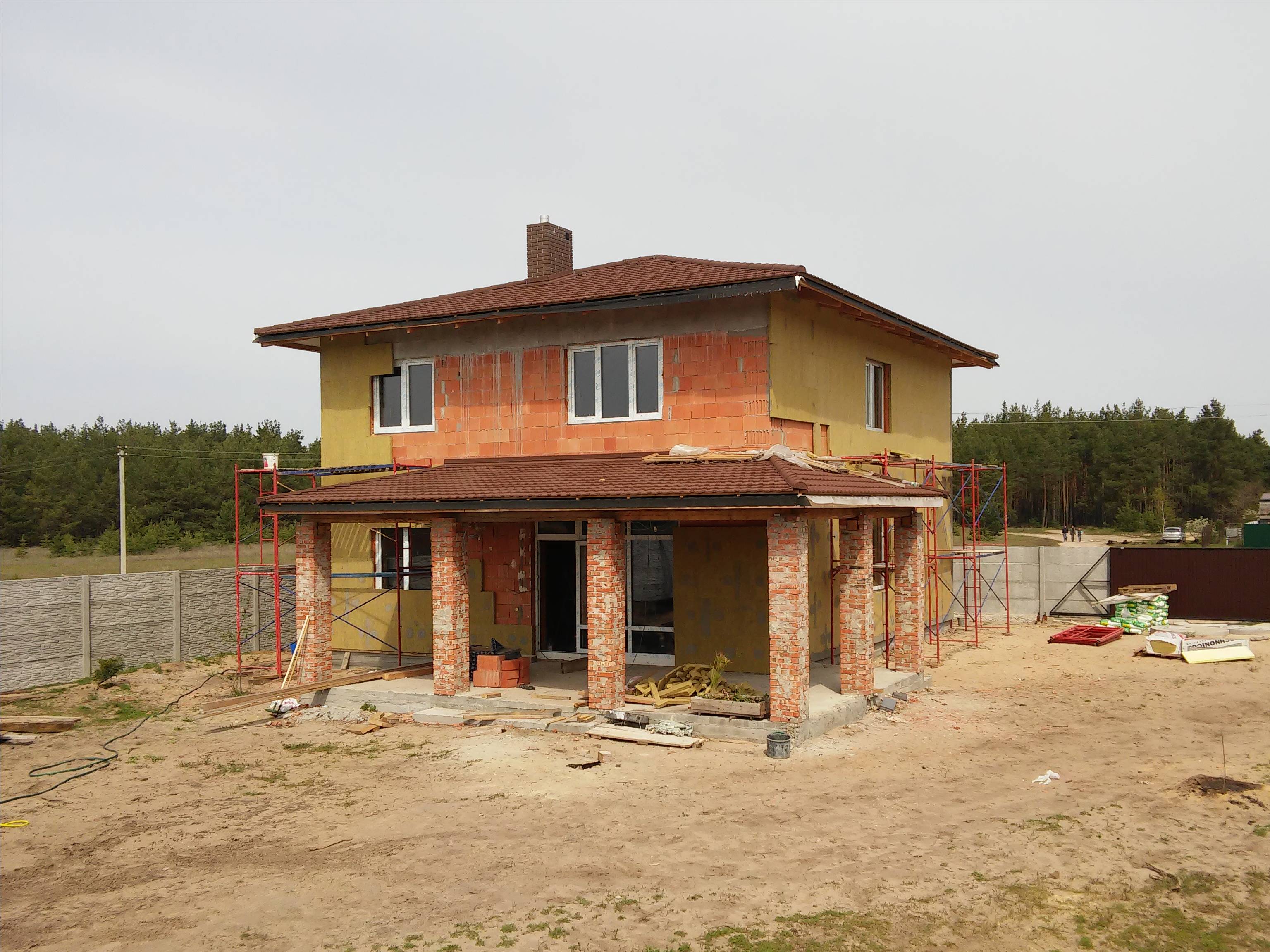

Приступили к штукатурке фасада, внутри еще ковыряю электрику. Полкилометра кабеля не предел, и уложено еще далеко не все.
Неожиданно получили хорошее предложение в комплексе по штукатурке с минватой, и решили не отказываться, хотя по проекту минвата как бы и не нужна и на нее не рассчитывали.

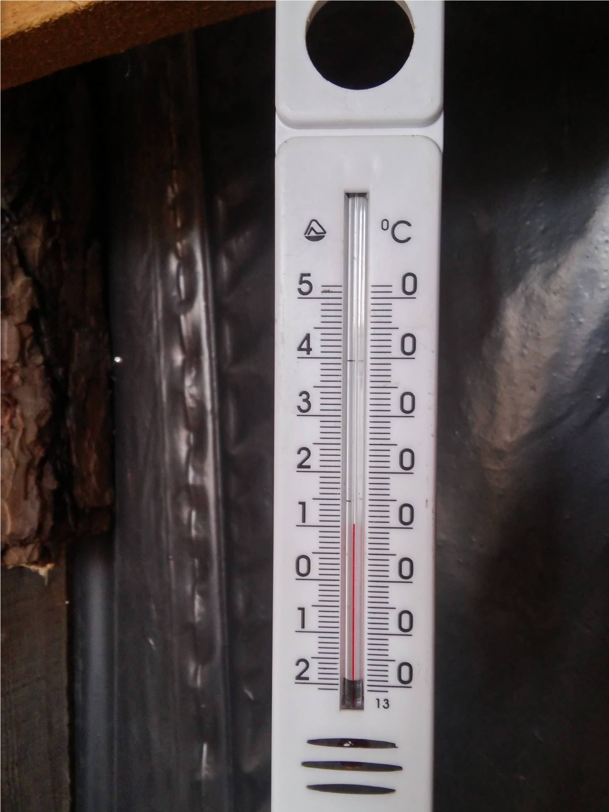

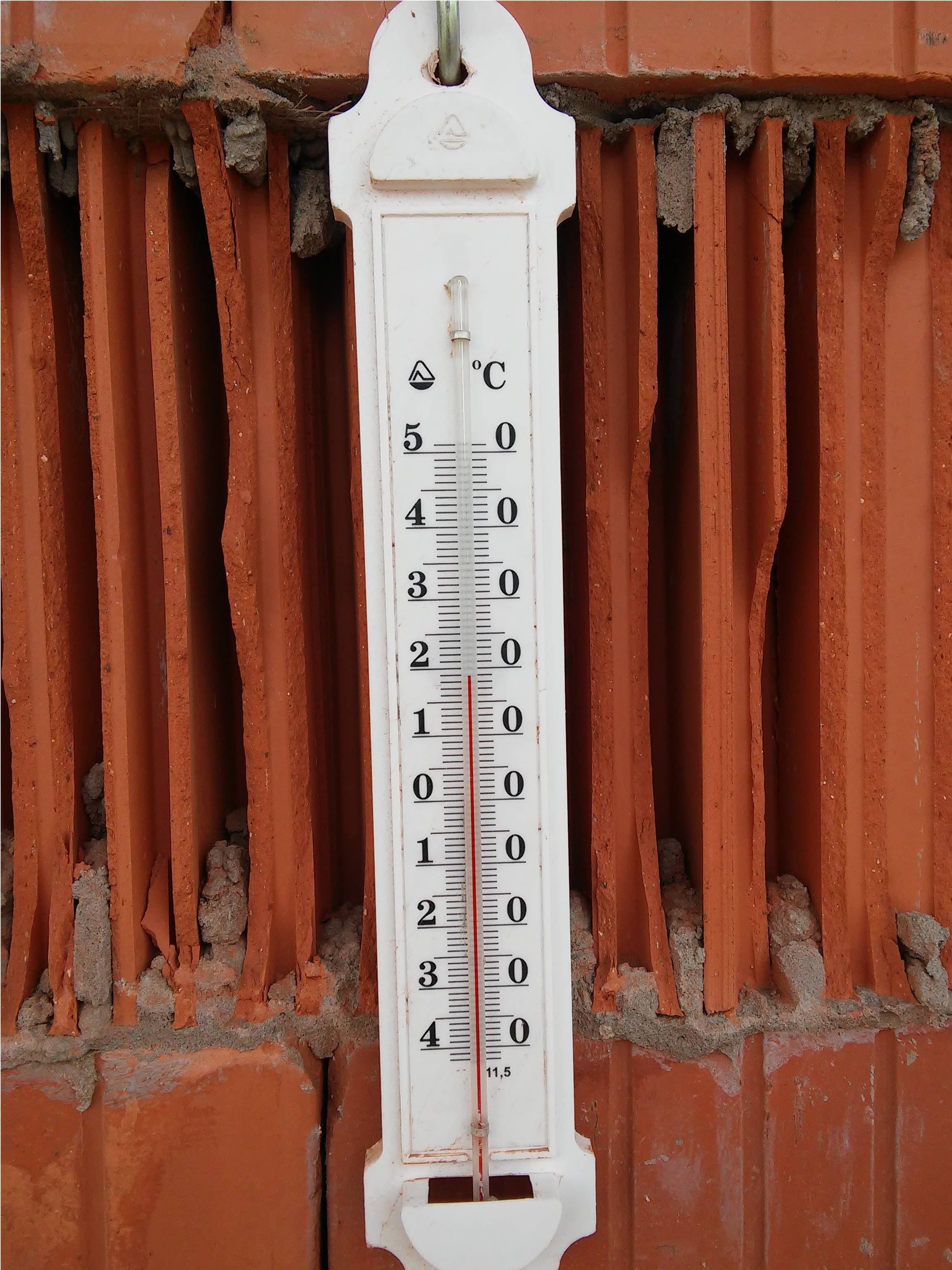

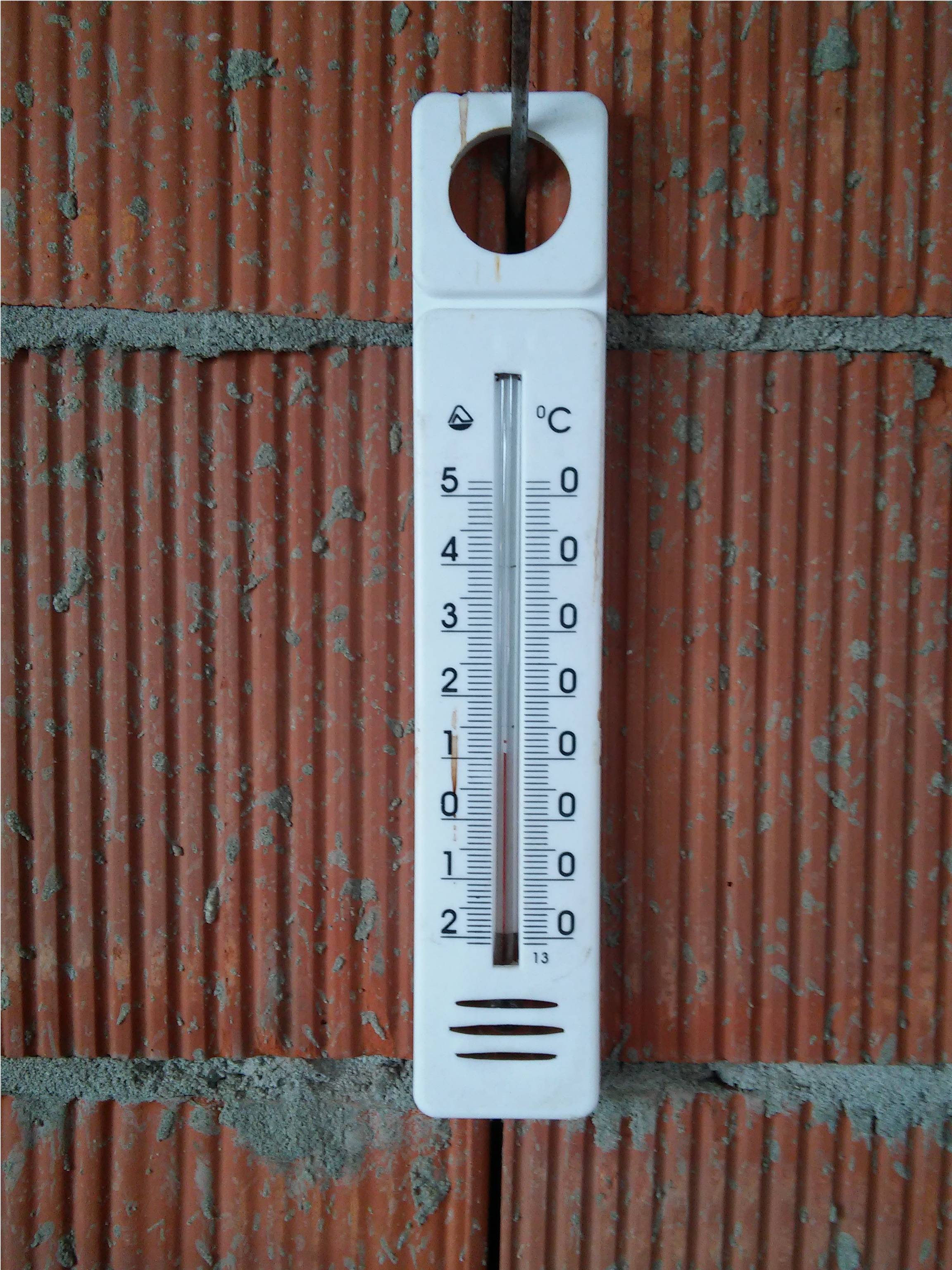

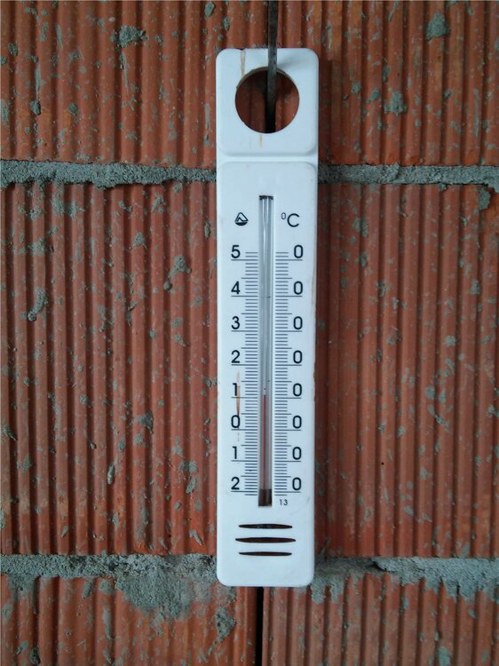

По итогу смотрите данные измерений t`. Разница между улицей и домом 9-10`C при полном отсутствии источников тепла внутри. Проще говоря, таки получился дом-термос, за счет чего надеемся хорошо сэкономить на отоплении и кондиционировании. Глядя на новые тарифы, начинаю понемногу жалеть что в последний момент вычеркнул из проекта гелиосистему, т.к. слишком дорогая получалась трасса.

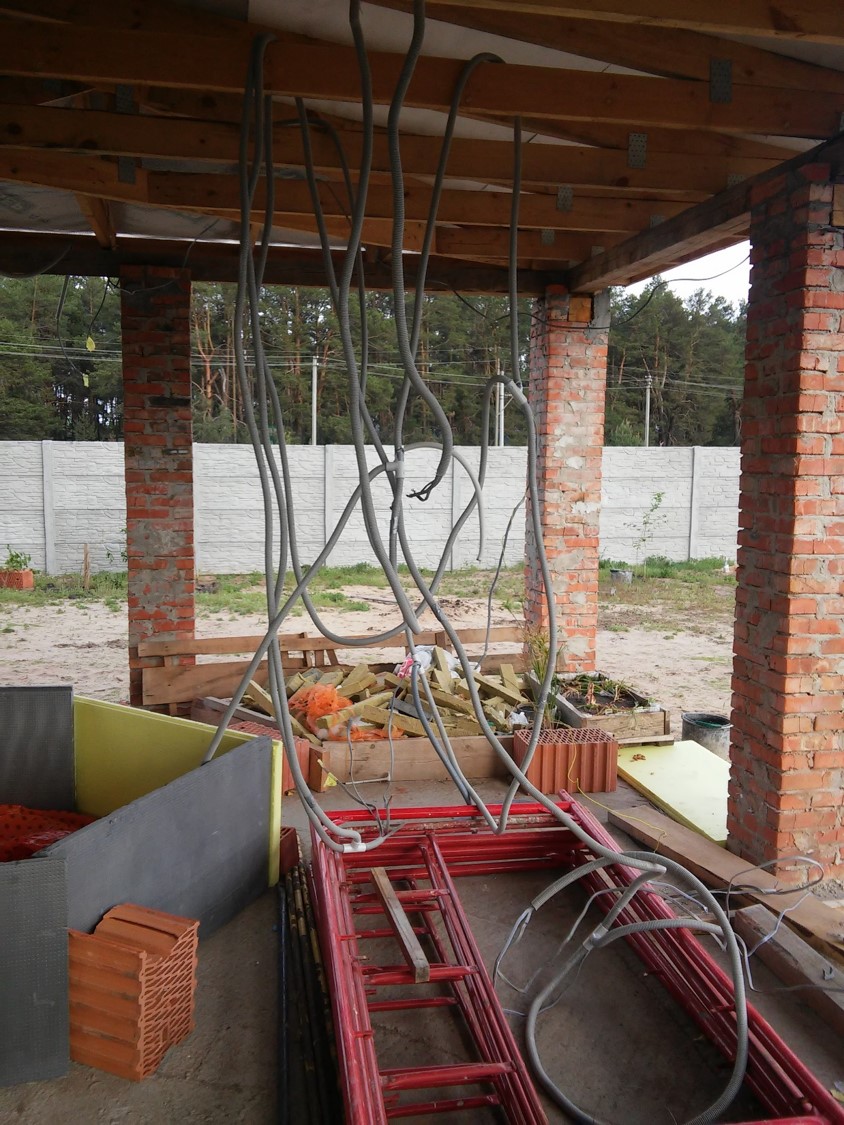

Дошутился.... развел проводку по террасе, все вымерял, упрятал в самозатухающую гофру, соединил тройничками Шнейдер, развел крепежами для гофры. И тут понял, что вся эта красота идет по поверхностям, которые не будут закрыты подшивкой.... :fool: :cry: :o
На фото эпический момент отдирания этого спрута целиком, и перекладки его целиком по-новому. Целиком,КАРЛ!!! :o

Проводку под деревянным навесом необходимо в металлической трубе прокладывать.
Любой гофропластик это временно.
Как говорит сосед, "пусть внуки переделывают". Мы все тут временно. Кабель ВВГ в самозатухающей гофре, за подшивкой, отстоит нормально не меньше двух десятков лет.
какой смысл? тогда просто ВВГНГ и гофру не нужно
Гофра больше для безопасности кабеля, пока работают штукатуры и кровельщики-подшивальщики, чтобы упаси не пробили инструментом. + для моей уверенности, что все лежит где его положили, ровно и красиво. И кстати я сам не помню у меня ВВГ или ВВГнг. Надо маркировку в бухтах глянуть... :beer:

При длительной перегрузке кабеля изоляция может загореться и тогда дерево подсушенное пыхнет как спичка, автомат не сработает. Ничего не спасет.
Вопрос времени только. Привет внукам получится.
При длительной перегрузке кабеля изоляция может загореться и тогда дерево подсушенное пыхнет как спичка. Ничего не спасет.

почему бы не взять метал. трубу от KOPOS с коленами и.т.д сложить конструктор - даже естетически будет.
правильно подобранный автомат не даст вообще быть какой либо перегрузке
Добавлено через 4 минуты
вероятность крайне мала в кабеле ВВГНГ, да и самозатухающая гофра в таком случае не поможет, она спокойно пропустит огонь, просто сама от него гореть не станет. А вот если чтото будет рядом гореть то и гофра будет гореть.
Самозатухаюшая это значит не поддерживающая горение никак не огнестойкая.
