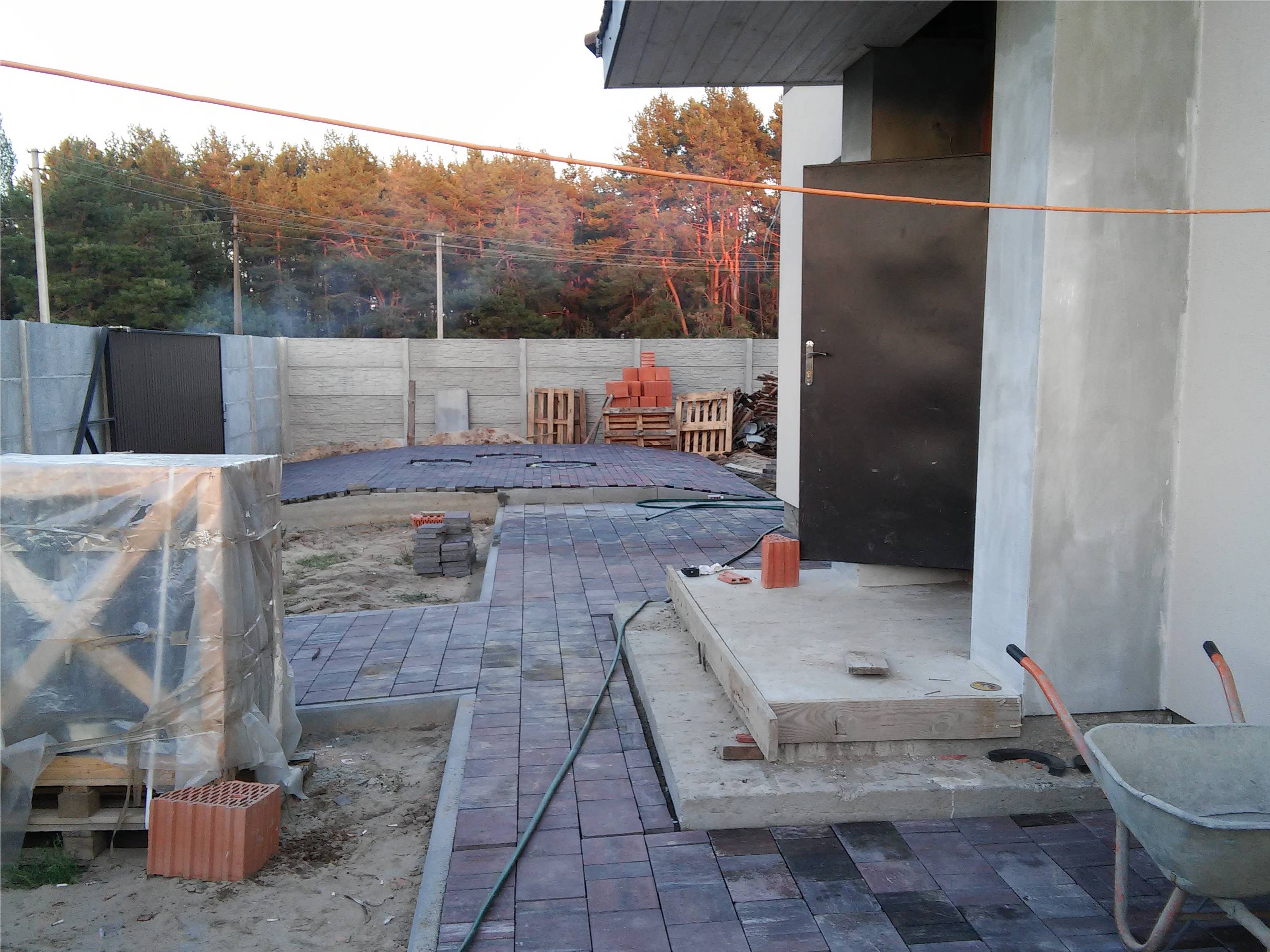

А у нас обновление! Ураура!!! Красота! Уложена брусчатка вокруг дома и смонтирована тепло-водо инженерия. Скоро запуск! :flag1:

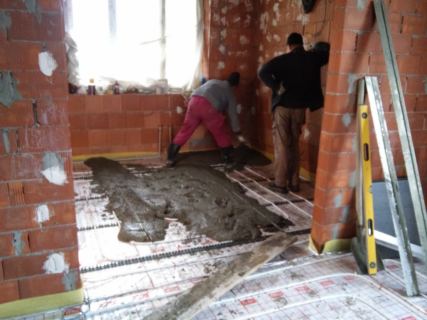

Вчера и позавчера гудели бетономешалки, активно ездили тачки, заливали стяжку по всему дому. Так как в доме теплые полы на первом этаже и в санузлах на втором, по рекомендации знающих форумчан выбрали полусухую машинную стяжку.Она отлично проводит тепло блягодаря пористой структуре и неплотному прилеганию к трубам ТП. Конечно, сыграл вопрос цены, она заметно дешевле литой "жидкой" стяжки. Все таки делаем надолго, не на один день. :flag1:
Бред какой- то. Наоборот. Стремятся стяжку сделать ее текучее, чтоб лучше "обтекла-захватила" площадь трубы ТП, и после высыхания - чтоб получился -плотнее.
А кто порекомендовал? можно в ЛС.

- я имел в виду тот зазор, который образуется под трубой и по бокам, когда полусухая стяжка падает сверху. Тут еще что - деформация трубы весом стяжки ускоряет радиоактивный распад алюминия, что дает дополнительную теплоту. Это заметно, когда группа людей танцует на ТП, он нагревается даже если отключен. Мы поэтому взяли металлопластик на теплые полы. Зимой планируем пускать бегать собак по дому, когда лень топить или мороз не очень сильный. Они лапами разминают стяжку, алюминий греется. :flag1:
Добавлено через 32 минуты
Ладно, если серьезно, то пирог пола получился такой:
1. "Бетонная" пленка 100 микрон, в Эпицентре 6 грн/кв. метр, ширина 4 метра, крайне удобно
2. ППС 50мм
3. Пленка с разметкой
4. Труба Санха 16мм ТП, ушло около 550 метров
5. Мокрая стяжка на базе цемента и мелкозернистой фракции (отсева) + пластификатор для теплого пола. По консистенци наподобие кефира, на фото прекрасно видно, как она течет, Электрон, вы меня в этом плане поразили. :D
Теперь все это оставили выстаивать 2 недели, потом домонтируем котельную и на 4-ю неделю начнем потихоньку гонять отопление в минимальных режимах. :beer:
