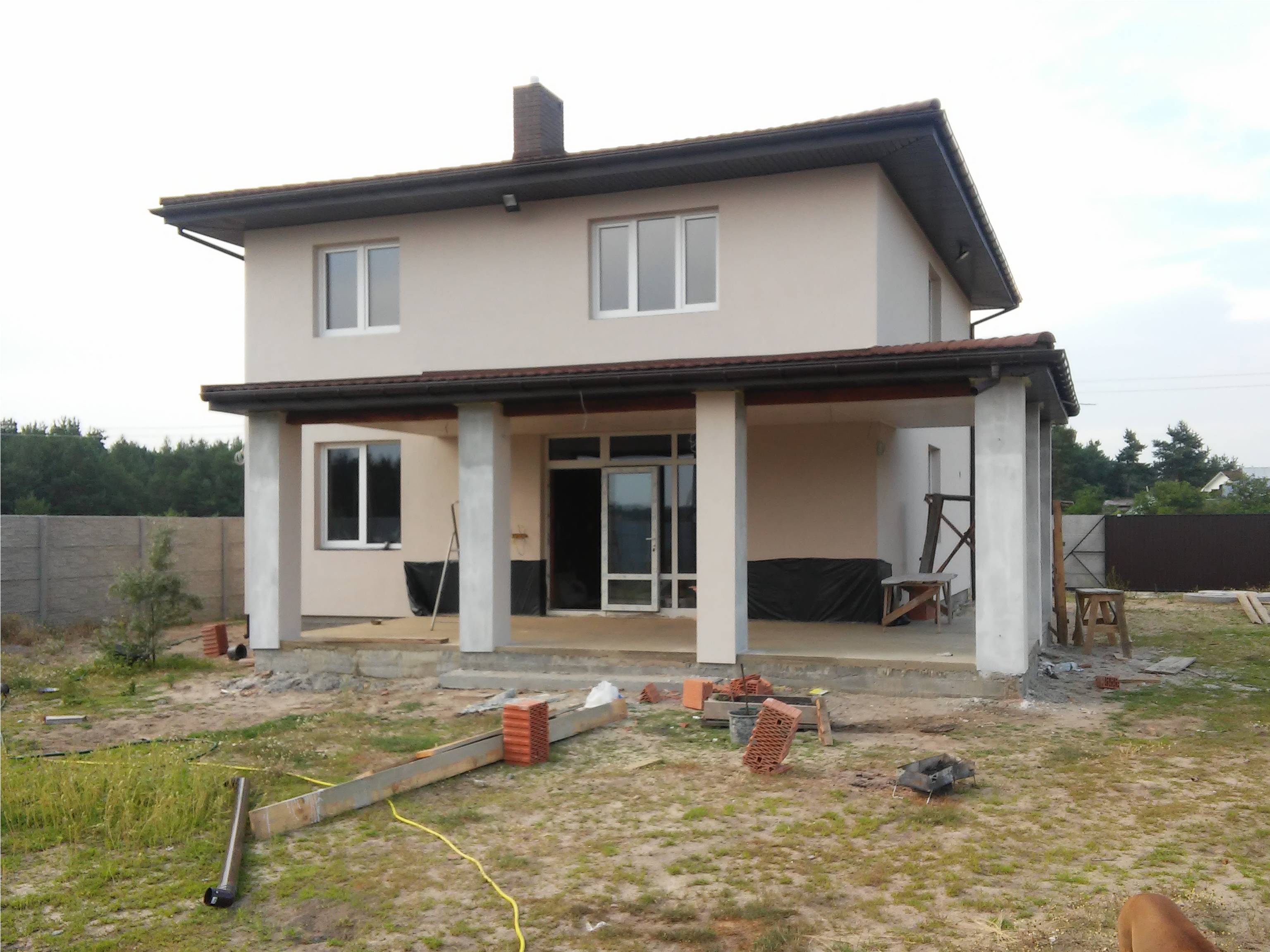

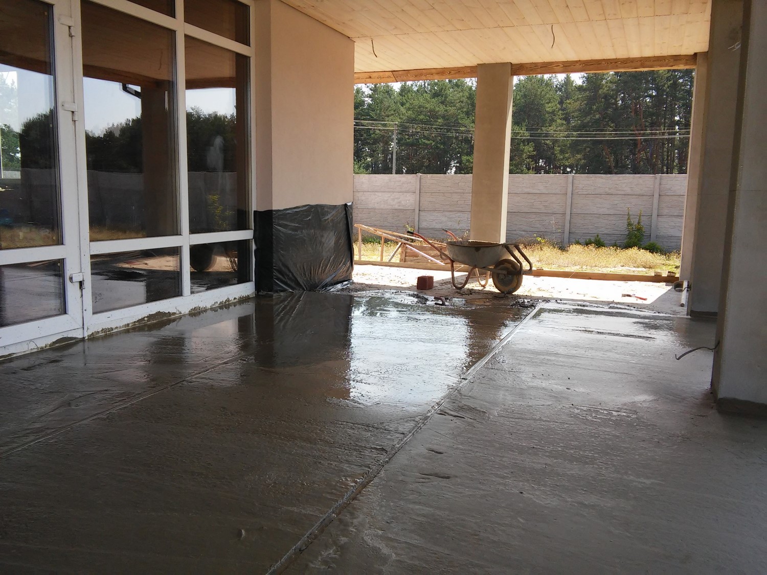

Ну вот, стягиваем начисто террасу. При попытке отловить ноль оказалось, что ошибка в уровне местами превышает 10 см. Проще говоря, пол террасы завален по всей площади в разные стороны так, что толщина чистовой стяжки вместо положенных 5-7 см потянула 12-18, не считая прекрасной ямы, которую в жару облюбовали собаки. Вылилось в тонну с гаком только цемента. Все приветы ямостроителям уже давно переданы в подписи :)
Лирика... отделочники зашили террасу начерно, открыл, собрал коробки, распаял, закрыл.... спешил ... :fool: зашили, покрасили, начал проверять электрику, ошибка сборки. Теперь придется лезть через лаз между стропилкой террасы, кусать провода и цеплять на ваговские наконечнки тк для скрутки и пайки уже не хватит длины. А потом думать, чем заполнить коробку, чтобы упаси, не полыхнуло при кз. Потому что номинал автомата понизить нельзя тк на террасу одна трасса. Радует, что розетки собраны правильно, ошибка только с двумя лампочками.

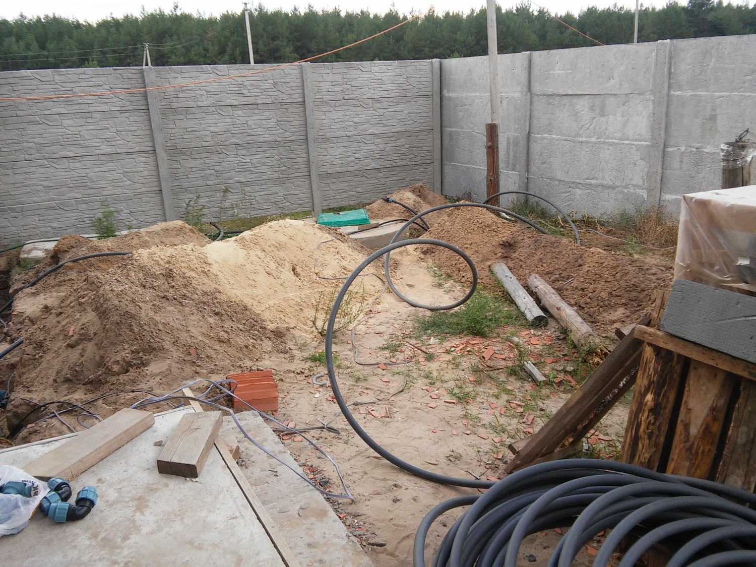

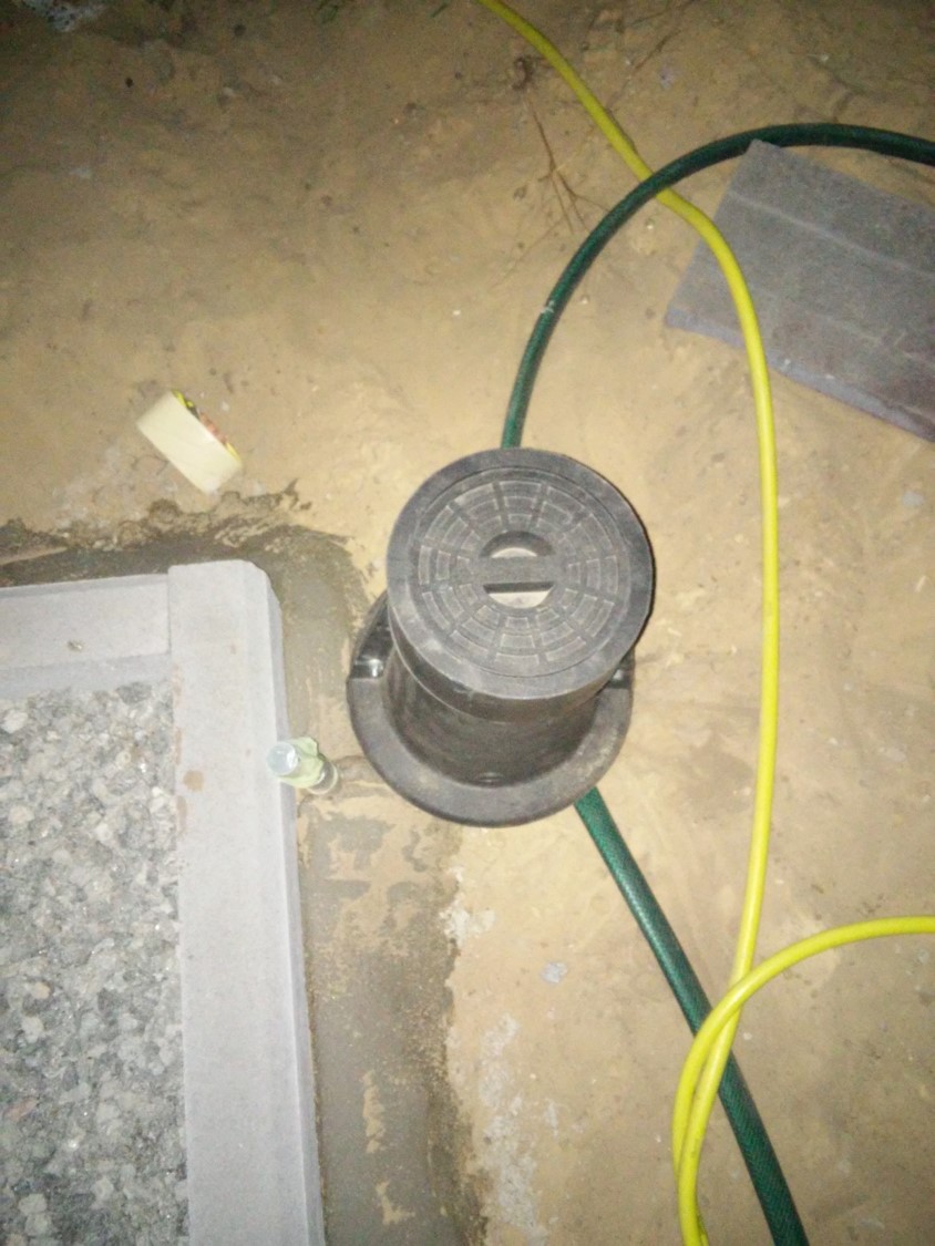

Для точек подключения садового полива и ревизионного колодца на канализацию купил т.н. "газовые коверы". При количестве 5 штук получил цену 130 грн за штуку. Добротная крепкая штука, смотрится вполне пристойно.

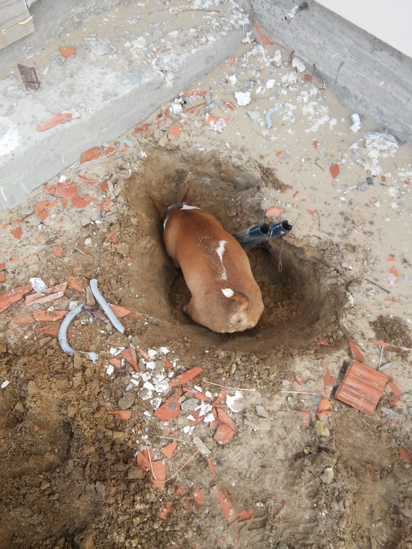

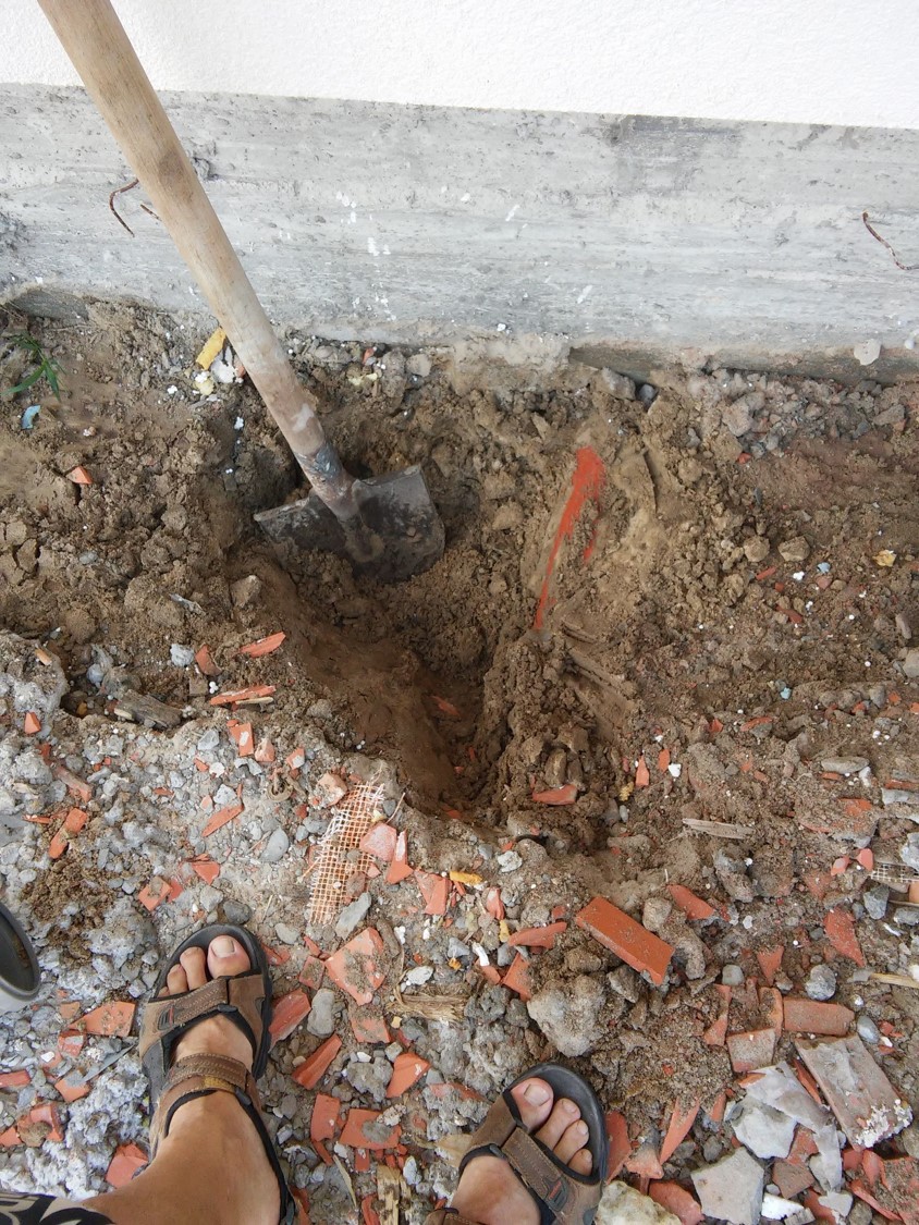

При попытке откопать упрятанную до поры канализацию и кабельные вводы прибежали помощники :)

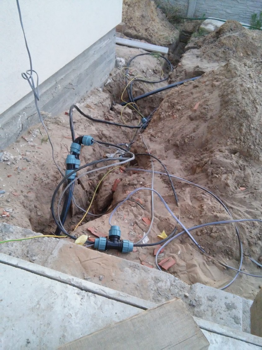

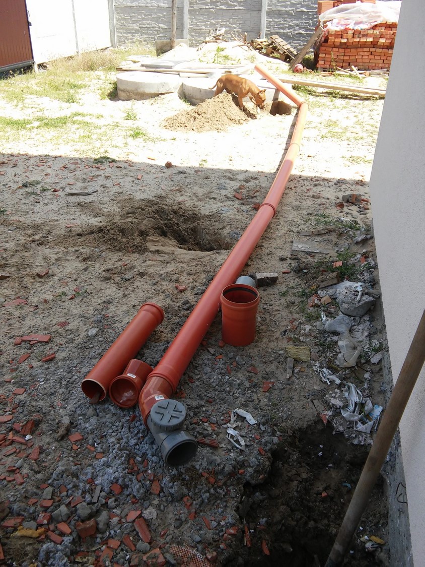

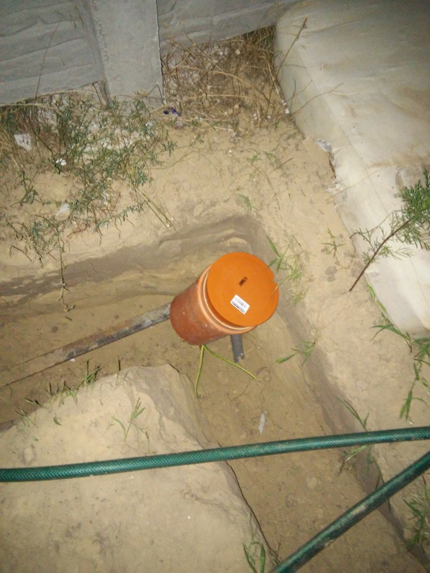

И тут нашлась проблема. Оказалось, выходящая из фундамента канализационная труба ф110 при засыпке фундамента ушла ниже и уклон стал отрицательным т.е. в сторону дома. 3 литра воды из дома наружу не вытекли, т.е. емкость для потенциальной пробки как минимум с полведра. :o Хорошо, что обсадка была ф160 и за этот счет получилось опустить выходящий конец трубы на 5 см, вроде полилось, но увы, приехал уже когда бригада засыпала тротуар щебнем и угол не проконтролировал :( Остается надеяться, + в любом случае еще буду проверять пролив по всей длине слива до септика.
Поставил в точке выхода ревизионный колодец, если что.... :o

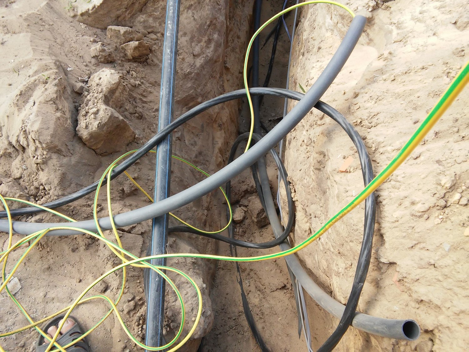

Садовый полив, воду в хозблок, а также электрические кабели смонтировали с помощью технической трубы ф32 и сантехнических соединений украинского производства.

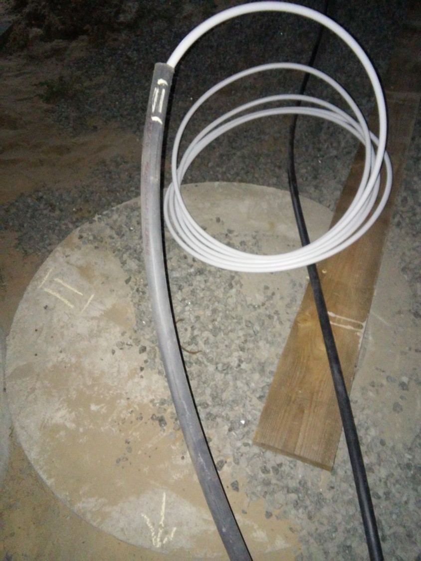

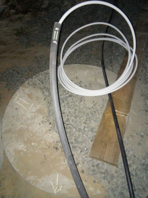

Во вторую камеру септика по рекомендации Павла naupv завели металлопластиковую трубу аэратора. Осталось наделать дыр и приладить компрессор.
