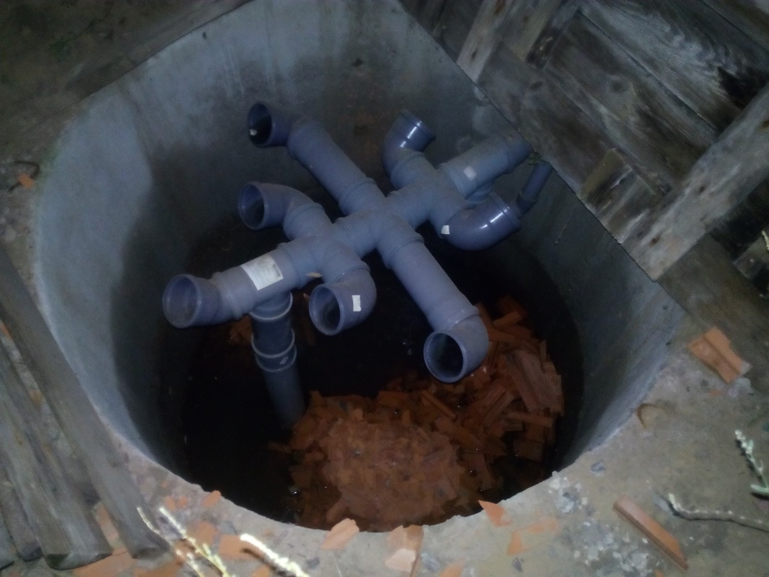

Блуждающий ТВЭЛ Опубліковано: 26 серпня 2019 Автор Поділитись Опубліковано: 26 серпня 2019 Очень напрягся, когда вскрыли временное накрытие камеры IV (дренажа) - а там полно воды. Думал, ну все, замулячилось дно за год. Но все ок, вчера было 20 человек гостей, полная глубина камеры 2.7 метра, а уровень грунтовых вод сейчас немногим ниже двух метров. Просто залповый сброс. За пару часов упало сантиметров на 25, уходит быстро. Но в распределителе стоит муляка, так что на выходе из третьей камеры планово поставлю фильтр-грязевик, как и собирался. А пока засыпаем камеру керамичечским и кирпичным боем, и задраим крышкой. Посилання на коментар Поділитися на інших сайтах More sharing options...

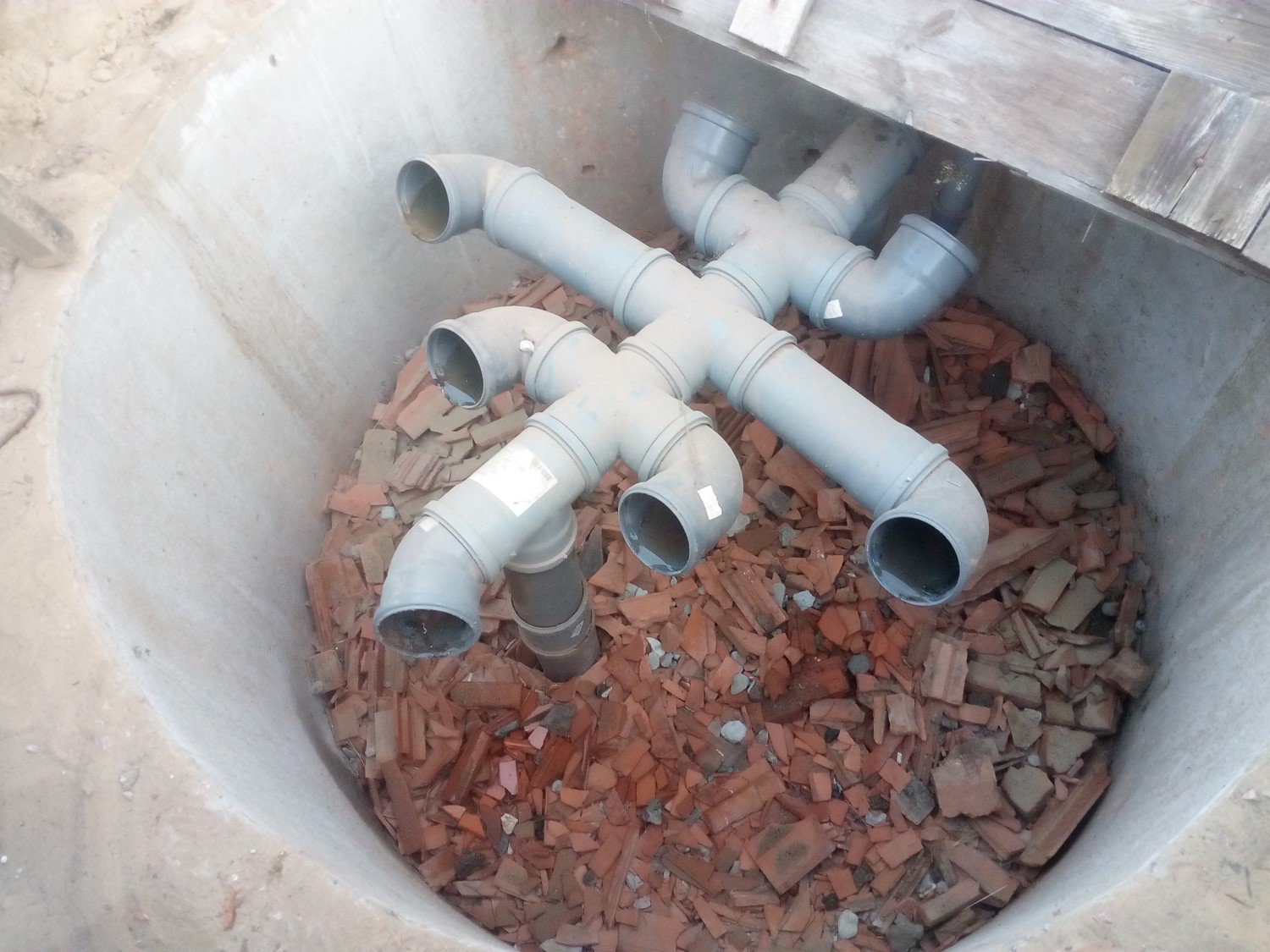

Блуждающий ТВЭЛ Опубліковано: 28 серпня 2019 Автор Поділитись Опубліковано: 28 серпня 2019 Очень напрягся, ....... как и собирался. А пока засыпаем камеру керамичечским и кирпичным боем, и задраим крышкой. аХ да, на входе в капельный распределитель уже в дренаже, оставил ревизионно-промывочный патрубок. Раз в 5 лет можно будет спуститься и слить отстой из распределителя в ведро и закрыть на следующие 5 лет. Думаю, на наш век всей конструкции должно хватить, а дальше потомки разберутся. Посилання на коментар Поділитися на інших сайтах More sharing options...
Блуждающий ТВЭЛ Опубліковано: 2 вересня 2019 Автор Поділитись Опубліковано: 2 вересня 2019 Ну вот, начало проглядывать окончание работ по септику. Первый год качал раз в 2 дня на поле третью камеру. С прошлой осени уже работает дренажная камера. Засыпал примерно на 30 см. выше текущего УГВ. Дальше сыпать не вижу смысла, и оставил сервисную высоту на случай залезть-проверить, если что-то пойдет не так. И через вентиляцию можно, при желании, залезть камерой на кишке. Опорную ногу заполнил песком. Осталось закрыть крышкой и закопать. Правда, интересно, по ДБН в таких сооружениях содержание пластинчатых элементов не более 5%. А в моем случае - одни пластинчатые элементы, бой керамоблоков. Уже страшно Да, с УГВ интересно вышло, писал уже. Бурили - было 3.5 метров в 14 году. Копали дренаж в прошлом году - ушли двумя кольцами на ~70см от верха, дно было на глубине 2.7 метра без воды. В этом году воды на нижние полкольца т.е. УГВ чуть глубже 2м. И это при том, что дожди закончились больше месяца назад. Хорошо налило, даже Десна почти не обмелела, так, чуть-чуть. p.s. Вчера подходит сосед спросить, что я горожу и зачем бой в колодец сыплю. Объяснял о дренаже, о впитывающей способности, о биопленке, о распределении капельном.... а он послушал я говорит - я все понял, но ГДЕ ГАВНО??? Валялся.... 3 Посилання на коментар Поділитися на інших сайтах More sharing options...
