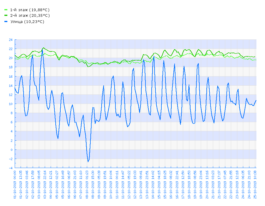

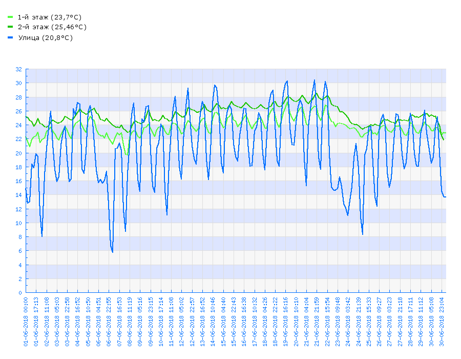

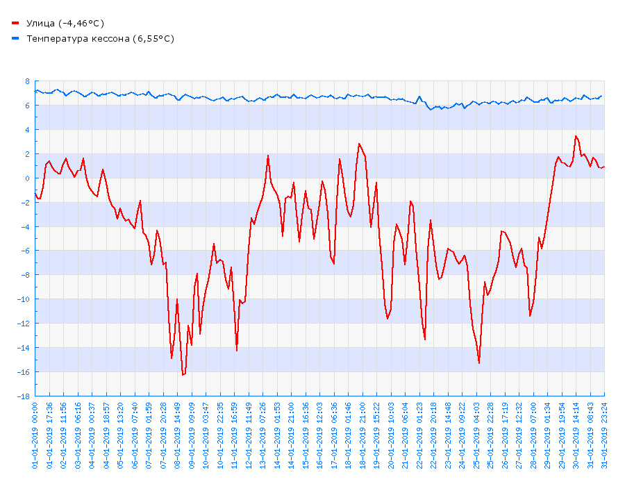

Из любопытства сел перебрать данные мниторинга. Скажу я вам, шикарный был июнь в 2018 году. Днем на пляж, ночью в шубе. И вообще вся весна замечательная! Аж до боли захотелось навсегда уехать на какой-нить Кипр. Ноябрь прошлого года был суров, как сибирский лесоруб. Да и в январе этого пару раз приморозило чувствительно.
Нынешняя зима наступает вроде ровненько, если не считать давешних внезапных заморозков. Вот тогда мы только один раз включали отопление глобально т.е. теплые полы - на одну ночь. А так - только полотенчики ночью, и на единичку радиаторы в двух спальнях тоже ночью. Днем не отапливаем вообще - только хеканьем и пердячим паром.
Выкладываю данные за все время, пока живем в доме, может, кому интересно.
Syremo мониторинг.zip

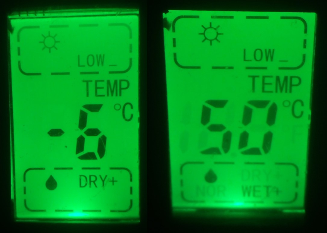

Взяли примерно 6-кубовый самосвальчик грибной отработки, цена вопроса с доставкой в наши ...ня 1700 грн. При выгрузке шел пар, отработка крупноволокнистая, теплая, не лузга. Несколько тачек развез под кусты и деревья утеплить корни + органика на весну. Остальное сгреб в компактную кучу, которая за сутки разогрелась выше 50`C, хотя снаружи конкретный минус. :shock:
Много об этом читал, но вживую впервые вижу. Прибор показал 50`C на глубине 30см и отрубился по достижению предела измерений. С такой интенсивностью процессов к весне будет прекрасный компост!

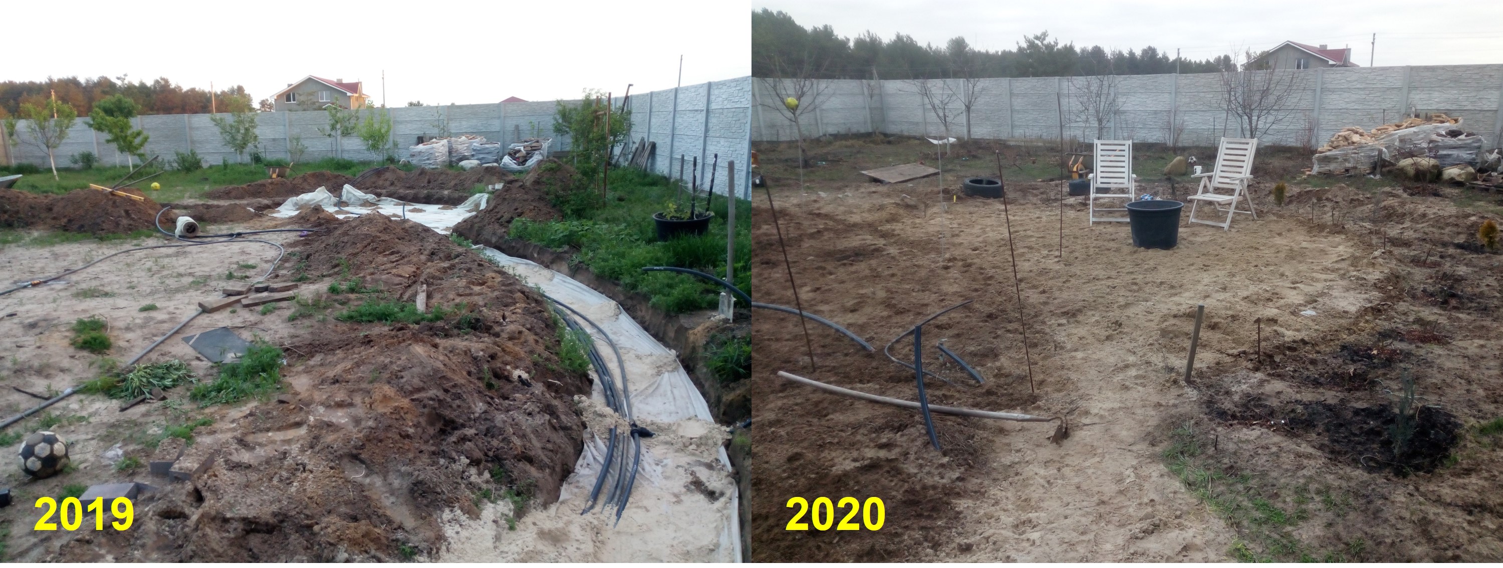

Вот и у нас трабахо. Зима теплая, снега нет, чего стройплощадке простаивать? Взял тачку, лопату, снарядил экипаж лопатной машины одним человеком, и приступил, наконец, к запланированной на весну постройке газона. Надеюсь, осадки еще будут и грунт хорошенко уляжется до момента посева. Выбираем метры проводов пырея, одеревеневшие корни сорняков. Собаки тоже роют во всю мочь.
Каменный полукруг с очагом тоже уже работает - подается кофе, в воображаемом пластиковом очаге воображаемый огонь греет воображаемым теплом воображаемые ноги. Стульчики проваливатся в песчаную подложку, правда, а собаки сбивают разметку.
Но это мелочи. Скоро весна!!! Завтра середина зимы и всё! Аллес! :beer:
Картинки для понимания плана и прогресса :D

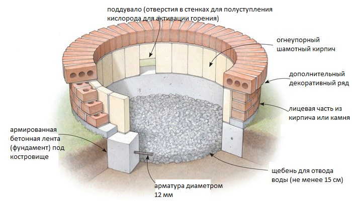

А шамот в каменном полукруге не начнется разваливаться со временем от осадков и морозов? Оно то красиво, но как долго проживет в нашем климате? Тоже хочу соорудить у себя такое, но пока не решил из чего.
Что я могу вам на это сказать.... У всего есть срок службы. Насколько из своего опыта могу судить, кладка должна делаться из огнеупорной глины, в смеси с шамотным песком. Из картинки предположу, что несущим является таки внешний ряд кирпича, а шамотная облицовка - становится ремонтопригодной отделкой. Ну и по рисунку бетон имеет контакт с огнем, я вряд ли так сделаю, скорее, облицую всю шахту шамотным кирпичом. От
осадков, наверное, можно сгородить какое-то накрытие, но не уверен, что поможет.
А не вариант сделать какую нибудь красивую крышку над костровищем( типа крышки кастрюльки) ?
Да по-всякому можно. Только снимать-ставить морока, а поможет ли?
Накрывать, однозначно, надо. Мы на участке пару лет назад из б/у-шного красного кирпича под отделку сложили что-то типа открытого очага-мангала. Середину мангала выложили из шамотного кирпича на огнеупорную глину. Первые две зимы накрывали очаг старым шифером, все было хорошо. В прошлом году очаг шифером не накрыли, и за зиму шамотный кирпич начал разрушаться. Шамот боится циклов намокания-замораживания-размораживания.
Поможет гранитный бут вместо шамота. Нифига не боится.
Та не, Юр, как начнет стрелять, то ползком будут от этого мангала отступать. Снаружи разве облагородить, а внутрь к огню нельзя.
Хм. А я в бутовом бублике мусор на даче лет надцать сжигаю. Не стреляет ничего. Может, гранит граниту рознь?
А если талькохлорид поискать? Из которого финикипечи делают? У нас точно заходил для каминок в бани. Он не боится перепадов температур. Сколько там его надо то.
Я замерял температуру в тандыре. Верхняя граница термометра в 350 градусов была пройдена без проблем.
По сути такого рода мангал будет так же нагреваться.
Спецкамни для бани-сауны наверное будут держать такие уровни.
Хоть и не уверен, что они там, в банях нагреваются так.
Но много раз видел информацию, что в банях случаются "обстрелы" у тех, кто закладывал гранит. И, сама понимаешь, вещь эта очень опасная.
Я бы не рисковал. Дети у мангала сидят. Да и не дети. Раз влупит и хватит.
Мне кажется шамотный кирпич для внутрянки - самый идеальный вариант. А наружку уже можно наворачивать чем угодно и у кого сколько монет лишних.
Так разве талькохлорид будет стрелять? Я не геммолог, но не думала , что это родственные породы, сори за не проверенный совет.
А вообще ты прав, шамот , как ни крути надежней. Да и дешевле.
Крышечку зимнего варианта на него и все будет хорошо. Или в расклинку уставить, чтоб менять можно было, по типу как в каминах шамотные плиты установлены.
В голове крутится вариант сложить насухую из клинкерной плитки или кирпича, и накрыть бетонными плитами, чтобы не расползалось.
Как раз останутся щели, чтобы вода не стояла, и раствор выкрашиваться не будет, т.к. его там просто нет.
