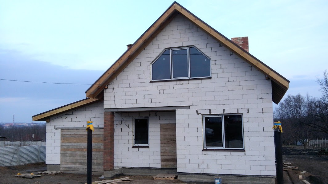

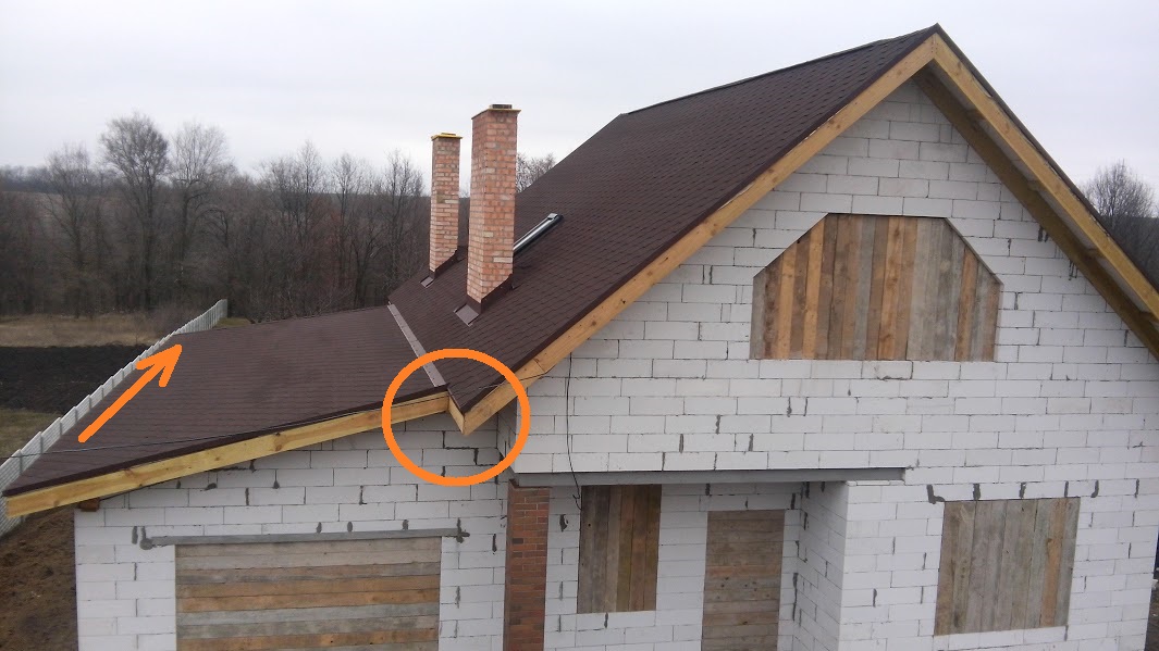

Товарищи, подскажите, пожалуйста, каким образом организовать отвод воды с выделенного участка? Уклон грунта и направление стока по желобам указал стрелкой. По остальным участкам все понятно, а вот тут - не очень ясно, что делать...
По фронтальной доске гаража бросать желоб? Других вариантов не вижу, т.к. за спиной фотографирующего грунт идет на подъем, и слить воду тупо вниз = организовать болото под воротами гаража (именно оно сейчас и образуется в период дождей).
Не вийде так просто, всі зовнішні/внутрішні кути водосточки повинні з"єднуватись в горизонтальній площині, Ви так просто їх не вивернете на кут нахилу даху гаража, інакше в кінці даху гаража все буде витікати...
Что ж делать-то? :) Может, по фронтону гаража пустить трубу с заворотом за гараж, переходящую после поворота в желоб? Ну, чтобы поток на повороте гасился... Трубы-то можно уже под любым углом коннектить, наверное. Но с другой стороны - там участок длиной около метра, даже в большой дождь большого потока не обеспечит, ну разве что только в ливень.
Можно попробовать сколхозить из планок что-то типа такого:
И отвести воду на скат над гаражом.
идея неплохая, но это экзотика в данном случае :) должны же быть какие-то стандартные решения! )
А если просто на угол водосточную трубу, а ее в ливневку, которую в земле отвести куда вам надо.
Так стандартное решение самое простое - кусок желоба, водосточная труба, и под землю.
Да, наверное ливневка - лучший вариант, т.к. она нужна хотя бы потому, что у меня двор уходит вверх, и в ливни/тающие снега вода все равно будет приплывать к дому.
Спасибо за советы, пойду шукать по форуму, как ливневки мастырить :)

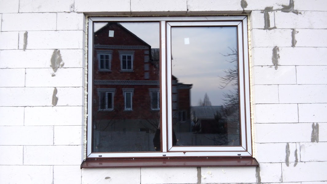

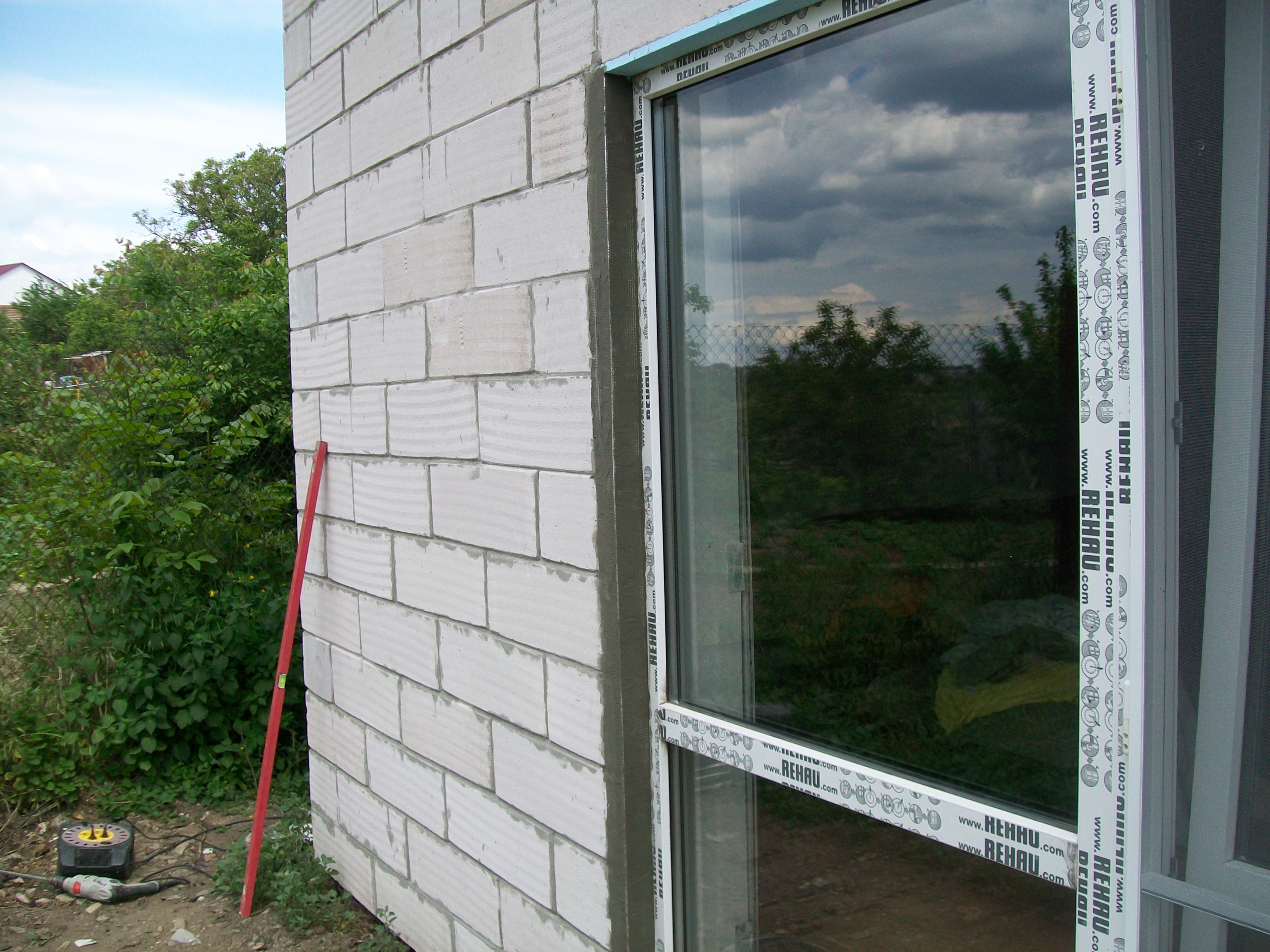

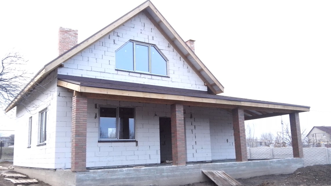

Открыл новый сезон установкой окон. Старый добрый Рехау, профиль Евро 70, ламинация с наружной стороны, пакеты двухкамерные, аргон-шмаргон и т.п. Если кому интересны актуальные цены - 2200-2300 грн./м.кв. с установкой.
Теперь думаю, чем откосы закрыть... не охота оставлять и ждать разрушения пены, несмотря на то, что до новоселья еще далеко :) Что посоветуете? Может, наклеить на клей-пену пенополистирол и закрыть его тонким слоем штукатурки (того же клея для г/б). Или обрезать пену, и просто замазать Стиз-А? На этот Стиз потом можно будет что-то сверху налепить при чистовой отделке фасада?
Змінено користувачем vadimka.litvinov
Я так сделал +уголки с сеткой.
Поздравляю! С окнами совсем другой вид:).
а что пишут, что эппс потом хрен отштукатуришь? или брехня?
залез на ютуб, так складно СТИЗ-а мажут люди - малярную ленту по обоим сторонам угла налепил, резиновым шпателем нафигачил слой потолще (но тоньше, чем изнутри), ленту отодрал после высыхания акрила, и готово!
У этих материалов разное предназначение. Герметик для защиты пены, ЭППС для теплоизоляции. ЭППСом можно утеплить когда будете делать фасад. Но если будете некоторое время жить без фасада, то лучше утеплить сразу. Затягивается клеем по сетке, как и любой "мокрый фасад". На дверной коробке учтите петли и угол открывания. Я сделал слишком толстый слой и сейчас отбивается декоративный слой.
Наверное, начну с простого. Т.к. в дом я ближайшие пару лет заселяться не планирую (хотя, кто знает :)), то утеплять откосы пока особого смысла не вижу. Начну с герметика - я так понял, одно другому не мешает.

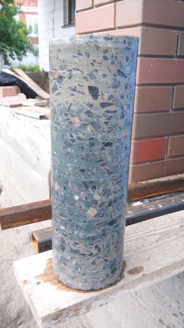

Сегодня резал отверстия в фундаменте для вывода канализационных труб с помощью алмазной коронки - отличная технология. Работает тихо, фундамент не травмирует (вибрации в процессе резки практически никакой), цена вполне сносная - 15 грн./см.
Интересно было посмотреть на структуру фундамента по вырезанному цилиндру :) Резчики констатировали, что бетон отличный (спасибо днепропетровскому Лотосу :)).

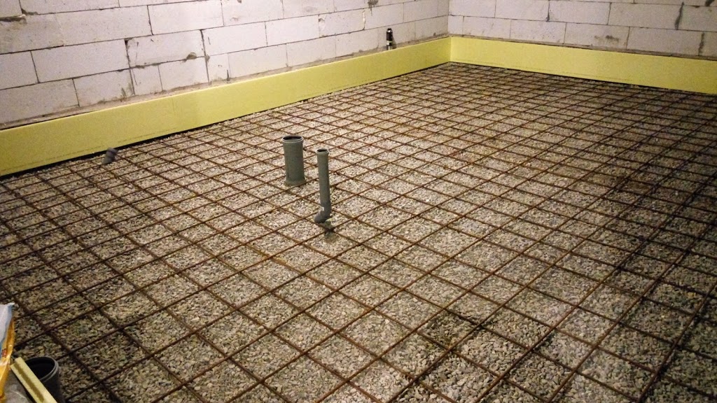

Товарищи, подскажите: нужно ли приподымать сетку (арматура 8 мм) над щебнем перед заливкой черновой стяжки (12-14 см)? Я так понимаю, что нужно, но как тогда ходить по сетке в процессе заливки бетона? Если оставить сетку на щебне, то она уже нормально работать не будет?
Поднимать обязательно. Ходить неудобно конечно, но сетка сильно не провалится, если по ней не топтаться. Я бы пленку еще постелил на щебень, и одел бы защитную изоляцию на вертикальные куски канальи, чтобы в случае чего их можно было бы вытащить после заливки.
Я армировал кладочной сеткой из 4-ки с ячейкой 100х100, строители ее клали при заливке. Но там карты 1х2 метра, и стен не было, поэтому мороки особо не было.
поднимать. раз ложите арматуру уже, то нужно чтобы она работала. можно на фиксаторы пластиковые, можно на куски бетона например. пару досок сверху и ходить удобно.
14 см конечно нехилый слой у вас черновой :)
надоело подсыпать :) как раз машина бетона влезет
да и крепче будет – на этой плите куча перестенков из полнотелого кирпича будет стоять, так что запас прочности там не помешает
Поднимать на мин 3 см обязательно + пленка на щебень обязательно.
