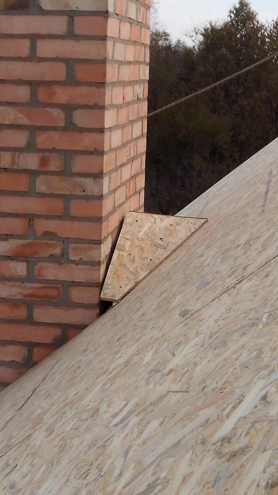

Лучше обсудить это с ними пока не начали бить мембрану.
Кровельщики говорят, что не проблема - практикуется и такой вариант. Мембрана - не помеха, т.к. конек этот набивается уже поверх OSB. Помимо достоинств (самое важное - разделение потока воды, текущего в дымоход), есть и недостатки. Во-первых, качественный стык примыкающей металлической планки в районе конька сделать достаточно сложно, во-вторых, если я надумаю закрыть дымоходы коробом-сендвичем, будет этот конек слегка мешать.
Пусть сделают качественное примыкание и не парьтесь.

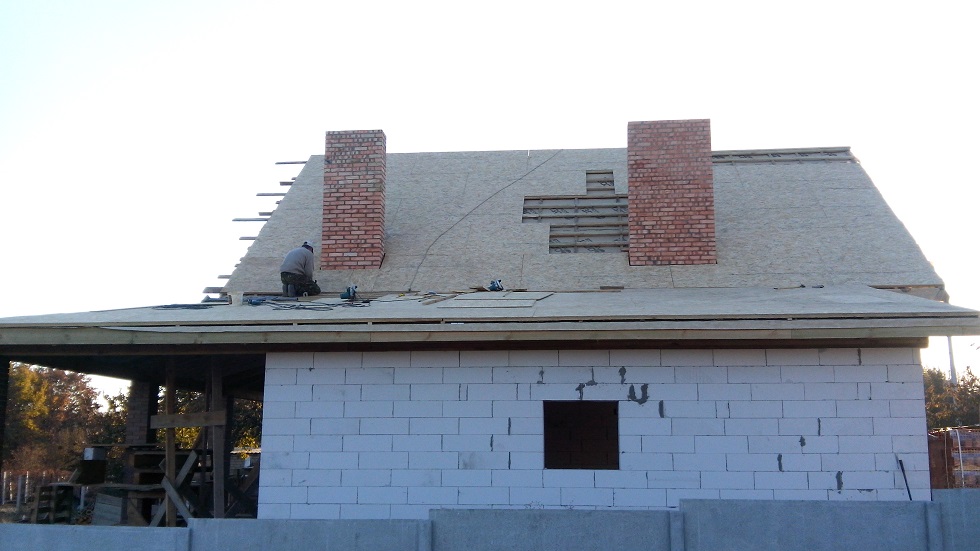

Там труба почти 1,5м шириной прямо поперёк ската, причём в его нижней части. Точно париться не стоит? Я вот думаю, что этот узел запроектирован безграмотно. И он ВСЕГДА будет проблемным местом. Примерно раз в 3-5 лет ТС будет вызывать кровелей, чтобы уплотнили этот узел.
Послушайте Виктора, Вадим!
Пока не поздно внести изменение/дополнение в конструкцию этого узла.
Скат до места примыкания к трубе длинный, и, если будут такие дожди, как были этом летом (вначале) у нас в Днепре, а они будут точно, то пожалеете.
У меня задувало ветром воду через вентиляционный конёк, т.е. снизу вверх.
Запроектирован этот узел нормально, т.к. вентблок по проекту Уже на 1 вентканал. Из-за того, что я закомандовал каменщикам добавить еще один канал в блок (для дымохода от газового котла), он стал шире проектного.
Спасибо, решим вопрос.
Признаю, не учел, что дымоход стоит широкой стороной к скату. Был не прав.
Не спорю - можно на крыше и бассейн утроить - технологии и материалы позволяют, но если есть возможность решить вопрос просто - организовав в нужном месте нужные уклоны, как это показал коллега на фото... не ищите сложных решений!
А поперечный размер вентканала так же опасен, как и расстояние от конька крыши до самогО поперечного препятствия отводу воды, а оно у Вас немалое.
Вам решать, конечно.
Я у себя специально проектировал вентканалы и дымоход рядом с коньком.
Я вопрос уже решил - закомандовал конек на самом широком вентблоке. Над не самым широким еще думаю :)

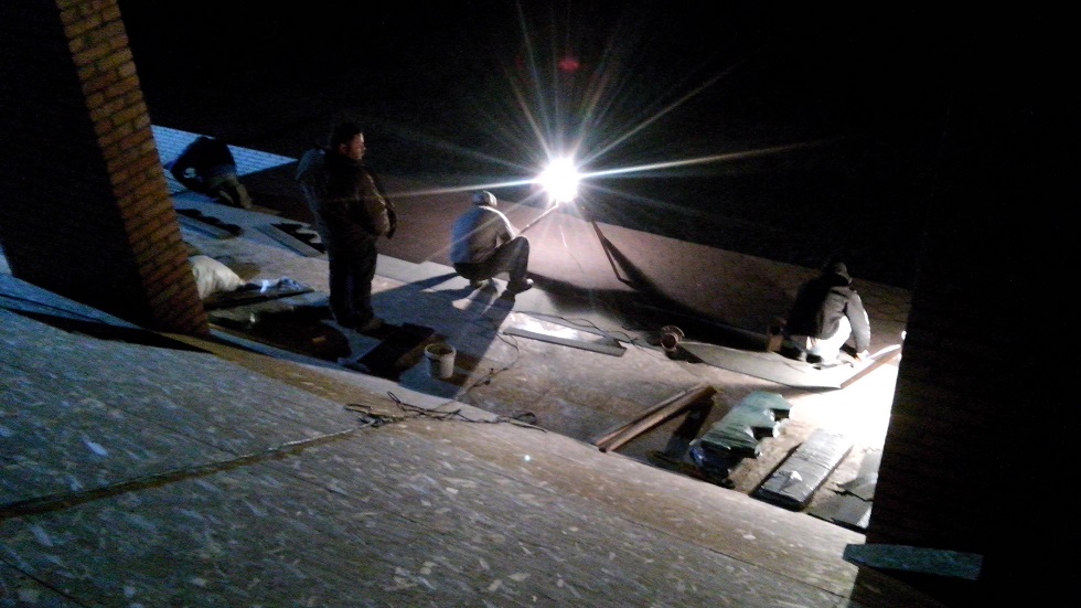

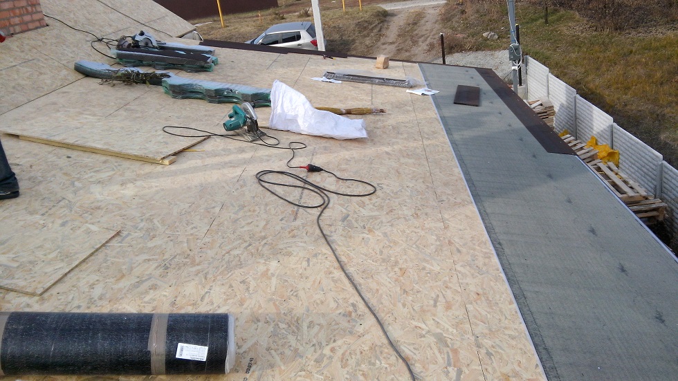

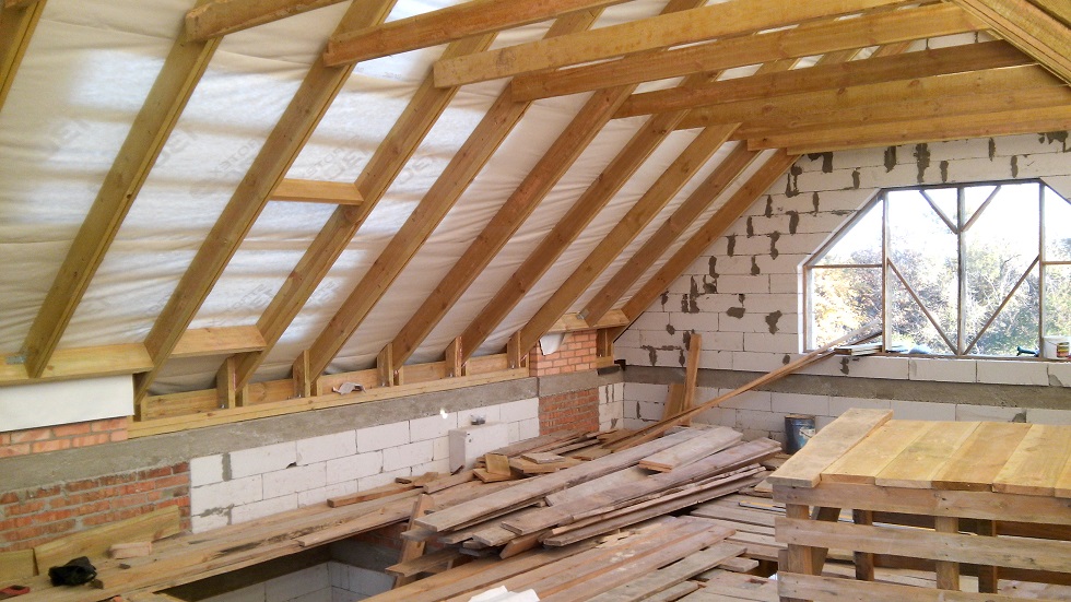

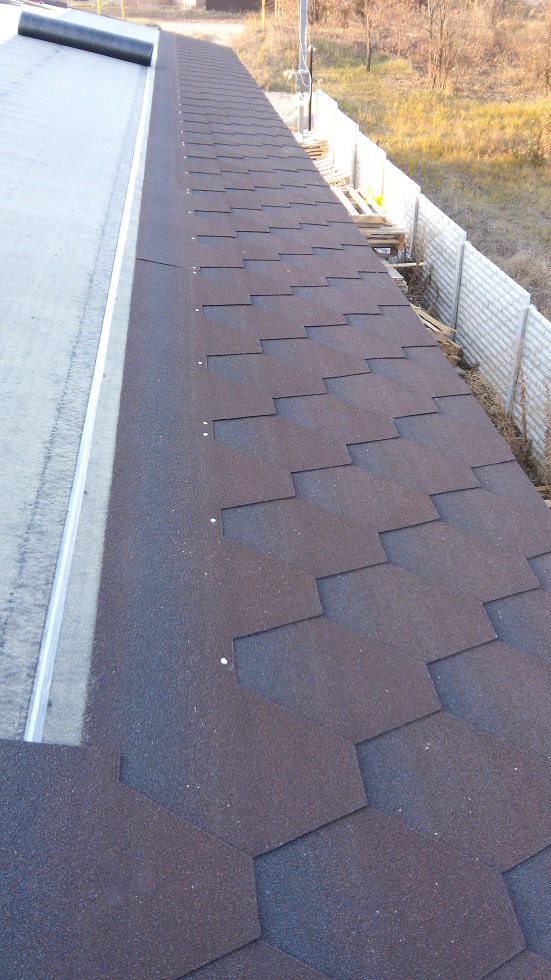

Не покладая рук, кровельщики продолжают свой нелегкий труд ) Паробарьер уложен, обрешетка сделана, ОСБ крутится, подкладка подкладывается, и пошли первые ряды черепицы! Мне нравится :)

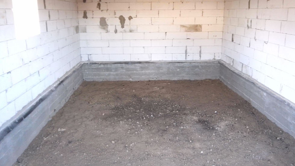

За выходные очистил гараж от лесов, выровнял грунт, и теперь думаю, чем дальше засыпать. Песок/пенопласт/стяжка - пойдет такой пирог? Я еще не решил, будет ли гараж отапливаемым, но паробарьер на крышу на всякий случай бросил (с перспективой утепления), и пол тоже хочется сделать не очень холодным.

Сделайте лоток водосборный в полу гаража, чтобы было куда стекать талой воде с авто. Даже в мороз в гараже может быть плюсовая температура.

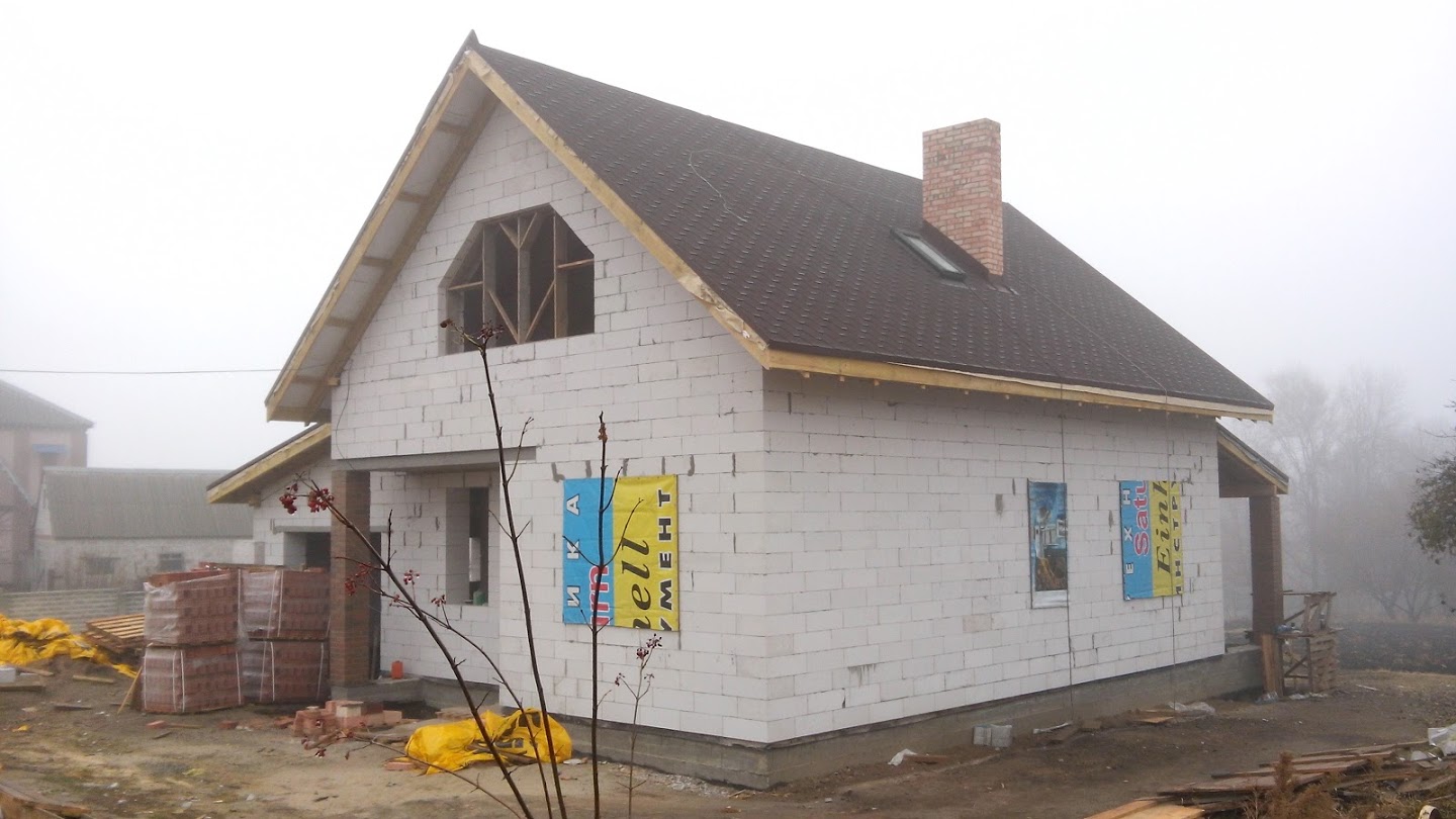

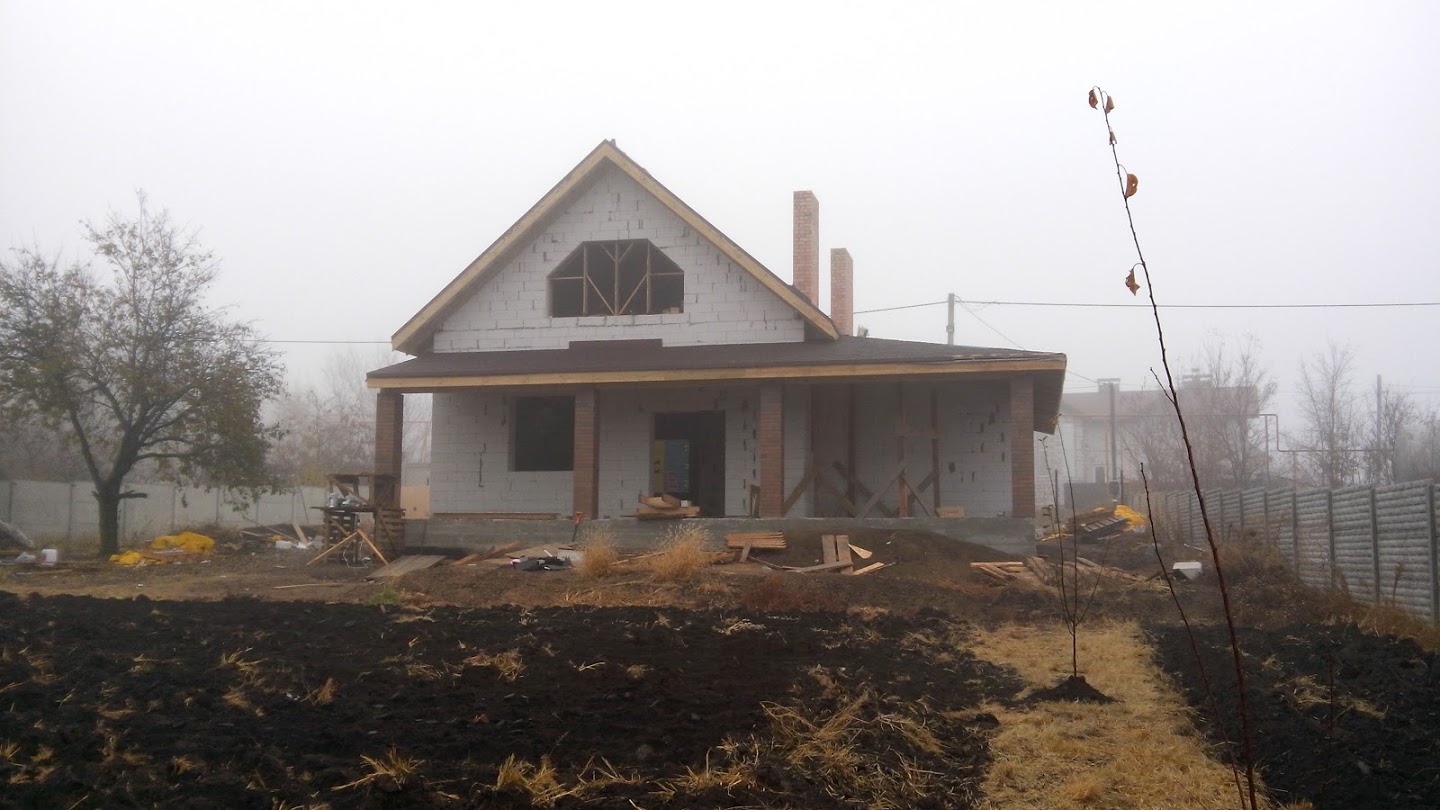

Нравится ваше окно во фронтоне на мансарде. А какое заполнение будет?
За идею с лотком - спасибо, изучу вопрос )
Оконный проем будет заполняться окном :) Точнее, двумя, наверное - насколько мне известно, оконщики стараются большие массивы делить на части (у меня ширина окна - 3 м).
Да, красиво получается. А что у вас за черепица? Как-то я упустил этот момент...
Я бы не делал отопление, как с точки зрения цены на энергоресурсы, так и с точки зрения сохранности кузова машины.
Дальше - меня терзают смутные сомнения насчет пенопласта под стяжкой - не треснет ли стяжка под колесом? Там давление в точке будет поболе, чем от ног людей на полу. И в этой теме люди не стали утеплять пенопластом сверху монолит между погребом и гаражом. И дренаж (уклон, лоток) на полу нужен обязательно.
Черепица - Акваизол, Горный каньон

По пенопласту нашел тему - вроде можно даже ПСБ-35, и сверху стяжку с сеткой, толщиной от 6 см.
О, я ж смотрю - похожа! У меня на беседке Теплый воск. :beer:

Ну не знаю, на свой страх и риск. Или можно попробовать рассчитать нагрузку.

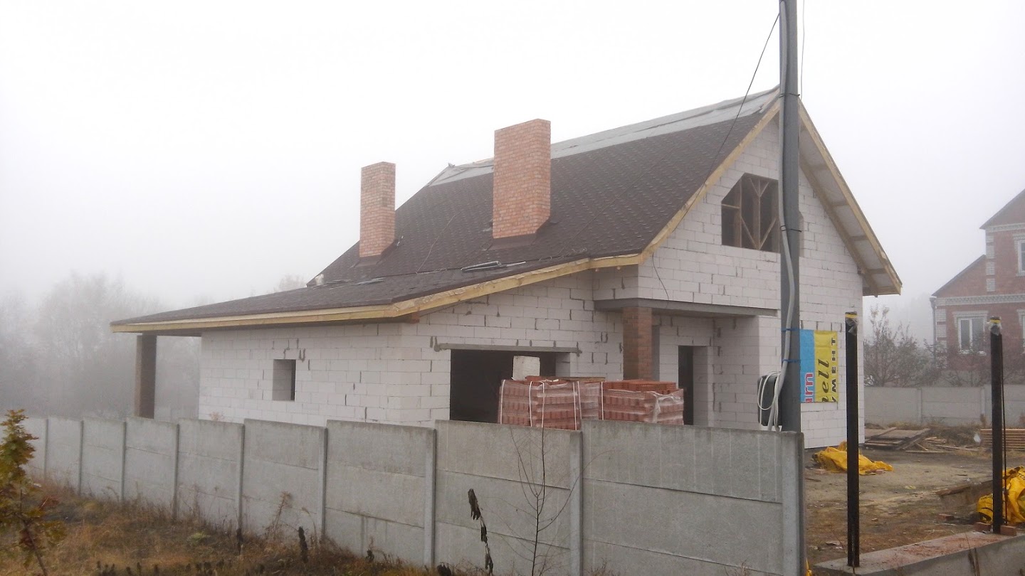

Погода сегодня гадкая и в прямом, и переносном смысле. Кровельщики успели почти все, кроме незакрытой метровой полосы ОСБ на одном из склонов и проклейки стыков/кирпича с металлическими планками. И еще аэратор смонтировать надо. Накрыл незакрытую полосу остатками паробарьера, чтобы меньше воды затекало, подосвиданькался с кровельщиками до первого сухого дня. И, судя по прогнозу, на этой неделе он может и не наступить. А если потом еще и морозы вдарят, то вообще *опа – по сыроватой битумке еще как-то можно передвигаться, а по заледеневшей – хрен.
Пока надеюсь на лучшее )))

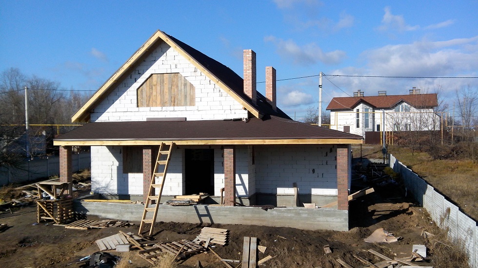

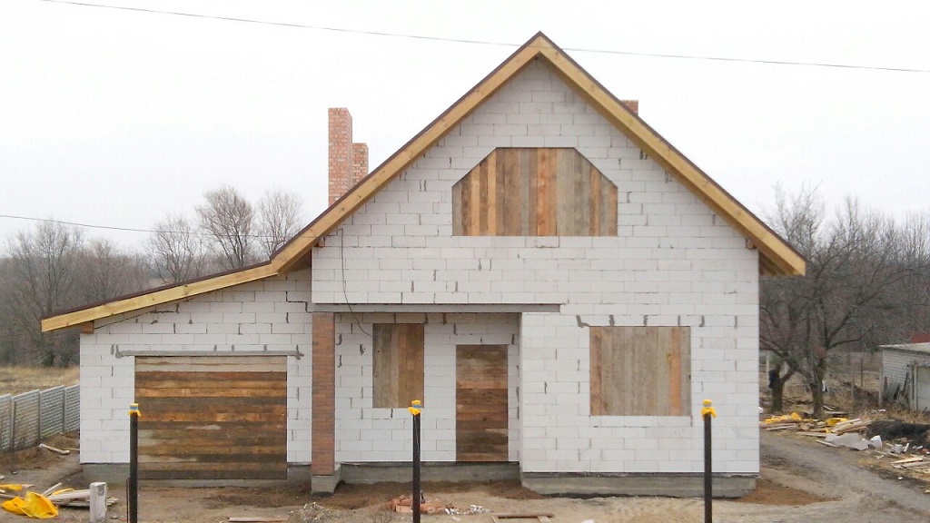

Я таки успел закрышеваться до дождей и снегов. Получилось тютелька в тютельку - кровельщики промазывали стыки мастикой уже в промежутках между начавшимися дождями.
Заколотил окна/двери, поподсыпал грунта под фундамент (отмостку делать в этом году не планировал, надеюсь, ничего страшного не произойдет за зиму).
Итого, на всю коробку ушло неполных 8 месяцев, немножко денег и много нервов :) Полученный результат меня радует )
