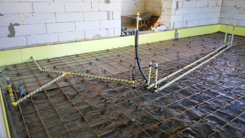

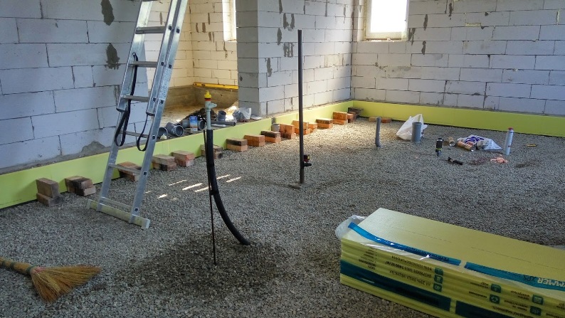

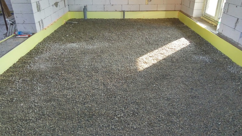

А кто подскажет, чем можно заполнить 5-7 см пространства между черновой стяжкой и утеплителем под теплый пол? Песок сгодится?
Зачем так делать, и почему бы не подсыпать что-то под черновую стяжку - не обсуждается :)
Сухий пісок годиться
Именно сухой? Я так понимаю, что если влажный запереть между пенополистиролом и бетоном - то буде не добре?
а сколько утеплителя кладете под теплый пол? (может добавить этих 5см утеплителя еще)
А Ви плівку під бетон давали? В принципі якщо ні, то має волога піти з піску.
Але, можливо, дійсно краще утеплення дати? ну трошки дорожче буде :)

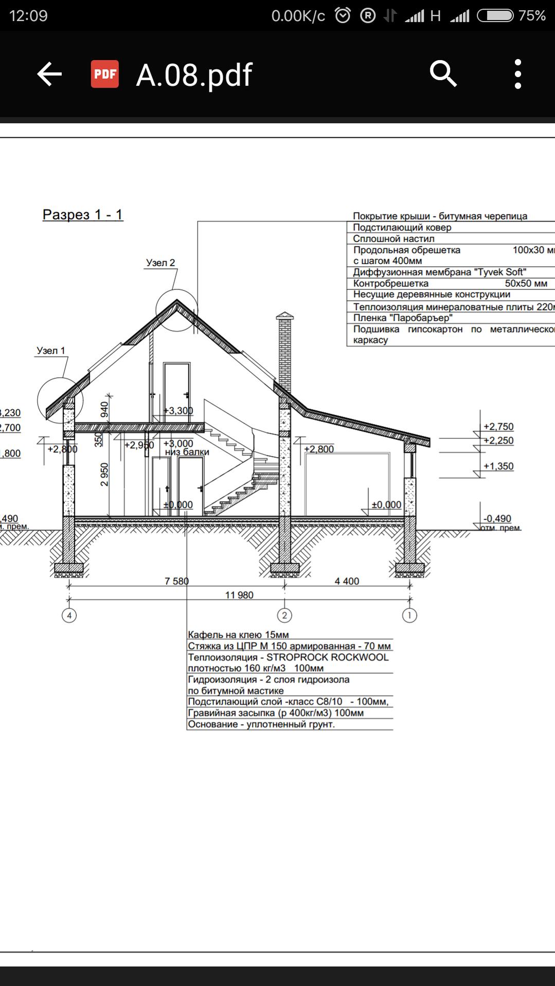

в проекте у меня 100 мм утеплителя (ваты), но я встречал где-то, что через пол при утепленном фундаменте теряется всего 3-5% тепла, так что на мой дилетанстский взгляд, там с головой хватит 30-40 мм экструдированного пенополистирола )
в проекті 100мм вати на підлогу?? :shock:
це як?
150 мм пенополистирола и, ИМХО можете не утеплять фундамент. Думаю гуру подтвердят. Вата под бетонную стяжку как-то действительно очень странно.
ну т.е. если сделать 100мм в виде например 50ЭППС + 50ППС или все 100ЭППС (по финансам), то ничего сыпать не нужно будет?
меньше 10см в пол не ложил бы, по факту хотел сделать 12см себе, влезло 10.
...встречал где-то, что через пол при утепленном фундаменте теряется всего 3-5% тепла, так что на мой дилетанстский взгляд, там с головой хватит 30-40 мм экструдированного пенополистирола )
Скорее всего, Вам на эти цифры ориентироваться нельзя. Вы будете делать теплый пол, а значит , чтобы не греть землю под ним, Вам надо отсечь тепло толстым слоем ЭППС - по крайней мере не менее 10 см.
це як?
Может, это и не вата, конечно...

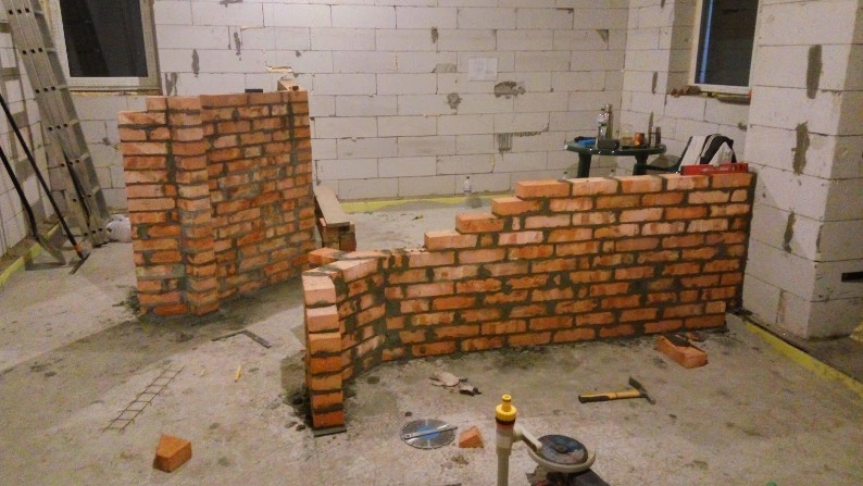

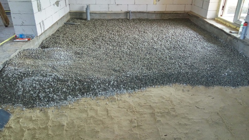

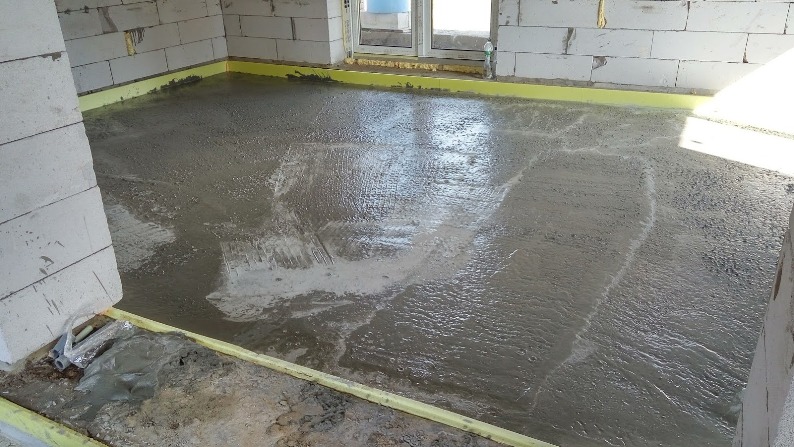

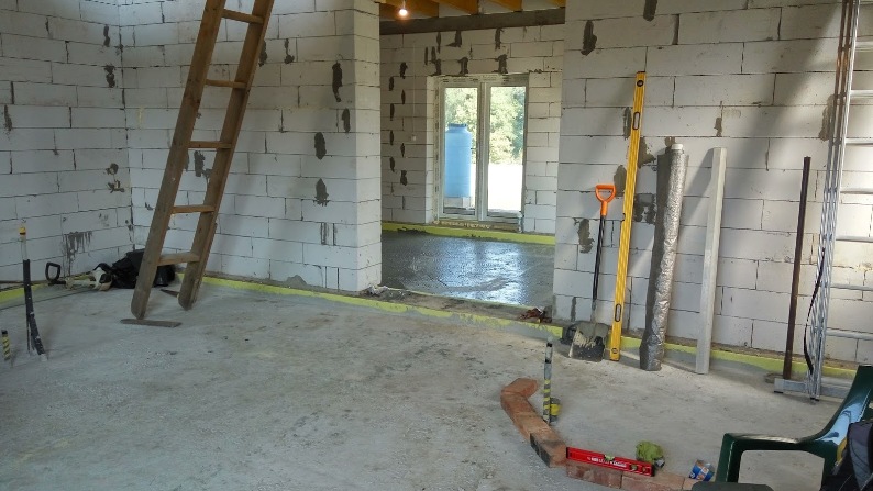

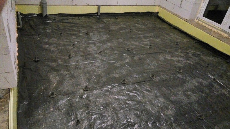

4. Охота нанимать разнорабочих на время отпала, потому продолжил сам. Проложил внутреннюю канализацию, песок/щебень, протрабовал вручную, по контуру кинул ЭППС 30 мм, пленка строительная, арматура 8-ка, водопроводы в кухню и ванную, и залил все это добро хорошим бетоном – 6 кубов в одну комнату и 3,5 куба в другую, прямо из миксера длинным желобом - в общей сложности на заливку ушло 1-1,5 часа (бетономешалкой я бы замахался мешать).

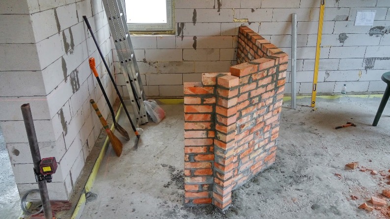

5. Выдержал пол около месяца, купил хорошего пологовского кирпича, сейчас кладу простенки. Получается очень медленно - не более 2 кв. м. в день. Но относительно аккуратно.

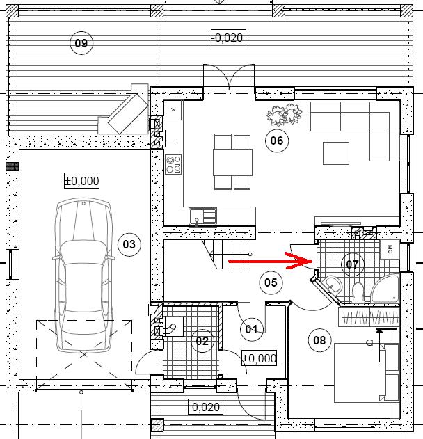

Що це У Вас таке цікаве буде на 2 ост. Фото?
Ванная :) Такое, 2х2,5 м...

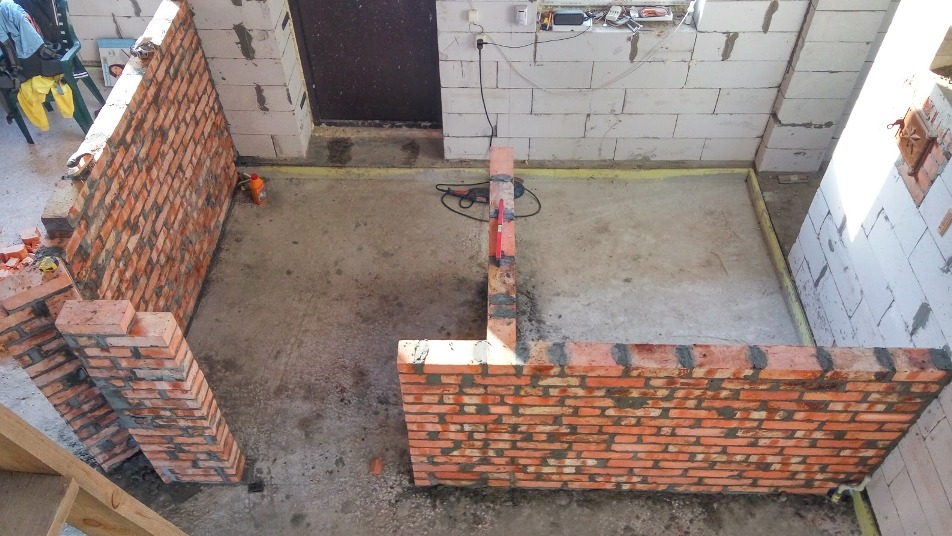

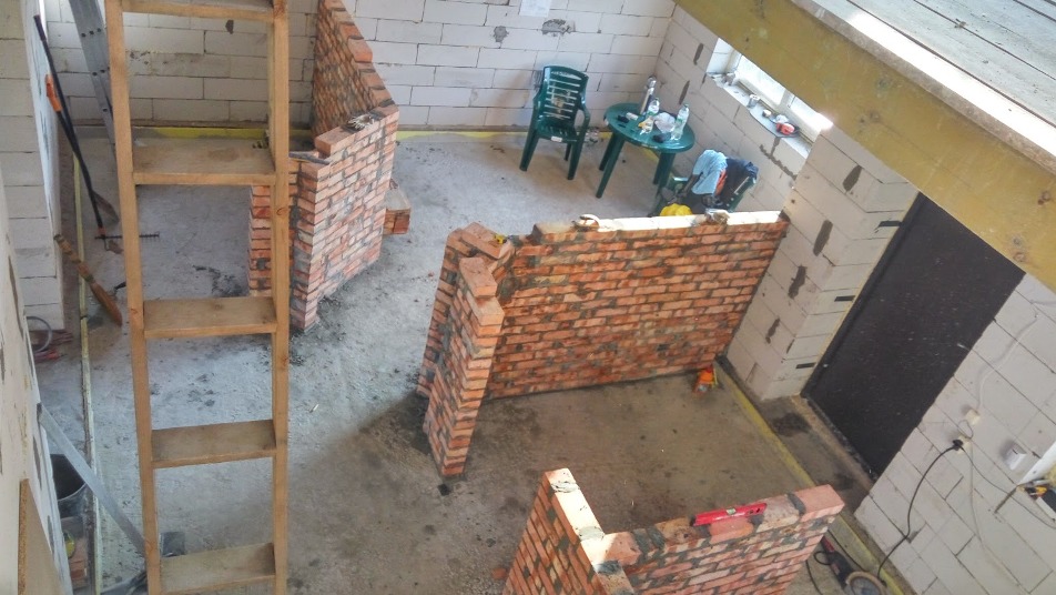

А кто подскажет, в тамбуре стоит дверь делать, или нет? Жена предлагала даже простенок не делать фронтальный, а товарищ советует дверь не ставить на выходе из тамбура - оба руководствуются тем, что пространства будет визуально больше. Я все же решил кладку сделать по проекту, но сомневаюсь насчет двери. Делать или нет? В пользу делать - должно быть теплее, плюс пыль из тамбура (а рядом еще и котельная) не будет в дом лететь. В пользу не делать, а оставить проем - да, должно быть просторнее...
Пысь: стрелкой то я ванную показал, не тамбур :)
За две недели кладки выработал около 600 шт. кирпича. Вчера обрадовался, что скорость кладки дошла до 2 кв.м. в день, но когда полез гуглить норму черновой кладки - подофигел... 450-550 шт. (до 10 кв. м.) в день на одного каменщика :) это, правда, норма с подсобником.
Ну, ничего, зато аккуратно получается ) отклонения по вертикали не более 5-7 мм!

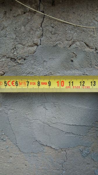

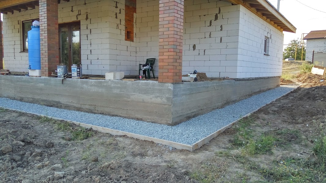

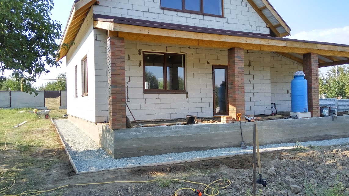

В общем, перевернулась и на моей улице фура с арбузами... решил поразглядывать фундамент на предемет наличия трещин - нашел штук пять вертикальных тощиной с волос и одну огромную, толщиной 0,5 мм. Полдня ходил в шоке... на следующий напряг архитектора, конструктора из знакомого прораба - услышал только "очень серьезно, бида-бида, выезд бригады и глубинное обследование - обязательно и т.д. и т.п.". Поставил маяки. В полдень один из маяков (на большой трещине) тресул на 0,001 мм, к вечеру - сомкнулся. Подозреваю линейное температурное расширение бетона с арматурой с треском в наиболее слабом месте. Волосяные трещины всерьез не рассматриваю: походил по соседям, у всех полно таких - если бы не я, то и не узнали бы :)
Пысь: новую тему с "караулами" не создавал, сдержался :) Делаю отмостку - как минимум, не навредит )
я бы пока двери не ставил, в процессе проживания будет видно как идут потоки воздуха и запахи, куда будет тяга. Если будет тянуть холодом, то поставите дверь. Если закажете индивидуалку, то дозакажете без проблем такую же или мет.-пл..

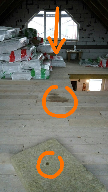

Товарищи, прошу совета: обратил внимание на небольшие лужицы под коньком, после последнего снегопада с ветром. Кровля у меня еще не утеплена, обнаружил сегодня три лужи аккурат под коньковым аэратором (фирму аэратора не помню). Собственно, известная ли это проблема, и что в этом случае можно предпринять (кровля - битумка, пирог - классический, по технологии (как бы))?
На всякий случай, что мне пришло в голову:
1. Попробовать подмастырить мембрану в местах протекания (явно видно три места вдоль конька, где мембрана до опорной доски не доходит 2-4 см. Вариант мне кажется не очень надежным, т.к. заправить мембрану в уже установленную по правилам (чтобы вода стекала вниз) - вряд ли получится качественно.
2. Перед утеплением (под коньком вату буду класть в горизонт), набить мембрану на доску-перемычку (над ватой), и таким образом предотвратить попадание влаги в вату. Ну будет там пару-тройку лужиц в плохую погоду (два-три стакана, судя по объему в этот раз) - постоит на мембране, да и высохнет... зато не попадет в вату.
3. Снаружи запихнуть по бокам аэратора что-нибудь такое, что не помешает вентиляции, но не позволит залетать снегу/дождю внутрь.
Можно, конечно, вообще забить, пусть вата намокает - при таком объеме влаги ничего криминального не должно произойти, но как лучше перестраховаться?
П.С. в остальном проблем с влагой вроде нет - стропила сухие, чистые. Вопрос исключительно в коньке.
