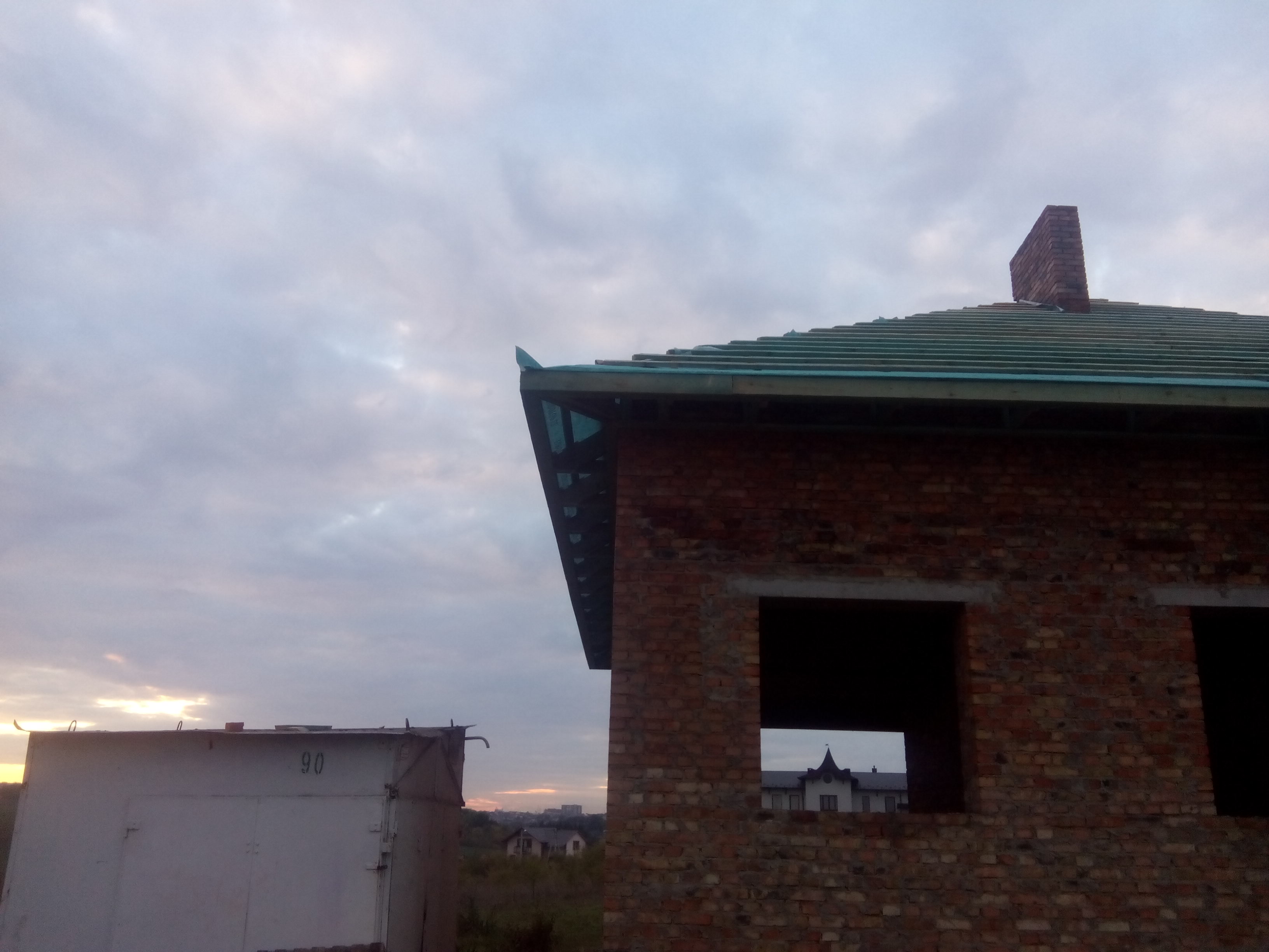

Если будет водосточка, делайте свес поменьше чем 70, у меня угол тоже 33
высота в коньке 4.5, свес был 70, переделал, было визуально не очень.
Мені нормально, і плюс ще буде утеплення фасада 100мм. То вийде 600мм

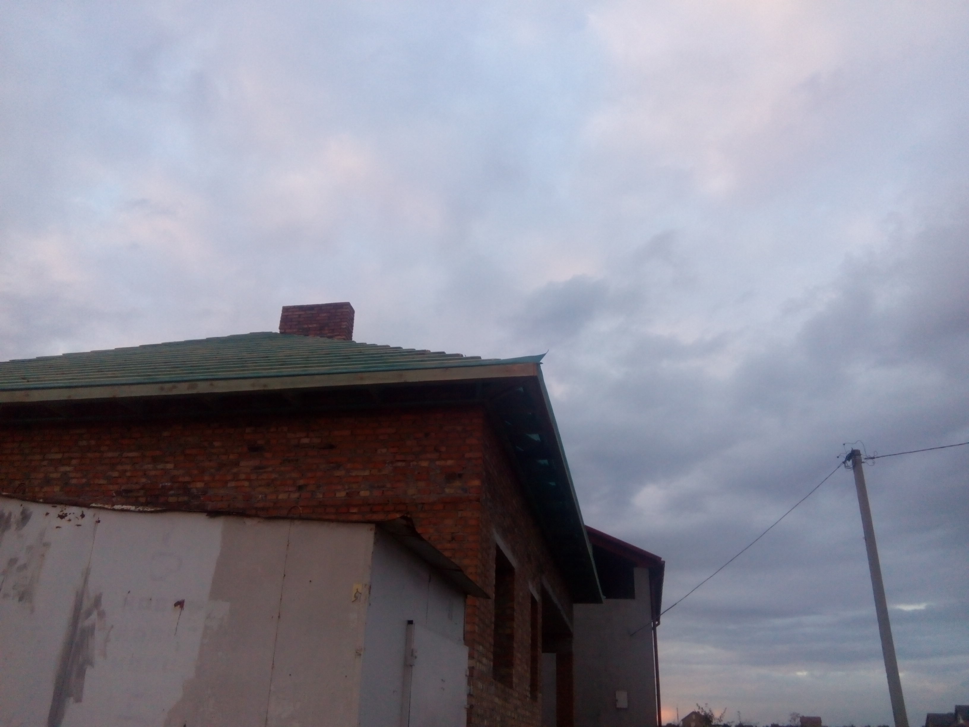

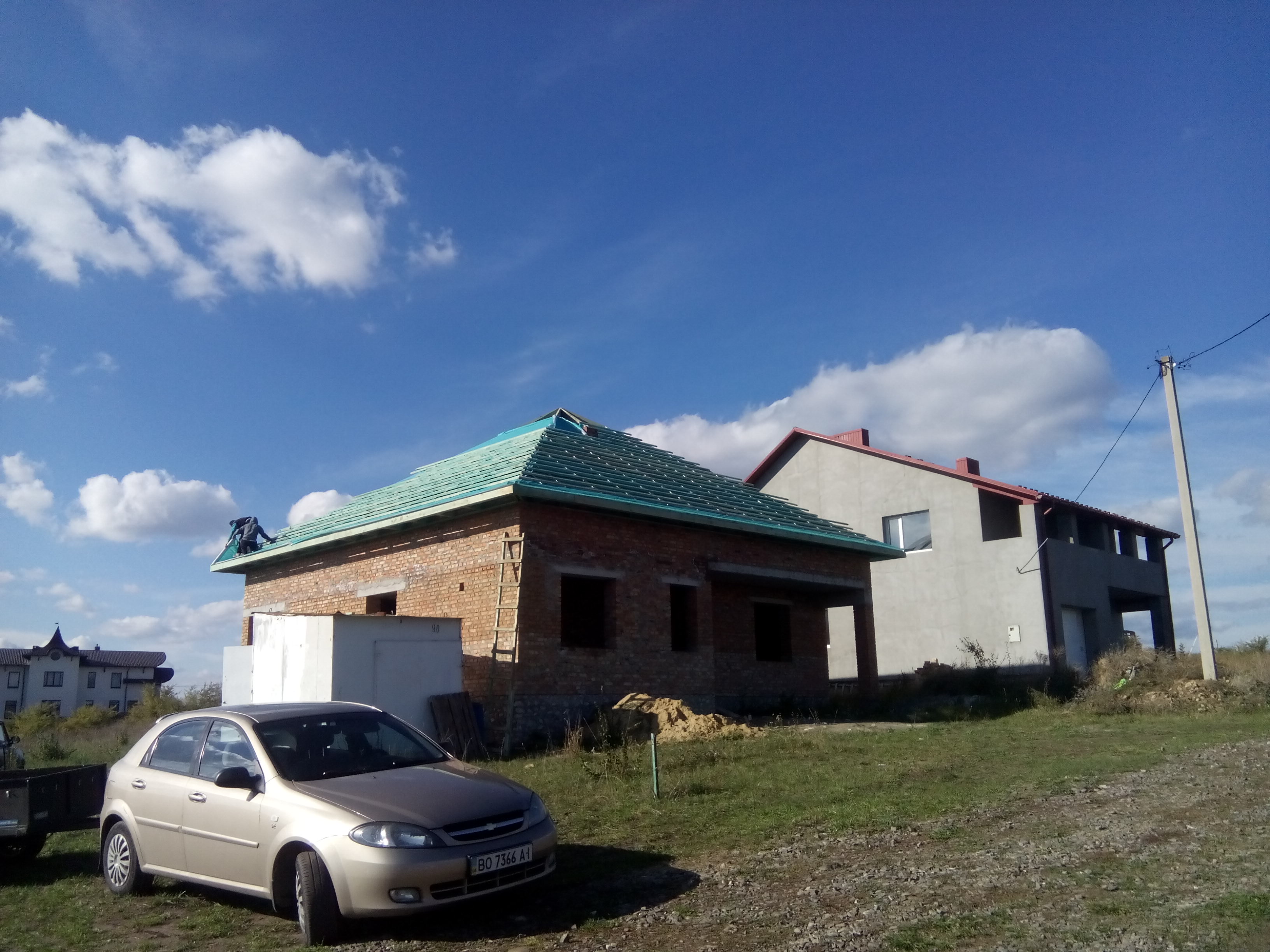

Ще декілька фото, будівництва даху...

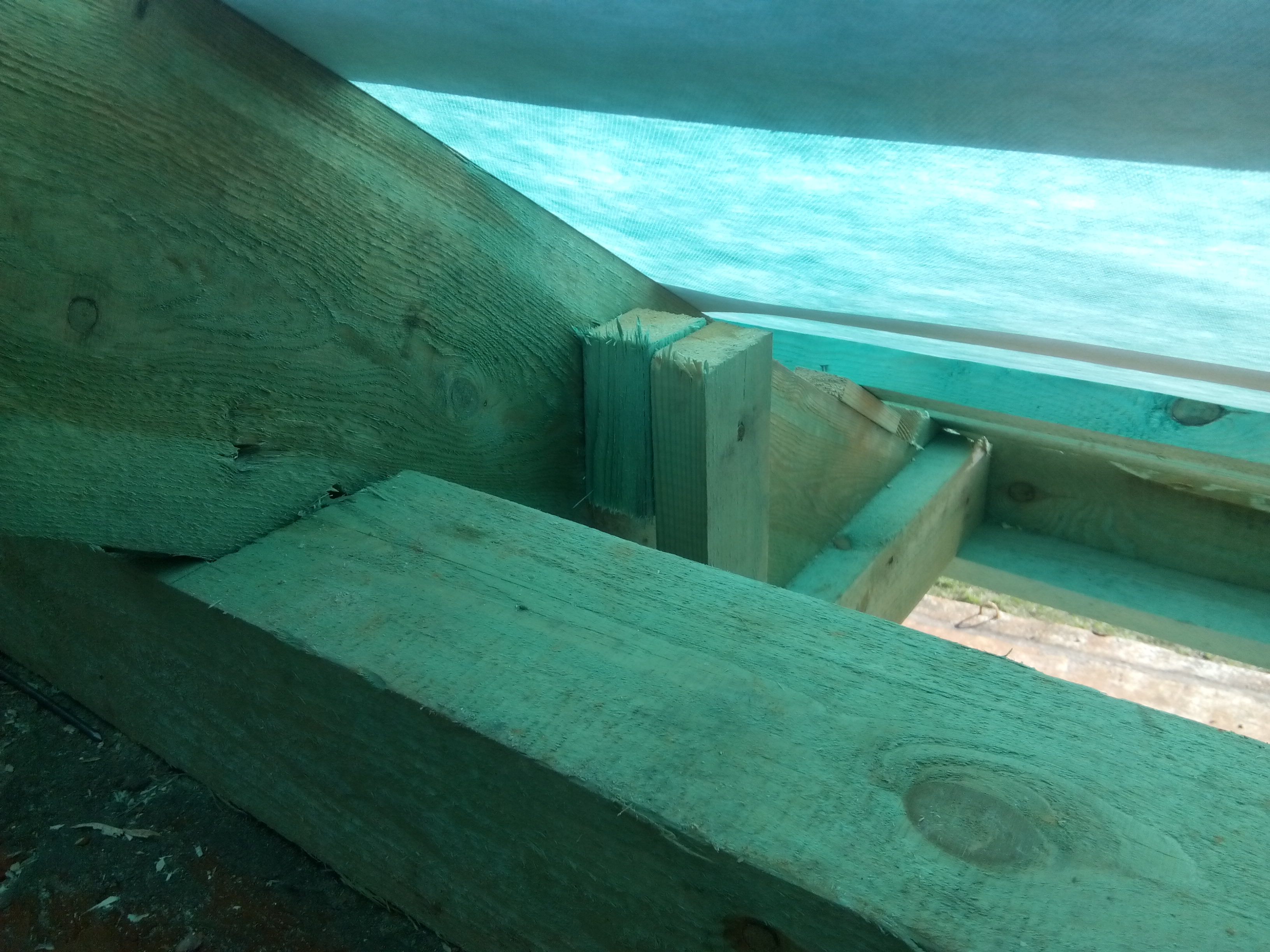

Э ще фото вузлив?
опирання на мауерлат, опирання стропилини посередини, конькове опирання кутових стропил?
Э ще фото вузлив?

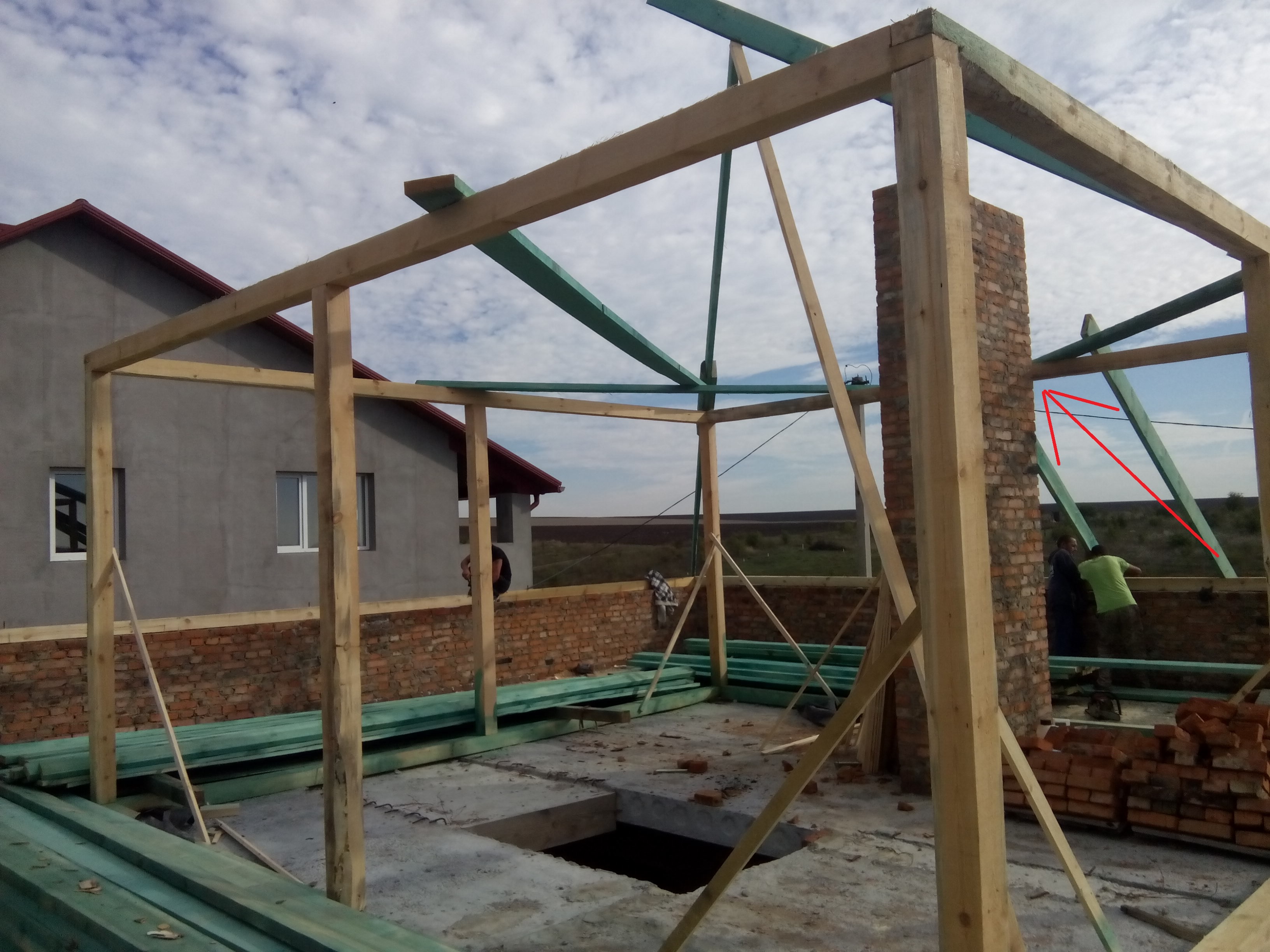

Якщо балка опирання стропил йде по стіні, як обійти димарі з цегли в кінці стіни між фронтоном ?
Мається на увазі мауерлат?
Перервати його і всі проблеми. в мене двічі розривається. А дві крокви йдуть на збитій конструкції, так як попадають в димарі. ;)

Якщо я вірно зрозумів то димар в Mlyki перетинає балку на які опираються крокви (вузол вказав стрілкою). В ТС балка йде повз димар.
Mlyki а перенести балку трішки в сторону, щоб вийшло як в ТС? Або розривати, і робити закладні в димарі. Хоча я б переніс на 20-30 см в сторону.

Балку "стільця" планую розмістити на стіні, не вийде з пустити, краще розірвати, а. 1 крокву що між комином і фронтоном розмістити окремо на перестінку,
Мені били між кроквами і до нього били крокву яка йшла на димар. Виглядало як буква Т поперечка між кроквами а вертикальна частина це кроква. Шкода не маю фото вузла і все вже зашито.

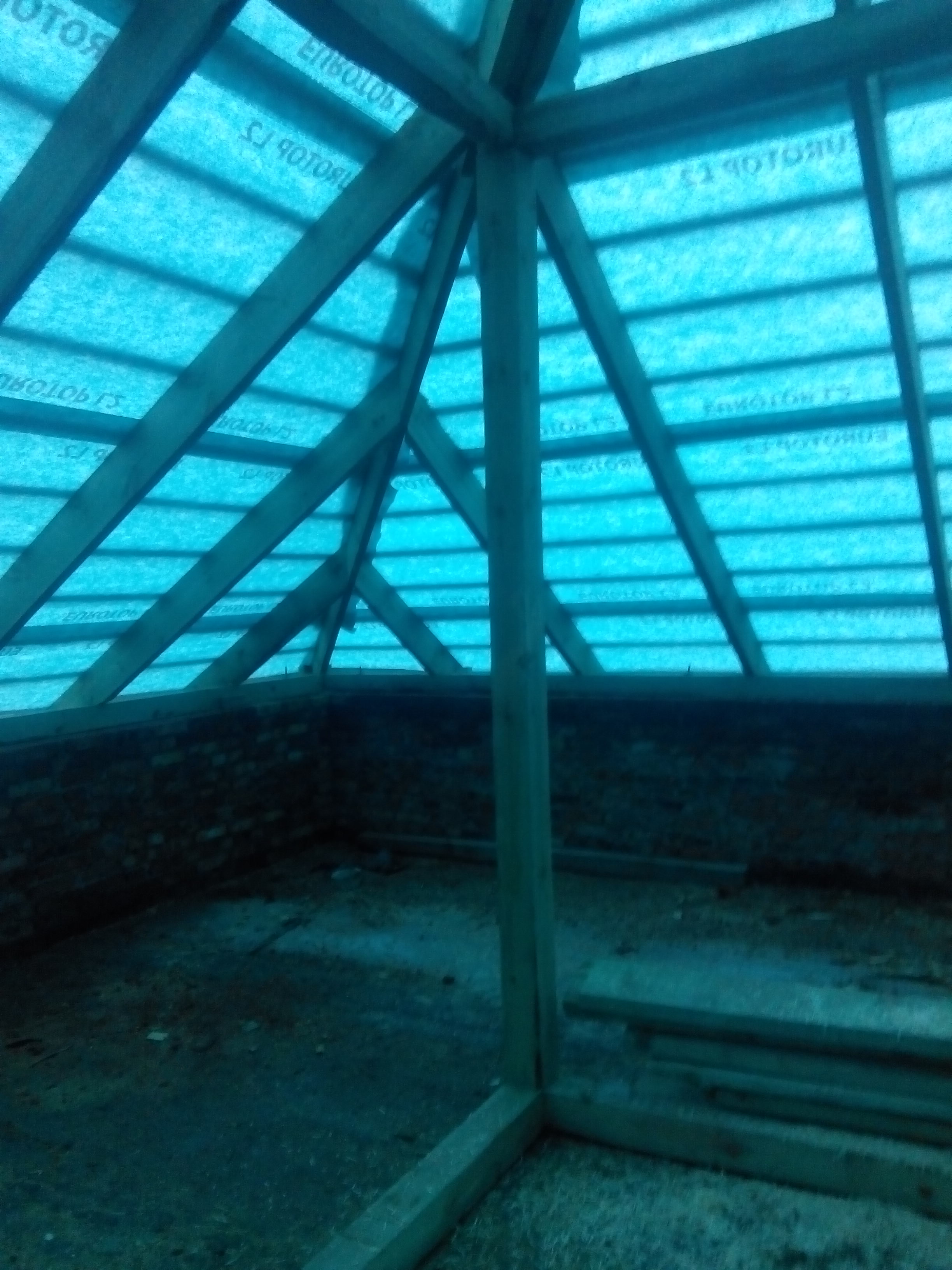

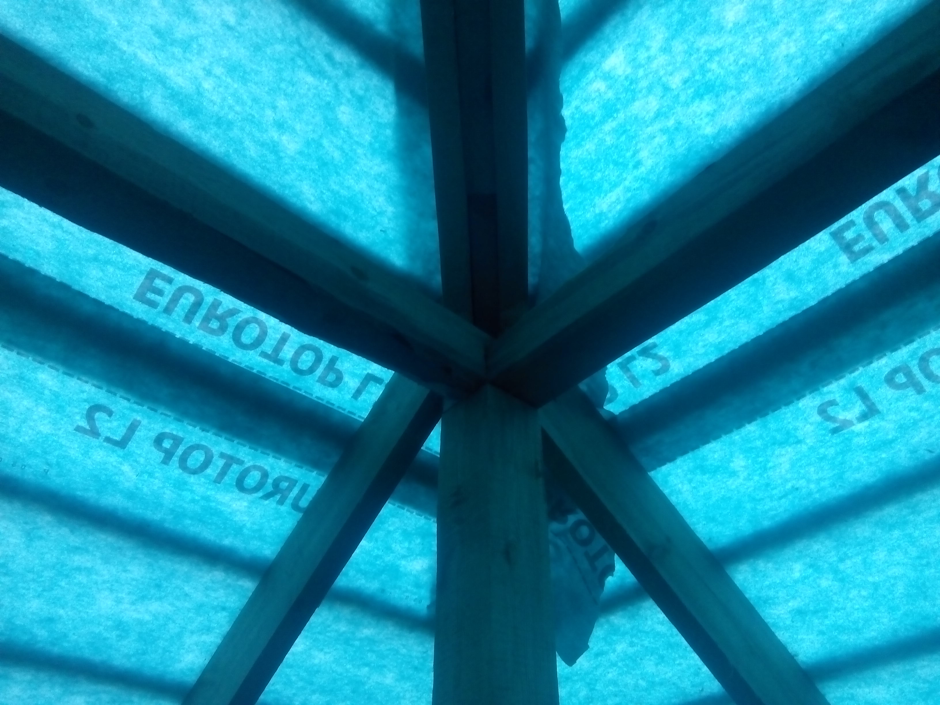

От фото правда там один з димарів вже зашитий ватою, але принцип зрозумілий.

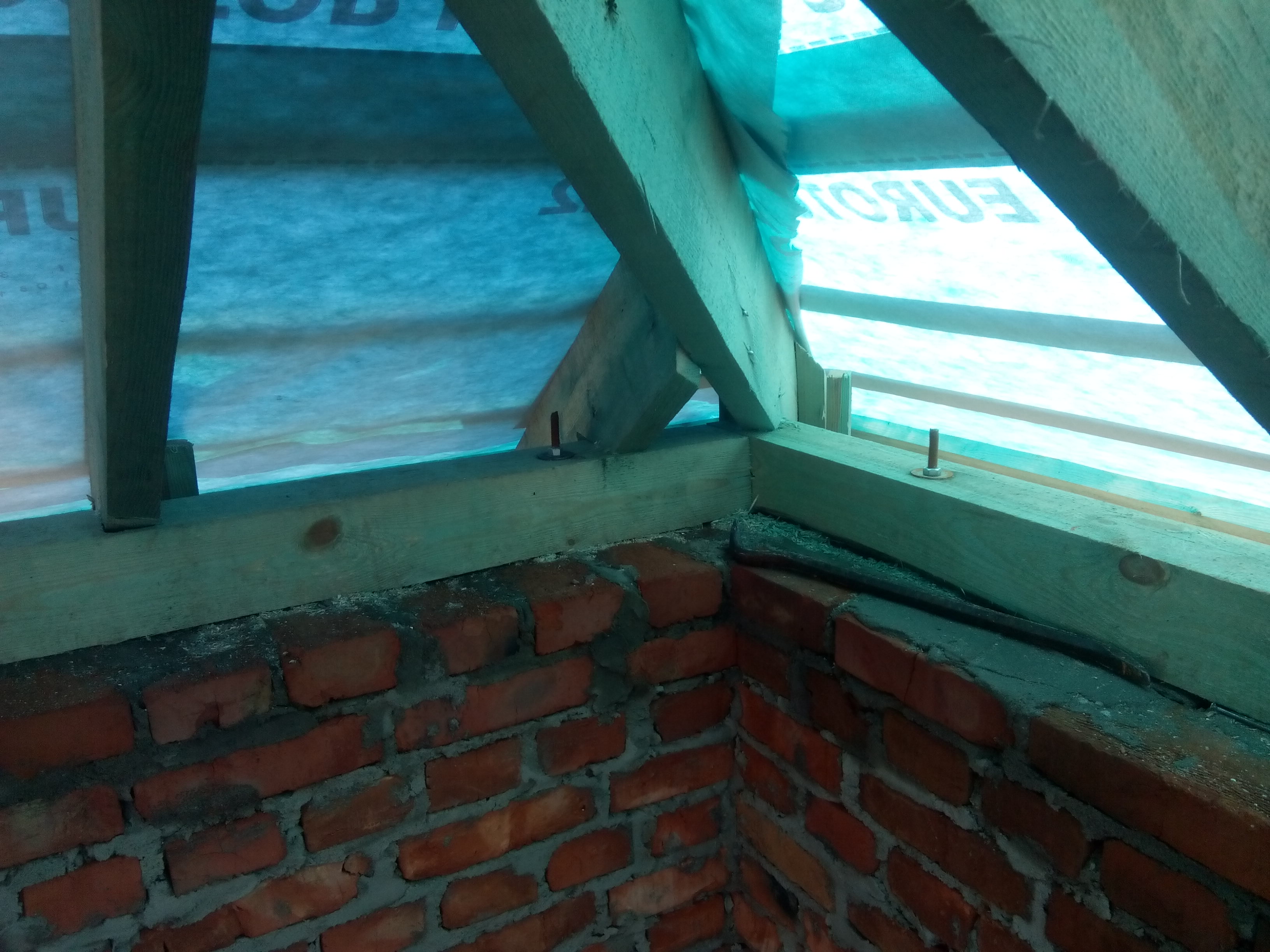

Декілька фото по темі

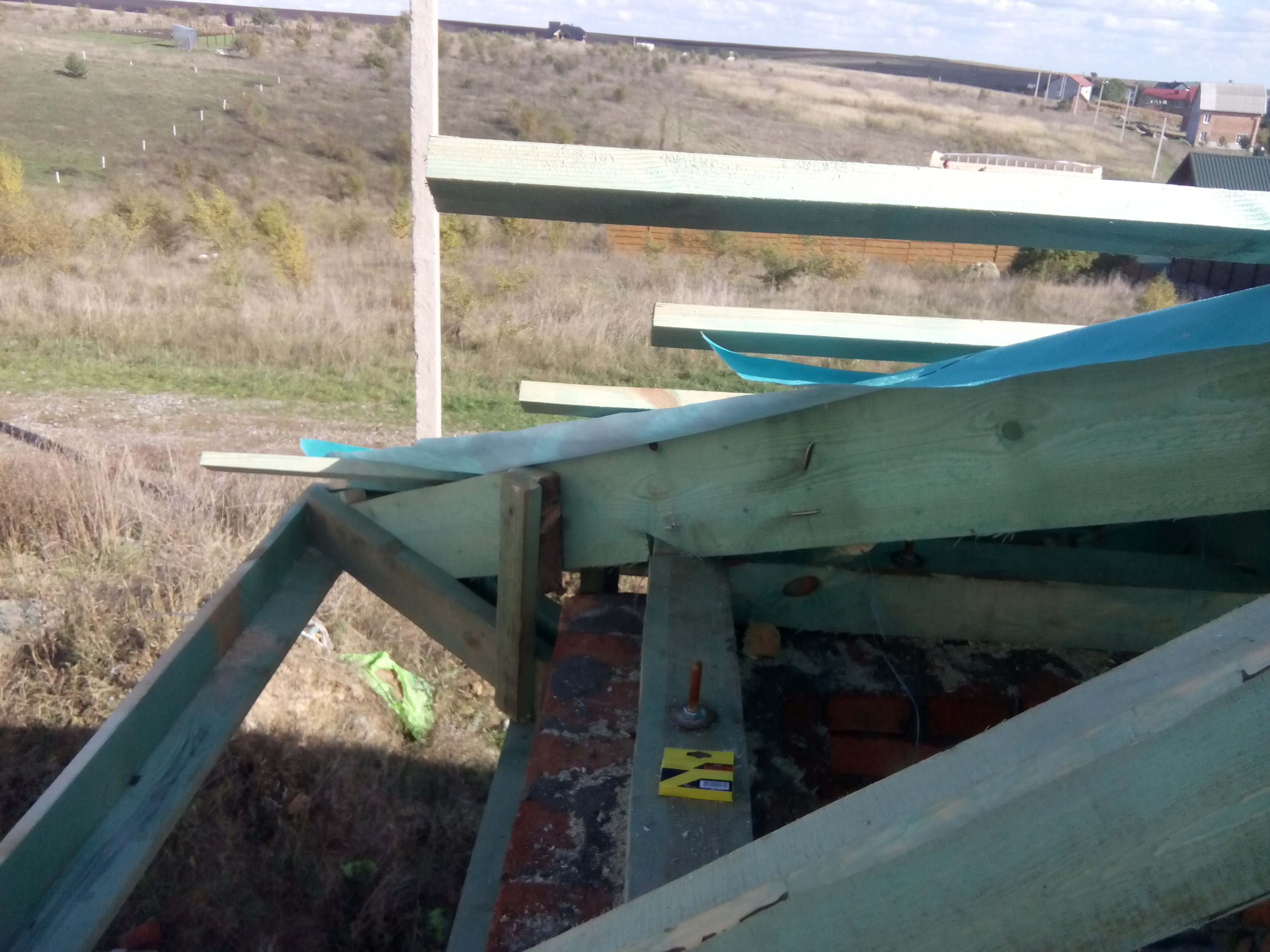

Мауэрлат положен на кирпич без прокладки из рубероида? Это ошибка.
Це так, але вже нічого не зробиш :(
Не опускайте руки. Проблема серьезная. Может пока не полностью смонтировна кровля можно поддомкратить мауэрлат?
Я правильно понимаю, что от влажности кирпича может поцвести???
И згнить...быстро...так что долговечность вашей крыши сокращается в два раза
Я не засмучую, а мотивую "поки не змонтована криша, підняти мауерлат і підложити рубероїд."

До речі на рахунок рубероїду. Будівельники своє отримали :)
А на рахунок підняти домкратом, цього робити не буду. Може по будівельним стандартам воно і так. Але я спеціаьно зїздив в село за 50км, заліз на стару хату (60років) і там не побачив рубероїда, і цілком сухе дерево... Так що заморачуватись не буду, буду наступну хату робити із рубероїдом.
