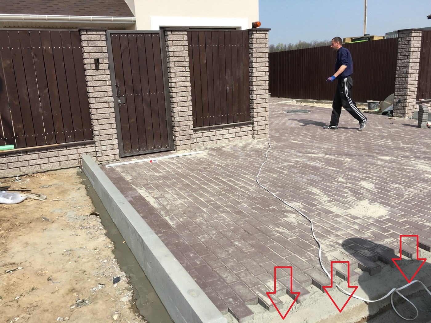

Сегодня закончили брусчатку и начали устанавливать бордюры дорожные. На нашей улице нет асфальа, но его обещают сделать в этом году. Поэтому сразу установим дорожные бордюры, чтобы асфальт красиво укатали по бордюру
Тротуарная плитка укладывалась на бетон. Мы не делаем укладку тротуарки без бетонного основания. Пробовали на себе сначала. В доме, где мы живем, пару дорожек положили там, где не был залит бетон, весной все просели.

Всем привет! Как писала выше покупатели попросили нас переделать из гаража кабинет и так как теперь не будет гаража, нужно еще сделать больше площадку перед домом для заезда двух не маленьких машин.
Когда они купили у нас дом, во дворе уже была тротуарная плитка. Мы завязались к отмостке и дорожке арматурой, накрыли все пленкой, разобрали секцию забора, чтобы миксер смог залить бетон
Вот такая не слабая площадочка получилась.
