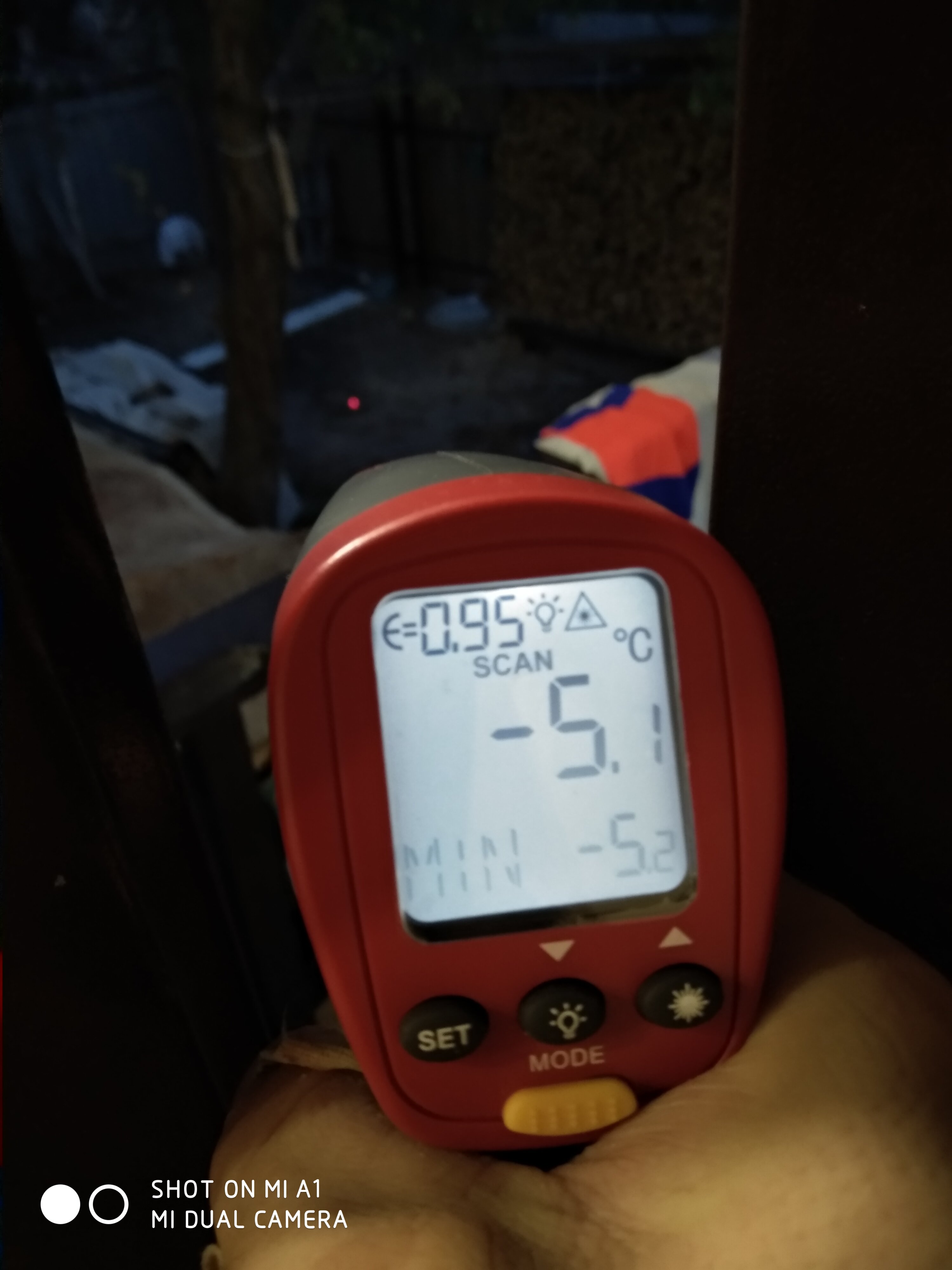

Минус 5 на земле,
В доме пока в районе 20 градусов на обоих этажах,
Электро Котел выставлен на подачу на 31 градус.

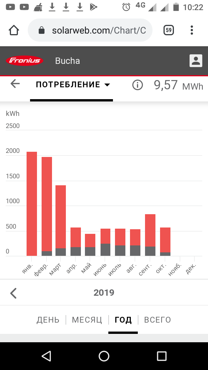

А какая у вас отапливаемая площадь? Если тн берет 2000квт, то реальное потребление дома будет под 6000Квт? У меня при средней т около 0 на улице и в доме не менее 23 при площади 170м2, больше 2200квт в месяц - через электрокотел не было. Вернее сказать это общее потребление вместе с гвс.
Дом 350. Отапливается около 250.
2000 квт зимой было, не осенью
И это все электропотребление.
У меня по моему 250 квт только умный дом, холодильник, подсветка участка и камеры берут. Плюс возможно 250-300 квт уже доп удобства (гв, телики, индукционка). Остальное отопление
Так и у меня 2200 зимой общее с электрокотлом. У нас в Херсоне средняя т зимой около 0.
С апреля по сентябрь включительно - 500 квт общее с гвс.
Но 2000кВт только потребление ТН, это какой то космос. Либо утепление слабое, либо тн с сор 1-1.5
1) киев
2) отпаливаемая площадь 250 кв.м.
3) дом хорошо утеплен.
4) 2000 квт зимой этой. Она суровая была. Снег в киеве 3 месяца лежал. Постоянный минус. И 2000 квт это все электричество. Если меня нет дома, то 250-300 квт только циркуляция, подсветка, умный дом, холодильник, ИП камеры. Сам тепловой насос думаю в пределах 1500 квт (с приготовлением горячей воды)

ну да если у меня 2200 при 170м2 то при 250м2 в 3000квт я бы уложился
Киев? Темп в помещении у вас?
Если мы говорим только о энергии на отопление и будем считать что отопительных 5 месяцев, то Ваша фраза дает основания предположить:
5*2200 = 11000 квт отопление 170 кв.м. на год или 65 квт за кв.м.
5*3000 = 15000 квт отопление 250 кв.м. на год или 60 квт за кв.м.
Хотя если я понял это общее потребление... Так как не думаю что у Вас отдельный счетчик на котел стоит

Вы понимаете тут есть нюанс... Есть энергия, которая идет на обогрев, а есть на бытовые потребители как плита, холодильник, свет, бойлер ГВ и т.д. и все эти бытовые приборы по сути 90% отдают в дом в виде тепла. Т.е. небольшой дом скажем 100 кв. Где живут 5-6 человек выделяя 70-80 ватт с каждого жильца + хозяйка готовит много в духовке... Такой дом может стать пассивным :)
Как по мне нужно считать полное потребление. У меня как раз я прикинул что выйду на 60-65 квт. На кв.м. в год ПОЛНОЙ потребляемой энергии, включая полив газонов на 20сотках.
ПыСы на графике полная потребляемая энергия
