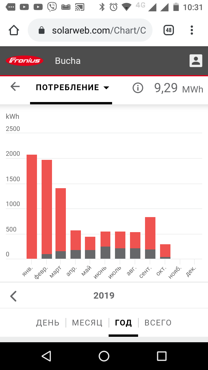

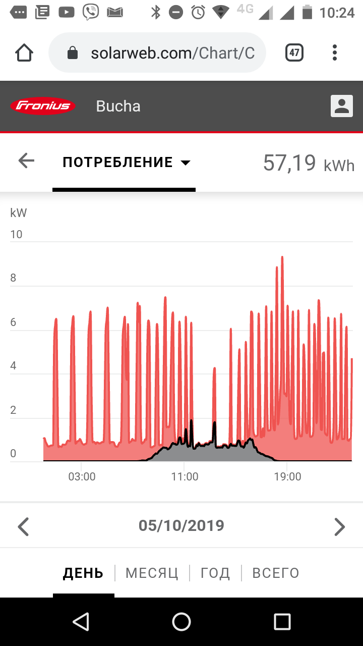

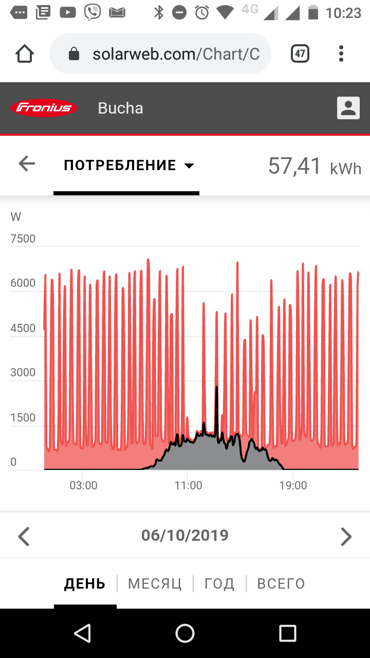

У меня вот последние 2 дня потребление около 57 кВт из которых днем сетевая солнечная станция закрывает 8 кВт сейчас.
Плюс днем есть небольшая поддержка солнечных коллекторов.
Дети дома, плюс немного приболели, поэтому во всем доме +22 примерно. Теплый тол тоже мин +22 температура выставлена
В системе есть бак 500 л от которого идет разбор тепла. Сейчас система настроена что ТН включается при 41 градусах, выключается при 45 градусах в СО. Но судя по встроенным датчикам реальная температура на 5 градусов ниже в баке.
В доме живу постоянно 3 недели, до этого прошлой зимой уже почти ремонт был закончен. Держал 15-17 градусов. Зимой потребление ТН было 2000 кВт в месяц. Сейчас при +22 и проживании думаю не менее 3000 кВт выйдет.
