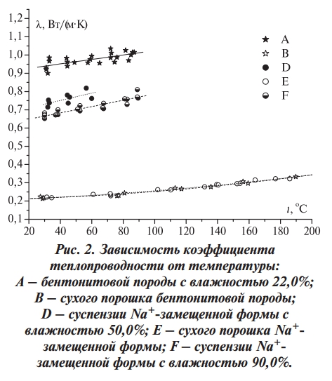

Также интересный нюанс - заполняют скважину тампонажным материалом снизу вверх. Используют специальный тампонаж с лямда >2.
www.terra-calidus.de/pages/ru/produkcija/tamponazhnyj-material/caliduthermr.php?lang=RU

Да, скважины тампонируются какой-то глиной специальной. Отшибло название, завтра уточню.
Если как обычно бетонитовая глина, то лямда ее суспензии довольно низкое...
Расстраиваете ) Да, бентонит.
