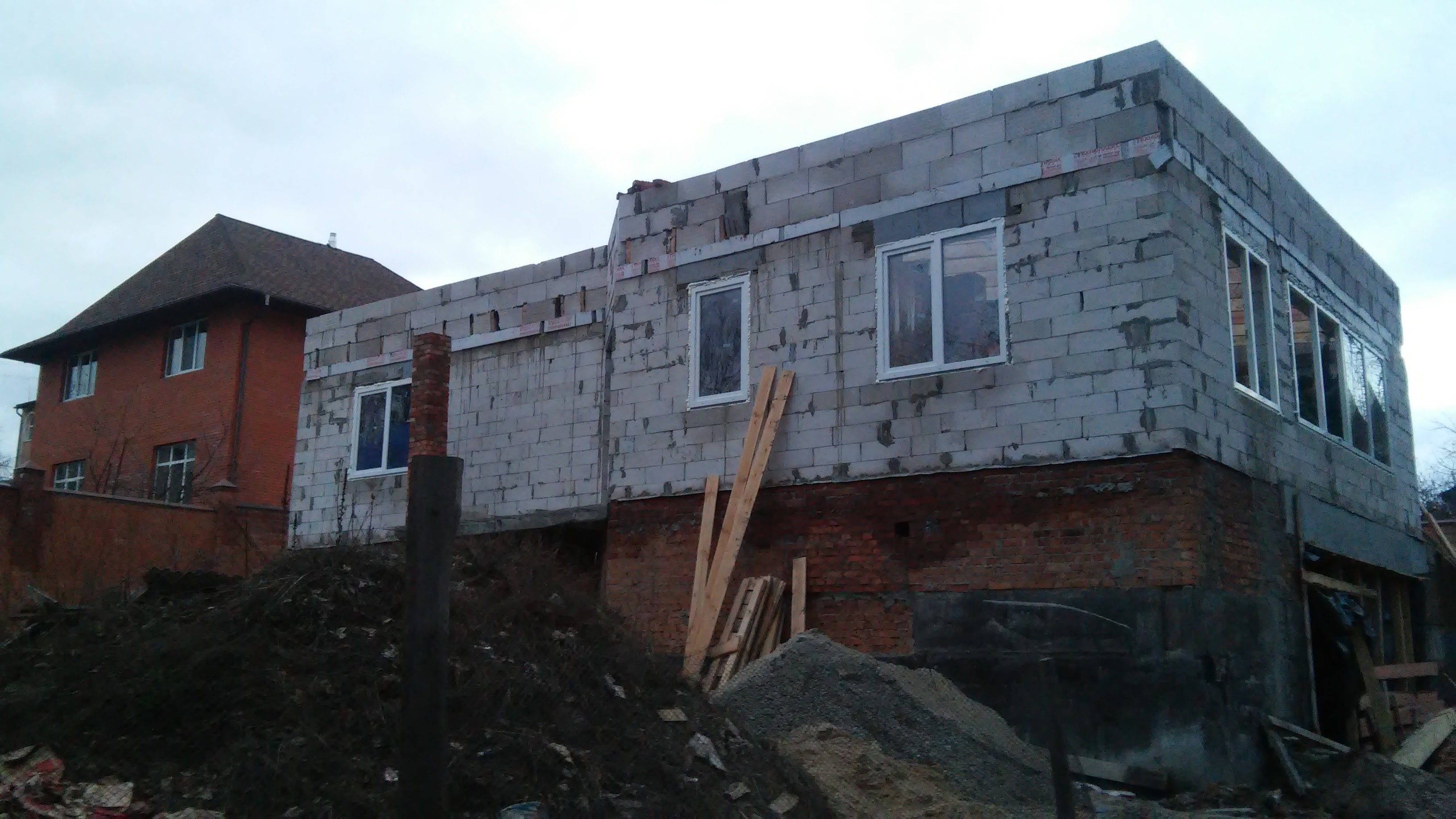

Заказал окошки, определился с поставщиком мембраны и подрядчиком на ее монтаж.
Вроде бы понемногу движемся. Погода радует.
Фото кровельного творения будут позже, так как сейчас заканчиваем парапеты и приступаем к утеплению и подготовке плоскостей под мембрану.

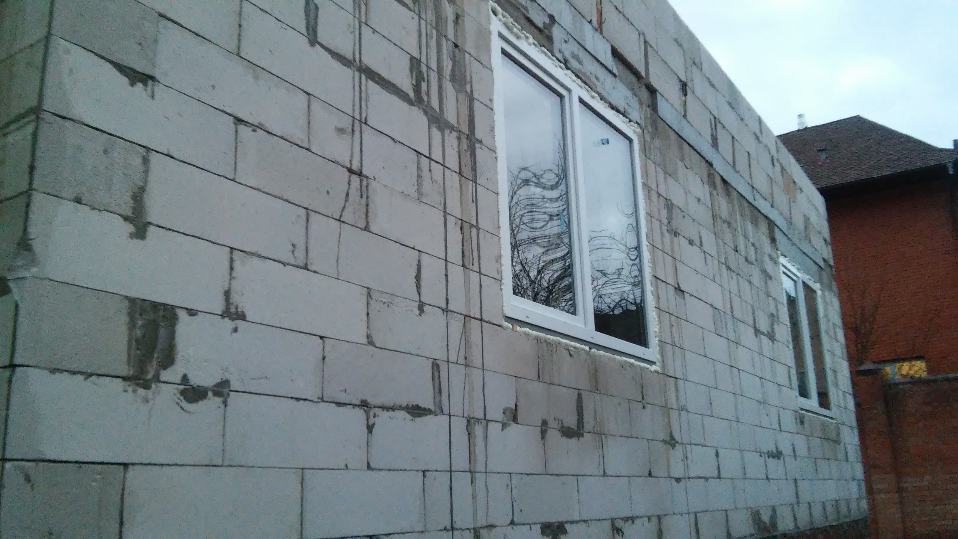

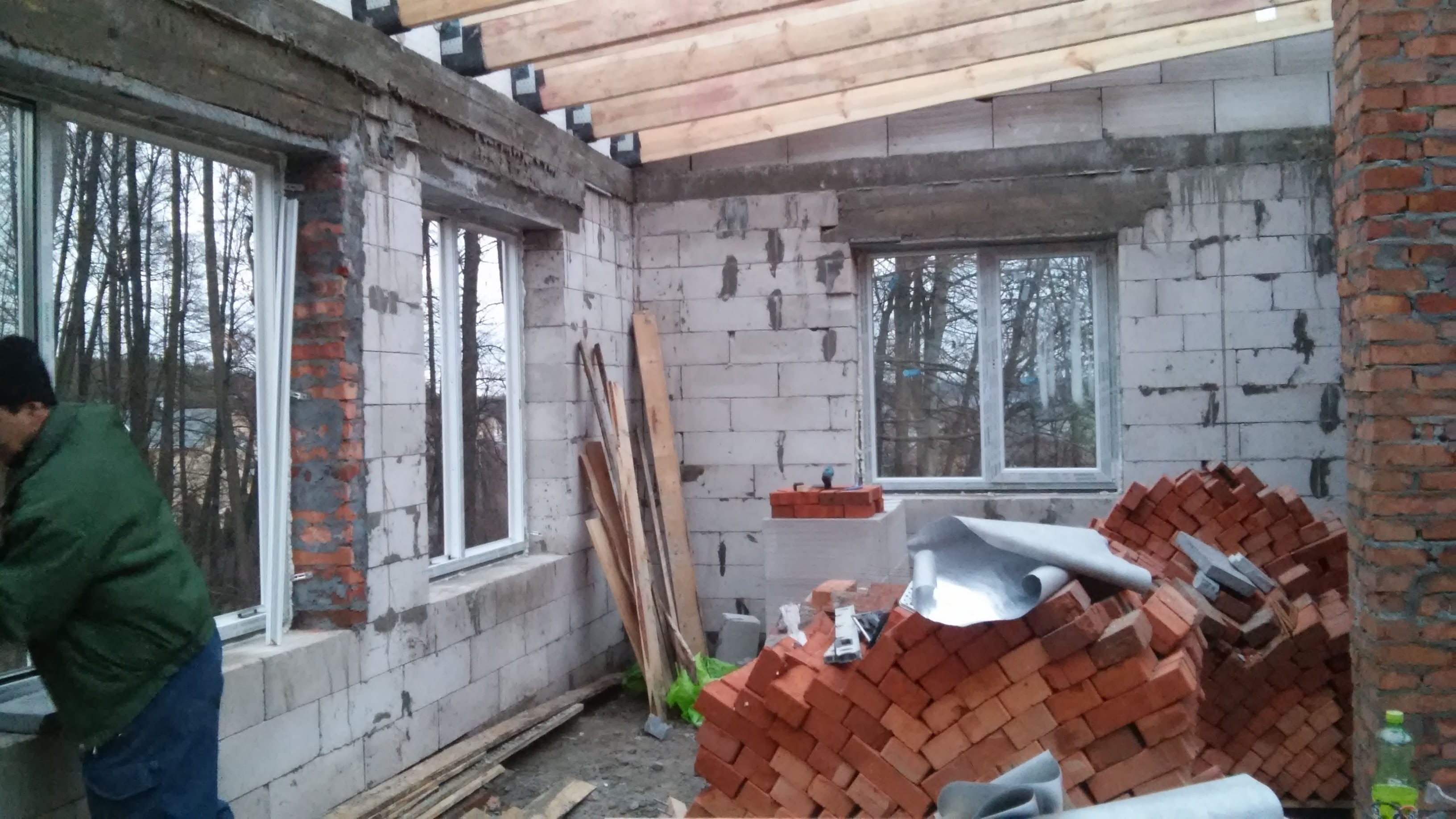

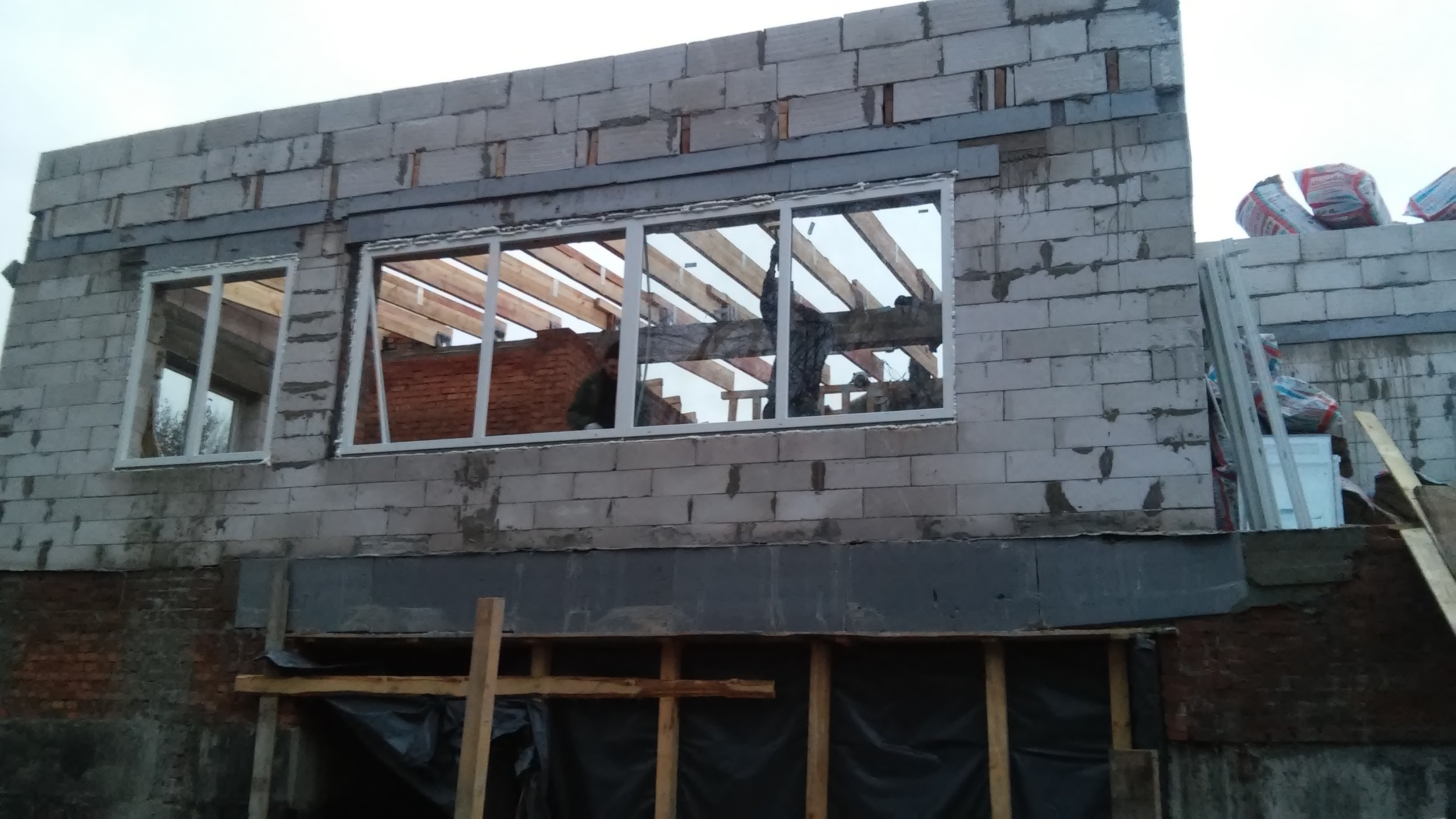

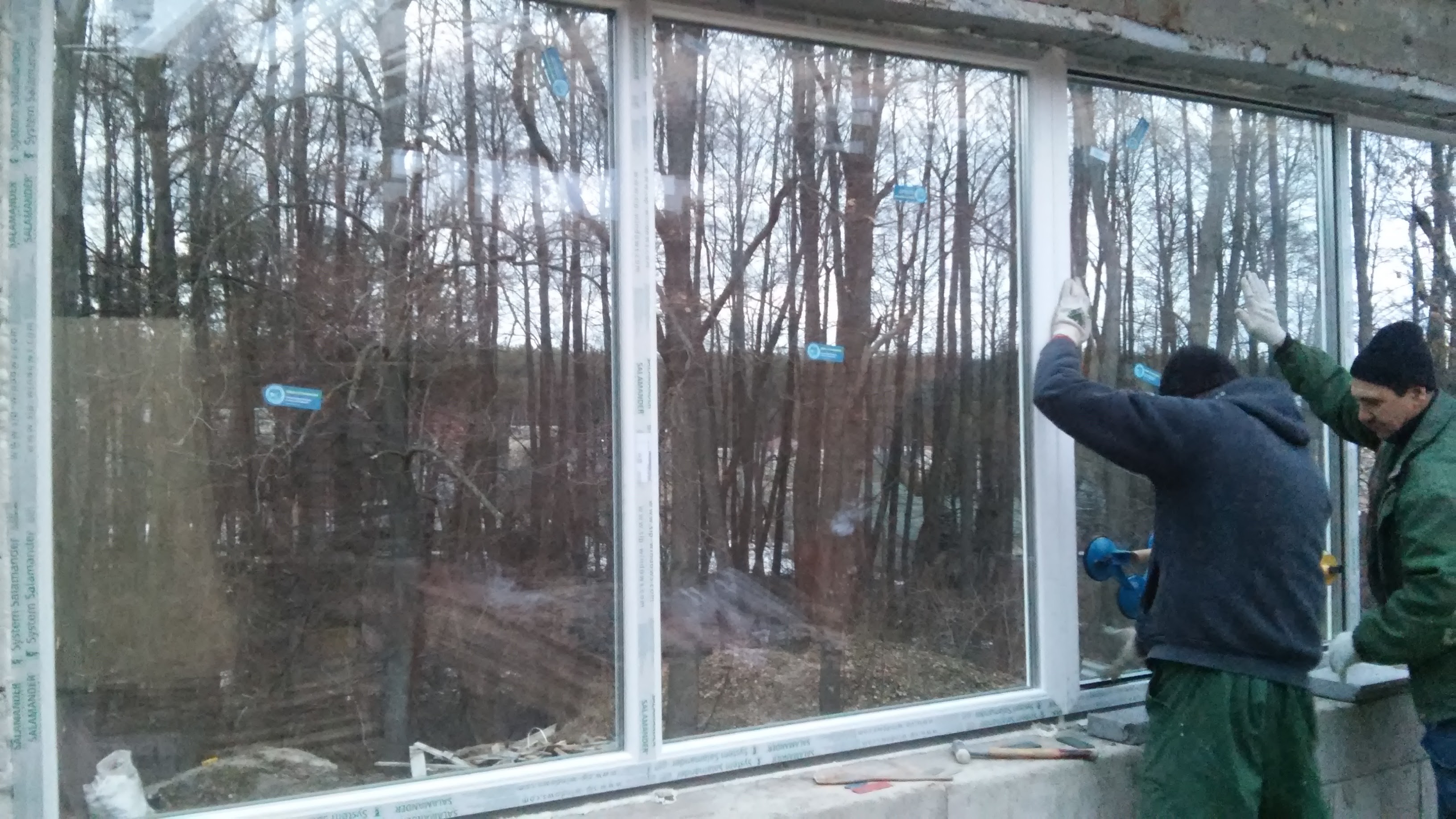

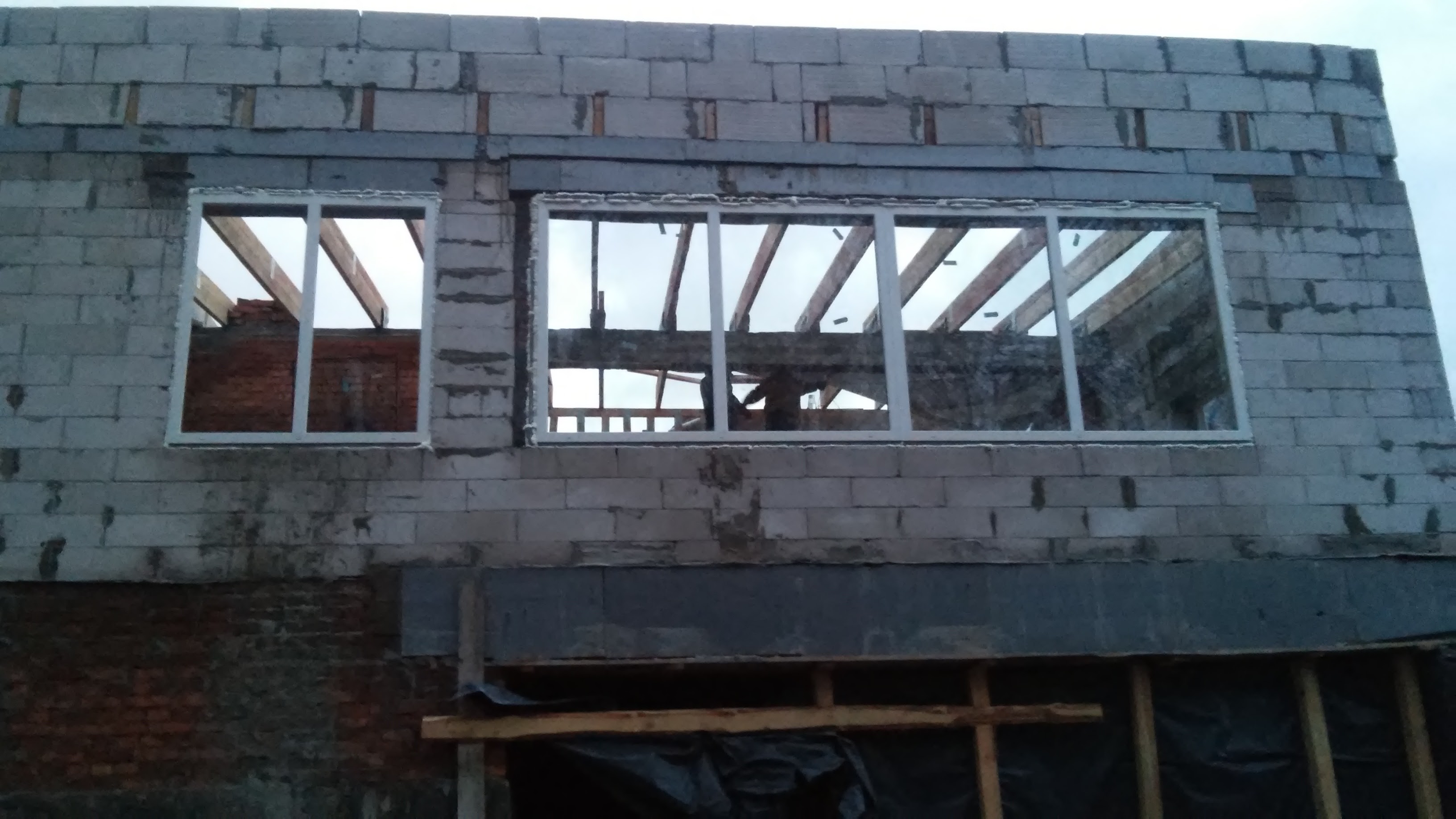

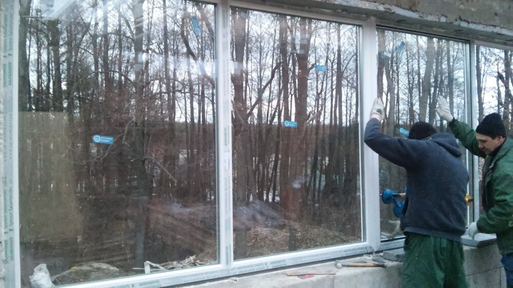

В процессе выполнения кровельных работ были готовы окошки.
Решили не откладывать их монтаж и дом остеклили еще с не готовой кровлей.
Окошки саламанровские, профиль StreamLine, двухкамерный стеклопакет с двумя энергосберегающими стеклами.
Монтажники сделали небольшой презент и подарили москитные сетки на все окна.
Приятно конечно, но думается мне, что это у них такой маркетинговый ход и эти сеточки размыты в смете:D

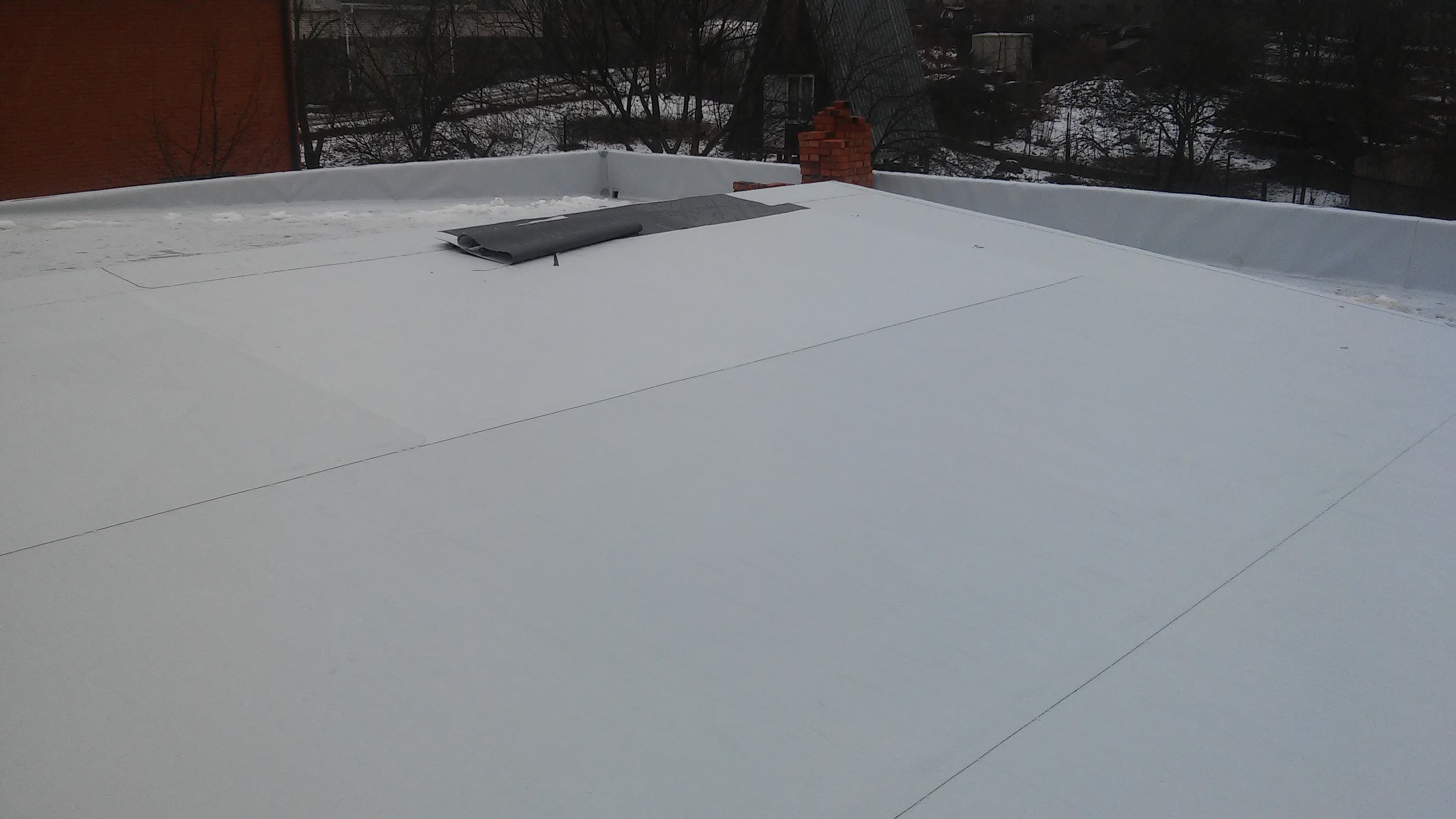

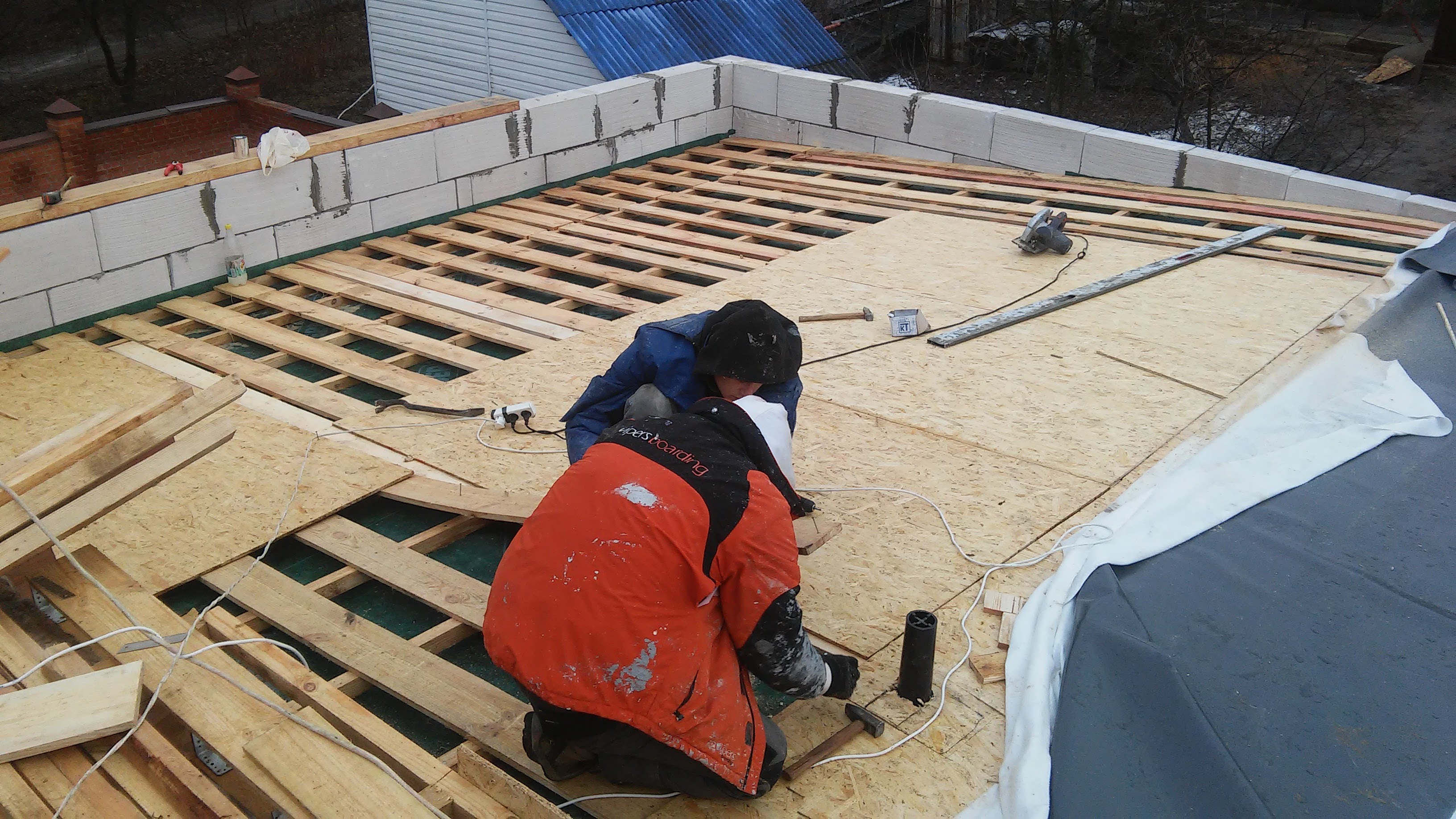

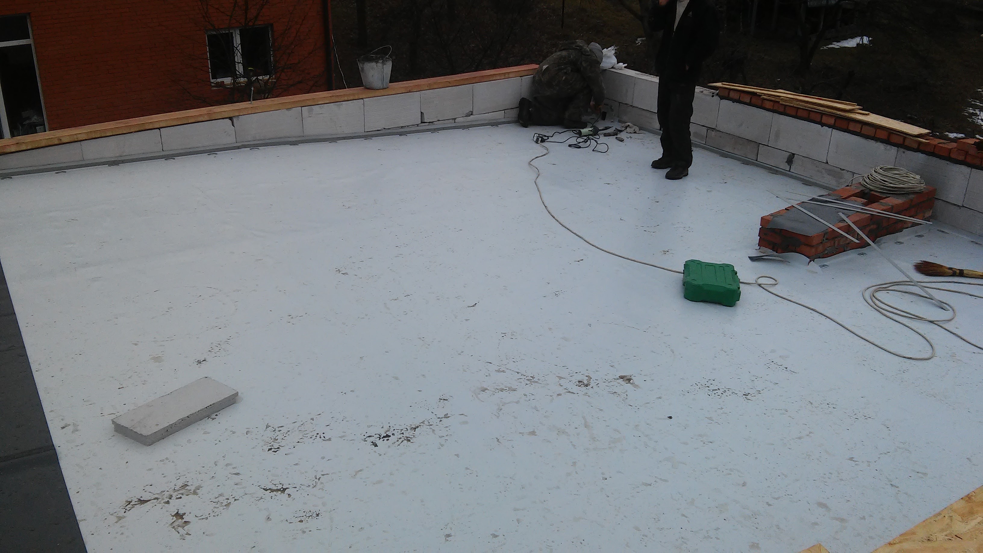

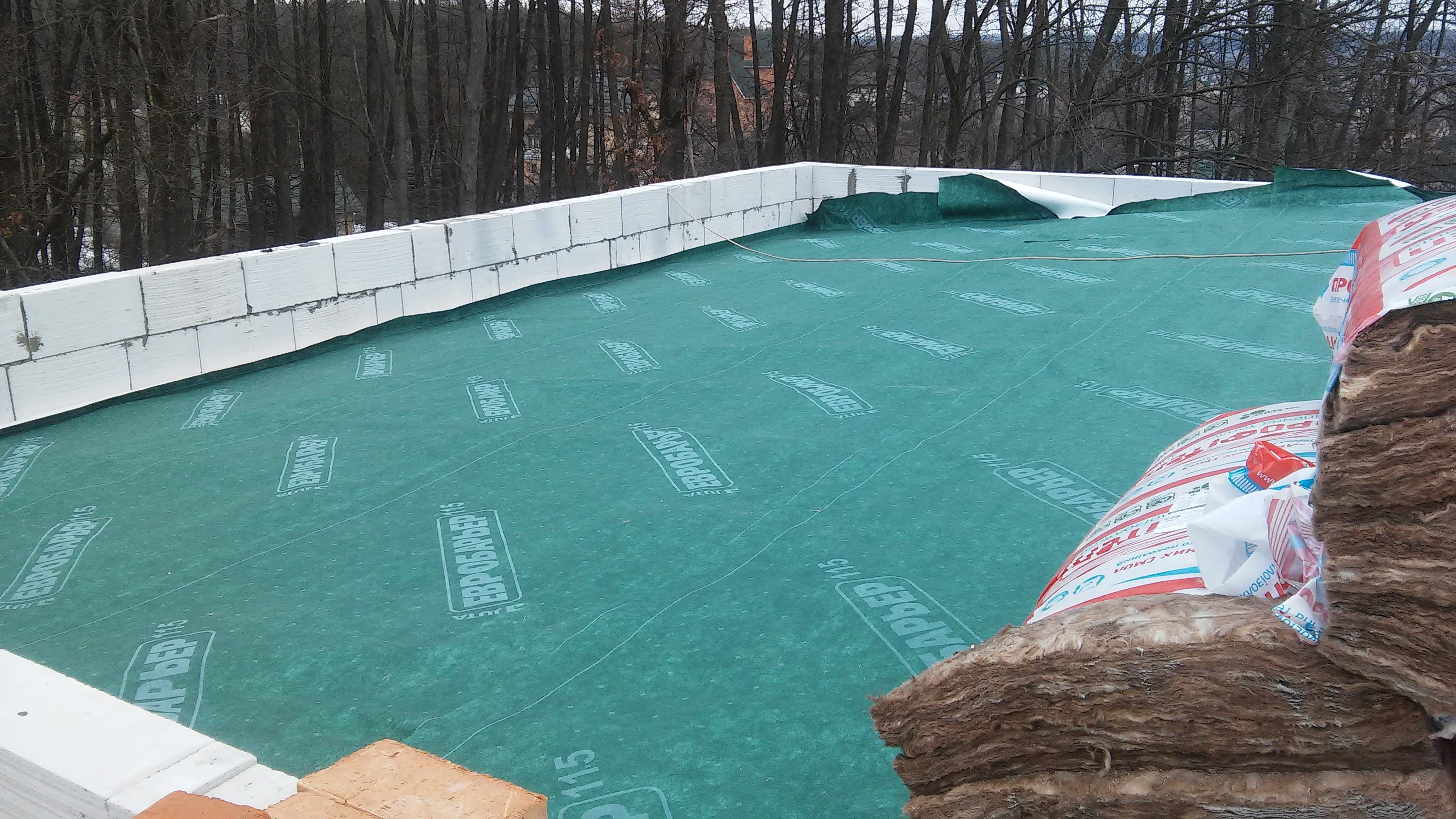

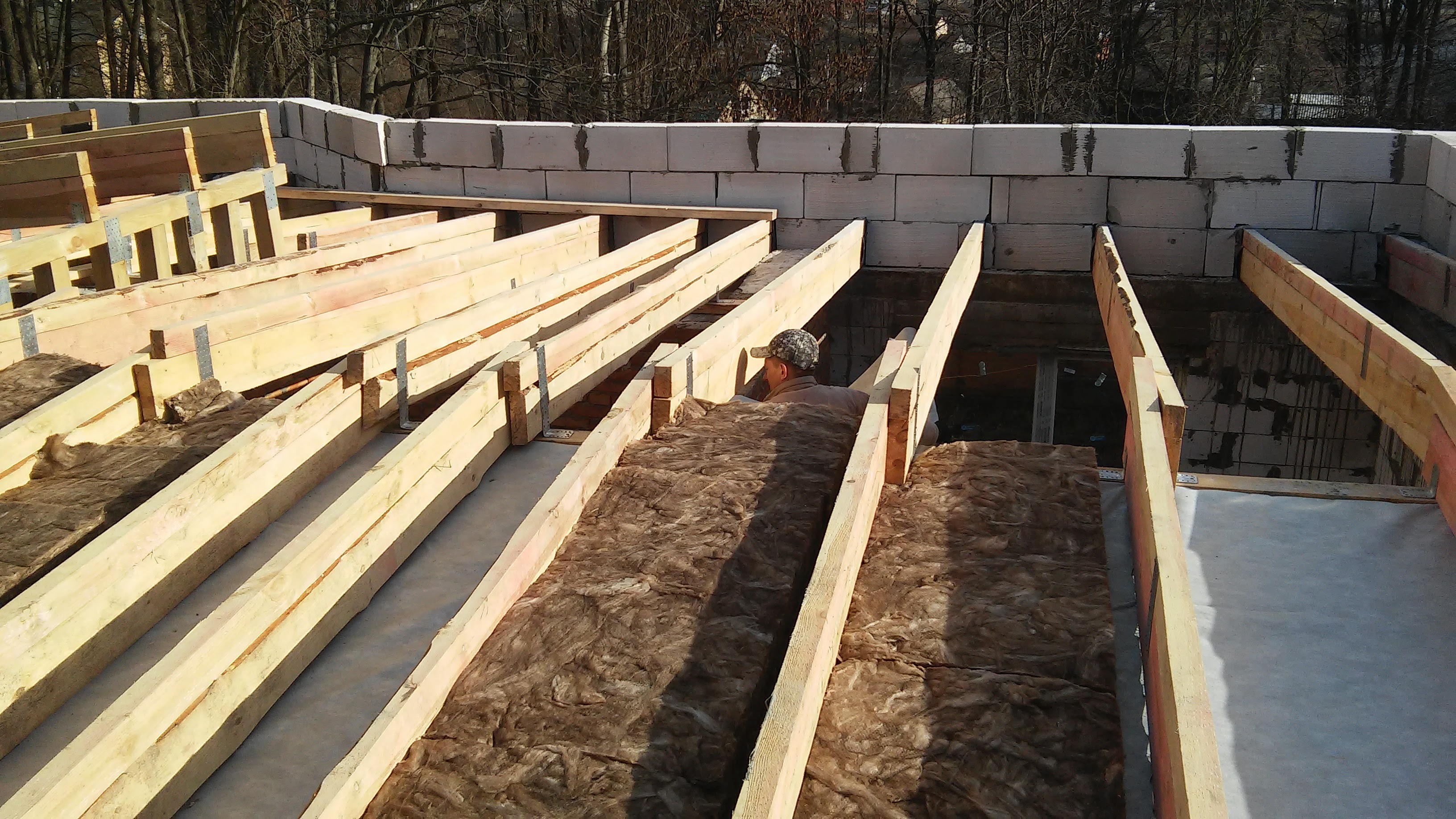

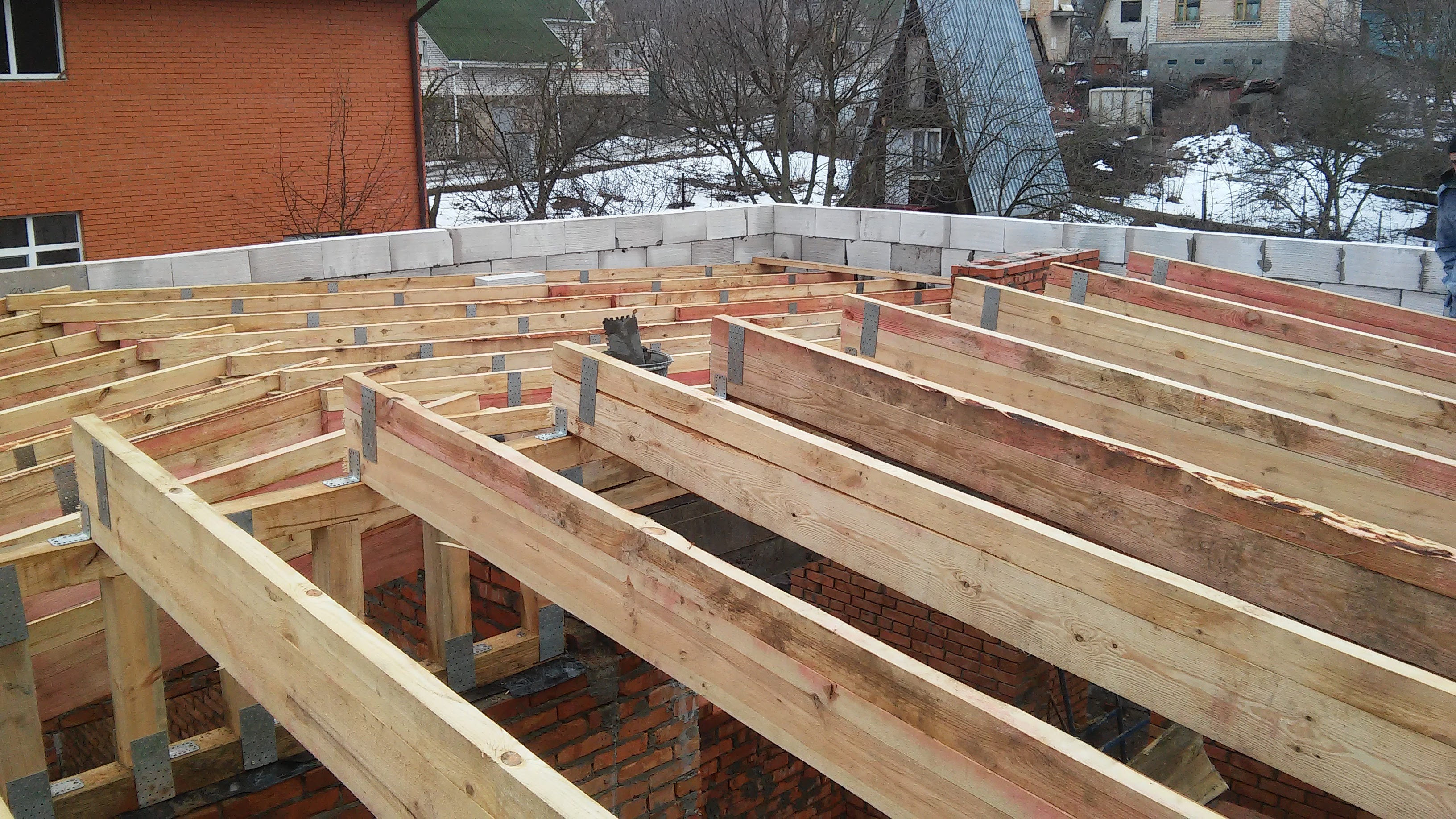

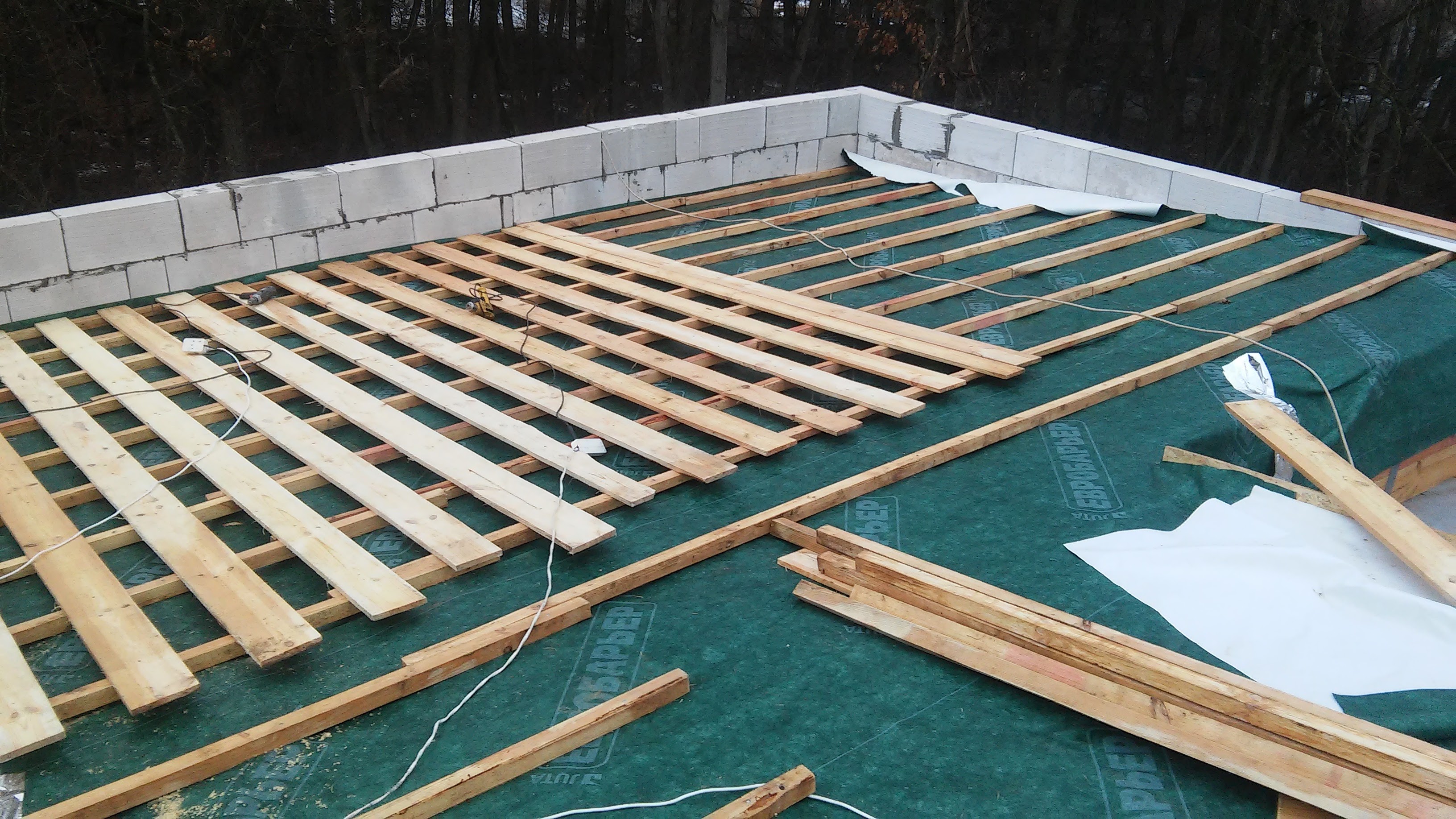

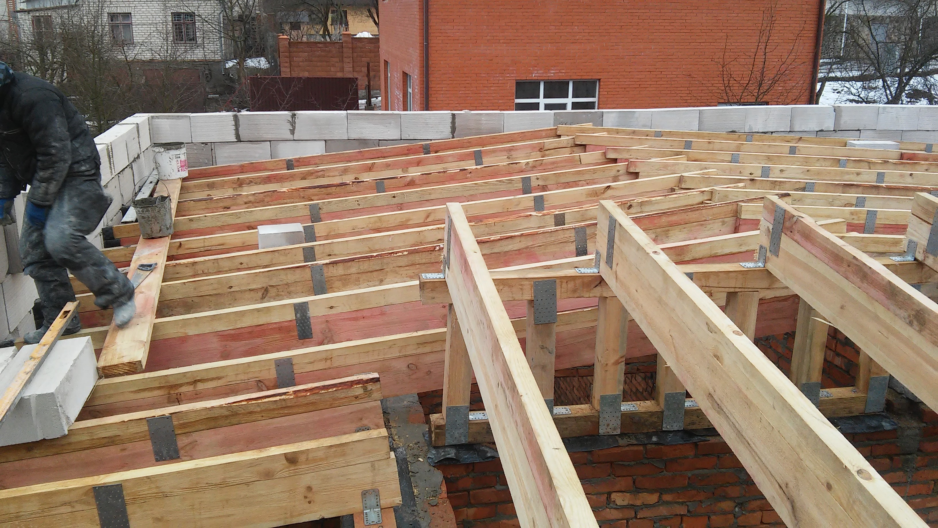

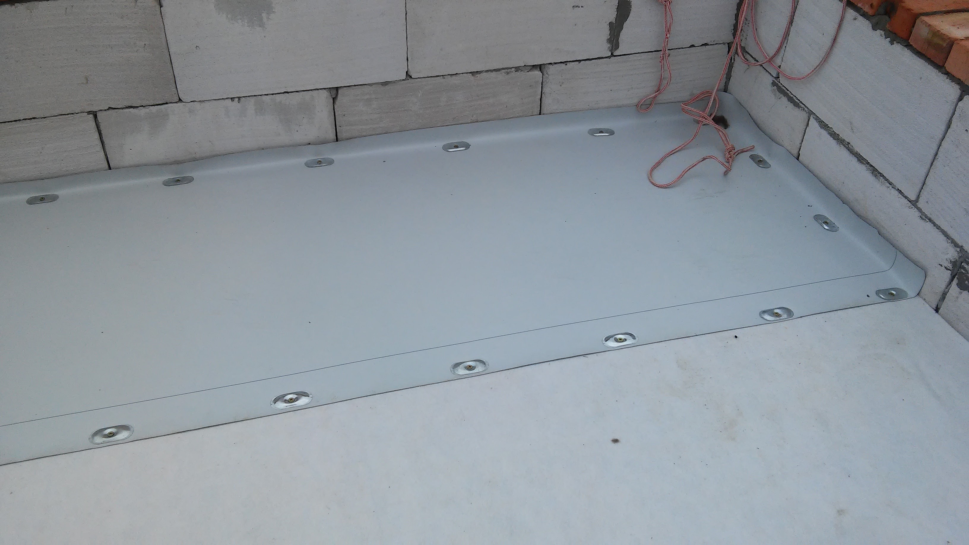

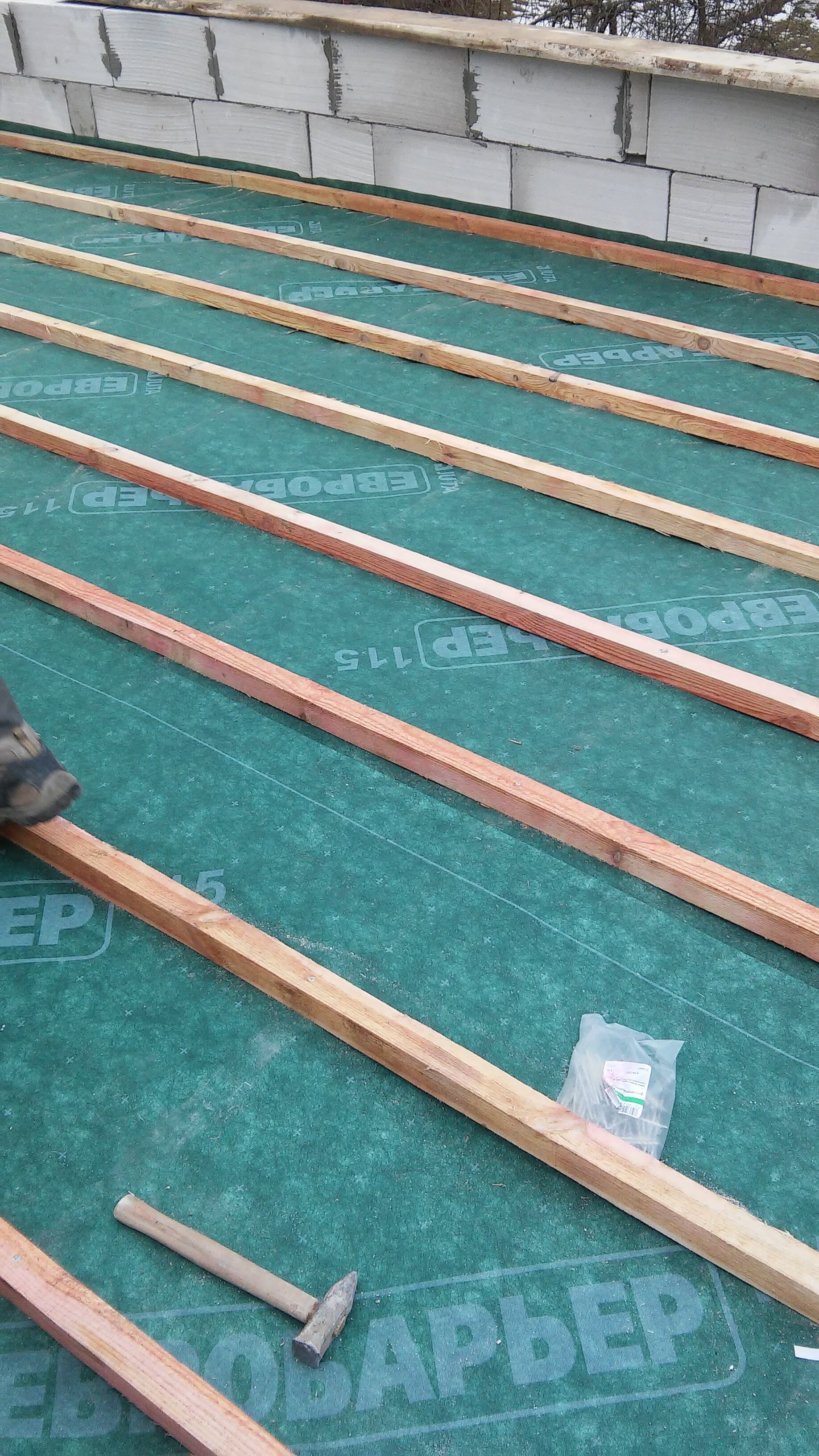

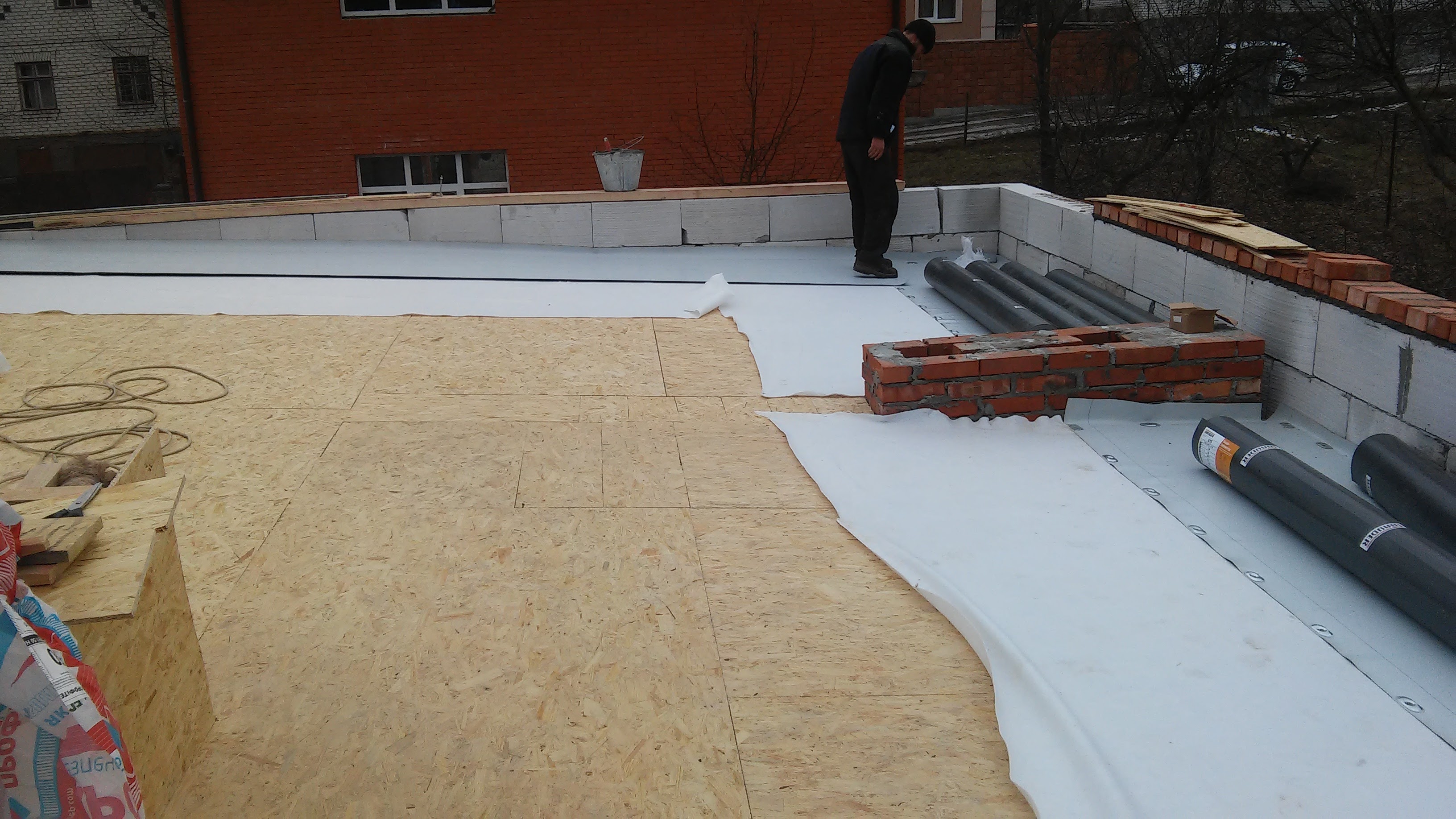

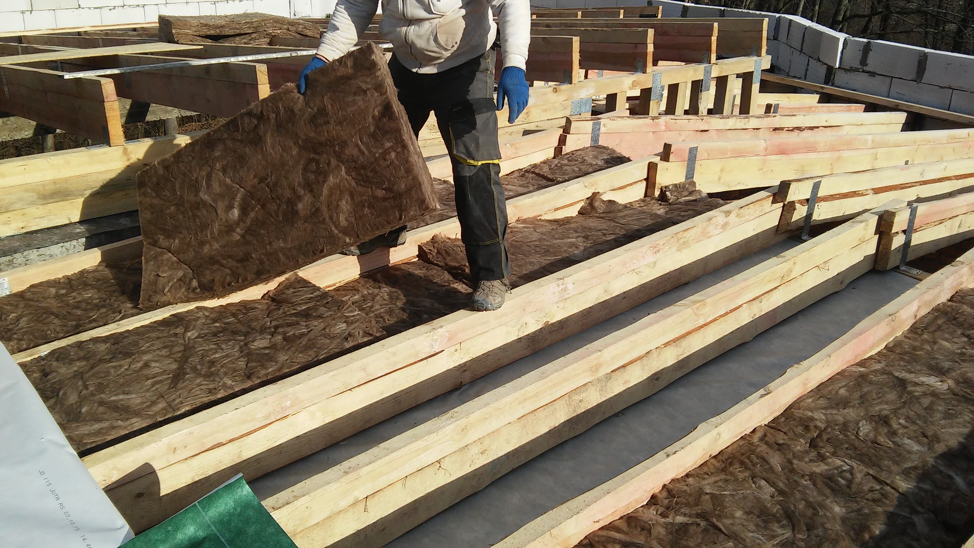

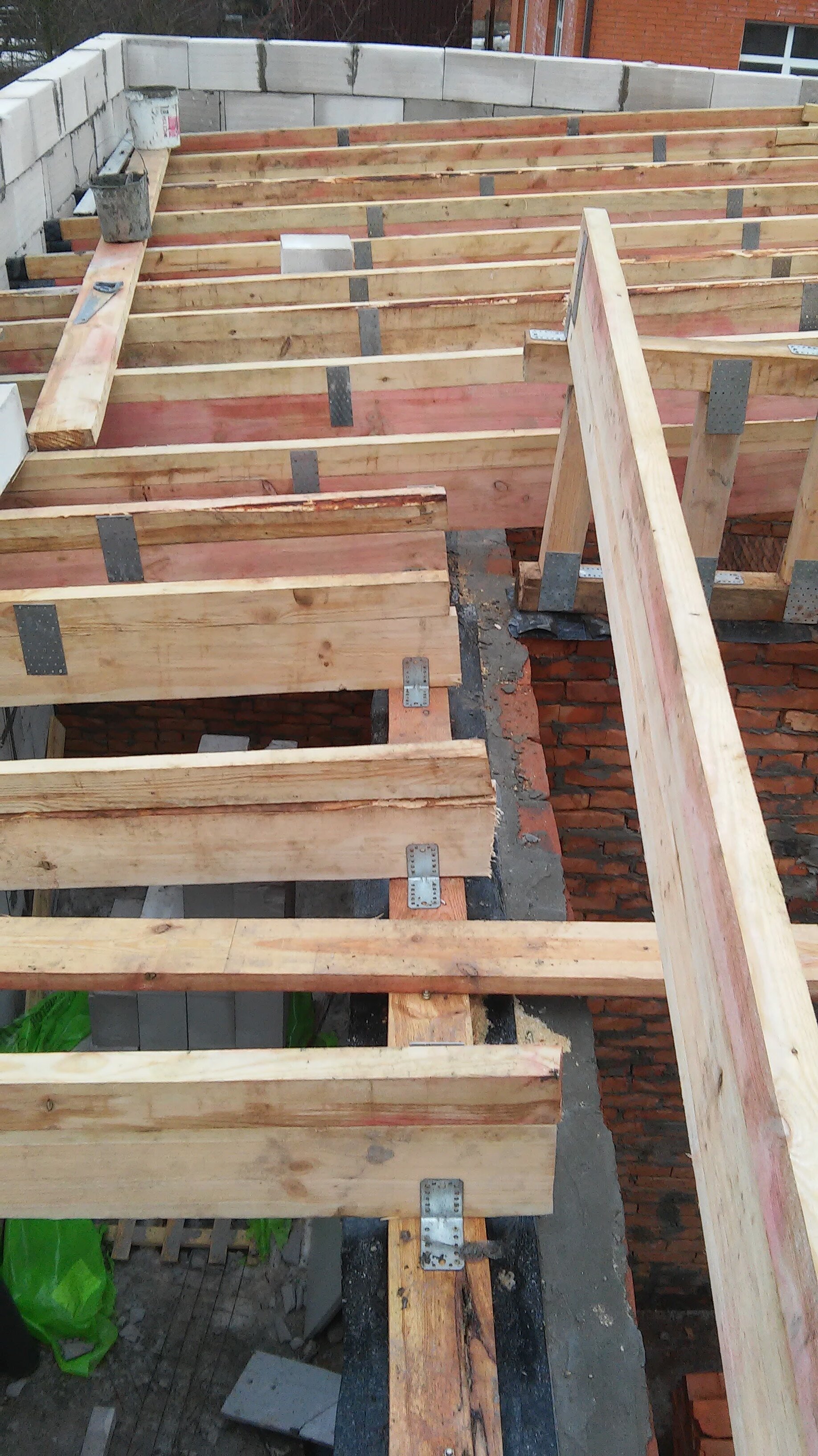

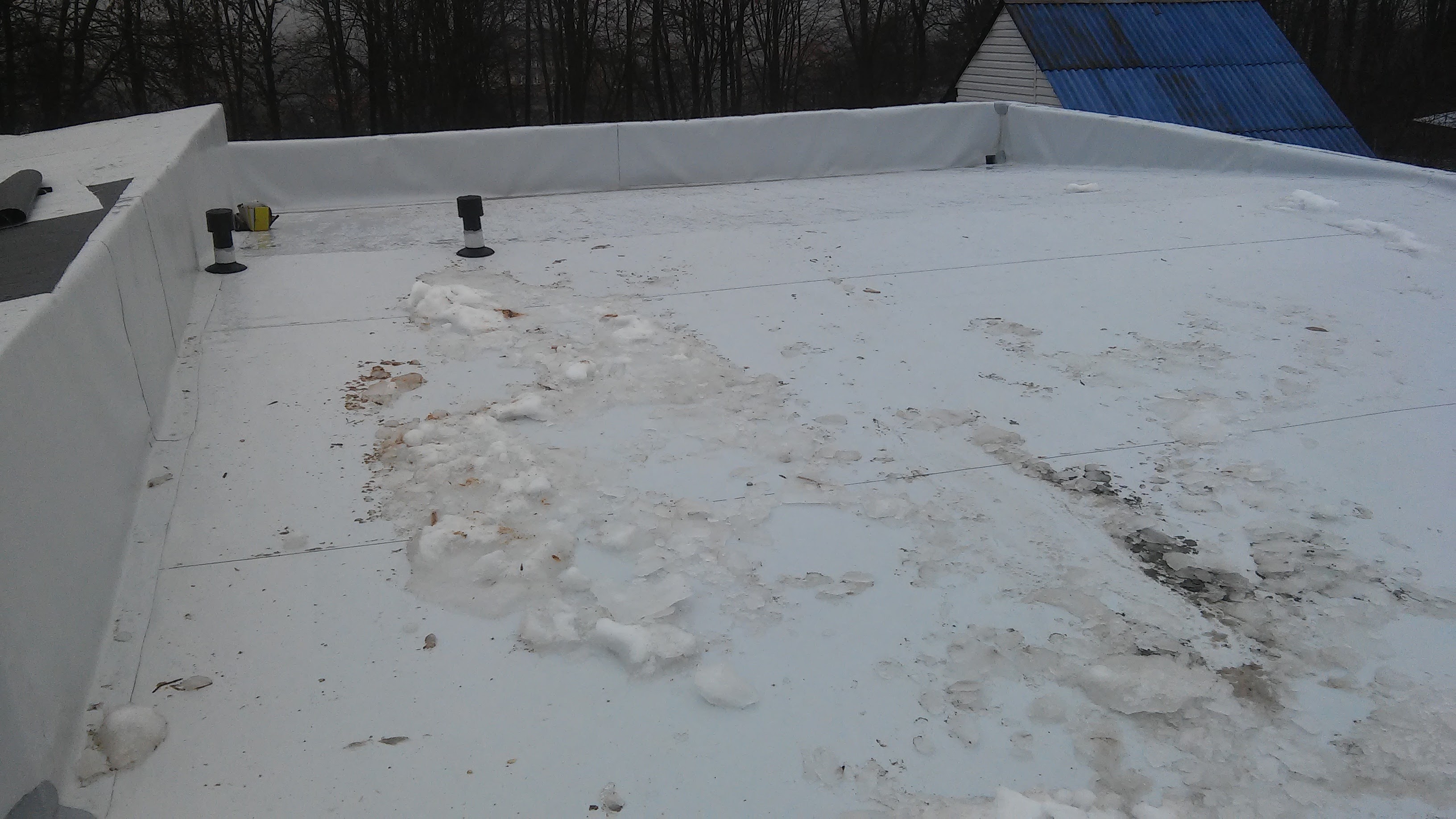

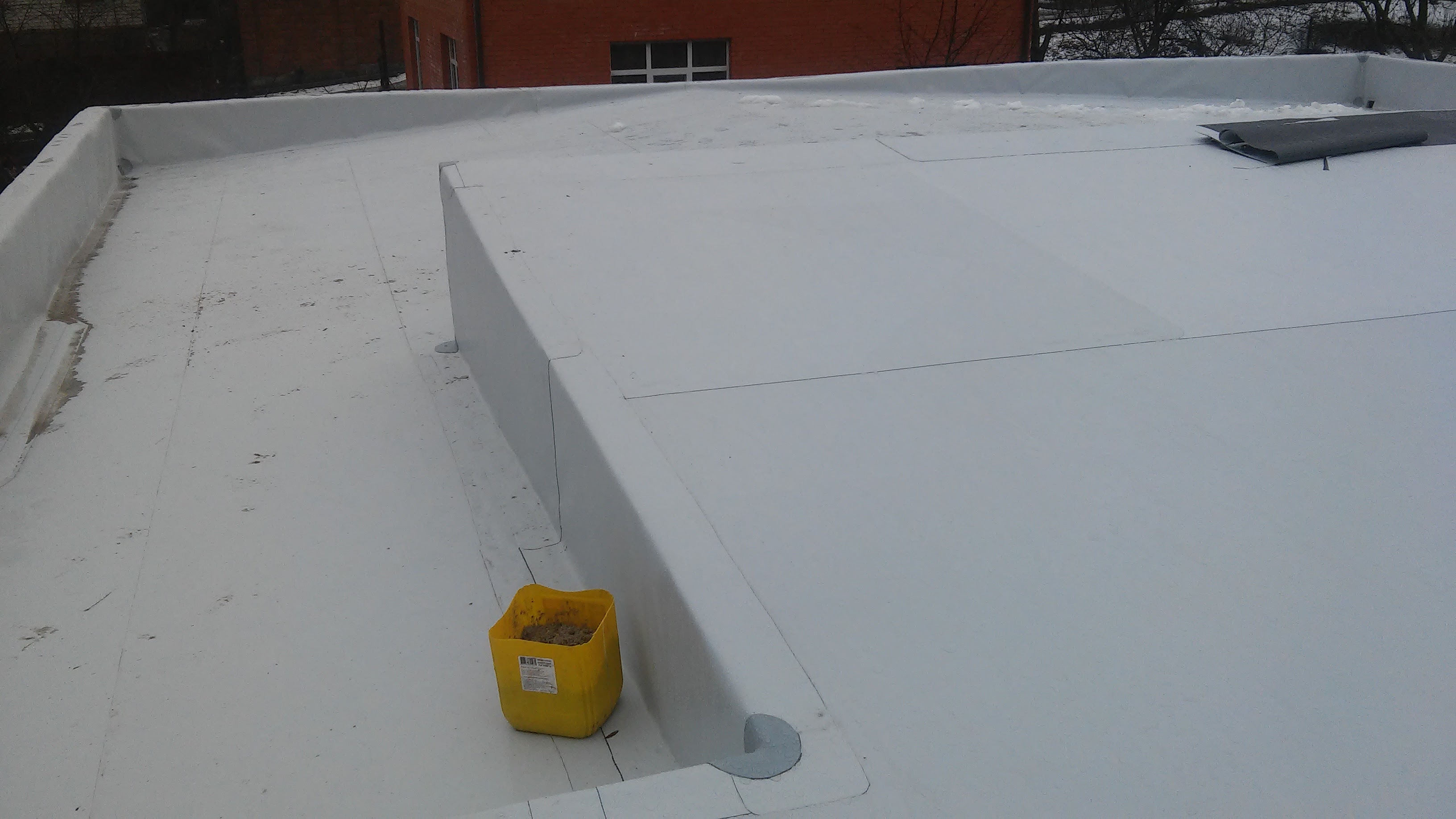

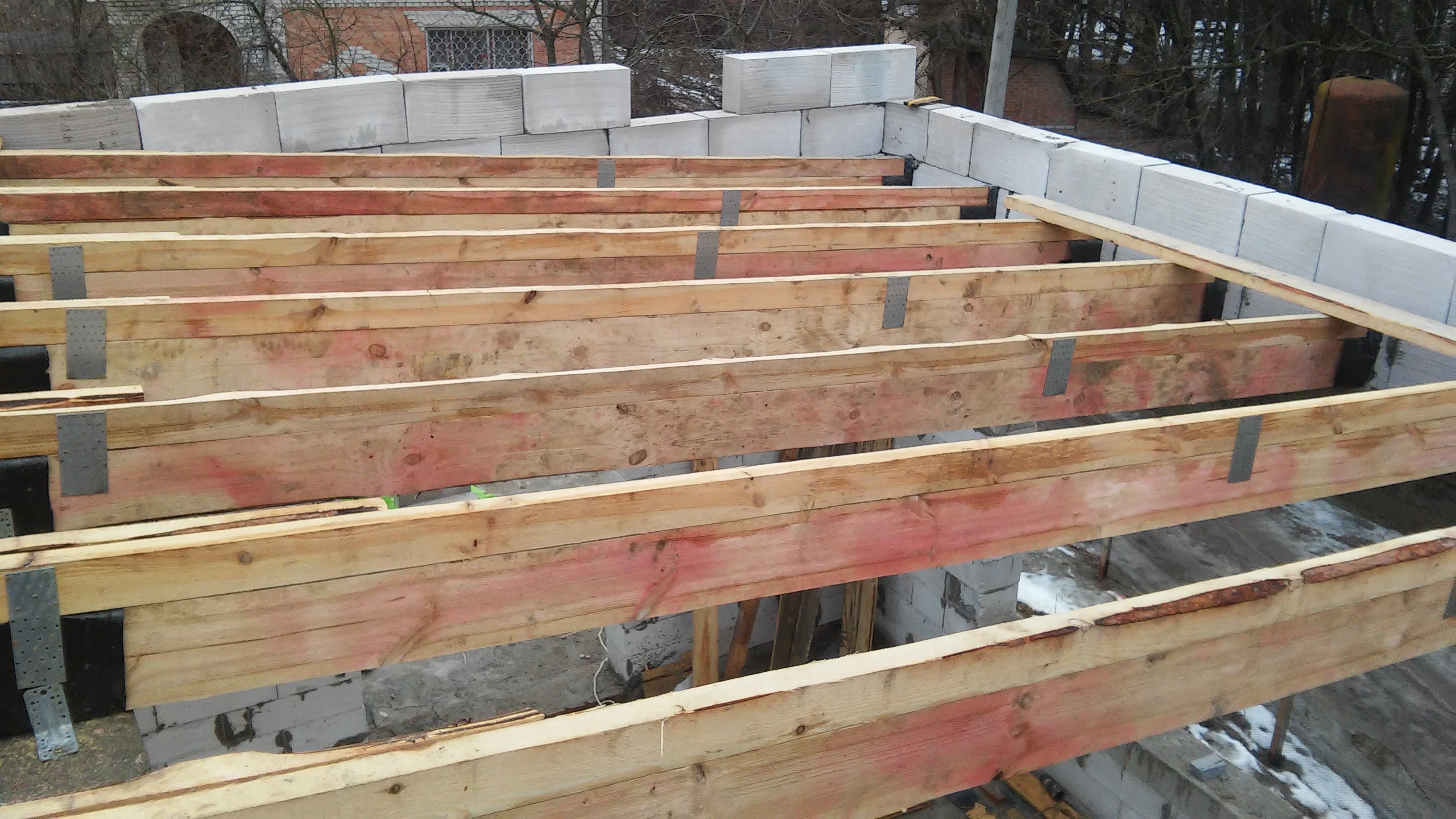

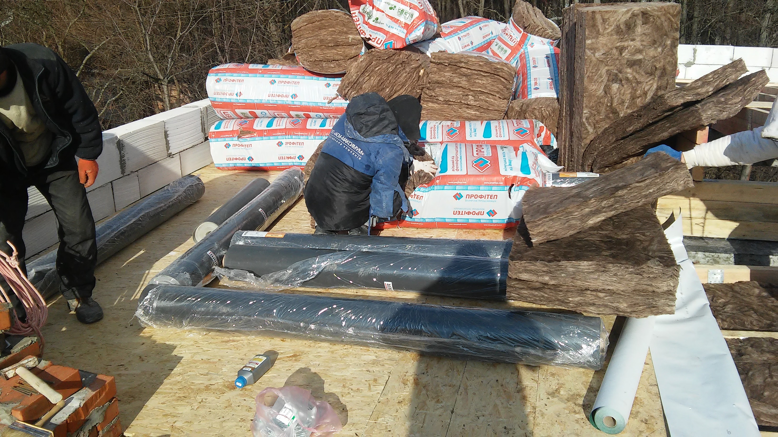

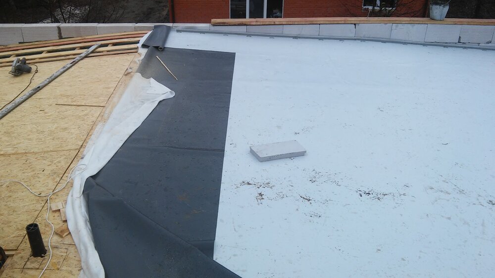

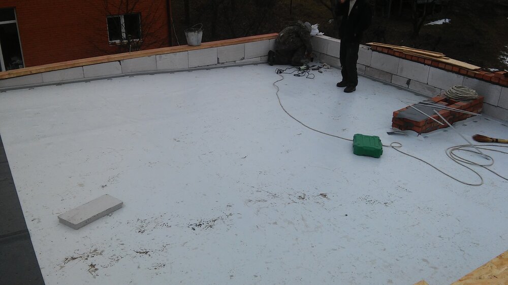

Тем временем были выставлены стропильные балки, выложен парапет с ГБ, подбит фольгированный паробарьер с доской, выполнено утепление толщиной 300 мм, зашито все ветрозащитной мембраной, набита контрейка, доска и ОСБ плита, по которой раскатали геотекстиль и уложили ПВХ-мемрану Баудер.
Так же были врезаны вент. выходы, водосточные воронки и герметизирован парапет.

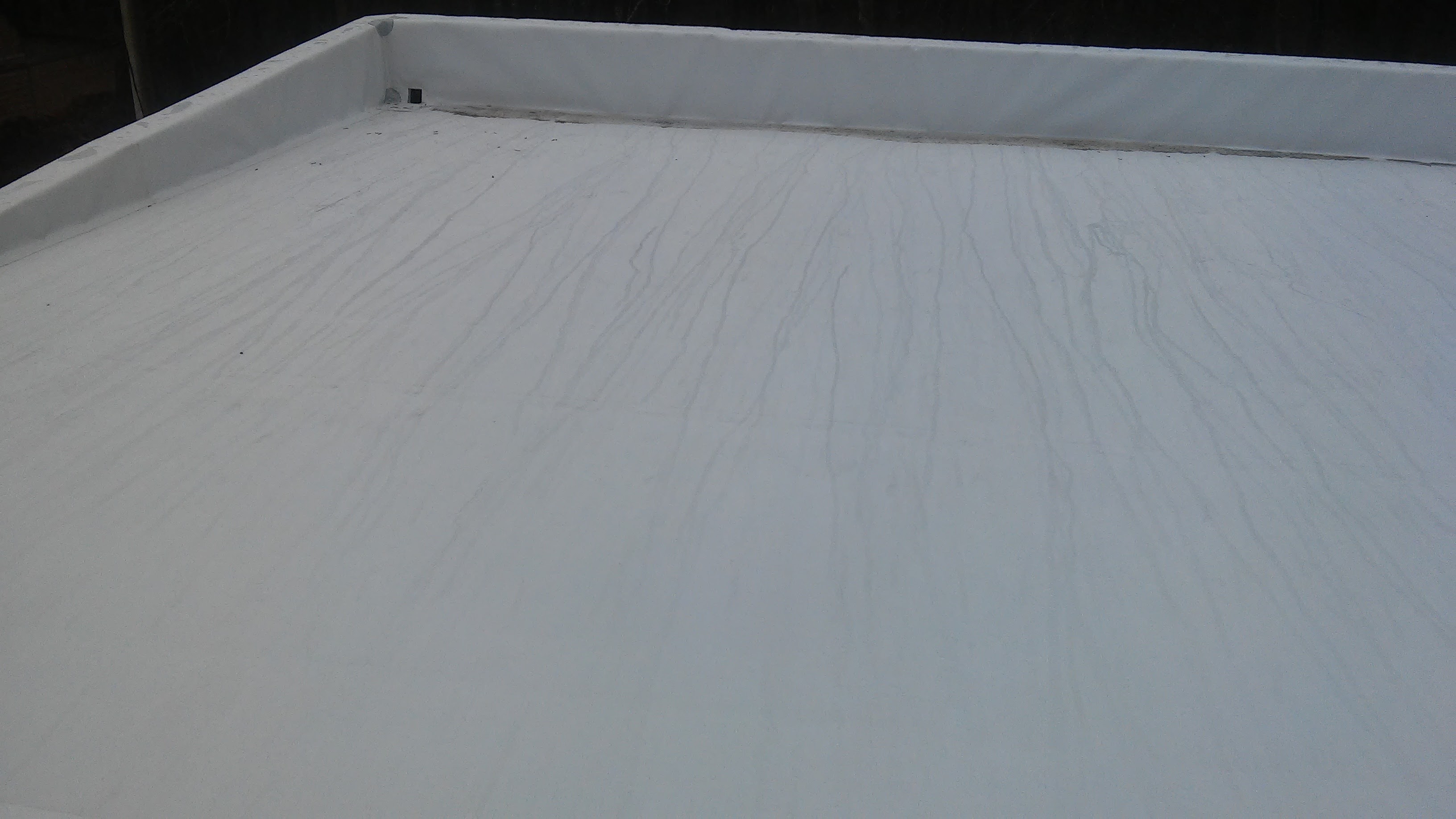

В целом, впечатление о материале достаточно неплохое.
Минус в том, что при малейшем снеге, на нем ужасно скользко.
С точки зрения финальных затрат на устройство кровли экономия на фоне скатной не такая уж и заметная. Цена квадратного метра "пирога" выходит сопоставимой, но на плоской кровле значительно меньше квадратов. Так же не нужно делать подшиву и намного меньше затрат на водосточку - только трубы опустить.
С другой стороны затраты на устройство парапета ощутимы и они снижают финансовую привлекательность таких кровель.
По первым впечатлениям в дальнейшем готов работать с мембранными кровлями. Посмотрим в длительной эксплуатации на их поведение.

Есть ли чертеж крыши в разрезе? Сколько получается итоговый метр квадратный если не секрет?

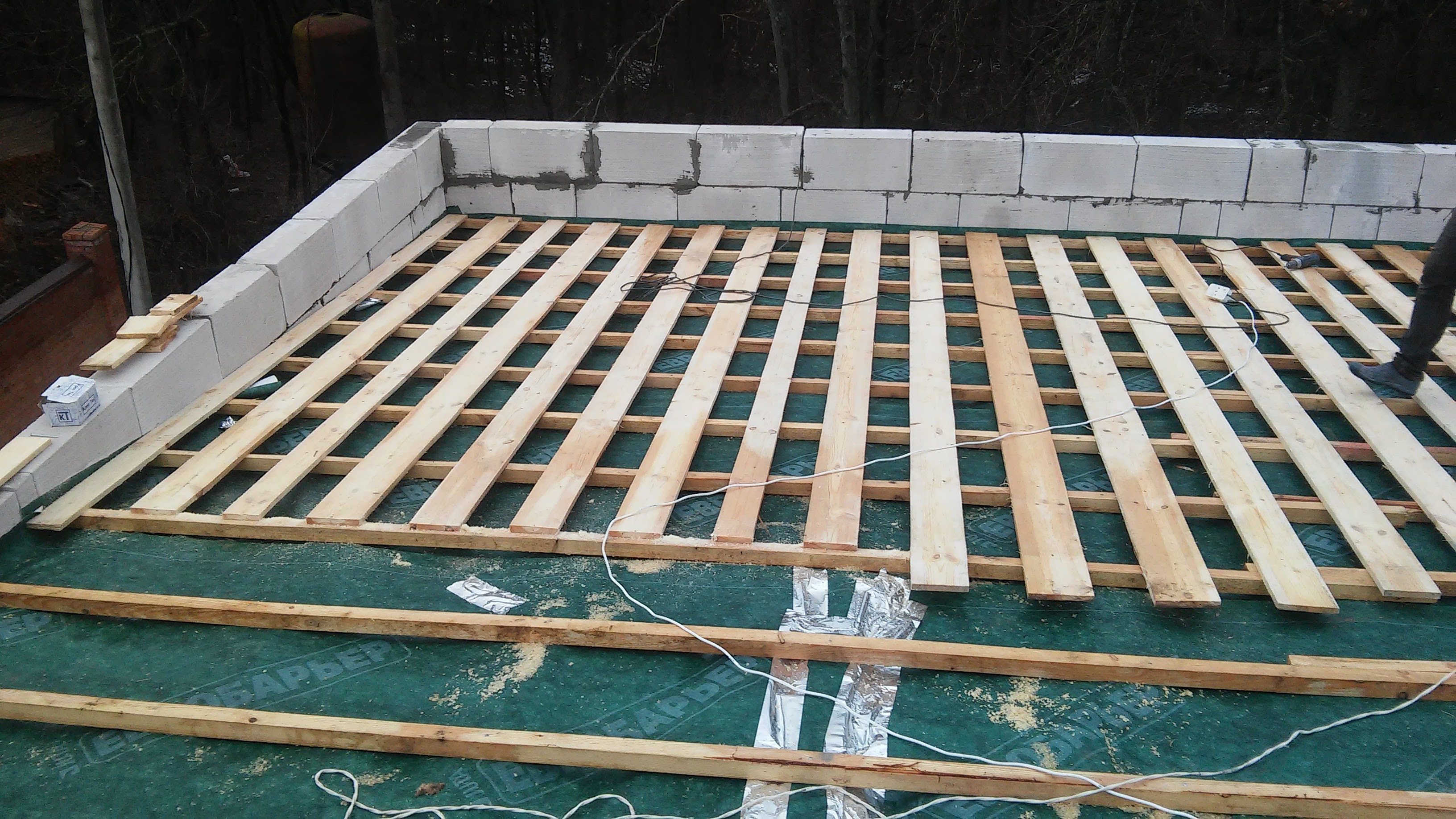

Меня смущает одно... по своей временной крыше с небольшим уклоном наблюдаю - бывает на крыше лежит монолитный слой льда около 15 см. Если у Вас крыша скользкая, не получится ли так, что такая же глыба льда тая и двигаясь вниз снесет кусок парапеда?
Еще - не маловаты ли дырки сливные? они же забиваются всяким мусором (листья пыль грязь итд) и вместо слива получится басйн на крыше...
Olsay, а как у вас подкровельное пространство вентилируется?
Над этим вопросом голову ломал дольше всего. И решение у меня было готово. Но, как оказывается, ПВХ-мембрана имеет высокую паропроницаемость, поэтому доп. аэраторы ставить нет нужды.

Чертежа нет, и по итоговой цене квадрата сложно судить, так как лес у меня частично бартерный, и адекватно его оценить не могу.
+ есть много элементов, которые не совсем понимаю куда считать. Может когда буду разгребать все расходы, выйду на понимание стоимости квадрата.
Что касается воронок, то они квадратные, грань 110 мм. Демаю их надо будет периодически проверять на засоренность, но это как и в любой другой водосточной системе.
Касательно схода льда, не думаю, что это может быть проблемой, во-первых длина и угол ската не те, а во-вторых если такие ситуации и будут, то по всей плоскости, опять таки по причине угла ската.

По логике паропроницаемость слоев должна увеличиваться изнутри наружу. У вас под ПВХ мембраной лежит СДМ, у которой, если верить Мизолу, паропроницаемость составляет 1400 г/м.кв. 24ч или 58 г/ч.
Я бы на вашем месте попросил подрядчика перестать давить авторитетом, а засунуть его себе в дальний ящик, и делать по правилам.

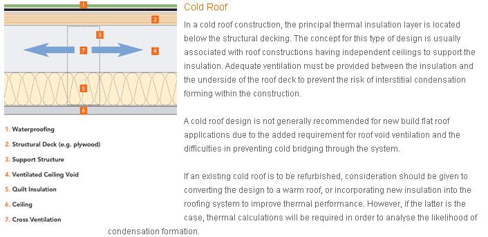

Я, рассматривая фотки и видя контррейку с воздушным зазором, тоже подумал - где же в это пространство будет входить/выходить воздух? На скатной кровле в этом зазоре гуляет ветер. В случае с мансардой (аналог конструктивно Вашей утеплённой кровли) именно движение воздуха в этом зазоре позволяет испаряться влаге, выпускаемой из утеплителя мембраной. Как бы ни была паропроницаема Ваша ПВХ мембрана (думаю показатель ниже чем у Вашего же Евробарьера), это не заменит сквозняк в вентиляционном зазоре. Советую проконсультироваться у сторонних кровелей. Снитсар на форуме очень толковый спец и подрабатывает в том числе консультациями. По сравнению с возможностью намокания утеплителя плата за консультацию не будет слишком дорогой.
Ну, если идти совсем буквой технологии, то влага вообще не должна попадать в утеплитель, так как снизу есть паробарьер:D
А вообще сам баудер, не рекомендует ставить флюгарки. Но вопрос промониторю.
она и не попадает, но она может там конденсировать :-)

А можно перевод, так как общее понимание по тексту имею, но тут важны четкие детали, которые не вижу из-за недостаточного знания языка:(
И если есть необходимость в доп вентиляции, достаточно ли будет просто поставить флюгарки в верхних частях кровли?
Чтобы из флюгарок в верхней части кровли что-то вышло, нужно чтобы в нижней части кровли что-то зашло.
И какое есть решение?
В фасаде на уровне контр рейки дырок навырезать, дабы был доступ воздуха?
Если вкратце, то там суть текста в том, что с вашей конструкцией пирога вентиляция нужна.
Я бы дырки в парапете не сверлил, потом нужно думать как их декорировать. Для притока должны быть такие же проходки как и для выхода воздуха. Попробуйте узнать у дистрибьютора сколько и каких вент-проходок вам нужно. Или написать производителю.
