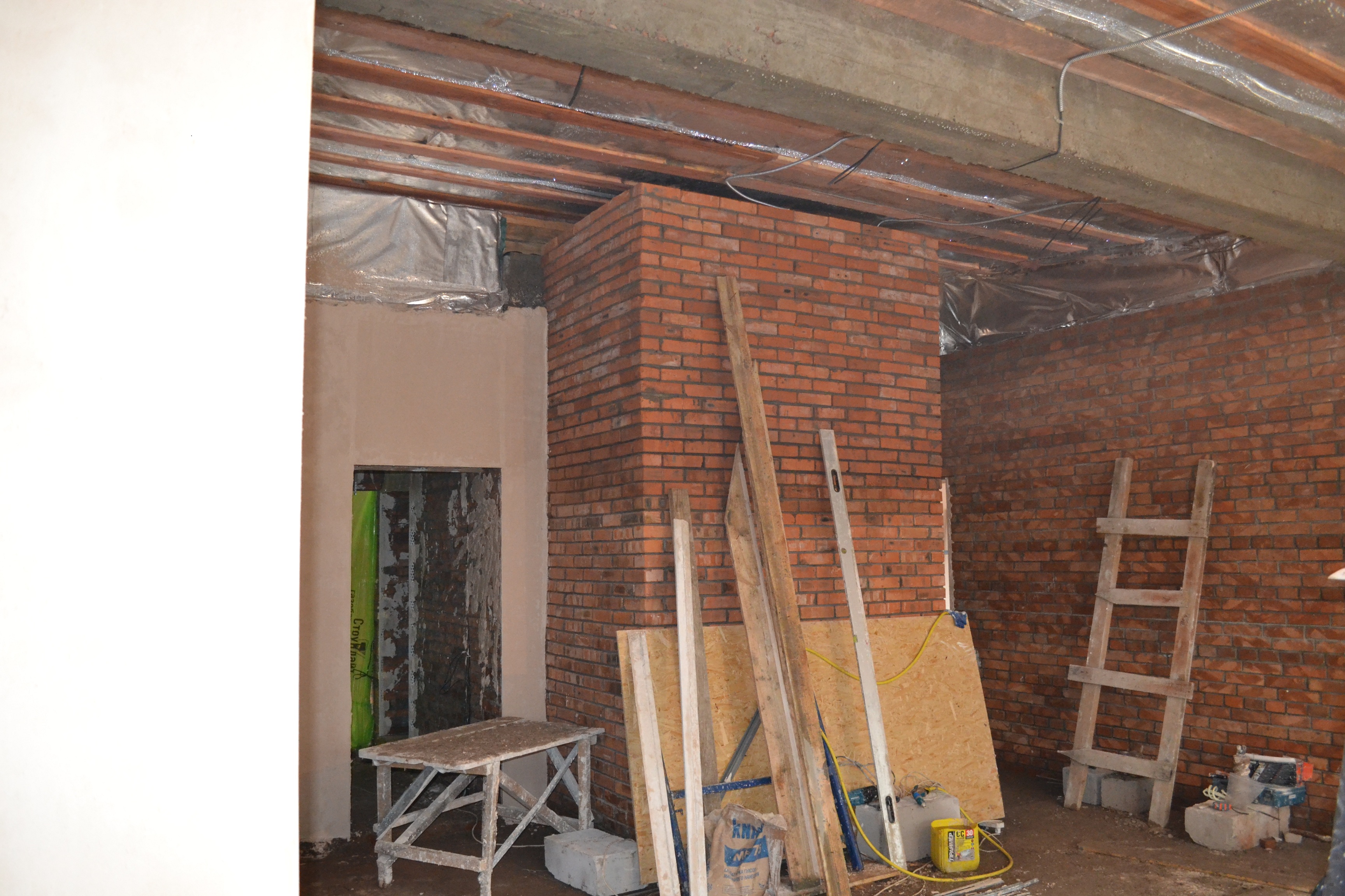

По инженерии приняли решение всю разводку и распреды в том числе делать на потолке подвала. На первом этаже только провода к потребителям. С одной стороны идет незначительный перерасход провода, а с другой, все коммуникации всегда в легкой доступности.
Так же проводим и трубы на воду, отопление канализацию. В стяжке будет только труба под теплый пол. Все гребенки, все узлы будут так же в подвале.
Может это и не самое оптимальное решение, но с точки зрения дальнейшей эксплуатации считаю очень удобным, как в плане ремонтнопригодности, так и в плане доработки системы под конкретные пожелания.

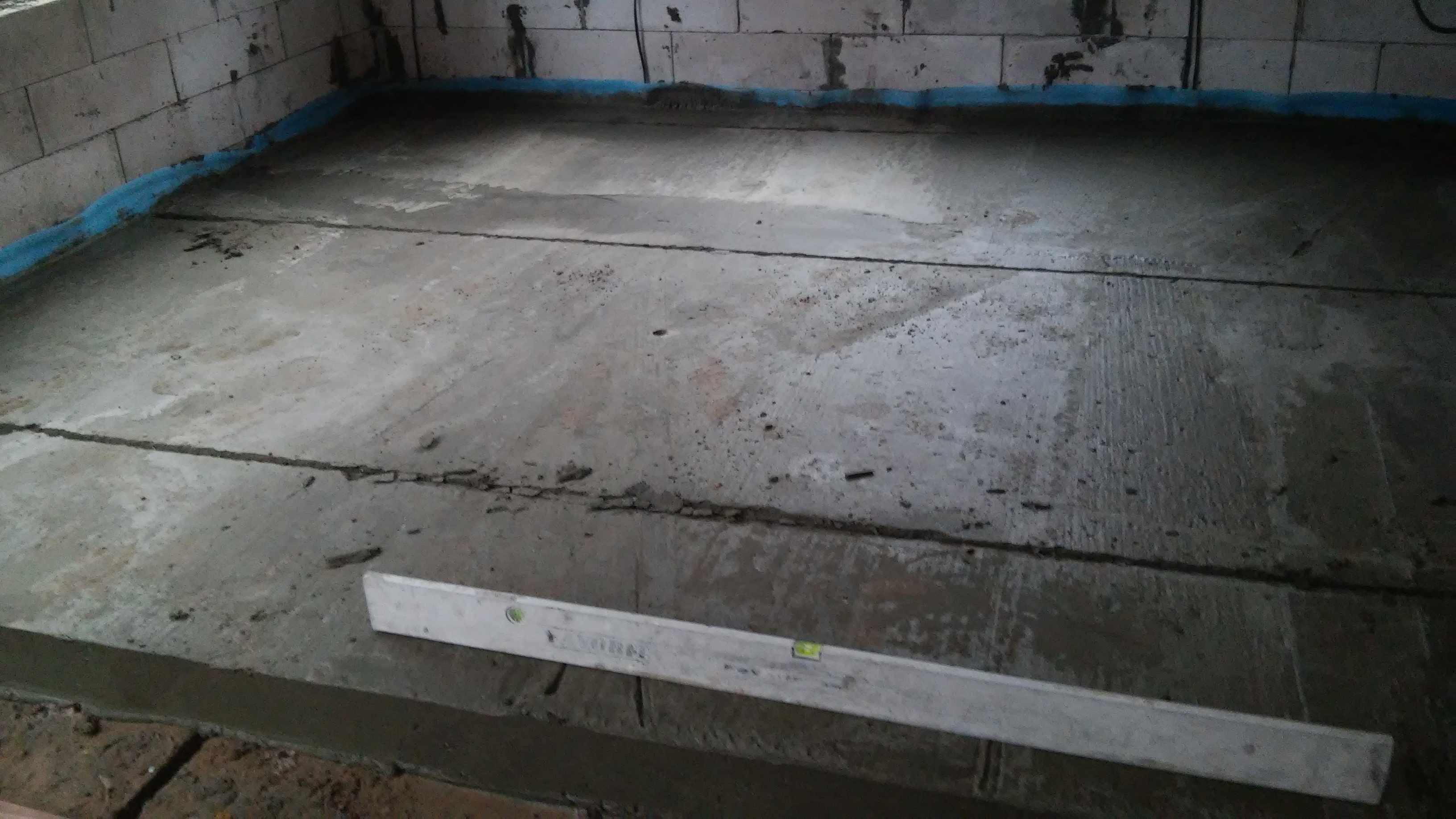

1. За выходные, четыре человека завезли в подвал 40 м.куб грунта с трамбовкой для выхода на плановый уровень по высоте.

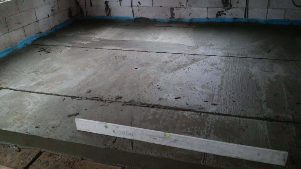

2. В некоторых помещениях подвала уже сделали гидроизоляцию, выполнили утепление пола 100 мм ПСБ-С и залили стяжку.

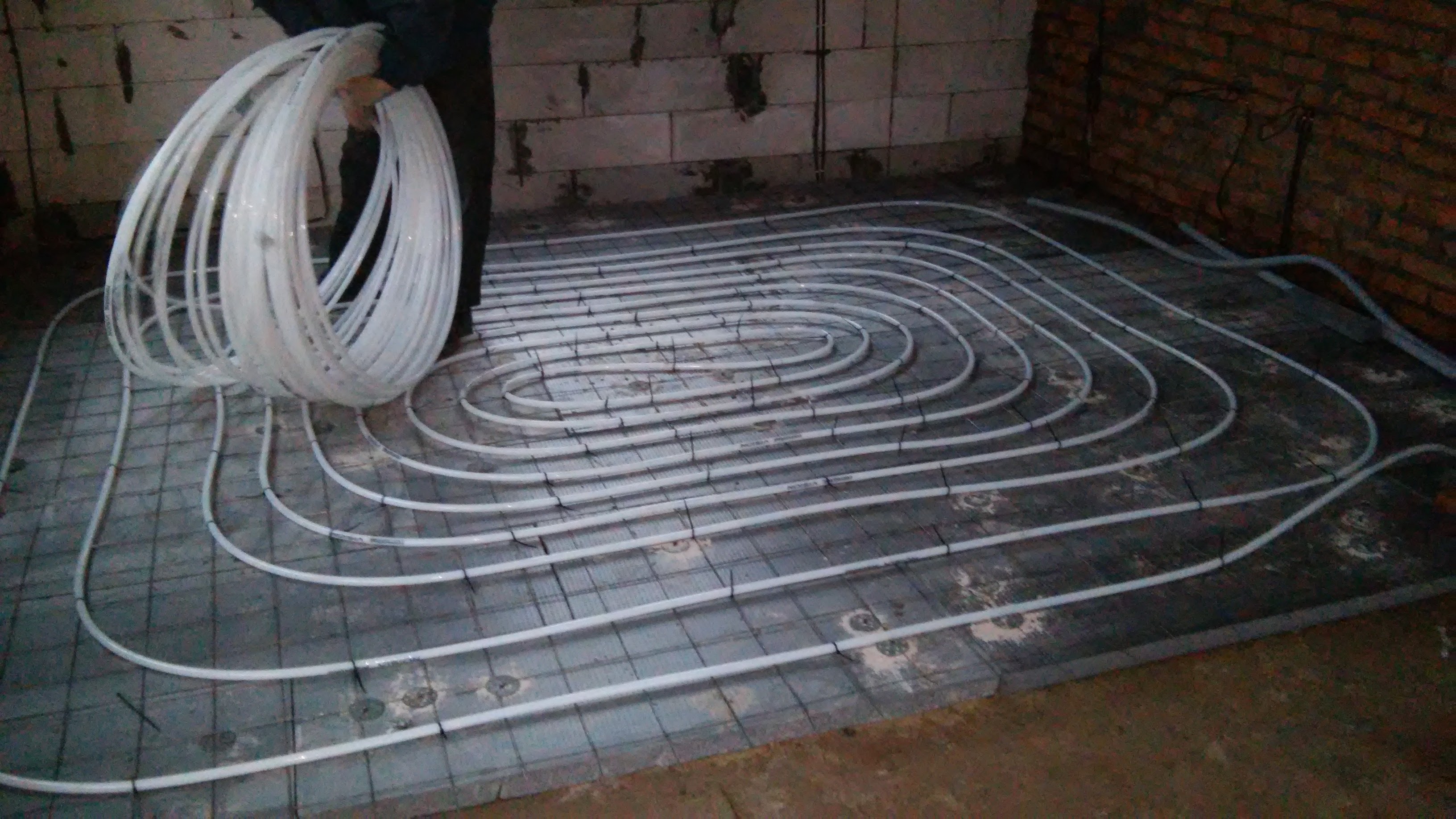

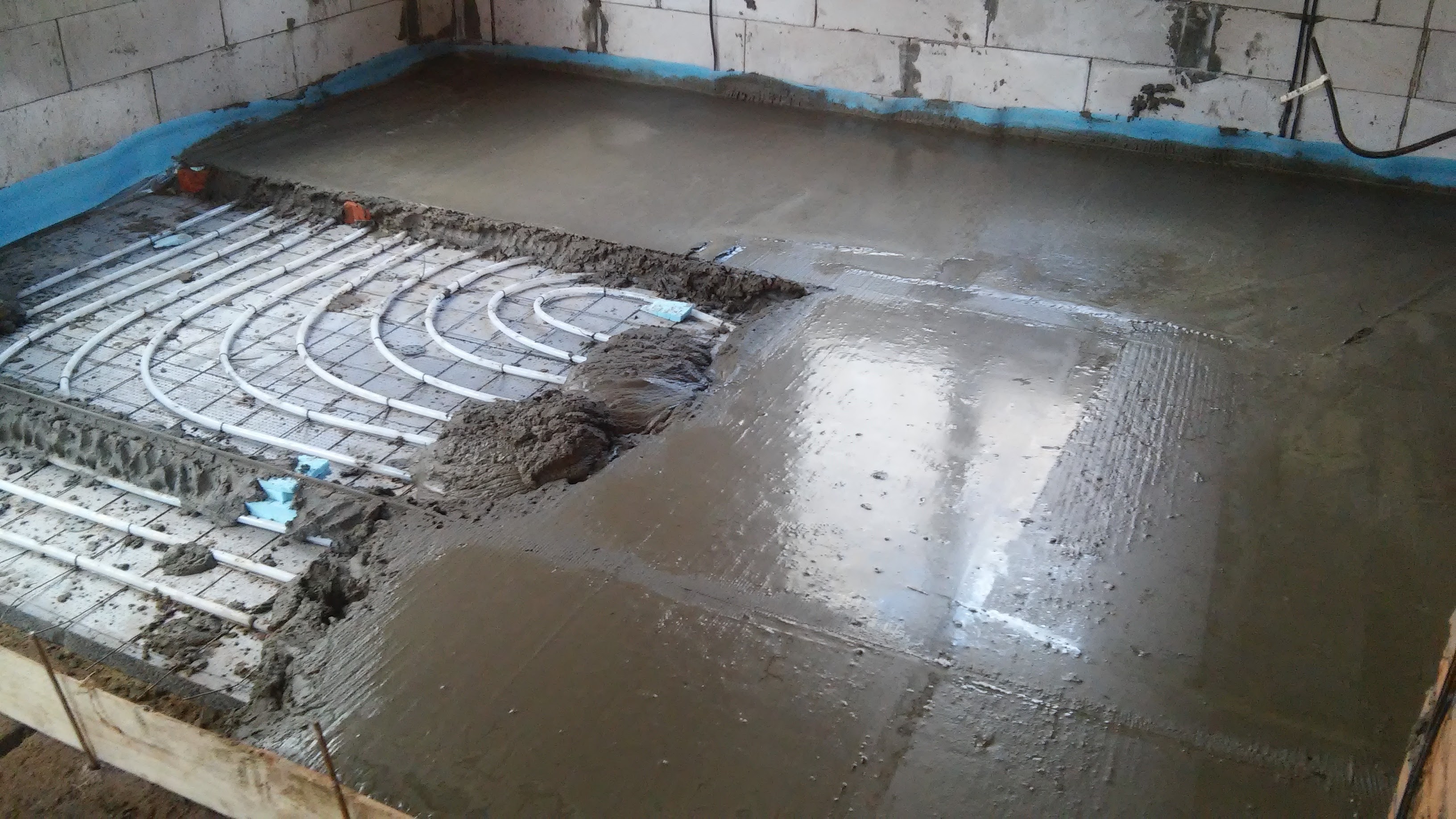

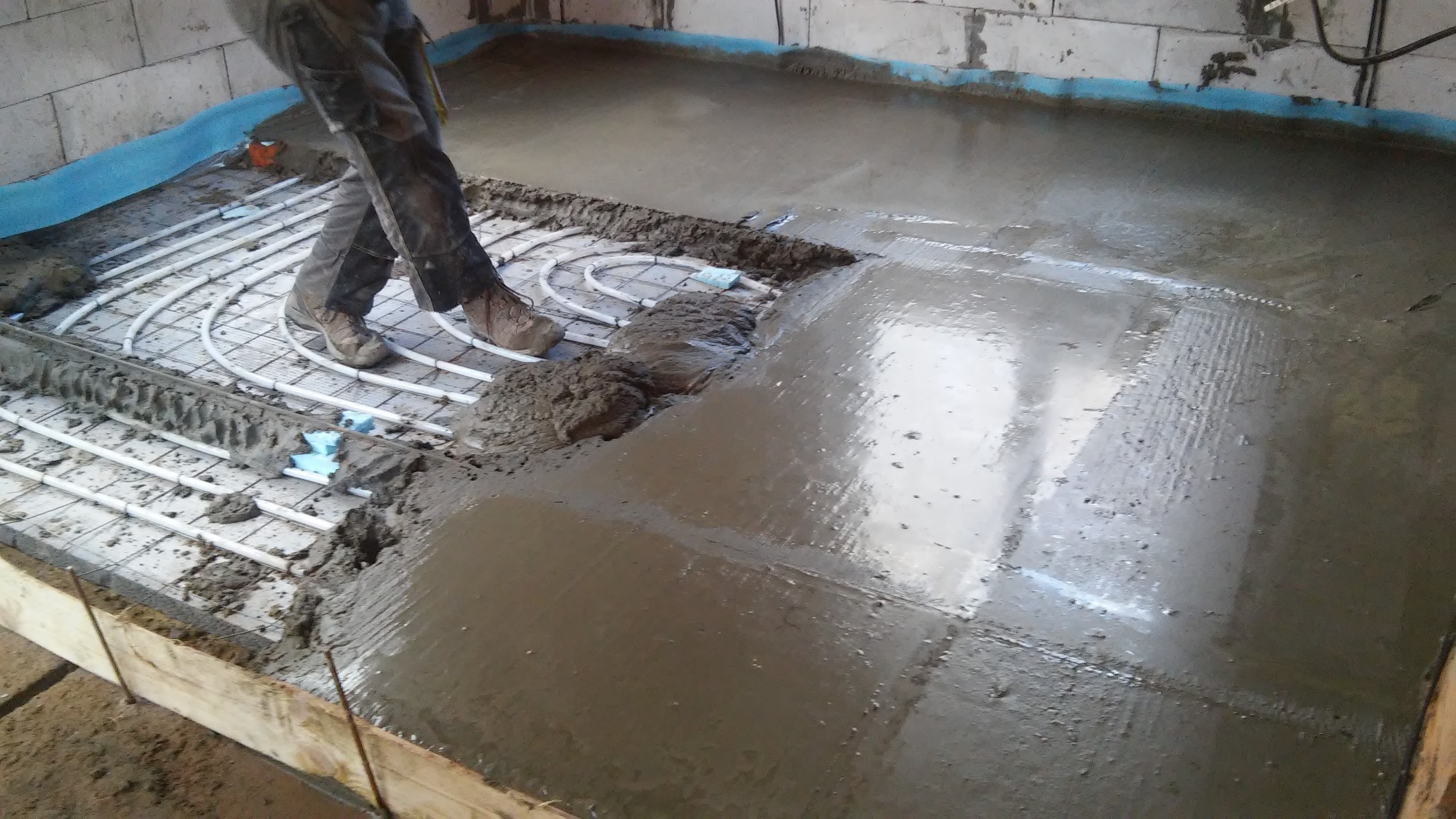

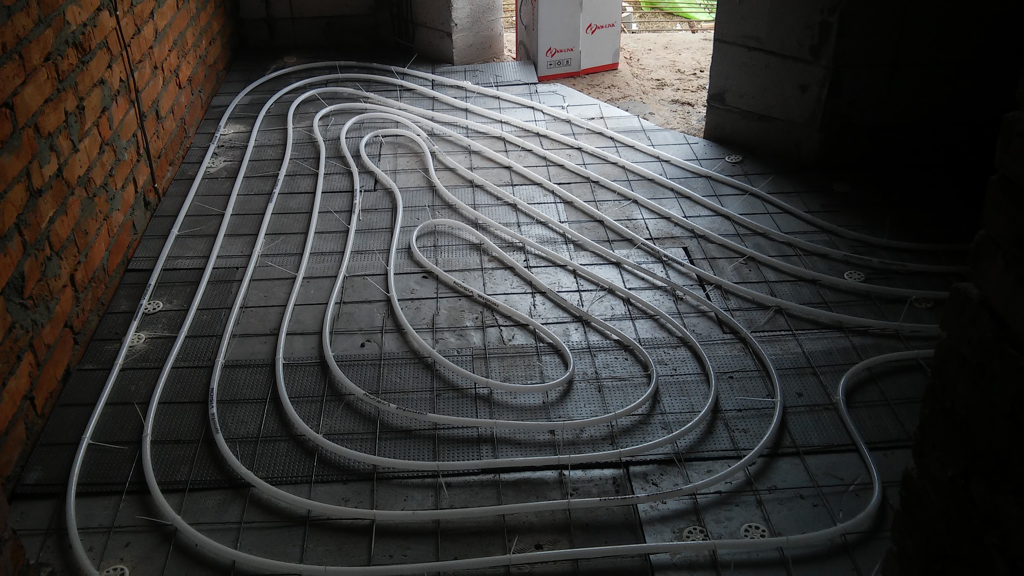

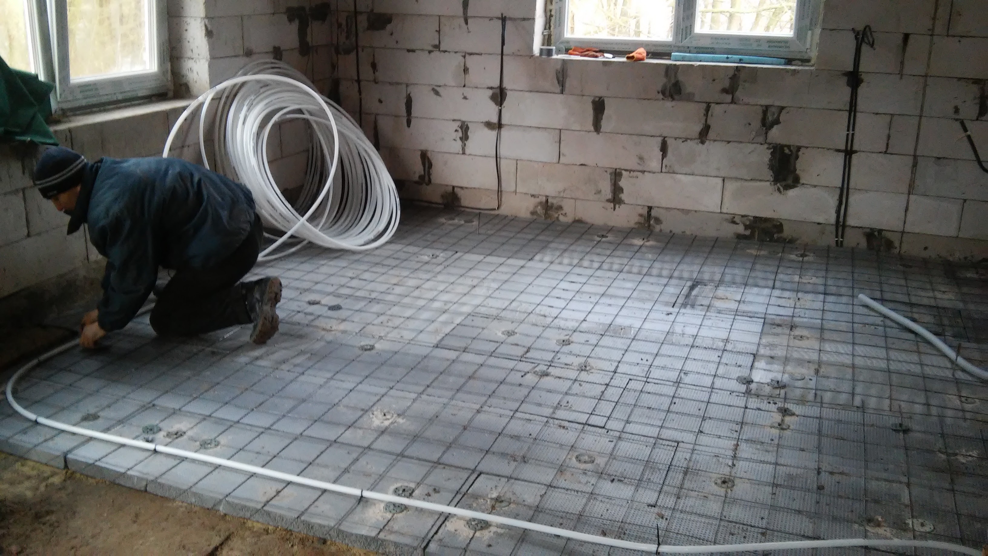

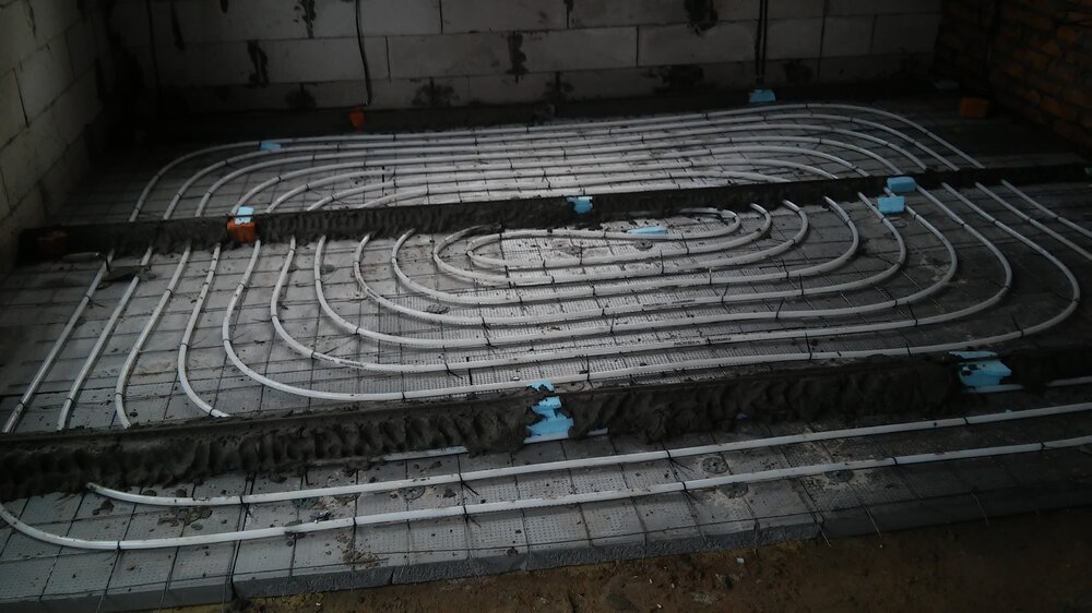

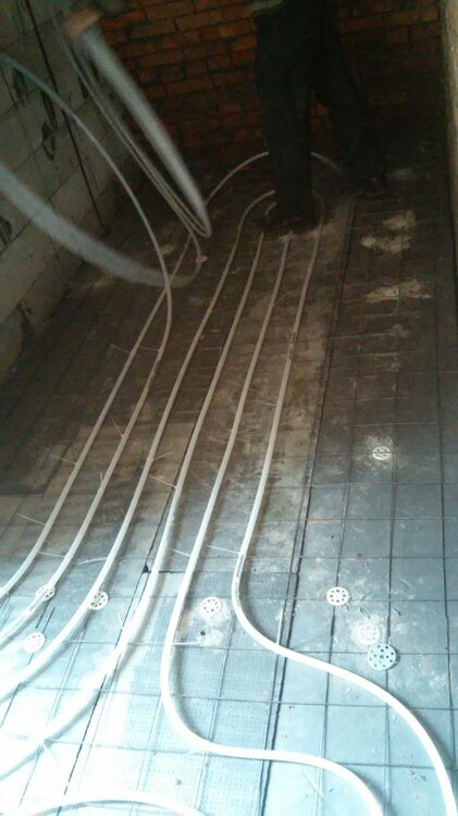

3. Выполнили разводку труб теплого пола на жилом этаже и залили по ним стяжку.

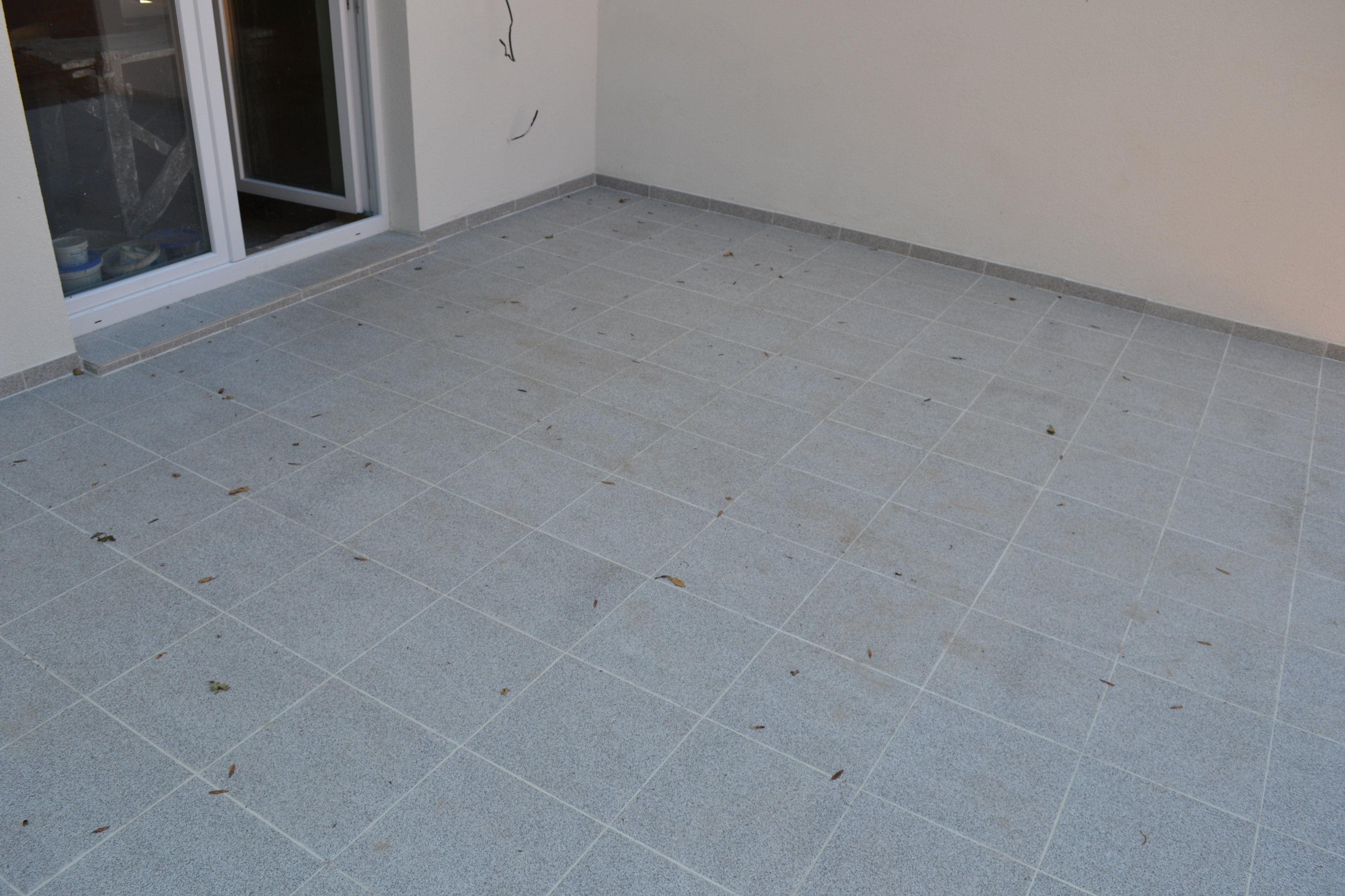

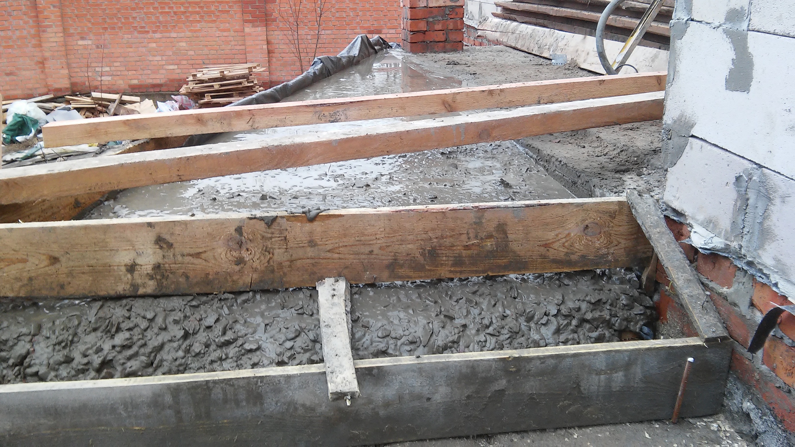

4. Залили стяжку на террасе с утеплением и сделали гидроизоляцию с заводом на стены.

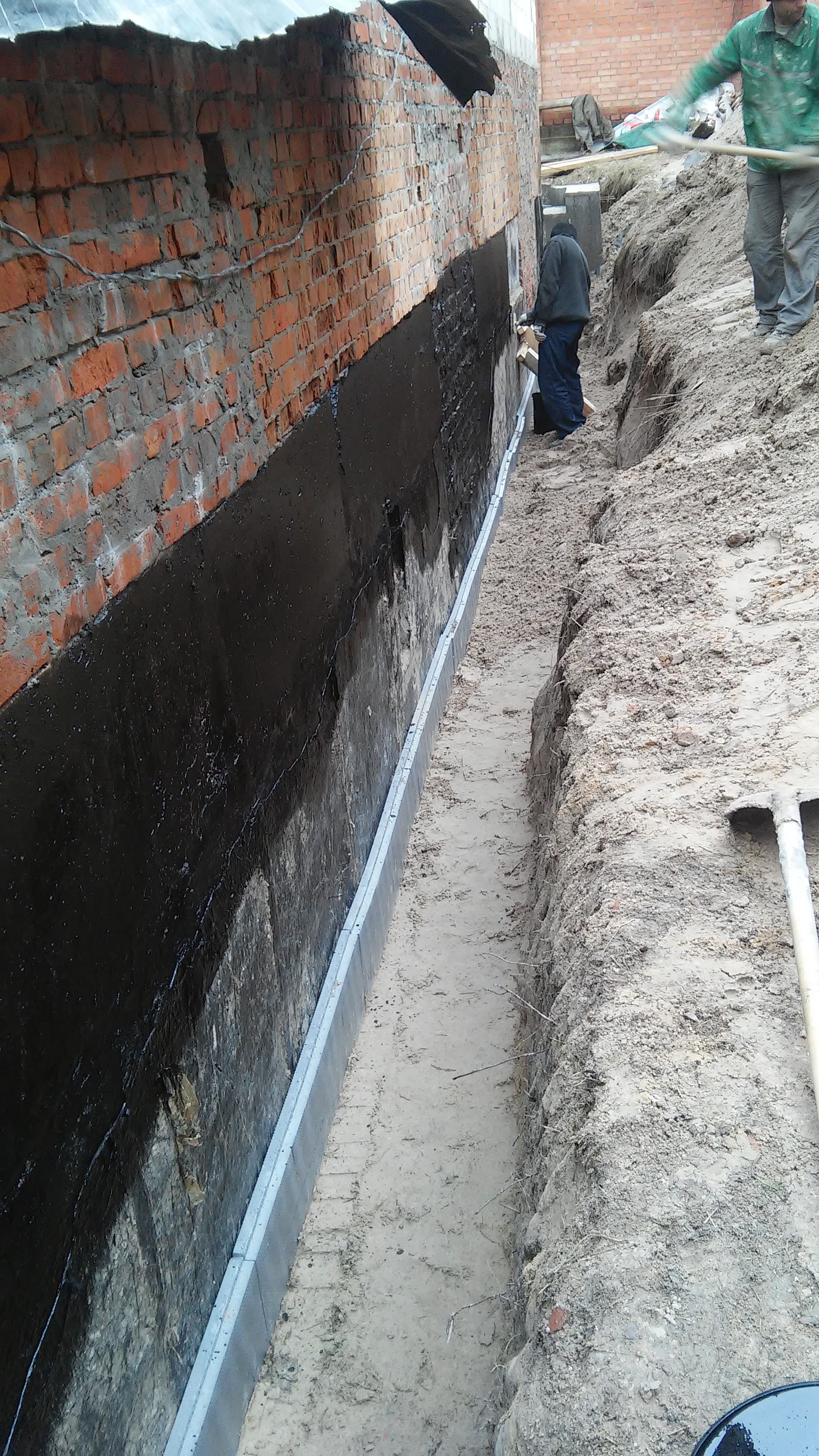

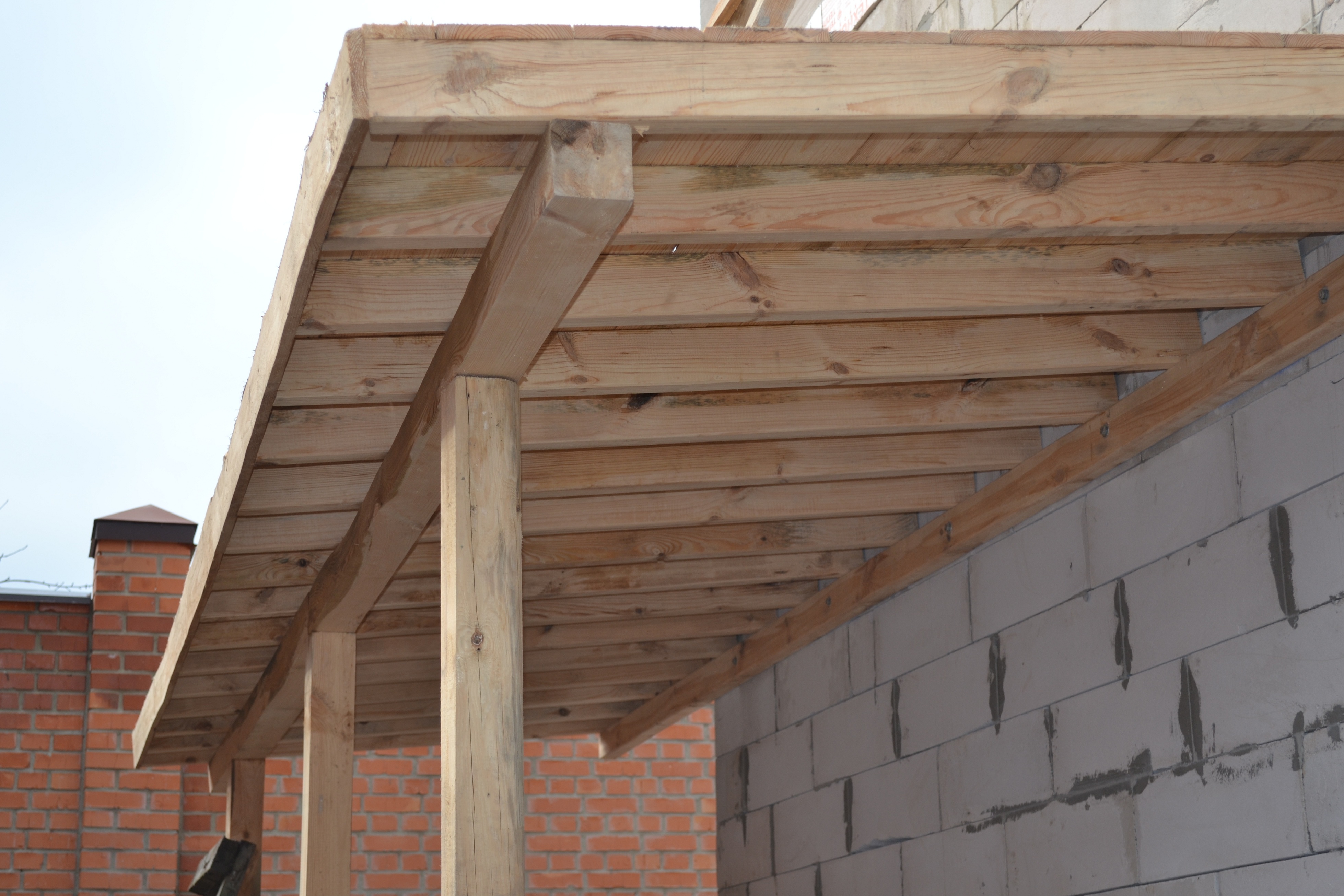

Сейчас маячим стены под машинную штукатурку (буду пытаться реализовать одну нестандартную идею, если получится, то после штукатурки стены будут готовы под покраску без дальнейшей подготовки и иметь весьма оригинальный вид), приступили к гидроизоляции цокольного этажа, и шлифуем дерево под два навеса - входная группа и навес над входом в подвал.

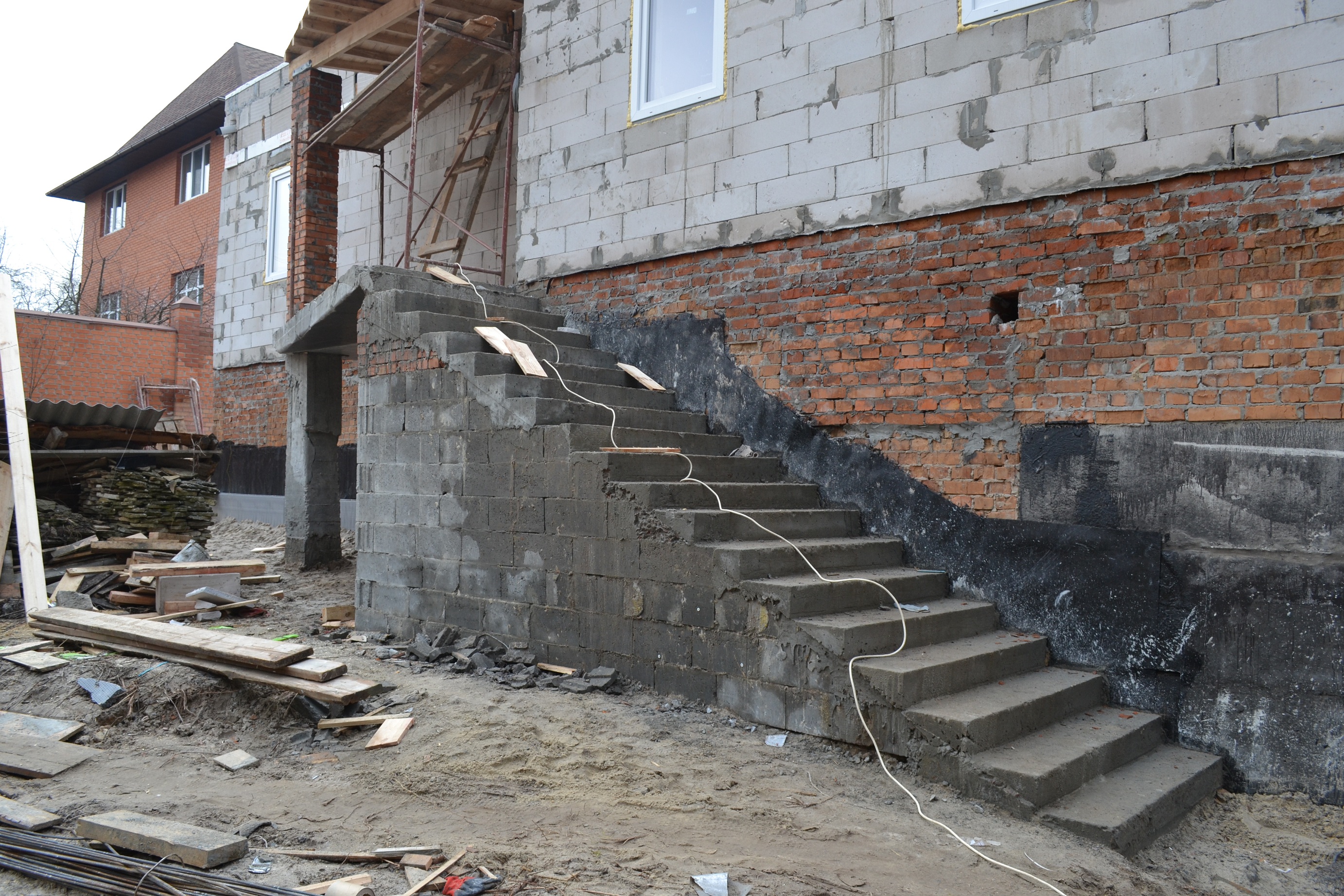

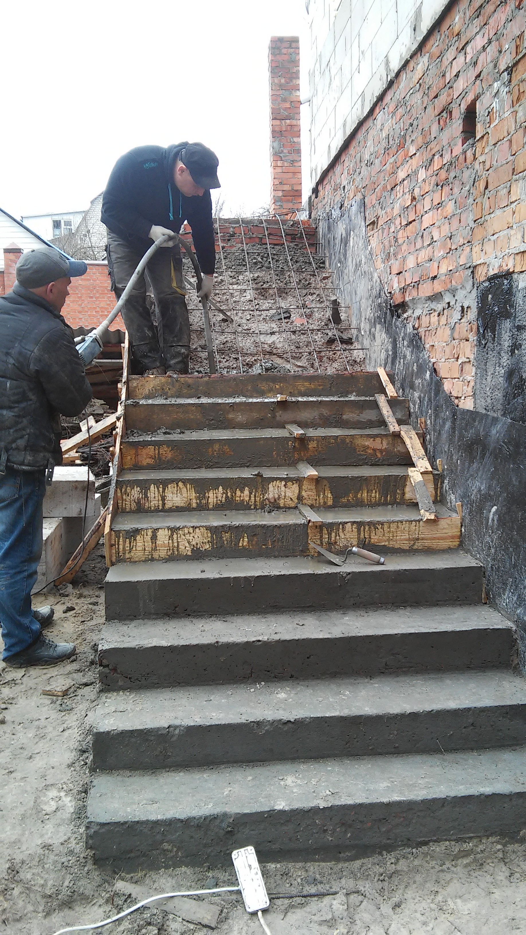

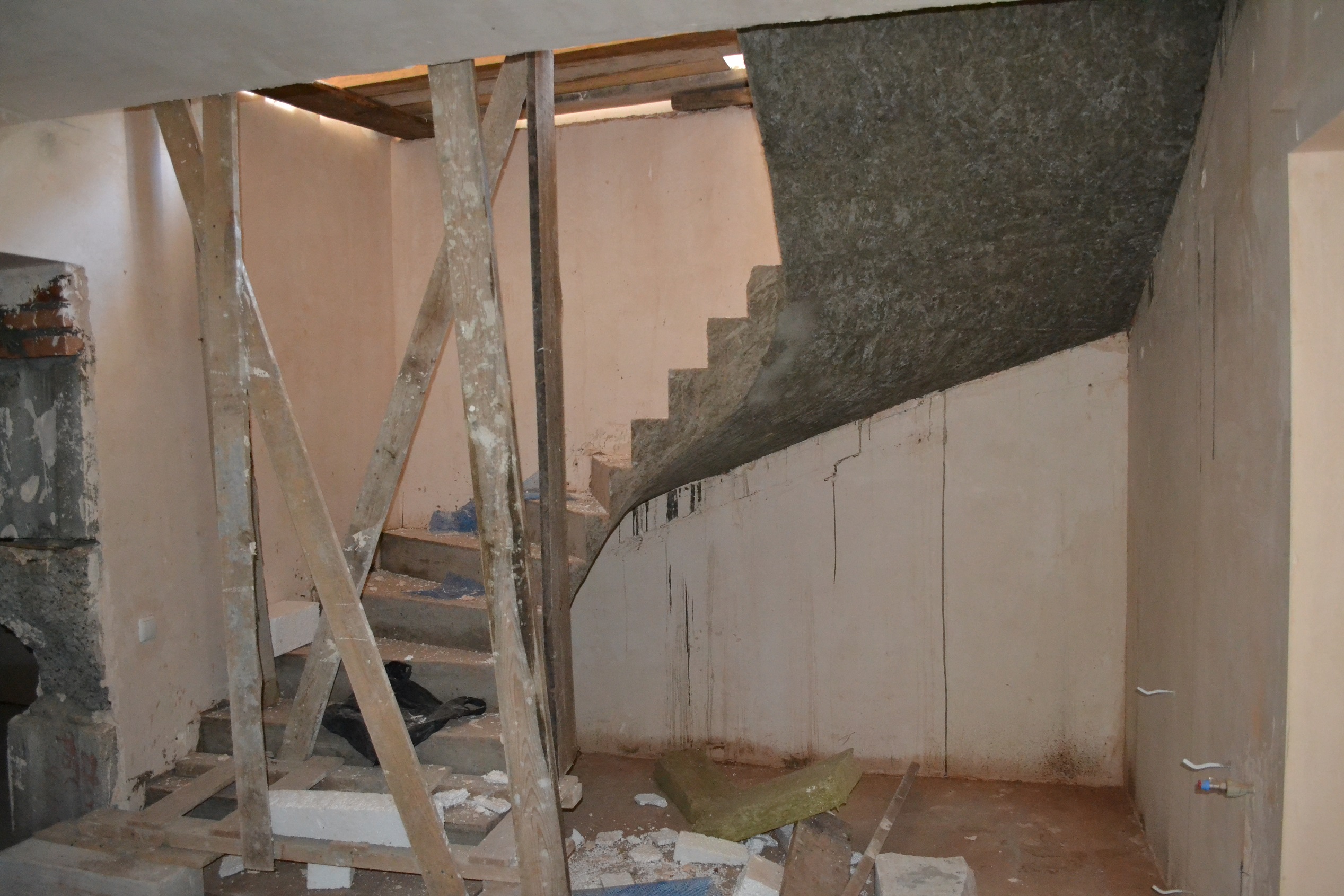

Много-много фото будет позже, а сейчас у меня проблема с проектированием бетонной лестницы в подвал, которую нужно втиснуть в проем шириной 3600 и длиной 2200, при том что верхние ступеньки должны быть по длине 1300 мм, высотой не больше 160 мм и шириной 290 мм, при высоте марша 2900.
Кручу-верчу, а от дурацких угловых ступенек уйти не могу:(

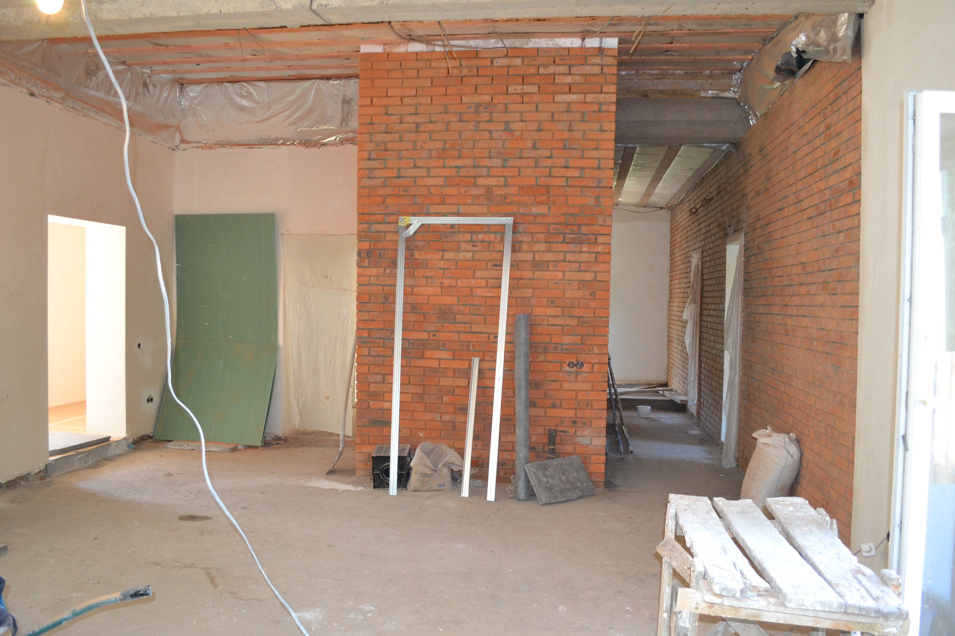

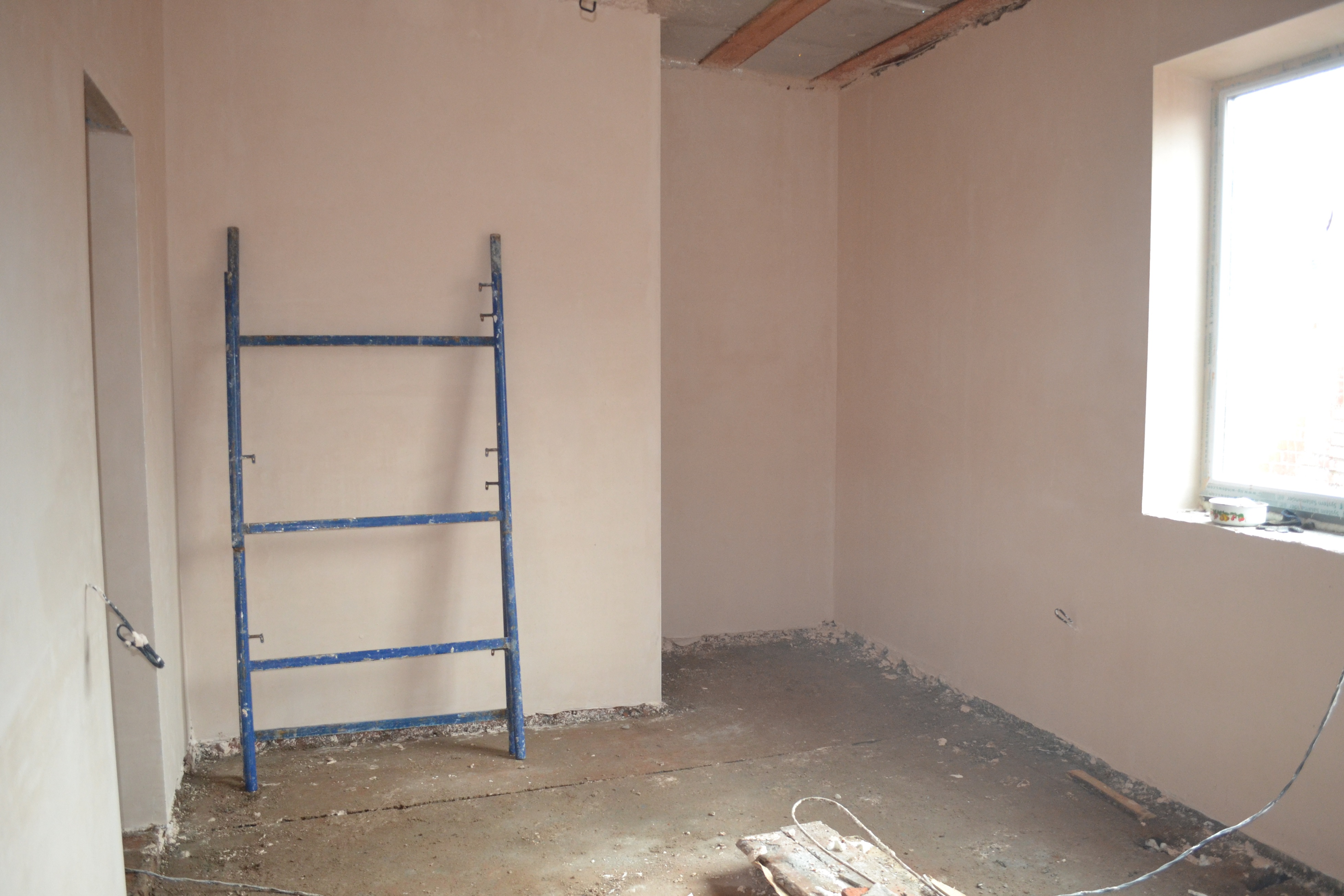

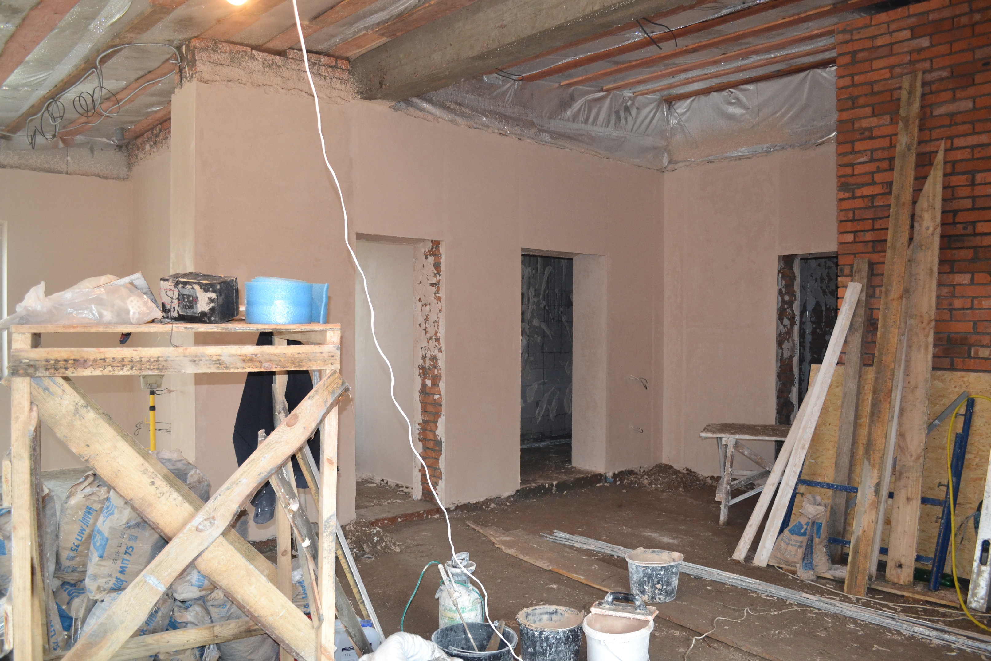

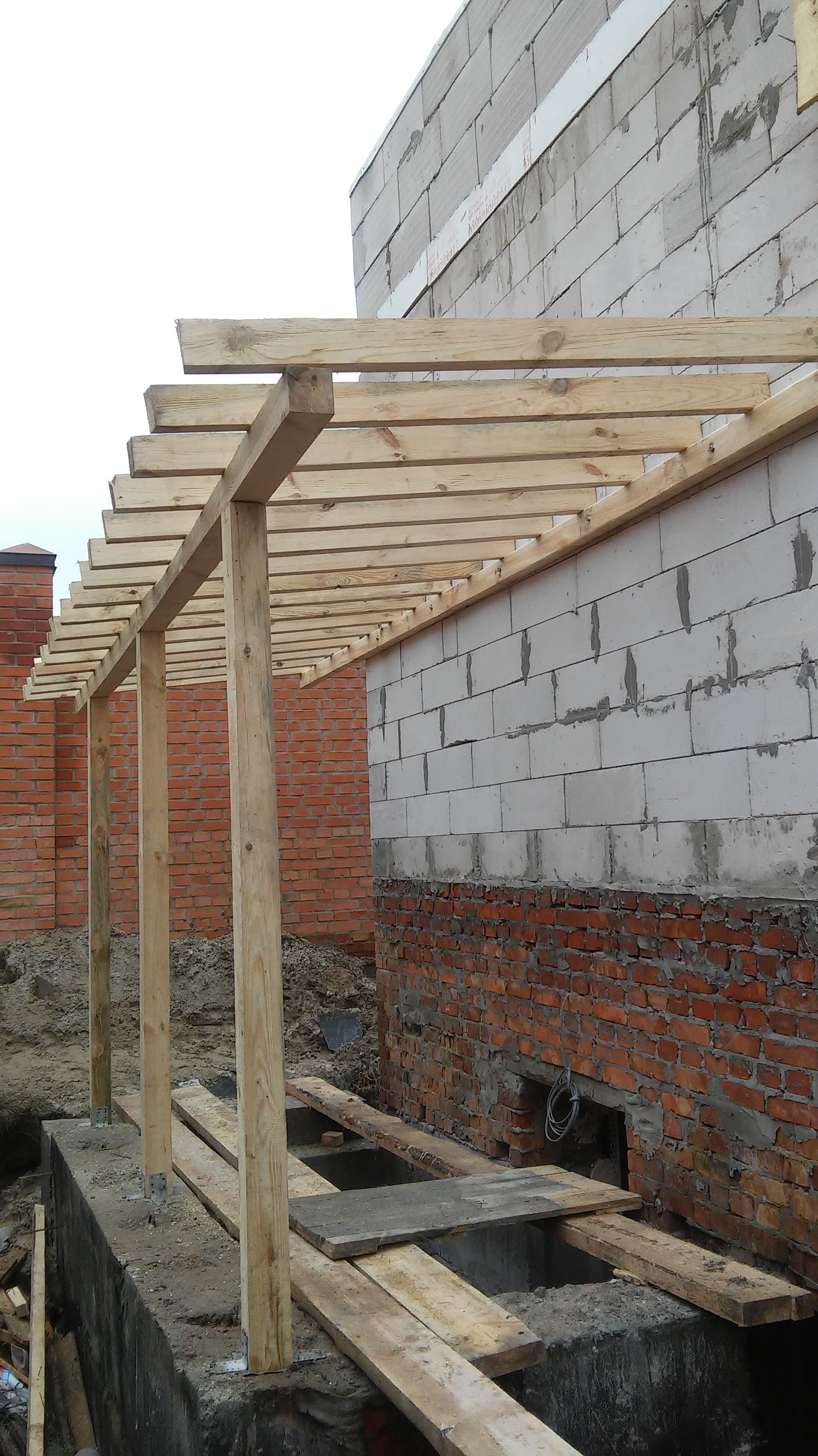

Наконец-то руки дошли сделать немного фото)

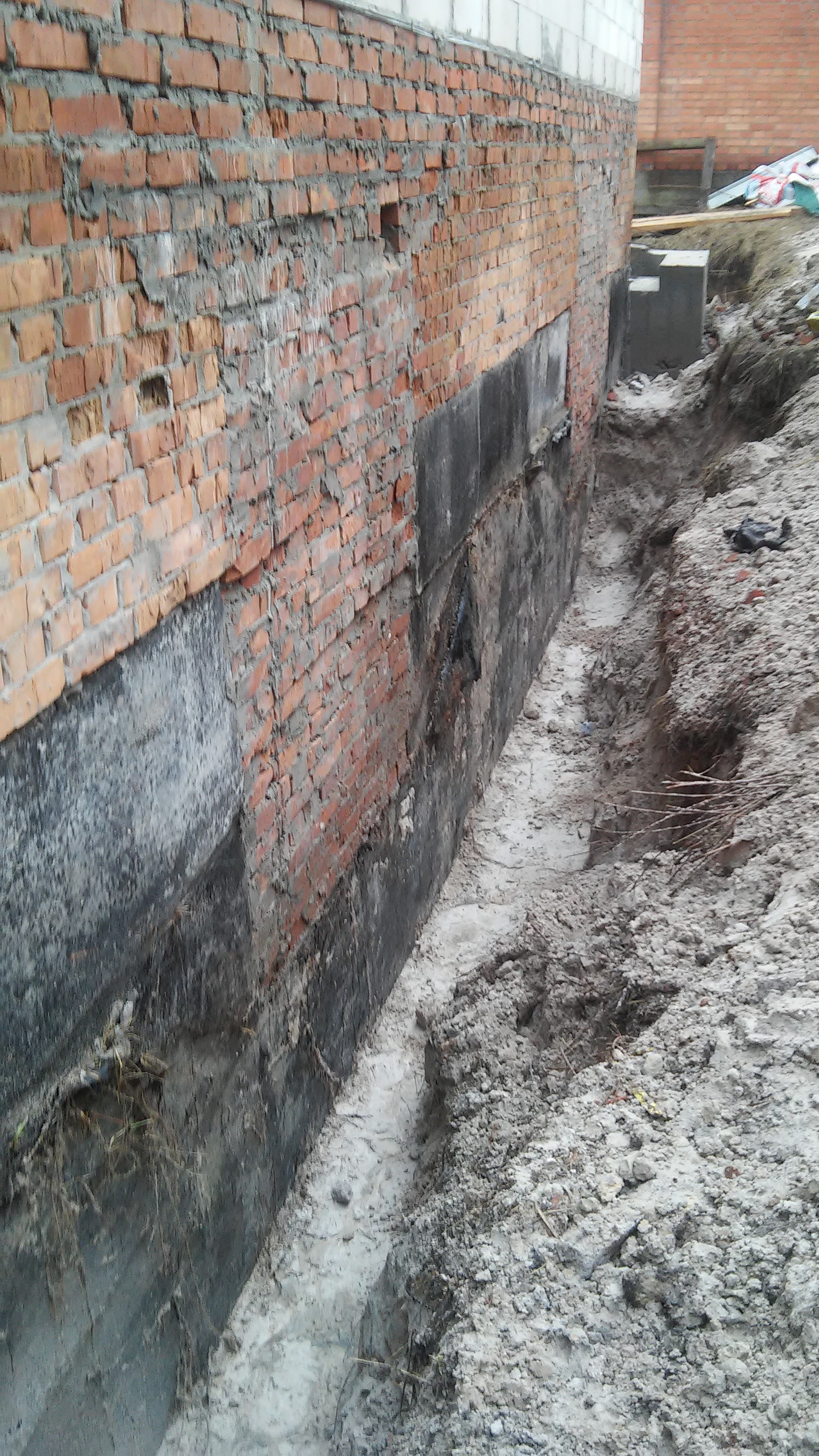

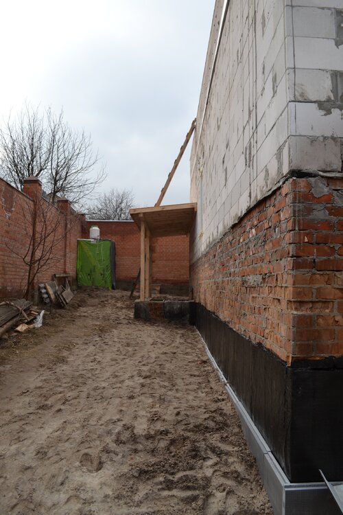

Собственно на них Вы можете увидеть часть оштукатуренных стен, ступеньки входной группы, выполненную гидроизоляцию цокольного этажа с утеплением 50 мм ЭППС и "скелеты" под навесы, пока без финишного покрытия.

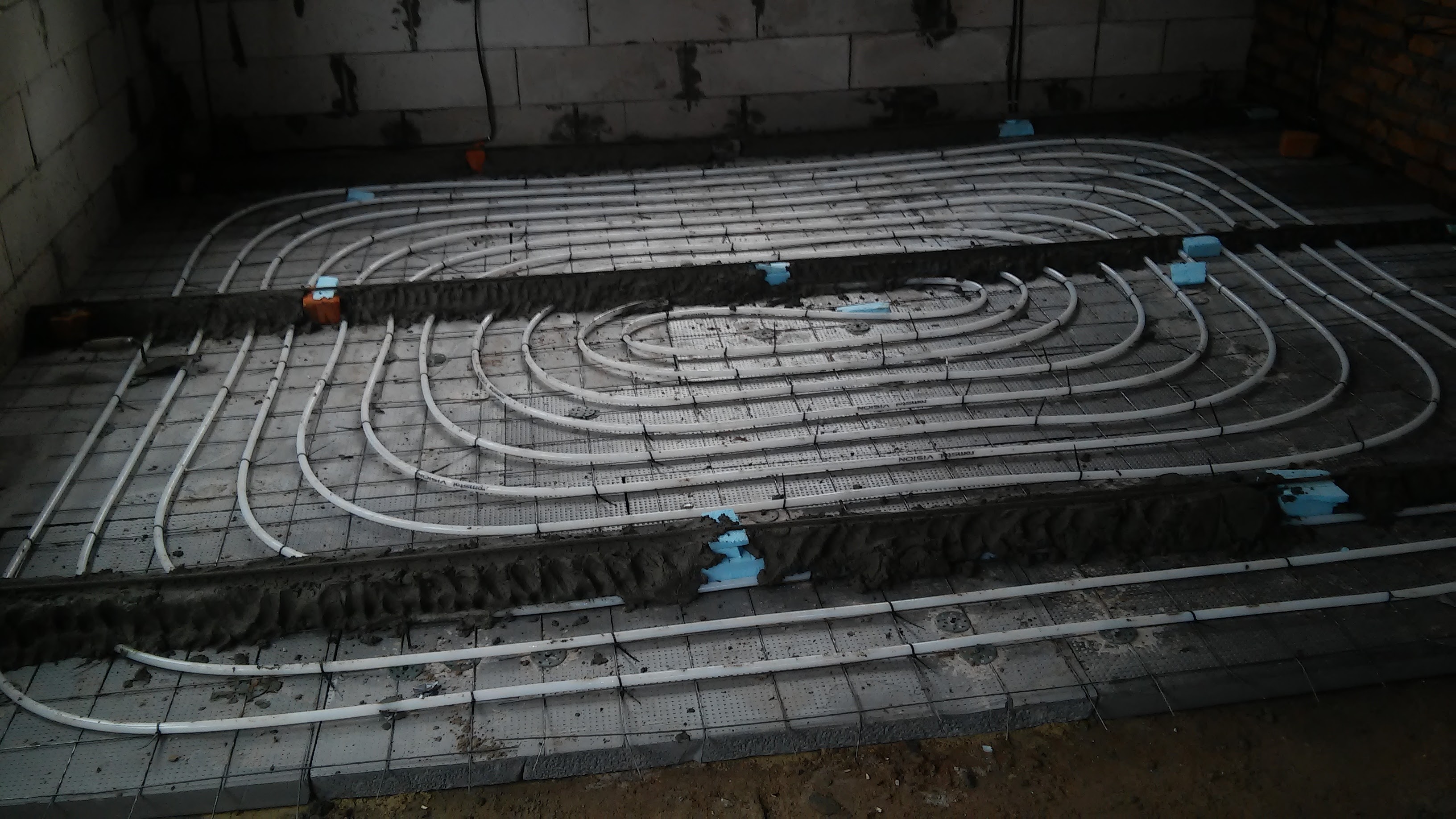

Собственно несколько фото непосредственно процесса укладки труб ТП и заливки стяжки по ним.

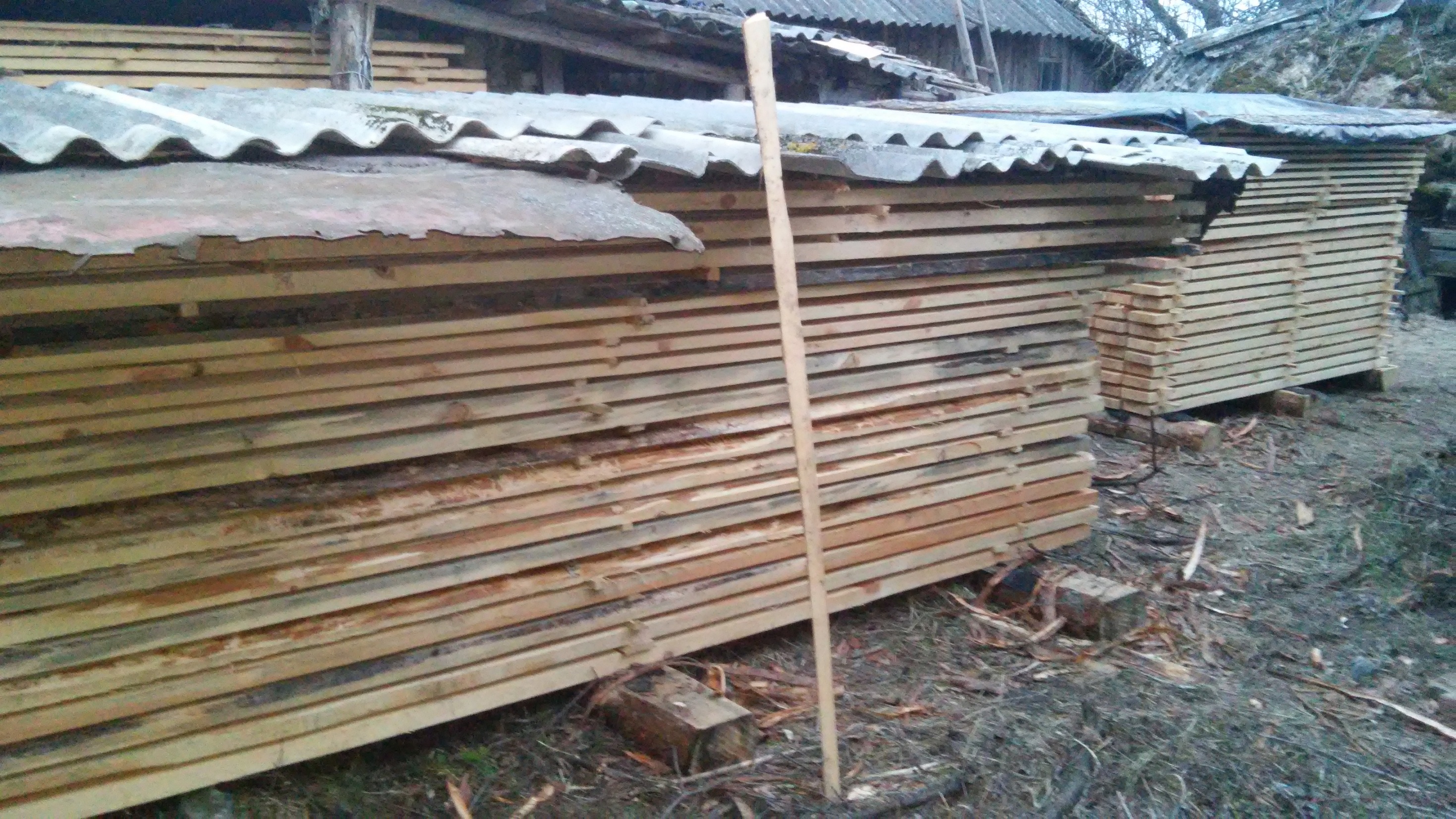

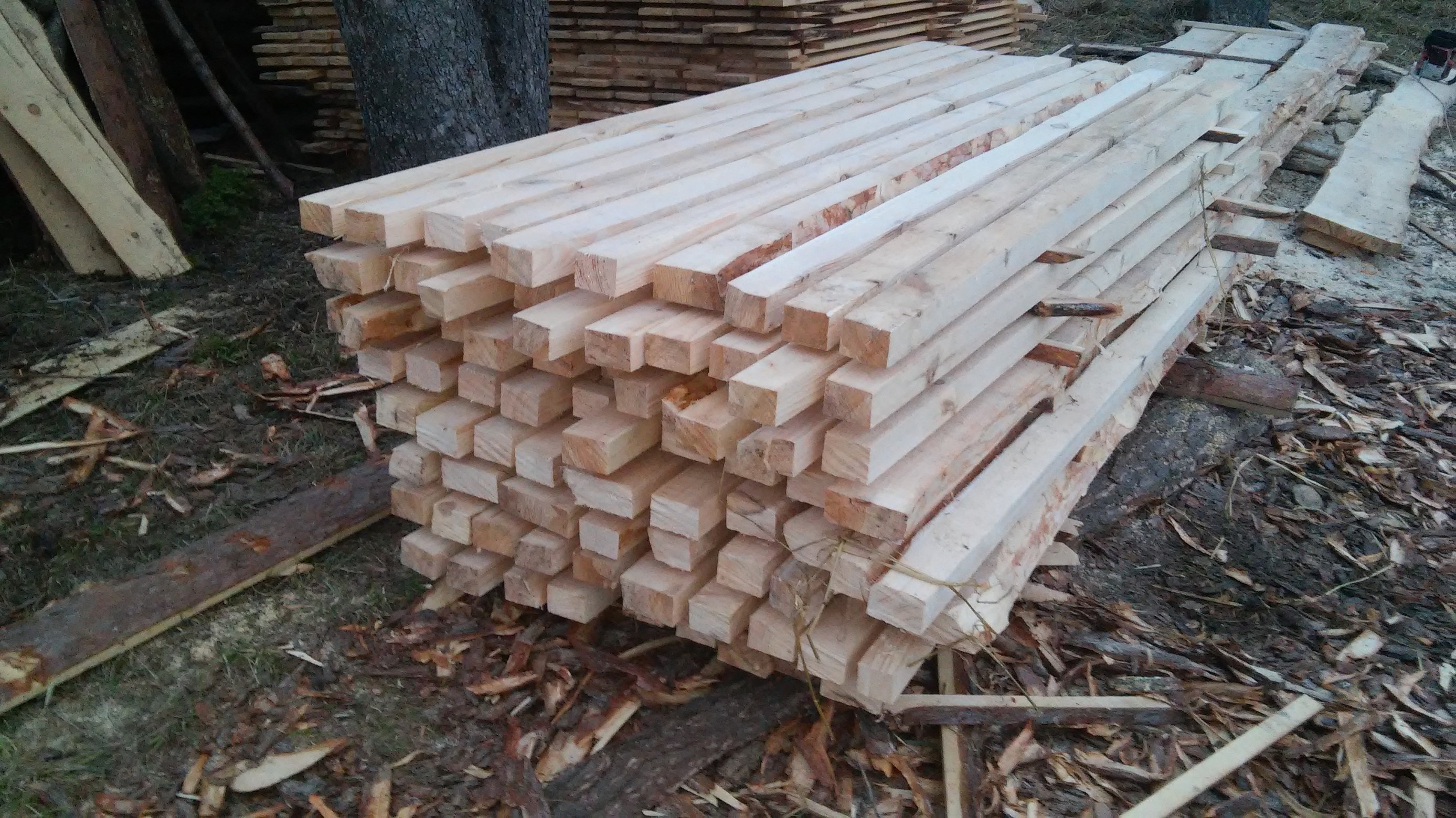

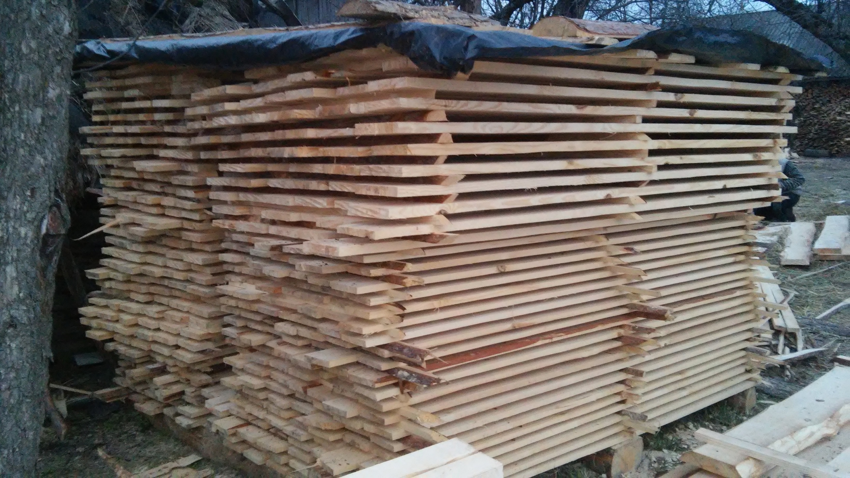

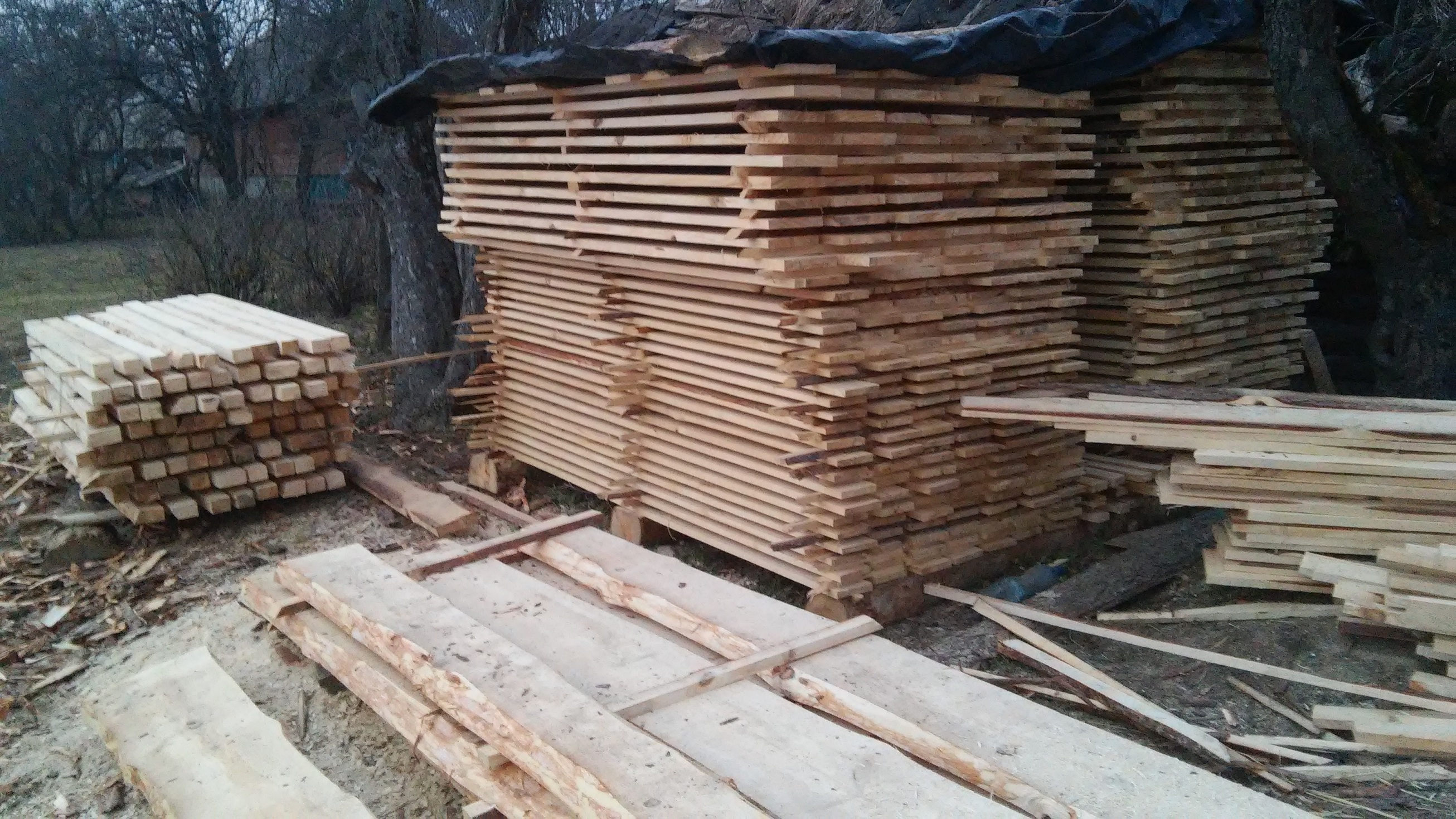

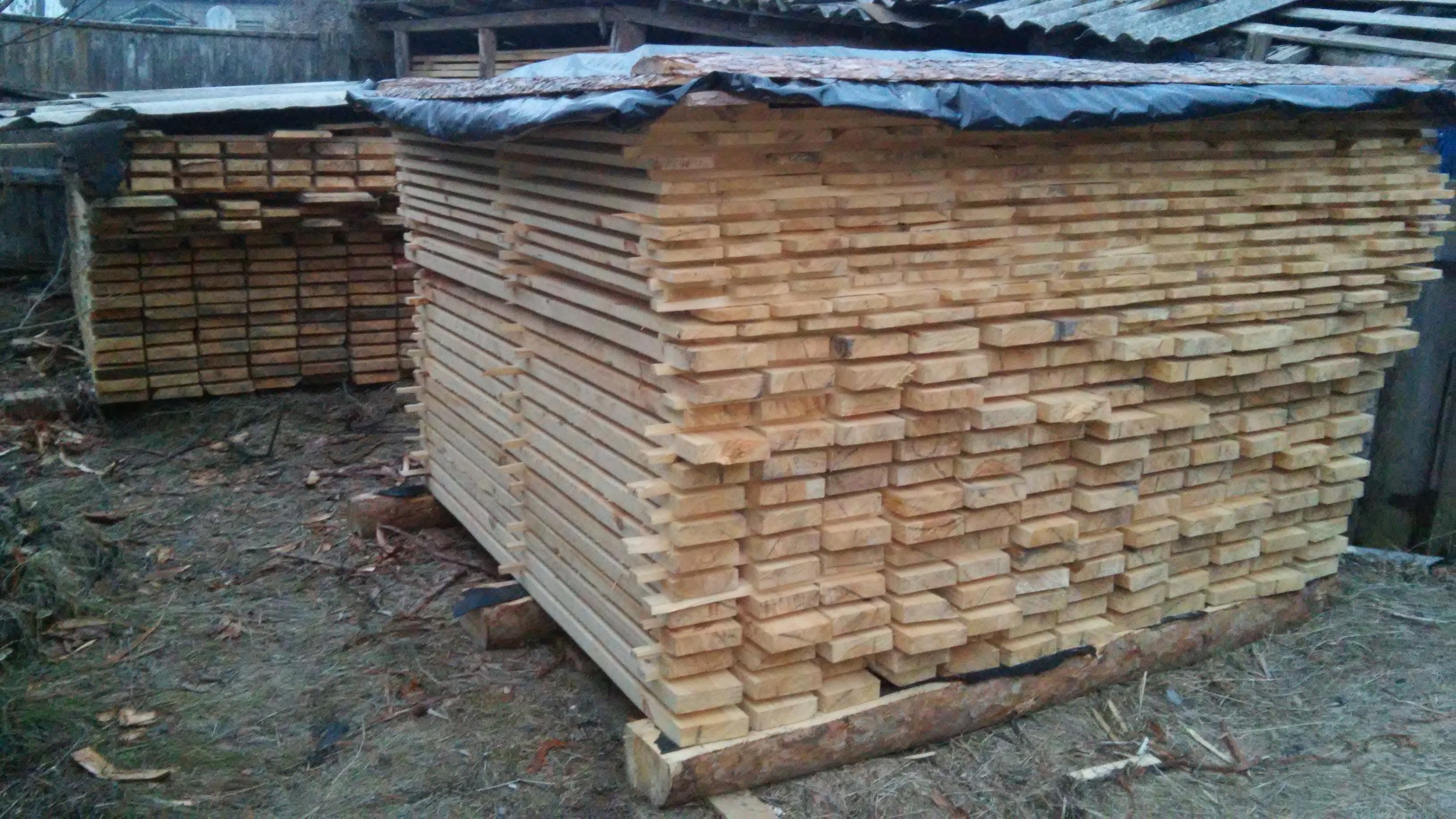

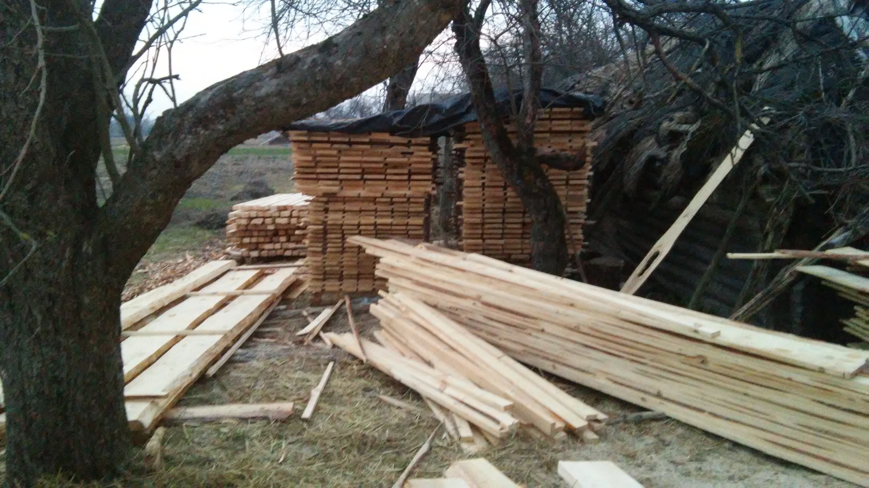

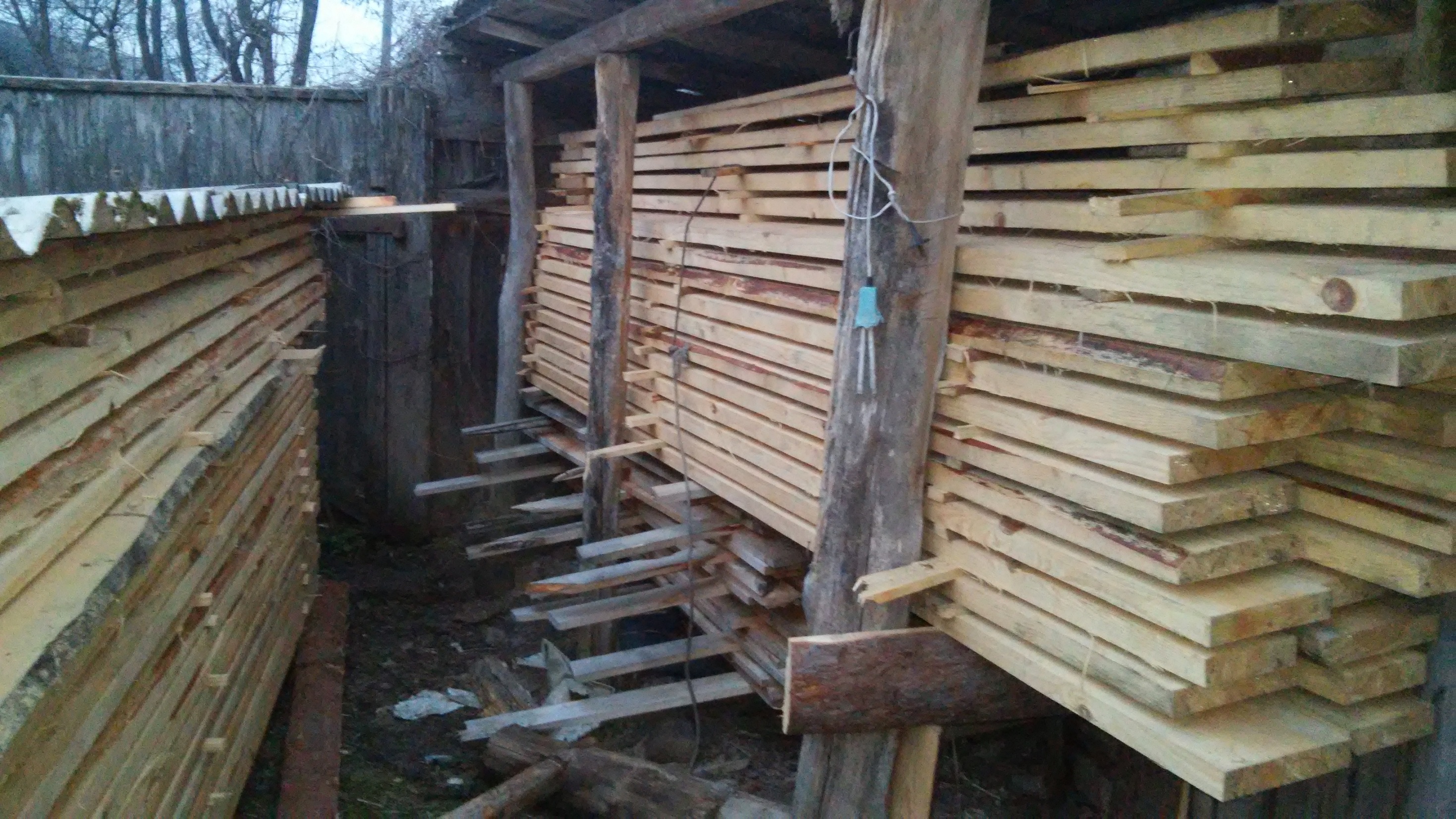

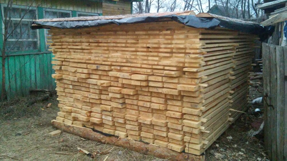

Тем временем думаем не только о текущих строительных делах, но и заглядываем в будущее.
На прошедших выходных очень активно потрудился на благо будущего дома.

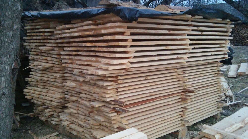

На фото ниже можно увидеть будущую доску пола, вагонку на потолки, лаги для пола, рейку для вагонки и подоконники.
Все сложено-переложено и потихоньку сохнет. Ожидая своего часа.

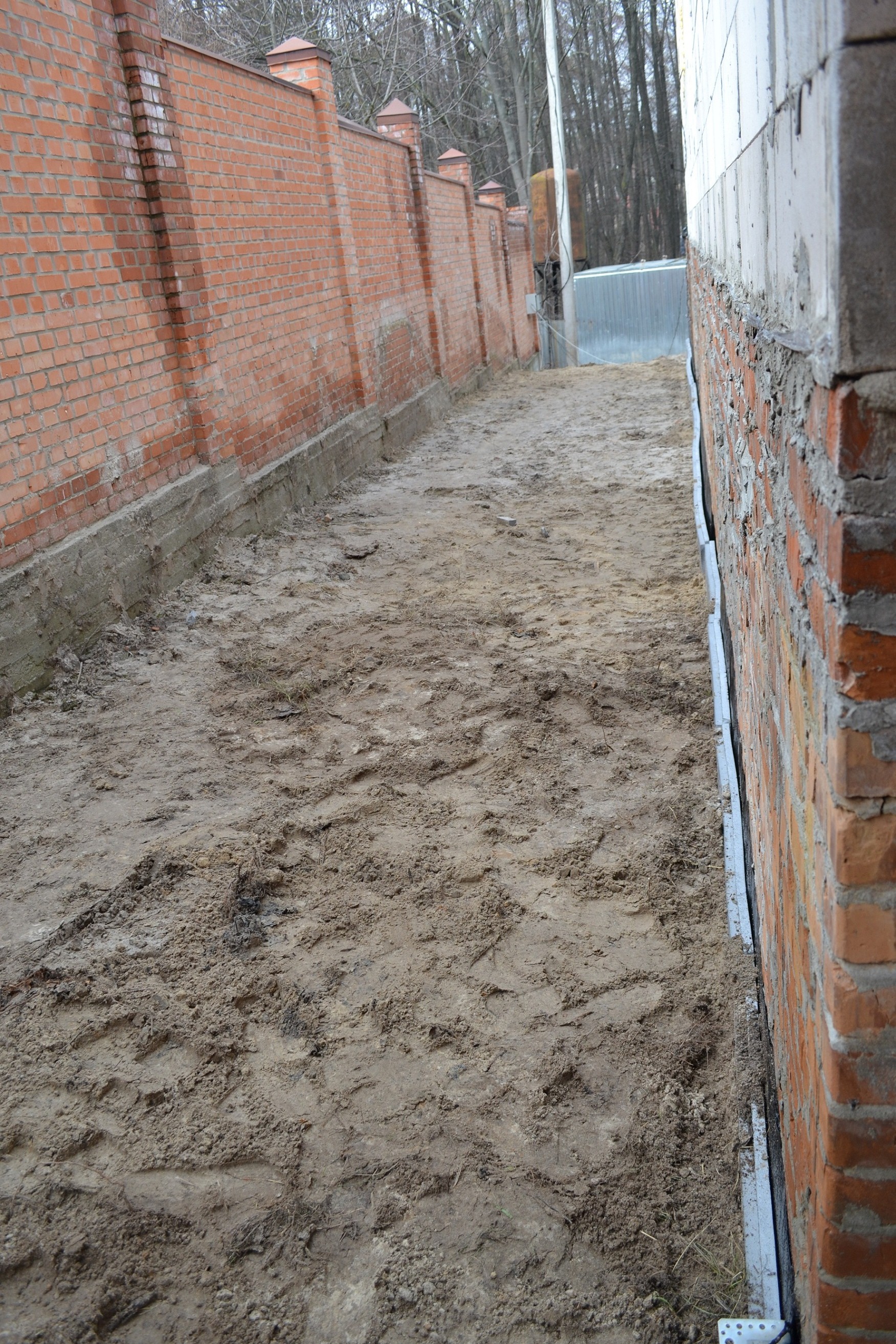

Подземная часть цоколя утеплена 50 мм ЭППС. Пол в цоколе по грунту и утеплен 100 мм ПСБ-С.

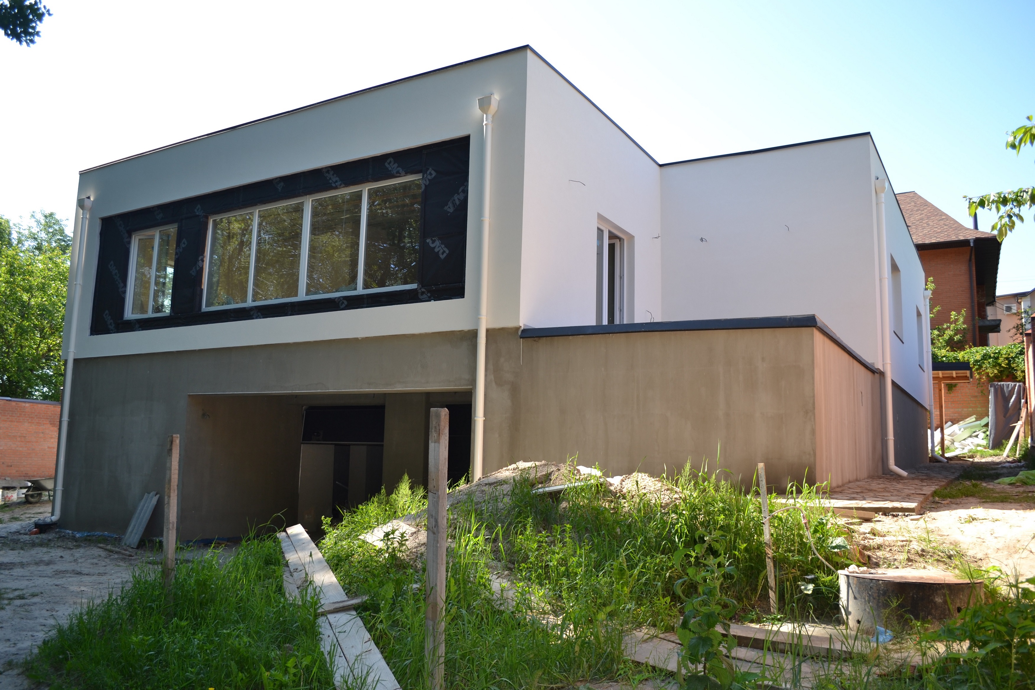

Фасад будет комбинированным (барашек, дерево). Под дерево буду использовать 100 мм ваты, а под барашек 150 мм ПСБ-С.

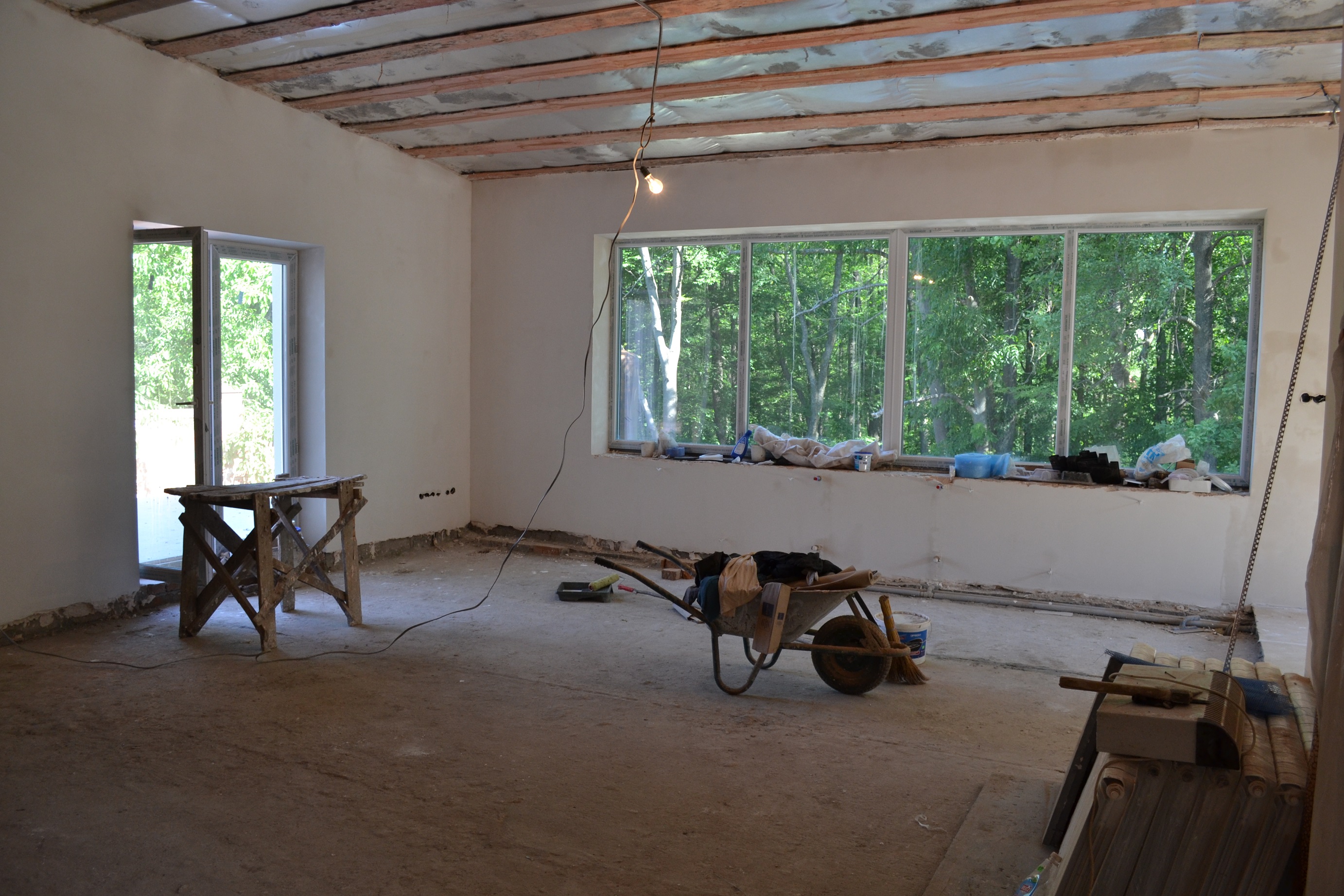

Сейчас ломаю голову, как оптимальнее теплоизолировать цоколь от жилого этажа.
Вопрос стоит в том, утепляться между лагами по полу или утеплять потолок в подвале.

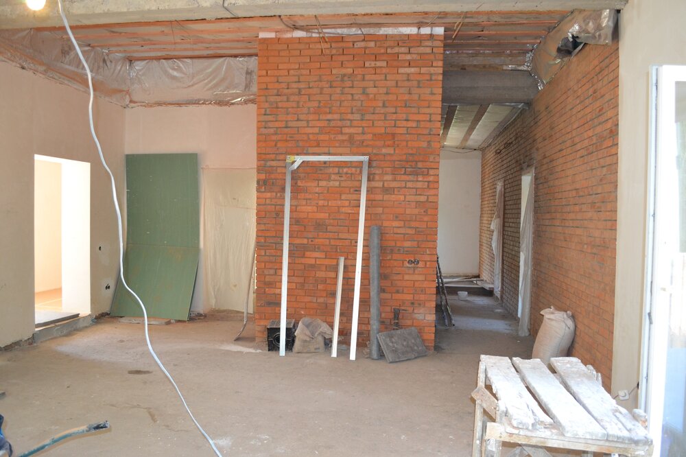

На сегодня штукатурные работы на завершающей стадии. Думаю в четверг все закончим.

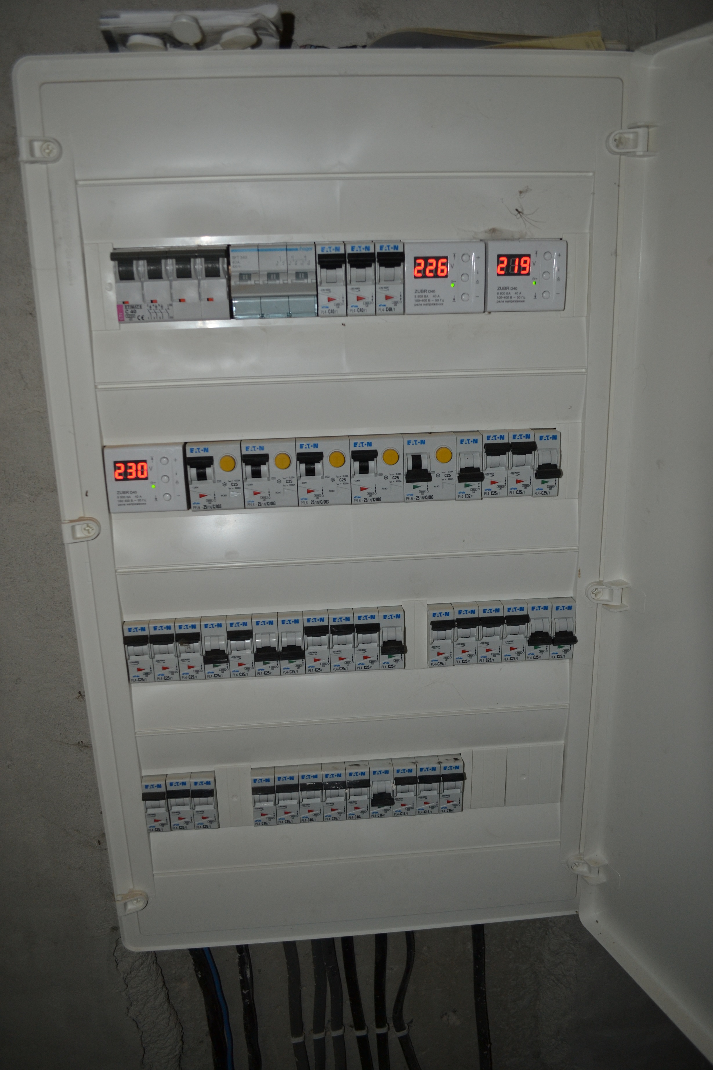

Электрик собрал щиток, вывели на улицу вводной кабель и проложили траншею для его укладки, но пока ничего не делаем. С понедельника закроем этот вопрос, заодно и монтажные коробки начнем ставить. Может и заземление попутно сделаем.
Сегодня от сантехника получил счет на радиаторы. Малость выпал в осадок:D Боюсь думать о суммах, которые пойдут на обустройство котельной.

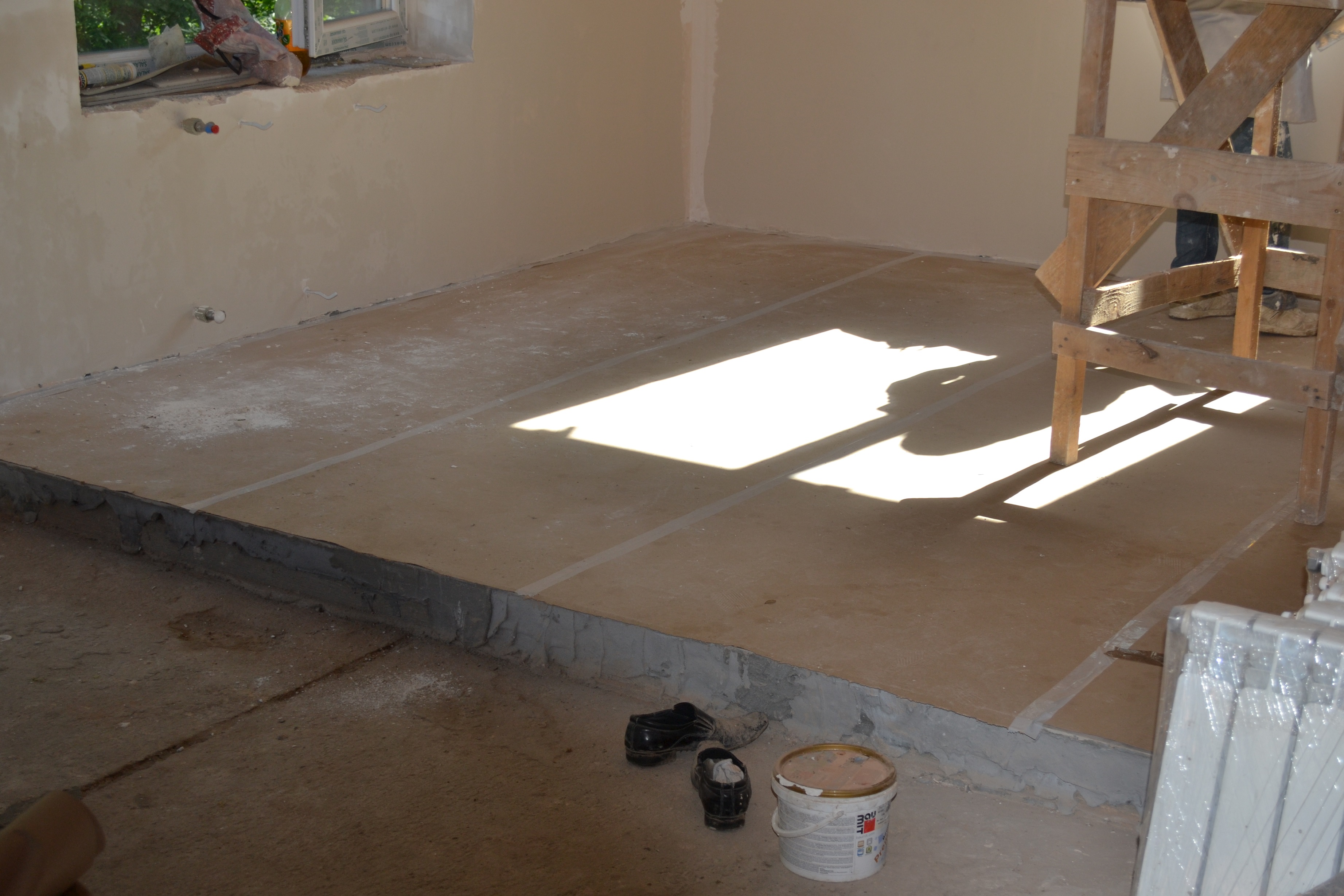

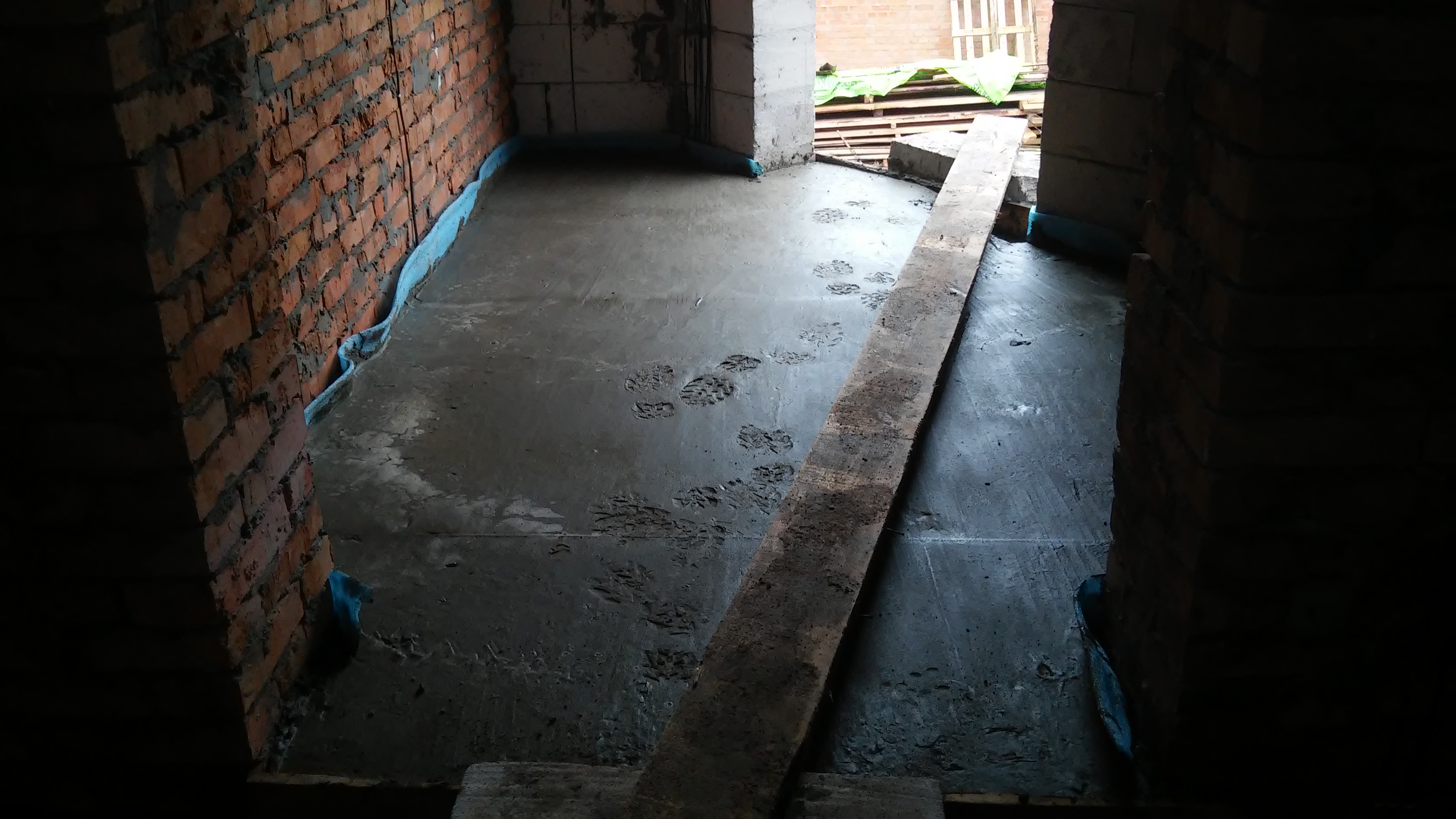

Пока все потихоньку сохнет, мы медленно, но уверенно бетонируем полы в подвале таким образом, что бы на получившееся основание можно было укладывать любое финишное покрытие.
Актуален вопрос с заливкой бетонной лестницы в доме. Склоняюсь к тому, что это будет единственный этап, выполненный не моими людьми.
Если можете кого аккуратного и недорогого посоветовать, буду очень признателен.

Olsay, под ЭППС пол песком выравнивали?
По всей плоскости песок не просыпали, если Вы об этом, но на перепадах с плитами делали выравнивание.

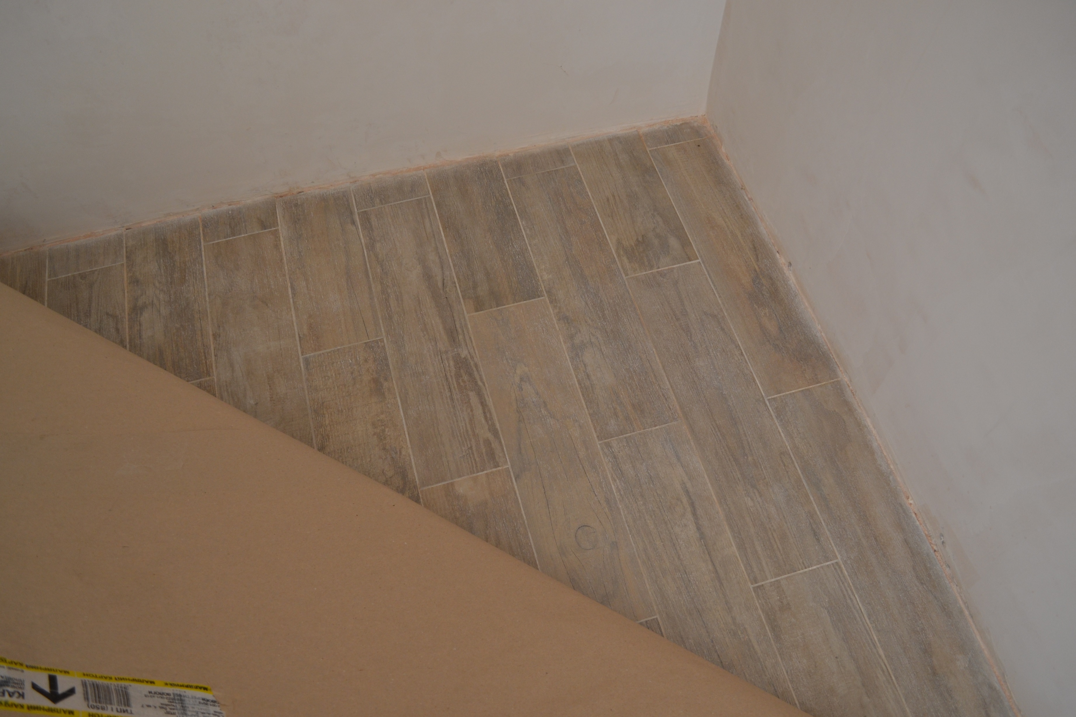

Строительство со всего нового и интересного перетекло в скучную рутину, которую разбавляет необходимость выбора декора, согласование цвета и фактуры будущих стен и предметов интерьера.
Возможно скука связана и с тем, что работы сейчас идут в очень медленном режиме, а все из-за банальщины - закончился бюджет:D

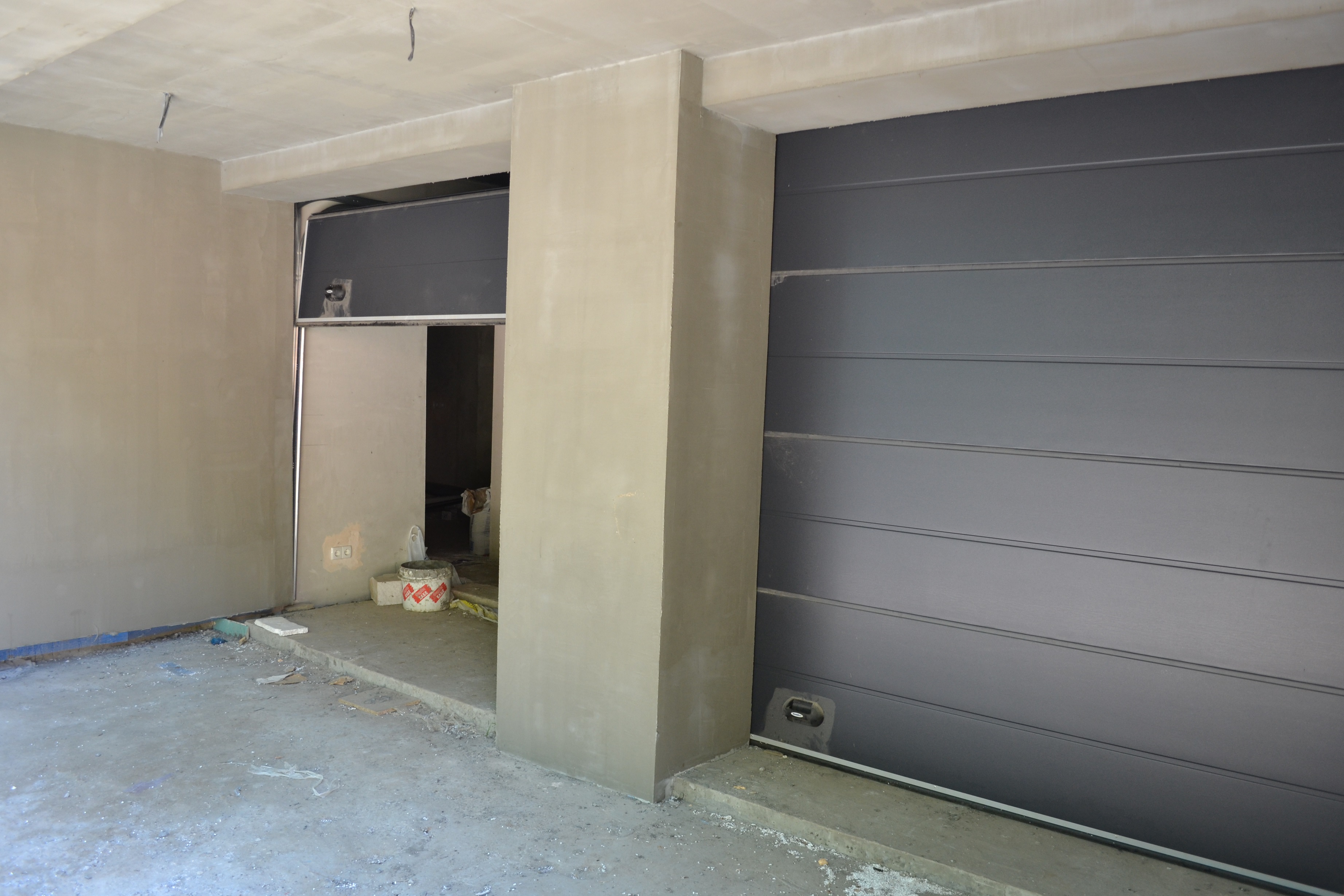

Сейчас заканчиваем гипсокартонные работы, планирую поставить ворота в гараж и поставить маляра, который будет не столько маляром, сколько сторожем на стройке, но что бы от скуки не помирал и случаем не начал бухать - пусть малярит. В таком режиме денег на это дело много не нужно, а работы по дереву будут еще не скоро. Все успеет спокойно высохнуть.

С особенностей такой проводки - что электрикам, что сантехникам нужно бить много дыр в перекрытии, что тянет определенные финансы. Так же сантехники могут попросить доп. оплату за прокладку труб под потолком, а расход провода на электричество будет выше, особенно если речь идет о проходных выключателях, а все распреды под потолком подвала.
В общем, с точки зрения затрат на прокладку и монтаж - такой подход сомнительное мероприятие, но с точки зрения эксплуатации и простоты доступа ко всему в будущем, очень даже ничего.

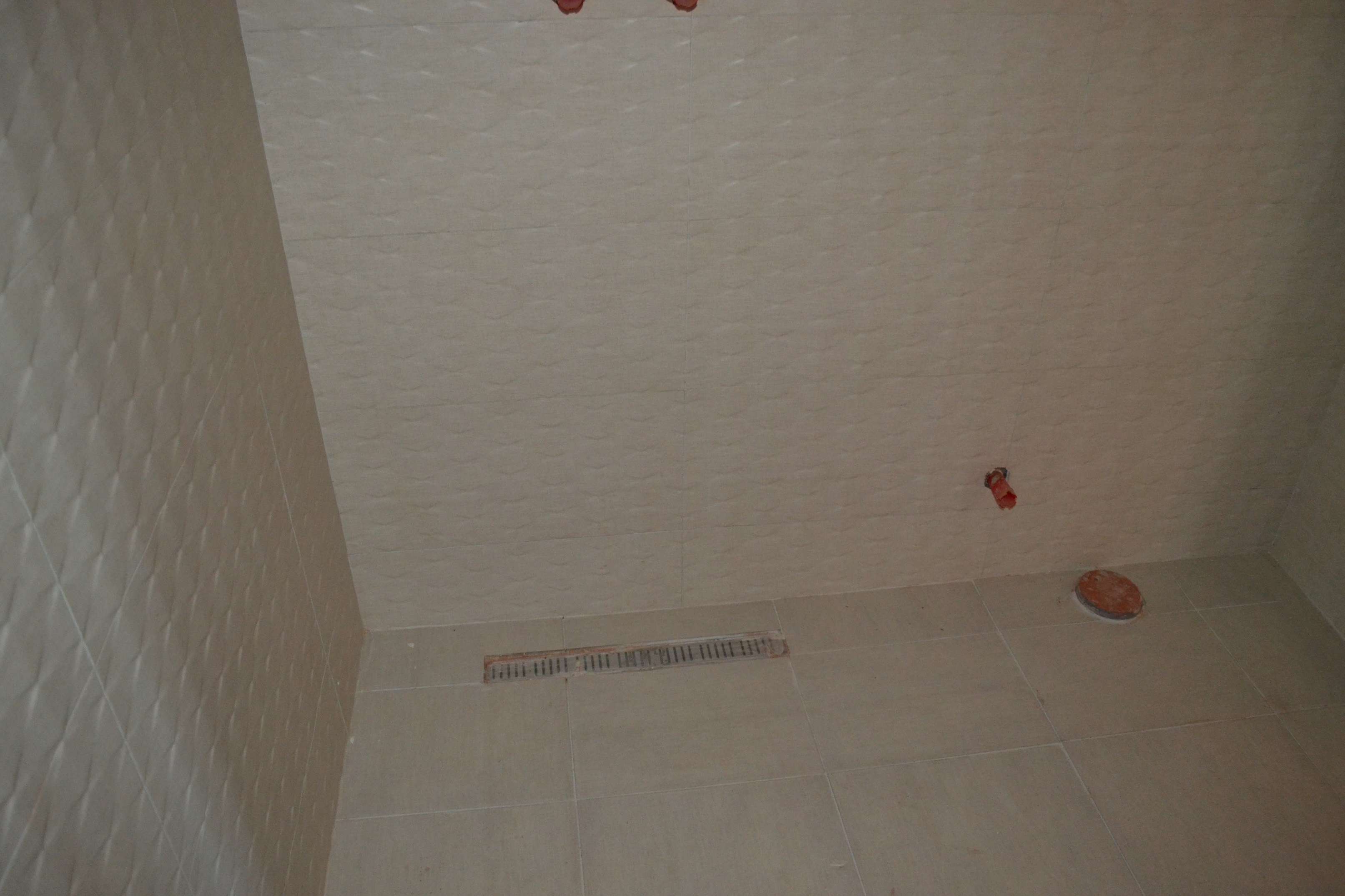

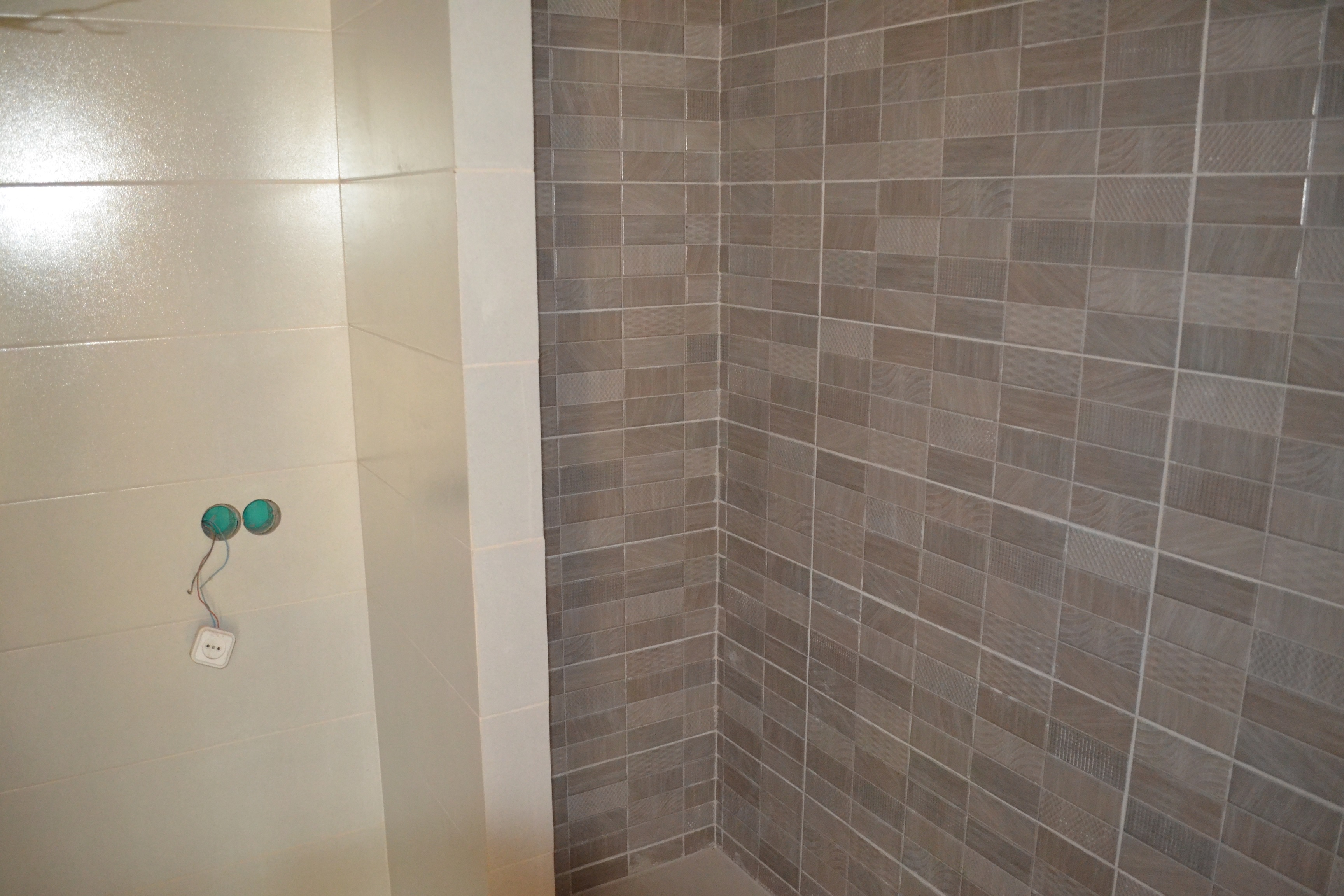

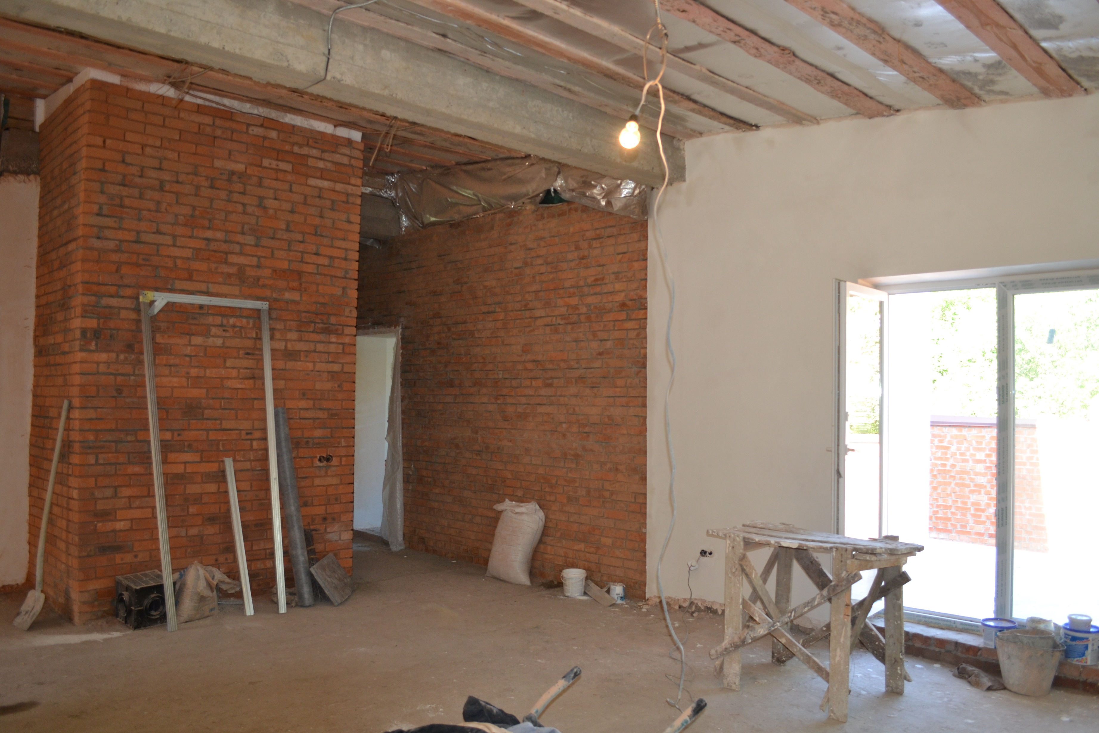

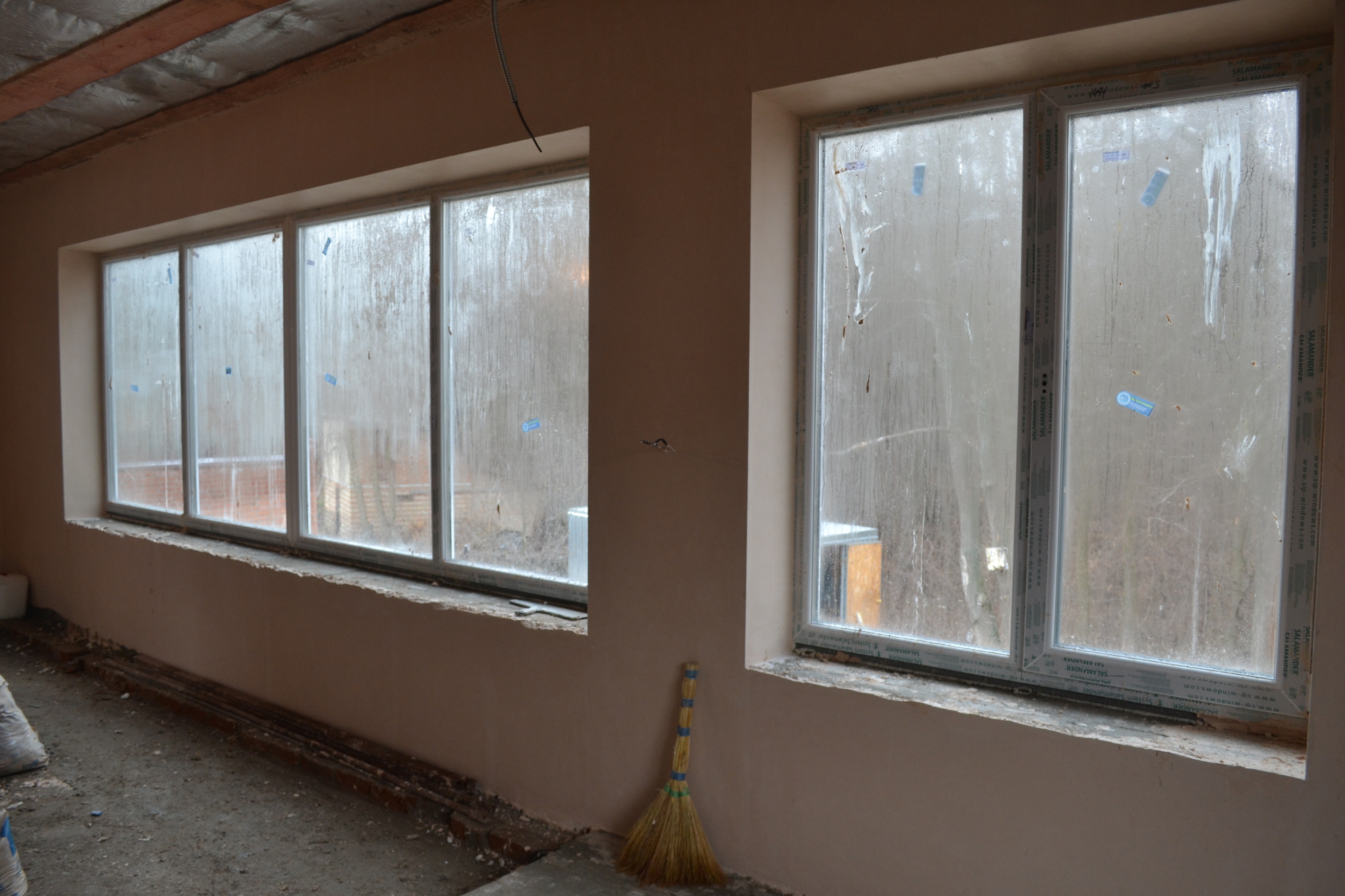

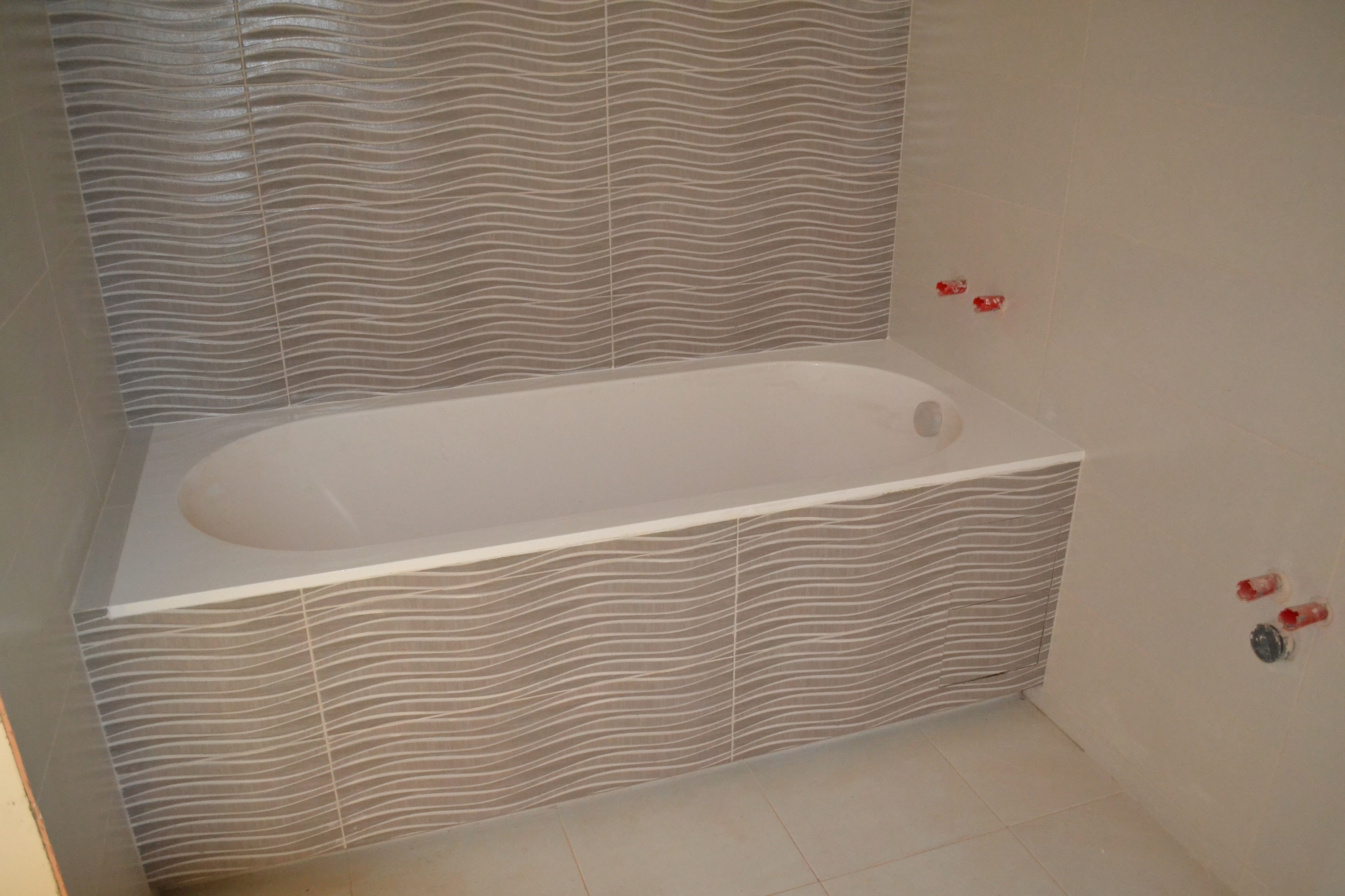

Ой, давненько здесь ничего не писал)
Есть чем поделиться, есть много новых фото. Немножечко приблизились к мечте, но еще очень много дел впереди)

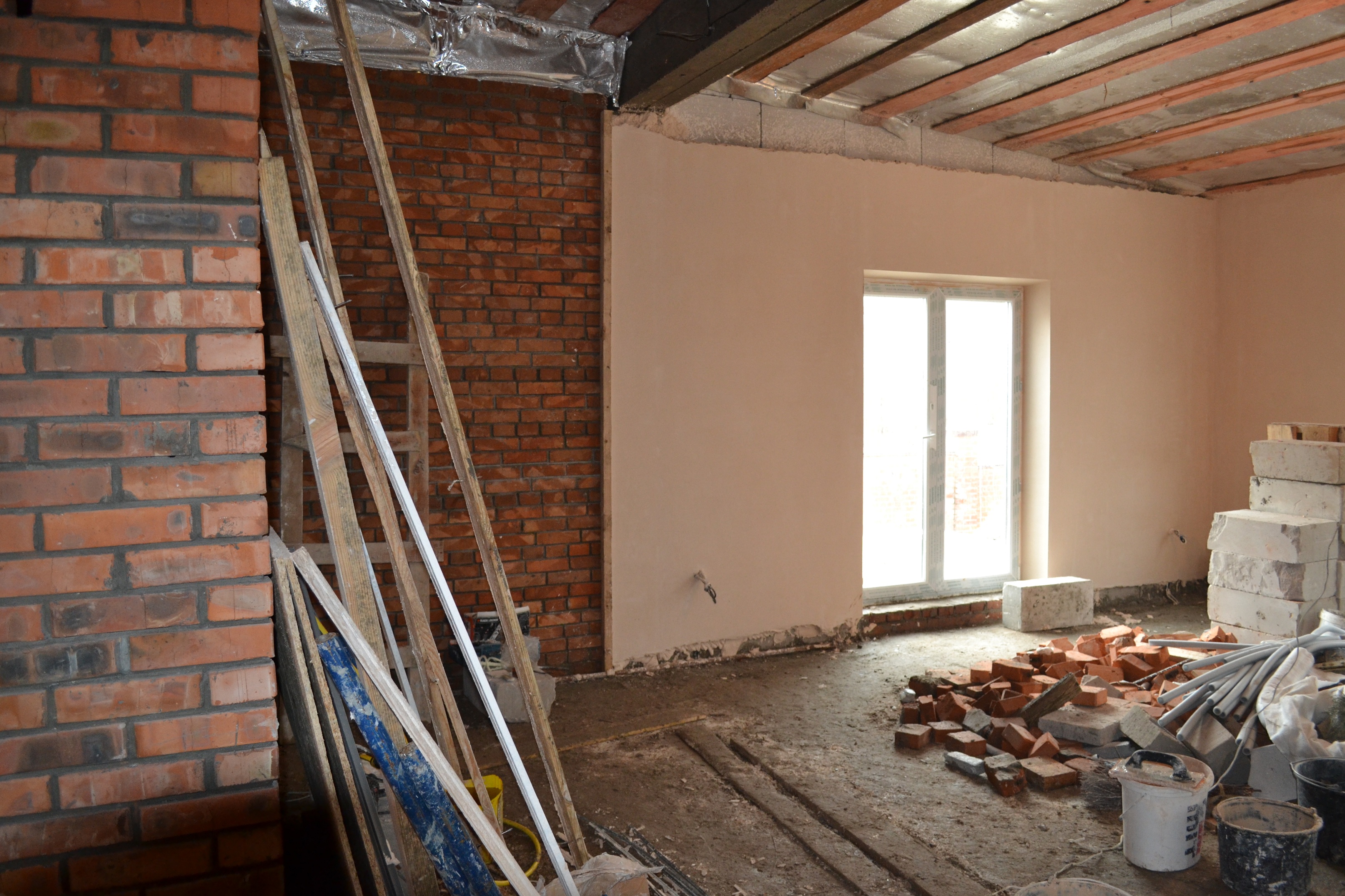

Немного фото недельной давности. На сегодня глобальных изменений нет, но постепенно движемся вперед.
  • Лайк 7

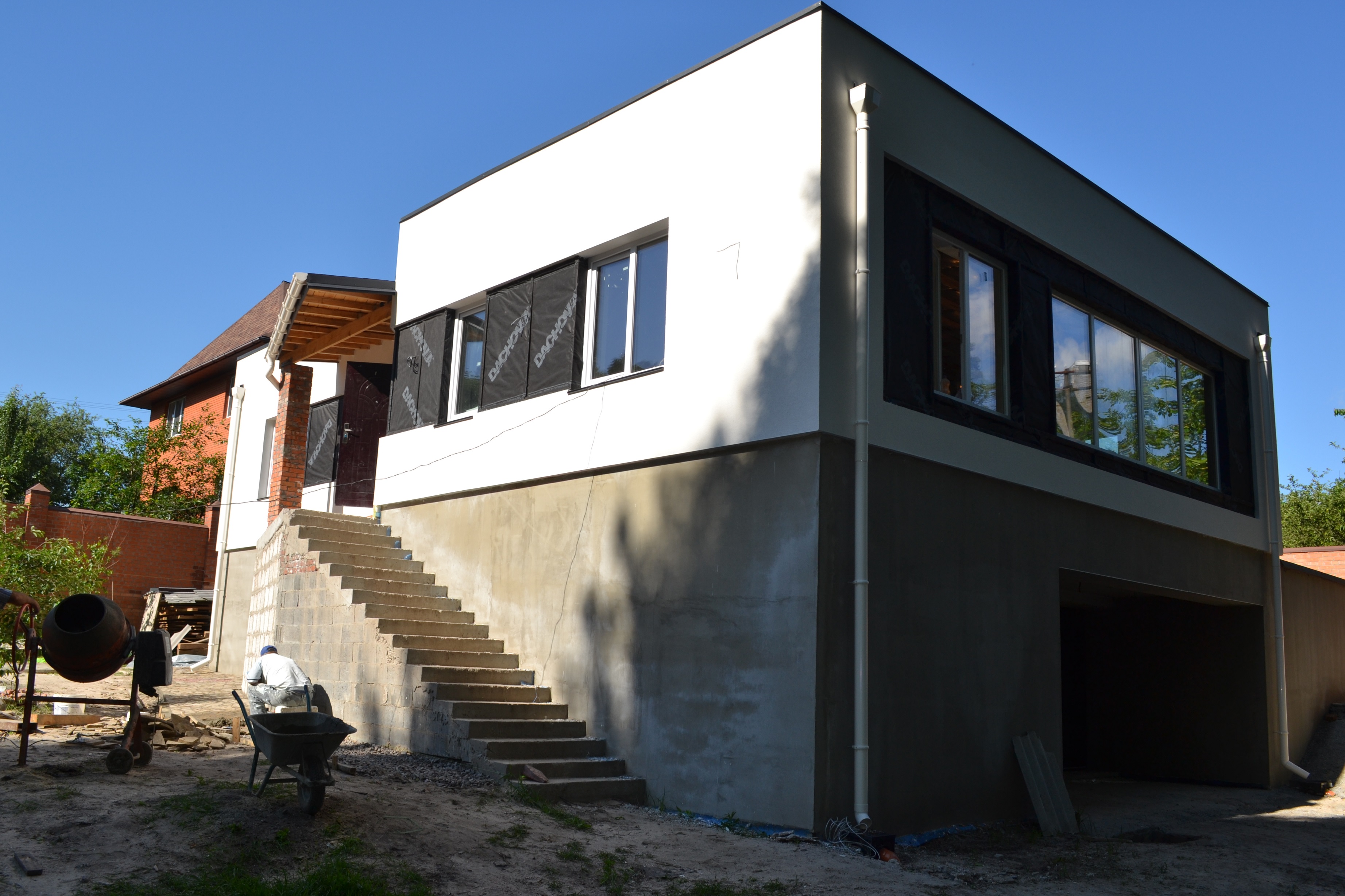

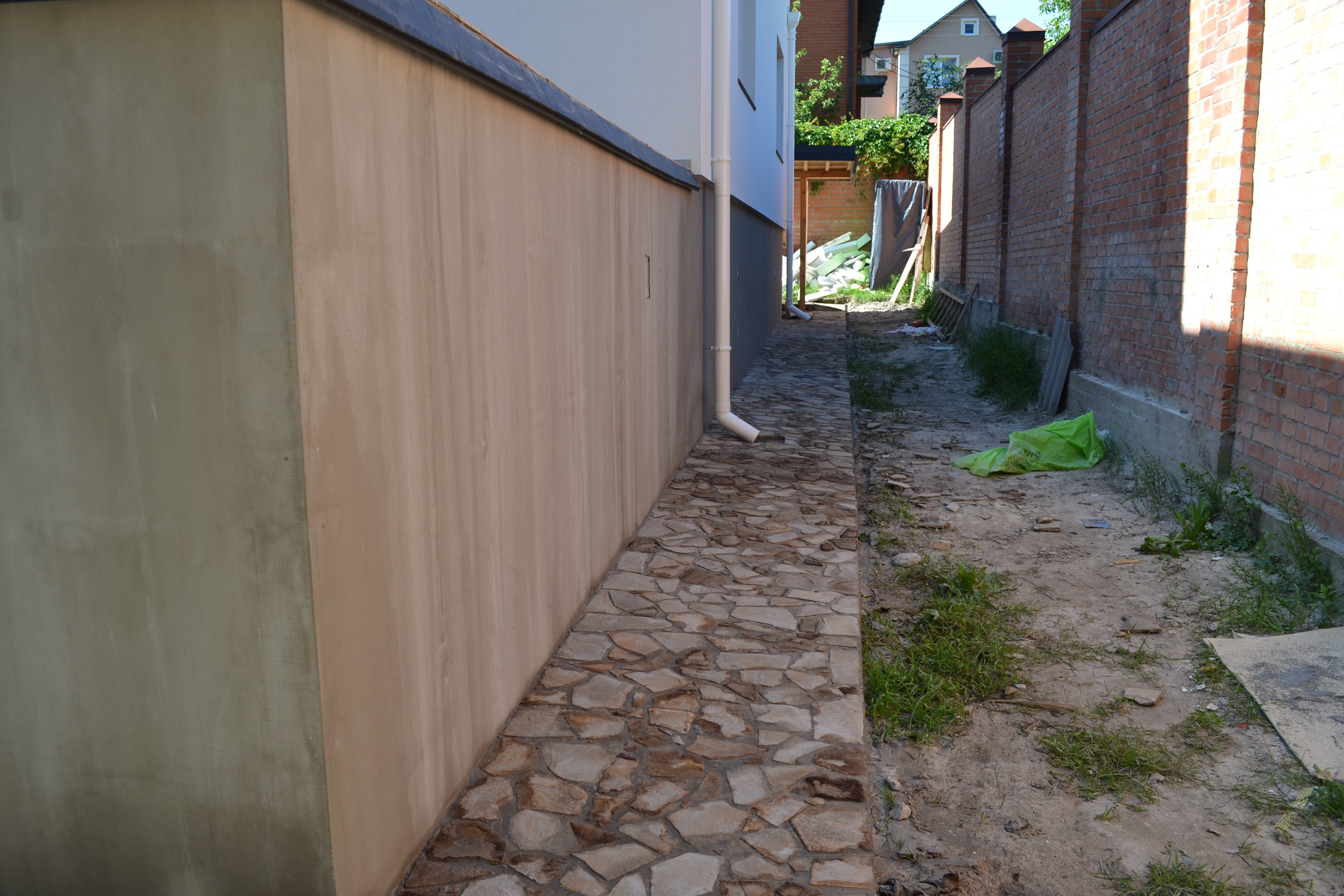

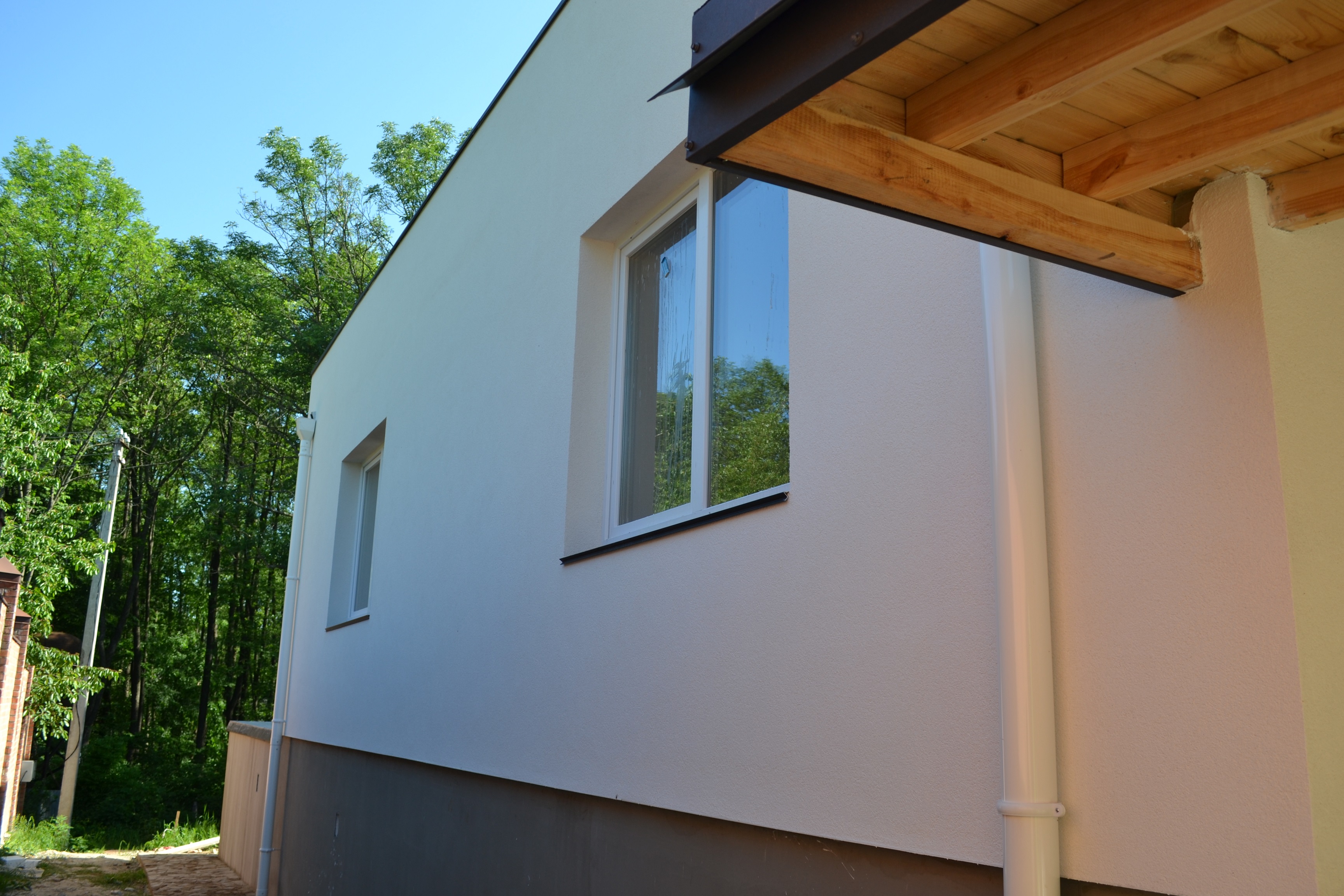

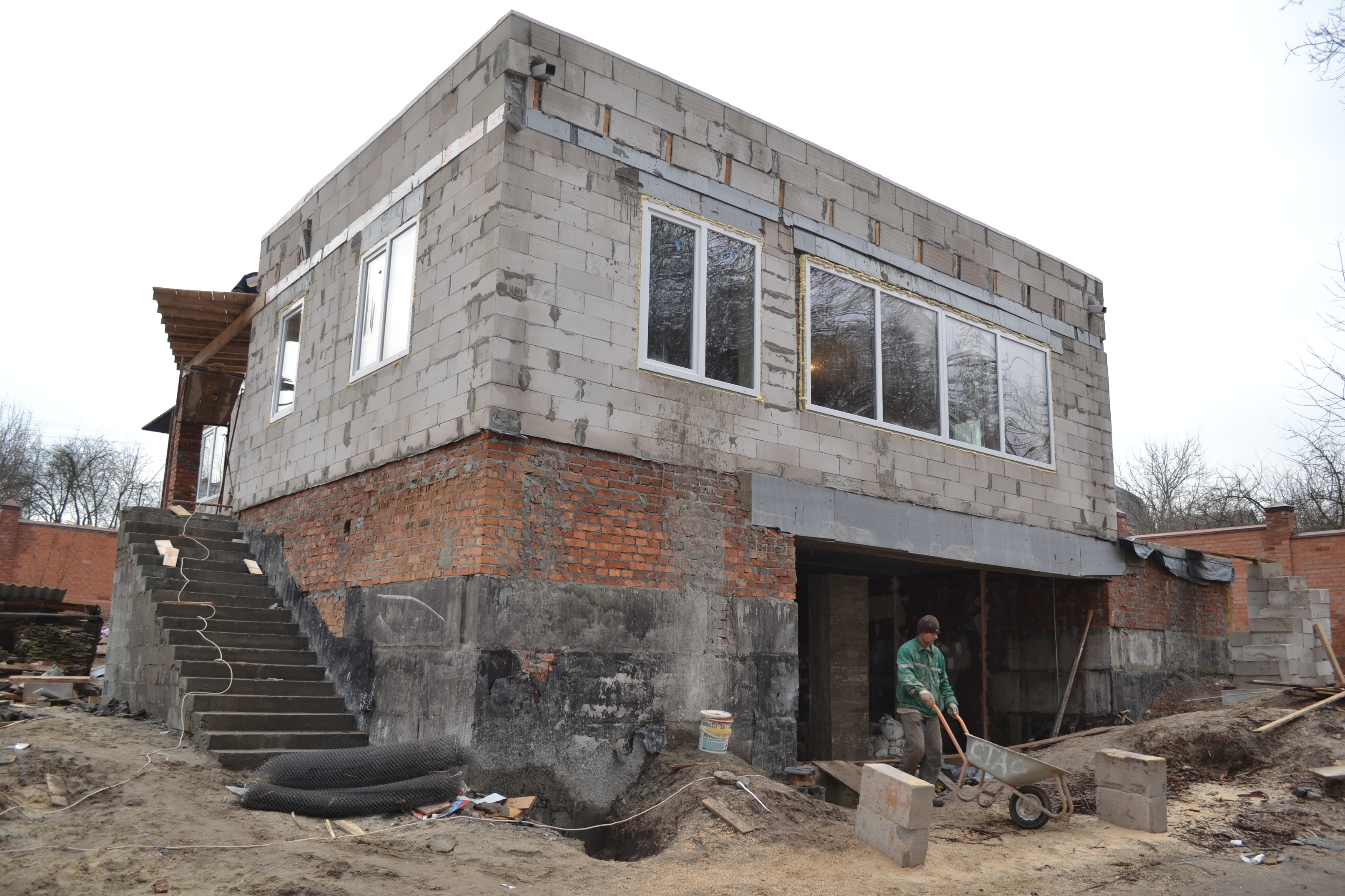

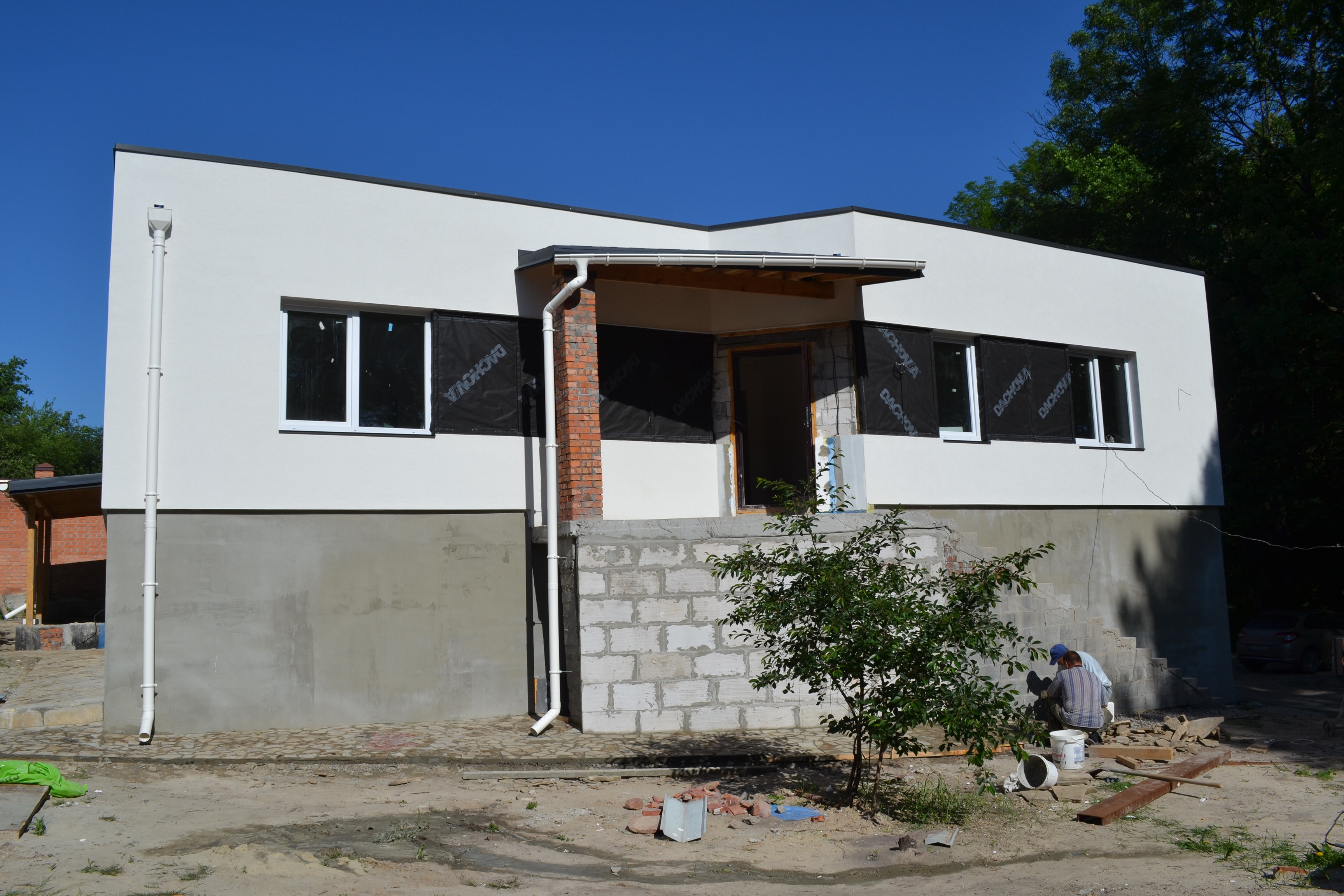

И немного фоток с улицы.
А что у Вас на некоторых окнах с надписью на польском?
Наверное ветробарьер, под отделку этих участков фасада деревом
