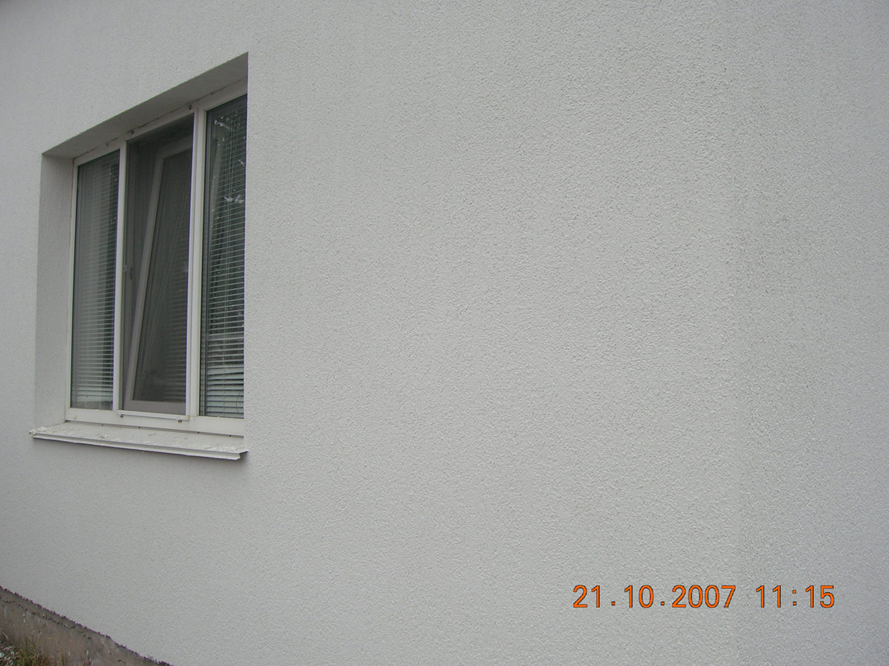

Сам на днях делал короедом небольшой участок. Делается следующим образом. Наносится штукатурка слоем в размер гранитной крошки в штукатурке. Когда штукатурка слегка подсыхает до того состояния, что не берется к рукам, пластиковой затиркой затирается, в зависимости от движений, вертикальные, горизонтиальные, круговые, получается соответствующий рисунок.

Скажу Вам точно, что техника нанесения штукатурами у меня отличается от того, что написали Вы. Они как бы стягивали шпателем штукатурку со стены и то, что оставалось на шпателе выбрасывали.

Описанная техника указана на самой упаковке. Именно затирка пластиковой затиркой. Именно такую технологию применяли щтукатуры на соседнем доме.
Может у Вас другая штукатурка? Или штукатуры не соблюдают технологию? Да и выбрасывать, то что осталось на шпателе не практично.
У меня расход получился в 1,5 раза меньше заявленого производителем, это РАЗ. Качество штукатурки и рисунок - отличные (было с чем сравнить), это ДВА.
Если при этом нарушена инструкция производителя - мне всё равно. :)
Вас обманули, это не короед, а так называемая шубка ((ссылка устарела)). Делается она проще, ибо не нужно растирать затиркой. Короед - с бороздками от гранитной крошки. (ссылка устарела)
ТЕперь понятно, почему технология другая. Маляры не растирали пластиковой затиркой штукатурку.
Вот инструкция по работе "Затем формируется толщина слоя покрытия, соответствующая размерам зерна, при этом инструмент необходимо держать под углом 50° к отделываемой поверхности, снимая лишнюю растворную смесь до появления многочисленных разрывов. После того, как растворная смесь перестает липнуть к пальцам, в момент начального схватывания (от 5 до 30 минут в зависимости от основания и условий применения) следует при помощи пластиковой или деревянной терки начать формирование фактуры. В зависимости от времени выдержки фактуры, интенсивности и направления движения терки можно получить горизонтальные, вертикальные, круговые и перекрестные углубления.
Да нет, на шубку оно меньше похоже.
Оно больше похоже на Короед, как желтый образец.
Делается так:
Мешается смесь, выжидается 10-15мин, повторно мешается.
Наносится тонким слоем, дается время немного просохнуть.
Широким шпателем под углом выдавливается молочко из штукатурки.
Потом пластмасовой тёркой резкими короткими движениями всей плоскостью затирается до появления бороздок.
После каждого терка с тёрки снимается молочко.

Стена ведь делается не копи-пасте, поэтому рисунок не однородный. Сфоткаю крупным планом участок стены, чтобы хорошо были видны бороздки :)
