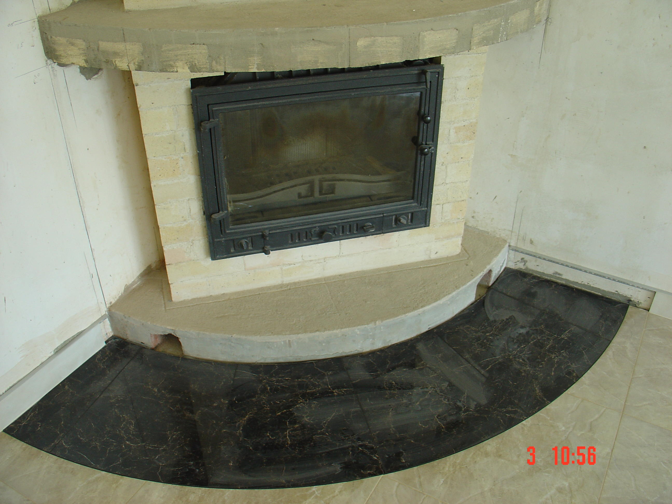

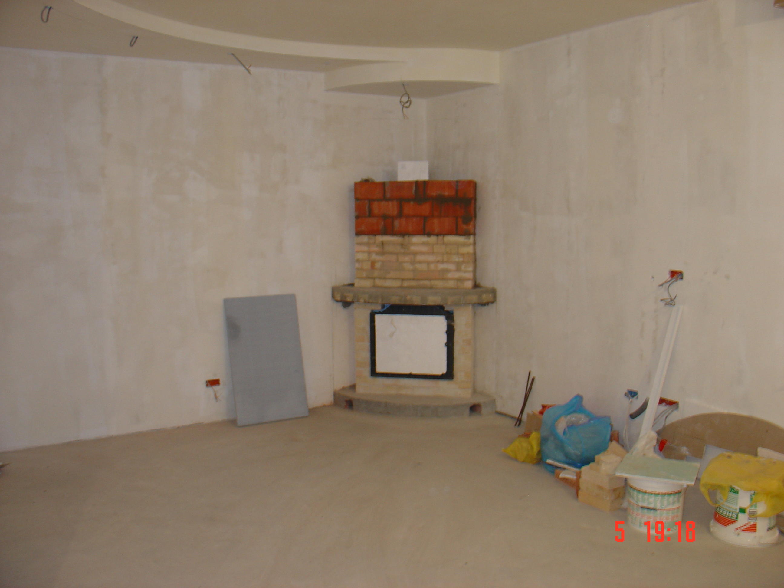

AНДРЮША Опубліковано: 7 квітня 2011 Поділитись Опубліковано: 7 квітня 2011 А почему не до самого верха, или в промеждутке с ГК что то будет? Посилання на коментар Поділитися на інших сайтах More sharing options...
Stroim DOM Опубліковано: 7 квітня 2011 Поділитись Опубліковано: 7 квітня 2011 Дым не идет в комнату? Посилання на коментар Поділитися на інших сайтах More sharing options...
Stroim DOM Опубліковано: 7 квітня 2011 Поділитись Опубліковано: 7 квітня 2011 И еще вопрос: почему используется разный кирпич? Т.е. над топкой белый( ну я так понимаю это огнеупорный) а сверху красный. Объясните пожалуйста, если не сложно. Заранее спс. Посилання на коментар Поділитися на інших сайтах More sharing options...
Zidane Опубліковано: 7 квітня 2011 Автор Поділитись Опубліковано: 7 квітня 2011 А почему не до самого верха, или в промеждутке с ГК что то будет?В промежутке ничего не будет...до самого верха не имеет смысла,так как целый лист мрамора приклеится к нижней части короба из кирпича и этого достаточно...30см от потолка,чтобы отсечь жар от камина, положили лист Super Isol 1000 х 610 х 30 (svt-kamin.kiev.ua/stati/25-teploizolyacziya/114-teploizolyacziya-skamol-super-isol-skamol-super-izol-kremnievo-kalczievye-plity-kalczium-silikat.html) и сверху "прижали" еще одним рядом из кирпича... если бы раньше узнал про этот материал,то короб сделал бы из него...хотя он дорогой: лист Super Isol 1000 х 610 х 30 стоит 275 гр. (на первой фотке) Посилання на коментар Поділитися на інших сайтах More sharing options...
Zidane Опубліковано: 7 квітня 2011 Автор Поділитись Опубліковано: 7 квітня 2011 И еще вопрос: почему используется разный кирпич? Т.е. над топкой белый( ну я так понимаю это огнеупорный) а сверху красный. Объясните пожалуйста, если не сложно. Заранее спс.Даже не знаю...наверно перестраховался...думаю,можно было бы,наверно,класть обычный кирпич... Дым не идет в комнату?Дым в комнату не идет,но окно при растопке открывал... 1 Посилання на коментар Поділитися на інших сайтах More sharing options...

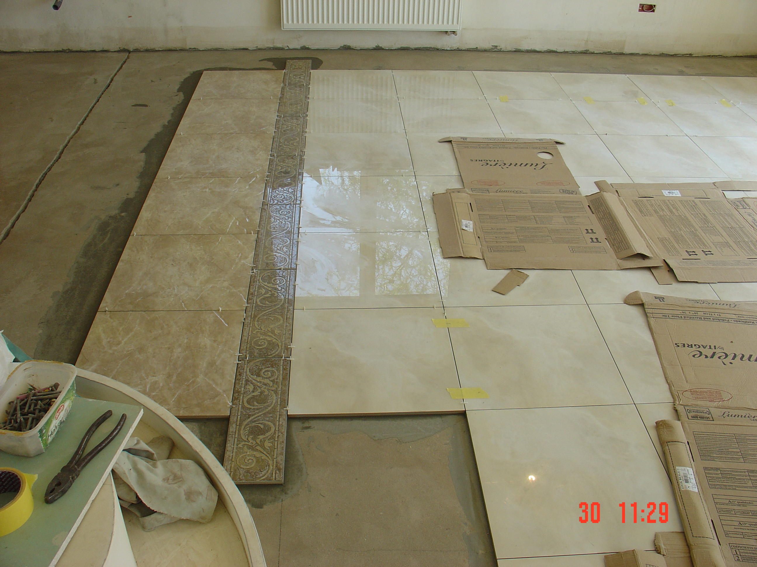

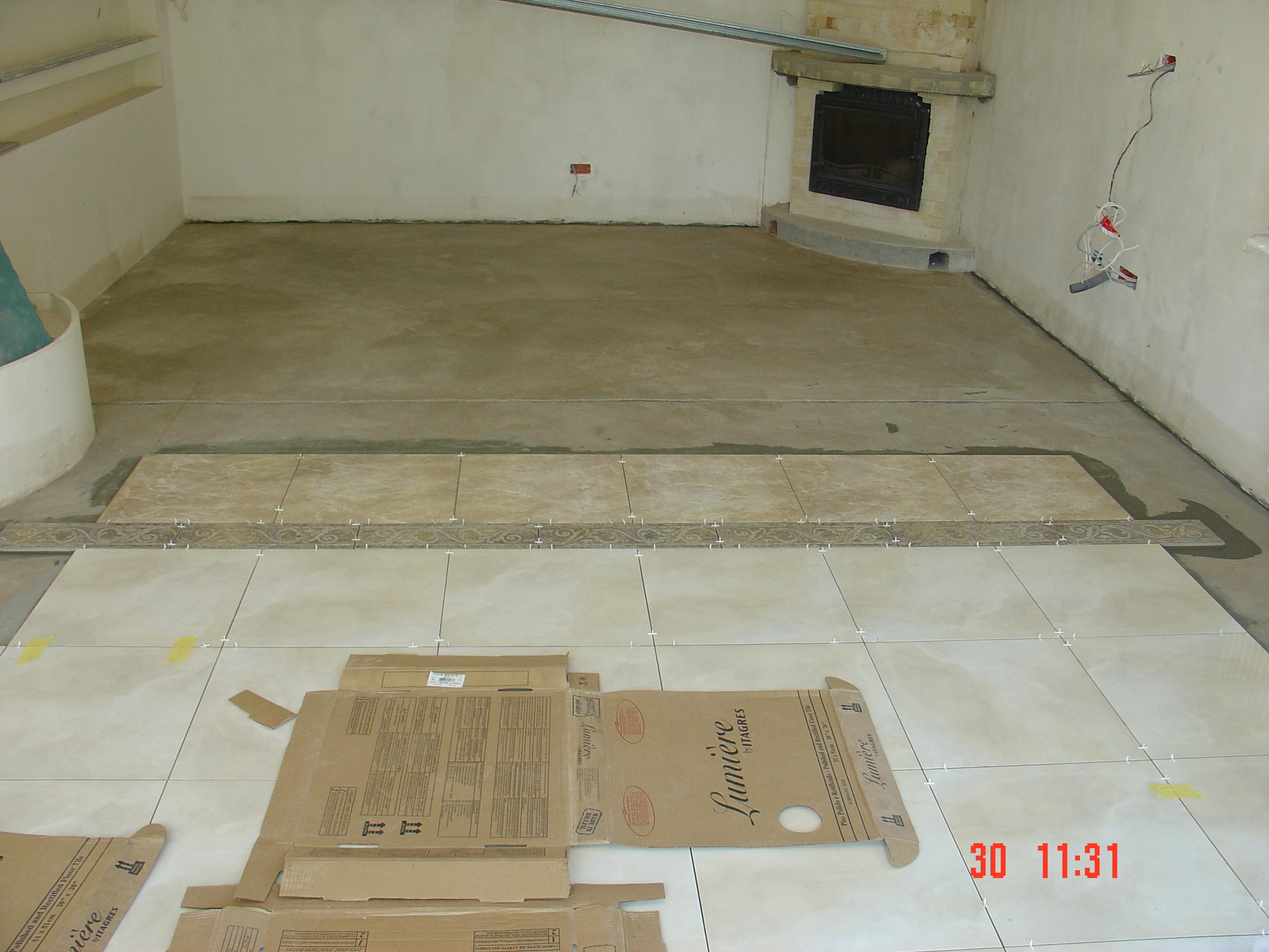

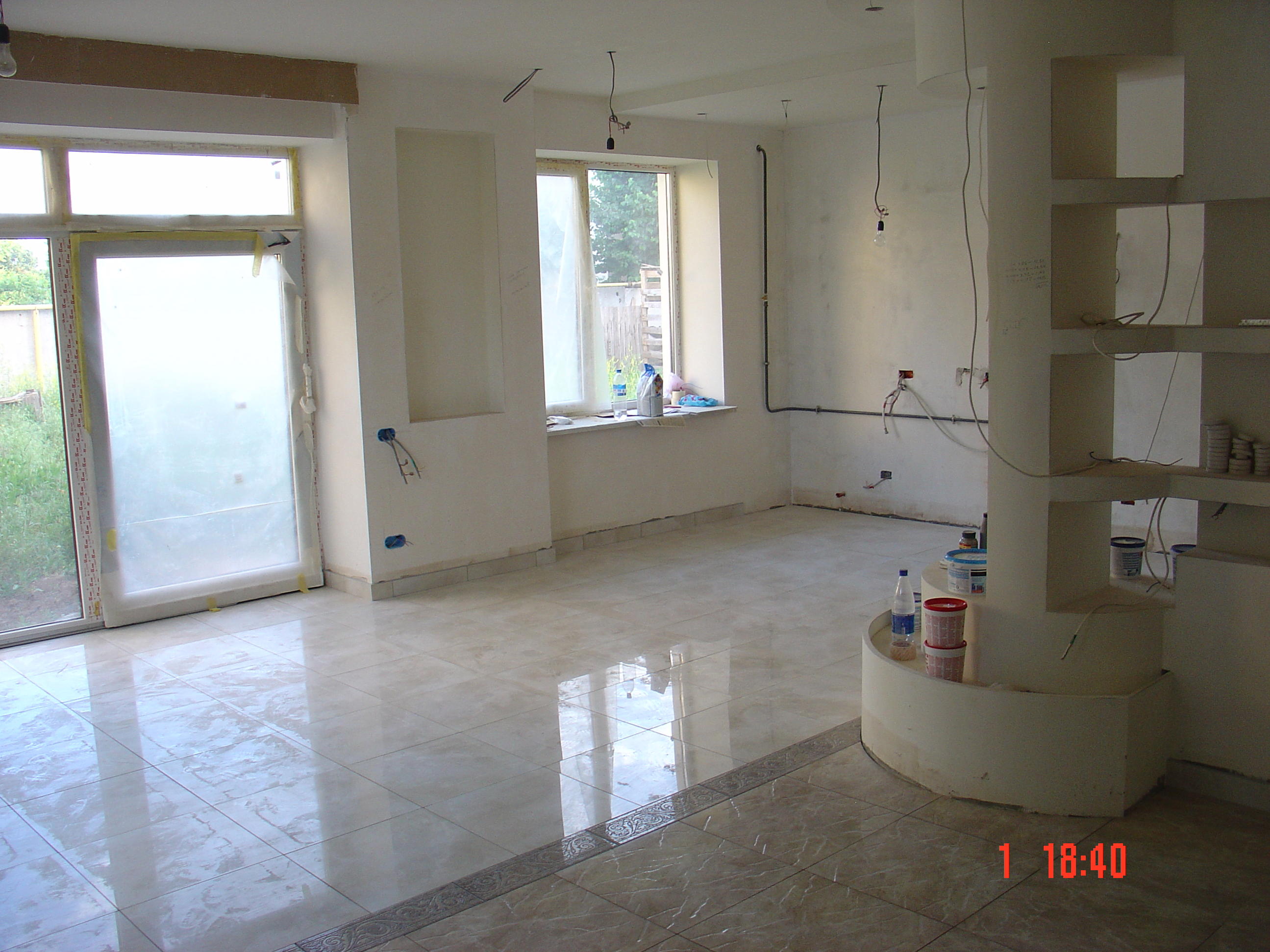

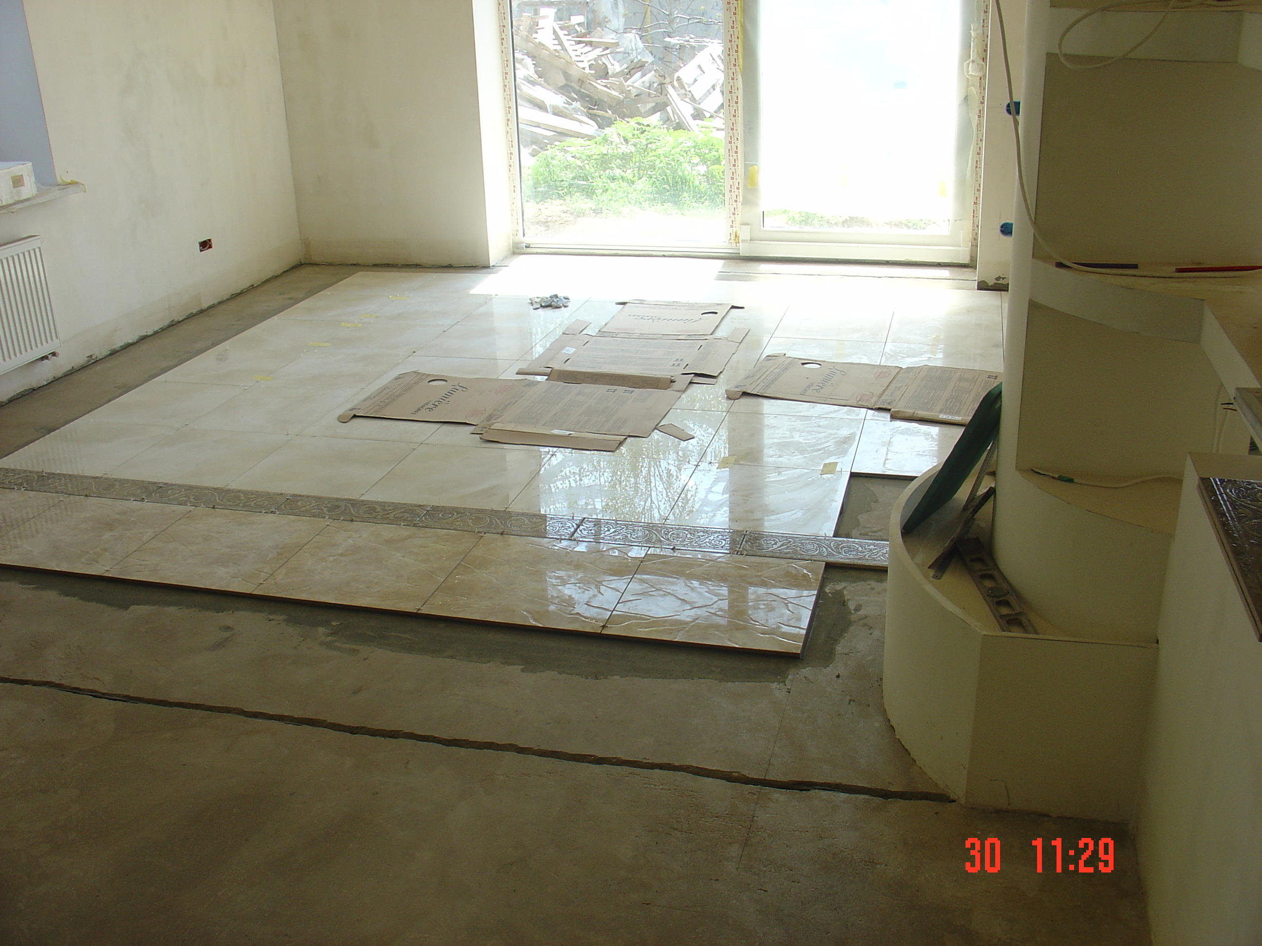

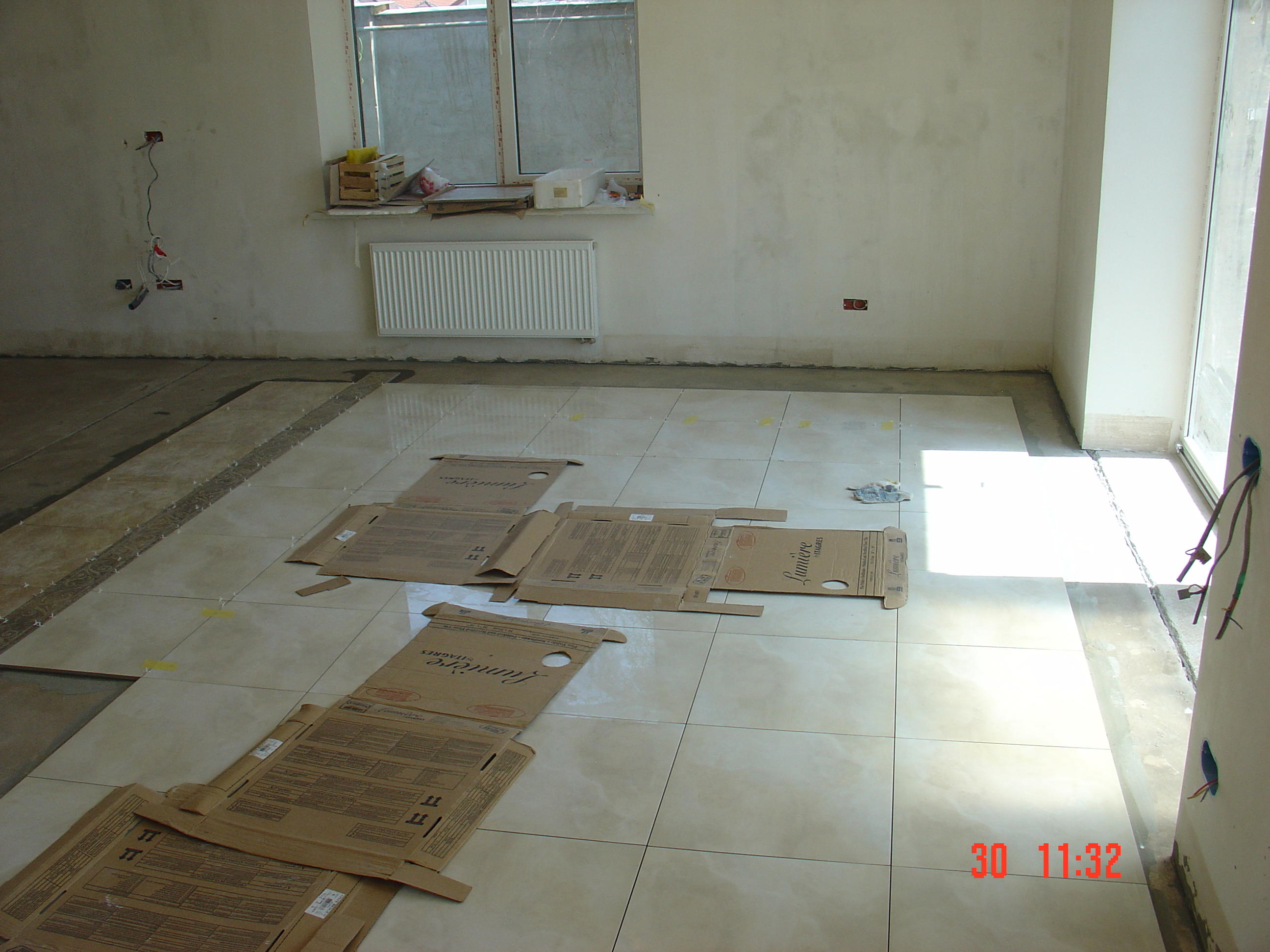

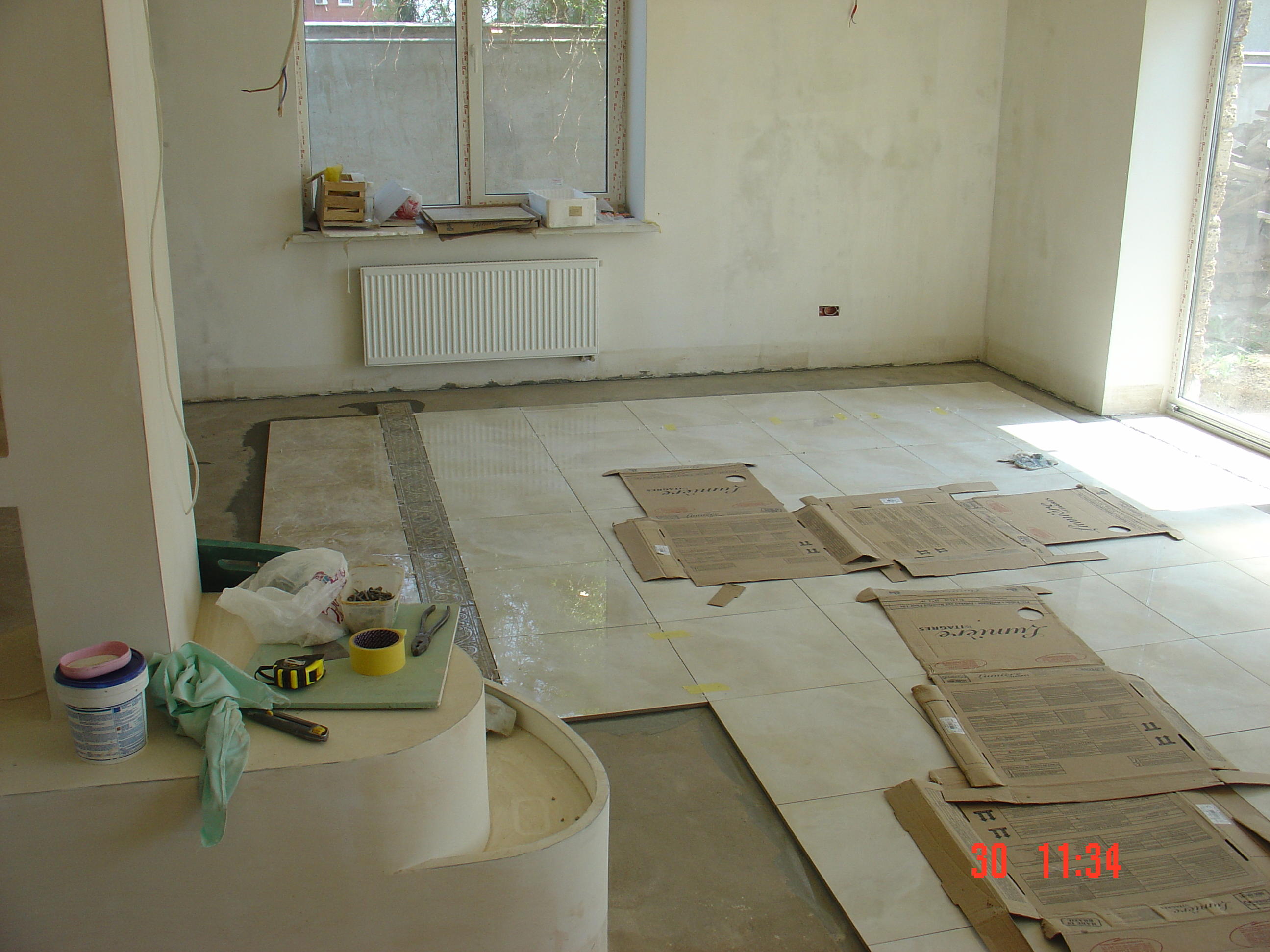

Zidane Опубліковано: 30 квітня 2011 Автор Поділитись Опубліковано: 30 квітня 2011 Начали в гостиной класть плитку...возникли вопросы,что делать с компенсационными швами...так как плитку ложу СМ 17,то решил им же пока заделать швы...а уже плитку,которая будет перекрывать шов,положу или на тот же СМ17 ,или на СU 26,или на другой "резиновый"...пока праздники,должен буду выбрать клей... Посилання на коментар Поділитися на інших сайтах More sharing options...
Бубуська Опубліковано: 1 травня 2011 Поділитись Опубліковано: 1 травня 2011 А плиточники что по этому поводу говорят? Посилання на коментар Поділитися на інших сайтах More sharing options...
Zidane Опубліковано: 1 травня 2011 Автор Поділитись Опубліковано: 1 травня 2011 А плиточники что по этому поводу говорят?По разному...один говорит ,что всегда перекрывал шов и всё было нормально...другой сказал,что у одного клиента треснула плитка возле выхода на террасу...из-за разницы температур... Посилання на коментар Поділитися на інших сайтах More sharing options...

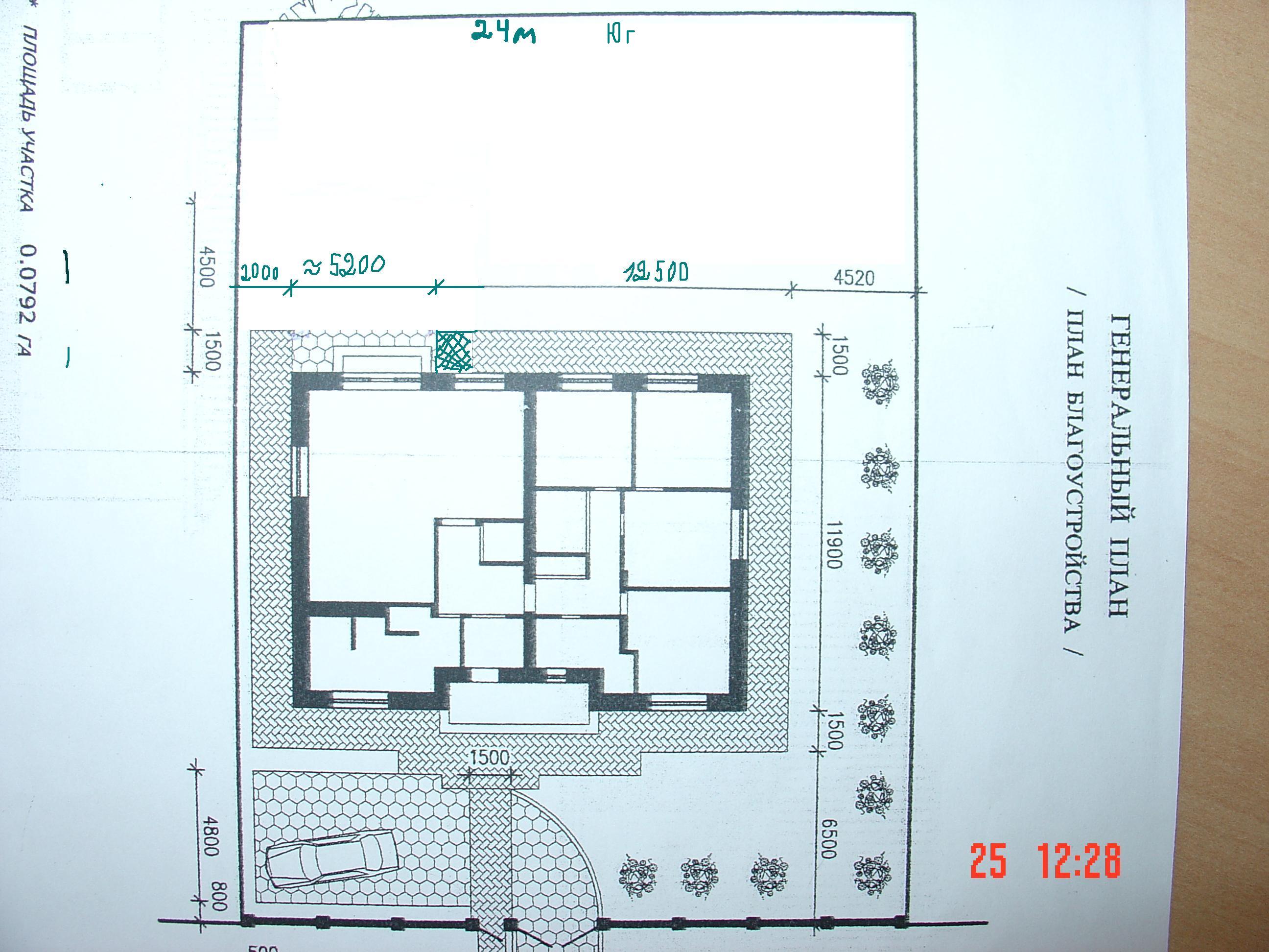

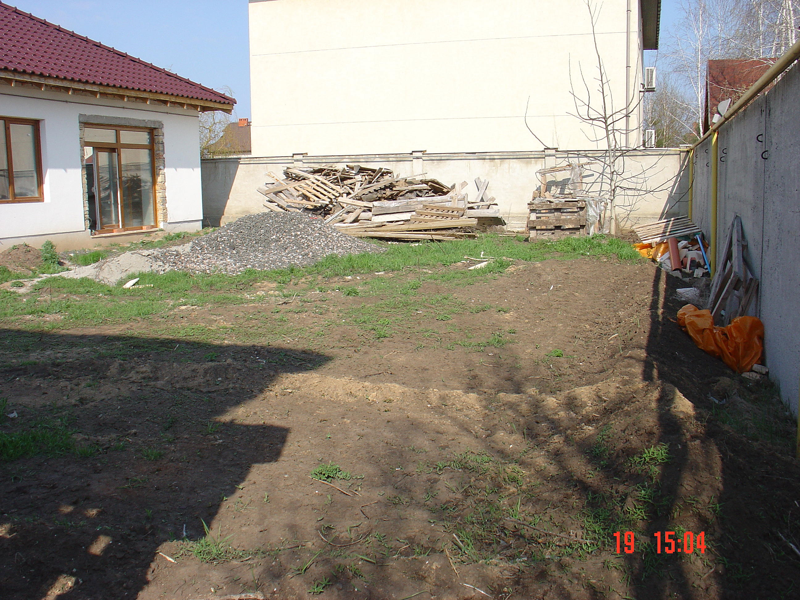

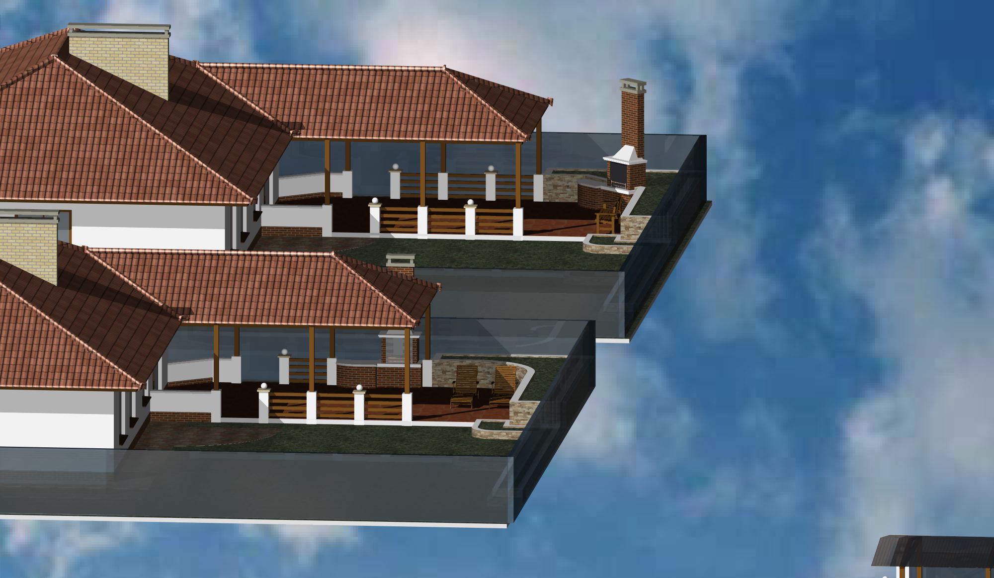

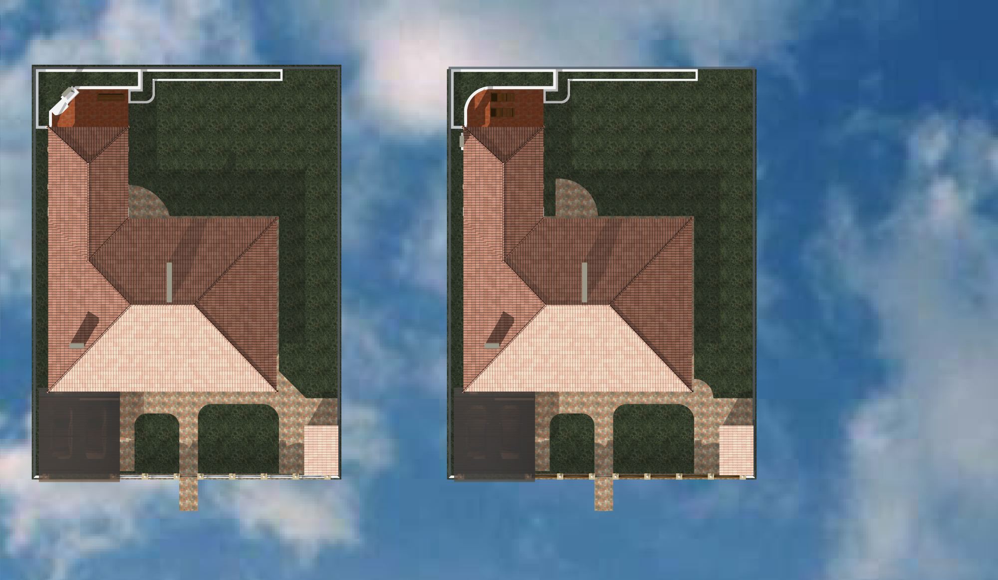

Zidane Опубліковано: 2 травня 2011 Автор Поділитись Опубліковано: 2 травня 2011 По ходу думаю над террасой...объяснил архитектору,что хочу,а когда он нарисовал,то понял,что сам не знаю что мне надо от дома дальше мангал или ближе...или вообще в углу заборов под отдельной крышей сделать... крышу террасы хотел сделать от дома где-то на 8м...сейчас думаю,может это много...солнце в гостиную будет светить только через кухонное окно и то после 12.00...хотя даже вылет 4м солнце перекроет...жена переживает,что будет мало солнца,света...даже предлагает не закрывать солнце и сделать отдельную беседку с мангалом напротив дома,возле забора...одни вопросы... 1 Посилання на коментар Поділитися на інших сайтах More sharing options...
ники Опубліковано: 2 травня 2011 Поділитись Опубліковано: 2 травня 2011 Я отказалась от террасы,тоже побоявшись ,что её крыша перекроет солнце. Поставлю беседку или задействую часть забора Я предпочитаю светлые комнаты.,на меня темнота давит. Лета то всего три месяца,из них жары только 2-можно обыграть и маркизами и съёмными дер.ставнями/живой изгородью Но всё ж индивидуально. 1 Посилання на коментар Поділитися на інших сайтах More sharing options...

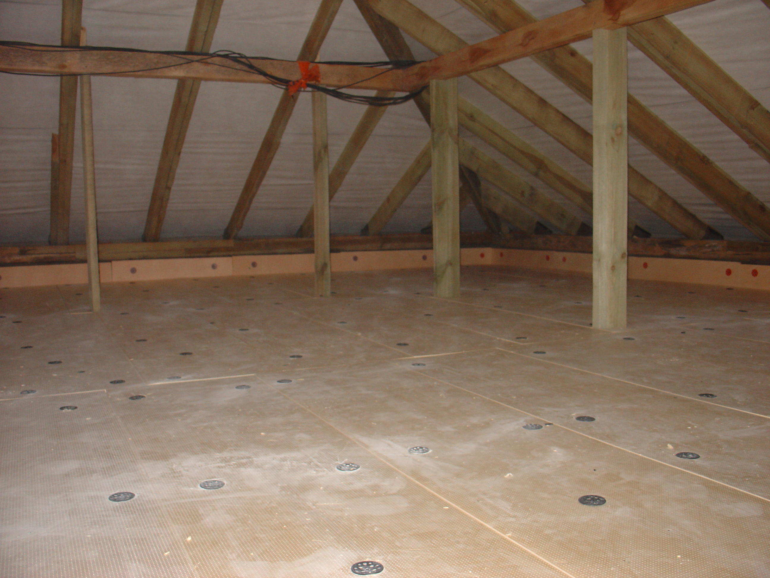

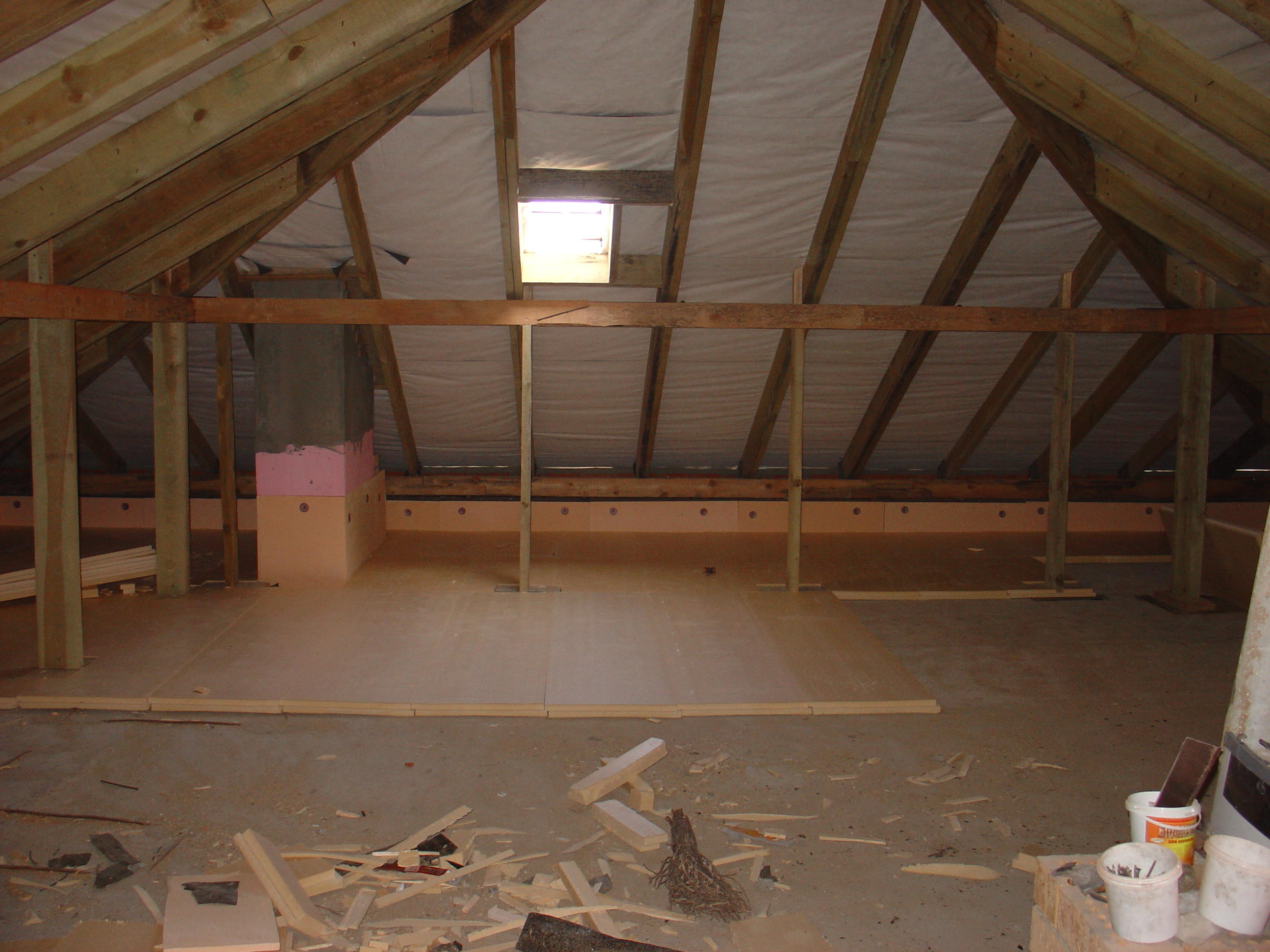

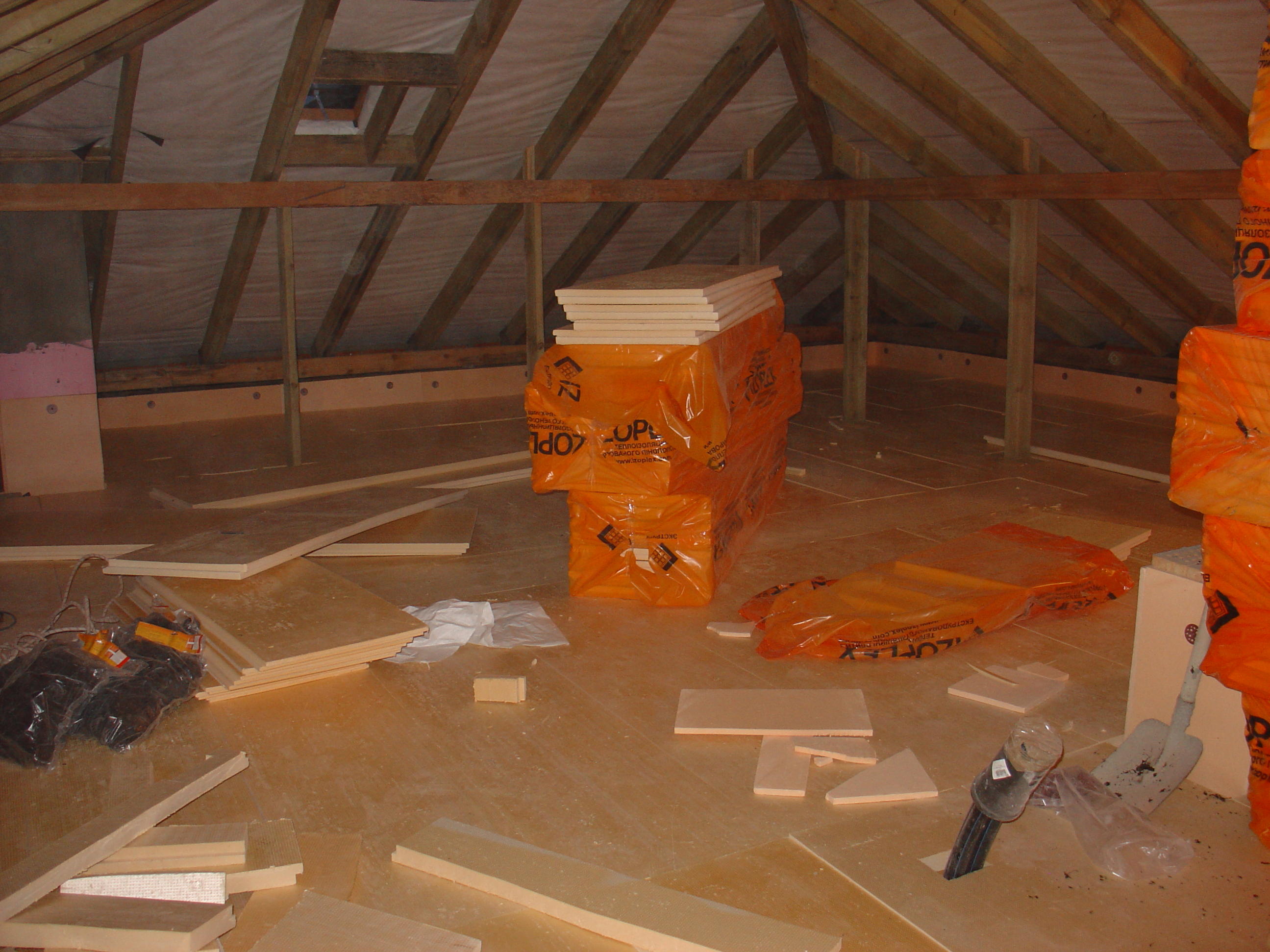

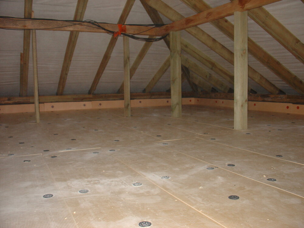

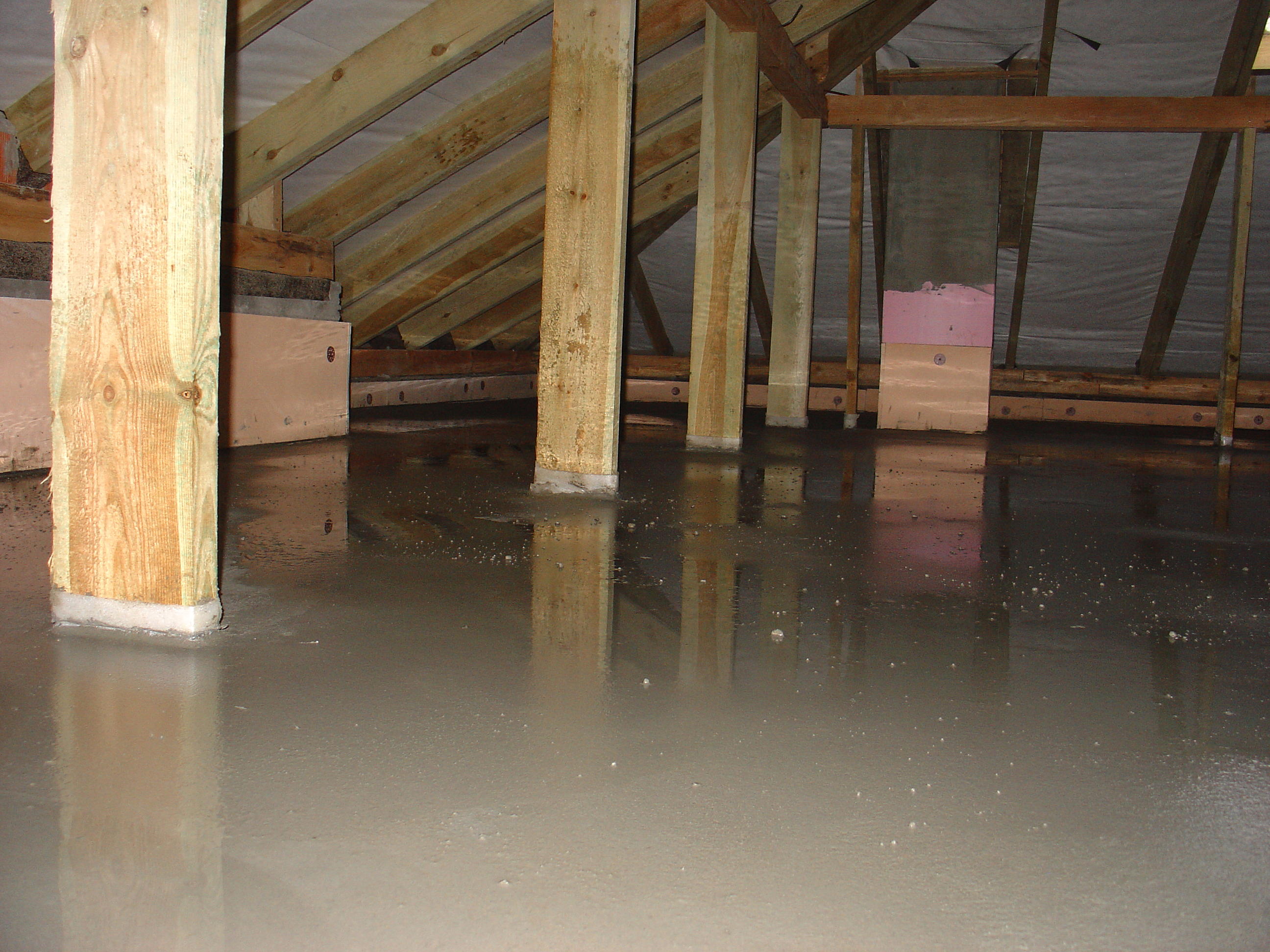

ники Опубліковано: 2 травня 2011 Поділитись Опубліковано: 2 травня 2011 Zidane,или я пропустила или Вы не писали. Как утепляли плиты перекрытия? Я так поняла,что у Вас холодный чердак и перспектива на будующее . ПСы.тоже решила изначально-только 1этажный и люк на чердак. Не хочу бегать по лестнице в спальню . Посилання на коментар Поділитися на інших сайтах More sharing options...
Zidane Опубліковано: 2 травня 2011 Автор Поділитись Опубліковано: 2 травня 2011 Zidane,или я пропустила или Вы не писали. Как утепляли плиты перекрытия? Я так поняла,что у Вас холодный чердак и перспектива на будующее . ПСы.тоже решила изначально-только 1этажный и люк на чердак. Не хочу бегать по лестнице в спальню .утепляли ЭППСом 10см(5+5)...сверху стяжка Ц\П,где-то 4-5см... Посилання на коментар Поділитися на інших сайтах More sharing options...

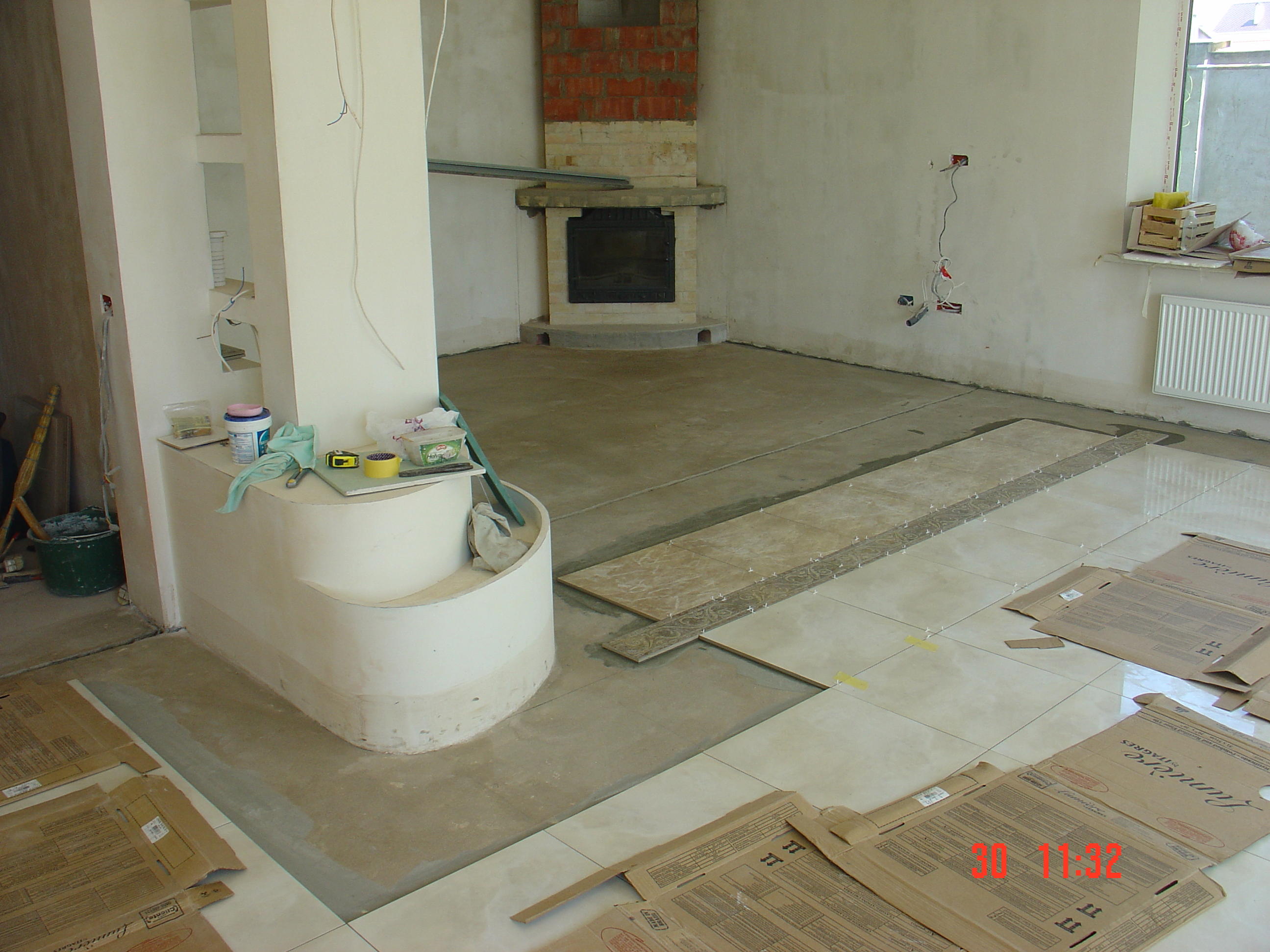

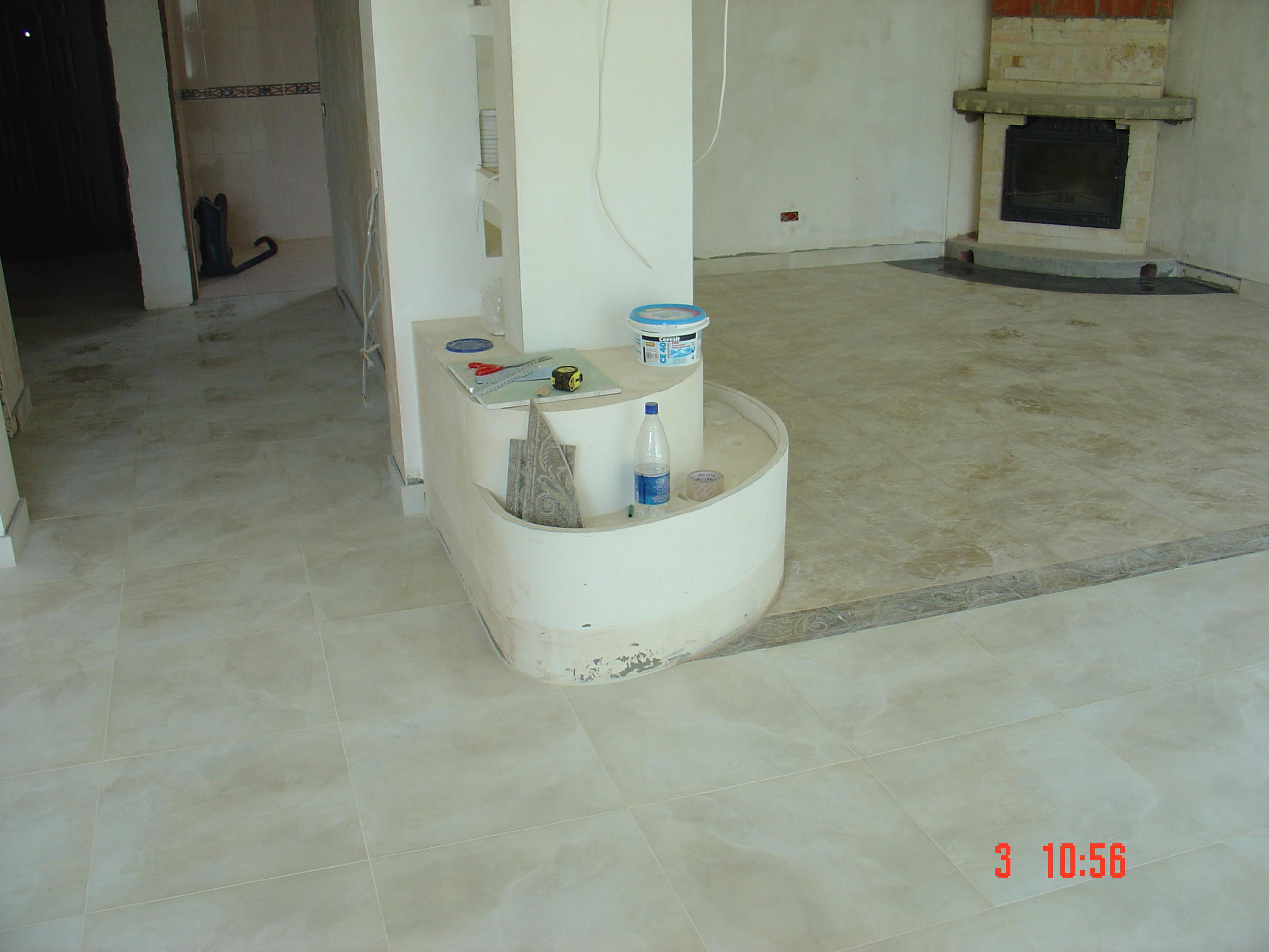

Zidane Опубліковано: 5 червня 2011 Автор Поділитись Опубліковано: 5 червня 2011 Закончили класть плитку: 6 Посилання на коментар Поділитися на інших сайтах More sharing options...
Lesiya Опубліковано: 6 червня 2011 Поділитись Опубліковано: 6 червня 2011 Красота то какая- ляпота, особенно каминный зал. Супер! 1 Посилання на коментар Поділитися на інших сайтах More sharing options...
Alex_St Опубліковано: 6 червня 2011 Поділитись Опубліковано: 6 червня 2011 Красотень!!! Честь и хвала за такое! 1 Посилання на коментар Поділитися на інших сайтах More sharing options...
Игорь_OD Опубліковано: 6 червня 2011 Поділитись Опубліковано: 6 червня 2011 Процесс идет и это не может не радовать. ПС. А зачем провода в ванную:D, плиточника пытать? ППС. Что-то я пропустил - гильзовался ли каминный дымоход, если да, то чем именно? Спасибо. Посилання на коментар Поділитися на інших сайтах More sharing options...
Дантист Опубліковано: 6 червня 2011 Поділитись Опубліковано: 6 червня 2011 Закончили класть плитку: интересная плитка... где и почем брали.... Посилання на коментар Поділитися на інших сайтах More sharing options...
