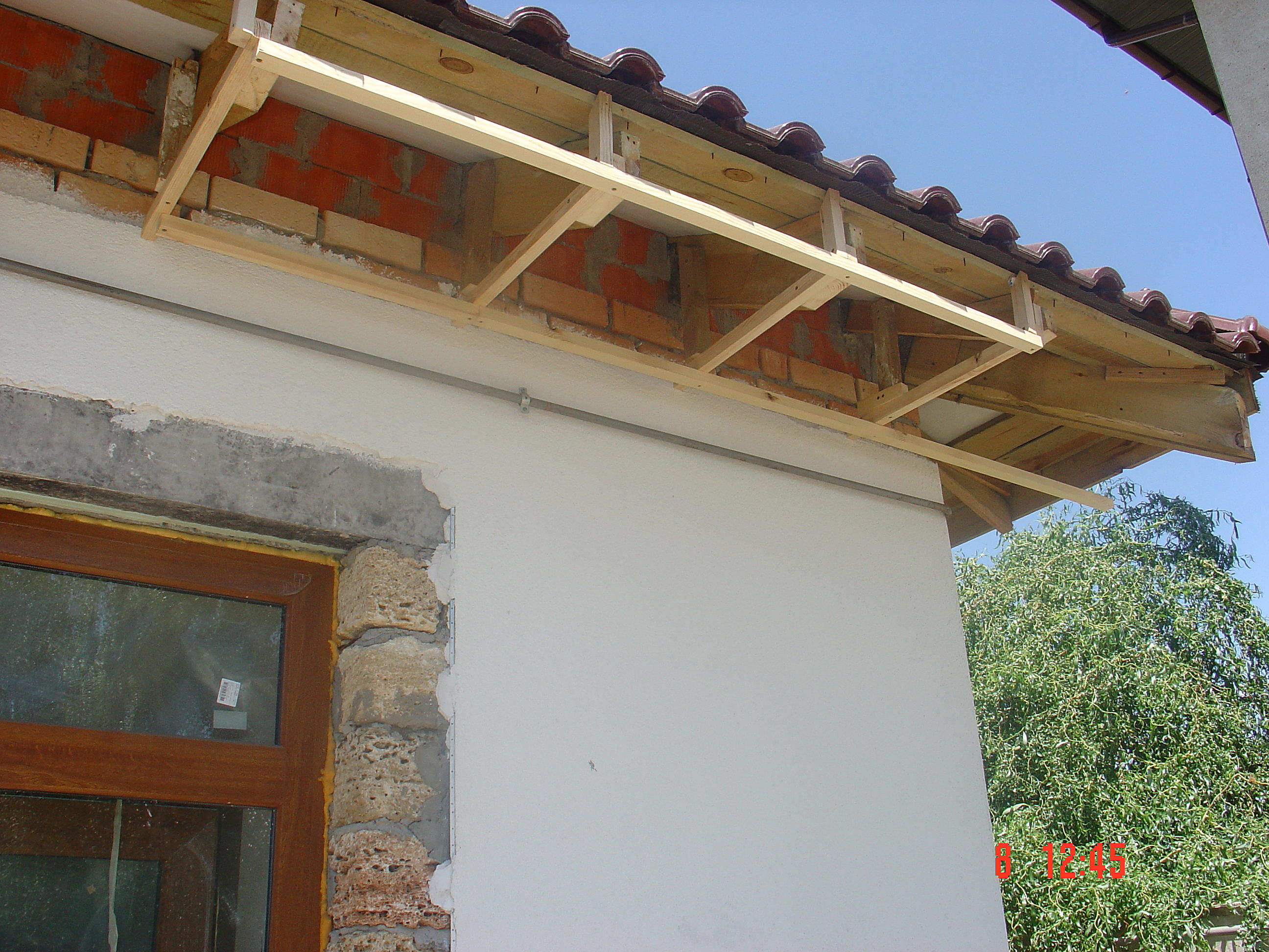

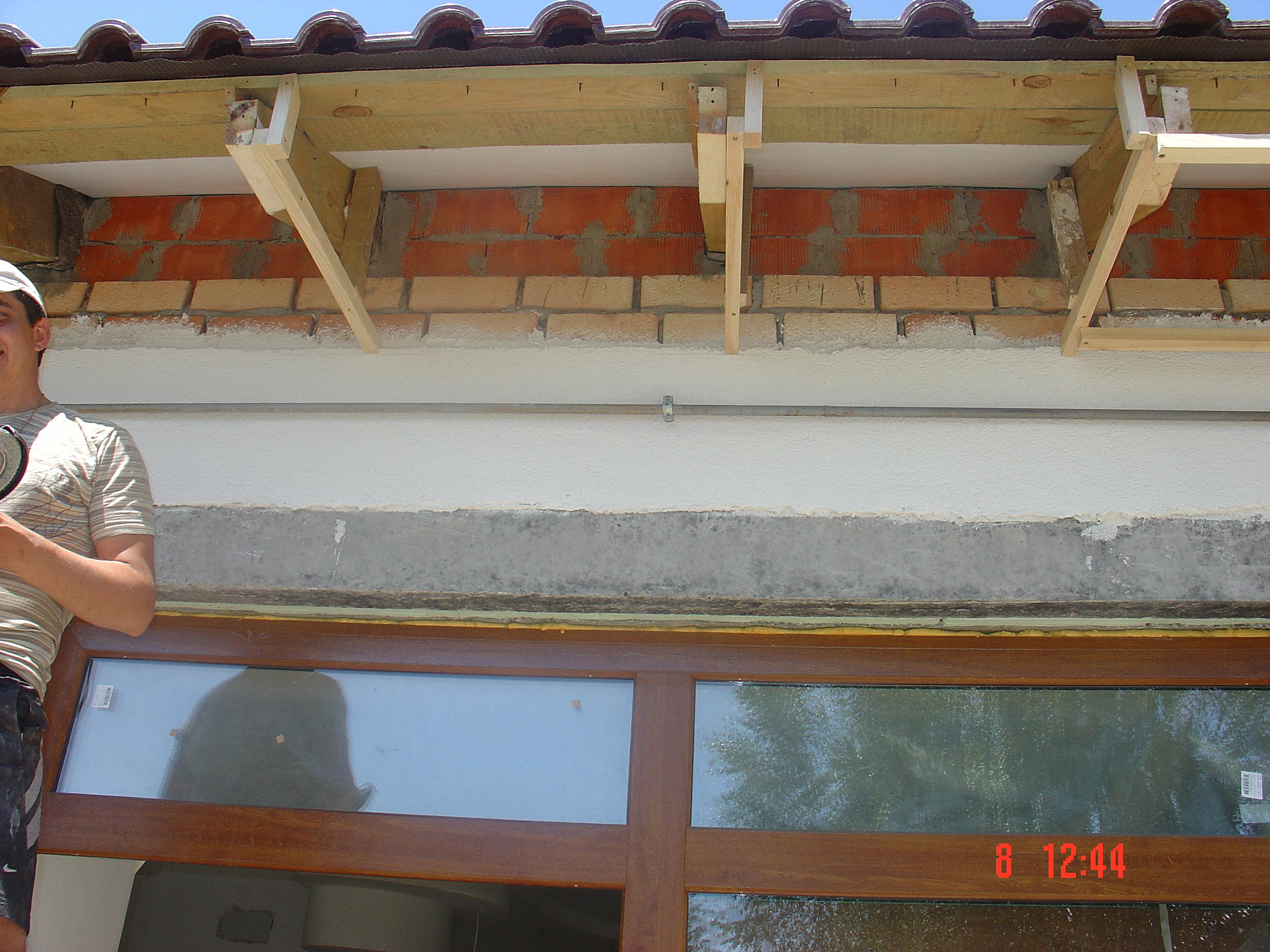

Zidane Опубліковано: 8 червня 2011 Автор Поділитись Опубліковано: 8 червня 2011 Начали делать свесы... сначала рабочие думали крепить бруски к стене,а потом решили,что крепеж к каждой стропиле обеспечит необходимую жесткость...я так понял упростили себе работу... Как думаете - это правильно не крепить к стене брус? Посилання на коментар Поділитися на інших сайтах More sharing options...
bora-b Опубліковано: 9 червня 2011 Поділитись Опубліковано: 9 червня 2011 Начали делать свесы... сначала рабочие думали крепить бруски к стене,а потом решили,что крепеж к каждой стропиле обеспечит необходимую жесткость...я так понял упростили себе работу... Как думаете - это правильно не крепить к стене брус? Ага, очень упростили... Наоборот, усложнили. Насколько я понимаю, хотят гарантированно убежать от складывания доски "домиком" и пр. неприятностей. Получается совершенно автономная конструкция, не контактирующая с коробкой дома. 1 Посилання на коментар Поділитися на інших сайтах More sharing options...
Дантист Опубліковано: 9 червня 2011 Поділитись Опубліковано: 9 червня 2011 я бы заствил крепить к стене всеравно... мне кажется что бруски может покрутить немного,приятного будет мало... всякие погодные условия.. накалякал и начал чихать,похоже на правду))))))))))))))))) 1 Посилання на коментар Поділитися на інших сайтах More sharing options...

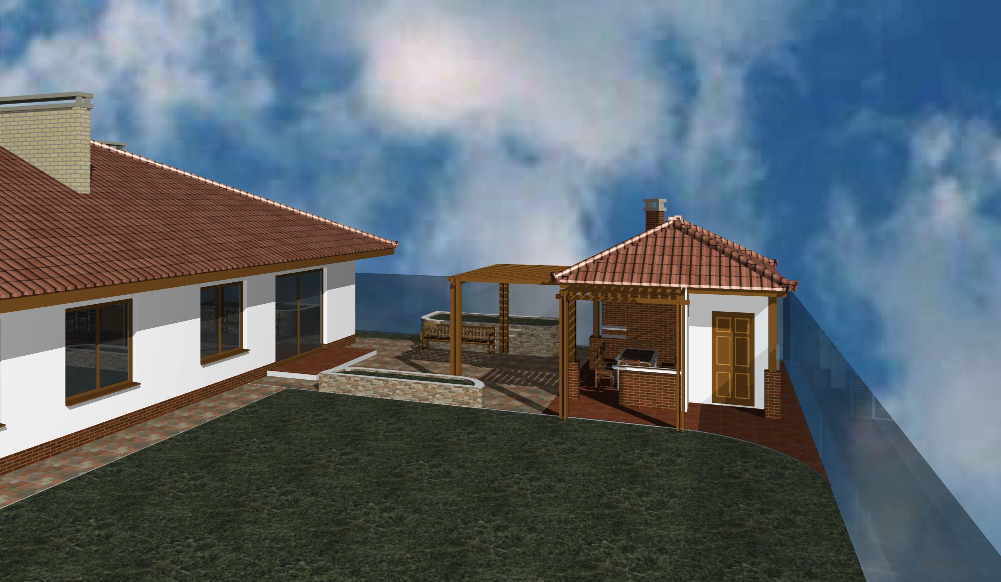

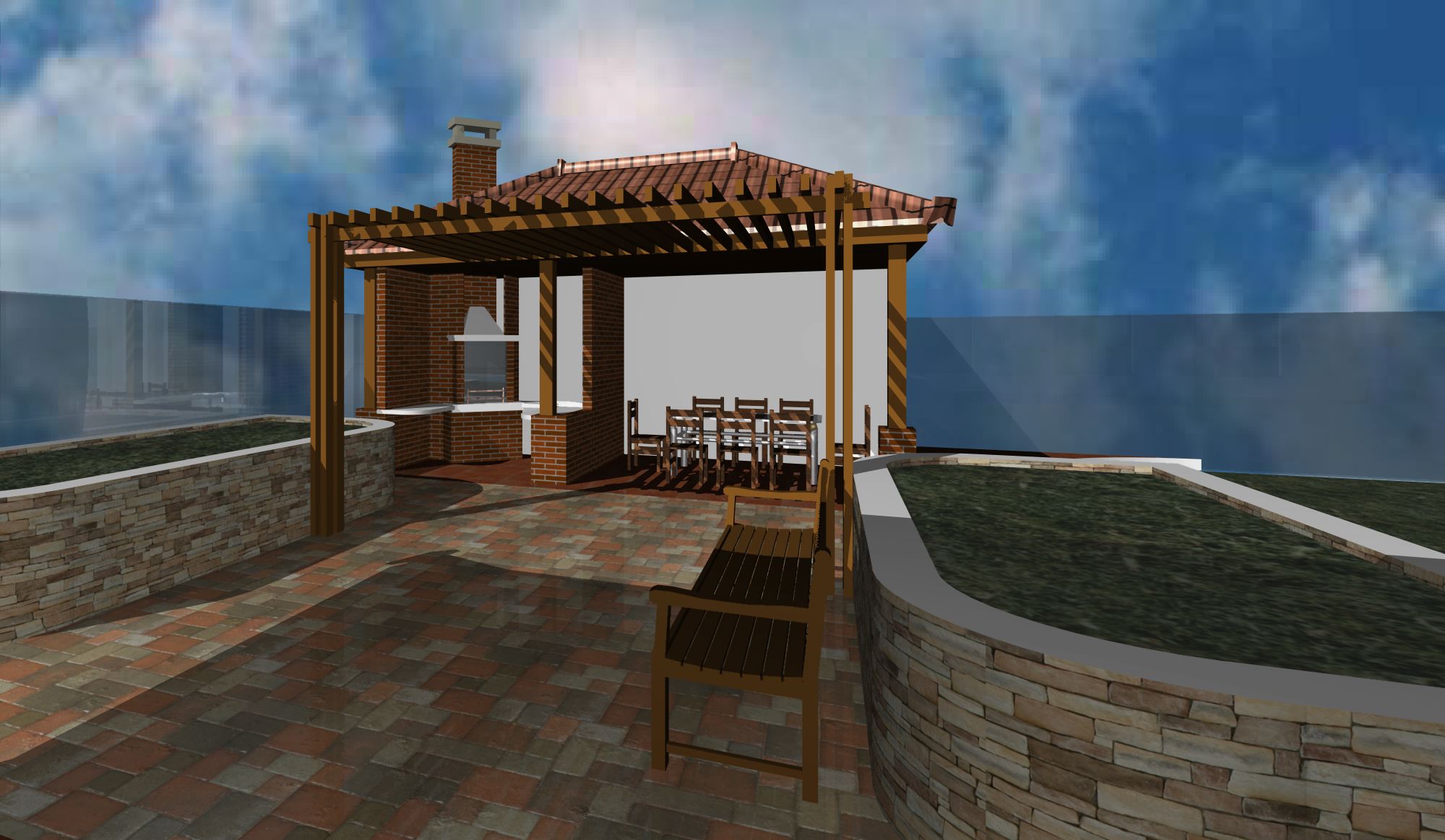

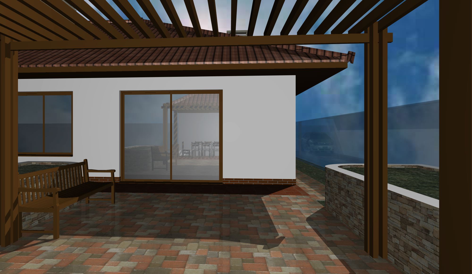

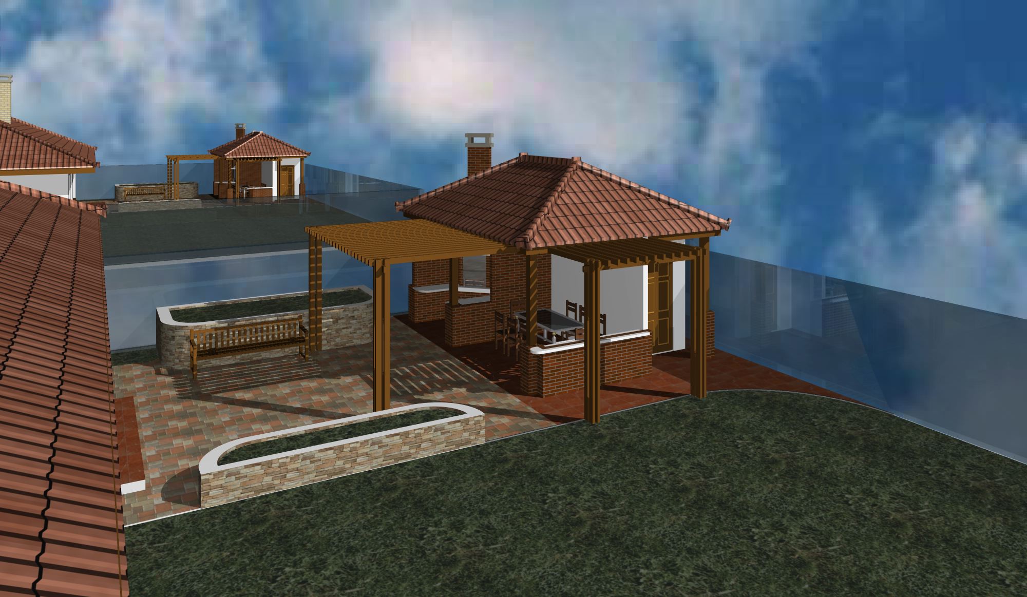

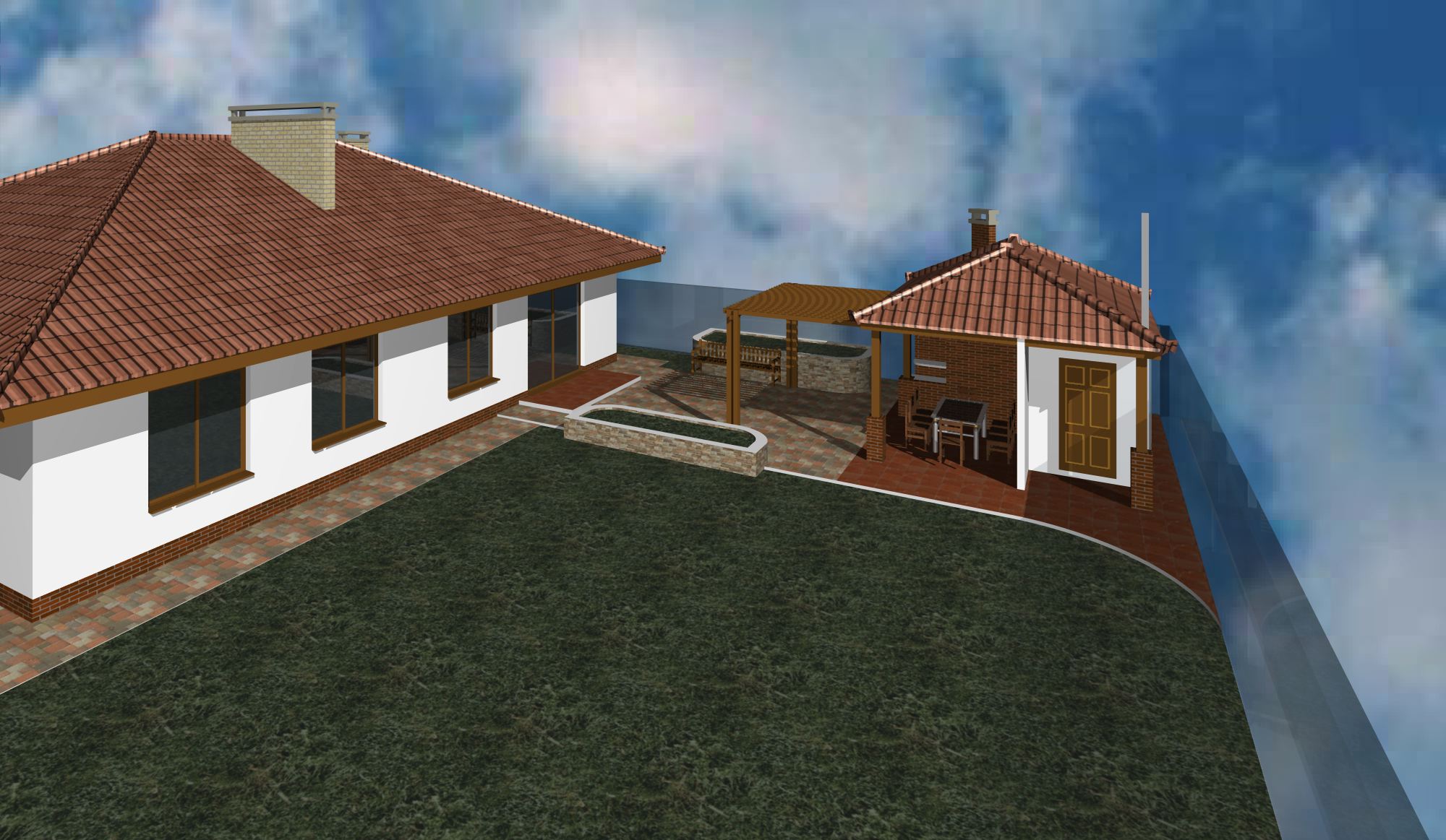

Zidane Опубліковано: 18 червня 2011 Автор Поділитись Опубліковано: 18 червня 2011 По ходу думаю над террасой...объяснил архитектору,что хочу,а когда он нарисовал,то понял,что сам не знаю что мне надо от дома дальше мангал или ближе...или вообще в углу заборов под отдельной крышей сделать... крышу террасы хотел сделать от дома где-то на 8м...сейчас думаю,может это много...солнце в гостиную будет светить только через кухонное окно и то после 12.00...хотя даже вылет 4м солнце перекроет...жена переживает,что будет мало солнца,света...даже предлагает не закрывать солнце и сделать отдельную беседку с мангалом напротив дома,возле забора...одни вопросы...Ещё варианты экстерьера... как считаете,есть ли смысл выход из гостиной,пол беседки и патио сделать в один уровень тротуарной плиткой? Или залить террасу,например 4м на 1,5м,а дворик на ступеньку ниже? Посилання на коментар Поділитися на інших сайтах More sharing options...
M+A Опубліковано: 18 червня 2011 Поділитись Опубліковано: 18 червня 2011 ...из гостиной,пол беседки и патио сделать в один уровень тротуарной плиткой? Я бы так и сделал. Точней, я свою беседку сровнял по уровню всего участка. Лишние ступеньки, лишний шанс зацепиться за них, отпраздновав какое ни-ть событие в беседке... 1 Посилання на коментар Поділитися на інших сайтах More sharing options...
Дантист Опубліковано: 20 червня 2011 Поділитись Опубліковано: 20 червня 2011 Я бы так и сделал. Точней, я свою беседку сровнял по уровню всего участка. Лишние ступеньки, лишний шанс зацепиться за них, отпраздновав какое ни-ть событие в беседке... я бы с гостинной на патио всетаки делал разницу,небольшую но разницу.. у нас бывают боковые дождики,причем бывает такое неприятное когда следующий день мороз.. насколько я понимаю пакет у вас серьезный но вроде металопластик... как бы вы не изолировали переход, в любом случае разница температурных расширений на лицо,современем будет трещинка и под пакетик попадать водичка... Понимаю что красиво и удобно когда выходишь на одинаковый пол,сделать небольшую разницу,это почти незаметно будет.. Что еще бы посоветовал в вашем случае, поставить дренажный короб за 5-10 см от окна в гостинную.... но пол терассы (патио) с беседкой,однозначно ровный.. лишние ступеньки - это неудобно... 1 Посилання на коментар Поділитися на інших сайтах More sharing options...
Zidane Опубліковано: 20 червня 2011 Автор Поділитись Опубліковано: 20 червня 2011 Я бы так и сделал. Точней, я свою беседку сровнял по уровню всего участка. Лишние ступеньки, лишний шанс зацепиться за них, отпраздновав какое ни-ть событие в беседке... 18.06.2011 08:53я бы с гостинной на патио всетаки делал разницу,небольшую но разницу.. у нас бывают боковые дождики,причем бывает такое неприятное когда следующий день мороз.. насколько я понимаю пакет у вас серьезный но вроде металопластик... как бы вы не изолировали переход, в любом случае разница температурных расширений на лицо,современем будет трещинка и под пакетик попадать водичка... Понимаю что красиво и удобно когда выходишь на одинаковый пол,сделать небольшую разницу,это почти незаметно будет.. Что еще бы посоветовал в вашем случае, поставить дренажный короб за 5-10 см от окна в гостинную.... но пол терассы (патио) с беседкой,однозначно ровный.. лишние ступеньки - это неудобно...Мне хочется в один уровень,а жена за ступеньку...говорит,тот же снег смел вниз и терраса убрана...ещё не решил,как в итоге буду делать,но дренажный короб собирался поставить только если будет тротуарная плитка в один уровень...а если будет терраса,покрытая клинкерной плиткой,с правильной затиркой,с небольшим уклоном от дома,то обойдусь без дренажного короба... Посилання на коментар Поділитися на інших сайтах More sharing options...
Stroim DOM Опубліковано: 21 червня 2011 Поділитись Опубліковано: 21 червня 2011 Мне кажется за эту ступеньку каждый раз будете цепляться(спотыкаться) и приговаривать про себя: "Вот говорил же не надо было делать эту ступеньку ))" 1 Посилання на коментар Поділитися на інших сайтах More sharing options...

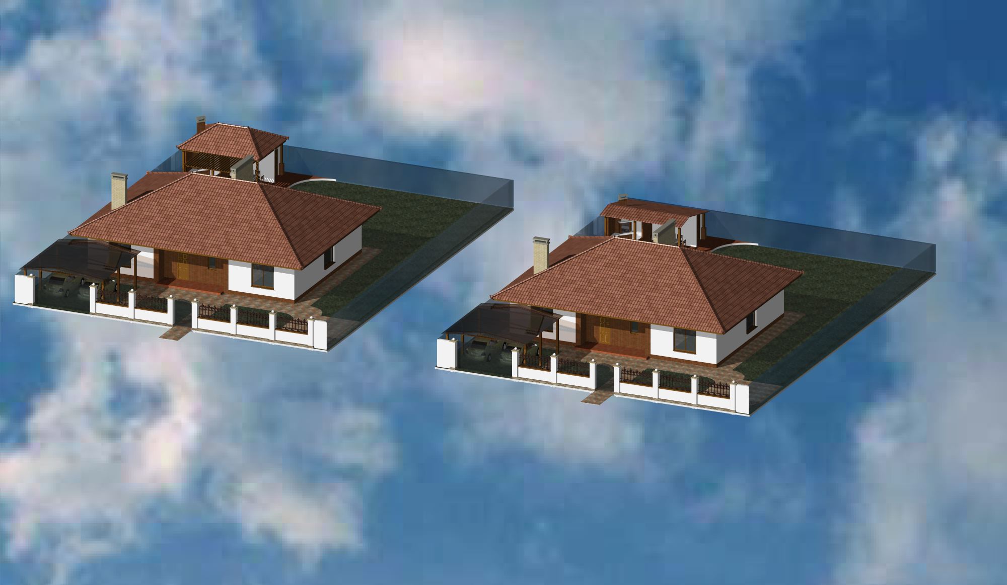

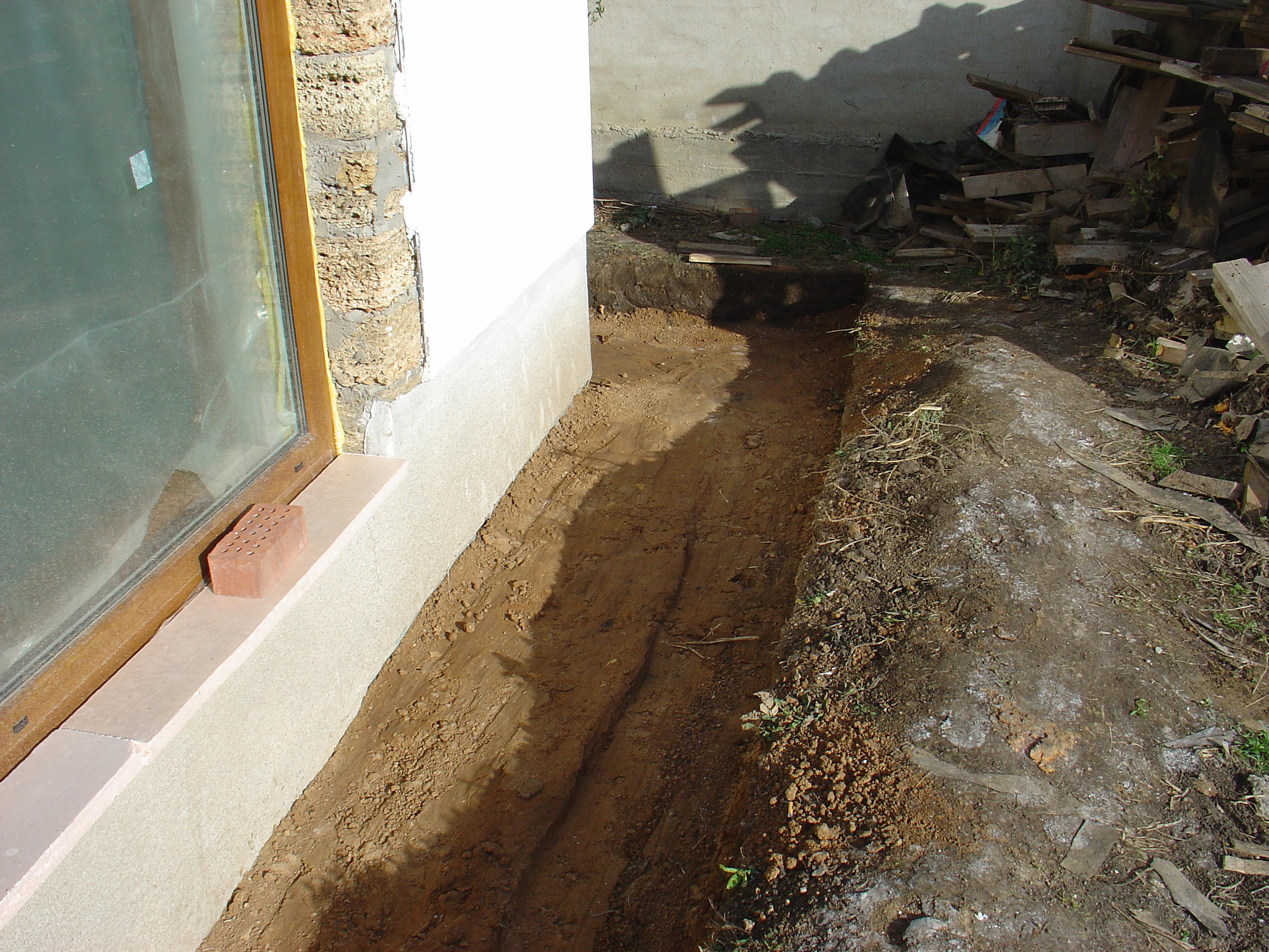

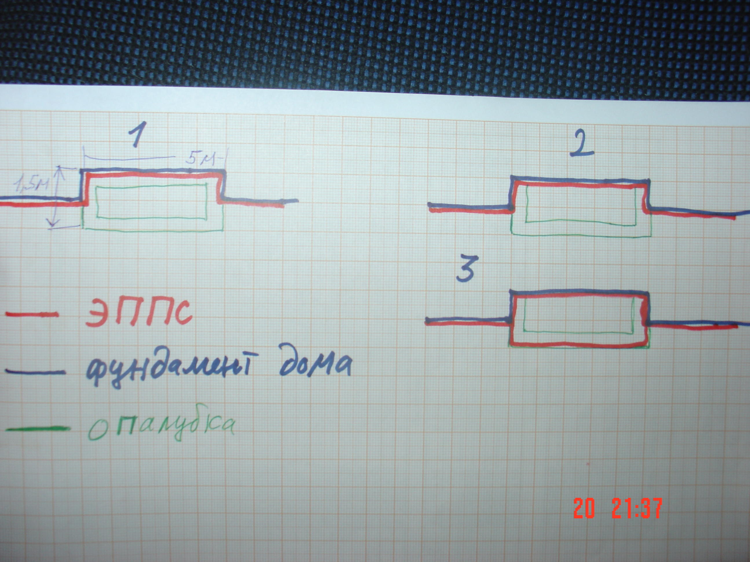

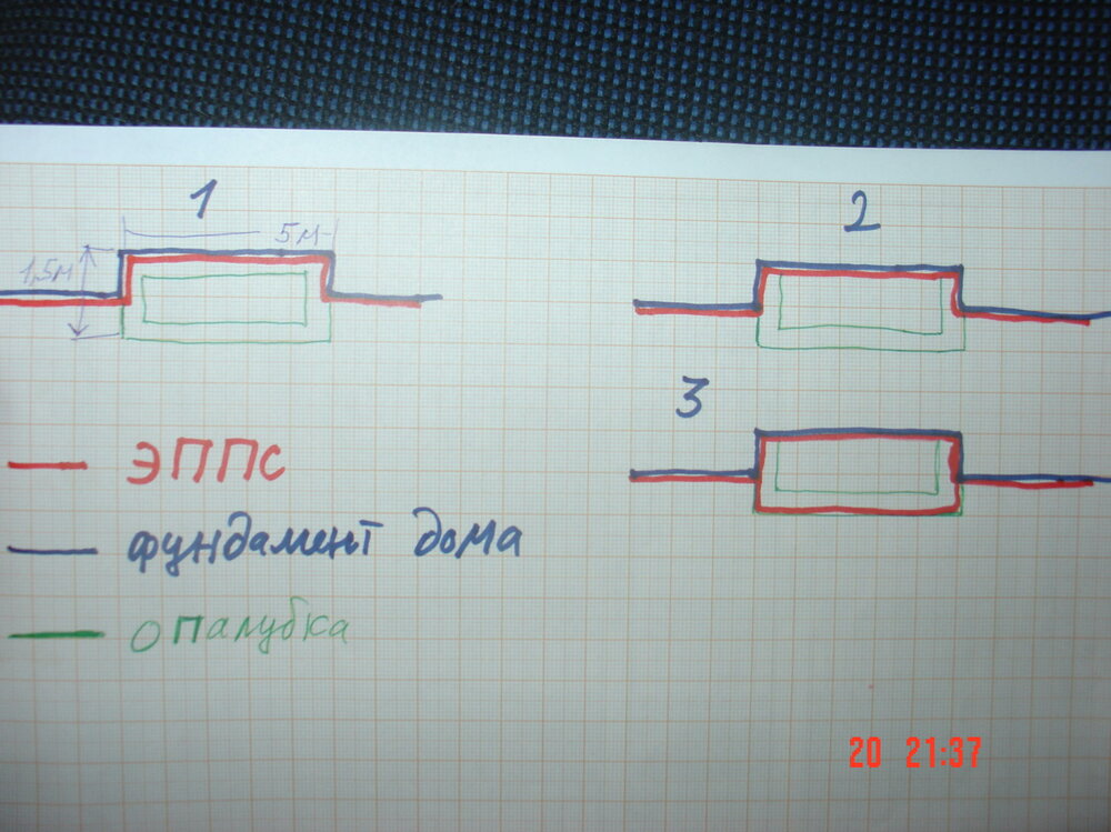

Zidane Опубліковано: 4 липня 2011 Автор Поділитись Опубліковано: 4 липня 2011 Как Ваш дом после урагана, не пострадал? И проблем с электричеством не было?Вроде,все нормально...только работы по свесам задерживаются... В ближайшее время хочу залить ленту под крыльцо с одной ступенькой(вариант1) на глубину промерзания,засыпать нишу(чем?) и сверху на ленту залить стяжку (пол крыльца)...заливать хочу с миксера...всего выходит где-то 3-3,2м3.... Сколько эта работа может сейчас стоить под ключ? Посилання на коментар Поділитися на інших сайтах More sharing options...
Игорь_OD Опубліковано: 4 липня 2011 Поділитись Опубліковано: 4 липня 2011 В ближайшее время хочу залить ленту под крыльцо с одной ступенькой(вариант1) на глубину промерзания,засыпать нишу(чем?) Выбранным грунтом или любым строительным мусором, а сверху сантиметров 5-10-ть щебня средней фракции. Не забыть утрамбовать. 1 Посилання на коментар Поділитися на інших сайтах More sharing options...
Дантист Опубліковано: 4 липня 2011 Поділитись Опубліковано: 4 липня 2011 Выбранным грунтом или любым строительным мусором, а сверху сантиметров 5-10-ть щебня средней фракции. Не забыть утрамбовать. потдерживаю... но я вот делал немного по другому, заказал на подсыпку жерству (ракушка тертая) такую которую привозят на подсыпку дорог,без глины... Трамбуется отлично,поливаем водичкой,опять трамбуем.. 14 тонн с доставкой прикатили за 1020 гр. 1 Посилання на коментар Поділитися на інших сайтах More sharing options...

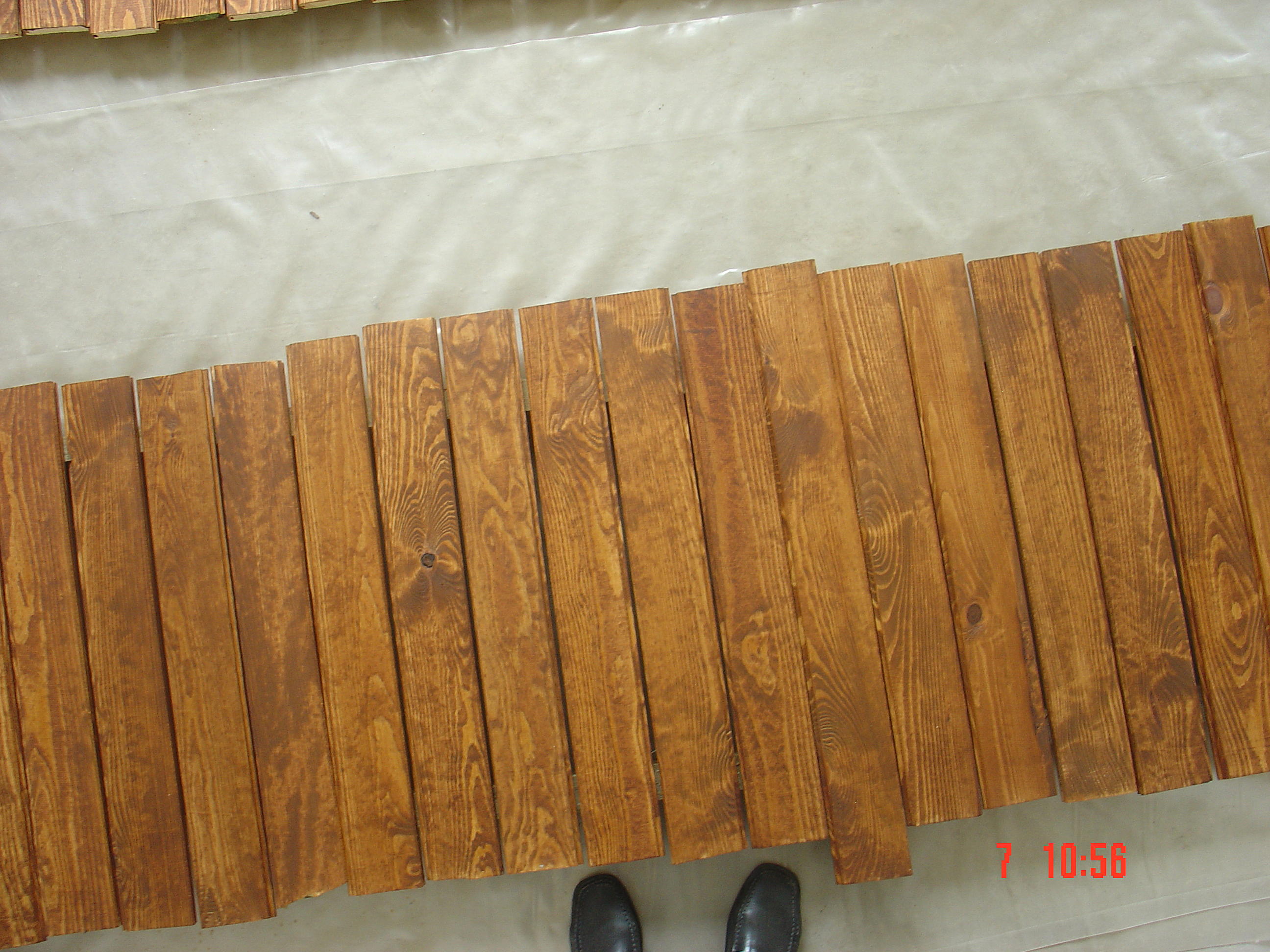

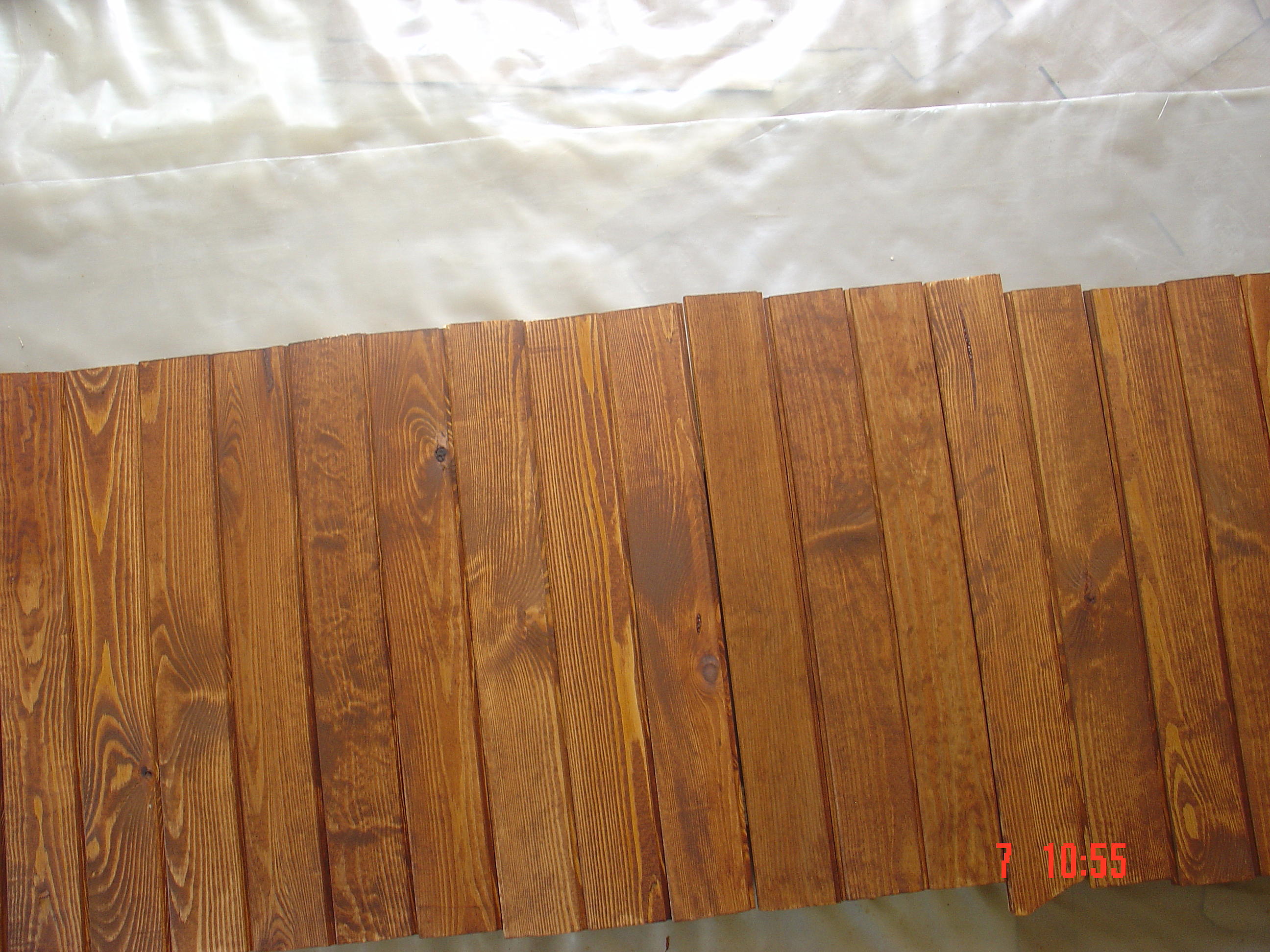

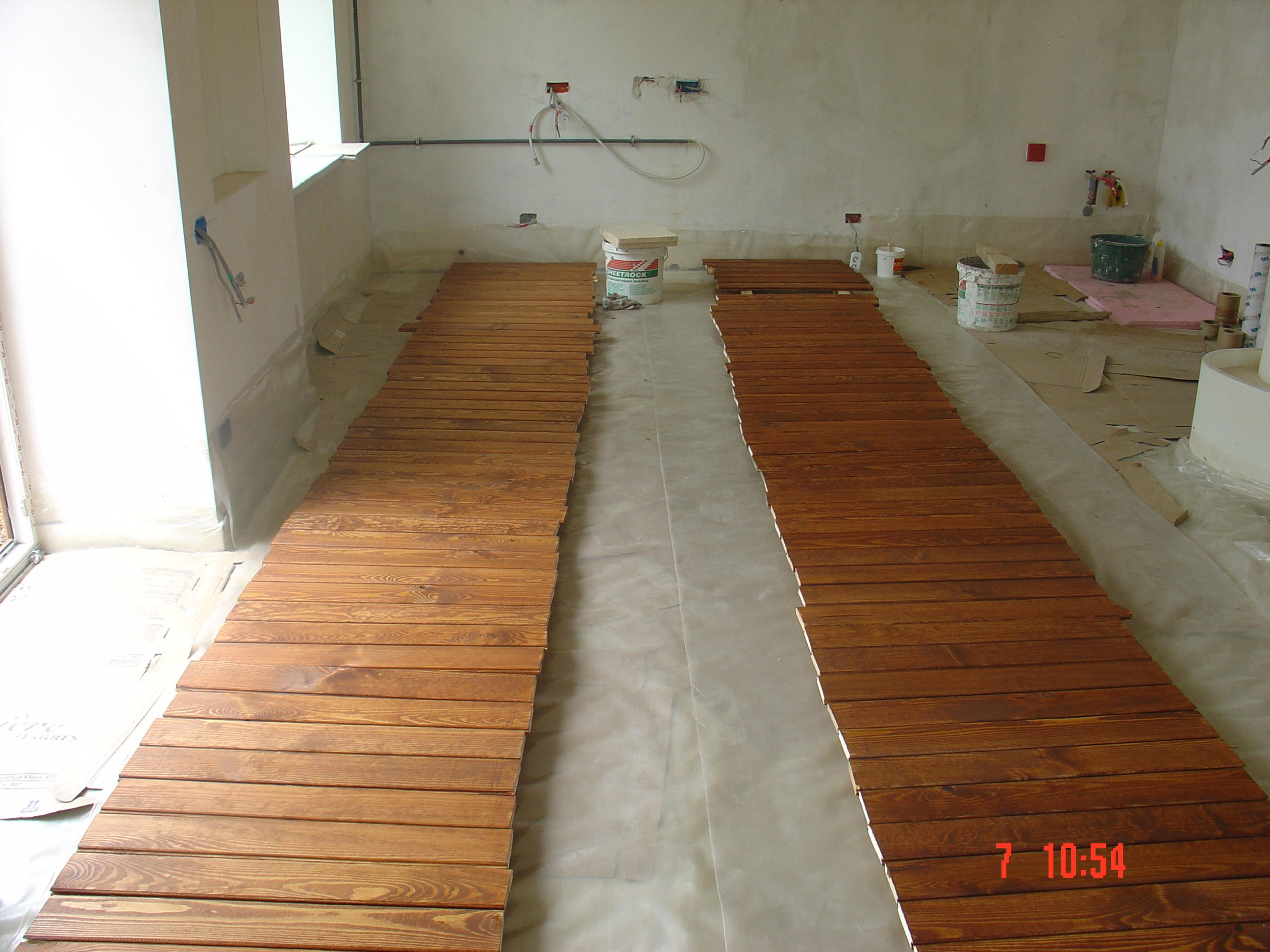

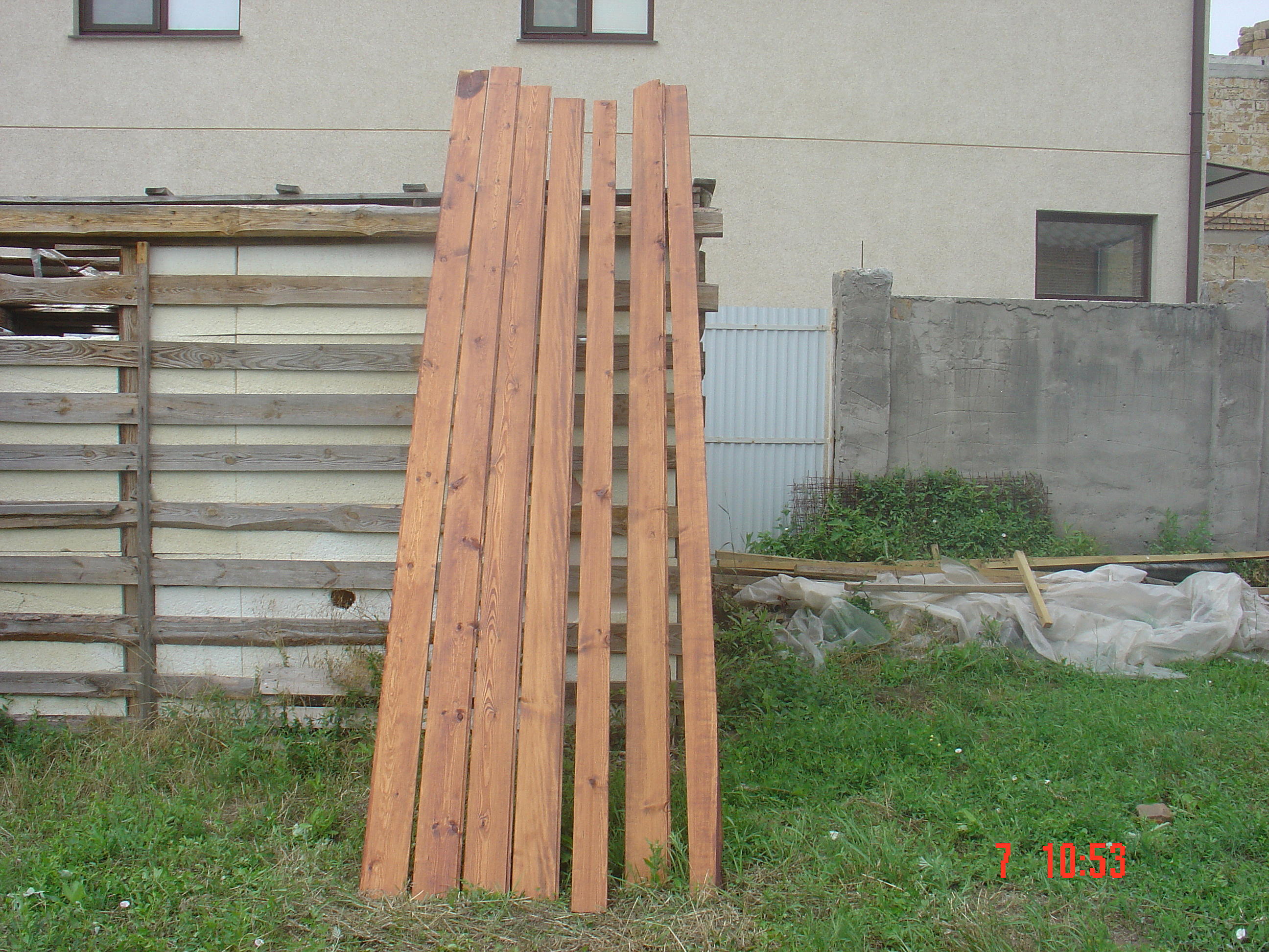

Zidane Опубліковано: 7 липня 2011 Автор Поділитись Опубліковано: 7 липня 2011 Вчера,наконец-то,привезли доски и сразу начали красить... Посилання на коментар Поділитися на інших сайтах More sharing options...
