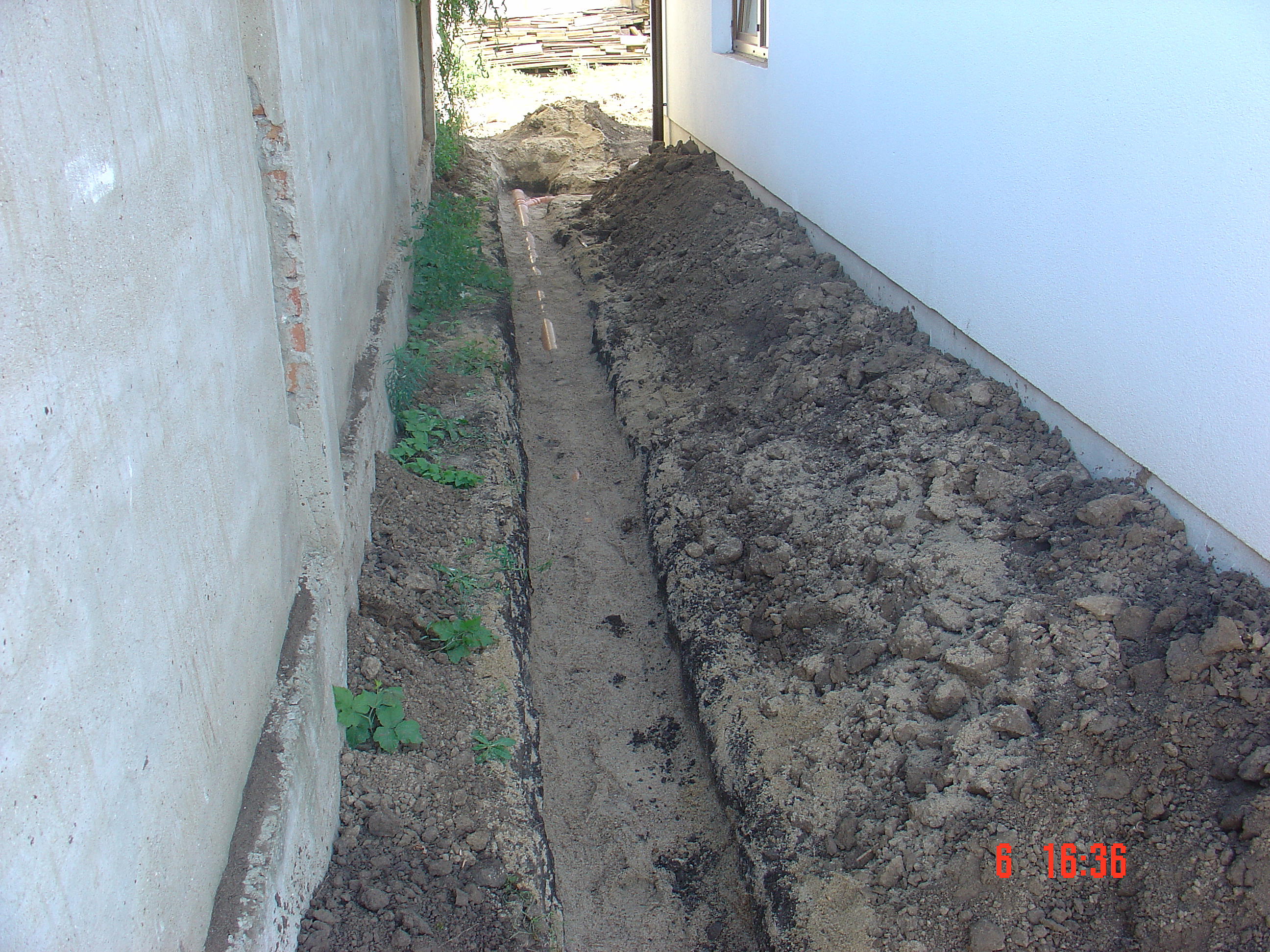

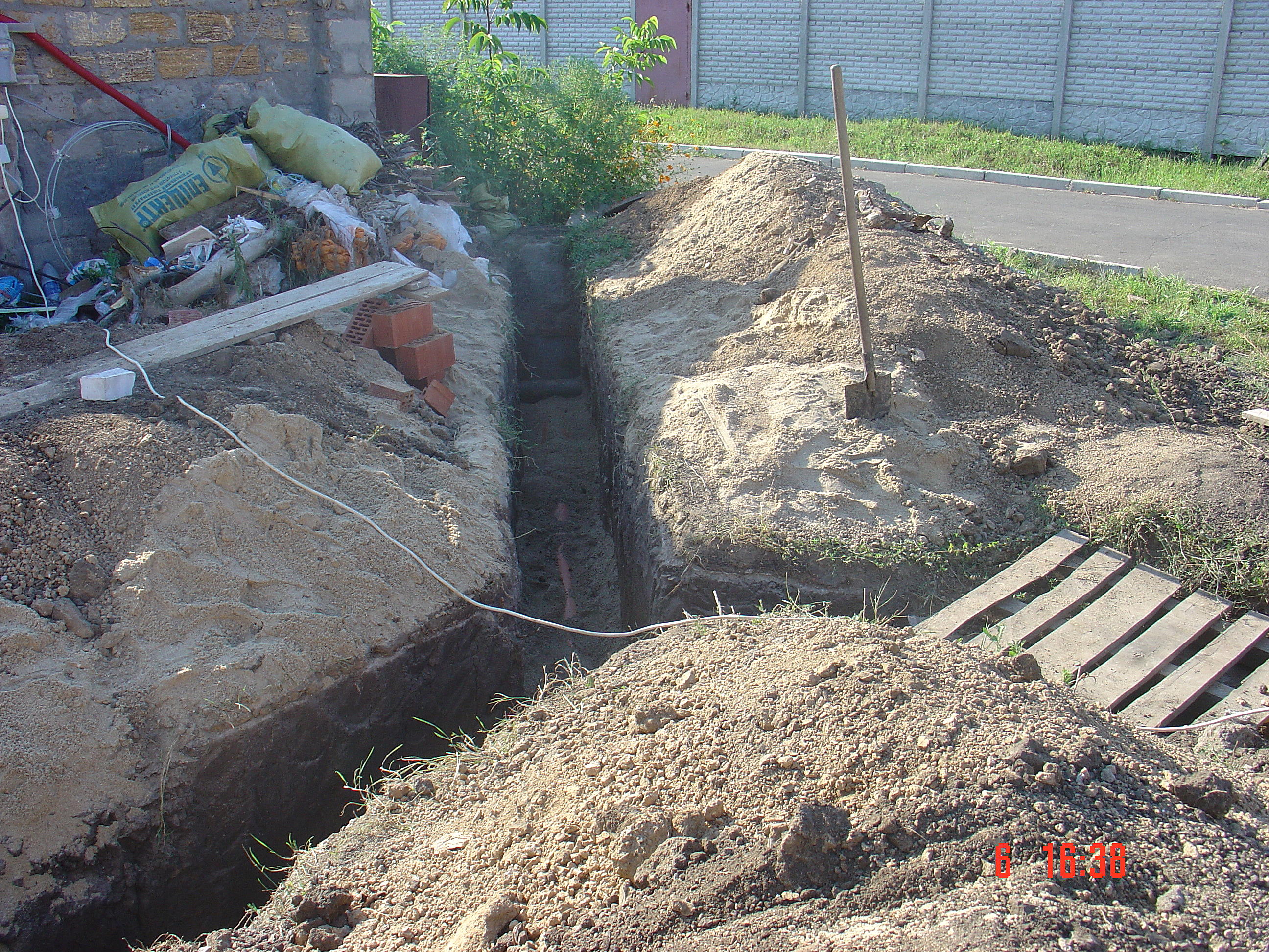

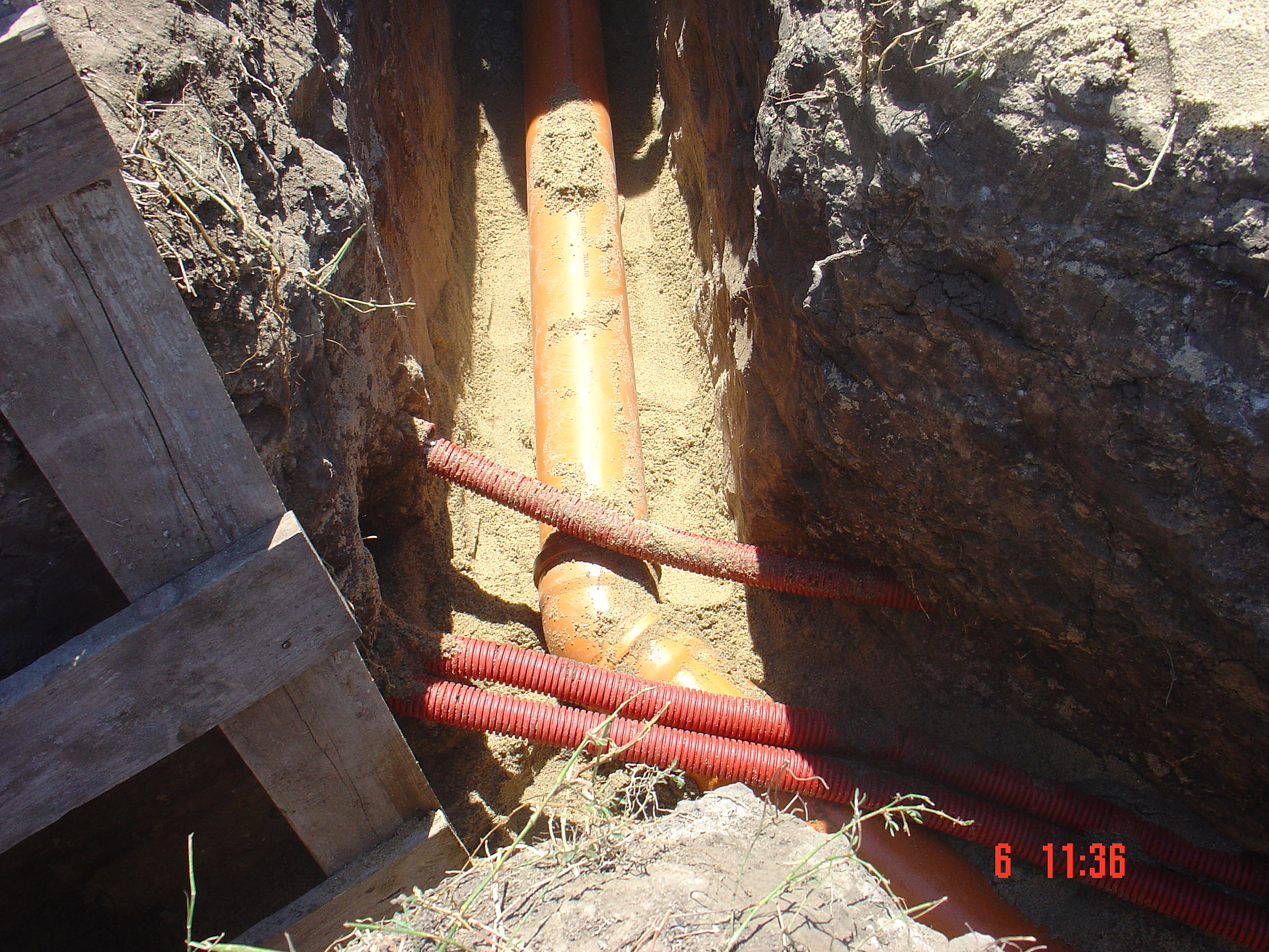

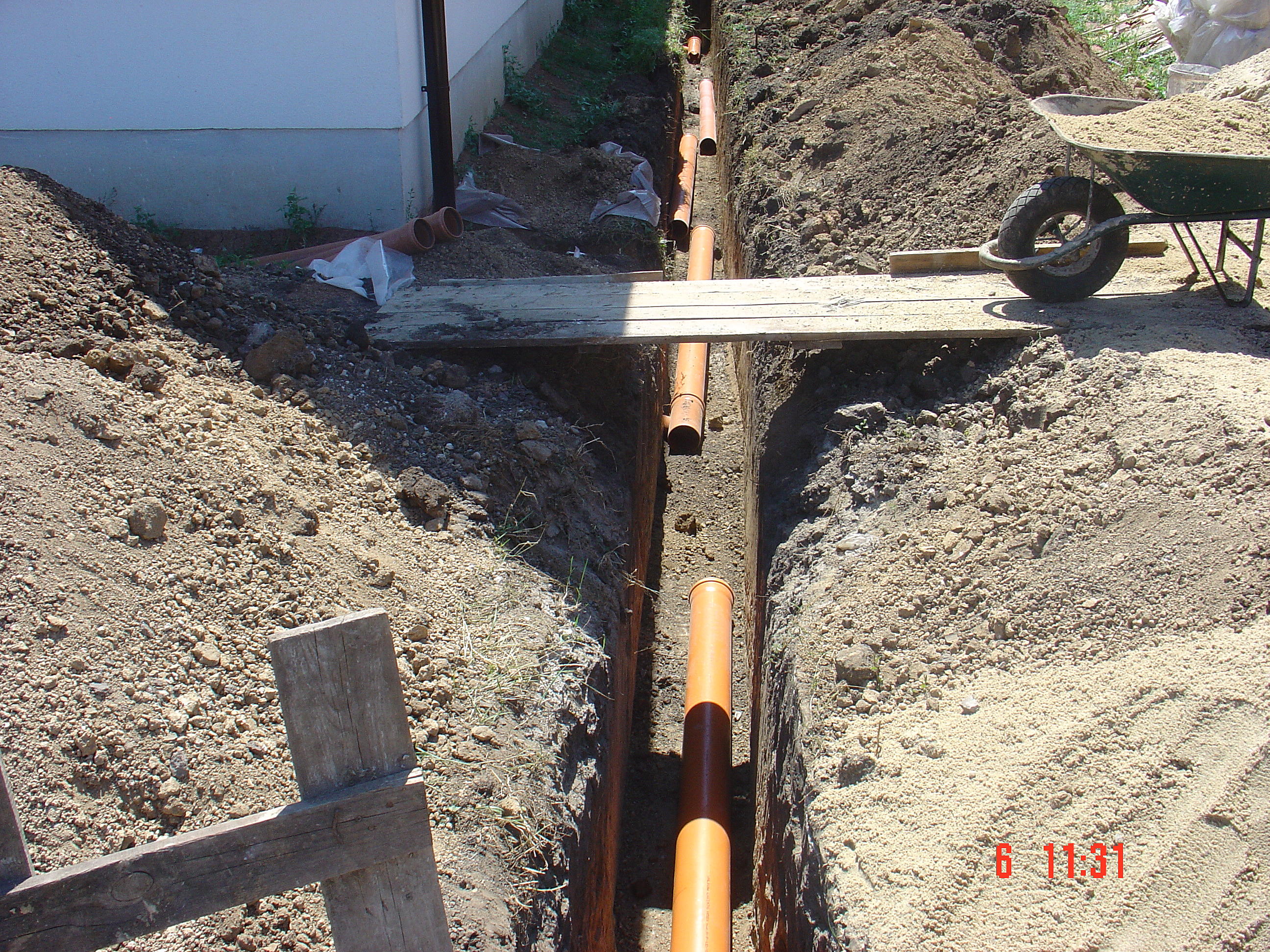

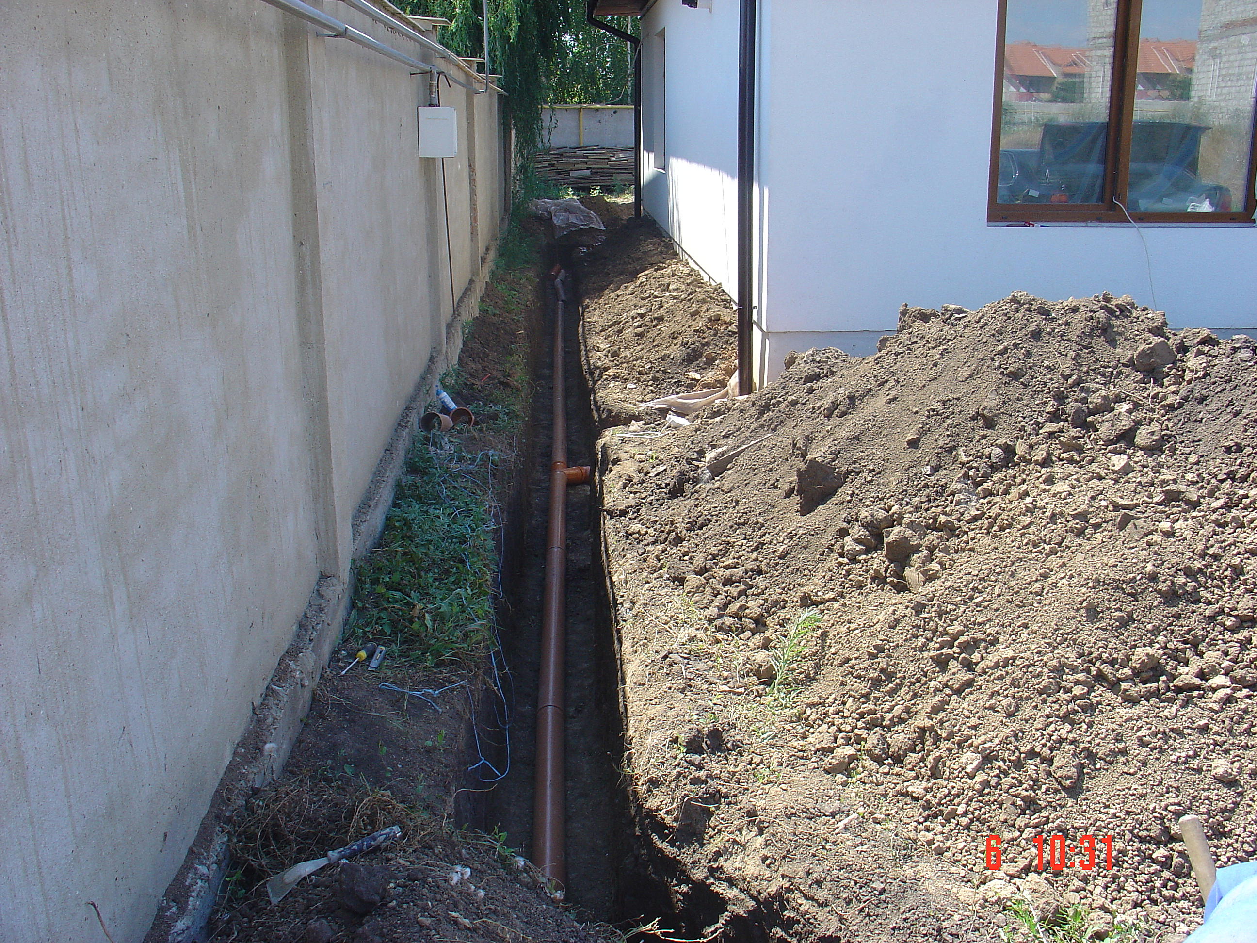

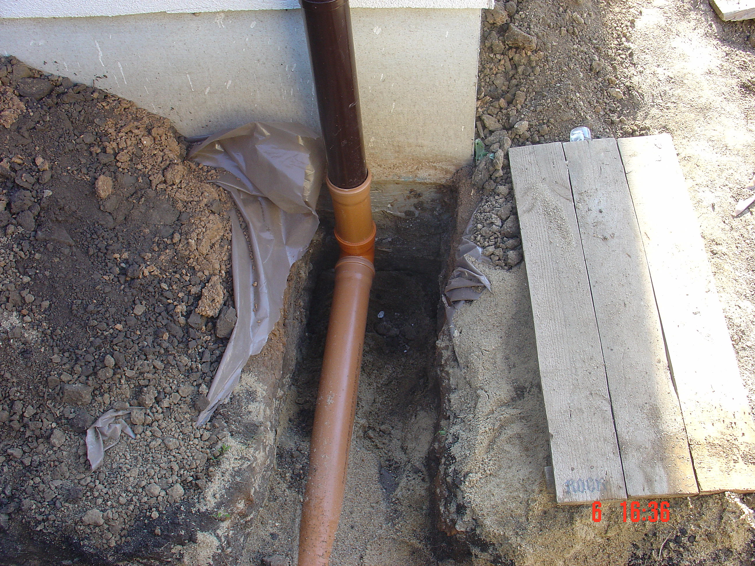

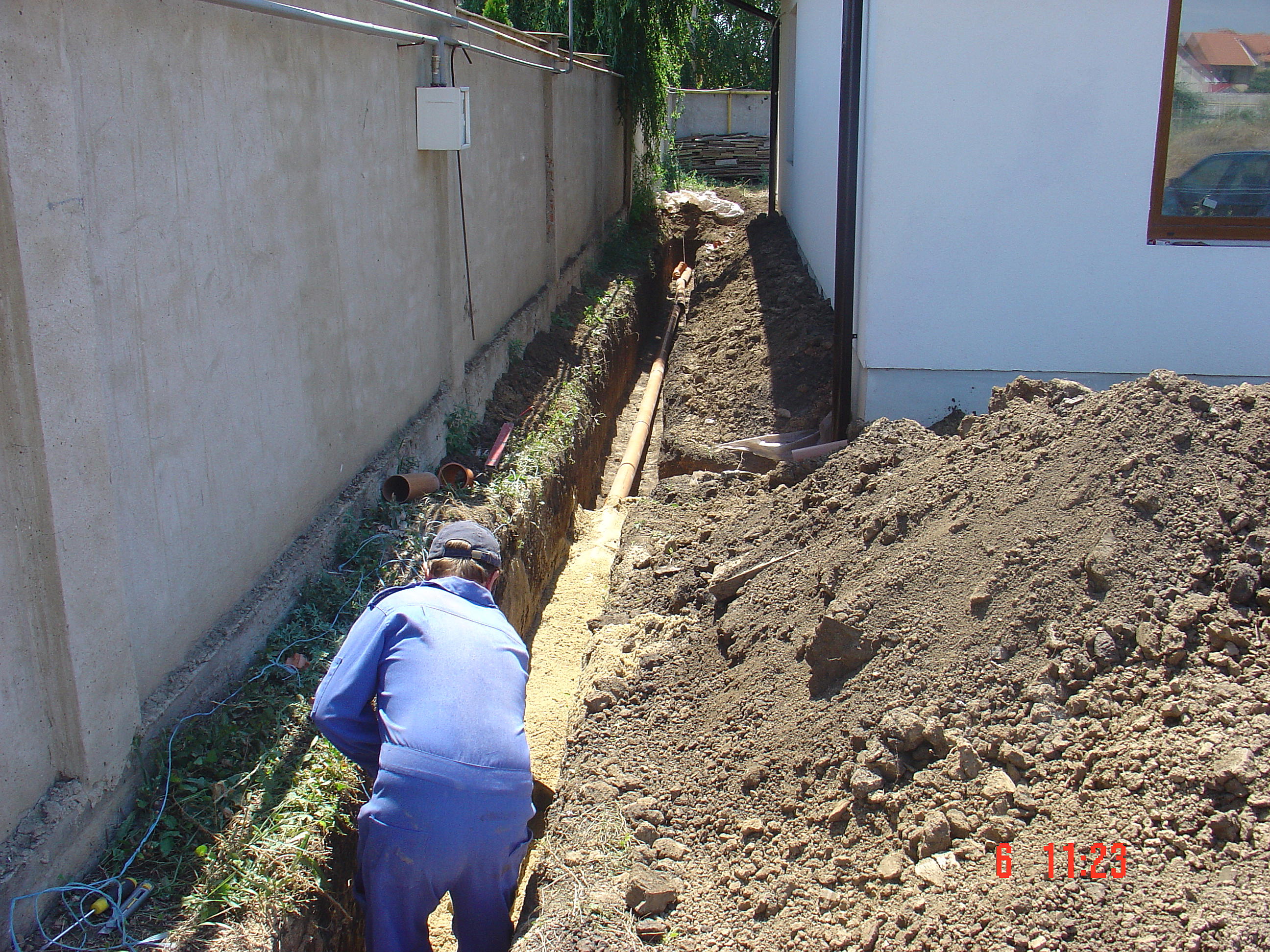

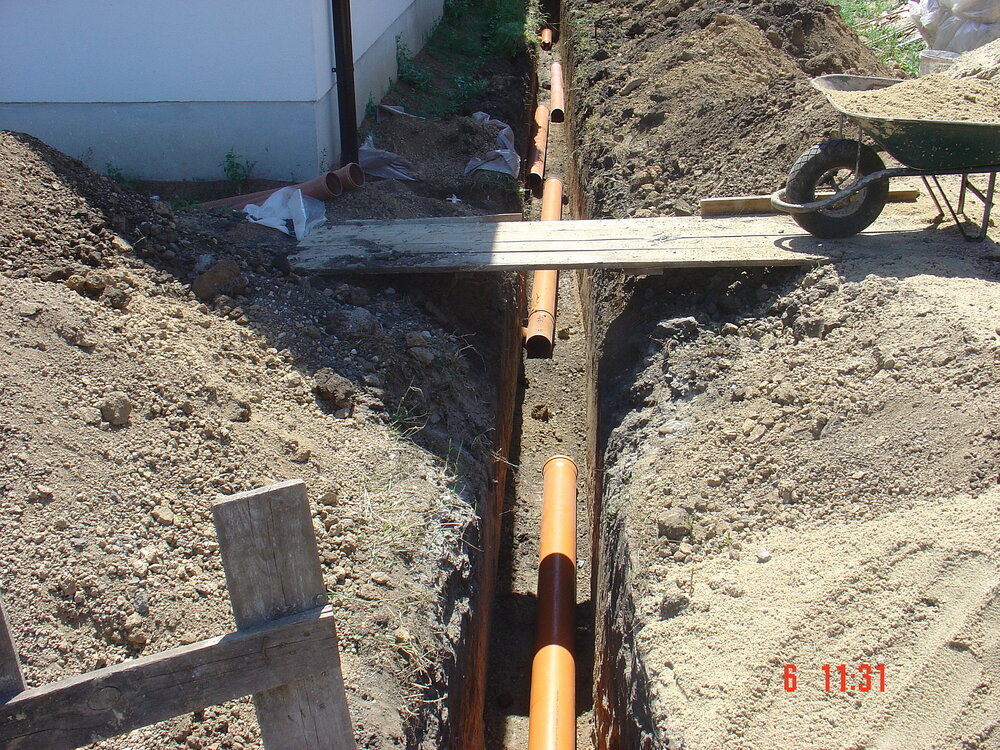

Сегодня укладывали трубы(Валрум)...ливнеприемники будут в Украине в середине августа,а пока просто подсоединились к трубам...

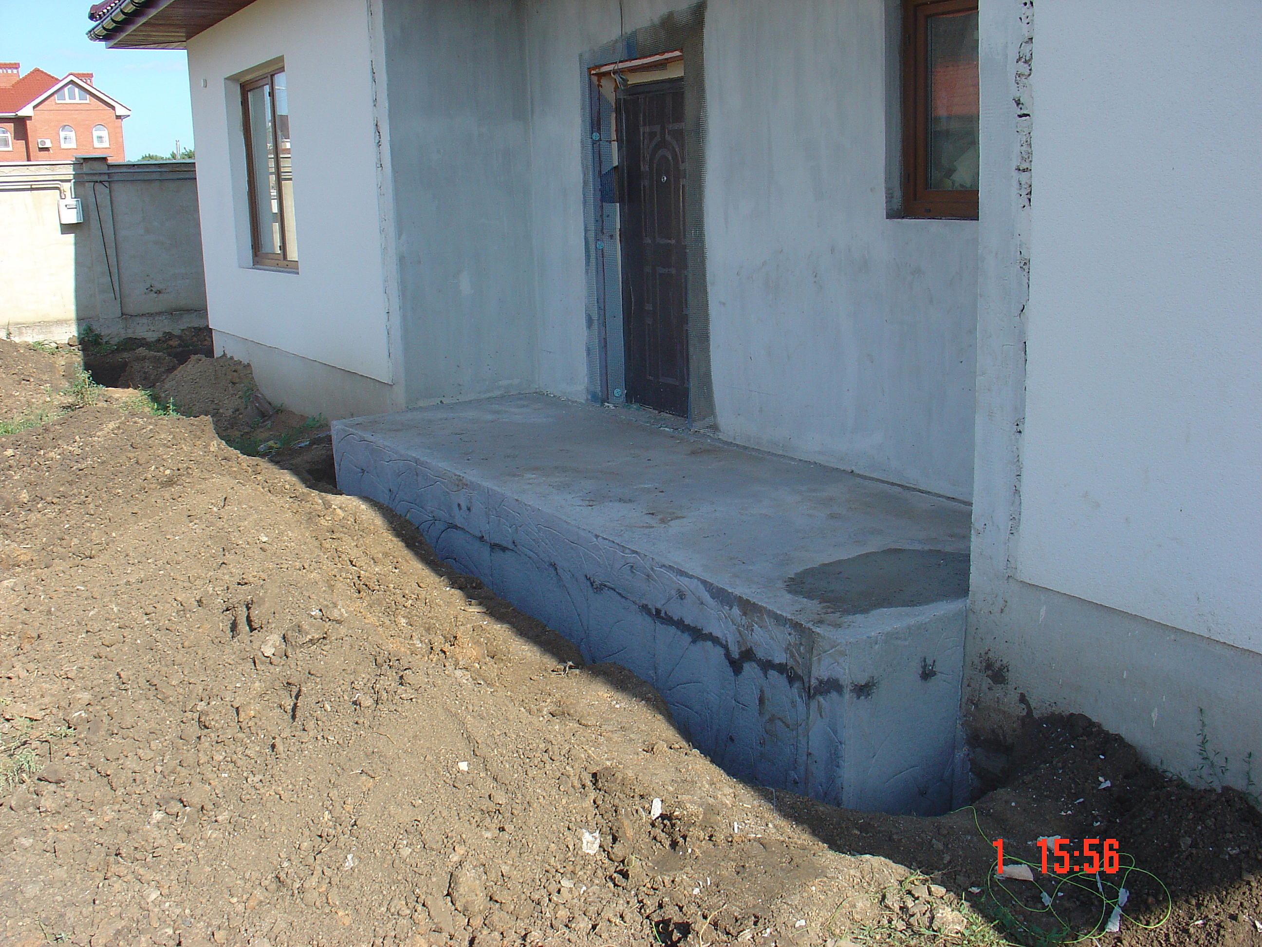

Я выше писал,что рабочие ошиблись с уклоном...если террасу можно "вылечить" при кладке плитки,то чтобы сделать правильный уклон крыльца видимо придется шлифовать(или как-то по другому снимать) бетон...
Может у кого есть тел.,кто в Одессе занимается шлифовкой бетона?
У Вас там не много шлифовать. Купите строителям коронку для бетона (за их деньги) и пусть шлифуют болгаркой. Вряд ли на три-пять квадратов кто-то поедет.
П.С.
Плиткой исправить, места не хватает?
Хватает,но тогда уровень чистого пола крыльца и уровень чистого пола в тамбуре будет одинаковый...а снаружи,вроде,должен быть ниже...хотя высота порога двери где-то 3см..
А зачем? Загидроизолируете примыкание крыльца к профилю и все. Резинки в двери, надеюсь, нормальные?
У меня крыльцо в одном уровне с полом в доме, и в одном уровне с террасой. Проблем не наблюдается.
Наверное так и сделаю...хотя у меня крыльцо будет с одной ступенькой...всего на 22см выше дороги...
+100 :) На открытом балконе (наружный уклон 2 см. на 150 см.) балконный блок выше поверхности плитки всего на 1,5 см. - 2 года полёт нормальный.
у меня тоже одна ступенька,но она по уровню двора,а вот двор я подсыпал +еще плитка будет.. я заранее подымаю двор от уровня дороги. подсыпят пару раз,подымут асфальт,водичка с дороги пойдет в двор.. Имеем практику...
Можно конечно ливневки понатыкивать,отвод воды продумать.. но у меня так...
если высоту ступеньки относительно двора сделать 15см,то у меня останется еще 7см выше дороги...от дома до забора - 8м и от забора до дороги ещё где-то 3 м...
я могу весь участок до забора сделать в одном уровнем,а сделать уклон уже после забора ?

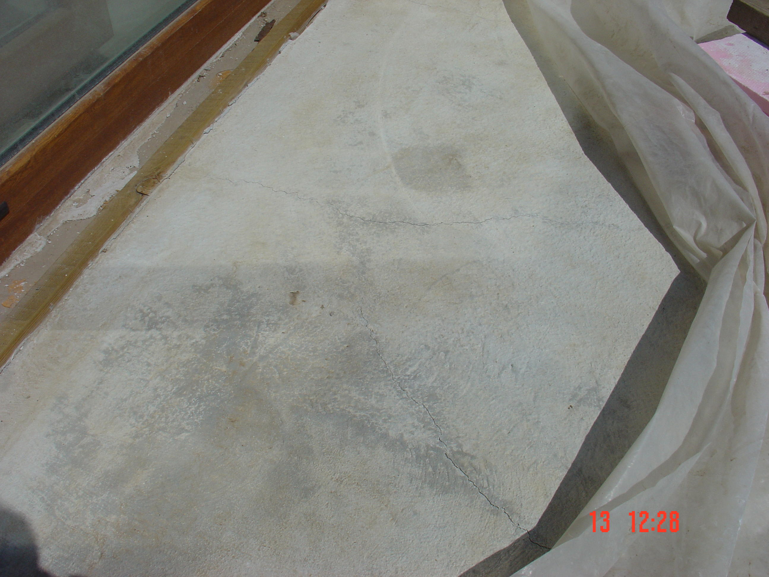

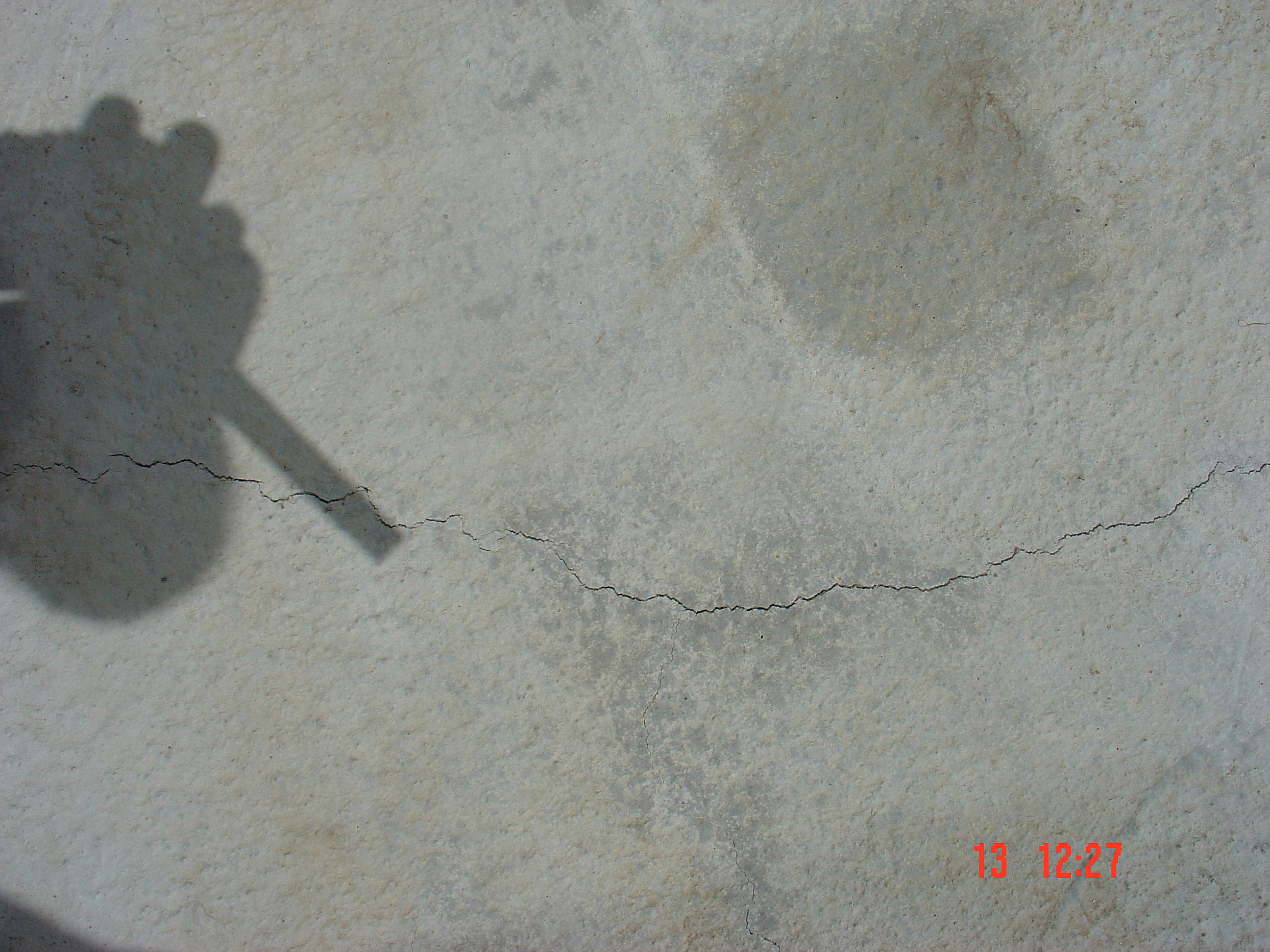

После заливки фундамента(бетон М250 П4) под крыльцо и террасу образовались усадочные трещины...
можно ли эти трещины заделать клеем СМ17(или 117),перезимовать,а уже весной(летом) положить плитку?
Если сейчас заделывать трещины,то может сразу и правильный уклон сделать?
Если нельзя плиточным клеем,то как и чем правильно сделать?
Для заделки трещин в бетоне есть спецсоставы. За более подробной онформацией лучше обратиться к "Пропеллеру".
ПС. А где именно образовались эти трещины?
Забыл фотки выложить...
Такие трещины я бы просто заделал на зиму силиконовым герметиком, просто чтобы вода не попала и мороз не разорвал дальше. Или до морозов постелил плитку.
А силикон разве влагу не тянет? А потом в морозы замерзнет и расширит трещину еще больше.
А чего ему влагу тянуть, он по определению ей противостоять должен:). Можно применить и акриловый, будет только лучше.
...акриловые герметики обладает рядом уникальных свойств, не уступающих традиционным силиконовым герметикам, что позволяет выполнять ответственную герметизацию на различных поверхностях.
Предназначен для герметизации внутренних и наружных соединений, оконных рам, дверных проемов, плинтусов, подоконников, заполнения трещин и щелей в бетоне, штукатурке, кирпичной кладке, гипсе, древесине.
