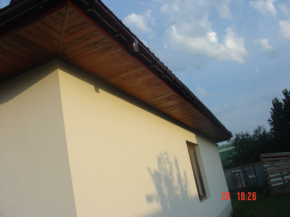

Но она нашита поверх реек?
Только что узнал,что она пристрелена пистолетом поверх реек...

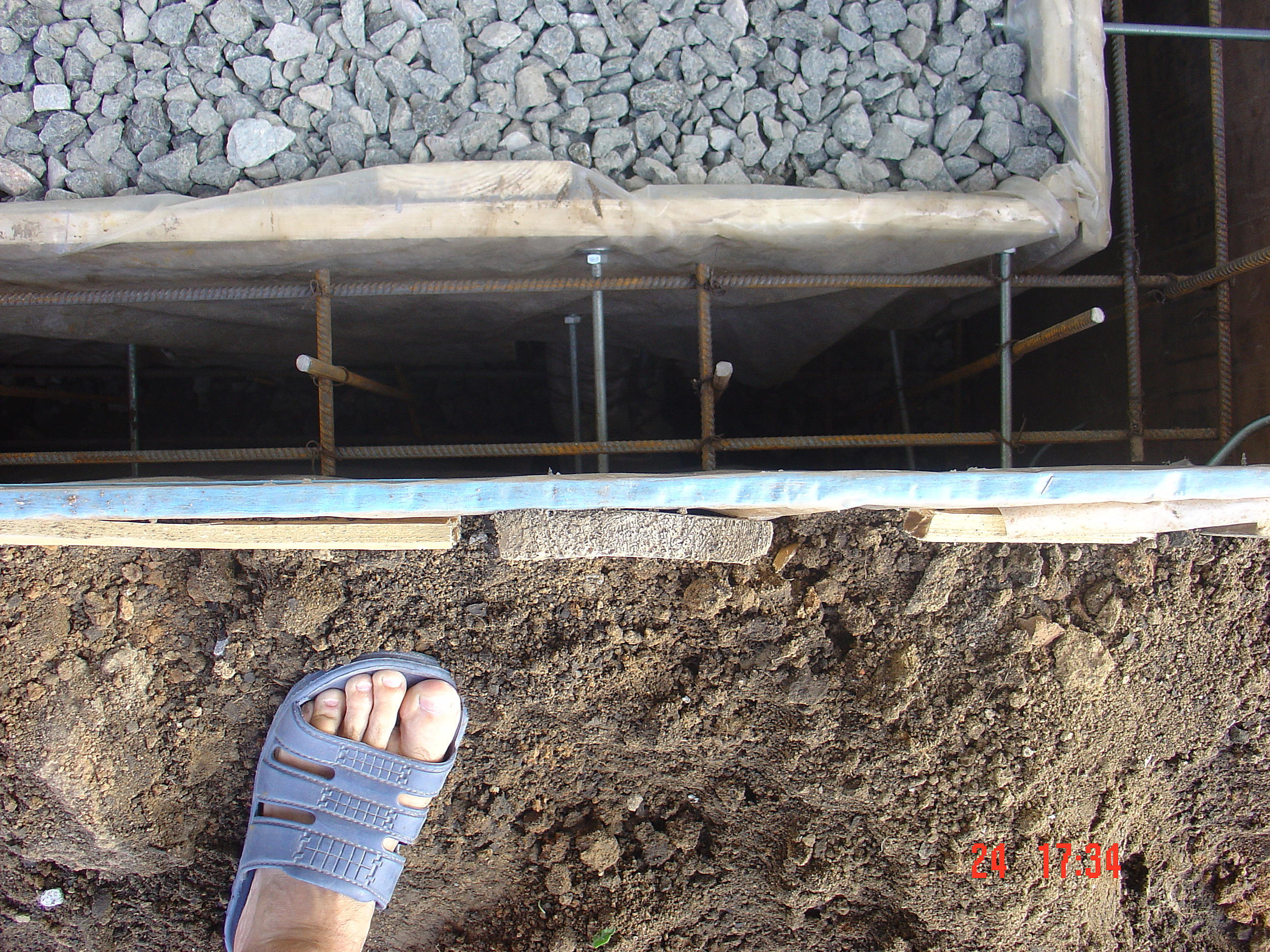

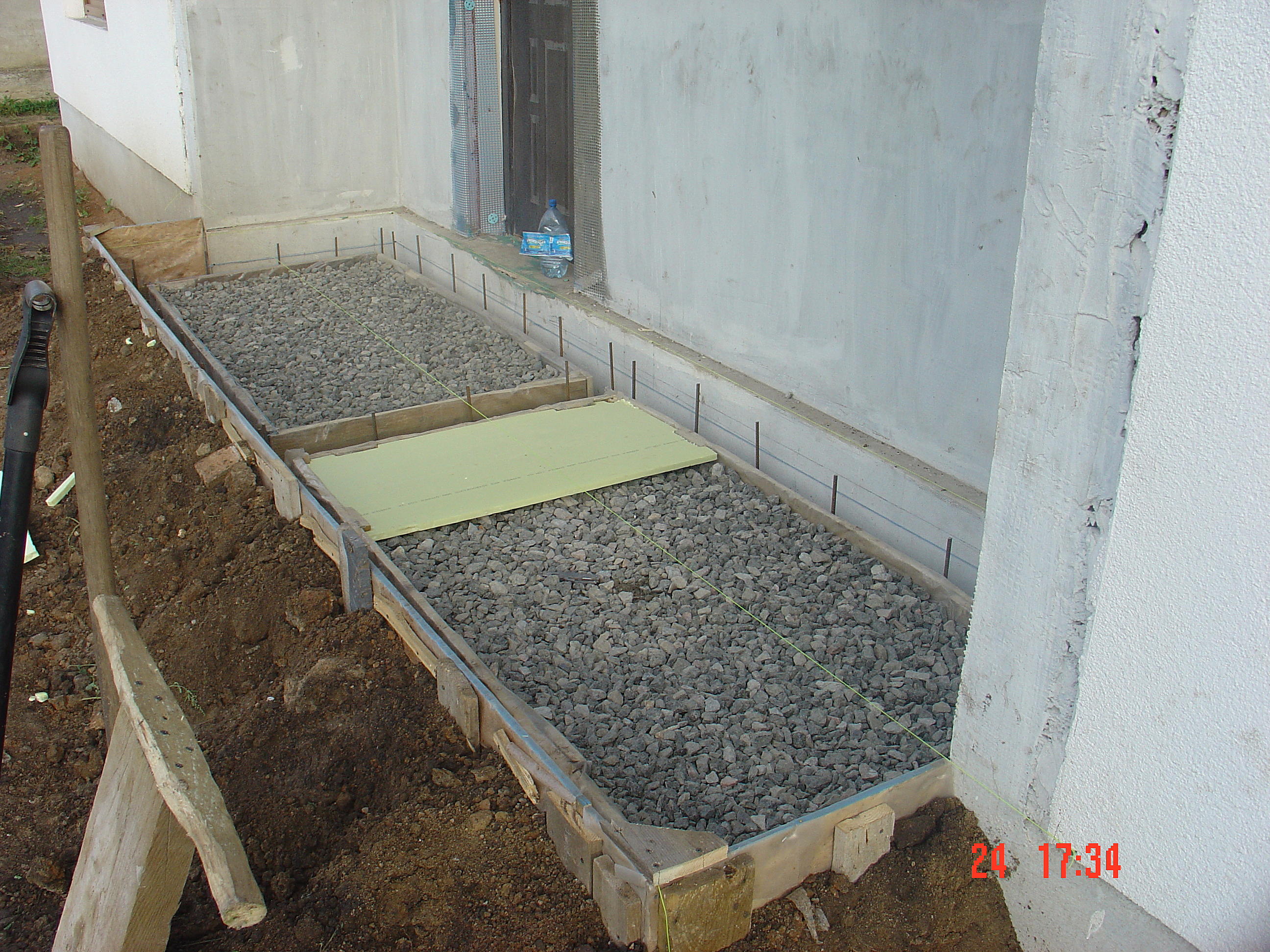

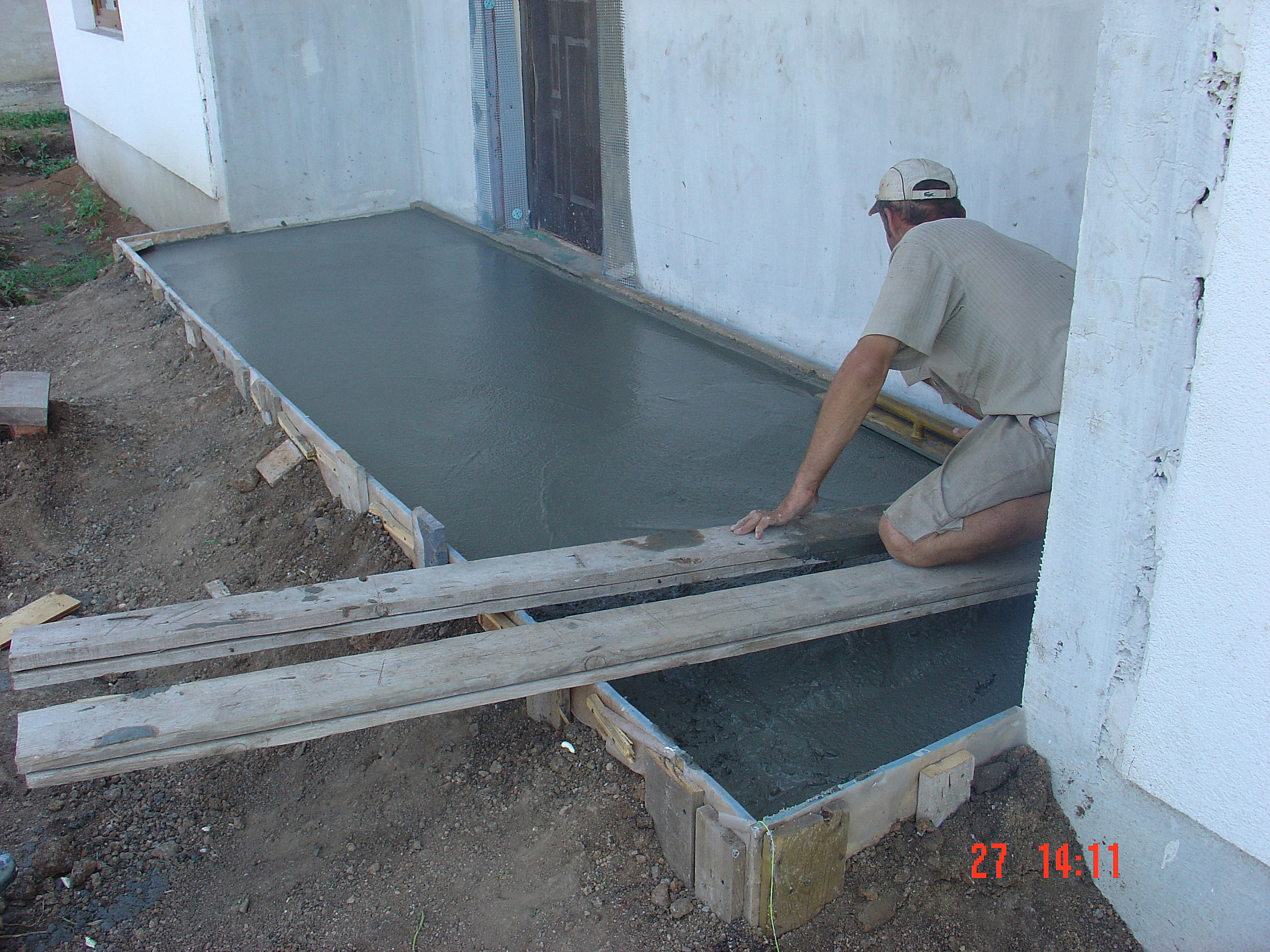

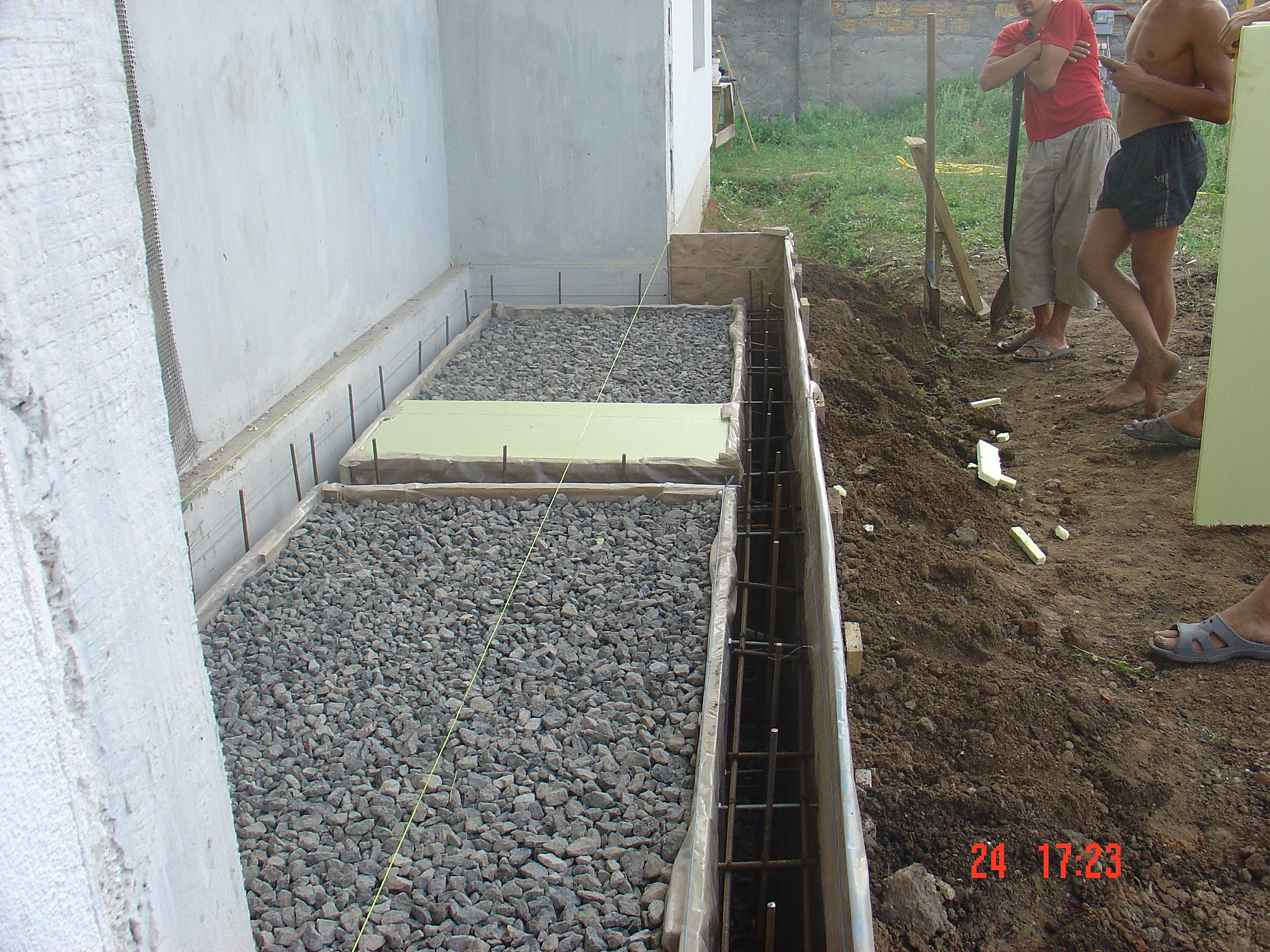

начали строить крыльцо и террасу...заливать собираюсь с миксера бетоном М200 или М250,с подвижностью П4 или П3...ещё не решил...
Опалубка и армирование сделаны очень добротно, вот только не видно будет ли обустроен деформационный шов между фундаментом дома и крыльцом?
Крыльцо с домом соприкасается? И что лучше заказать сухой бетон и самим замешивать его или залить готовым? И как дешевле?
...А между досками и стеной дома, Вы щели будете заделывать или там щелей нет? И чем обычно их заделывают? Или их вообще не надо заделывать? Спасибо.
Стыки между соффитами и стенами обычно заделывают багетами: деревянными или гипсовыми. :)
У меня эппс на фундаменте...он и будет шов...
Крыльцо с домом соприкасается...? И что лучше заказать сухой бетон и самим замешивать его или залить готовым? И как дешевле?
Крыльцо с домом соприкасается через ЭППС...бетон я решил заливать заводской с миксера,только выбираю между П4 и П3...думаю,это дороже...

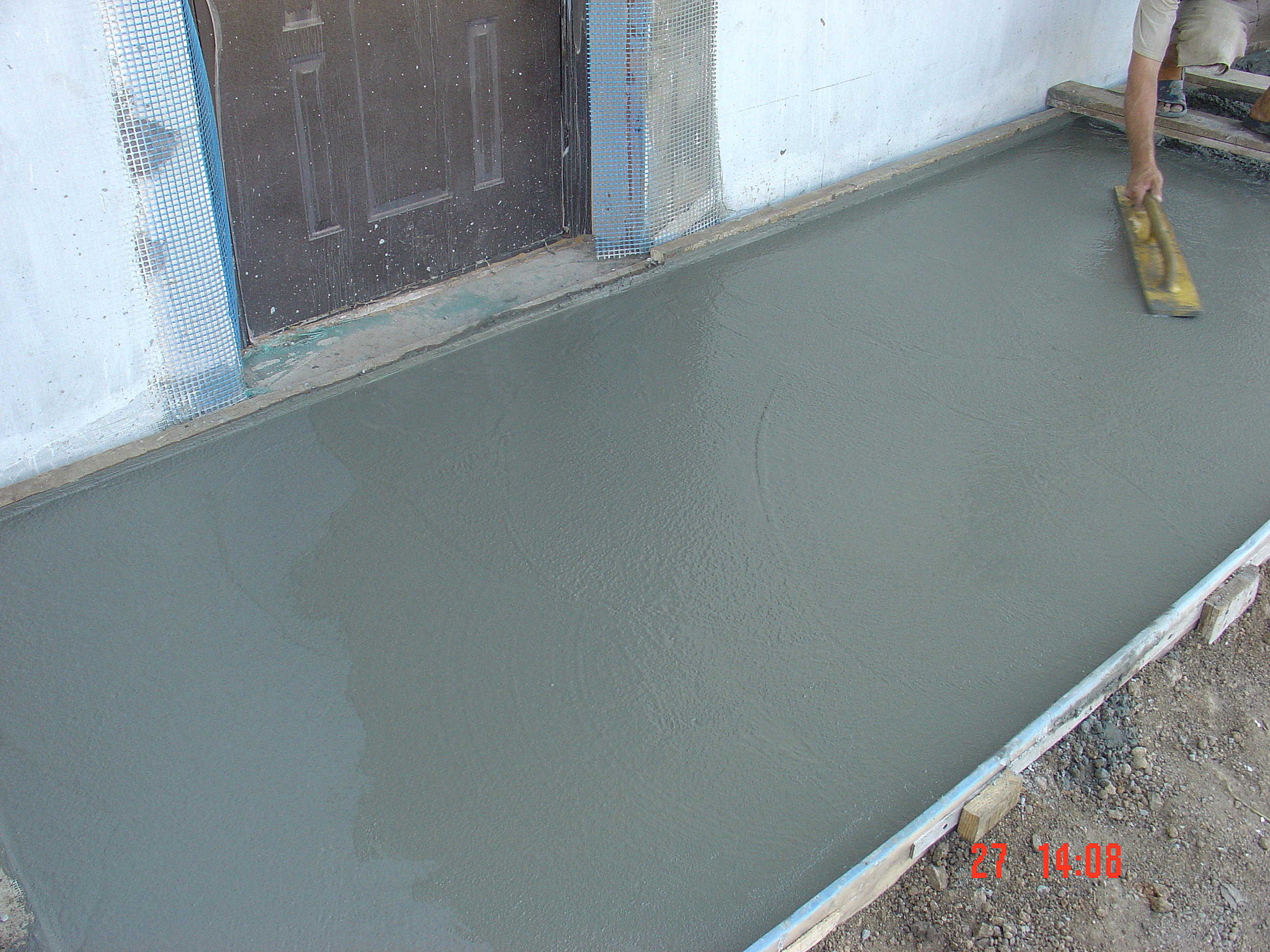

Сегодня залили крыльцо и террасу...бетон заказал М250 П4 и скажу вам ,что за такой бетон строители должны сами мне заплатить...он разливался,как сгущённое молоко...скажу так,если по деньгам есть возможность,то рекомендовал бы всем брать П4...

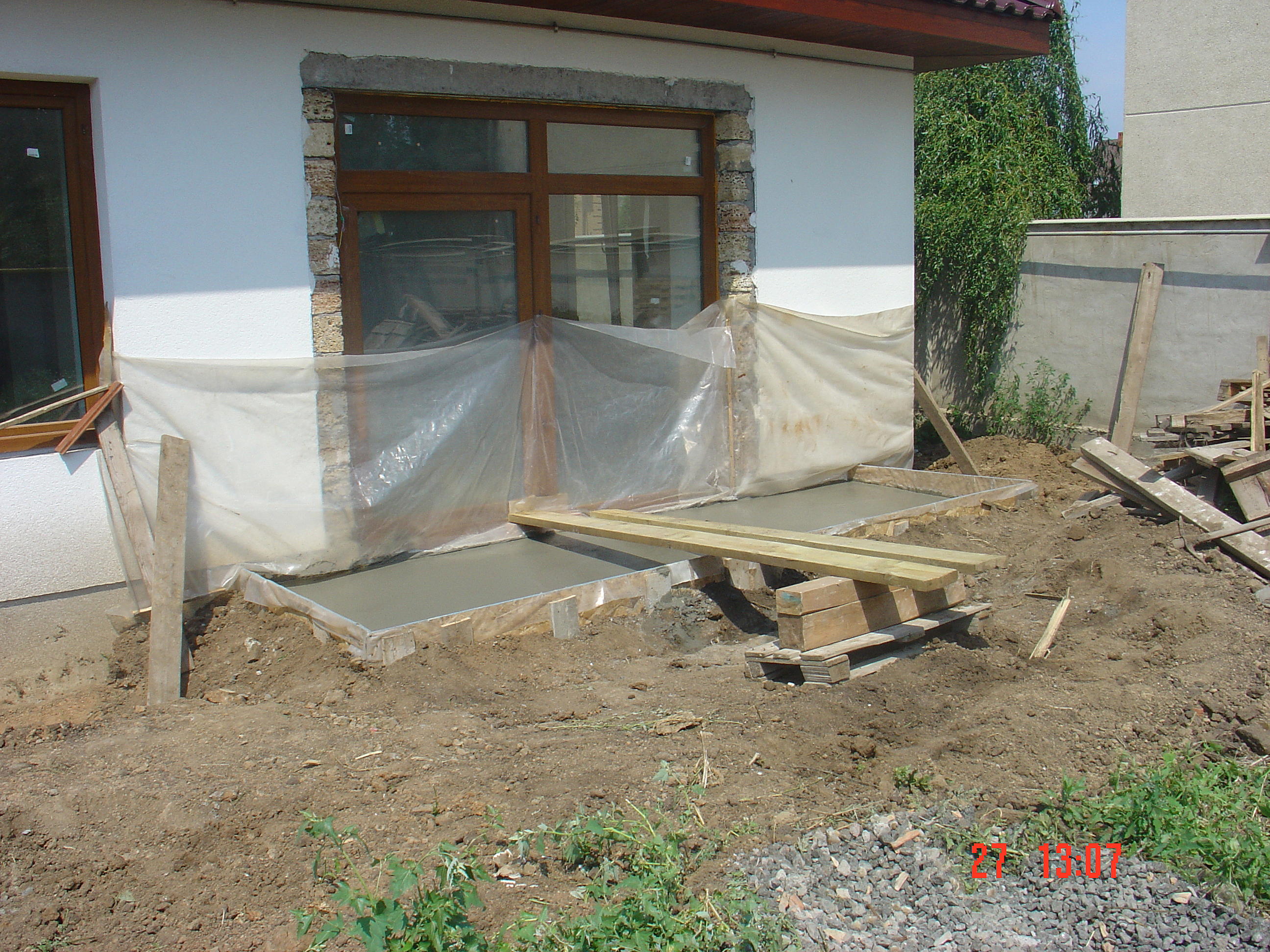

Зидан,вы накрывали потом залитое целофаном? поливайте почаще, жарко..

Бетон М250 П4 - 555гр. куб + 665 гр.- доставка 7-ми кубовым миксером...

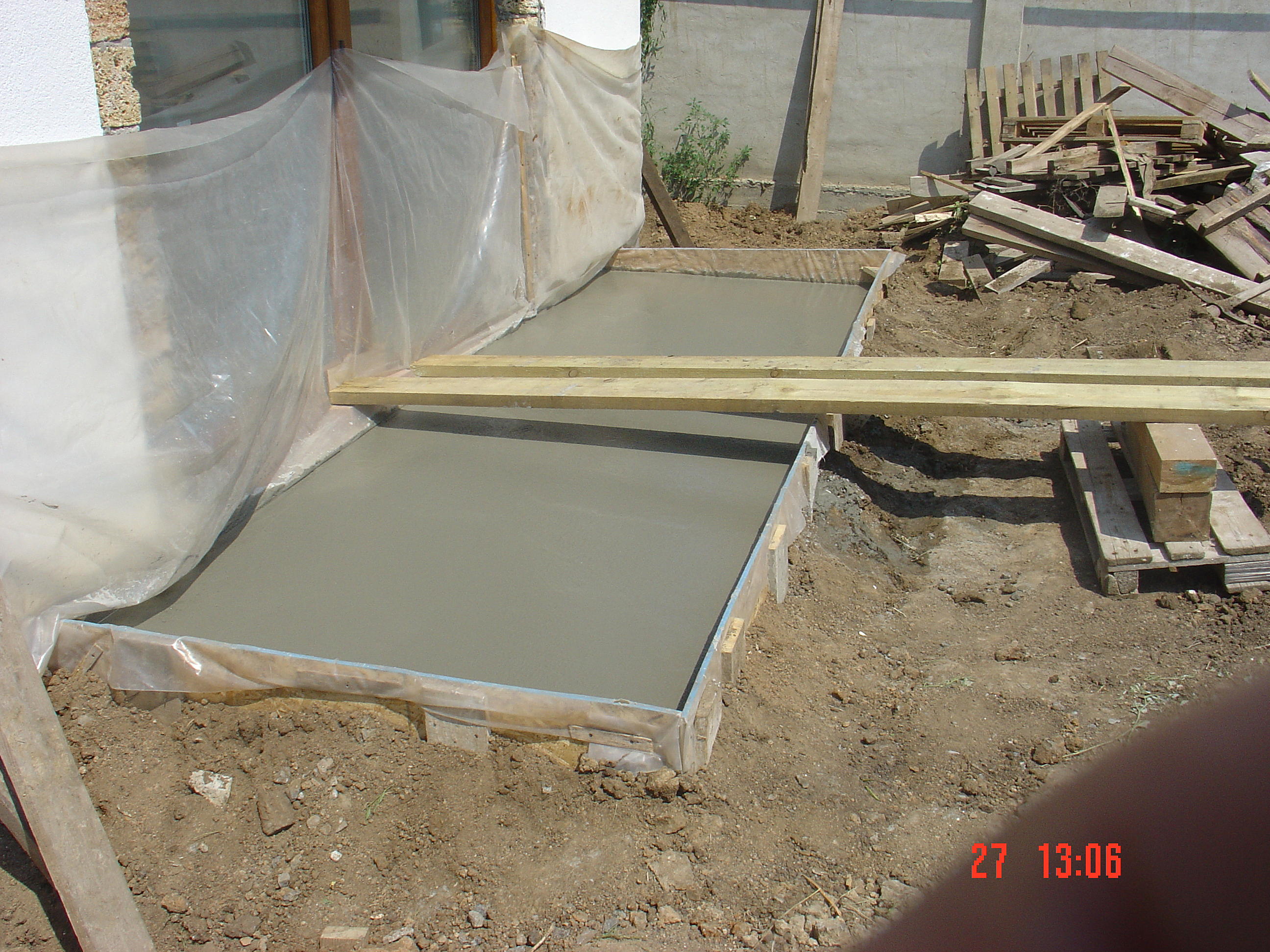

Полил и накрыл пленкой только сегодня утром,а надо было ещё вчера вечером...послушал строителей...уже есть усадочные трещины...к тому же они ещё и уклоны плохо сделали...в некоторых местах вода стекает к дому :(... в общем,расстроился я...
...когда будут класть плитку,придется,наверное,плиточнику доплачивать за правильные уклоны...

Просто время от времени лично самому конролировать с помощью уровня и подзатыльники раздавать не лениться :-x

жаль что раньше не посоветовал.. от того что вы его будете поливать дня три четыре,он станет еще крепче.. Усадку дал бетон из-за того что он ,как вы писали,как сметана.. консистенция такая ,как правило,усадочная... Они ,судя по фоткам ,прогладили его,вот водичка выступила и ушла в углы,с виду сначало все чинно и благородно,но когда вода испарилась,то получилось что завалено.. Класическая ошибка но не смертельная,темболее под питку... Главное чтоб сильно не потрещал!!!

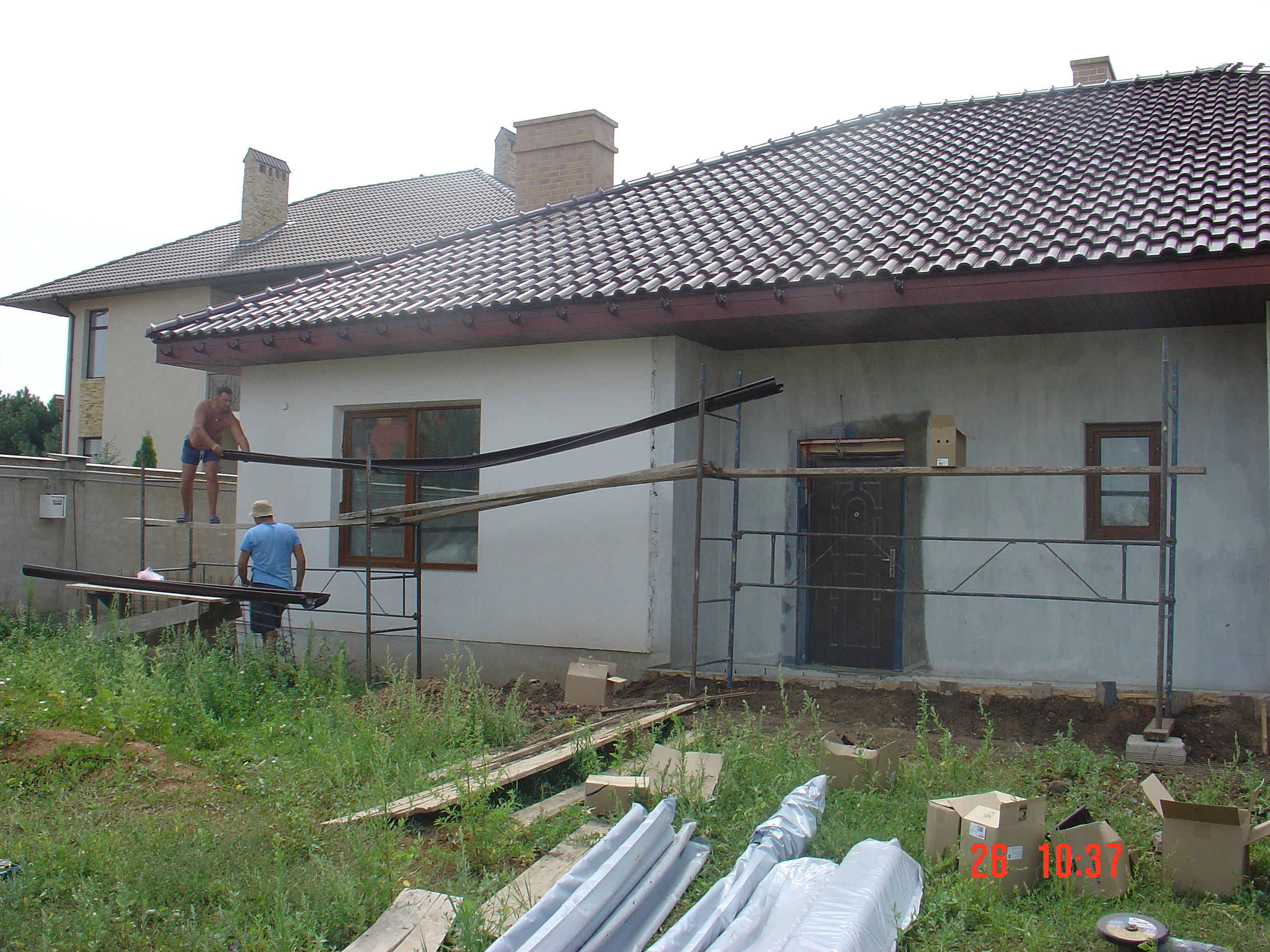

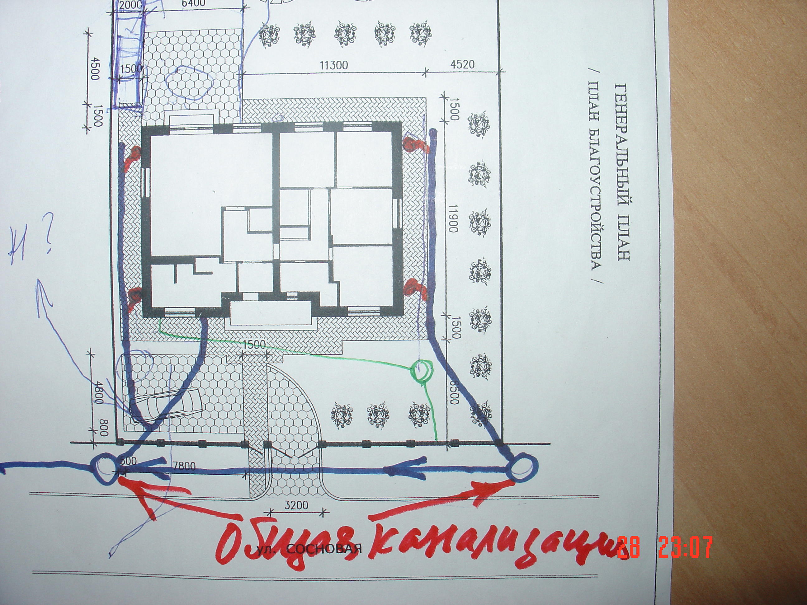

Сегодня установили водосточку (фоток пока нет)а завтра начинаются работы отводу дождевой воды с водосточки в канализацию...планировал возле каждой из 4-х труб установить ливнеприемник RSK 2000 www.orbital.ua/index.php?id=548&L=vgypzrtqcmga ,но слышал,что они бывают замерзают...знаю,что многие отводят воду из трубы в трубу без ливнеприемников...
Если так сделать,не будет ли засорятся канализация?Или может установить какой-то общий фильтр перед колодцем?

я думаю что засорятся вам там нечему, высоких деревьев у вас нет..да и против листвы уже придумано много приблуд.. Пыль наверняка смоет...
Ну а себе я буду ставить ливнеприемники,я продумал систему полива дождевой водой,а также резерв для такой технической воды,буду использывать при наличии для смыва в сан узлах... Планы как у гитлера))))))))))

я думаю если соответственный уклон будет,то все будет пучком.. Судя по наброскам у Зедан забор воды будет нормальный,до точек примерно 10-12 метров..
где-то 20м...
где-то 20м...
глаз-алмаз подвел )))))))) ну я думаю что с ливневкой что без ливневки... смотря конечно какой диаметр трубы зарывать будете??
У моего знакомого водосточку вставляли прямо в канализационную трубу, но перед канализацией был устроен отстойный колодец, примерно 1х1х1м, в котором оседает мусор и грязь. Далее отстоянная вода скидывается в канализацию.

Труба,что слева от дома,будет сотка...та,что справа - 160-я(может в будущем за домом,что-нибудь построю)...

В общем, решил выбирать между ливнеприемниками и просто водосток в трубе...очень разные мнения и все по разному делают...до понедельника должен определиться...
