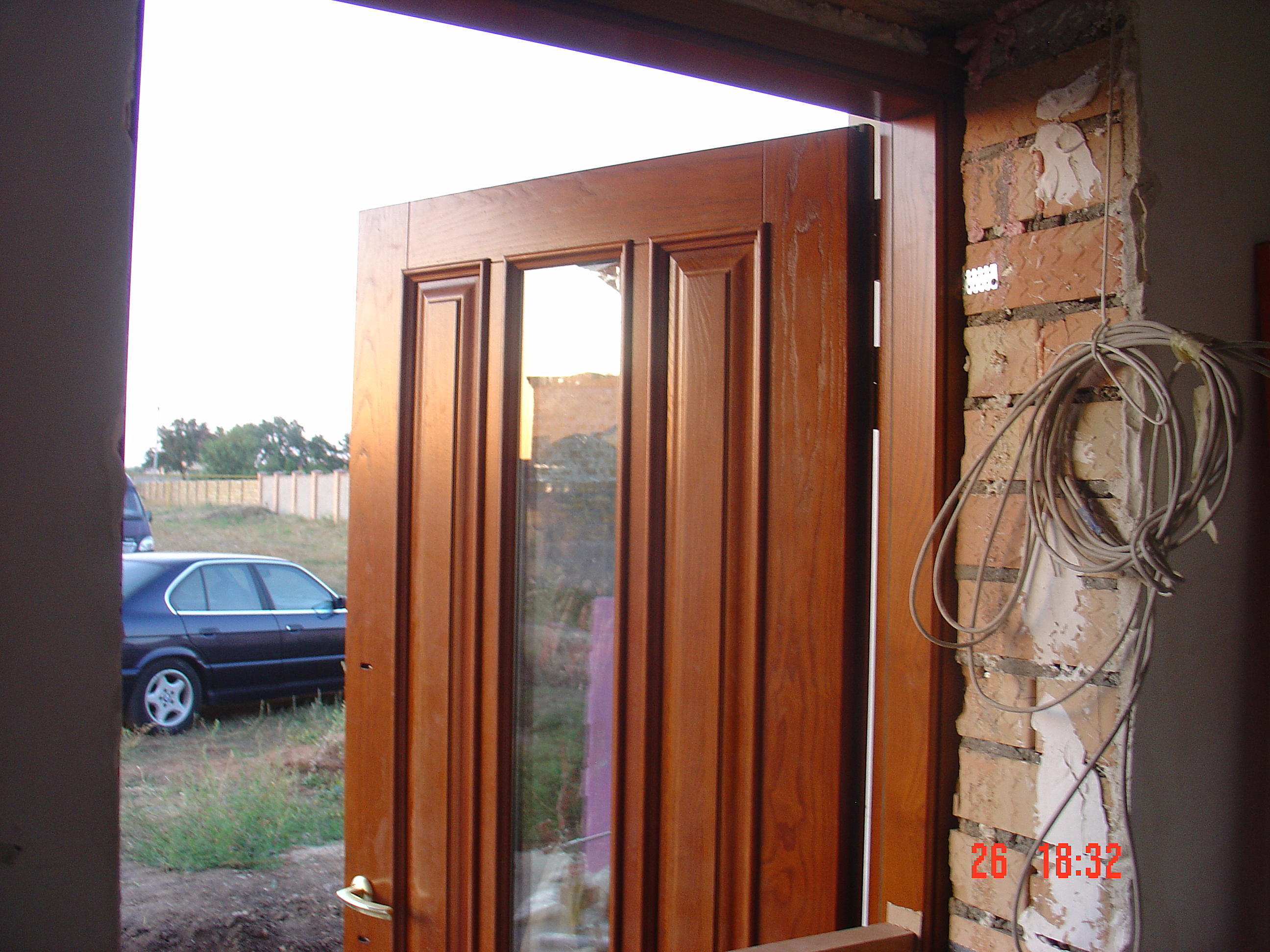

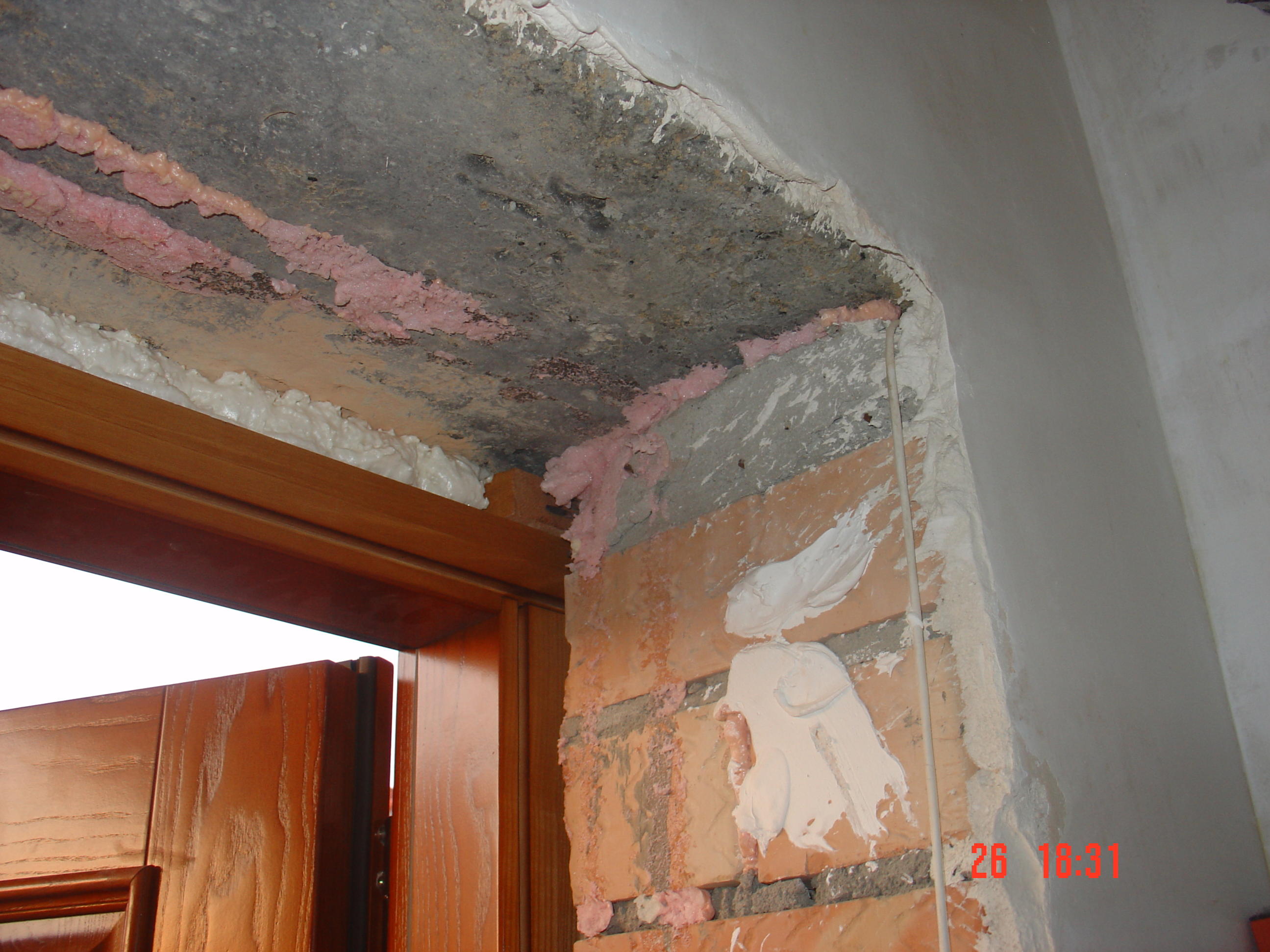

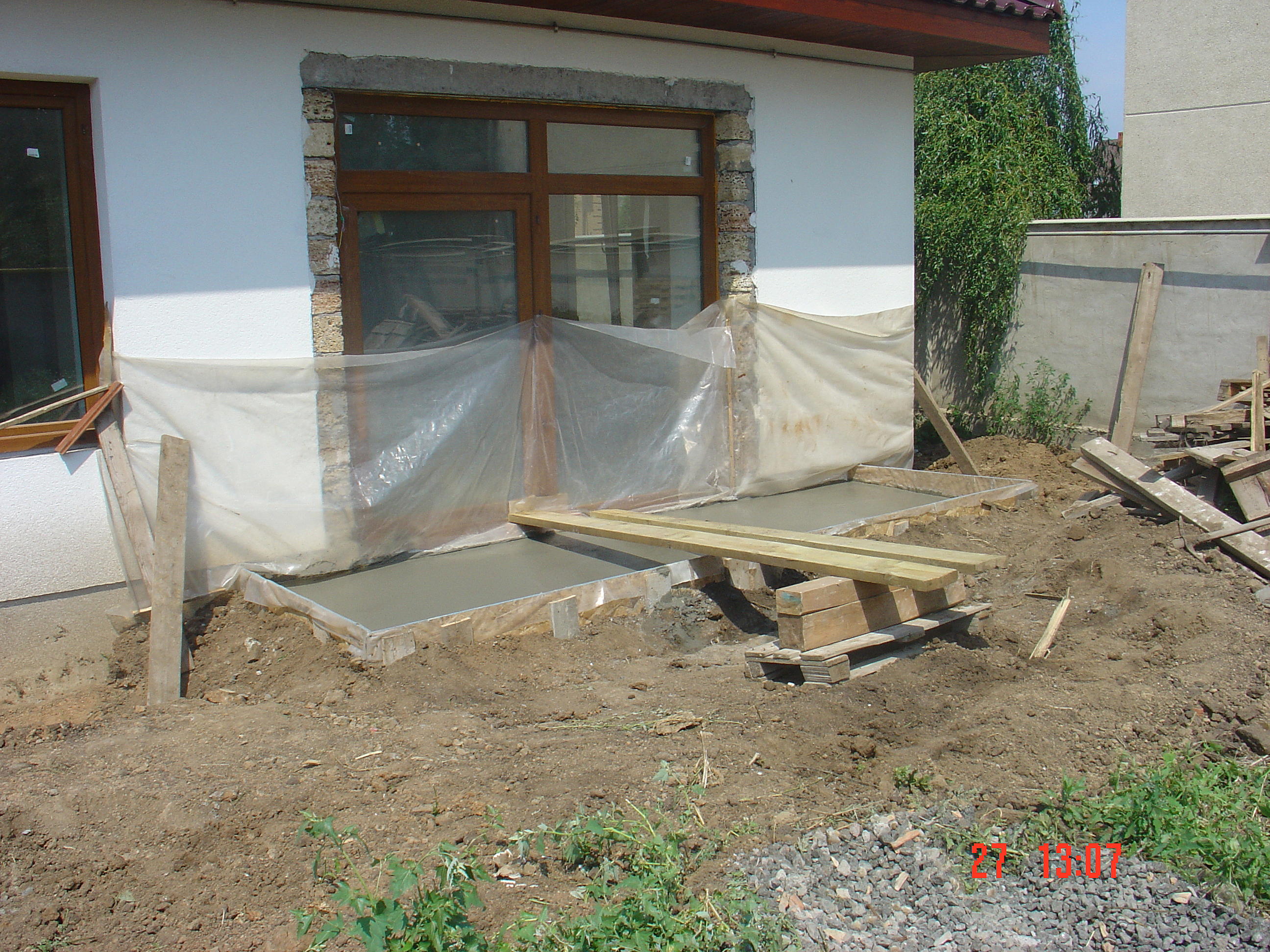

Так у меня же на фасаде планируется плитка...или Вы предлагаете откосы покрасить,например, в белый цвет?.
А я бы плиткой "поиграл". И зарезал бы под 45 град. Что-бы никаких уголков и, заметных, швов не было видно.
т.е. откосы не разворачивать?
Я про откосы. Плиткой их отделать. Как на картинке. Прямо от коробки и дальше. Только, зазор нужен. Между коробкой и плиткой. Потом, "просиликонить" тот зазор.
потдерживаю.. плитка и белый откос както некомильфо ))))) поиграйтесь с плиткой,темболее она темная,швы не так видны, родители сделали вообще уголки закругленный метал в цвет плитки,очень достойно вышло.. Углы немного разверните,тогда не будет казаться что дверь утоплена слишком.
Плиткой однозначно лучше. А теплую штукатурку я предлагал вместо ППС, а на нее уже и плитку.
В общем,решил откос наращивать ЭППСом на пену СТ84,сверху слой СТ85,вдавить в него сетку,закрепить её дюбелями по диагонали и нанести ещё один слой СТ85...через время покрыть краской Ceresit CT 16 и ждать весны...а уже весной летом положить плитку,а на откос порезать под 45 град. или купить угловую...
Откосы портала решил сделать теплой штукатуркой Термопор...ею же закрыть щели с внутренней стороны входной двери...над дверью под перемычкой большое расстояние,чем закрыть,пока не знаю...наверное ЭППСом...
пока такие мысли...

совет - пока не поздно - замотайте полиэтиленом и гофрокартоном - у вас такой этап работ, что строители обязательно зацепят, ударят и т.д.
Да согласен, дверь, если будет не прикрытая чем-то, обязательно поцарапают или чем-то капнут на нее. Причем, потом виноватого будет сложно найти.
еще очень хорошо изолируйте дверные ручки, а если есть возможность снять и поставить какието временные вообще супер... Первым делом строитнели убивают ручки.. провереннно не одной стройкой
На порог сначала гофрокартон, а потом что-то вроде ленолиума (пожестче).

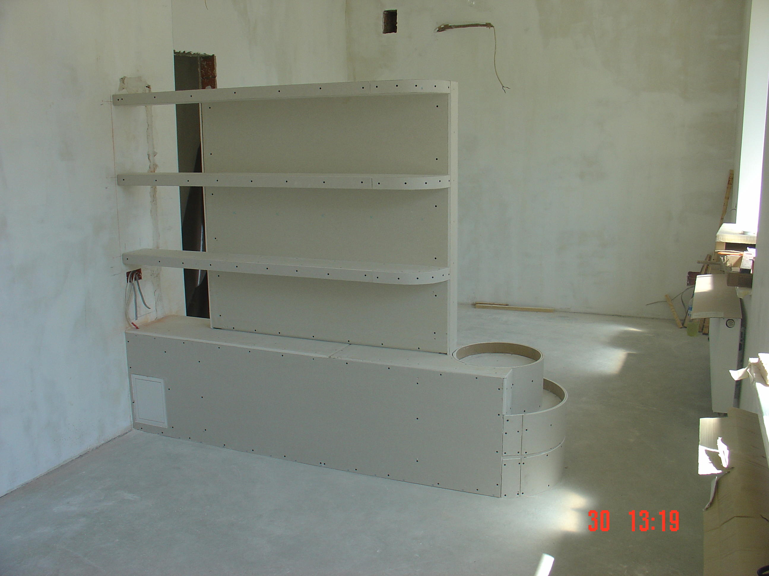

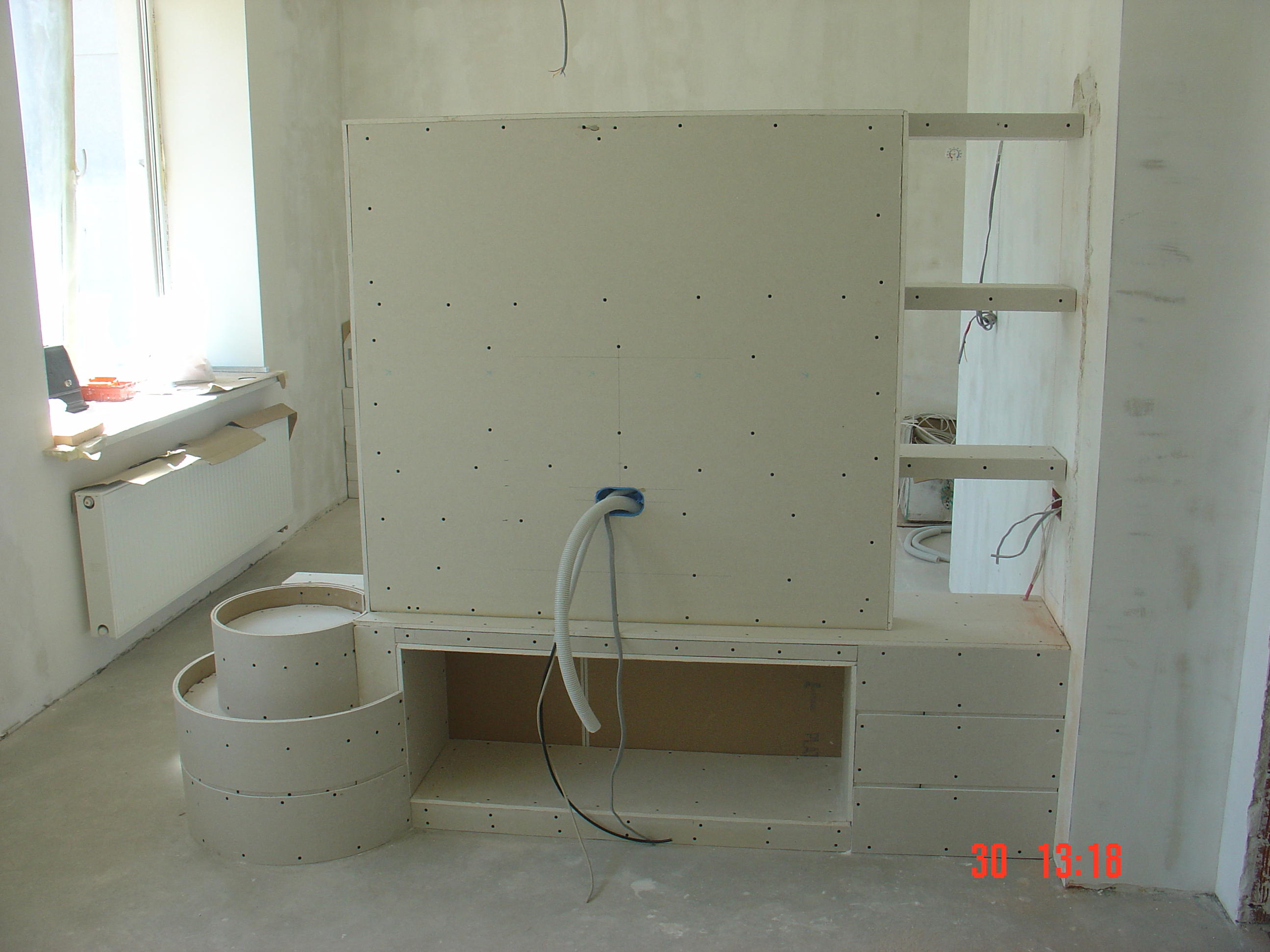

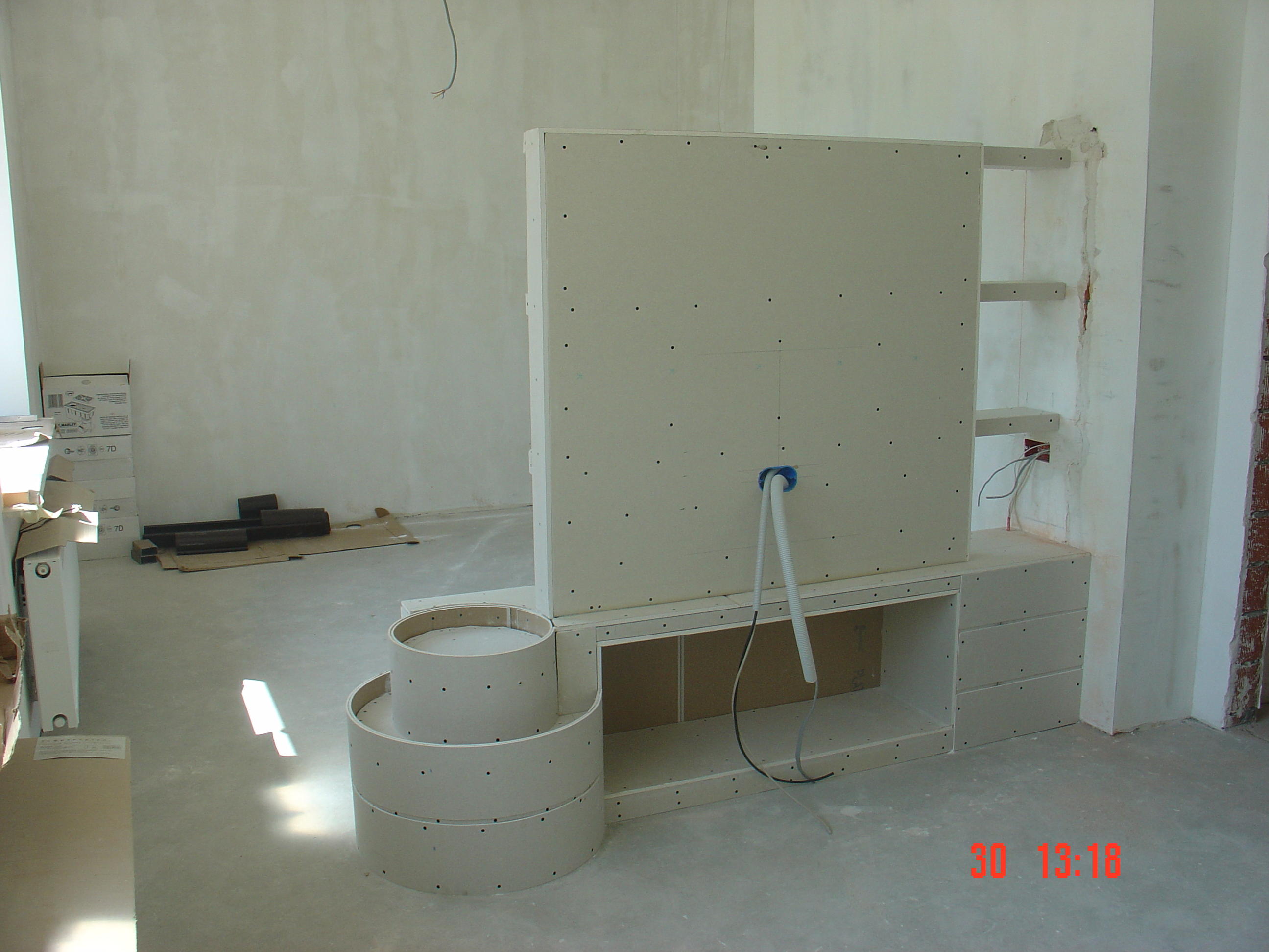

Сегодня гипсокартонщики закончили перегородку в детской...следующий этап - шпатлёвка...
у меня по дизайну тоже есть перегородка,хочу выполнить сам...
у вас нет фото как делался каркас? могу дать имейл...
спасибо
Вместо гофры можно, что-то типа коремата (вспененный пенопласт, утеплитель), думаю, он надежней будет. Но гофра тоже отличный вариант!
спасибо
дайте имейл...
Сказать "зачет" - это ничего не сказать, волшебно получается:good:
да писал както,таких веток и таких отзывчивых форумчан очень мало на просторах интерета...:beer:

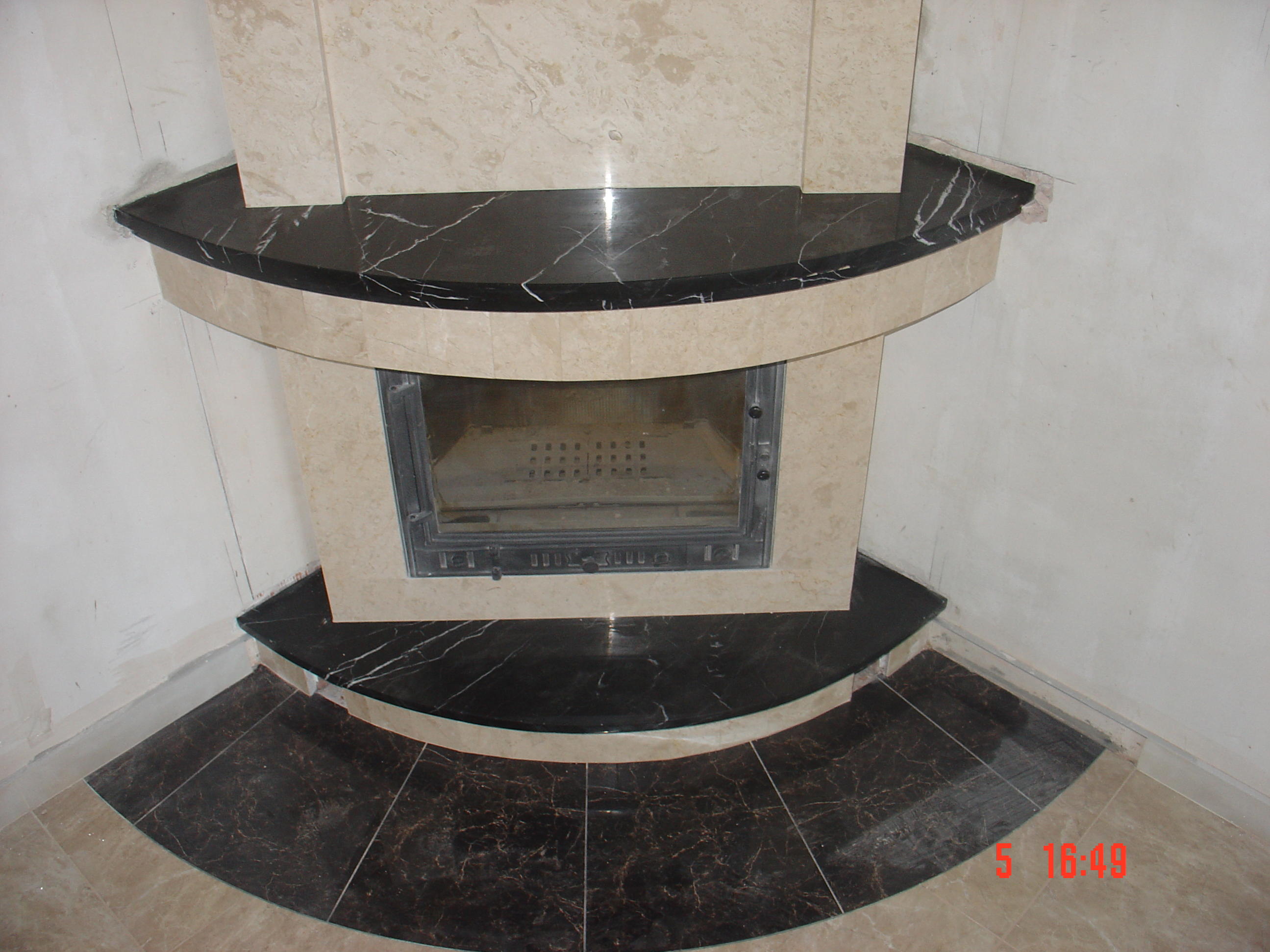

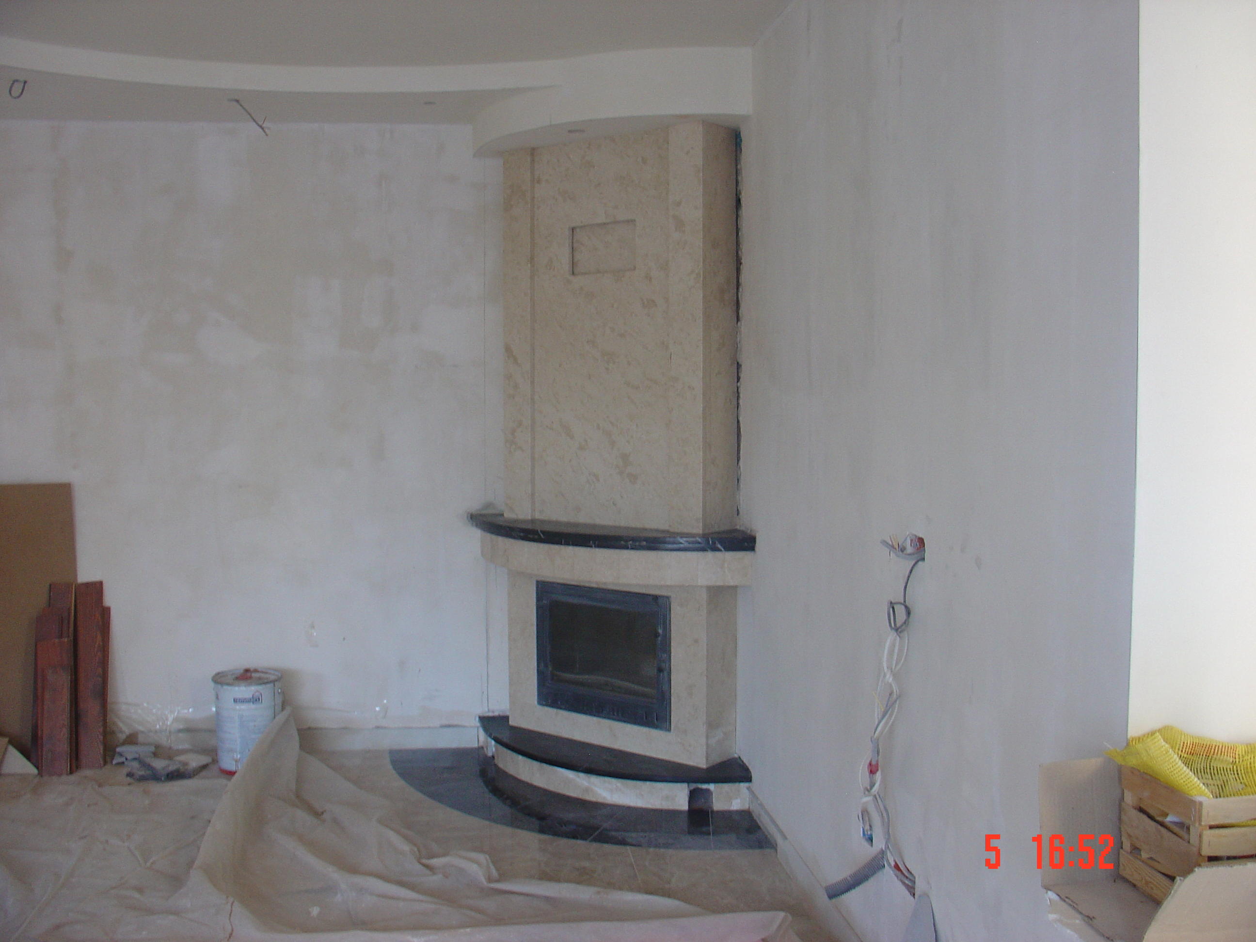

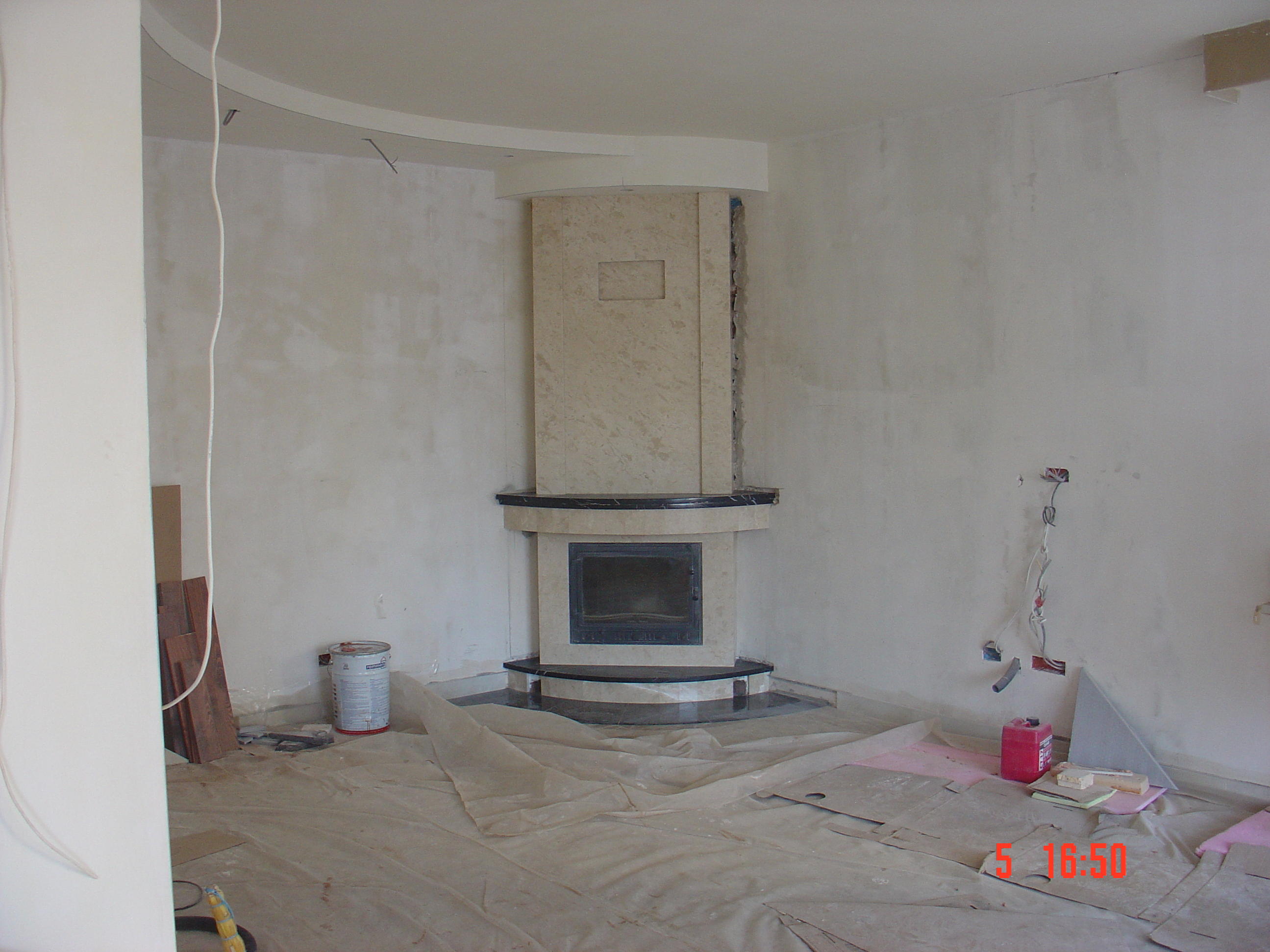

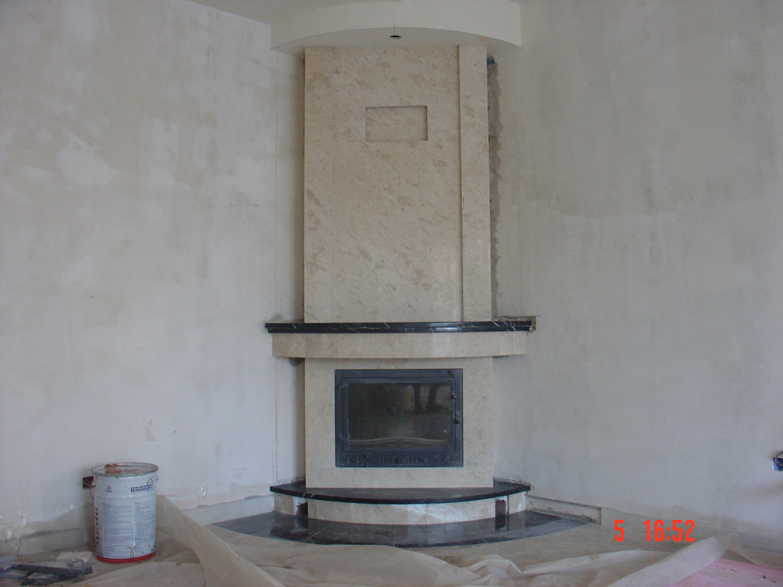

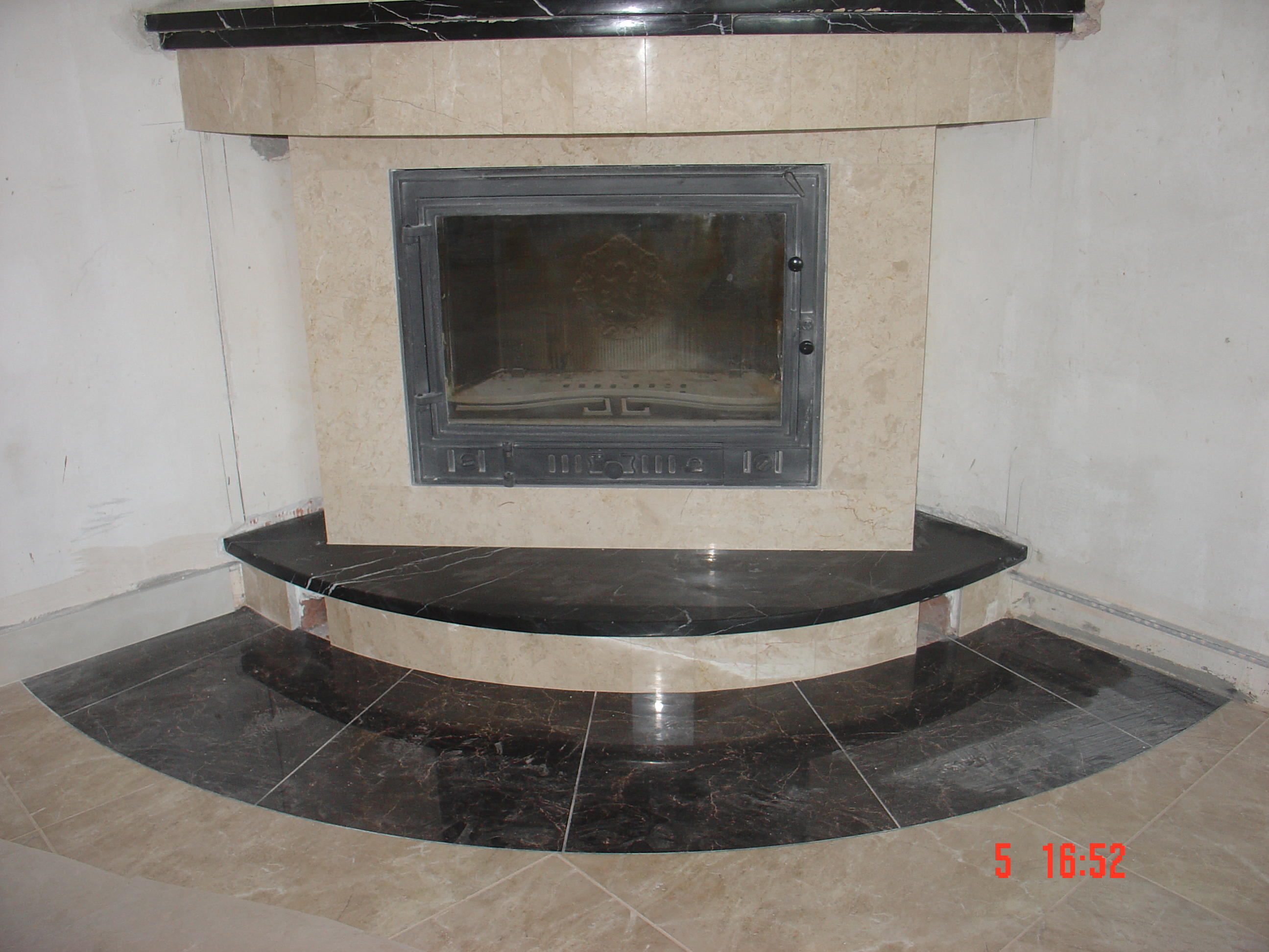

Сегодня закончили камин...осталось найти и установить решётки...
Забыл спросить. Нижние проемы, под решетки, вижу. А верхняя где будет? Там, где ниша квадратная?

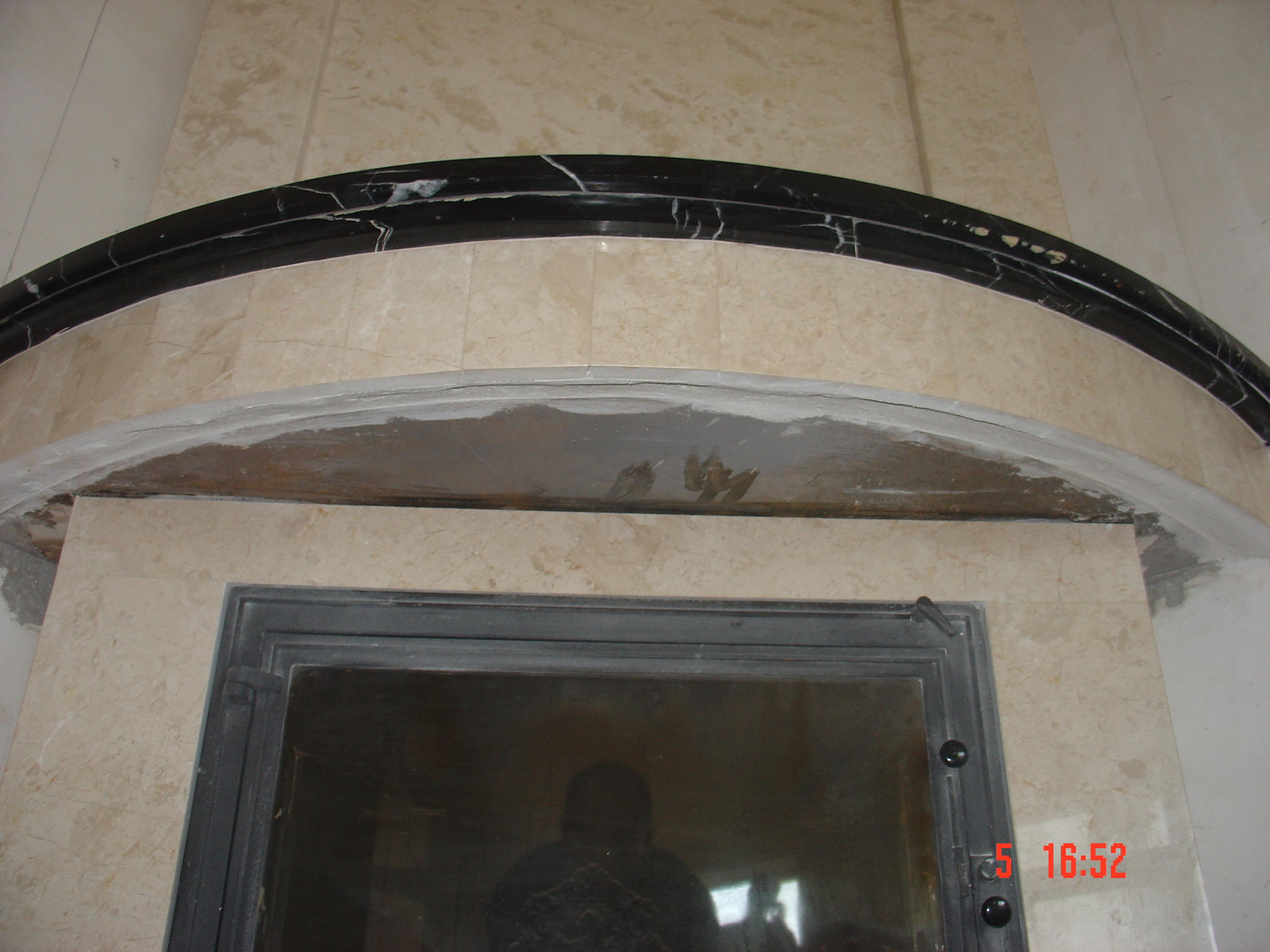

дизайнер не учел,что топка должна охлаждаться,...поэтому вход воздуха внизу и выход вверху придумали позже...внизу будут решётки,а вверху будет просто декоративная большая решётка,как на визуализации...
