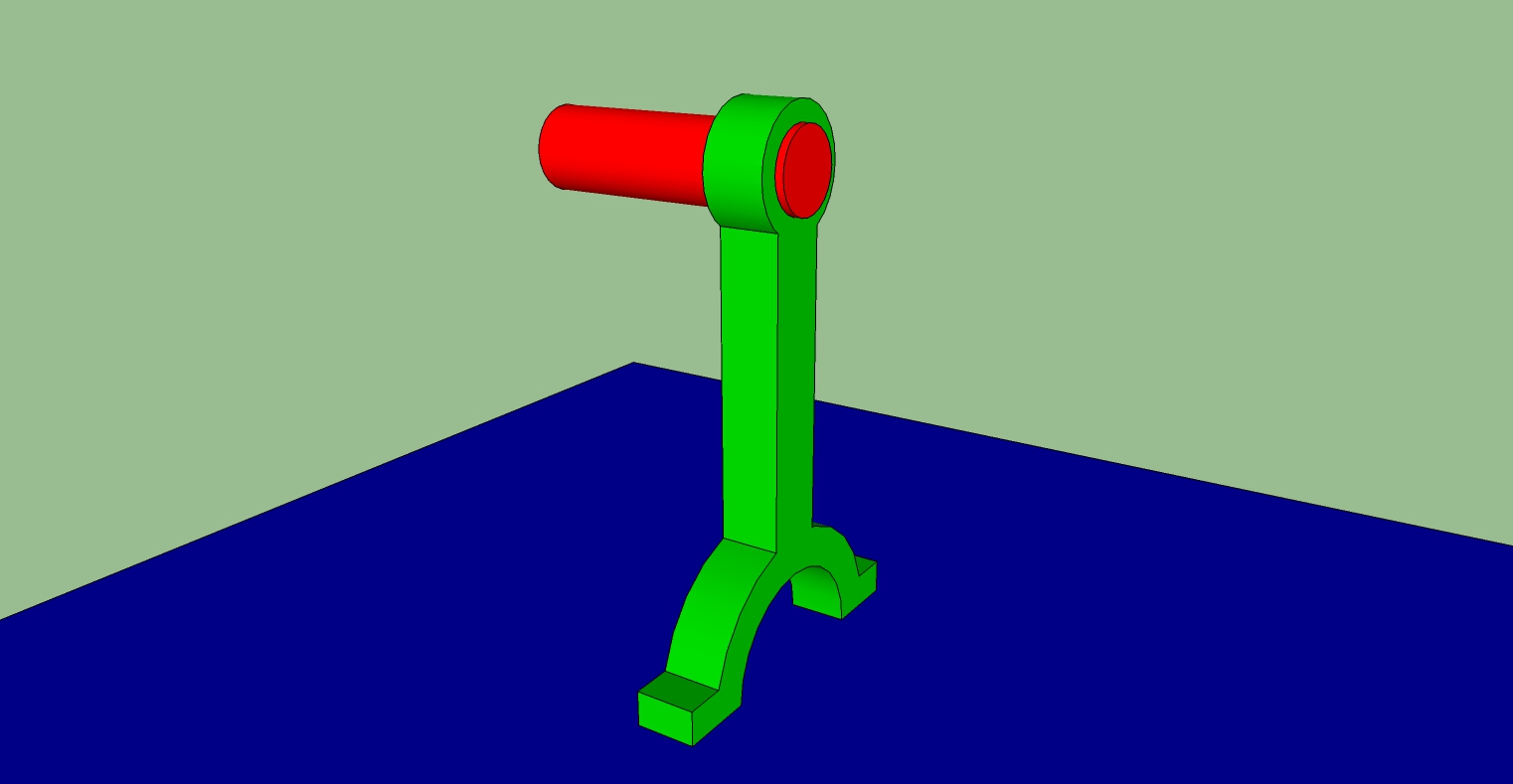

Если резать нужно только перпендикулярно, нет лучше самодельной машинки с ременной передачей - мотор ставится сзади и своим весом служит возвратным механизмом. Диску ничего не мешает, можно резать глубже. А ножками для оси поворота служат два автомобильных шатуна. Ось - палец. Люфтов ноль. Никакая Макита не сравнится. Примитивная классика. Но насколько лучше современного недорогого фуфла. И еще приятно, что прикрутив шатуны к столу получаем большую плоскую рабочую поверхность, а не приподнятый квадратик тоненького алюминия.

можно фото-видео? фантазии не хватило собрать в кучу описанный вами механизм.....Ну и проточка шкивов, изготовление основы при отсутствии токарного станка, инвертора, навыков сварки, наличия двигателя - сводят стоимость описанной вами конструкции в космос. А еще есть эстетика и техника безопасности. Кожух для сбора опилок из чего мутить будем?

Попробую описать конструкцию подробнее:
Берем два старых шатуна с бронзовыми вкладышами. Например от Москвича. Нижние крышки не нужны. Прикручиваем к столу (вертикально- параллельно на расстоянии миллиметров 40 друг от друга. Лишь бы пальца хватило. Палец вставляем в головки шатунов. На его свободное место между шатунами оденется поворотная часть - втулка с приваренной квадратной трубой. На одном конце - мотор, на другом - ось с диском. Дальше одного шатуна рисовать обломался, пардоньте :D
ну на это фантазии у меня хватило. Затык был с длинной пальца. При d поршня 76 там 20 - 30 мм остается для крепления рейки с моторчиком. Мне показалось мало :)

а если взять шатун от ЯВЫ- (там игольчатый подшипник), выдерживающий дикие обороты :)- отпадает необходимость колхозить опору привода :)
Есть поршни 82 для Москвича. А для ГАЗа 100. В общем получается супер жестко. Люфт пару соток.
И можно в дырочку верхней головки шатуна маслечка капать. В общем стильная штука :)
