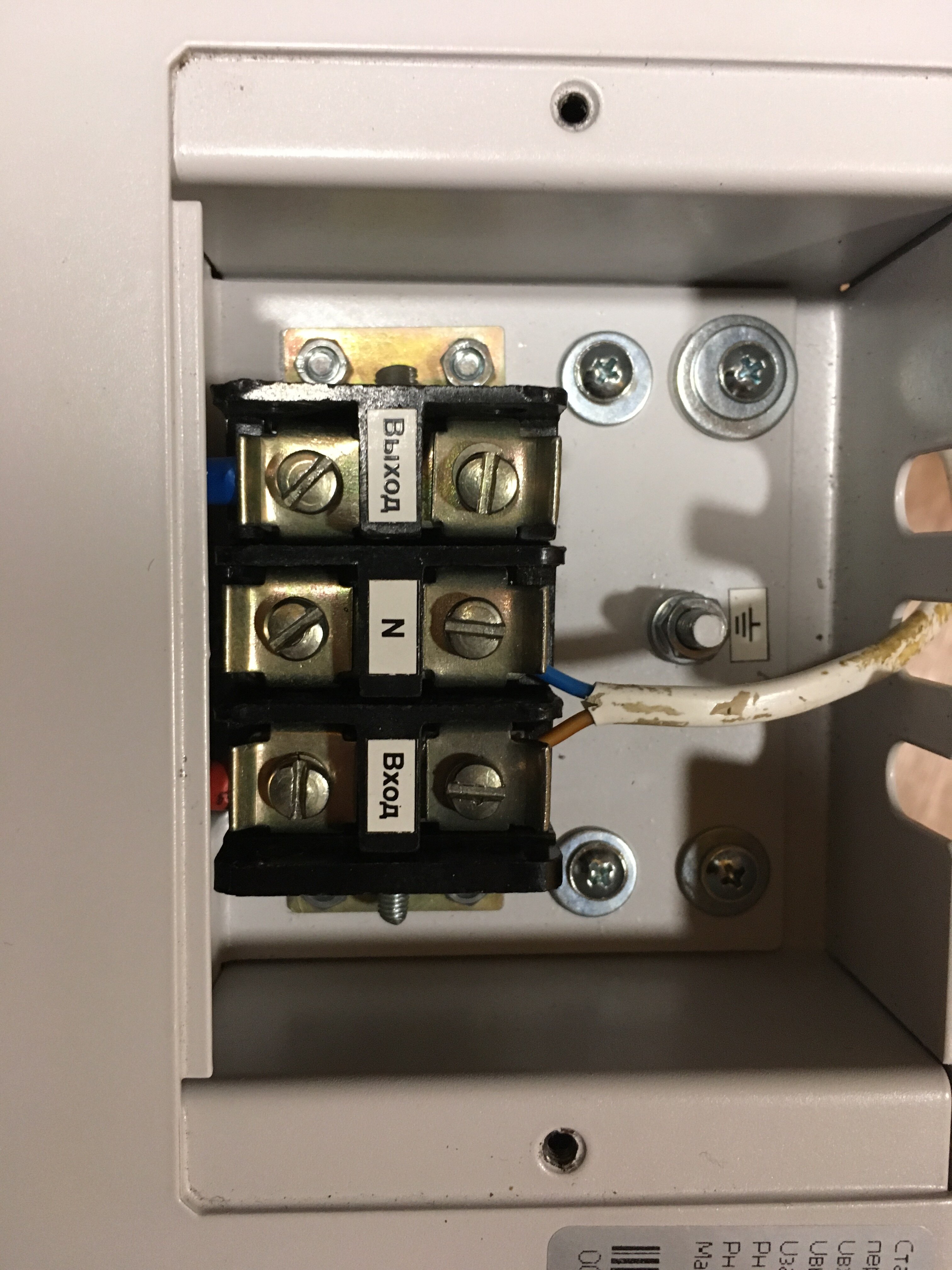

Успел купить etalon 7, но уже не знаю радоваться или плакать.
Подержал прибор сутки в тепле как положено, подал напряжение 240В на вход (без нагрузки) - тут же отбился защитный автомат на передней панели. Включаю автомат снова, он моментально отбивается обратно. Проверил во всех режимах: стабилизация, транзит и вообще все выключено. Результат один, отбивается защитный автомат.
Как так?
Подумал, что у меня сеть совсем плохая и для проверки покормил стаб чистым синусом 230В 50Гц с инвертора - та же фигня, похоже что все таки брак..
Как так?
Похоже на подачу на выход вместо входа.
Можете фото подключения сфоткать сверху (качество неважно, хоть на мобилу)?
И обозначить или рассказать, на какой клемме какой провод — куда подаете, откуда на нагрузку снимаете?
Подключал двумя проводами - нулевой на клемму "N", фазу на клемму "Вход". Клемма "Выход" никуда не подключена. Фото прикладываю, тут довольно сложно перепутать.
А заземление есть? Нейтраль заземлена?
Вообще конечно есть, но это была проверка прибора "на коленке". В данном случае, наличие или отсутствие заземление вряд ли изменило бы что-то.
Подключение сделано верно.
Не знаю как у Вас, а у меня после подключения появился запах перегретого пластика.
После переподключения и, перекрутки земли (открутил и закрутил все соединения касательно земли) - стало всё работать как надо...
Мало-ли чего - попробуйте на всякий случай.

Да вроде всё нормально работает - нагружал по полной программе - запаха нет.
лично мне после вашего яркого рассказа тревожно... они ж мне как дети, беспокоят...
А я как-то успокоился... Сеть у нас поганая - может меандр в то время пёр вместо синуса.
