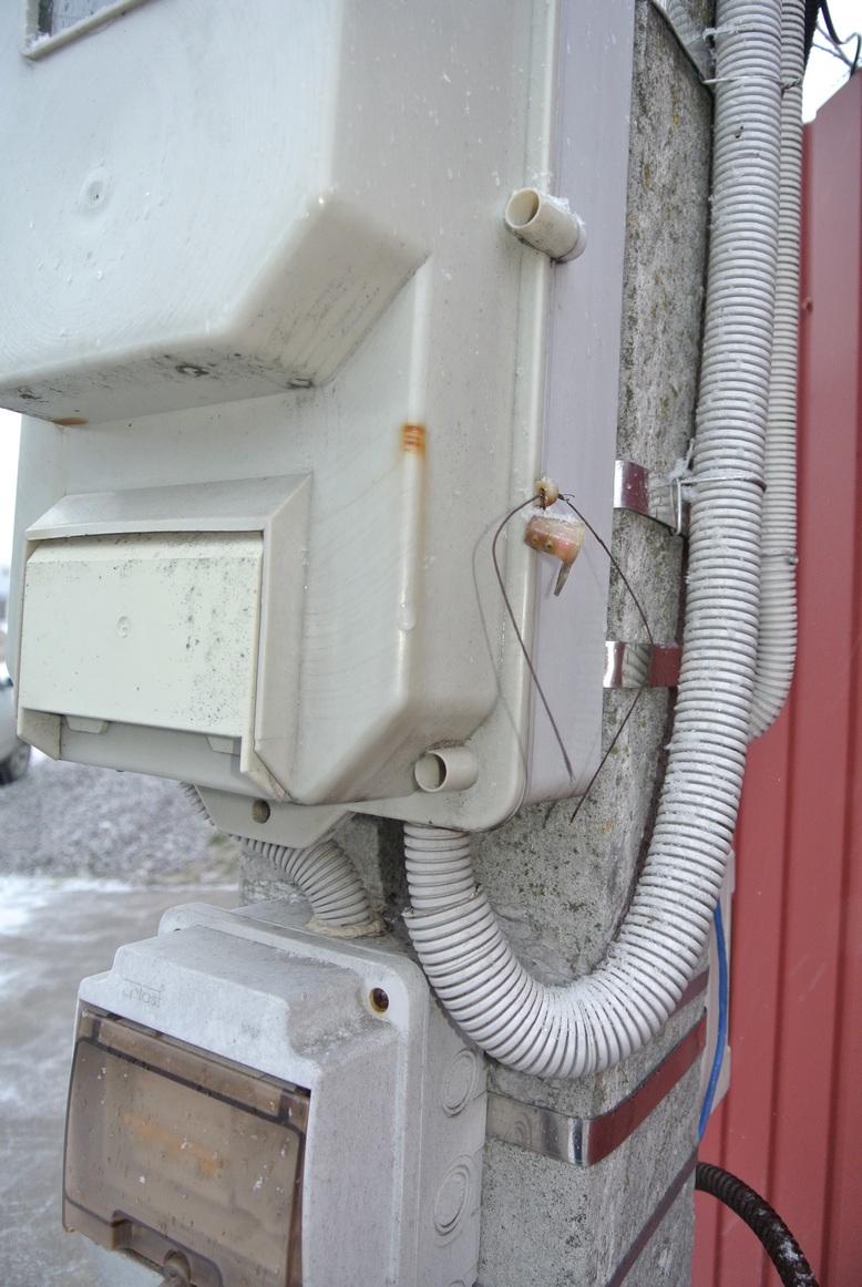

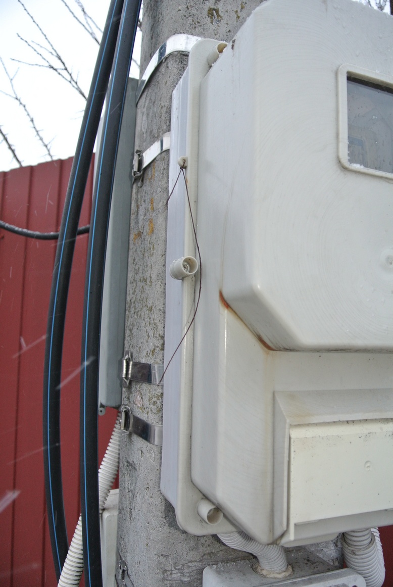

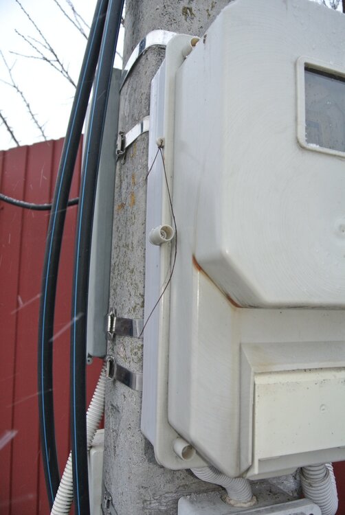

Зигзаг Удачи Опубліковано: 26 лютого 2016 Поділитись Опубліковано: 26 лютого 2016 Дайте добрый совет После зимы обнаружил, что поотгнивали пломбы на счетчике. Притом что если одна нашлась, то вторая потерялась безвозвратно. Что делать дабы уменьшить количество головняка? Если я напишу заяву о том, что пломбы отгнили РЭС найдет возможность предъявить какие-то претензии или перепломбирует да и все? P.S. К-Святошинский район. Посилання на коментар Поділитися на інших сайтах More sharing options...
Игорь&Ира Опубліковано: 26 лютого 2016 Поділитись Опубліковано: 26 лютого 2016 Если я напишу заяву о том, что пломбы отгнили РЭС найдет возможность предъявить какие-то претензии или перепломбирует да и все? Напишите заяву, что украли. 1 Посилання на коментар Поділитися на інших сайтах More sharing options...
