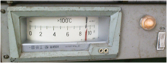

ШХ по "прибору" было 830 так цвет скорее оранжевый нежели ярко красный ...
Вчера калил немножко деталалей, матрица и ролики на гранулятор сталь 45 и еще пару ножей сосед принес из ШХ по "прибору" было 830 так цвет скорее оранжевый нежели ярко красный, в кузнице мехами ( сейчас меха в дефиците) можно и до 1200 нагнать.... а в мангале может быть локальный нагрев да и дело в окислении метала у меня грубо из 10кг метала получилось грам 50-70 окалины, и это в закрытой печке
Оранжевый это уже 900 градусов.
Вот цвета www.cniga.com.ua/index.files/kak_opredelit_temperaturu_nagreva_metalla_stali_na_glaz.htm
Да я в курсе что по теории должен быть ярко-красный... но на практике у меня цвет был немножко другой да возможно еще не полноценный оранжевый но уже не красный, а может просто термопара на ПИД регуляторе врет

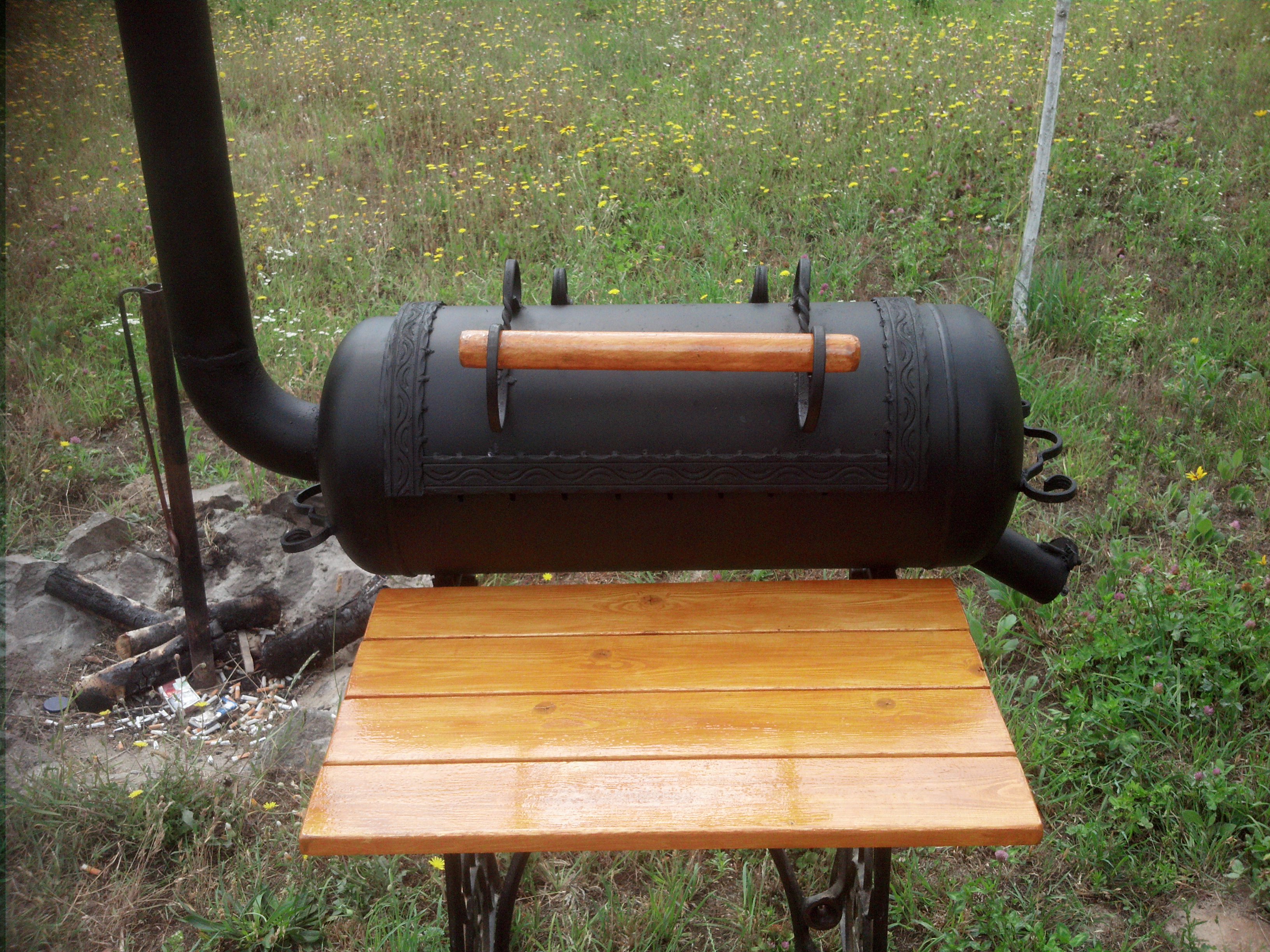

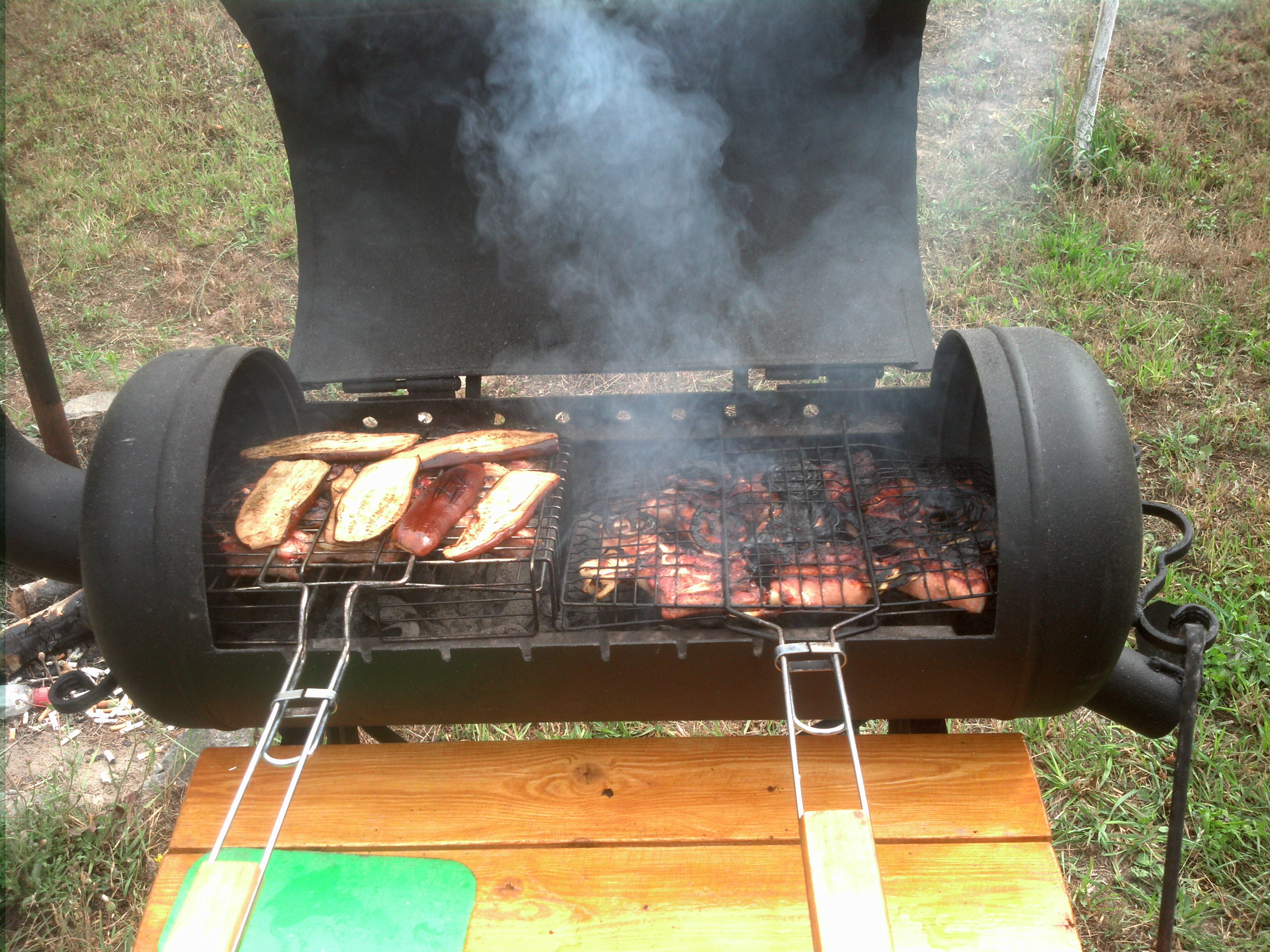

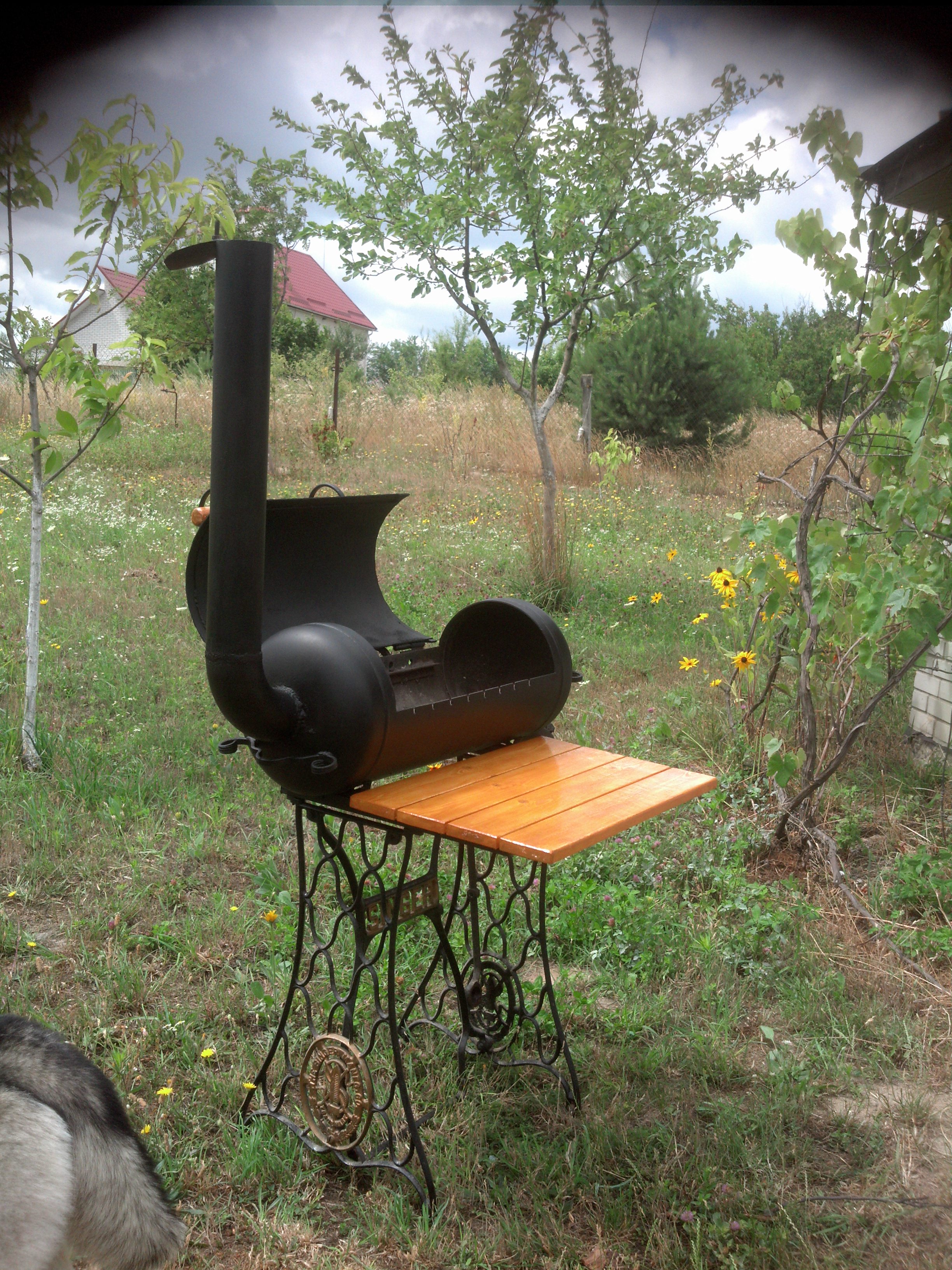

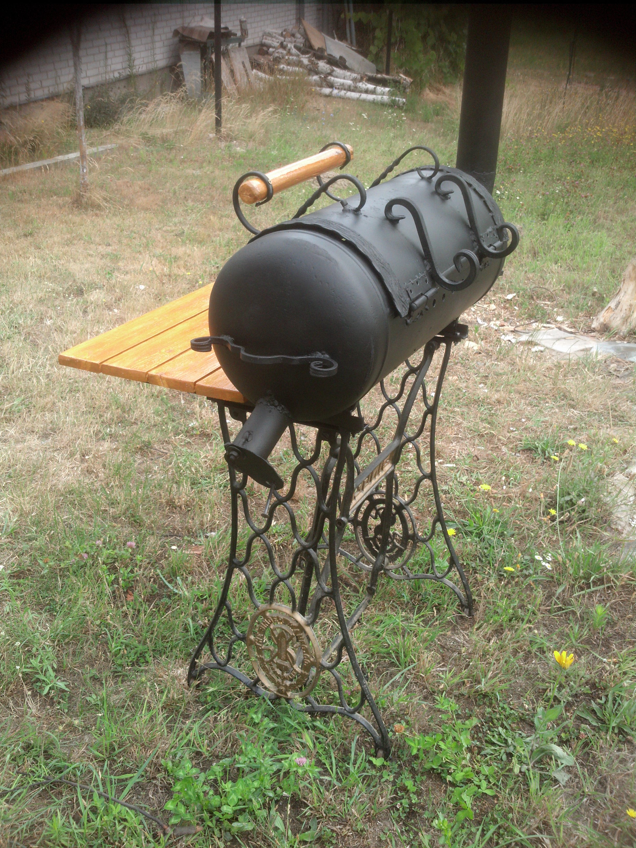

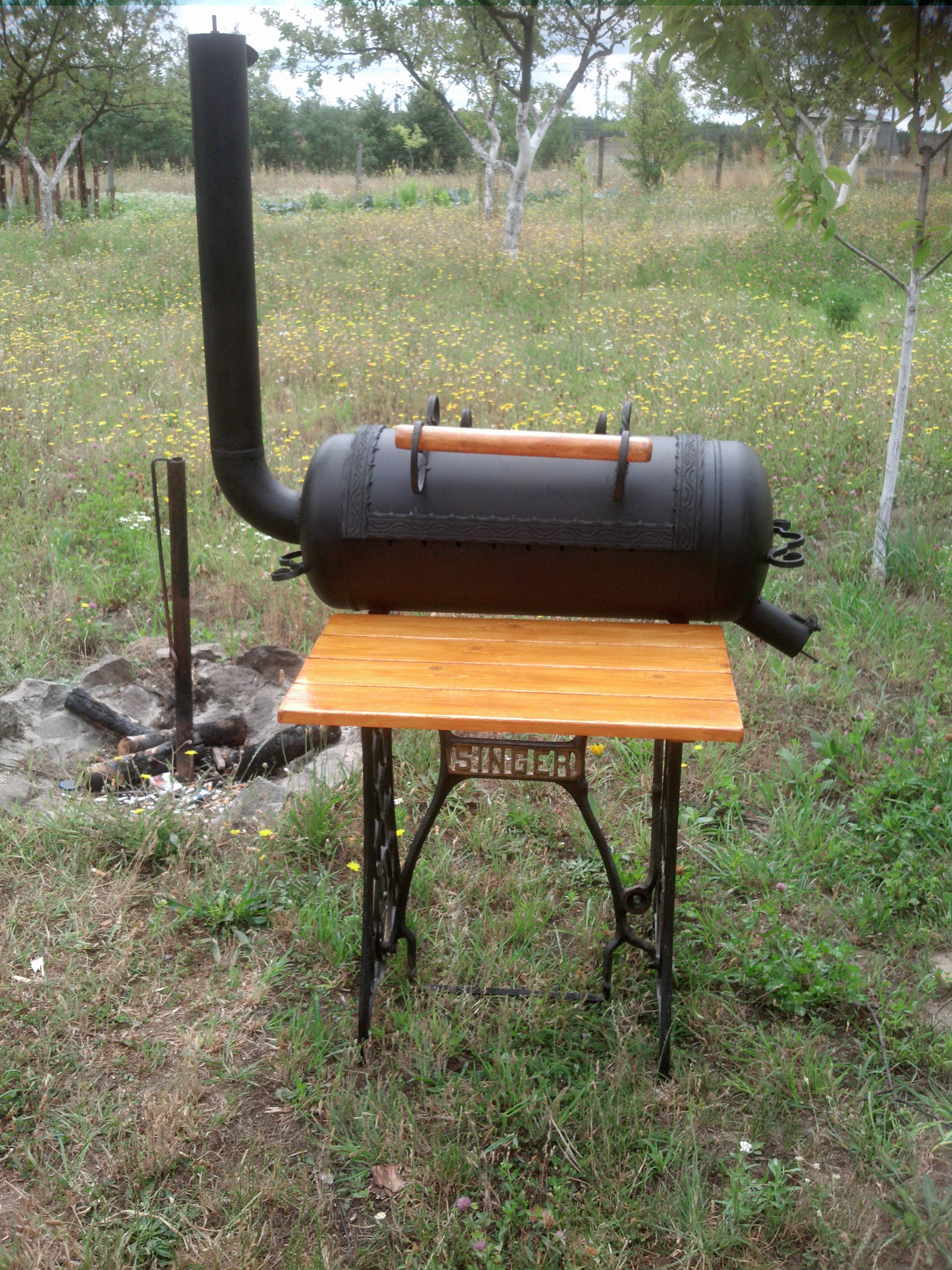

мой вариант из баллона:
IMG_20150712_120248.thumb.jpg.97dda325a8fad9c3fb1055edc5a7dcde.jpgIMG_20150712_120342.thumb.jpg.ba08617e85c90f5e37e563cff4fa1ad1.jpgIMG_20150712_120350.thumb.jpg.1d229db05d9757eb5c77ab44311ff2f6.jpgIMG_20150712_120420.thumb.jpg.793b3261875bf7371bfc65d11a135fe9.jpgIMG_20150712_120517.thumb.jpg.417cef48aff4af5483aa05f54d6d3700.jpgIMG_20150712_120557.thumb.jpg.b19f71813d6a1851e3cfa56ba8586989.jpgIMG_20150712_120612.thumb.jpg.01addb2ef44501e488b84d988f45d9a1.jpgIMG_20150712_155229.thumb.jpg.7a2f667904d1f045b0ae39366d739a31.jpg
себестоимость:
баллон: 150 грн
подставка от машинки (шла с рабочей машинкой) - 100 грн на сландо (говорят - сильно повезло с ценой)
ковка, фигурная полоса в эпике - ~ 200 грн
брусок и доска для столика - 50 грн.
краска жаростойкая (до 400 гр) - 90 грн баллончик, хватит на весь баллон, если не слишком ржавый
морилка, лак, болты, гайки, электроды, диски на болгарку - были :)
покупалось все в июне этого года
конструкция разборная (понадобятся 2 ключа на 10): отделяется баллон в сборе, столик и подставка - на зиму спрятать можно компактнее.

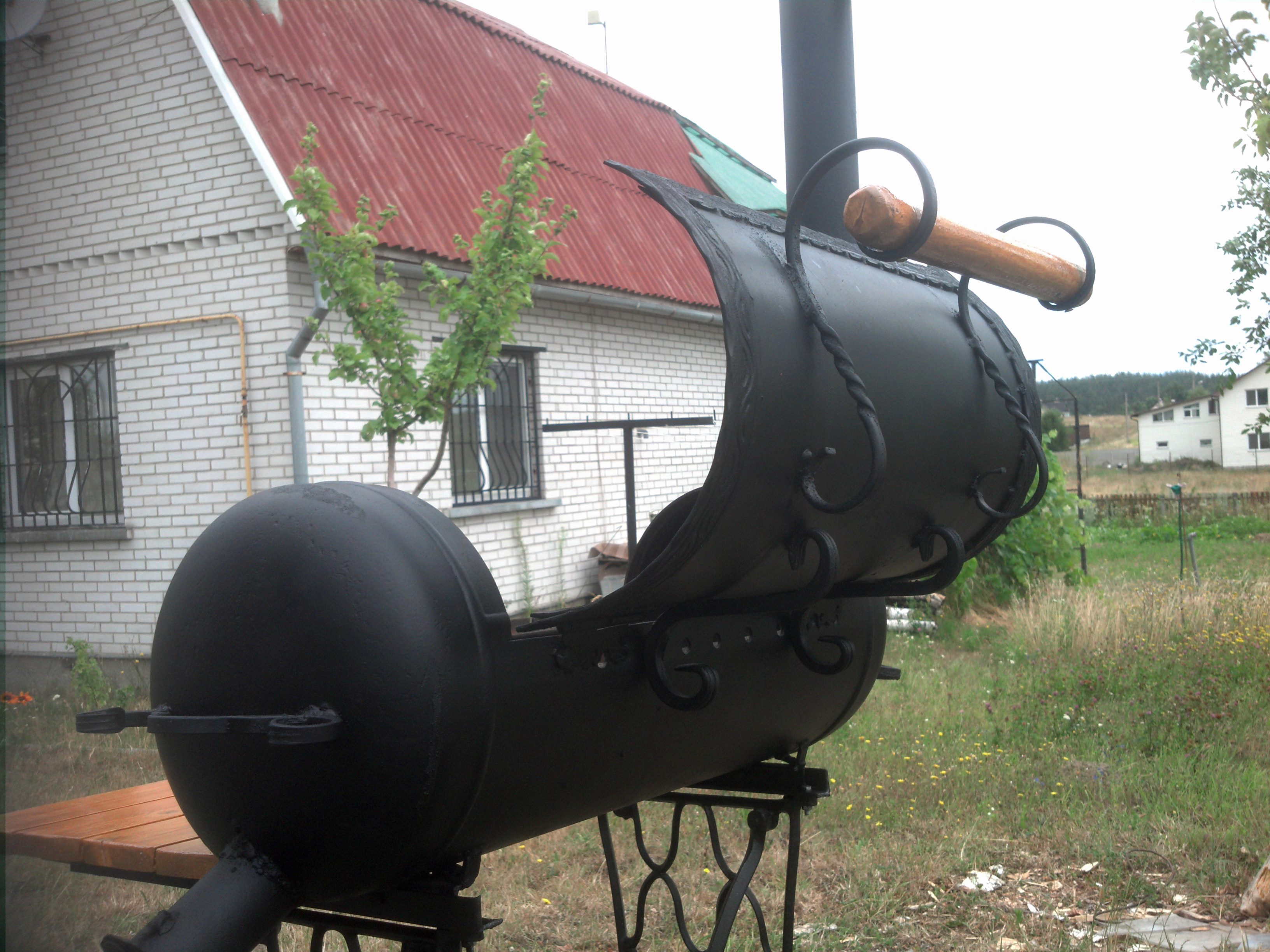

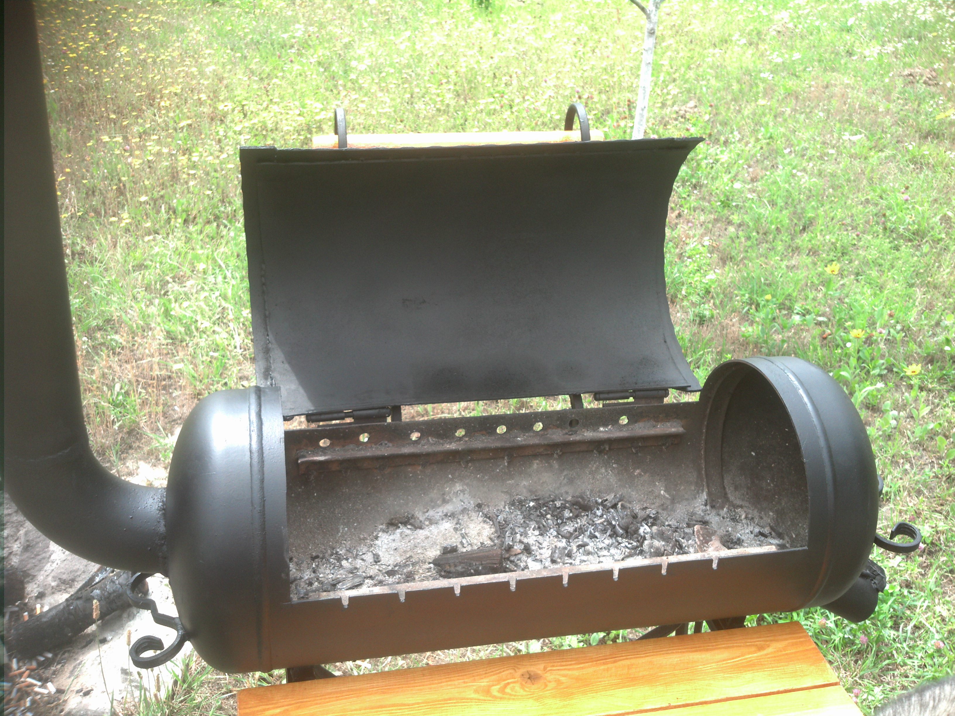

из набитых шишек:
1) сделать разметку под вырез секции - будущей крышки, приварить на это место завесы, потом допиливать остальное: не придется потом мучаться с выставлением крышки. При разметке - отступить примерно 15 мм внутрь баллона от верхнего и нижнего швов: за ними изнутри еще есть полоска наваренная, лучше ее не задевать.
2) После вырезания крышки - ее поведет и придется немного гнуть, чтобы совпала форма. Хорошо поставить на ребро и гнуть засунутой под забор трубой в пару-тройку метров :)
3) дырки под шампуры резать ДО того, как приваривать стопоры
4) готовый дымоход обычно ждет вас в ближайшей приемке лома :)
ВАЖНО: набрать воду в баллон до резки и убедиться, что набрался ПОЛНЫЙ баллон. Перед резом проверить наличие газов фитилем на длинной палке.
Как вариант - засверлить отверстие в районе вентиля и проверятя\заливать так.
Змінено користувачем dr-toy
  • Лайк 12
класс,
какого объема балон брали?
50 литров, обычный
с баллоном не повезло - ржавый был даже изнутри, пришлось зачистным кругом проходить по всей поверхности и изнутри, и снаружи. Лучше брать посвежее, переплатить 50-100 грн, но меньше париться с этим
Перед розпилом залить водой ОБЯЗАТЕЛЬНО
С подставкой очень повезло, я бы сказал что в тот день можно было в казино "на зеро" играть.
Ковка - на любителя, но функционала добавляет.
Крышку вы пильнули много, от туда и покрутило. Чуть более четверти хватит. А если все таки выгнуло то сжав струбциной на нужный размер прихватываете поперечину и имеете нужный зазор. Это если петли не приварили срезу пока крышка не выпала.
Я накогда не делал дырку под шампур - перешел на сетки, практичней как на меня. И работы меньше с мангалом ))
Свои крашу тикурилой - не подвела краска еще ни разу и имеет все санитарные паспорта.
Ценник не мал но и результат куда лучше чем дешевый балончик (я крашу пульвером - с балончиками как то не сдружился).

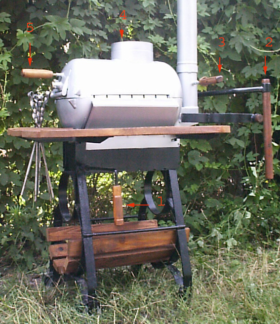

С верху трех милиметровый мангал для приготовления супчиков картошечки.
Газовые крутилки демонтированы - сделана полка с дверцей для утвари (под мангалом не гаряче).
Духовка - протюнена датчиком температуры и дымоходом сзади. Крепление для протовней и решеток оставлены родные.
Под духовкой в место хранения сковородок заинсталена топка из 4мм стали. В нее можно запихнуть две вязки дров с фуршета, закрыть и регулировать подачу кислорода поддувалом с зади мангала. Духовка розганяется до 350С легко. Время работы духовки на одной закладке около два\два с половиной часа.
С верху есть зонтик от дождя, на фото без него - сори. Боковые полочки по необходимости будут добавлены хозяином - кронштейны есть.
Покраска естественно термостойкая до 600с
Вообщем у кого есть старая духовка на даче но нету мангала - пару деньков из материала который найдете под ногами :)

петли прихватывал до того, как крышку отрезал, потом ее распрямило и пришлось снимать и гнуть трубой...
а себестоимость - это я подсчитал только то, что покупал, остальное было все в наличии...
а чего должно было круг зажать? не зажимало, тьфу-тьфу-тьфу...
у меня вот не вышло нормально водой наполнить, только на треть за ночь набрался через скрученный кран. Как вы наполняете?

Себестоимость... посмотрите рыночную цену всего что наварили на мангал. Ценник вас "приятно" удивит... основная же затратная это металл. Который с каждым днем все дороже становится :( К примеру себе сейчас собираю небольшой полевой - вес уже перевалил за 100 кг... а еще много чего нужно и не хвататет.
Бывает при резке крышки метал пружинит и в момент отрыва крышки от баллона круг клинит ( нужно окуратно дорезать края.
Баллон ОБЯЗАТЕЛЬНО заливать под верх!!!!!! Один такой недолив уже стоял мне "легкого" испуга и сгоревшей перчатки. Ж-)
Вентиль помаленьку пилим ножовкой по металлу под корень - там в основном латунь, режется легко. Потом отверстие больше - шлангом наливаю :smile:

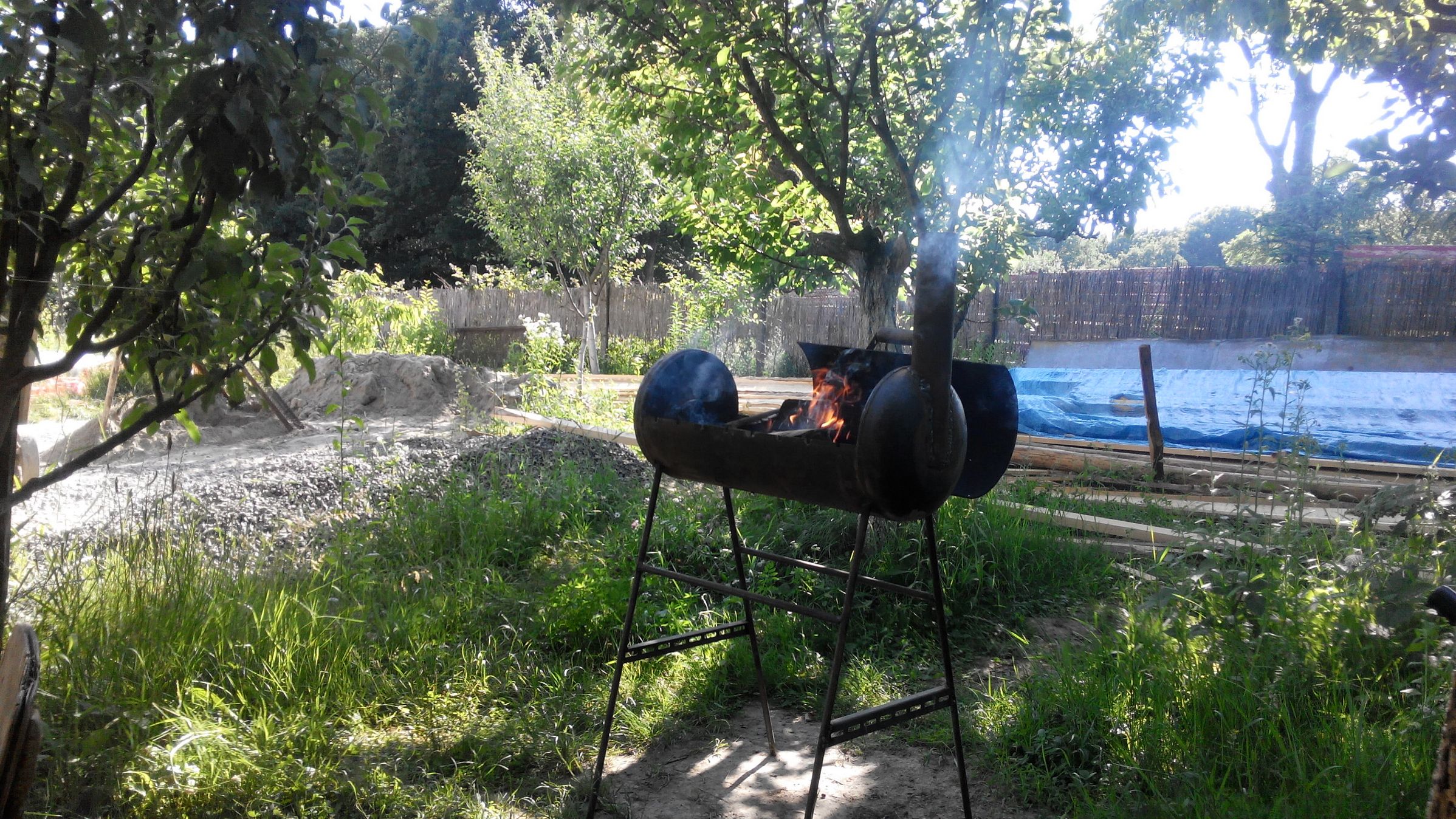

Валялся баллон и полистав инет решил сделать мангал.
1 Баллон газовый
2 Круг 14мм.(ножки)
3 Кусок ручки с лопаты посаженый на шпильку 10 (какая была в наличии)
4 Петли из обоймы подшипника 315.
5 Инструмент (болгарка, сварка, дрель, щетка ручная металлическая)
6 Хорошие сотрудники:D
Вот так!:beer:

Всё хорошо, но вот ручка над огнём .... :)!
Как вариант "дистанционная" ручка ( 2) :
