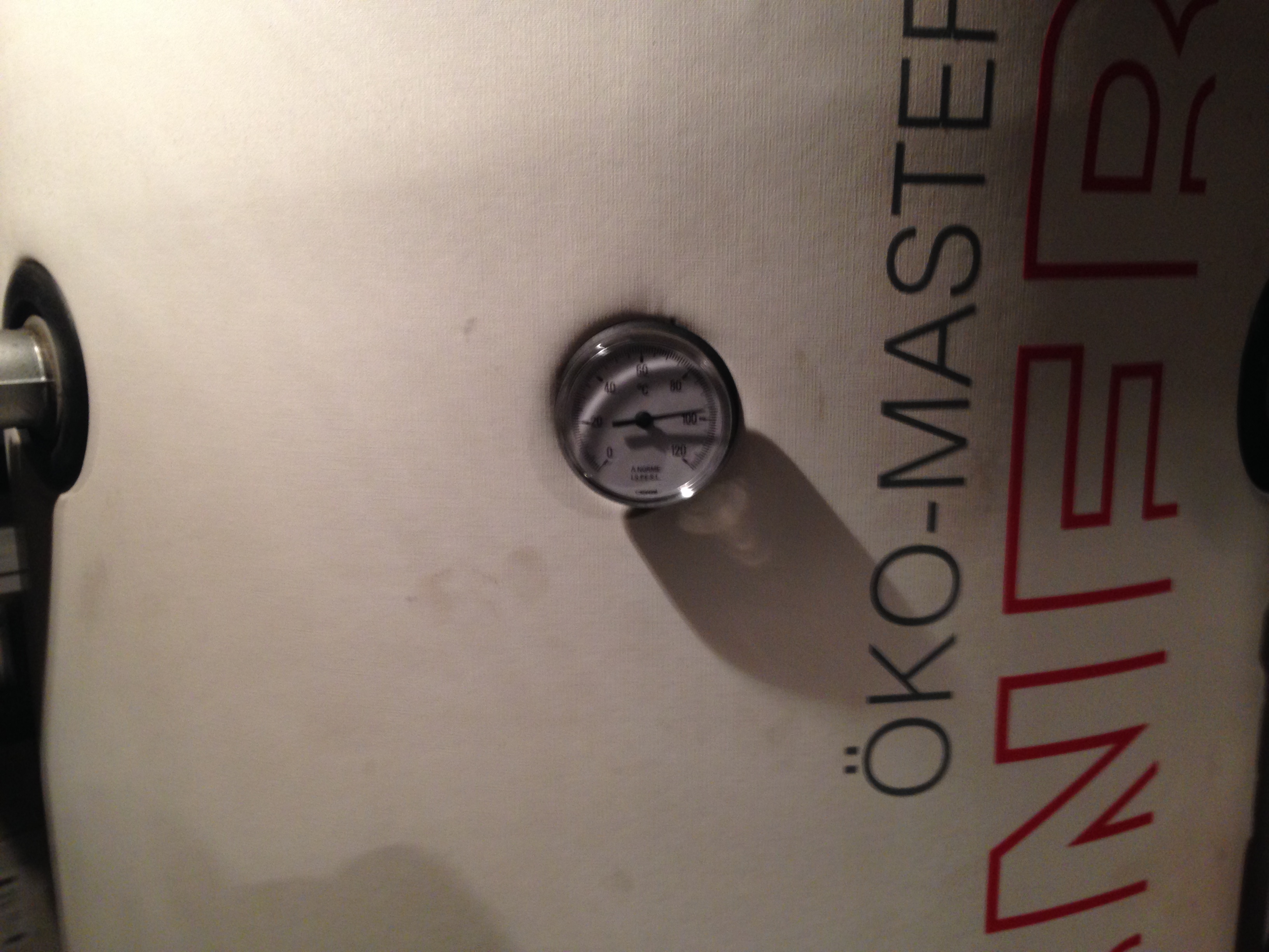

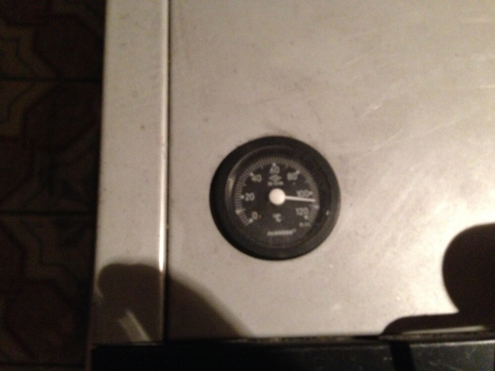

Вот фото прям сейчас с моего Т.А. и котла.
(увиденое на фото не повторять, опасно).
У меня такое каждую топку).Не знаю как у Вас,но у меня на выходе из котла на 10° меньше получается чем на котловом термометре.

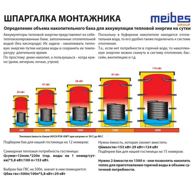

Кстати вот та картинка которую выложил Korni,точь в точь подтверждает что на 1 кВт нада меньше количества воды.
