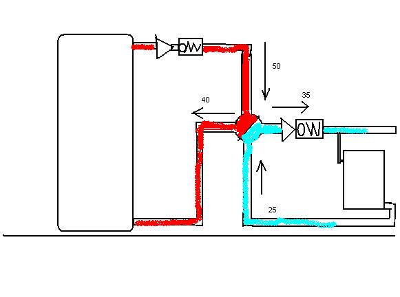

Да посмотрел,c теплообменником понятно,но как это применить к ТА?
На малюнку від Prometey0 до речі потоки таки йдуть назустріч один одному.
Подбор литража ТА 25-50л в корень не правильно,выше об этом писал,пост 68.
Я, как не прискорбно, не понял ничего из "технической" составляющей сообщений выше. Соответственно как правильно тоже не понял) Можно просто-просто объяснить? :)
Ааа,вот это называется противоточными потоками,понятно.:)
А как тогда можно подключить ТА с прямоточным движением теплоносителя,в теплообменнике я могу это представить,ну а как это будет выглядеть с ТА?

Дело в том что вот то правило о потоках в теплообменнике никакого отношения к ТА не имеет.
Подключение к ТА ну ни как нельзя подключить не правильно,я вот от Сергея31 добиваюсь того что бы он нарисовал как это подключить ТА с прямоточным движением потоков и противоточным движением потоков,но пока молчит,наверное думает как это прямоточное в ТА.

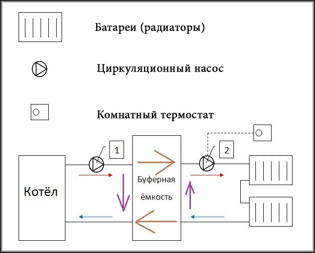

Згадуючи курс фізики, гаряча вода буде вверху ТА. Тому звісно логічно забір води брати з найвищої точки, який сенс гріти 1000 літрів води, а брати тільки 750, а ще 250 недоступні. За аналогією з електробойлером, там відбір води також з верху, а не з середини береться.

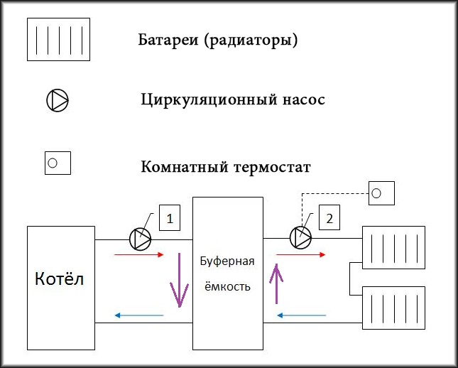

Знову ж таки якщо взяти схему Прометея і упростимо умову, що опір гілок, насоси і тд однакові. То коричневими стрілками показано напрям руху води, якщо включені обидва насоси. Якщо тільки правий, то вода з ТА йде на опалення, якщо тільки лівий, то з Котла йде зарядка ТА. Якщо в правому прикрита термоголовка, то частково йде на опалення, а частково на нагрів ТА.

Ну дак всё правильно,а как ещё можно по другому подключить.
Перестановка насосов с подачи на обратку на движение теплоносителя не влияет.
Как по мне по другому ни как.
может так. хотя когда темпер в ТА упадет то насосы будут дольше работать чтобы обеспечить требуемый теплообмен .да и площадь теплообменника надо найти приличную чтоб передать температуру.
А де на схемі котел? Мова йде про те як подружити ТА з котлом і батареями (грубо кажучи). ;)
