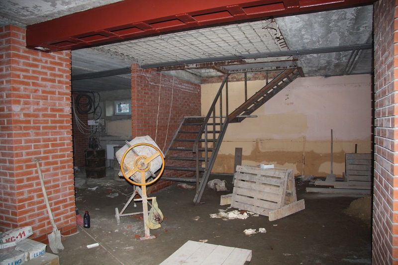

А если труба несущая???
Можно несущий конструктив сделать в виде растянутой буквы П в горизонтальном сечении, причем несущими являются боковины-колонны. По вертикали сегментировать, водружая на пресловутые колонны монолитный армопояс с отверстием под трубы в тех местах, где на канал делается опирание. У меня так и сделано.
Но вообще момент тонкий - лучше проконсультироваться с грамотным конструктором.
Но почему у тебя на снимках мокрые блоки, вот в чём вопрос!!!
Наверняка не знаю, почему они мокрые. Есть у меня предположение, что талая вода по насыщению околофундаментного пространства стоит по всей высоте цоколя в промежутке между стеной цоколя и глиной. Прилегание рубероида к поверхности ФБС не 100%, вода доходит до армоленты, потом поднимается вверх между блоком и рубероидом.
Уже 100 раз пожалел, что пожмотинчал и не сделал сплошную гидроизоляцию полиуретаном.

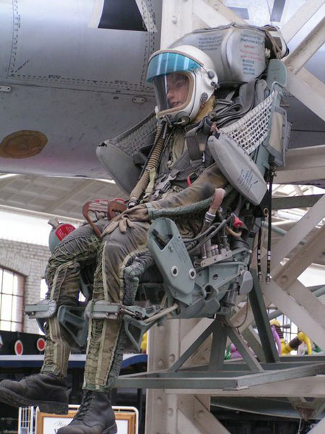

А че неожиданный? Я ж вроде предупреждал :) Креселко - не факт, что будет именно такое. В идеале было бы классно раздобыть парочку кресел со списанных истребителей.
Катапультное кресло можно попробовать найти у нас в Чугуеве на ХАРЗе.
Только надо смотреть кино в ГШ (гермошлем) и ППК (протово перегрузочный костюм). Иначе - моветон.:D

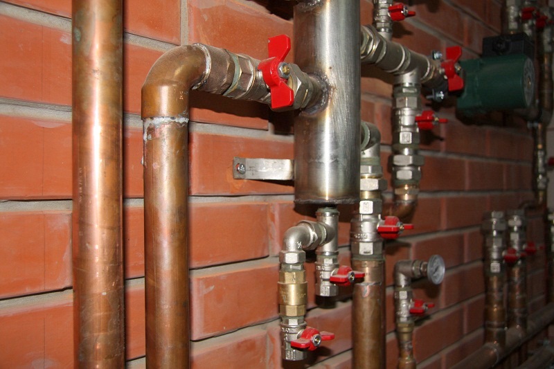

Не знаю будет ли интересно моё мнение, и не запоздало ли оно, но некоторые мысли по поводу отопления изложу, может пригодится.Итак
1. Если у вас уже есть конденсационный котёл, что как на меня не очень то оправдано, то температура за бортом вас не особенно должна интересовать, так как у вас должен быть теплоноситель 30/50, а учитывая наличие бассейна, вам для его нагрева 50 может и не хватить.
2. Это не понадобится, но для вашего случая, как на меня, гораздо интереснее были бы два котла по 24кВт в каскадинге,+ косвенный бойлер не меньше 200литров, это бы в итоге уменьшило затраты на инсталяциии и на газ в целом за год.
3. В санузлах, бассейне, сауне, кухне и вообще где на полах есть плитка по возможности делайте тёплый пол,(у меня в доме 270м2 только 7 радиаторов).Если всё сделать правильно, то отопление от теплых полов будет очень комфортным.
4. По инсталяции лучше всего ТЕСЕ (за 5лет работы ни единого збоя при этом мы даже не гидравим систему). Медь иногда создаёт проблемы на пайке.
5. Я себе сделал регулировку температуры по каждой комнате (зоне) и очень доволен работой системы. В каждой комнате или зоне устанавливается програмируемый комнатный термостат который отвечает за температуру в точке установки в течении суток с учётом дня недели. То есть например в кухне с 20.00 по 7.00 температура 16, а с 7.00 - 20 градусов, в бассейне в пятницу с 19.00 по 21.00 температура 24 градуса а всё остальное время недели 18 градусов. Получается тепло есть только там где нужно и когда нужно. Учитывая время пребывания в каждой из комнат, получается очень приличная экономия, при этом стоимость инсталяции увеличивается незначительно, так как с увеличением длины труб, уменьшается их диаметр, а соответственно и диаметр и колличество фитингов + отпадает необходимость термоголовок которые как регулирующий орган - никакие (зашторенные окна).
6. Рекомендую использовать комбинированные полотенцесушители (зима от отопления, лето от электричества). Ни в коем случае не устанавливайте полотенцесушители на систему рециркуляции ГВС.
Буду рад если что то пригодится в строительстве.
Спасибо! В основном система уже собрана, но кое-какие моменты очень даже актуальны. Особенно в отношении комбинированных полотенцесушителей.
По поводу рекомендации не включать полотенцесушители в контур рециркуляции ГВС. Это из-за того, что котел будет включаться сильно больше, чем нужно, или по другой причине?
Бассейн в доме я решил не делать. Трубы уже поставил медные.
