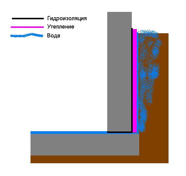

В любом случае это говорит о том, что где-то в гидроизоляции прореха.
Если течет просто от избытка "дождевых" вод...
Остается верить в то, что УГВ не будет подниматься.:(
Да, там точно есть прореха. И я знаю где именно. Гидроизоляция доведена до уровня фундаментной ленты, но не ниже. Цоколь утеплен ЭППС, отмостки нет. Вода стекает вдоль стены цоколя вниз (по ЭППС, или между ЭППС и гидроизоляцией), накапливается на уровне фундаментной ленты, дальше идет в цоколь. Между фундаментной лентой и блоками есть горизонтальная гидроизоляция, но она, видимо, неважная.
УГВ... Посмотрим. У нас дом на холме. Хотя может быть верховодка.
Горизонтальная гидроизоляция в Вашем случае является проводником воды внутрь цоколя. Она лежит у Вас параллельно направлению течения воды.
Думаю холмик Вам поможет ;)

По намоканию цоколя напрягло. Грунтовые глубоко, участок на холме - так в чём же дело???
Надеюсь, что дело только в отсутствии отмостки (вода стекает по стенке цоколя вниз до уровня армоленты фундамента и там находит себе щелочку). В этом случае отмостка должна решить проблему. Хуже, если это окажется "верховодка" - песчаные "языки", подводящие воду в толще грунта непосредственно к цоколю. В этом случае отмостка не поможет - вопрос решается гидроизоляцией изнутри.
Если кроме шуток, то дом у нас стоит на очень коварном грунте (пучинистый грунт, местами насыпной, глина и суглинок. Армопояса необходимы, чтобы удержать всю конструкцию в целости и без трещин. Альтернативный варианты конструктива: монолитная ЖБ подушка или сваи. Сейчас я думаю, что если бы начинал строиться сначала, делал бы одноэтажное террасированное по рельефу строение на монолитной подушке.
Там у тебя такая лента мощная, что даст фору многим плитам ;)
Впрочем, не важно. Я так понял, что здесь в голове принцип "лучше перебдеть, чем недобдеть".
разобрать нишу и заменить гильзу все же проще, чем заменить коренник целиком.
А если труба несущая???
В этом случае безусловно.
Нифига он не решится. Изнутри изолировать - последнее дело. Уже от безысходности.
Если вода проходит вдоль горизонтальной изоляции ленты внутрь, как здесь кто-то изобразил, то проблема решается горизонтальной изоляцией полов цокольного этажа. Вот интересная тема, в контексте которой, помимо всего прочего, очень грамотно сделана и гидроизоляция. Как мне кажется. www.forumhouse.ru/forum92/thread14241-2.html
Но почему у тебя на снимках мокрые блоки, вот в чём вопрос!!! При ниличии вертикальной гидроизоляции вода должна уходить вниз не контактируя с блоком, горизонтальная изоляция должна оградить от капилярной влаги. Итого, пол может быть мокрым, но блок должен быть сухим. В чём ошибка в моих рассуждениях???
