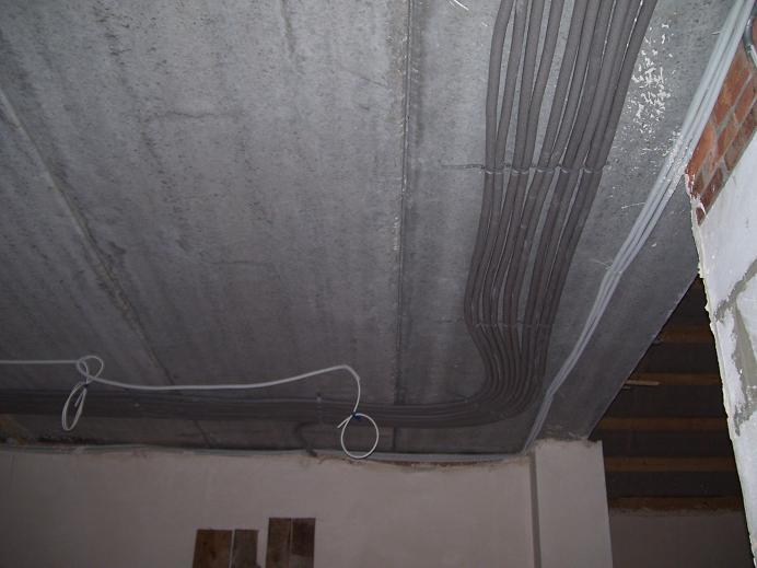

Один из подрядчиков предлагает делать разводку труб отопления под плитами перекрытия (между подвесным потолком и перекрытием). Раньше не сталкивался с таким способом. Насколько это вообще хорошая идея?
Видел такой вариант: для того чтобы не штробить перекрытие или стены второго этажа разводка делалась под потолком, который потом зашивался ГК, также делалось в подвале. Таким образом в перекрытиях делались только небольшие отверстия непосредственно под точками. Котел стоит в подвале.
Вот это, судя по всему, именно то, что мне предлагают.
Интересно, а как при этом решается вопрос крепления труб под плитами перекрытия, чтобы трубы не провисали?
Если это м/п - то как-то вот так, как на рисунке : серенькое в шубе и есть искомая труба...
ппр можно прогнать под потолком почти аналогично...

Насколько это вообще правильное решение, на Ваш взгляд или дело вкуса? На мой параноидальный взгляд, для этого потолок (под плитами) должен быть идеально ровным, иначе может увеличиться вероятность завоздушивания.

Не надо там ровного потолка.
Цивилизация придумала в помощь монтажникам циркуляционные насосы - они все "продавят" :)

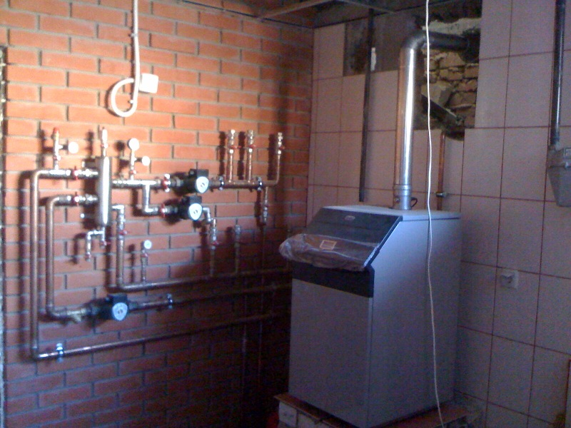

Фрагмент топочной (в процессе). По совместительству - арт-инсталляция из меди и нержавеющей стали. Кирпичная стена - это финишная отделка.

Фрагмент топочной (в процессе)......
Гидрострелки в этом сезоне в моду входят, чтоли... :rolleyes: .
