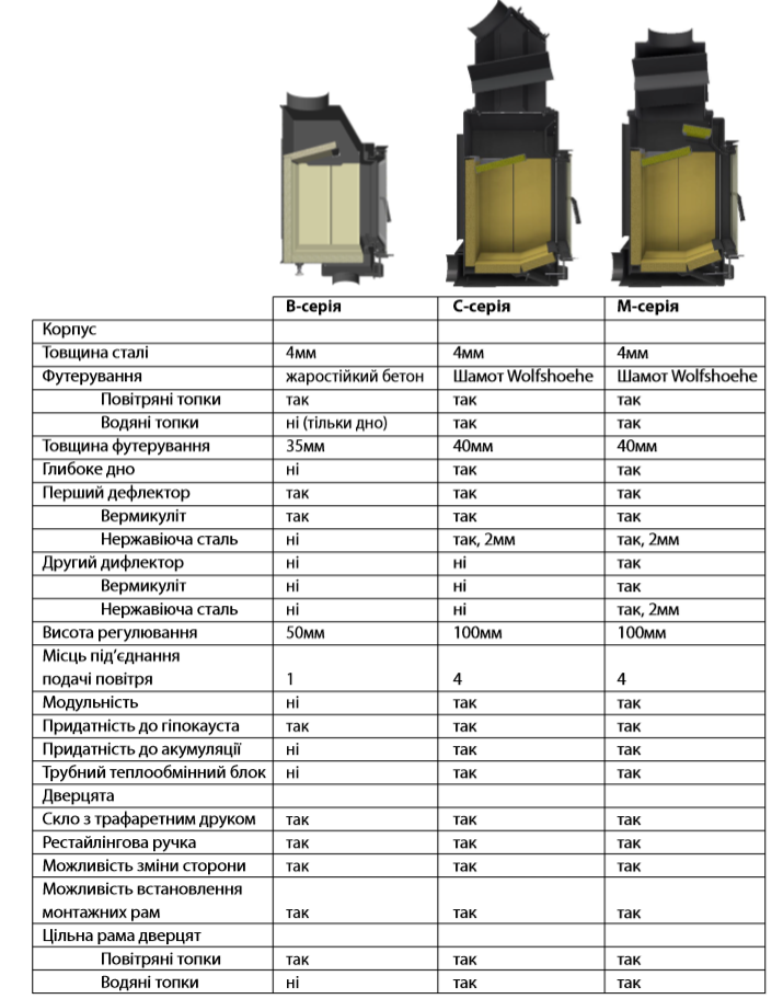

Подскажите, какие преимущества у каминов с аквамодулем перед водяными каминами? Что такое М серия?
Спасибо.
Спасибо.
Доброго дня, Kaktoozzz!
Це гарні питання. Почну з першого:
1) Як Вам відомо, ми випускали топки з водяним контуром дуже довгий час і дуже успішно. Перші конструкції ми брали у відомих західних брендів і довго відточували та вдосконалювали відповідно до наших технічних можливостей та особливостей ринку. Очевидно, що ККД топки залежить від двох факторів: згоряння та теплообміну. Перше слід досягати футеруванням, балансом та кількістю повітря, конструкцією камери та ін. Але перед усім, важливим є футерування, адже воно дозволяє підвищити температуру горіння і домінантно впливає на загальний ККД.
Футеруючи топку, з однієї сторони, ви суттєво нівелюєте ефективність теплообміну стінок у камері, а з іншої - сприяєте утворенню та утриманню між футеруванням та стінкою камери конденсату. Періодичне користування каміном неминуче вестиме до постійного формування конденсату, що розрихлюватиме футерування та спричинятиме кородування стінок топки. Окрім того, за значних розмірів водяна топка стає непідйомною, не ремонтнопридатною, та недоцільною.
Тому нами минулої весни було прийнято рішення випробувати модульні системи камінів для водяного опалення. Такі ж системи восени на випробуванні виявились у Brunner, а на виставці Progetto Fuoco 2018 таке ж рішення ми побачили у Schmid. На жаль, нам і далі доводиться опиратись на авторитетів, оскільки і досі 99% українцям важко сприйняти, що у їхній державі може розроблятись та вироблятись щось гідне. Так от, звикайте, хороших виробництв у моєму рідному місті стає дедалі більше, як і в країні в цілому!
2) М-серія - кардинально новий продукт, який не має круглого фланцевого виходу, а має повноцінну верхню з'ємну частину топки. Завдяки цьому вдалось зафіксувати якісне горіння на однаково високому рівні як для повітряних, так і водяних топок і позбутись повністю проблем з конденсатом, що руйнував топку, а частку водяної потужності втримати на рівні 50-60%.
Детально про відмінності між серіями у додатку.

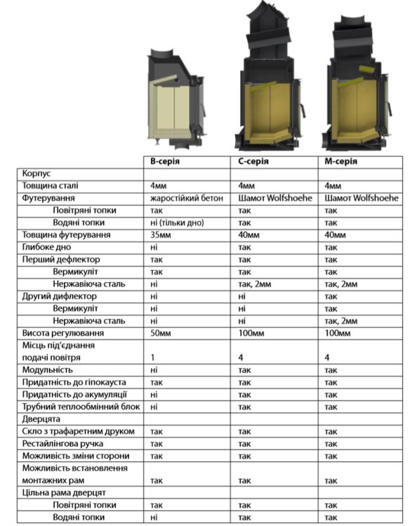

Спасибо за ответ, но теперь еще больше запутался:
- М серия позволяет избавиться от конденсата в водяных каминах при периодических растопках?
- М серия позволяет довести часть снимаемой водяной мощности с аквамодуля до 50-60%, приблизив ее к уровню водяных каминов?
Если оба ответа положительные, то мы лишаемся основных недостатков сразу в двух типах (водяной и аквамодуль) и опять непонятен выбор.
