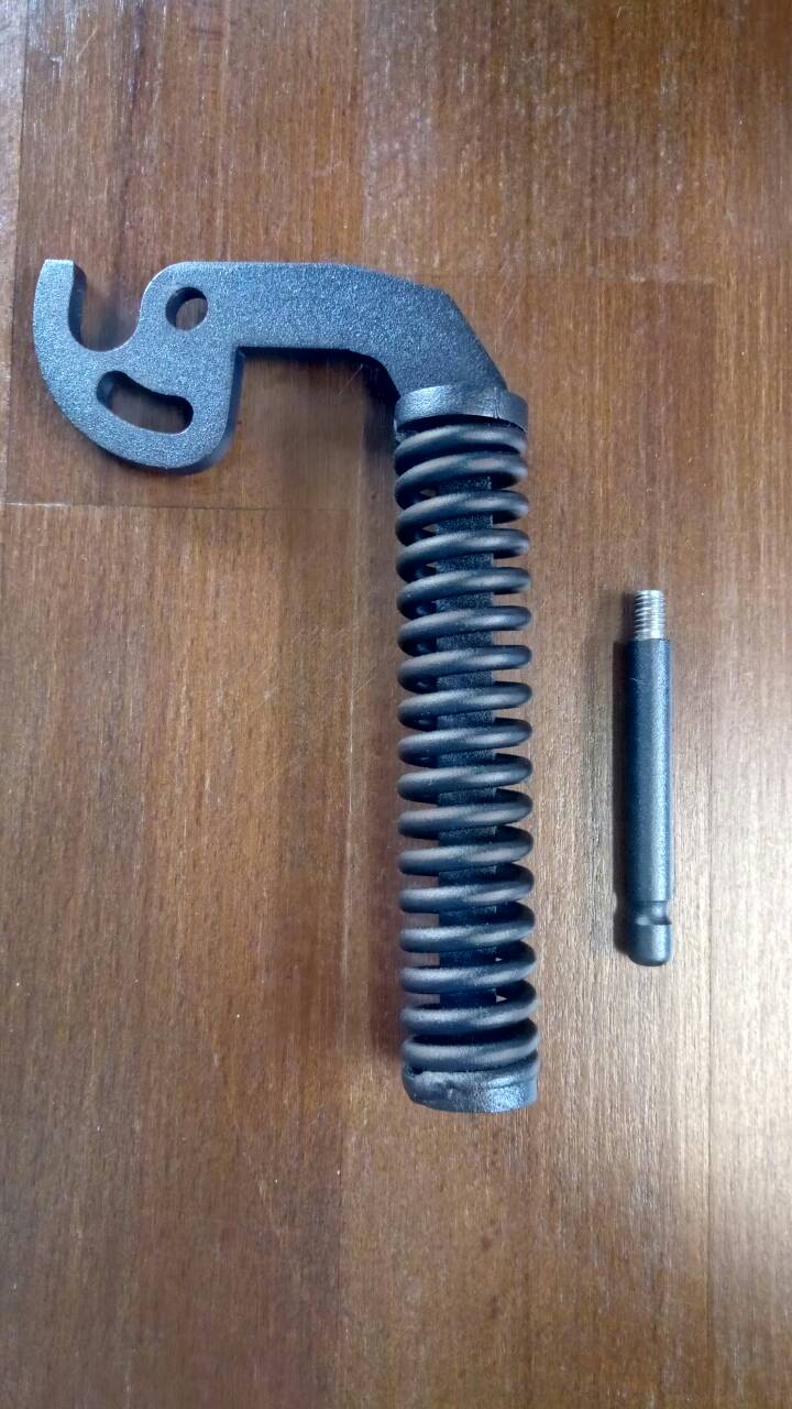

Цей був взятий з дизайну одного чеського бренду, взятий з одного німецького бренду, коли перший пропихався як преміум. Зараз є можливість замовити потовщений, з порошковим покриттям: він значно приємніший на дотик і не створює візульного шуму.

У додатку зображення ручки та регулятора.

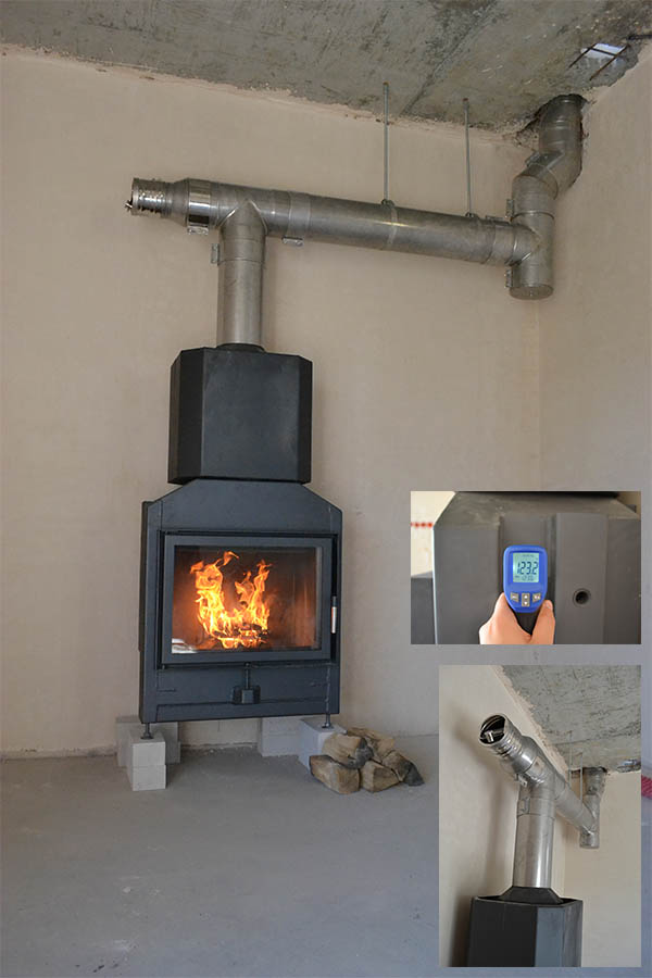

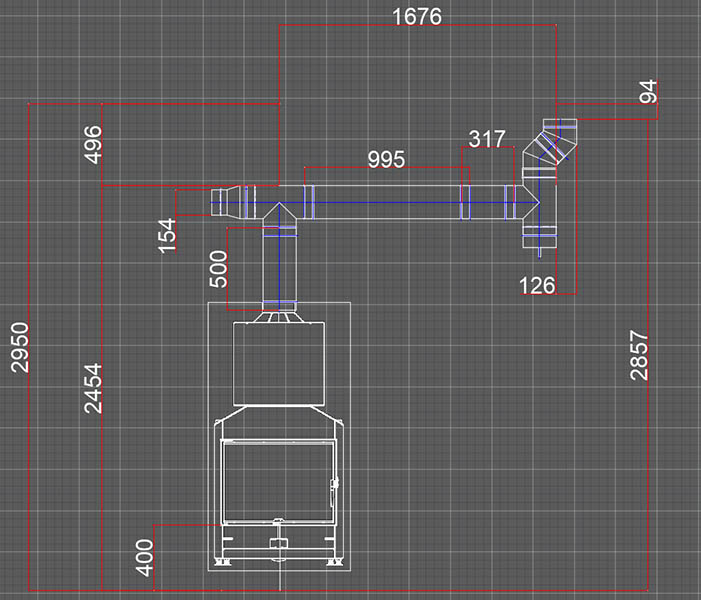

Провели черговий монтаж камінної топки G&S.
Агрегат номінальною тепловою потужністю 16кВт з акумуляційною надставкою щоб згладити криву тепловіддачі
Стабілізатор вставлено на 14Па, фото та заміри на 20-ій хвилині роботи агрегату.
Наступним етапом формування обудови

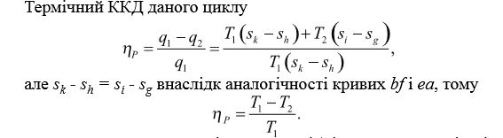

Ок, ось те про що ви пишете: T2 - температура робочого тіла на виході. attachment.php?attachmentid=584095&stc=1&d=1505934078
Чи ще не зрозуміли що спільного? Почитайте наступного разу підручник з теплотехніки а не вікіпедію.

Це з підручника по теплотехніці(авт. Миронов, Брижа), і знову розжовуємо для особливих. Формула розрахунку Термічного ККД двох з трьох циклів Карно аналогічна до теплогенераторів. Температура робочого тіла в камері з горання мінус температура на виході з охолоджувача розділено Температура робочого тіла в камері з горання. В нас будуть інші тільки коригуючі коефіцієнти, але загальна формула така ж. Що ще пояснювати?
Що ще пояснювати?
Господа, прахвессора, а ну ка объясните, что в топках является рабочим телом, и в каком месте топки теплота превращается в работу и наоборот.
Будем дальше лепить горбатого?
