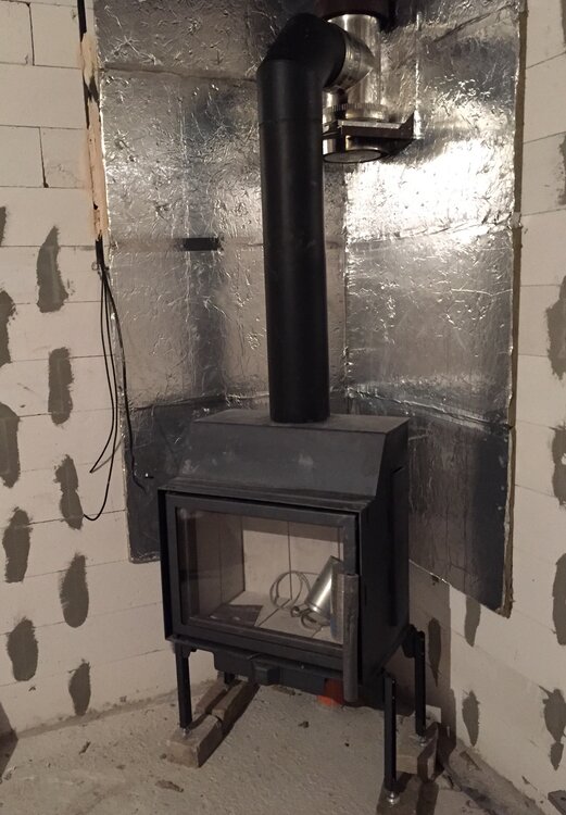

Доброго времени суток!
Приобрел я топку G&S c 600 водяную. Так как планирую устанавливать ее самостоятельно возникает куча вопросов.
Для начала. На просторах инете как то встретил рекомендации по монтажу,
но это для конвекционных, а как насчет рекомендаций для водяной топки G&S ? Устройство короба, материалы, зазоры, наличие и размеры решеток если необходимы и т.д.
Интересуют рекомендации как представителя производителя, так и форумчан установивших подобные топки.
Доброго дня, romik75!
Дякую, що обрали національний продукт!
Пам'ятайте, що принципи конструкції та монтажу облицювання для водяної та повітрянї топки є однаковими. Відмінності полягають тільки у деяких цифрах.
У Вас негорюча стіна за топкою. Відповідно до DIN EN 13229 рекомендується ізоляція товщиною не менше 100мм. На практиці ж найчастіше використовують 30мм листи кальційсилікату (але так само підлога, задня стіна та верх облицювання).
Все, що підлягає зміні у вказаній Вами технічній інформації, це демпферна камера (її можна не ставити у Вашому випадку) та січення решіток (для Вашого випадку достатньо 400см.кв. на вході та 500см.кв. на виході з камери).

Рома :), приємно бачити намагання зробити якісну власну інсталяцію. Прошу Вас звернути увагу на те, що зараз є більш передові матеріали для ізоляції, до прикладу вермикуліт чи кальцію силікат, а також на те, що слід повністю ізолювати усю камеру.
Добавлено через 2 минуты
Еще вопрос: можно ли в камин закладывать торфяные брикеты? Очень интересный вариант для котлов, но там принудительная система подачи воздуха.
methedos, на жаль, ми не випробовували наші пристрої на роботу на торфових брикетах.
Вітаня Шерідан!
1. Демпферну камеру планую робити, так як потрібно місце для компенсаційного бачка, чи критичне його розташування в конфективному коробі, в випадку без демпферної камери?
2. Враховуючи те, що температура в коробі, зовні водяної топки буде біля 100 градусів, чи є сенс у використані для теплоизоляції матеріалів типу вермикуліт, силікат кальцію, чи досить фольгованої базальтової вати ?
3. Підключення до димаря краще чорною сталевою трубою 2 мм. відомого польського виробника, чи нержавійкою 321 1мм.? +- вищезгаданих варіантів: чорні комплекти є готові в сортаменті виробника, а нержавійку потрібно робити під замовлення (перехід на кераміку, наприклад) До речі діаметр патрубку димаря в топці 200 чи 195 мм. ?
4. Гофру для підводу повітря для горіння потрібно нержавійку чи алюмінієву ?
5. Теплообмінник для розділення відкритої/закритої системи потрібен з якими характеристиками (потужність, розхід та інше, чи конкретну модель)?
Дякую.

Доброго дня!
Ні, не критично.
Ми пропагуємо сучасні матеріали, тому й пропонуємо використовувати їх. Чи критично це для топок з водяним контуром? На мою власну думку - ні, адже температура в камері понад 100-150С не підніметься.
Якщо Ви про С600 водяну, то так, вихід 195мм для 200мм труби. Чи чорна 2мм, чи нержавійка від 0.8мм і товстіше - байдуже, беріть що зручніше.
Алюмінієву, але в бетон її вмуровувати не можна.
SWEP E8Tx24. Є в наявності.

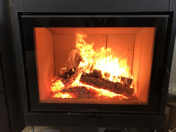

Протестировал как горят торфяные брикеты в топке с водяным контуром b600. Точнее как горят, они тлеют и как основной вид топлива для камина вообще не подходят.
После того как основная закладка прогорела до углей (небольшие язычки пламени тоже подойдут) заложил 3 брикета. Закладка брикетов была сделана в 20-00, утром к 9-00 топка была около 30 градусов (+- 1). При этом брикеты имели достаточный жар. Думаю если на ночь уложить штук 5-6 эффект будет куда интересней. Тест проводился 2 раза - результат фактически одинаковый.
Минусы торф брикетов: большая зольность, запах (очень не понравился).

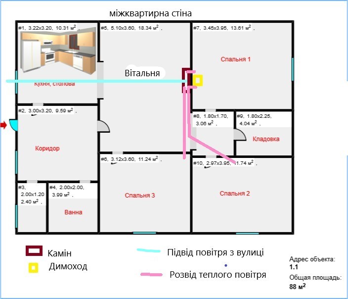

Доброго вечора, Sheridan. Від прочитаного в голові вже "каша", а це я ще нічого не почав робити :o. Більшість питань впирається в одне "АЛЕ", точніше в їх кількість($). Будинок одноповерховий, поли деревяні по грунту (зразу виникає питання: який потрібен фундамент під даний девайс?).
На даний момент вирішено:
- топка повітряна В600 G&S:flag1:. Над нею дистрибютор, потім труба радіатор (1метр, чи й 0,5метра вистачить?, в дистрибюторі чи над ним?), далі коліно 45 і далі підключаем до димохода, який буде розташований в суміжній кімнаті. Робочий такий варіант?
- димохід також наш вітчизняний, від "Немильнянський цегельний завод":flag2: в керамзитобетонних блоках діаметром 160. Що можете сказати про даний варант?
- підвід повітря з зовні пластикова (каналізаційна) труба діаметром 100, але тут "проблемка", яку я вже тут на форумі озвучував неотримавши внятної відповіді: чи можлива довжина горизонтальної частини близько 7 метрів;
- також планується розвід теплого повітря по трьом спальням (вказано на схемі) використавши дистрибютор;
Чи може топка В600 витримати такі мої "хотєлки"?
Доброго дня, Kursant_ua!
Дякую, що обрали нашу продукцію!
Потрібен бетонний фундамент по грунту у місці, де буде стояти камін. Його можна і слід зав'язати арматурою до несучих балок будинку.
опка повітряна В600 G&S. Над нею дистрибютор, потім труба радіатор (1метр, чи й 0,5метра вистачить?, в дистрибюторі чи над ним?), далі коліно 45 і далі підключаем до димохода, який буде розташований в суміжній кімнаті. Робочий такий варіант?
Два радіатори по 0,5м, в дистриб'юторі. Решта добре.
- димохід також наш вітчизняний, від "Немильнянський цегельний завод" в керамзитобетонних блоках діаметром 160. Що можете сказати про даний варант?
Я не працював з ним. Але треба й самому спробувати. Зараз з'являється багато суміжних галузей, просто немає випробувальної та нормативної бази, тож усе потрібно випробовувати на собі, але тільки так можна щось у нас збудувати і не потрапити у порожні переплати за "Західну якість".
Приведена довжина складе: 7м/2+1поворот=4,5м. У топці згорятиме максимально 3,5кг/год. Необхідний діаметр для підводу повітря має бути D=113мм. Можна замовити труби сталеві гладкі оцинковані 115мм, чи закласти пластикові відповідного діаметру, чи більші.
Маю сумніви, що повітря захоче самовільно так далеко рухатись, ще й рівномірно. Це проблема усіх таких систем.
Поки що так.
Дякую, що відповіли.
Послідовно? Тоді яка різниця від варіанту з метровою?
Паралельно? Поясніть, такого варінту не зустрічав.
Не зрозумів Ваших підрахунків. Труба проходитеме під двома кімнатами 3,5 м+3,2м. Також буде два повороти: перший - біля будинку, так як труба виходитеме нижче рівня землі, другий - під топкою.
Тобто, якщо відмовитися від подачі повітря в спальні 2 та 3, то дистриб'ютер можна і не використовувати взагалі?
Якої товщини основи достатньо буде?
Так, тільки послідовно та тільки одразу на виході з топки. Може бути одна метрова, просто не зустрічав останнім часом у продажі.
Це підрахунки приведеної довжини. Просто я порахував параметри для Вашої ситуації, тому варто зробити так, як було вказано.
Так.
15-20см, з армуванням, тобто як повноцінне перекриття.
Будуть питання - звертайтесь!
Так, не дочитав. Для Вашого випадку 7м/2+2повороти=5,5м, тобто 117мм ефективного пеперізу. Різниця насправді несуттєва.
Змінено користувачем Sheridan
