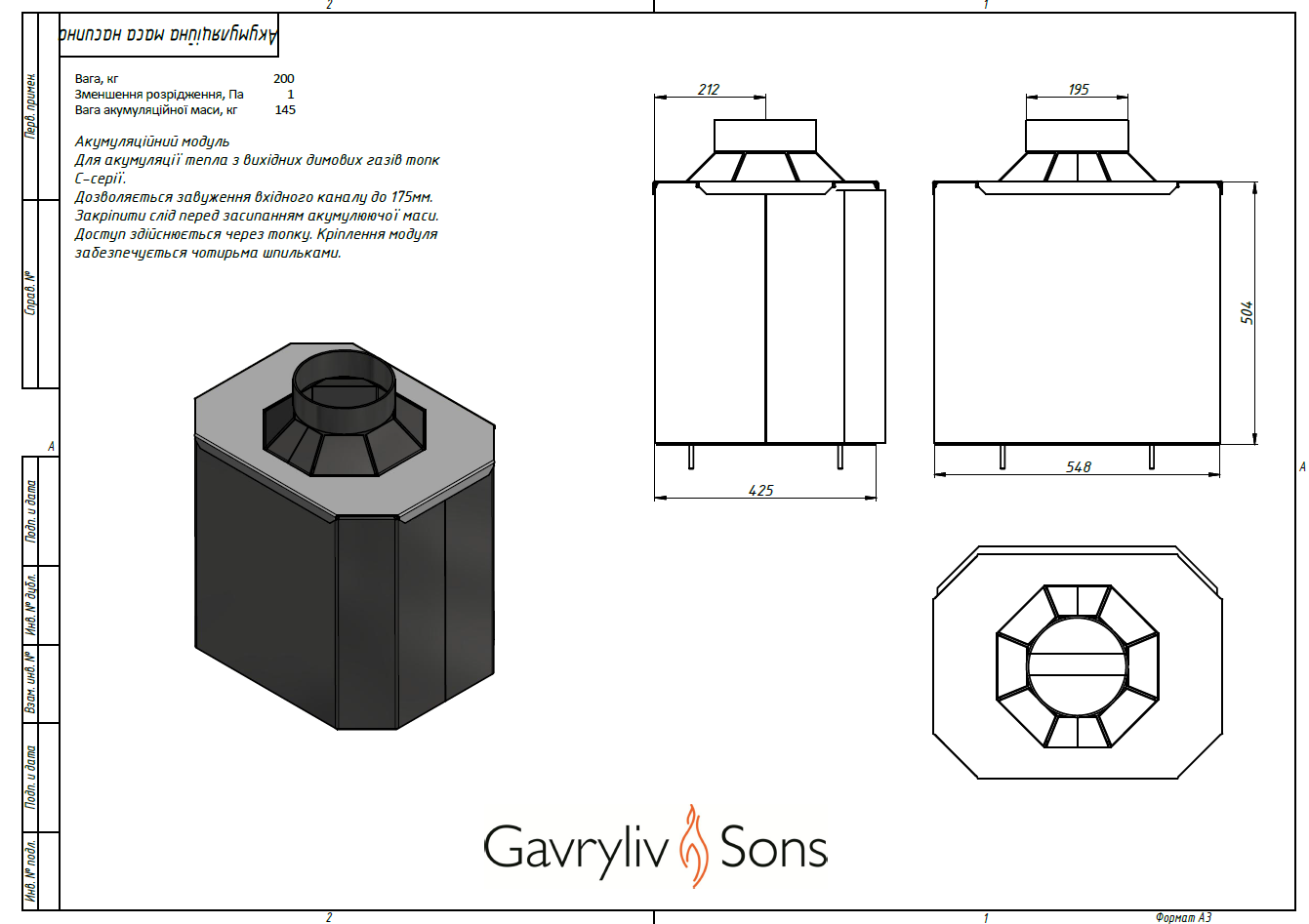

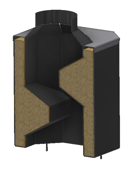

Альтернативою може бути наш акумодуль з насипною акумуляцією з шамотної крихти. Такий модуль має таку ж акумуляційну масу, у номінальному режимі працює надійно та довговічно, є можливість прочистки з топки. Ну і ціна: система ще на початку проекту обиралась з точки зору доступності на вітчизняному ринку.
Акумодуль іде разом з шамотною крихтою чи як. Це що звичайна металева коробка з наскрізною трубою. Дайте розміри, характеристики Змінено користувачем romgas
Ні, шамотна крихта у комплект не входить.
Для мене вона не дуже звичайна.
Подано у додатку.

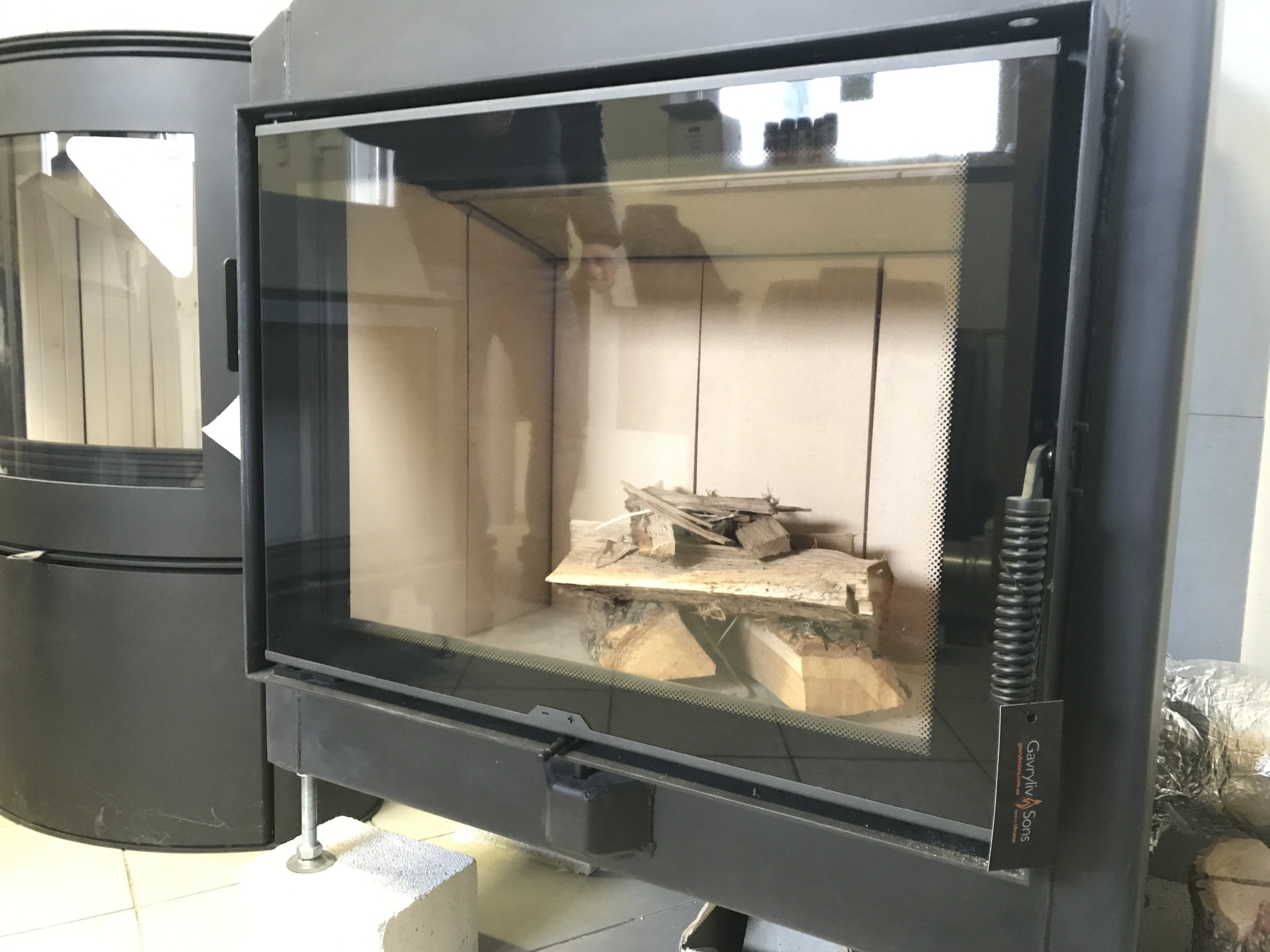

Доброго дня,
Замовив цього тижня топку С740 кутова з аквамодулем черз одного з Ваших Київських дилерів. Хтів би уточнити чи дійсно в кутовому варіанті подвійне скло не можливе?
І також питання по аквамодулю. водному з ваших відео є опис байпасу, чи передбачений вихід на байпас за замовчанням в аквамодулімодулі чи це потрібно уточнювати при замовленні?
Доброго дня,
Доброго дня!
Так, вірно, на даний час опція подвійного скла для кутових топок є недоступною.
Щодо байпасу, то за замовчуванням його немає. Його довелось прибрати, оскільки більшість монтажів не передбачали його використання, зате він присутній як додаткова опція. Зверніться до Вашого дилера для замовлення цієї опції.

Доброго дня!
щодо скла дуже шкода.

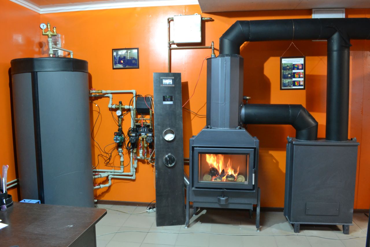

Последняя неделя, включая сегодня, как-то вся была в рабочей суете связанной с топками G&S. И вот захотелось поделиться впечатлениями, своими, субъективными, о нашем украинском производителе.
Когда мы ставили в салоне два действующих образца, была задумка сделать один на базе чугунной топки, а второй – на базе металлической. С первым определились быстро, а вот со вторым было достаточно сложно – Spartherm, Schmid, Romotop, G&S…
Долго думали, и решили таки рискнуть, и испытать самим новые модели Gavryliv&Sons, прежде чем рекомендовать нашим Заказчикам. Немного пришлось подождать, пока новые заявленные модели появятся в реальной жизни. Старые модели мы не рассматривали – уж простите, но как есть! Хотели забрать со стенда на осенней строительной выставке новую модель, но не успели.

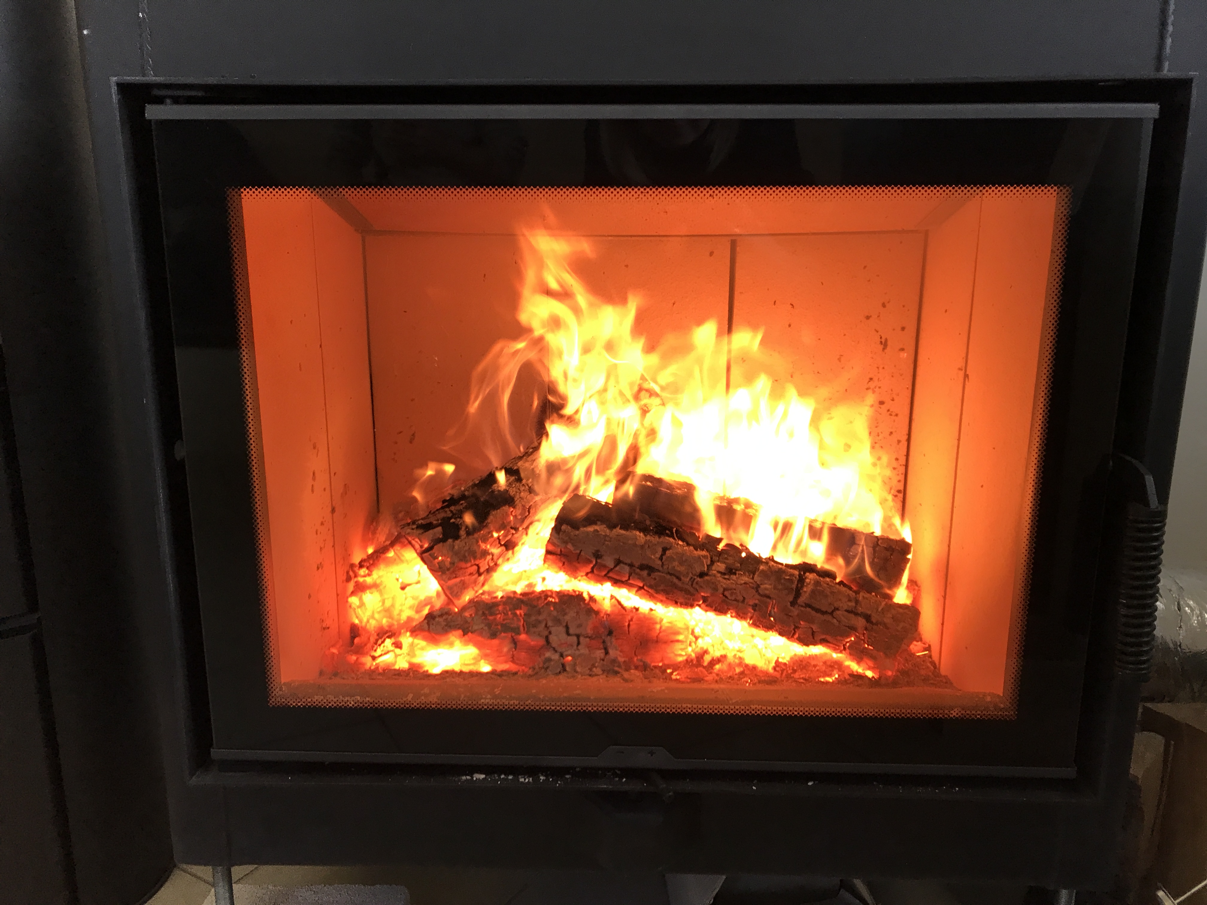

Дождались, и в средине ноября мы таки подключили G&S 70*52.
Месяц топили ее 5-6 дней в неделю с 10-00 до 17-00/18-00.

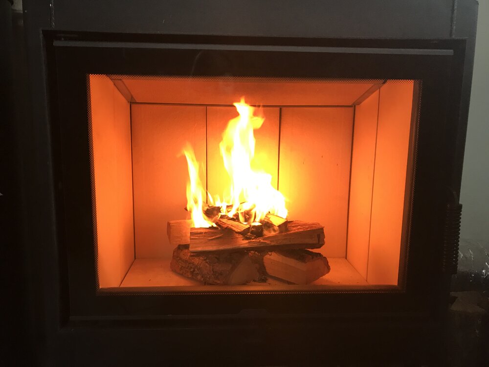

Не впадая сейчас в техническую часть, хочу поделиться главным, что всем нам в ней очень понравилось:
1) Внешний вид. В комплексе: и формат, и стекло, и шамот, и ручка. Выглядит топка очень даже неожиданно круто!
2) Ручка. Очень удобная. Не нагревается! За месяц пользования не использовали перчатку вовсе. Это очень удобно.

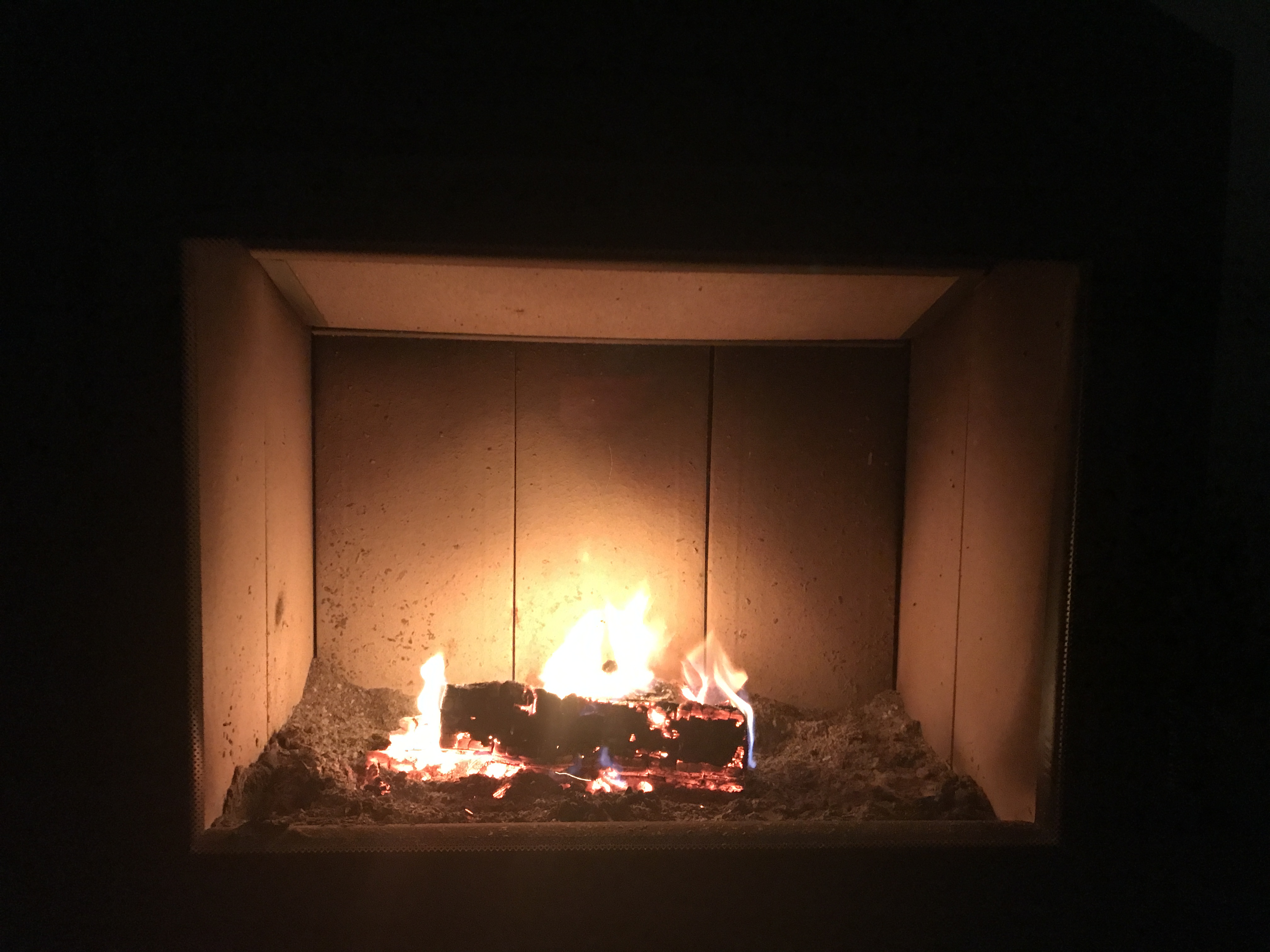

3) Глубокое дно. Можно пепел не выбирать целую неделю. При этом же топка горит шикарно, нет ощущения, что масса пепла мешает нормальному горению. Дрова не падают на стекло.
4) Греет она просто шикарно. Если не ставить в режим тления, то стекло всегда чистое.

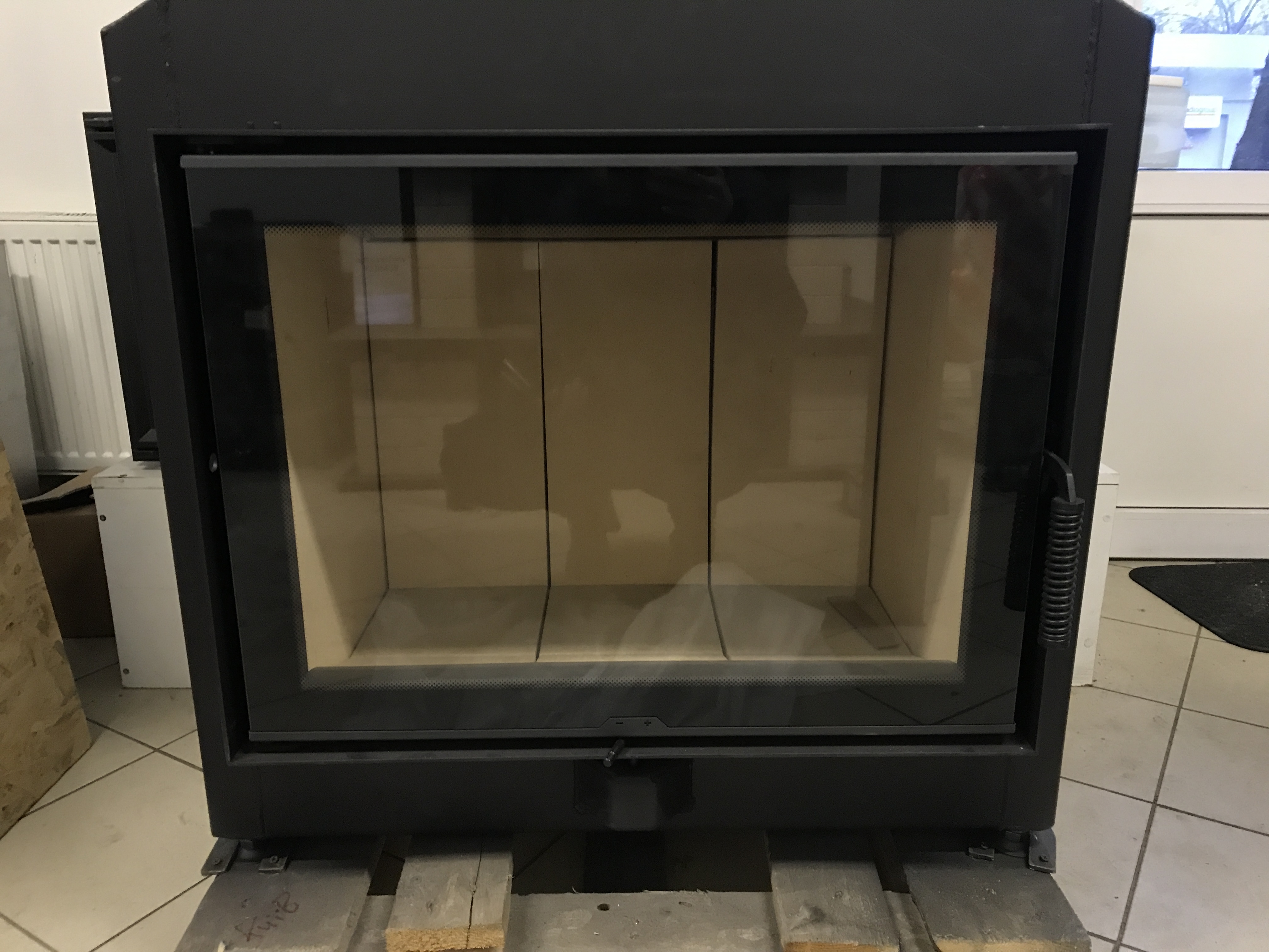

Не думали, что она так быстро уедет на объект, но сегодня закончили техническую часть монтажа дымохода и топки – впереди еще отделка. Топка уже не наша.
Взамен ее решили поставить модель 76*62 с двойным остеклением.
Думали порадовать себя и Вас новыми впечатлениями и новым видео к Новому году, но вот пока 76*62 к нам доехала, ее у нас забрали прямо с транспортной компании. Мы остались снова без источника тепла для тела и души.
