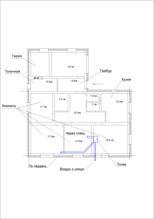

Скажите топка серии В расчитана на постоянное использование? Имеется ввиду вечером, после работы, растопили, разогрели дом и на ночь еще подкинули чтобы теплилась. Утром еще добросили на угли дрова и пошли на работу.
Есть газ для отопления днем, есть эл. котел для отопления ночью по ночному тарифу. Котел как доп. установка для экономии, эстетики, независимости. Если будет теплая зима возможно вообще отказаться от газа и эл. в пользу топки?
Отапливаемая площадь 110 м.кв.+25 гараж. Если отнять площадь топочной и тамбура, то получится 95 м.кв. Дом в один этаж. Планиую в дальнюю комнату пустить вентканал, в соседнюю пробить в стене отверстие. Другие помещения будут обогреваться через двери.
Ранее рассматривал вариант топки Nord Flam La Braise LB CDP
Серия С не по моему бюджету:(.
Серия С не по моему бюджету.
Двома моїми постами вище я спробував пояснити проблему рівномірності такого обігріву та його низької ефективності.
Так, топку можна використовувати у неперервному режимі. Проблема у тім, що при нормальному використанні дрова все-одно згорять за годину-дві, тепло відчуватиметься ще години 3-4, але не більше.
Якщо намагатись завести її в режим повільного тління, то будуть якраз ті ефекти, які я пояснював вище: смола, ресурс топки та 20% ККД. Це універсальне твердження і немає різниці, яку топку Ви оберете, оскільки причиною є природа горіння самих дров.
1) Як варіант - дочекатись розпродажу робочих стендів з нашого головного офісу. Взяти С500 з акумодулем. Гарантія зберігається, зате можна отримати суттєву знижку у розмірі 30-40% за виріб.
2) Ще один - задуматись над водяним опаленням від каміна. Для цього також є В-серія, просто обігрівати зможете увесь будинок рівномірно, а не тільки 3,5 кімнати.

Хорошо бы иметь какой-то простой критерий правильности работы топки - правильных дров, достаточности воздуха и т.п.
Так, а відео наші дивились?
Щодо автоматики та неякісного палива: паливо має бути якісним.
Щодо електрики: один блок безперебійного живлення (ББЖ) з автомобільним акумулятором вирішує питання на 10 годин. А далі Ви забудете про камін і думатимете, звідки взяти воду, та нестимете на вулицю чи в підвал продукти з холодильника, чи заведете генератор:)
Щодо того, як воно має працювати на переробленій топці, що не реагує на заслінку: на жаль, тут дуже спеціалізована тема, а я дуже обмежений у знаннях щодо Вашого продукту. Чим зможу - допоможу. Може передивіться, звідки підтягує повітря, може ущільнювачі просіли, може тяга завелика.

Водяной контур не хочу, выше описывал, что нужен полностью автономный режим работы без насосов и электрики :).

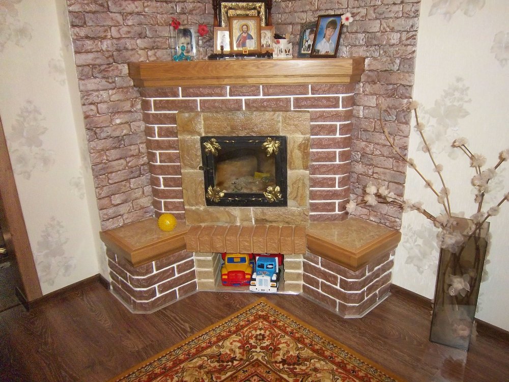

Зобразіть своє бачення того, як має виглядати цегляний акумулятор.
Кирпичный акумулятор стоит в простенке. И его часто -просто не видно. Я Вам личку скидывал тему ,про кирпичные акумуляторы ,к которым подсоединяются -топки со стеклом.
Мабуть, не мені.
Ну топки зі склом різні бувають.
Це очевидне твердження. Я згадав, що ви вже викладали фото цегляних стін. Пам'ятаю, ви тоді радили замість розрахунків мурувати 50 пробних печей. Я просто не можу вкласти в голові ваше бачення: треба мурувати навмання, чи продумати?
Для того что бы что то понять в печном деле ,нужно много -много работать и сталкиваться с реальностью. Количество -превращаеться в качество.
Нужно просто считать . Вы и не только Вы -очень кичились ТРОЛом. А система расчета -проста . Размер помещения и размер Акумулятора. Теперь это ище и тепло-потери. И главное -грамотно разместить КАТ в простенке и определить -куда больше тепла подкинуть. На снимке с лева -характерный выступ. Это и есть КАТ.
Любой печник с опытом скажет Вам размер щитка, мощность печки и температуру дыма.
Вот на этом снимке -четко видно КАТ и его размер. Как печник скажу больше. На этом снимке 2 Два КАТ. и работают они автономно. Убираем металлическую и ставим -стеклянную.

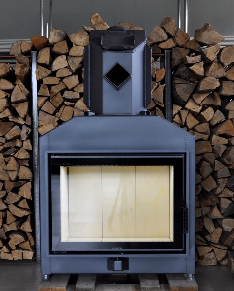

Добрый вечер. у меня вопрос-интересует топка с700. но очень она похожа на KRATKI LUCY 14 плюс минус размер. еще и раньше вы использовали дверки КРАТКИ.технично тоже похожи. В чем отличие? Или это один продукт с различными производителями ... И цена одинаковая (
Добрый вечер.
Доброго вечора! Дякую за зацікавленість нашим продуктом!
Якщо Ви не бачите різниці між С700 та Люсі, раджу звернути увагу на В700, тим паче вона у новій редакції просто розкішна і вартістю всього 25000грн.
Це було 4 роки тому. За цей час з'явилась відмінність у всьому, крім того, що обидві топки сталеві і футеровані бетоном.
Ціна справді близька, але продукти різні, тому подивіться на В700, яка, до речі, ще й подова і має чисте горіння та нормальну систему чистого скла.

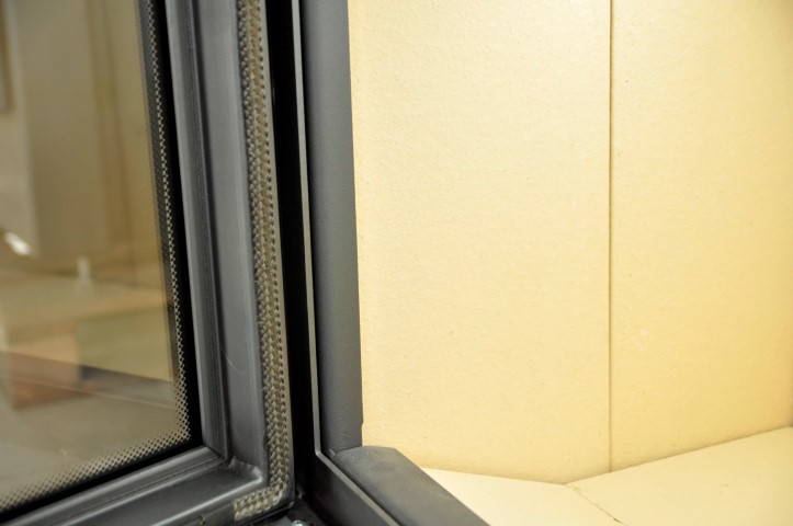

Наша оновлена С-серія всередині має вже згадану товщину сталі 4мм, 40мм шамотні плити Wolfshoehe, 4 точки під'єднання повітря, ергономічну систему подачі повітря, завдяки чому вдалось знизити висоту від ніжок до дверної рами, подове горіння, модульну система, завдяки якій вдається зробити ефективний теплообмін, двокомпонентний дефлектор (нержавійка 2мм та вермикуліт; кам'яні вже давно не використовуємо, бо вони падають при інтенсивній роботі), та ще цілу низку особливостей. Тобто топки будуть все менш подібними одна до одної з вашим подальшим розбиранням в темі.
Але почекайте, Ви справді не бачите різниці між Lucy та топкою у додатку?
+.В топке В серии такой же шамот внутри?
И цена топки що на фото?
Ні, у В-серії білий бетон, тому й пропонував звернути на неї увагу, а не на С-серію. Різні продукти, які не варто й намагатись вирівняти.
