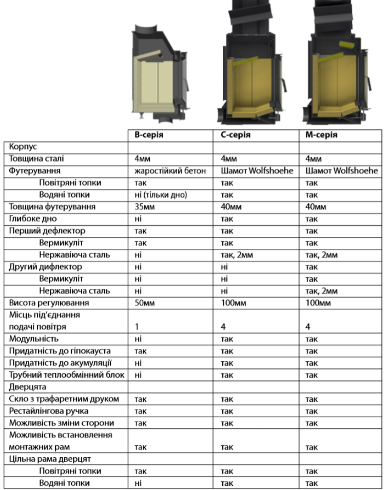

Доброго дня, також питання до Sheridan. Підкажіть у чому полягає відмінність між топками N70x52 та 70x52tm крім розміру коллектора? Подвійне скло, товщина шамоту, якісь інші матеріали і т. д.
Опис товару на сайті однаковий для усіх камінів і це вводить в оману.
Я вибираю між цими двома моделями і не впевнений, що мені потрібно стільки тепла, яке видасть 70x52tm, можливо достатньо буде навіть N60, якщо різниця лише в теплообміннику?

Додатково до попереднього повідомлення: був би вдячний за таку ж порівняльну табличку для N та TM серій

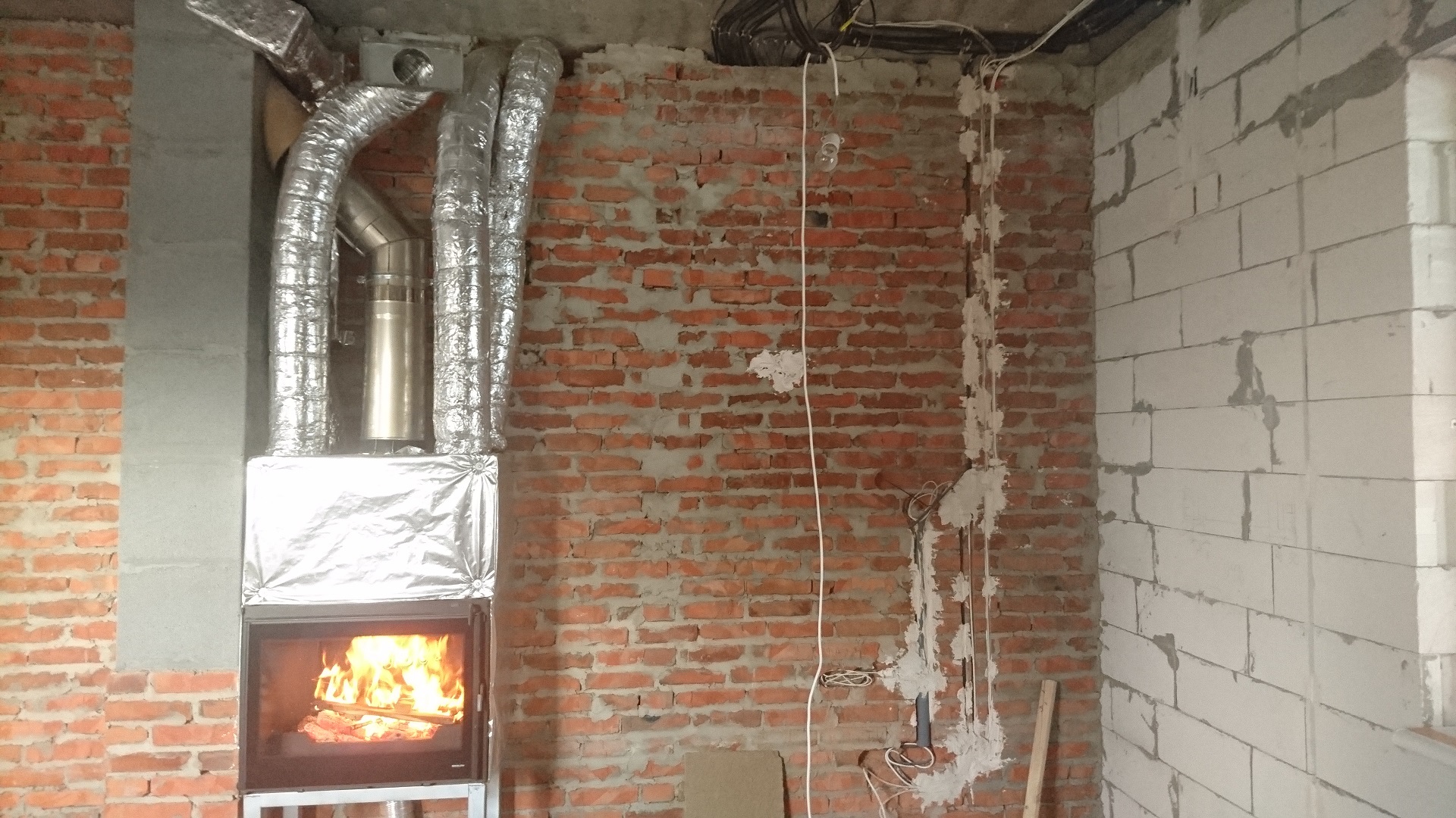

Вопрос к Ув. Шеридану.
Зимой 2018 г. мне установили топку В700х520. Установщик сразу предупредил что первые три-четыре топки будет обгорать краска и будет запах, что и понятно для нового изделия. Но уже прошло полтора года и этот запах "химическо- металлический" появляется при каждой топке и даже очень сильный. В сезон пользуюсь камином 2-3 раза в неделю, т.е топил уже раз 60 точно. Прошлой зимой вызвал мастера который устанавливал топку. Он всё посмотрел и сказал что наверное до сих пор обгорает, потому что дыма в доме нет ,а есть только "металлический" запах. Вчера начал топить и опять то же самое. Может Вы подскажете в чём проблема и что делать.

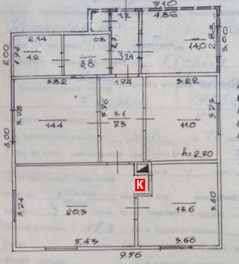

Доброго дня, Sheridan та форумчани!
На 95% визначився на користь G&S, але прошу допомоги з вибором моделі.
Вихідні дані: будинок постійного проживання на два поверхи + мансарда (S=200), розраховані тепловтрати ~11кВт для дельти в 40 градусів. На пару з каміном працюватиме електрокотел, також планую скоротити тепловтрати на провітрювання за рахунок рекуперації. Камін буде розташовано у вітальні першого поверху (S=50 м.кв). Хочу обігрівати вітальню і три спальні другого поверху.
Розглядаю дві моделі, 76x62tm і 70x52tm. Хочу зробити комбінацію повітряної розводки на другий поверх та акумуляції на першому.
Питання:
1) чи буде така комбінація працювати?
2) якщо так, то чи є сенс брати потужнішу модель, щоб нагрівати і конвекційні потоки, і акумулятор?
3) чи можна заслінками(?) відсікти подачу повітря на другий поверх і залишити нагріватися акумулятор?
4) що використати для акумуляції - ShamoTech? Теплоблок?
5) чи ставите ви друге скло на 76x62tm (в тех.документації немає)?
Дякую за відповіді.

У меня был тоже запашок, устраняется интенсивной протопкой, за несколько раз. То есть вы пользуетесь топкой в обычном режиме и краска полимеризуется долго и запах будет преследовать вас долго. Три четыре "ударные" протопки ускорят процесс.
Не претендую на конечную истину, мне помогло.

Возможен еще вариант: Если с дымоходной трубы нержавейки не сняли упаковочную внешнюю п/э пленку, а сразу "засандалили в кирпич" то запах будет долго, т.к пленка на внешней стороне будет плавиться медленно и постепенно. Был такой случай у знакомых

В прошлом сезоне, после установки и при интенсивной топке запах был, сильный, порой голова болеть начинала, причем протопок 15 и каждый раз при интенсивной. В этом топил раз 5 , пока запаха нет, но и топил не сильно.
По Вашему вопросу, у меня такая же топка, регулировка ходит от пальца.
Спасибо, буду копать дальше. Буду разбирать.
Касательно хиически-металлического запаха:
вроде производитель применяет не дешевую краску. Скорее всего запах от краски на стальных трубах подключения к дымоходу. Я мерял температуру топки в разных местах так вот когда топка (теплообменник) нагревается за 200С температура труб на входе в дымоход 120С. Вот и выходит, что прогреть трубу по всей длине тяжело и она будет подванивать при очередном нагревании. Речь идет о стальных крашеных Darko 2 mm.
У меня стоит переходник Darko с топки на керамику Шидель. Ничего не воняет.
Может утеплитель воняет? Мне установщик говорил, что надо брать "правильный" на утепление трубы от топки. Иначе будет вонять. Покупал у них. Это базальтовая вата.
Спасибо. Буду топить дальше, может всё таки выгорит когда-нибудь. У меня камера вокруг топки и над топкой зашита Суперизолом. Может это он даёт запах или же клей на который его садили. Как думаете возможно такое ?
Дистанционно сложно что то говорить, очень много факторов, криворукожопость монтажников в т.ч.
Попобуйте на полном дросселе прогреть хорошо несколько раз если не пропадет, тогда обращайтесь в спортлото. )

У меня разводка горячего воздуха трубами. Под обшивкой камина горячий воздух не предусмотрен. Труба отвода заизолирована базальтовой ватой по итогу.
Сорри то я возбужденный был...
я так и не увидел где труба изолирована ватой, ну да ладно.
Сделан коллектор из которого выходят воздуховоды, где туба ваты нет, как и должно быть.
