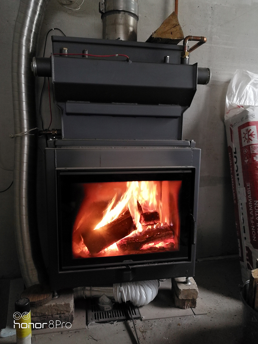

Якщо не заперечує шоновне панство, додам свої "5 коп" відносно труби підводу повітря до топки. Я собі заклав 110 трубу (2,5 м) з невеличким нахилом в бік вулиці. Розуміючи, що діаметр малуватий, на виході труби поставив пластиковий ящик-дощоприймач. Верхня решітка (кришка ящика) на рівні підлоги. До кришки приєднав трійник 125 мм з якого іде забір повітря в топку і до стабілізатора тяги. Це для того, щоб стабілізатор забирав повітря холодне на рівні підлоги, а не тепле над топкою. В гофрі, що йде до стабілізатора зробив додатковий отвір на рівні +30-40 см вище підлоги, інакше топка та стабілізатор починають "змагатися" за повітря. З оглядом на це радив би закладати в підлогу саме 150-160 трубу.
Фото вже застаріле... під топкою кишка з плівки замінена на оцинковку.

Якшо Ви про той конденсат, що влітку буде утрорюватись в трубі повітроподачі, то я зробив наклон назовні і під відмостку закладу 40-50 ку також з наклоном від будинку. В каналізацію то дуже круто як на мене. Це ж просто вода. А конденсату в трубі комина за рік збирається 100-150 г разом з дощем (вихід комина у мене відкритий, труба утеплена нержавійка).
Стоїть під ревізією половина бутля 6-ти літрового. Це другий сезон, зливав 2 рази.
Вхід 125-130, (125 оцинковка налазить дуже суперщільно) вихід 200.

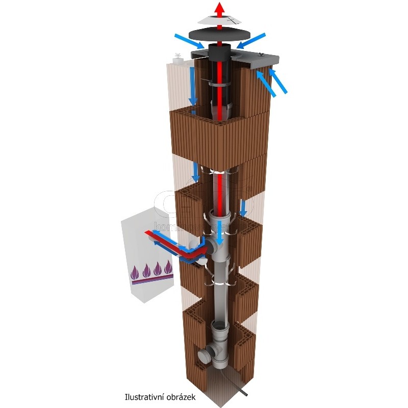

По поводу подвода воздуха к потребителю,что бы не заморачиваться с покупкой труб и других расходов и хлопот по работе,обратите внимание на дымоходы Heluz c внутренней системой самозабора воздуха в одноходовом дымоходе IZOSTAT DUO -https://www.youtube.com/watch?v=qYXLkvah9Yo
Как же работает этот самозабор воздуха, если вывести на крышу, то самозабор воздуха будет из топки, а не с улицы в топку.
Да ладно, не хочу вникать, дымоход будет Шидель, и двухходовой, в одном канале фановая труба пойдёт. Всё равно, спасибо.
Очень просто работает,посмотрите еще раз видео-ссылка в ютубе по этим дымоходам выше я писал. Если Вы предпочитаете переплачивать и делать двойную работу,это дело Ваше. На картинке хорошо показано как работает одноходовой дымоход. Подробнее узнавайте здесь - https://www.stroimdom.com.ua/forum/showthread.php?t=215582

И ледяной входящий воздух вымораживает как наружные стенки конструкции так и сам керамический дымоход? Такое себе решение...
А рекуператор зачем придумали?
__________________
Вы же не знаете эту систему,зачем коментировать то,что Вы не знаете.
Рекуператор нужен в домах из газо-бетона,где плохо с паропроницаемостью,чтобы повышать расходы для застройщиков.
