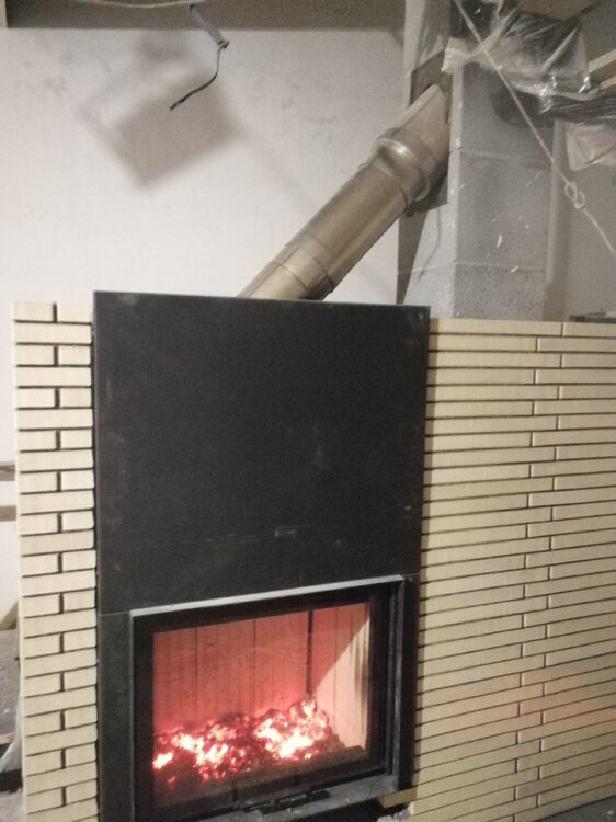

Питання до Sheridan. Придбали топку GNS 76-62tmh. При розiгріванні топки під'йомні дверцята підклинює, і вони підіймаються лише частково. У холодному стані піднімаються та опускаються без жодніх проблем. Це нормально чи треба щось робити?
Ні, це не нормально. Топка виставлена по рівню?
Так, рівно. Встановлював діллер "дом каминов" у Харкові. Коли холодна, жодних проблем, лише коли розігріта.

Ще не було таких звернень з останньою редакцією системи вже дуже довгий час і багаторазово її випробовували, тому варто розібратись детально. Ви з дилером зв'язувались щодо цієї проблеми? Чи є можливість дізнатись причини клинів? Чи є можливість демонтажу дверцят у зборі? Чи є можливість перевірити тягу димоходу? Можете зняти фото її роботи (завантаження, режим горіння)?

До диллера ще не звертався. Димоход шидель 8.5м діаметром 200,тож тягне добре. Так, зроблю відео. Щодо з'йому дверцят к зборі точно не знаю, камін обкладений ось так (раннє фото), але вже обкладений цеглою вище.
Якось у німця питались: "А нашо ви ставите шибера? Тож стара технологія, то в дешевої чавунини, герметичніть топок рішає..." А він і відповідає: "Спочатку димоходи були слабі, а топки негерметичні, тож регулювали горіння шибером, щоб все не вилітало в трубу. Тепер люди ставлять топки герметичні, але й димоходи по 10 метрів, і тепер топки при горінні заходять в режим мартенівської печі і перегріваються. Тож ставимо тепер часто шибер, щоб зменшити ті неймовірні тяги, і щоб топка горіла при номінальних режимах."
Ми теж тепер маємо часті свідчення того, що високий димохід і намагання перестрахуватись при хорошому співпадінні інших факторів може призводити до зовсім неочікуваних і неприємних результатів. Хотілося б виключити цей фактор у вашому випадку. Чи не могли б ви забезпечити умови роботи топки при номінальних вимогах? (перекриття подачі, встановлення компенсатора чи шибера для регулювання тяги).

Грів сильно - була перша протопка після виправлення невірного підключення до димоходу, тож треба було переконатися, що все зроблено вірно, перел тим як викласти цегляний портал. Горіло пару годин при повістю відкритій подачі повітря. Спробую ще протопити кілька годин на мінімумі повітря.
Якщо заводити частіше в режим пекла, то топка з димоходом вичерпають свій ресурс дуже швидко. Це як їздити на авто в режимі раллі, тут просто нічого не допомагає.

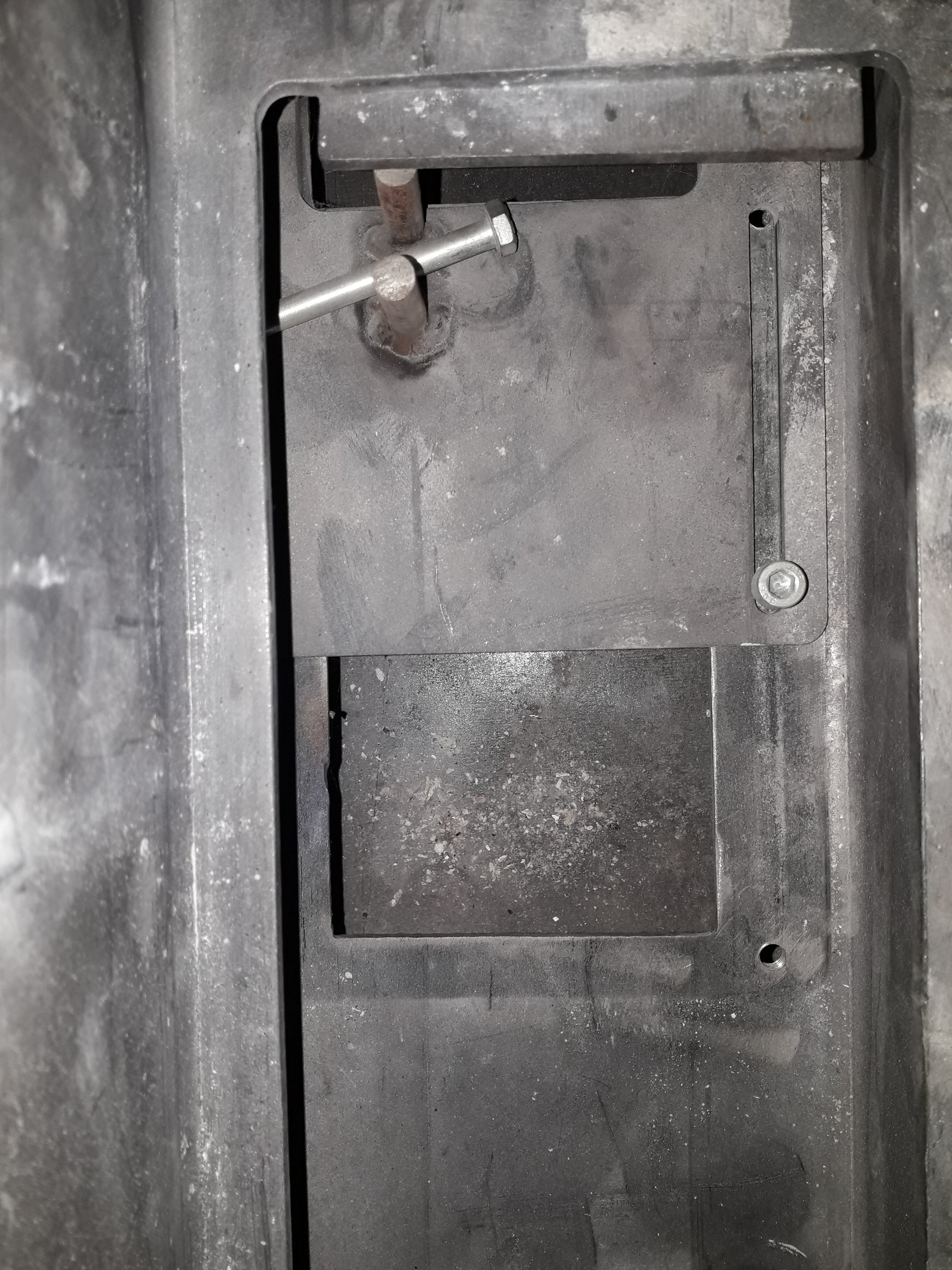

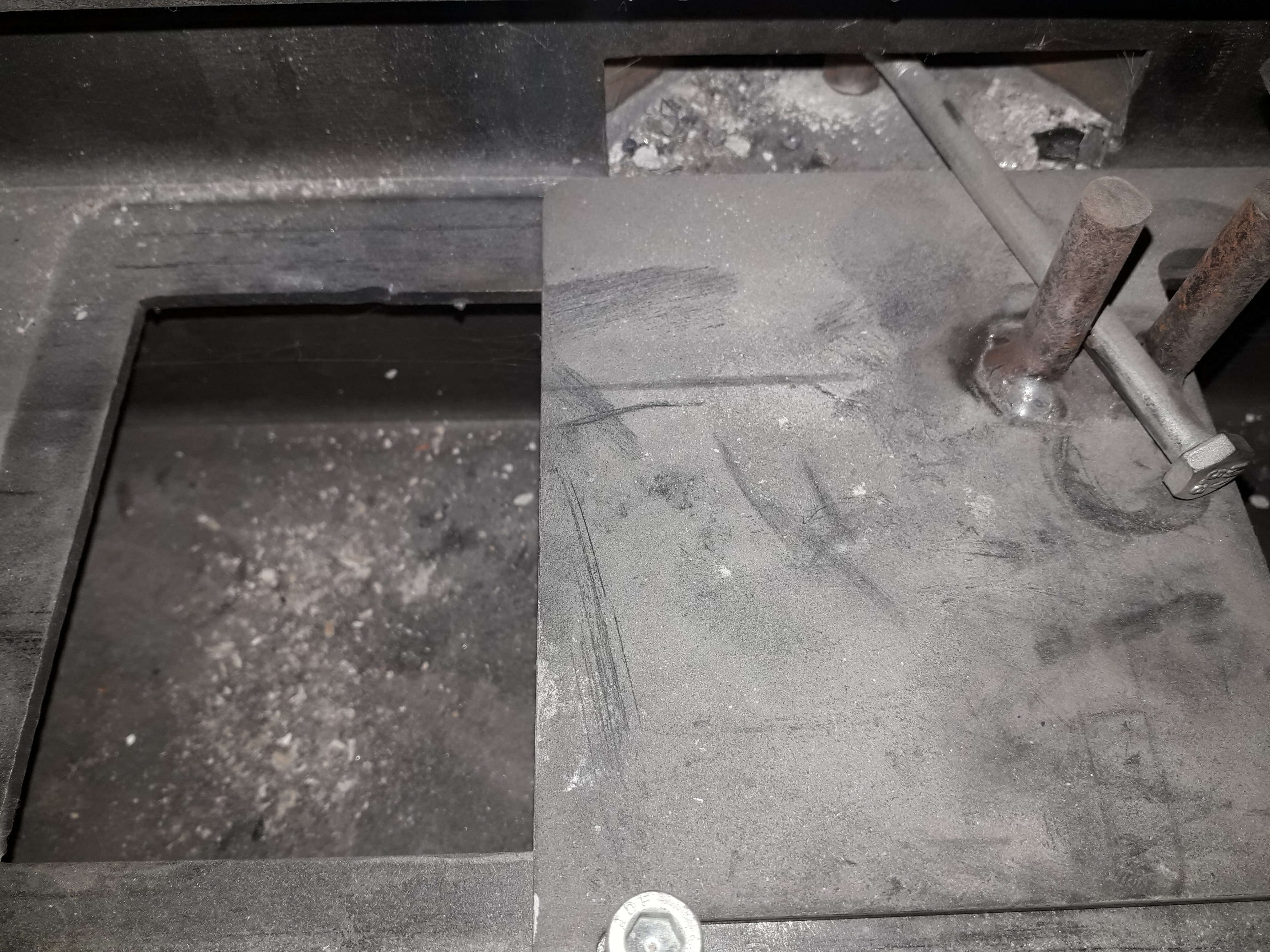

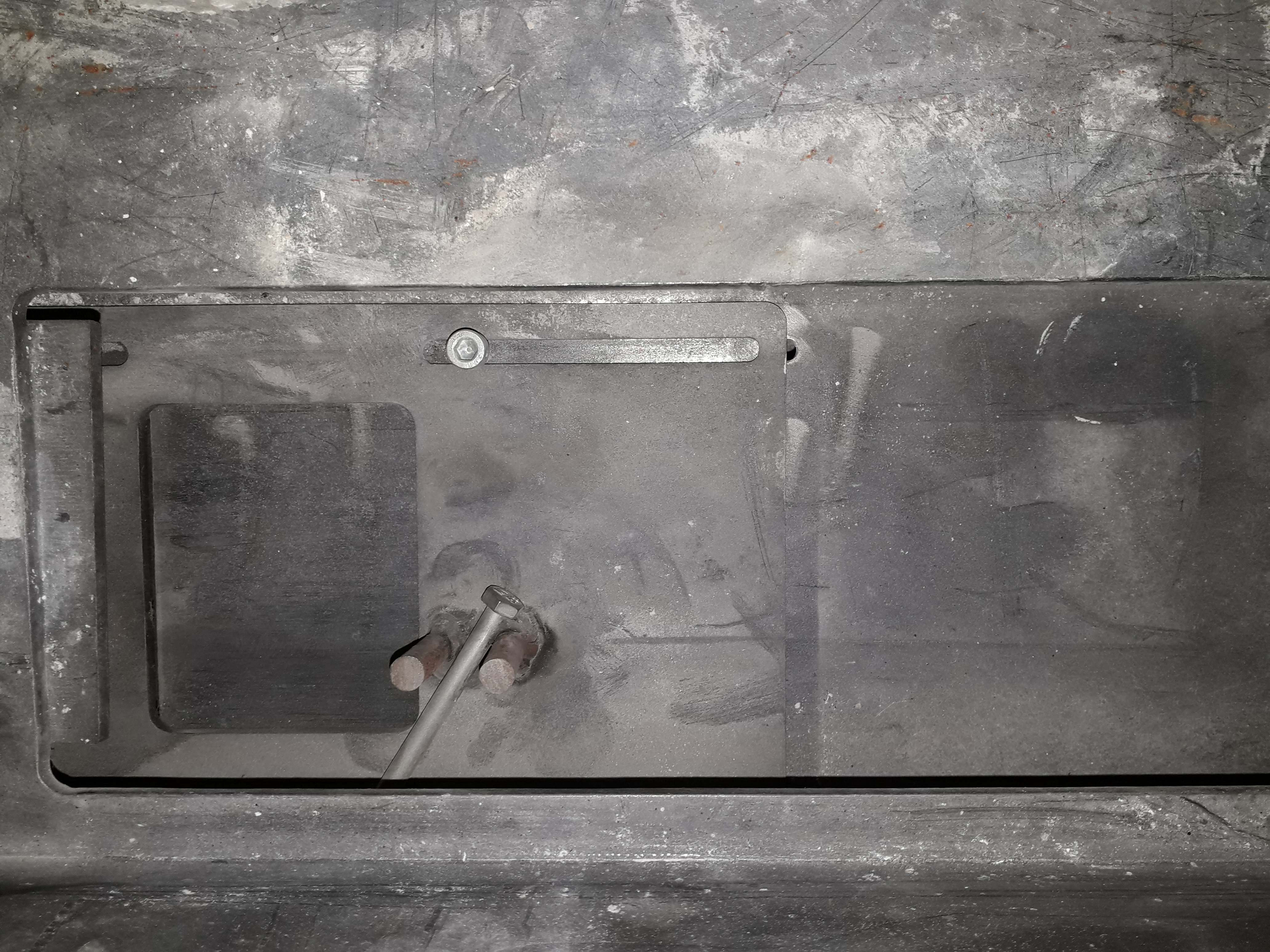

Фотки заслінки додаю, цвяхів не знайшов, все читенько було.
Нагадаю, проблема з підклинюванням заслінки у положенні закрито.

Надішліть контакти в приватне повідомлення. В понеділок буде відправлено ремонтний комплект.

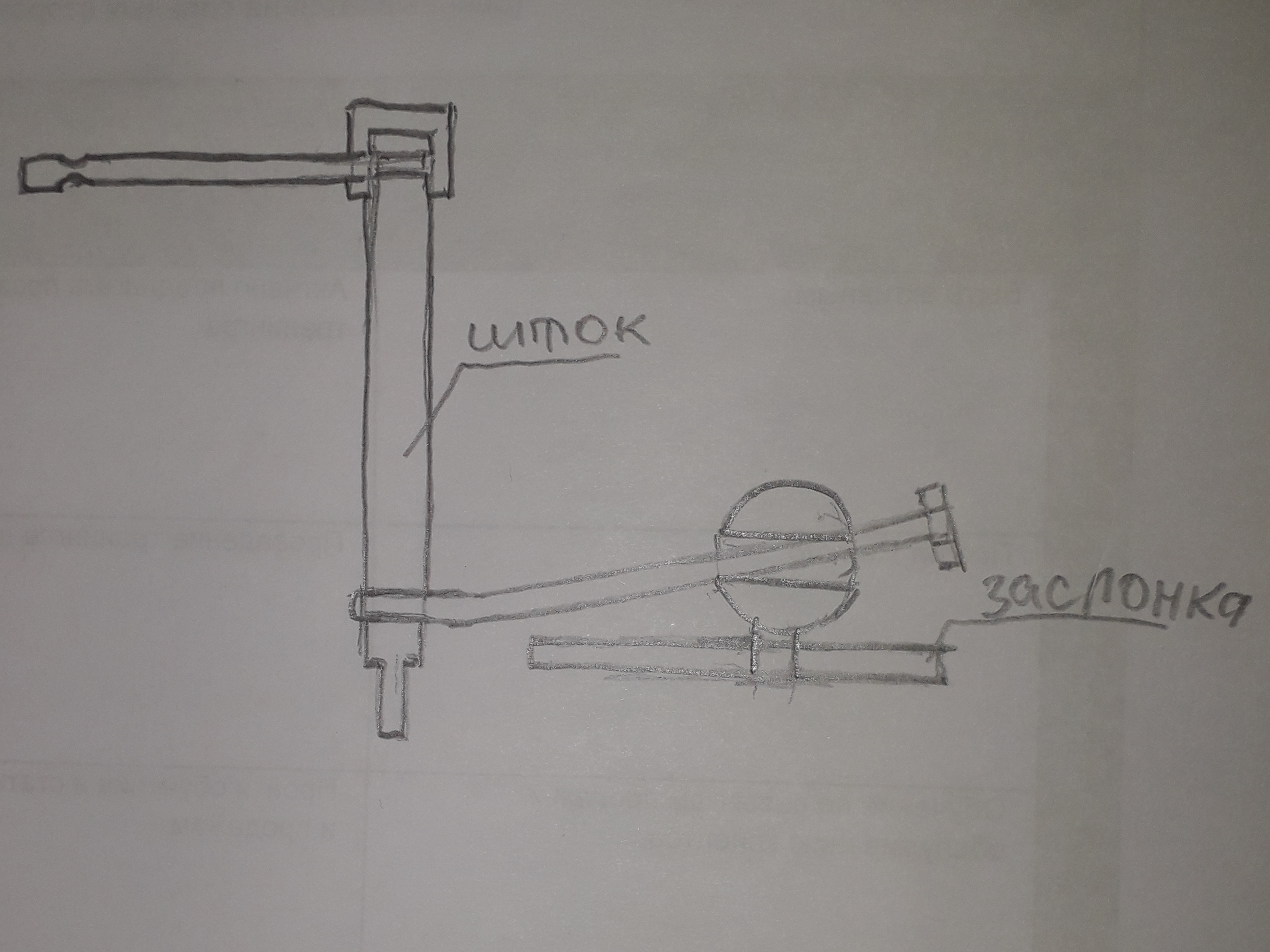

Дякую, отримав, поставив, стало краще. Вилізла інша "проблемка"
Після того, як закрутив болт у шток важиля регулювання, шток піднявся і перестали закриватися двері... Пришлось підгинати болт приводу вверх щоб "утопити" шток, знову почало підклинювати.
На мою думку потрібен шток важиля з нижнім різбовим отвором на 5-7 мм вище. Доречі, старий болт також був підігнутий.
Буду вдячний, якщо позбавите мене необхідності "колхозити".
