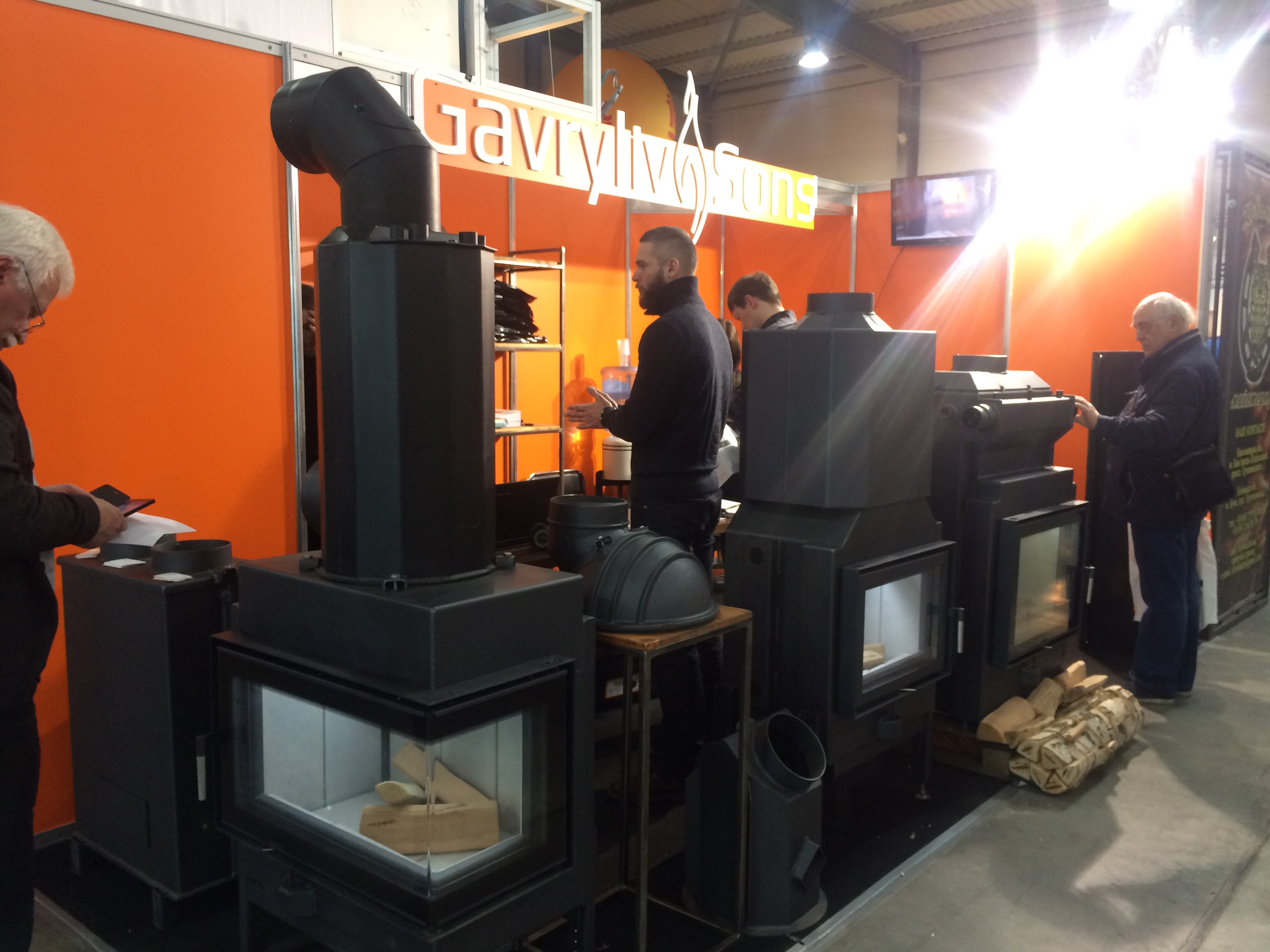

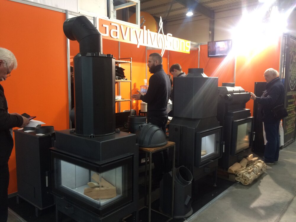

Добрый вечер!

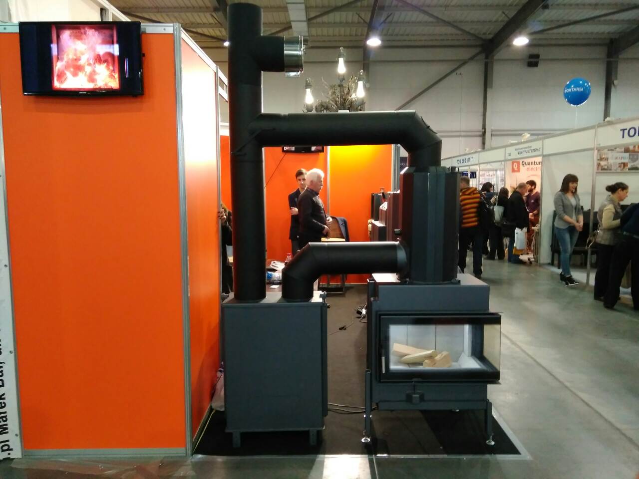

Были сегодня на выставке. Давно не видели столько участвующих и посетителей....лет 5 наверное точно.
Рекомендую всем интересующимся посетить выставку.

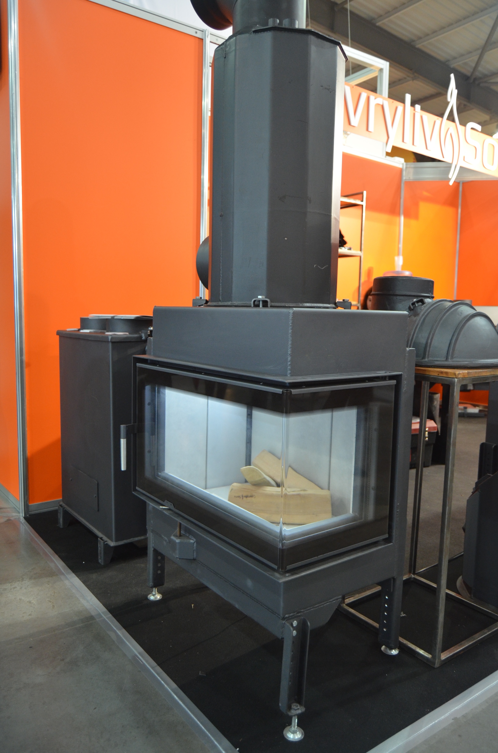

Доброго дня!
Усім дуже дякую, що відвідали наш стенд на Inter Build Expo 2017! Приємно було зустріти стільки форумчан, дилерів та друзів!
Продуктивність виставки була фантастична: ми зустрілись з вдячними клієнтами з усіх куточків України і почули напрямки, які цікавлять наших дилерів - людей, які рухають вперед камінну справу у нашій державі. Сподіваюсь, наш стенд наступного року Вас дивуватиме не менше, а спільних тем у нас буде ще більше!

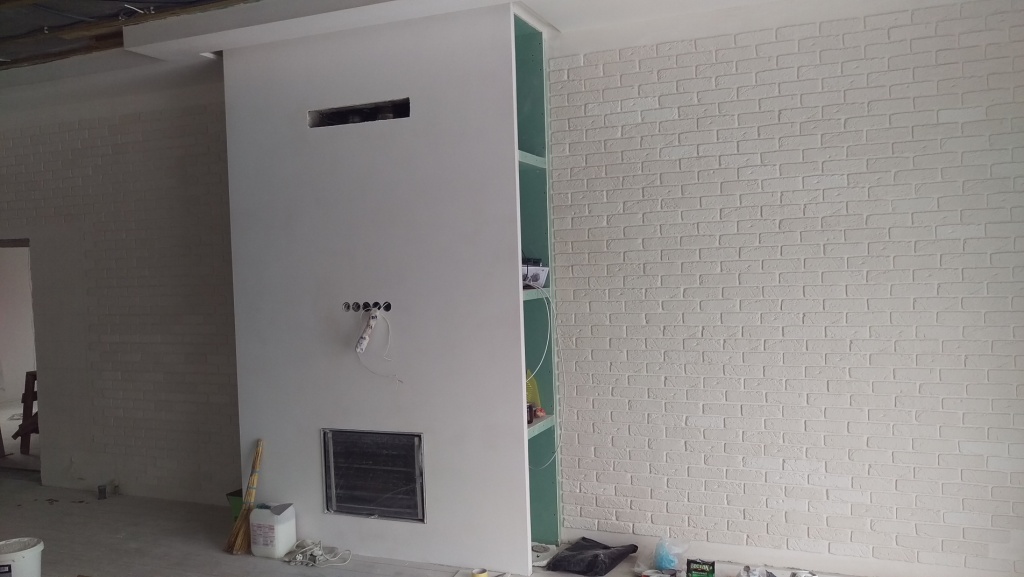

Доброго дня, AlexII!
З чого у Вас портал? Можете викласти фото проблеми?
Є два шляхи:
1) виправити отвір під розмір існуючих решіток
2) виготовити свою, кастомну, решітку
Але перед тим, як щось вирішувати, добре було б дізнатись деталі.

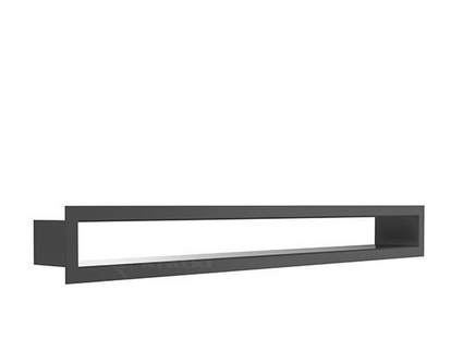

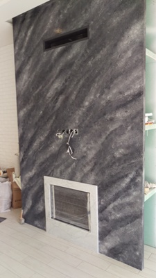

Доброго времени суток, Sheridan.
1-й вариант, увы, не подходит, так как лицевая часть уже подготовлена под декоративную штукатурку.
На счет 2-го варианта - не подскажите где это можно было бы сделать?
Фото прикладываю.
У практично будь-якій компанії, що займається виробництвом з листової сталі: бляхарні, виробники димоходів чи профнастилу. Якщо Вам не вдасться знайти когось поблизу, поверніться з запитанням до мене і я передам завдання на виробництво і ми це вирішимо.
Возвращаюсь. Не нашел такую компанию, а экспериментировать не хочется...
Вот такое можно изготовить? Высота - 110 мм, ширина - 700мм.
Так, не проблема. Вартість подам у особистому повідомленні.

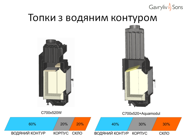

Потребую кваліфкованої допомоги, бо міски скоро луснуть.
історія така: планувалася С700 аква, як допоміжне для електрокотла джерело тепла та естетичної насолоди.
Порахували на Ванди... кошторис опустив з неба на землю, дав зрозуміти, що у водяної системи є не тільки багато переваг а і недоліків.
Про перший я вже згадав, другий енергозалежність, складність... коротше кажучи варіант конвективного опалення не такий вже і архаїчний, почав шукати переваги.

Доброго дня, VladRed!
Дякую, що зацікавились нашою продукцією, нам приємна і важлива Ваша увага!
Щодо дилеми, яка зараз перед Вами стоїть, то Ваше бачення від початку було вірним: камін з водяним контуром - найбільш передова технологія.
На нещодавніх навчаннях ми обговорювали це питання і запропонували новий підхід до таких систем, модульний: Ви можете обрати не топку з водяним контуром C700x520W, а повітряну топку з аквамодулем C700x520+Aquamodul. Цей підхід дозволить заощадити близько 35% вартості топки та повністю змінити погляд на можливість встіновлення каміна для водяного опалення. Ви не втрачаєте на якості: це та ж топка С-серії, а Аквамодуль - такий самий ефективний та надійний трубний теплообмінник.
Як видно з малюнку у додатку, частка потужності водяного контура буде меншою, але вартість всієї інсталяції буде суттєво дешевшою!
