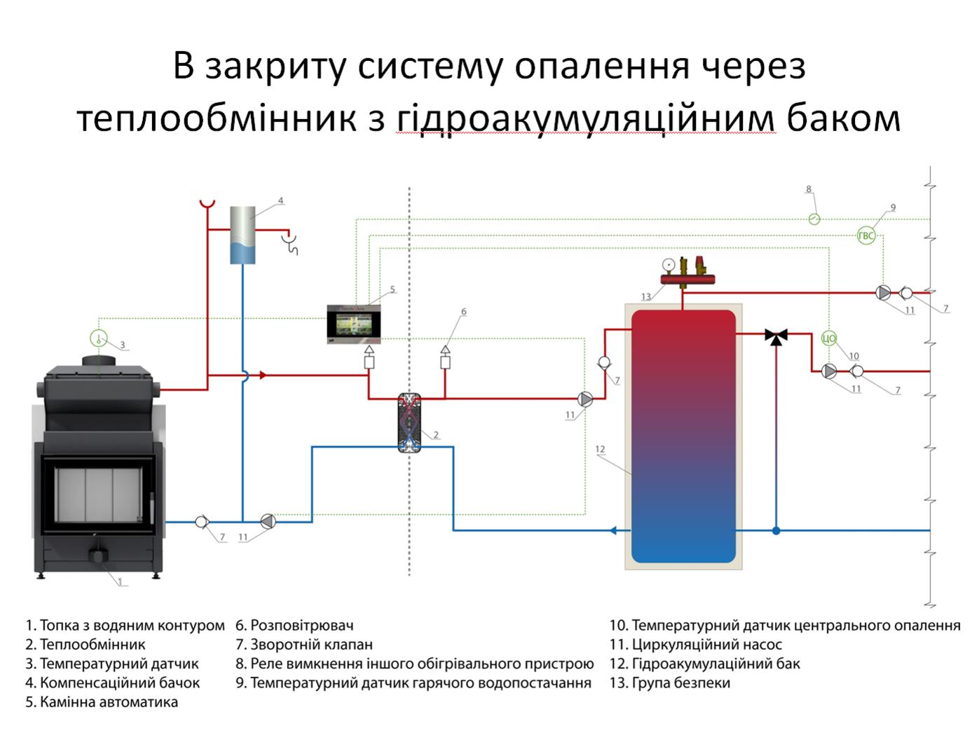

Щодо дилеми, яка зараз перед Вами стоїть, то Ваше бачення від початку було вірним: камін з водяним контуром - найбільш передова технологія.
На нещодавніх навчаннях ми обговорювали це питання і запропонували новий підхід до таких систем, модульний: Ви можете обрати не топку з водяним контуром C700x520W, а повітряну топку з аквамодулем C700x520+Aquamodul. Цей підхід дозволить заощадити близько 35% вартості топки та повністю змінити погляд на можливість встіновлення каміна для водяного опалення. Ви не втрачаєте на якості: це та ж топка С-серії, а Аквамодуль - такий самий ефективний та надійний трубний теплообмінник.
Як видно з малюнку у додатку, частка потужності водяного контура буде меншою, але вартість всієї інсталяції буде суттєво дешевшою!
Дякую,
Шерідан, можете скинути схему підключення для топки з аквамодулем. Інтересно чим відрізняється від схеми водяної топки.
Дякую,
Схема під'єднання водяного контура для топки та модуля нічим не відрізняється. Найкраща і найбезпечніша - це схема з теплообмінником та гідроакумулятором, як подано на схемі нижче. Єдиною відмінністю буде об'єм гідроакумулятора: для Аквамодуля він буде меншим.

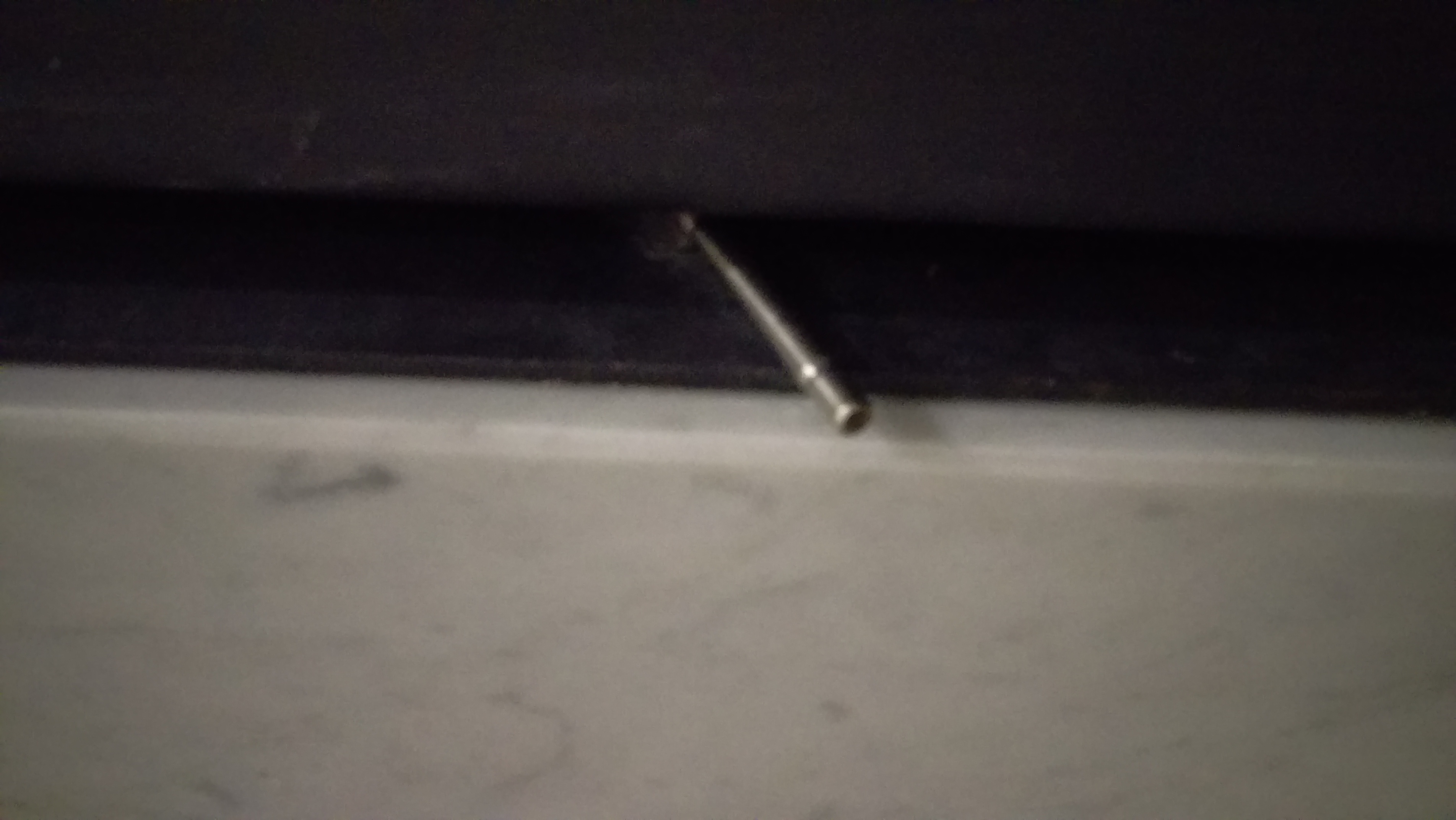

Есть ли возможность приобрести у вас или может вы подскажите где можно заказать какой-то набалдашник на ручку регулировки подачи воздуха? Спасибо.
Доброго времени суток, Sheridan.
Цей був взятий з дизайну одного чеського бренду, взятий з одного німецького бренду, коли перший пропихався як преміум. Зараз є можливість замовити потовщений, з порошковим покриттям: він значно приємніший на дотик і не створює візульного шуму.
