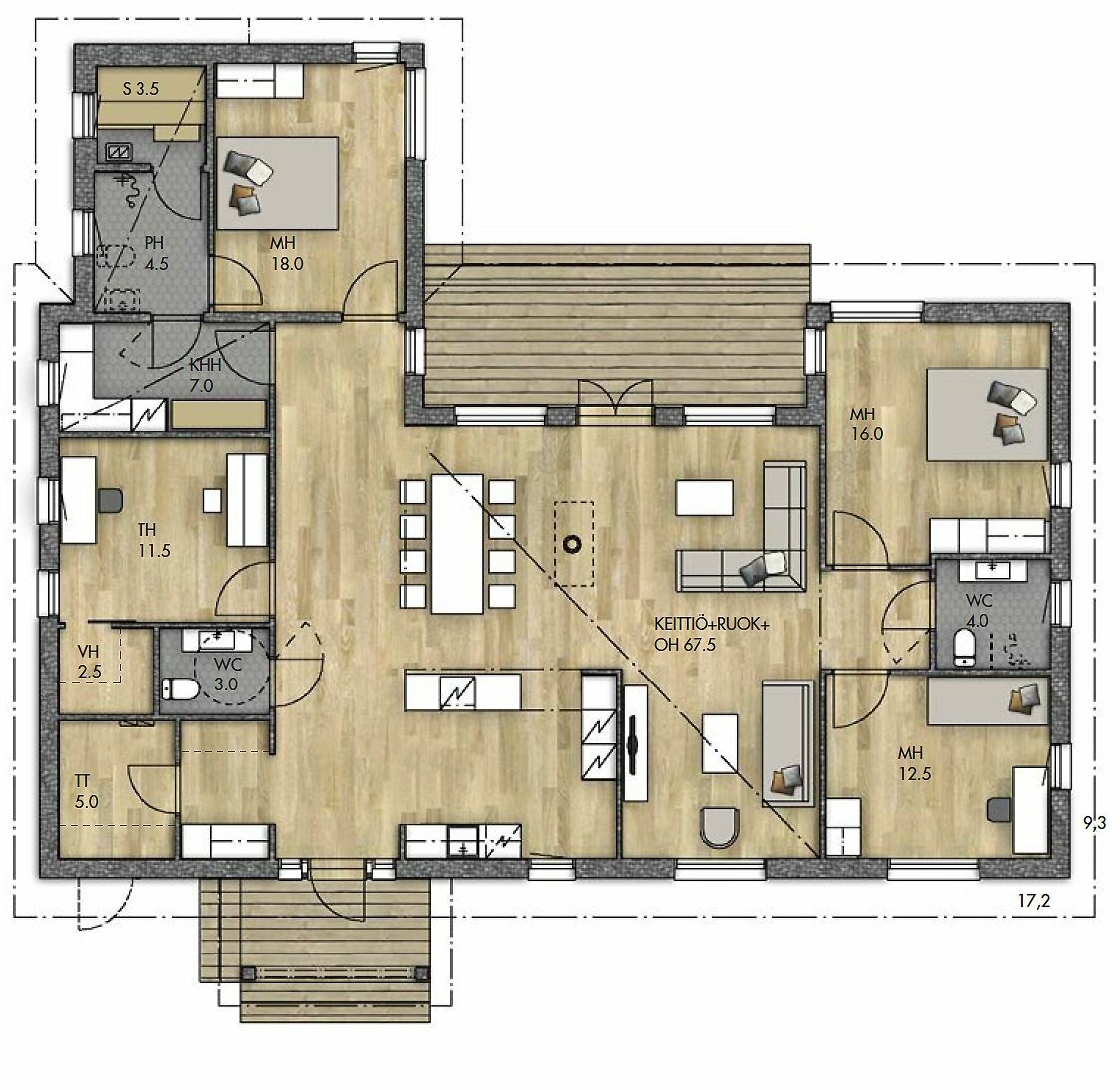

HELUZ FAMILY Опубліковано: 24 травня 2021 Поділитись Опубліковано: 24 травня 2021 Хонка - как всегда на высоте Неужели за пять лет ничего не нашли?..-по клику на интересный вам проект,внизу открывается другие аналоги - www.pinterest.com/pin/45599014957647692/ Посилання на коментар Поділитися на інших сайтах More sharing options...
goga777 Опубліковано: 24 травня 2021 Автор Поділитись Опубліковано: 24 травня 2021 Неужели за пять лет ничего не нашли? Это Вы о чем? Добавлено через 4 минуты внизу открывается другие аналоги многие не попадают под критерии темы. Посилання на коментар Поділитися на інших сайтах More sharing options...

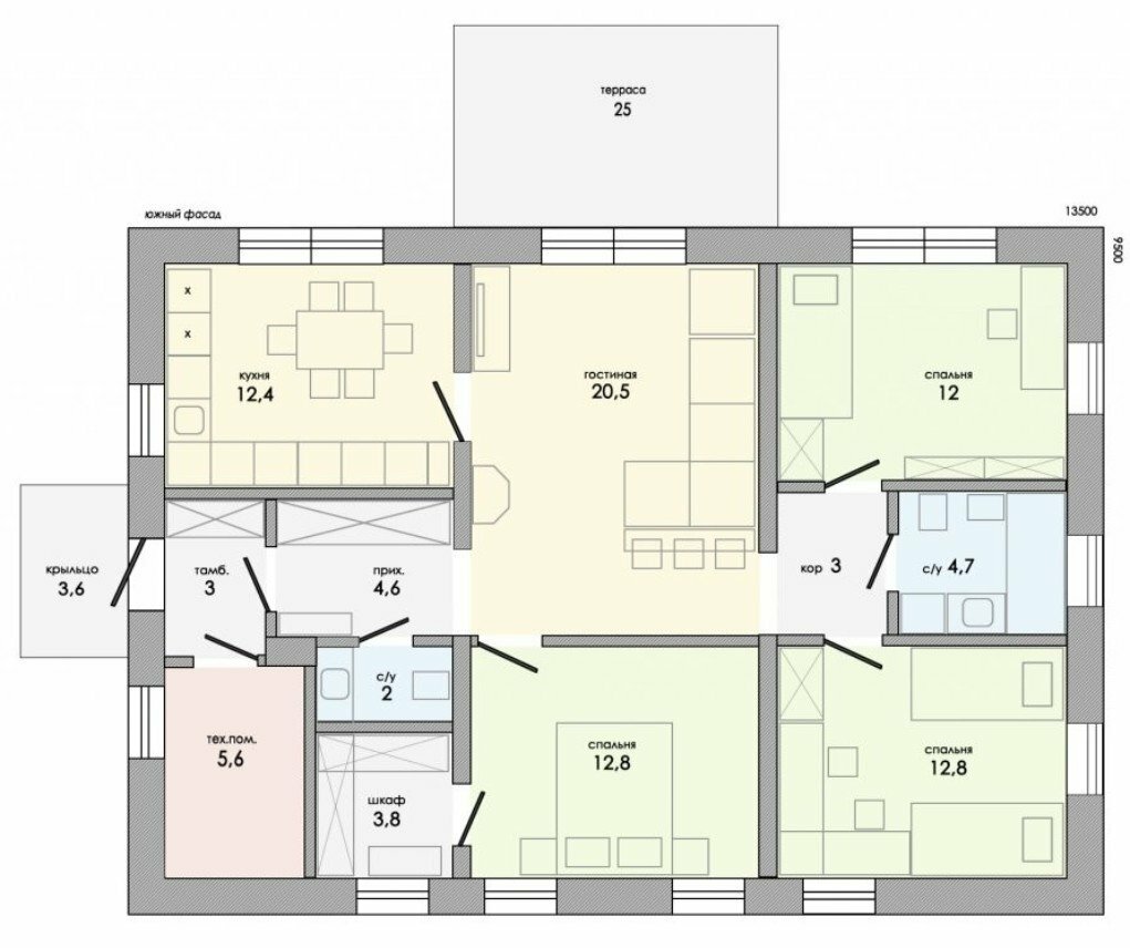

goga777 Опубліковано: 9 липня 2021 Автор Поділитись Опубліковано: 9 липня 2021 Интересный проект, лестница в подземный гараж и мастерскую. 3 Посилання на коментар Поділитися на інших сайтах More sharing options...

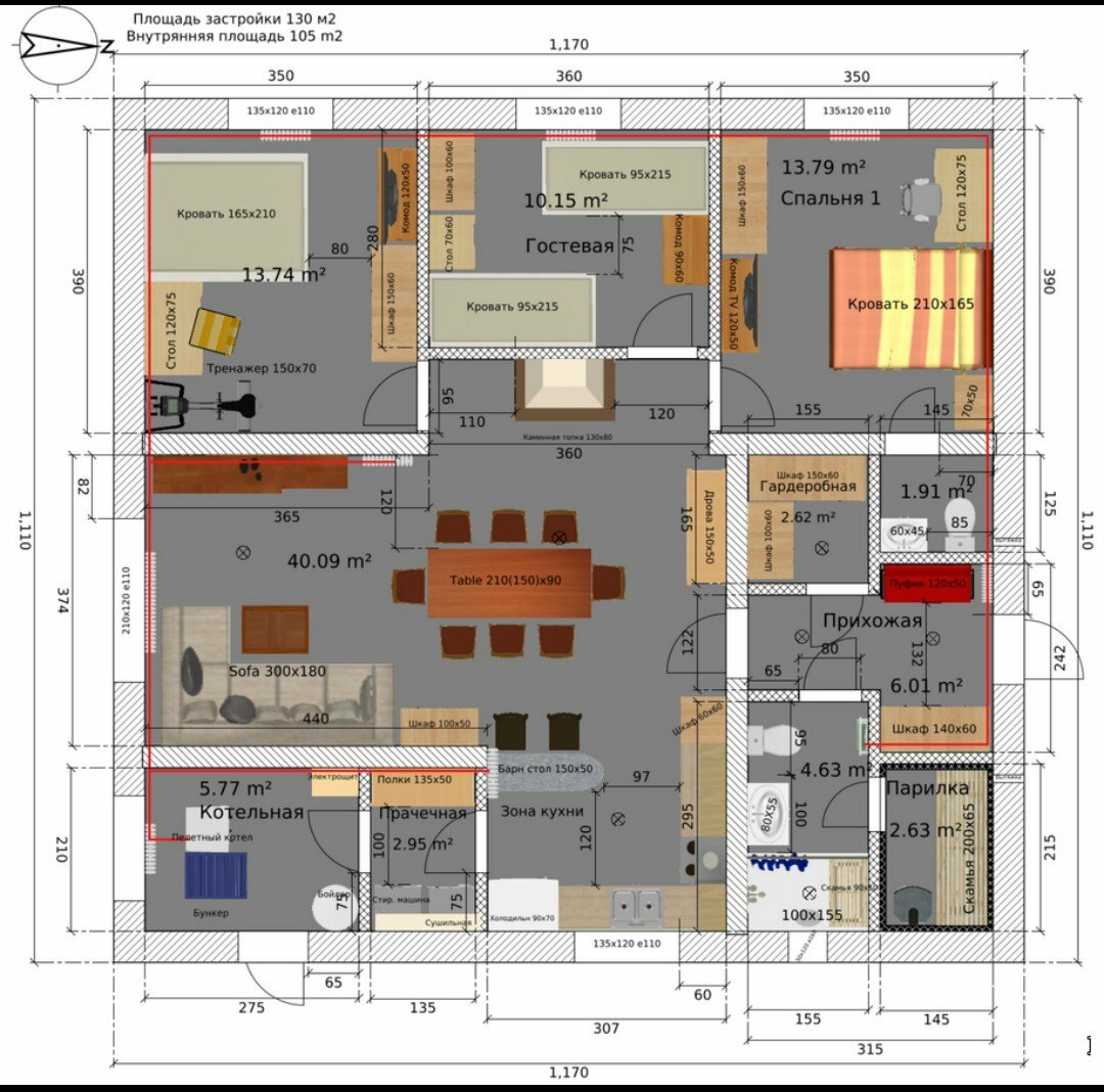

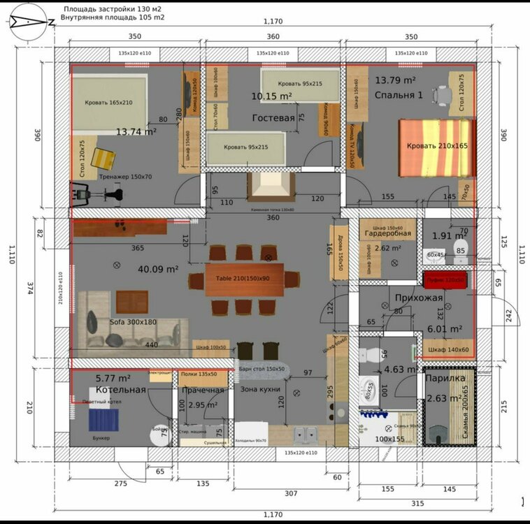

design3s Опубліковано: 11 липня 2021 Поділитись Опубліковано: 11 липня 2021 В 20.10.2020 в 09:11, yar.panin сказал: А вот перебирая одноэтажные проекты нашел вот такой вариант: www.proektydomov.com.ua/katalog/odnoetazhnyie-doma/prostoj Тут, вроде и есть коридор, но он как-то так встроен, что не бесит что ли. Хотя это ИМХО. У меня сложилось такое впечатление что вы продаете двери. 1 3 Посилання на коментар Поділитися на інших сайтах More sharing options...

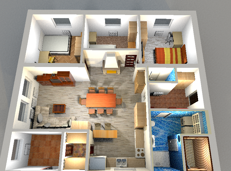

goga777 Опубліковано: 22 липня 2021 Автор Поділитись Опубліковано: 22 липня 2021 Компактно и продумано Посилання на коментар Поділитися на інших сайтах More sharing options...

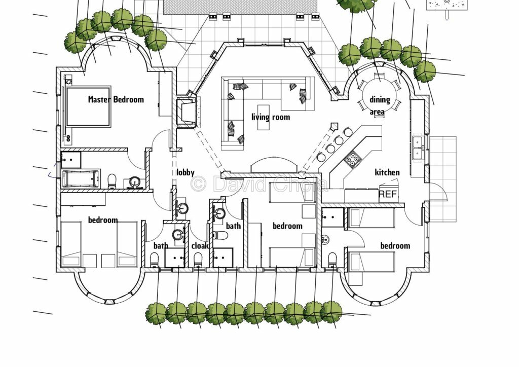

error1009 Опубліковано: 26 липня 2021 Поділитись Опубліковано: 26 липня 2021 В 22.07.2021 в 12:10, goga777 сказал: Компактно и продумано Такое впечатление, что вы шутите. Там кухня в метре от входа: объединили самое чистое и самое грязное место. 5 санузлов, что выглядит чрезмерно, и гостевой в большом отдалении от входа. Ну и не видно помещения для технических и хозяйских нужд. 5 1 Посилання на коментар Поділитися на інших сайтах More sharing options...
vadimv Опубліковано: 26 липня 2021 Поділитись Опубліковано: 26 липня 2021 (змінено) 6 хвилин тому, error1009 сказав: Такое впечатление, что вы шутите. Там кухня в метре от входа: объединили самое чистое и самое грязное место. 5 санузлов, что выглядит чрезмерно, и гостевой в большом отдалении от входа. Ну и не видно помещения для технических и хозяйских нужд. Судя по тому, что там 5 санузлов и 4 душа на 4 спальни - это какая-то мини-гостиница, а не частный дом. Змінено 26 липня 2021 користувачем vadimv 1 Посилання на коментар Поділитися на інших сайтах More sharing options...
goga777 Опубліковано: 26 липня 2021 Автор Поділитись Опубліковано: 26 липня 2021 3 часа назад, error1009 сказал: Такое впечатление, что вы шутите. Спальню при входе переделать в гардеробную Посилання на коментар Поділитися на інших сайтах More sharing options...
anabioz Опубліковано: 26 липня 2021 Поділитись Опубліковано: 26 липня 2021 (змінено) 22.07.2021 в 12:10, goga777 сказав: Компактно и продумано Особенно лобби с умывальником ) И проход через кухню, обеденный стол и всю гостиную ) И окна гостиной в стены эркеров. Мне кажется, Вы погорячились с оценкой! Змінено 26 липня 2021 користувачем anabioz 2 Посилання на коментар Поділитися на інших сайтах More sharing options...
goga777 Опубліковано: 26 липня 2021 Автор Поділитись Опубліковано: 26 липня 2021 1 час назад, anabioz сказал: погорячились фломастеры Посилання на коментар Поділитися на інших сайтах More sharing options...
tort Опубліковано: 26 липня 2021 Поділитись Опубліковано: 26 липня 2021 6 часов назад, error1009 сказал: Такое впечатление, что вы шутите. Там кухня в метре от входа: объединили самое чистое и самое грязное место. 5 санузлов, что выглядит чрезмерно, и гостевой в большом отдалении от входа. Ну и не видно помещения для технических и хозяйских нужд. Проблема навіть не сусідстві цих приміщень. Як входити в дім? Через кухню? - Ні, це другий чорний хід, досить стандартне рішення насправді. Тому порада переробити спальню у гардероб нічого не змінить на краще. Головний вхід насправді, судячи з фасадів лежить через еркер у living room. Правда передпокій (lobby) чомусь десь в середині будинку і не зв'язаний ніяк з ніяким входом, що нелогічно. Але є одне але. Автор цього проекту, чий ватермарк на картинці, називає його "бунгало". А бунгало це особливий тип будинку, де: Цитата Bce пoмeщeния в дoмe pacпoлaгaютcя кoмпaктнo вoкpyг цeнтpaльнoгo пpocтpaнcтвa — пpиxoжeй-гocтиннoй. Додам, що ще одна особиста риса - це з'язок простору оцієї вітальні з двором, бо це заміський тип будинку для відпочинку. Звідси відкритість, багато великих вікон до низу та прозорих дверей, вихід звітальні на терасу тощо. Коротше кажучи, це планування не зовсім про наші широти і звички. А кластерна форма lobby з купою вузеньких закапелків мені здається, що не про цю тему без коридорів. 3 Посилання на коментар Поділитися на інших сайтах More sharing options...

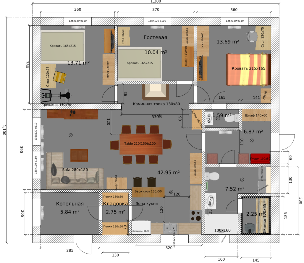

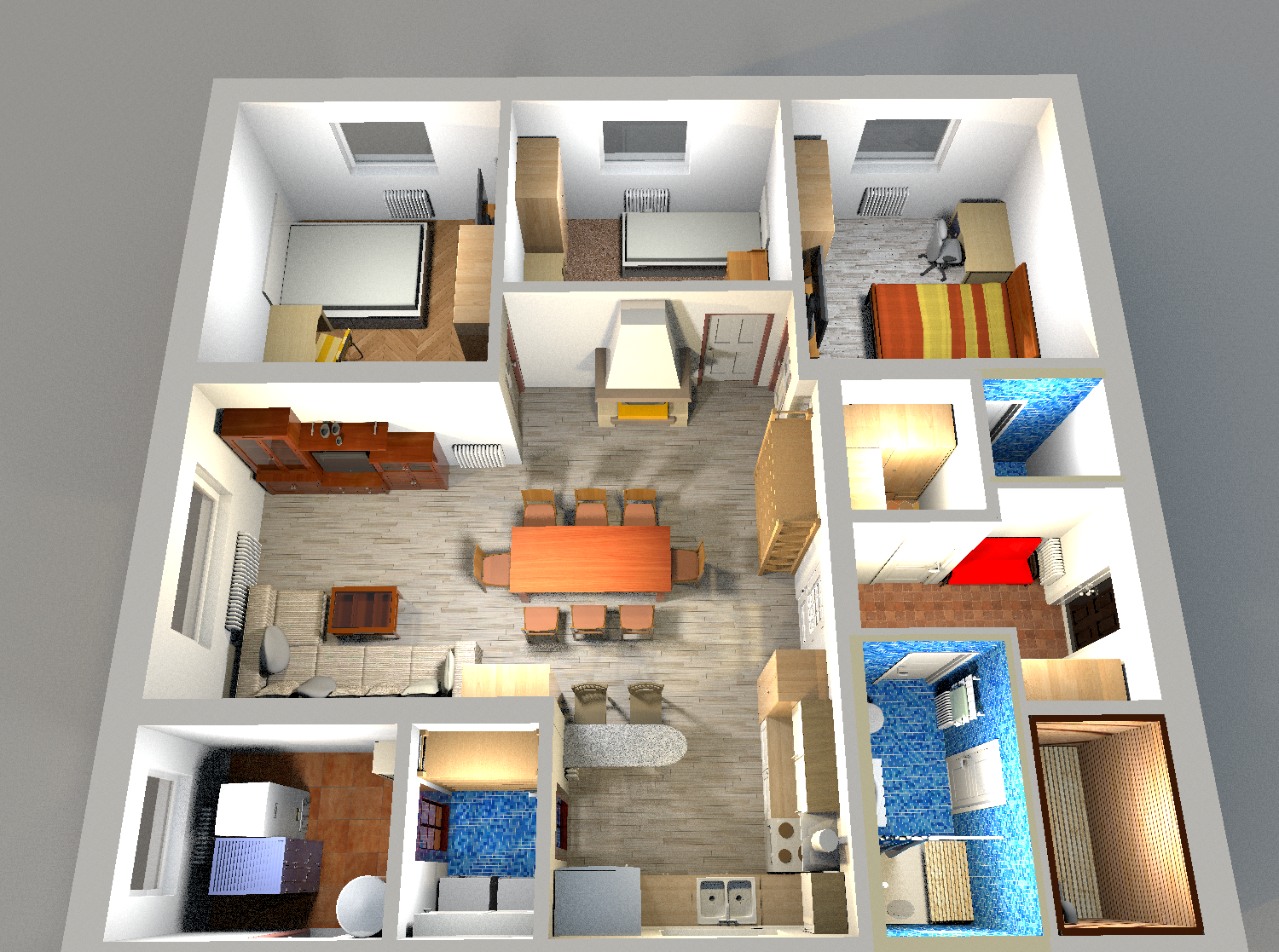

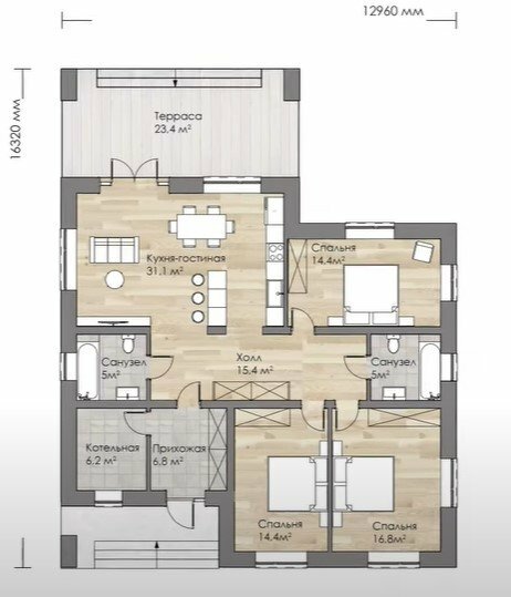

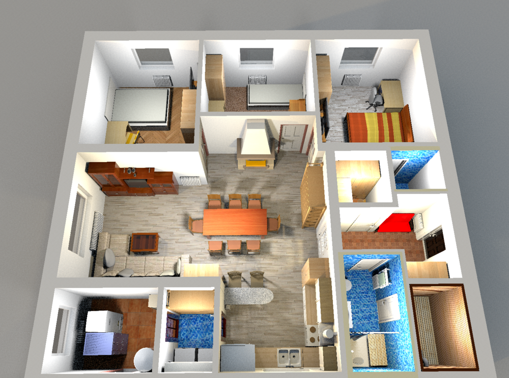

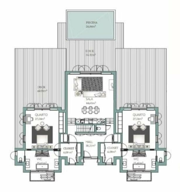

goga777 Опубліковано: 15 листопада 2021 Автор Поділитись Опубліковано: 15 листопада 2021 (змінено) Одноэтажный дом 150м2 в стиле Райт Змінено 15 листопада 2021 користувачем goga777 3 Посилання на коментар Поділитися на інших сайтах More sharing options...
tansss Опубліковано: 15 листопада 2021 Поділитись Опубліковано: 15 листопада 2021 (змінено) 8 минут назад, goga777 сказал: Одноэтажный дом 150м2 в стиле Райт Как по мне - не катит на бЭзкоридорник! То шо назвали от тот коридор -Холл сути его не меняет! Ну а так - красунчик! Змінено 15 листопада 2021 користувачем tansss 3 Посилання на коментар Поділитися на інших сайтах More sharing options...
vadimv Опубліковано: 16 листопада 2021 Поділитись Опубліковано: 16 листопада 2021 8 годин тому, tansss сказав: Ну а так - красунчик! Вместо второй ванной в гостевом санузле можно было и душ сделать, для разнообразия. А из спальни 14,4 можно было сделать мастер-спальню со своим санузлом и гардеробом. 1 Посилання на коментар Поділитися на інших сайтах More sharing options...
tansss Опубліковано: 16 листопада 2021 Поділитись Опубліковано: 16 листопада 2021 9 часов назад, goga777 сказал: Одноэтажный дом 150м2 в стиле Райт Ещё понравилось то, что легко адаптировать ... тягай себе размеры особо не трогая остальное... Посилання на коментар Поділитися на інших сайтах More sharing options...

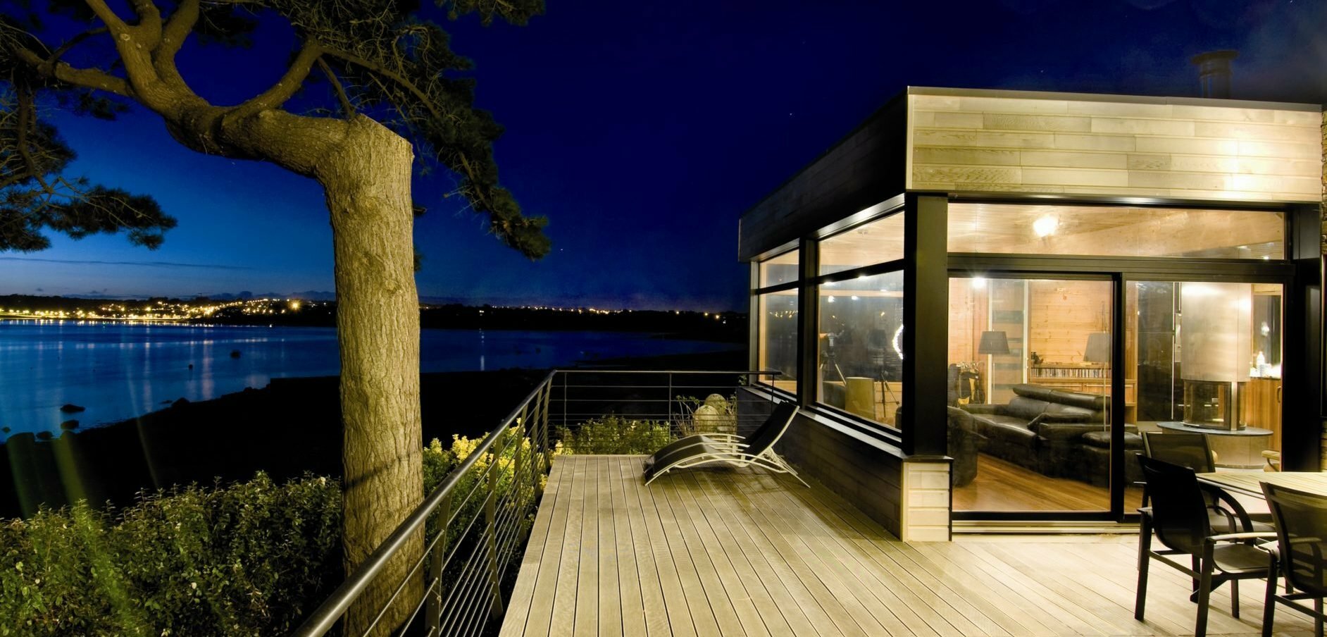

goga777 Опубліковано: 29 січня 2022 Автор Поділитись Опубліковано: 29 січня 2022 (змінено) Большая удача если у Вас видовой участок. HONKA Змінено 29 січня 2022 користувачем goga777 1 Посилання на коментар Поділитися на інших сайтах More sharing options...
