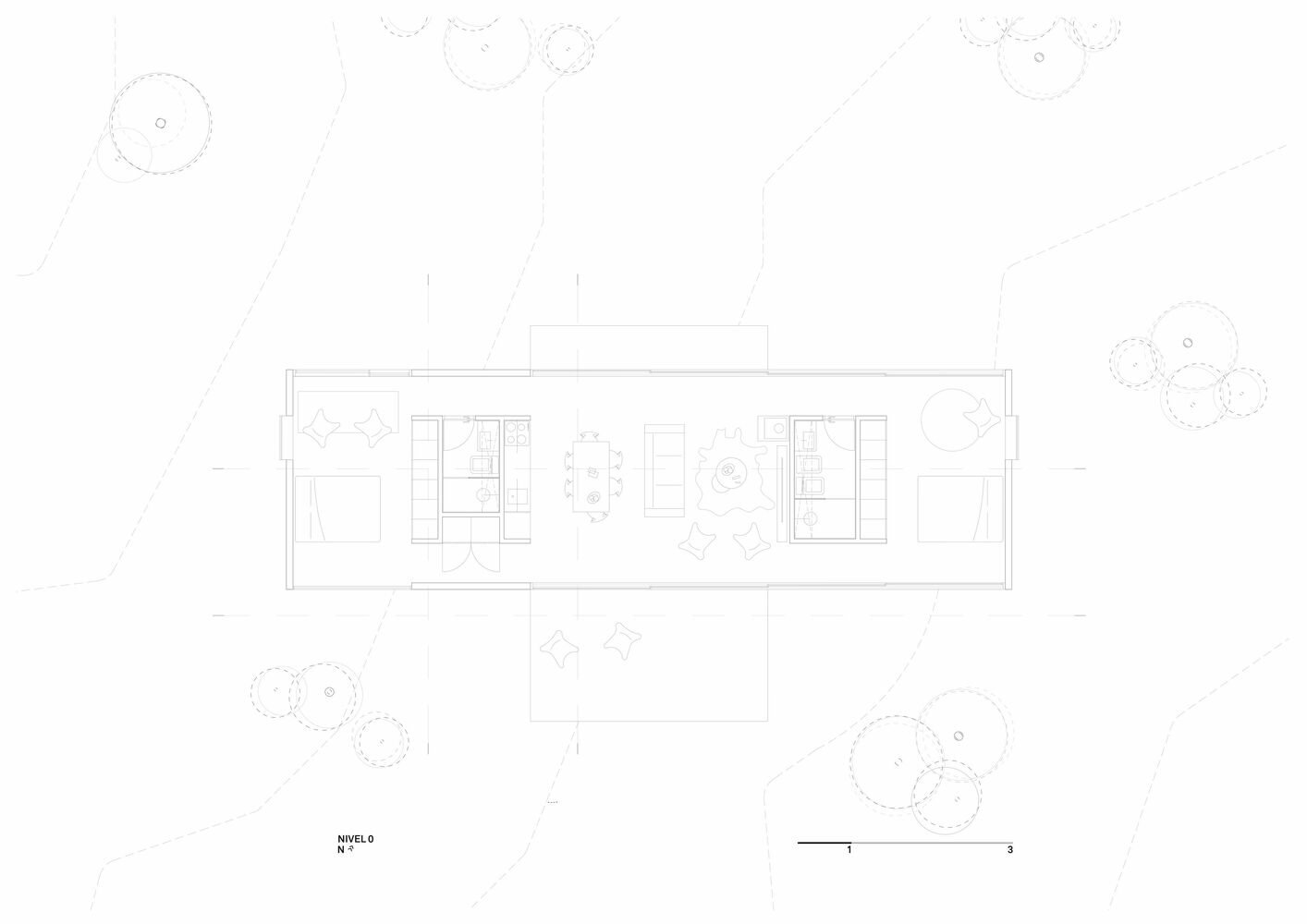

tayatlas Опубліковано: 19 січня 2024 Поділитись Опубліковано: 19 січня 2024 Честно говоря, не понимаю практическую ценность подобных бескоридорных домов. 1) Прихожая (по старинке многие её продолжают называть коридором) - ну как можно без нее обойтись ? Снять уличную обувь, одежду и т.п. И даже при наличии гардеробной сразу около входа без "зоны вешалки" не обойтись: одежда и обувь могут быть мокрыми после прихода с улицы и ей просто необходимо будет где-то "проветриться" в доме до перемещения ее непосредственно в гардеробную. 2) А спальни вход в которые сразу из гостиной ? Даже, если живешь лишь вдвоем с супругой.... один пошел спать, другому не спится - хочется посмотреть телевизор или просто посидеть в гостиной.... И как это делать ? Получается дискомфорт как для оставшегося в гостиной, так и для ушедшего спать. А если представить, что семья побольше ? Аналогично и утром (особенно, если графики работы не совпадают) 3) А если гости ? Взрослые гости создают дискомфорт для детей в спальне и наоборот.... Получается не жизнь, а постоянная борьба "как бы не нарушить чей-то покой" Данные бескоридорные домики может быть хороши в качестве съемных коттеджей на 3-5-10 дней, но не более.... 1 1 Посилання на коментар Поділитися на інших сайтах More sharing options...
i.may Опубліковано: 20 січня 2024 Поділитись Опубліковано: 20 січня 2024 21 годину тому, tayatlas сказав: Честно говоря, не понимаю практическую ценность подобных бескоридорных домов. 21 годину тому, tayatlas сказав: Прихожая (по старинке многие её продолжают называть коридором) - ну как можно без нее обойтись ? Цінність - зменшення транзитних зон на користь активних, для раціонального використання усієї площі будинку. На виході кожний квадрат - до 1000 баксів 😉 І відсутність коридорів зовсім не означає, що будинок без тамбура чи передпокою. Про це стартпост! 21 годину тому, tayatlas сказав: один пошел спать, другому не спится - хочется просто посидеть в гостиной.... І що? Крім скляних дверей в спальню інакших не існує??? Чи буде заважати світло за стіною? 2 Посилання на коментар Поділитися на інших сайтах More sharing options...
tayatlas Опубліковано: 20 січня 2024 Поділитись Опубліковано: 20 січня 2024 2 часа назад, i.may сказал: І що? Крім скляних дверей в спальню інакших не існує??? Чи буде заважати світло за стіною? А вы, кроме света, никаких проблем больше не видите ? Шум телевизора, музыки.... А с учетом того, что сейчас часто гостиная и кухня составляют одно пространство - то и шум закипающего электрочайника, микроволновки...... Или предлагаете ставить двойные двери в каждую комнату для обеспечения шумоизоляции ? Посилання на коментар Поділитися на інших сайтах More sharing options...
normal Опубліковано: 21 січня 2024 Поділитись Опубліковано: 21 січня 2024 (змінено) А ви пропонуєте робити зайві коридори для неї? Цегляні стіни і двері без щілин мають достатню звукоізоляцію, чайник чи кавомашину чутно тільки в перші дні, а потім людина швидко звикає і не прокидається від такого, я постійно дивлюсь ТВ у спальні коли дружина спить поряд (але звісно не на всю гучність), це взагалі не проблема у зрівнянні з тим, коли кіт серед ночі дереться на вулицю посцяти, а потім назад і так кілька разів, кожну ніч Все ніяк не наважусь продірявити вхідні двері для кота... Змінено 21 січня 2024 користувачем normal 4 Посилання на коментар Поділитися на інших сайтах More sharing options...
i.may Опубліковано: 21 січня 2024 Поділитись Опубліковано: 21 січня 2024 (змінено) 14 годин тому, tayatlas сказав: А вы, кроме света, никаких проблем больше не видите ? По вашій ідентифікації - НІ! Ішлося не про"Шум телевизора, музыки...." а про "просто посидеть в гостиной.... " 😉 І не варто усіх оцінювати зі своєї дзвіниці. Хтось спить хоч з гармати гати, а хтось чує як трава росте... По усілякому вирішується. Хто на що вчився - називається... Змінено 21 січня 2024 користувачем i.may 1 Посилання на коментар Поділитися на інших сайтах More sharing options...
Sерджио Опубліковано: 22 січня 2024 Поділитись Опубліковано: 22 січня 2024 В 19.01.2024 в 22:39, tayatlas сказал: Честно говоря, не понимаю практическую ценность подобных бескоридорных домов. 1) Прихожая (по старинке многие её продолжают называть коридором) - ну как можно без нее обойтись ? Снять уличную обувь, одежду и т.п. И даже при наличии гардеробной сразу около входа без "зоны вешалки" не обойтись: одежда и обувь могут быть мокрыми после прихода с улицы и ей просто необходимо будет где-то "проветриться" в доме до перемещения ее непосредственно в гардеробную. 2) А спальни вход в которые сразу из гостиной ? Даже, если живешь лишь вдвоем с супругой.... один пошел спать, другому не спится - хочется посмотреть телевизор или просто посидеть в гостиной.... И как это делать ? Получается дискомфорт как для оставшегося в гостиной, так и для ушедшего спать. А если представить, что семья побольше ? Аналогично и утром (особенно, если графики работы не совпадают) 3) А если гости ? Взрослые гости создают дискомфорт для детей в спальне и наоборот.... Получается не жизнь, а постоянная борьба "как бы не нарушить чей-то покой" Данные бескоридорные домики может быть хороши в качестве съемных коттеджей на 3-5-10 дней, но не более.... Воно для всіх усе дуже по-різному. На Вашу думку - так, як Ви виклали її. Я, приміром, не бачу проблеми у тих факторах, що Ви зазначили. У кімнатах так чи інакше є двері. І якщо вони якісні - то шум у спальню буде мінімальний. А цимус в організації простору. Загалом, коридор - це зайві метри, котрі теж тре оздоблювати й опалювати. Це з практичної точки зору. Утім, є й певна естетика у цьому. Звісно, не кожен безкоридорник може бути інтегрований у нашу кліматичну зону, бо не до кожного можна придумати тамбур. Утім, є й дуже класні ідеї. А загалом тут - на колір і смак - товарищ не всяк. ))) Посилання на коментар Поділитися на інших сайтах More sharing options...
i.may Опубліковано: 22 січня 2024 Поділитись Опубліковано: 22 січня 2024 (змінено) 1 година тому, Sерджио сказав: Звісно, не кожен безкоридорник може бути інтегрований у нашу кліматичну зону, бо не до кожного можна придумати тамбур. Не погоджусь. Можна завжди. При вході ж зона не тільки для тамбура (передпокою), але і для гардеробу/санвузла/комори/технічки/кабінету/гостьової/дитячої/другої спальні. Завжди можна викружити, було б бажання... Прихований текст Цитата Загалом, коридор - це зайві метри, котрі теж тре оздоблювати й опалювати. Ну і побудувати ці метри треба - від котловану до покрівлі даху! Змінено 22 січня 2024 користувачем i.may 1 Посилання на коментар Поділитися на інших сайтах More sharing options...
Sерджио Опубліковано: 22 січня 2024 Поділитись Опубліковано: 22 січня 2024 Ну от до того, що мені сподобався - як Ви придумаєте тамбур? Оцей останній, що в цій темі. Ні, можна, звісно - але це вже буде щось інше. Я ж мав на увазі - що є проєкти, де мінімум доробок, а є й ті, де буде вже переробка. тим більше, певні корективи в план - завжди відображаються й зовнішньо. Тому й кажу - не кожен. Посилання на коментар Поділитися на інших сайтах More sharing options...
tayatlas Опубліковано: 22 січня 2024 Поділитись Опубліковано: 22 січня 2024 3 часа назад, Sерджио сказал: Загалом, коридор - це зайві метри, котрі теж тре оздоблювати й опалювати. Вот этого вообще не понимаю: что значит нужно отапливать ? Это жилой дом и помещения в нем требуется отапливать по-любому. Ну а для того, чтобы отопление было рациональным - придуманы терморегуляторы для радиаторов - выставляй для каждого помещения индивидуальную температуру и нет никаких проблем. Посилання на коментар Поділитися на інших сайтах More sharing options...
Sерджио Опубліковано: 22 січня 2024 Поділитись Опубліковано: 22 січня 2024 (змінено) Та ради Бога. Я ж не сперечаюся. В самого є коридор, проблем не бачу. Це лише як один з аргументів щодо опалення. І він теж має право на життя, як і Ваш аргумент щодо раціональності. Кажу ж - на колір і смак - товариш не всяк )) Змінено 22 січня 2024 користувачем Sерджио Посилання на коментар Поділитися на інших сайтах More sharing options...
i.may Опубліковано: 22 січня 2024 Поділитись Опубліковано: 22 січня 2024 (змінено) 10 годин тому, tayatlas сказав: Вот этого вообще не понимаю: что значит нужно отапливать ? Тому що - потрібно. Це додатковий об'єм транзитної (не активної) зони! Його додатково потрібно гріти. Усе просто - у безкоридорнику усіх цих додаткови витрат не є. Ну і обслуговувати коридори потрібно. Це теж до 19.01.2024 в 22:39, tayatlas сказав: не понимаю практическую ценность Змінено 22 січня 2024 користувачем i.may 1 Посилання на коментар Поділитися на інших сайтах More sharing options...
i.may Опубліковано: 22 січня 2024 Поділитись Опубліковано: 22 січня 2024 (змінено) 12 годин тому, Sерджио сказав: Ну от до того, що мені сподобався - як Ви придумаєте тамбур? Це НЕ безкоридорник. Там порядка 12% площі - транзитні зони. Красиво, але як на мене - от кутюр, як і багато інших проєктів з цієї теми. І що скаже tayatlas за звукоізоляцію? З інженеркою, починаючи з опалення - незрозуміло... Цитата Суперкомпакт Але тамбур можна вкарячити, з деякою втратою шарму. Змінено 22 січня 2024 користувачем i.may Посилання на коментар Поділитися на інших сайтах More sharing options...
Sерджио Опубліковано: 23 січня 2024 Поділитись Опубліковано: 23 січня 2024 Так в будь-якому безкоридорнику є транзитні зони. А тамбур - думав приблизно так само. І так, це певна втрата шарму. Принаймні, у цьому випадку. Посилання на коментар Поділитися на інших сайтах More sharing options...

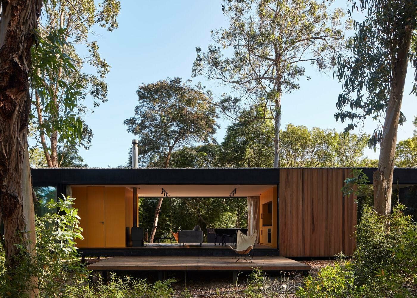

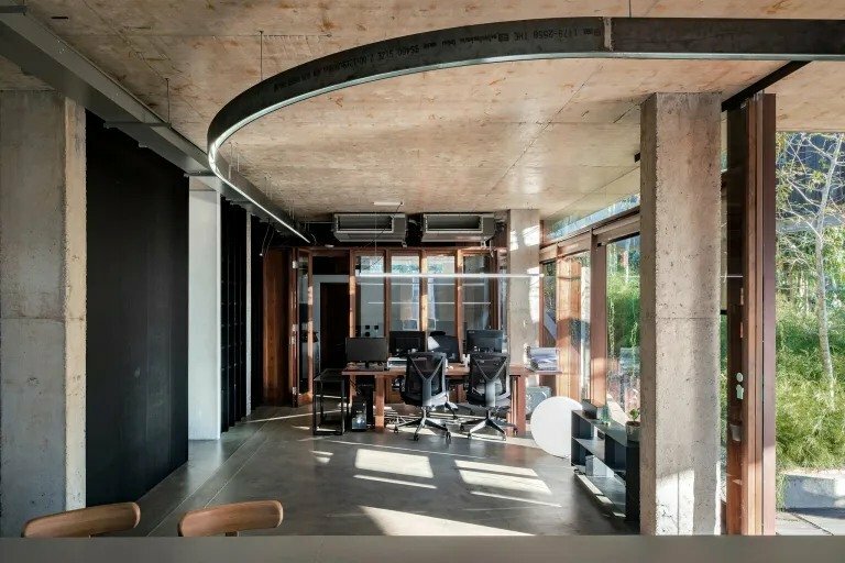

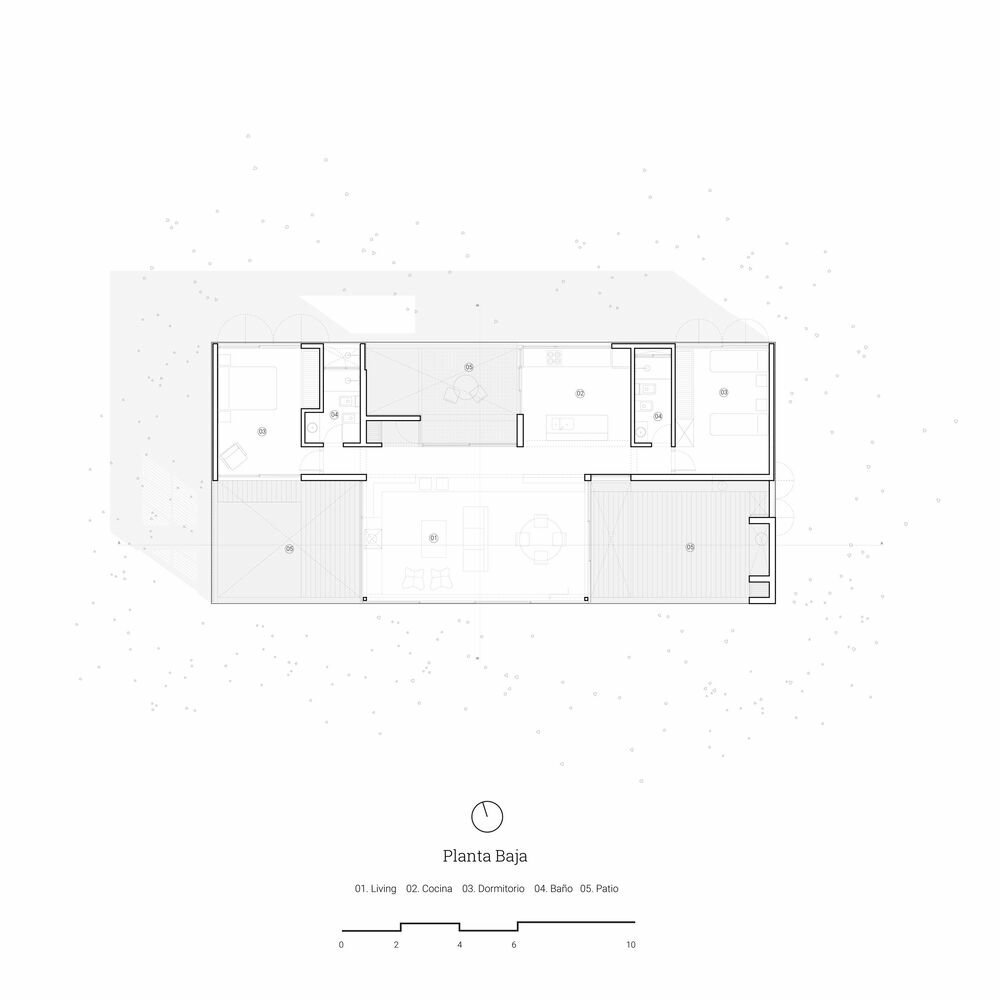

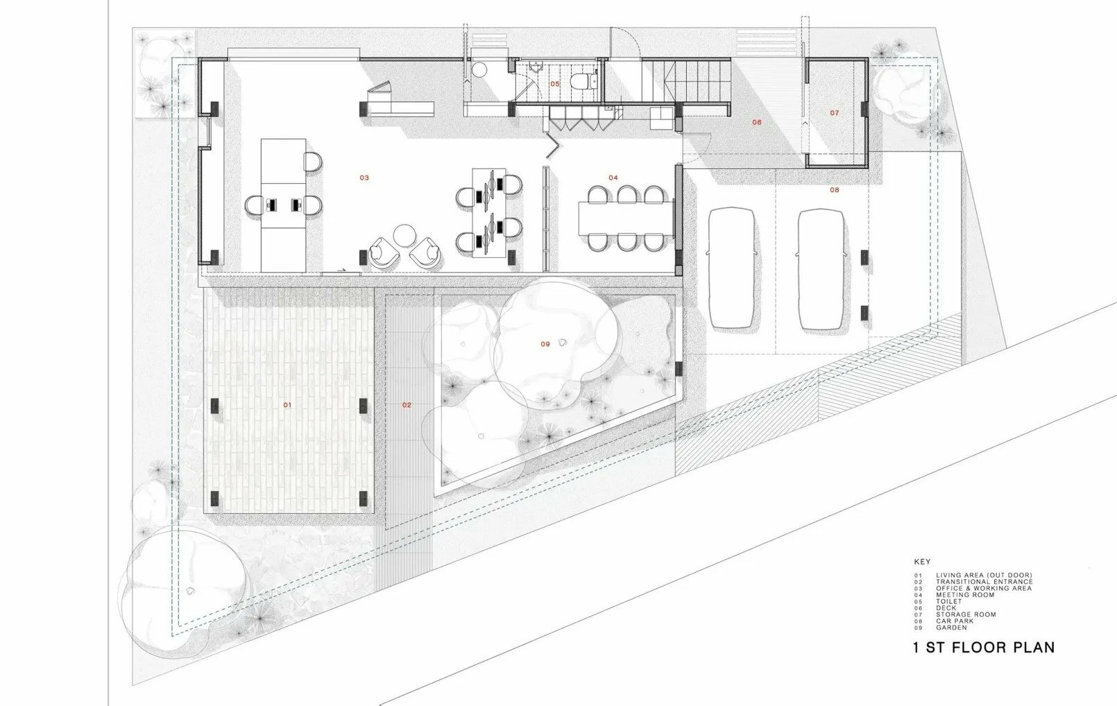

goga777 Опубліковано: 26 січня 2024 Автор Поділитись Опубліковано: 26 січня 2024 (змінено) одноповерховий будинок + офіс Змінено 26 січня 2024 користувачем goga777 Посилання на коментар Поділитися на інших сайтах More sharing options...
goga777 Опубліковано: 14 лютого 2024 Автор Поділитись Опубліковано: 14 лютого 2024 СУПЕРКОМПАКТ, але при цьому дуже гарне рішення 2 Посилання на коментар Поділитися на інших сайтах More sharing options...
goga777 Опубліковано: 14 лютого 2024 Автор Поділитись Опубліковано: 14 лютого 2024 (змінено) На мій погляд, концепція безкоридорних будинків - лише один із численних варіантів рішень. Мета, яку я ставлю перед собою - продемонструвати різноманітні варіанти планування у цій темі. Я дуже радий тому, що мої поради та розглянуті теми були корисними для людей, які обрали проекти у моїй сфері. Наразі мені відомо про будівництво 3 будинків з цієї колонки. Це надзвичайно задовольняє мене і підтверджує, що мої зусилля мають сенс і приносять користь іншим. Якщо комусь не подобається таке планування, завжди можна обрати щось інше. Це завжди Ваша відповідальність.. Змінено 14 лютого 2024 користувачем goga777 1 Посилання на коментар Поділитися на інших сайтах More sharing options...

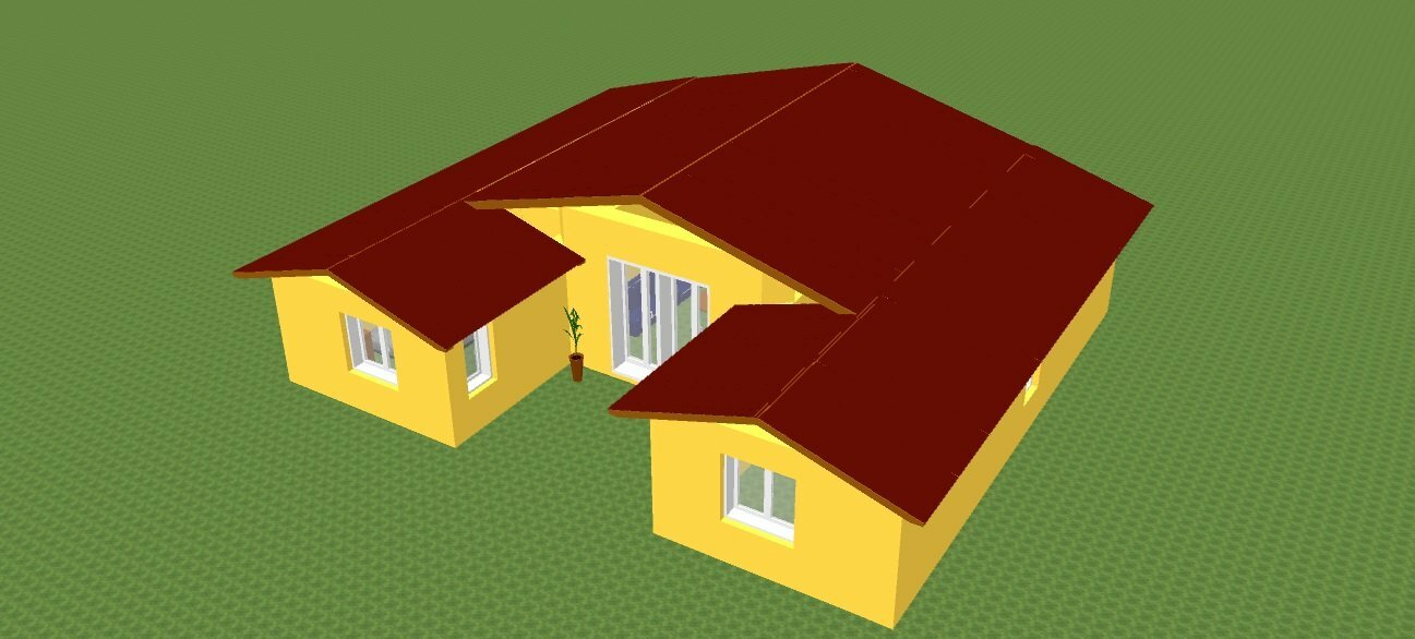

vadimv Опубліковано: 24 квітня 2025 Поділитись Опубліковано: 24 квітня 2025 (змінено) 31.03.2016 в 12:20, vadimv сказав: мне крыша видится таким образом: на выступающих вперед спальнях двускатка, на гостиной - тоже, но она поднята примерно на метр (высота потолка в гостиной - 3,7 м, в спальнях - 2,7), в месте состыковки крыш - вертикальная стенка (фронтон). Т.е. по сути на доме получается двускатная крыша. Змінено 24 квітня 2025 користувачем vadimv 1 Посилання на коментар Поділитися на інших сайтах More sharing options...

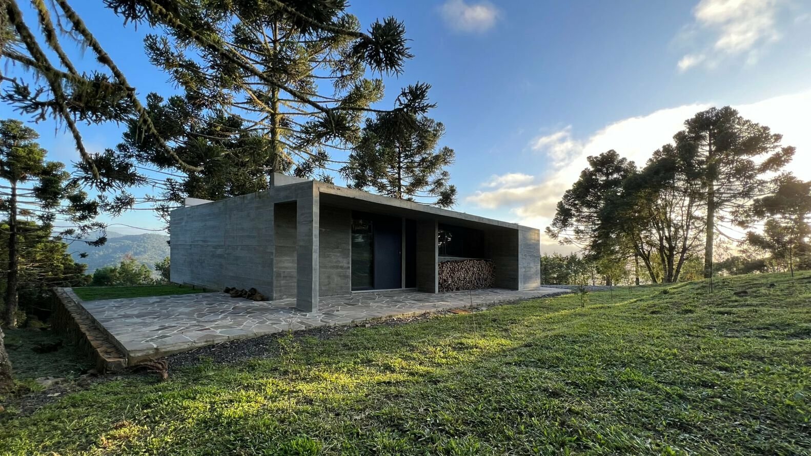

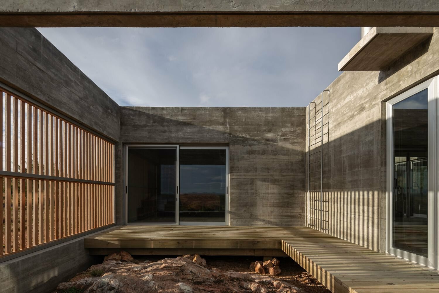

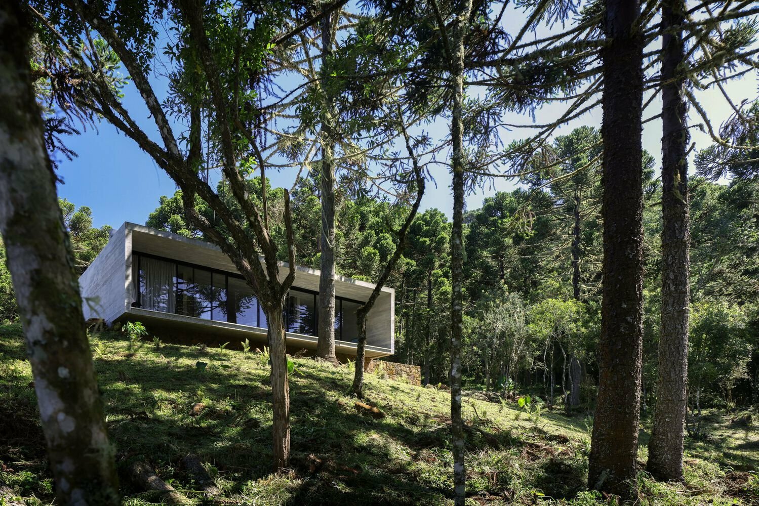

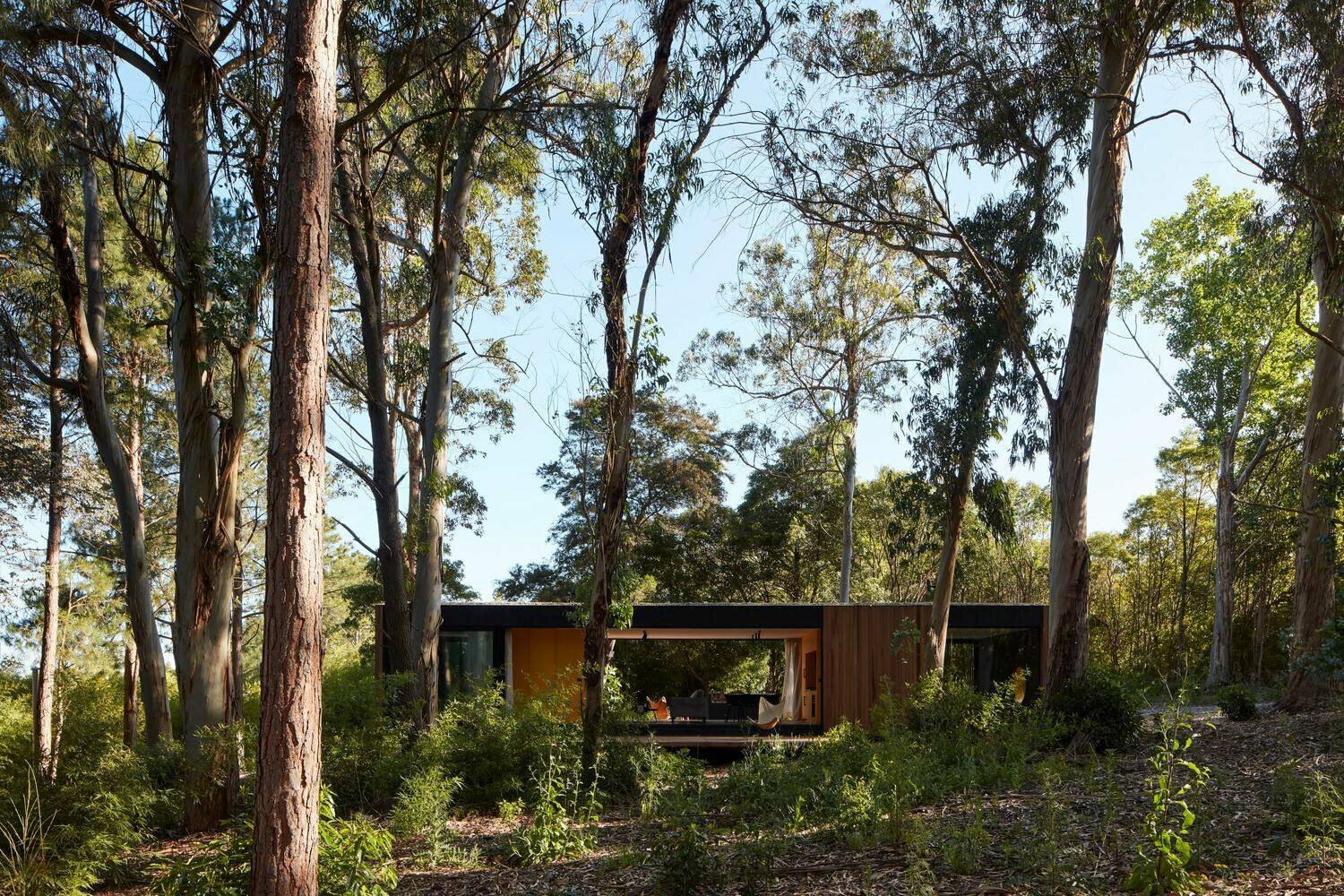

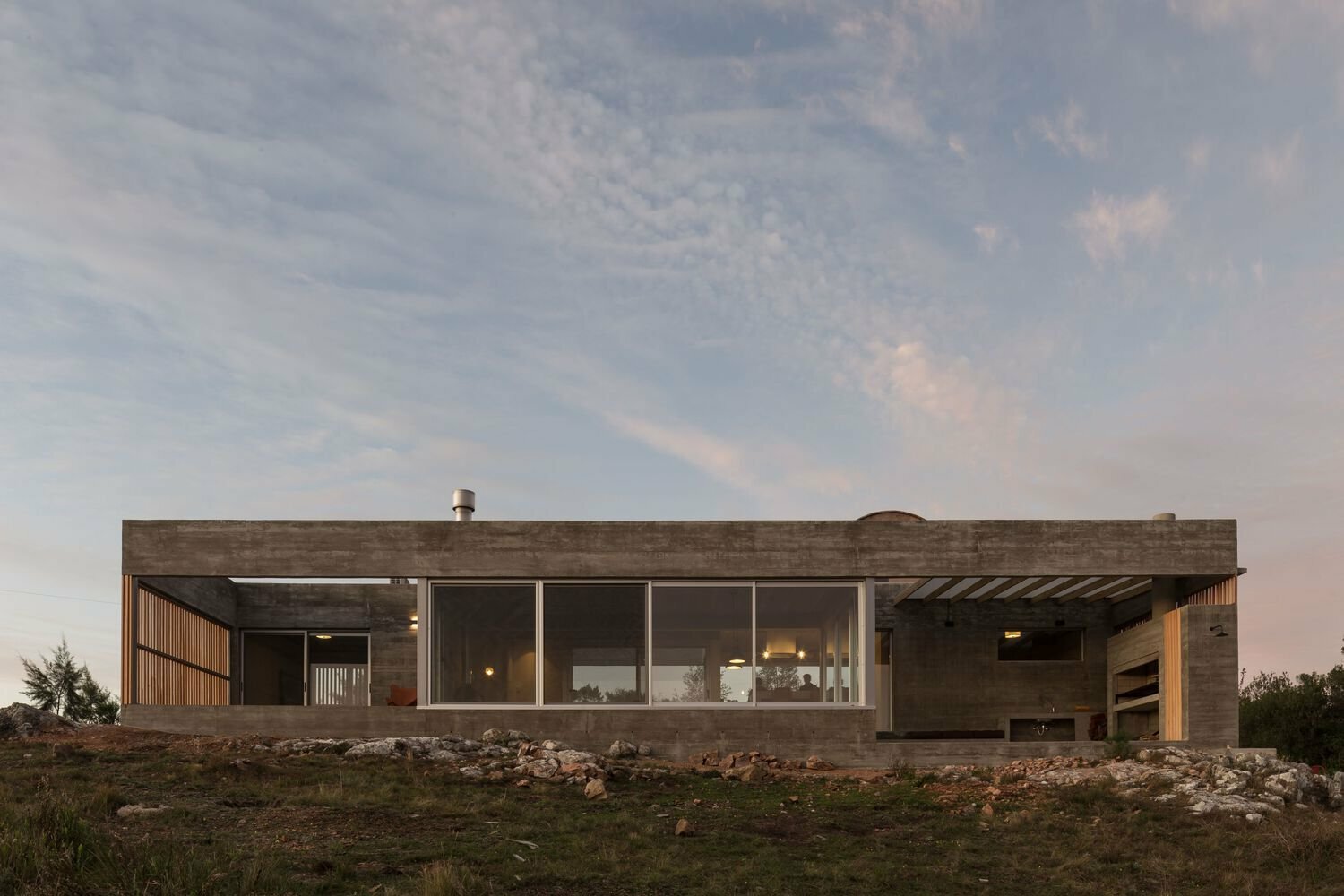

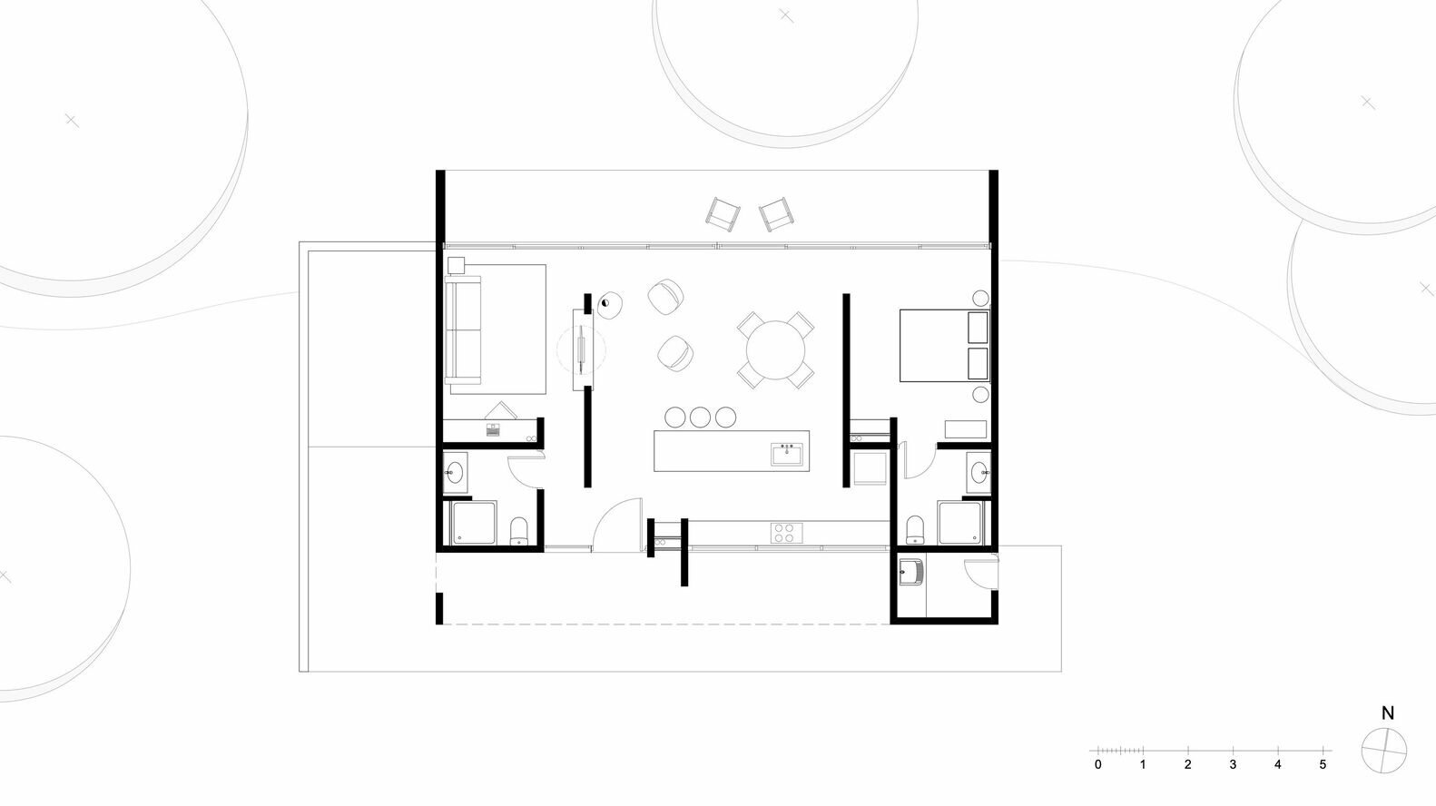

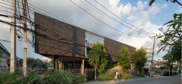

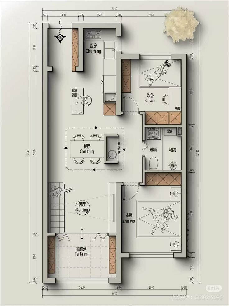

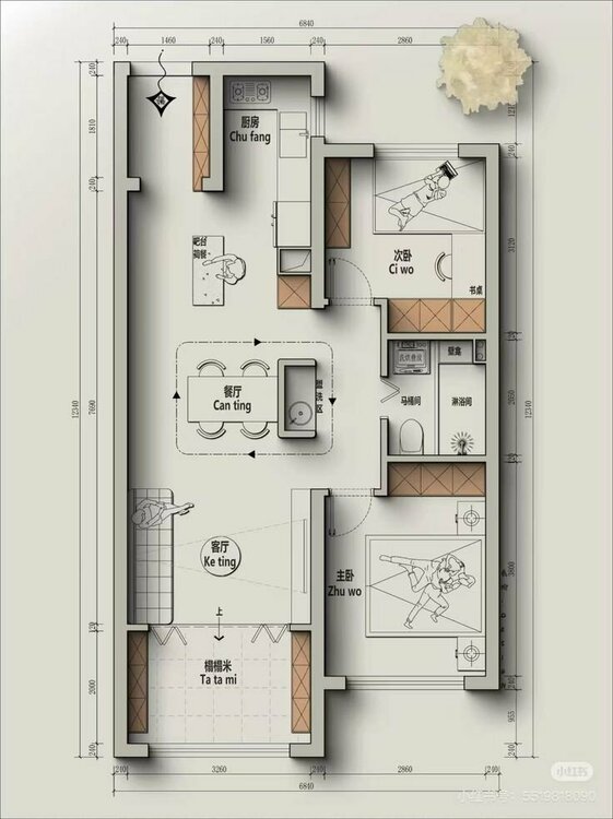

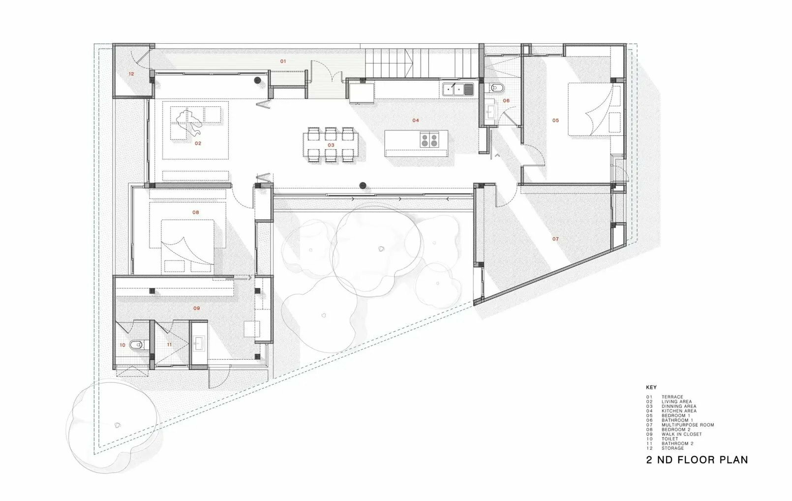

Nikolay Cherednichenko Опубліковано: 30 серпня 2025 Поділитись Опубліковано: 30 серпня 2025 (змінено) Ось як на мене непогані халабудки з мінімальними коридорами (чи транзитними зонами) Правда на першому не зовсім розумію де тут несучі внутрішні стіни... Мож якось фермами перекривають А це для вузької ділянки мабуть добре буде... Змінено 30 серпня 2025 користувачем Nikolay Cherednichenko Посилання на коментар Поділитися на інших сайтах More sharing options...
