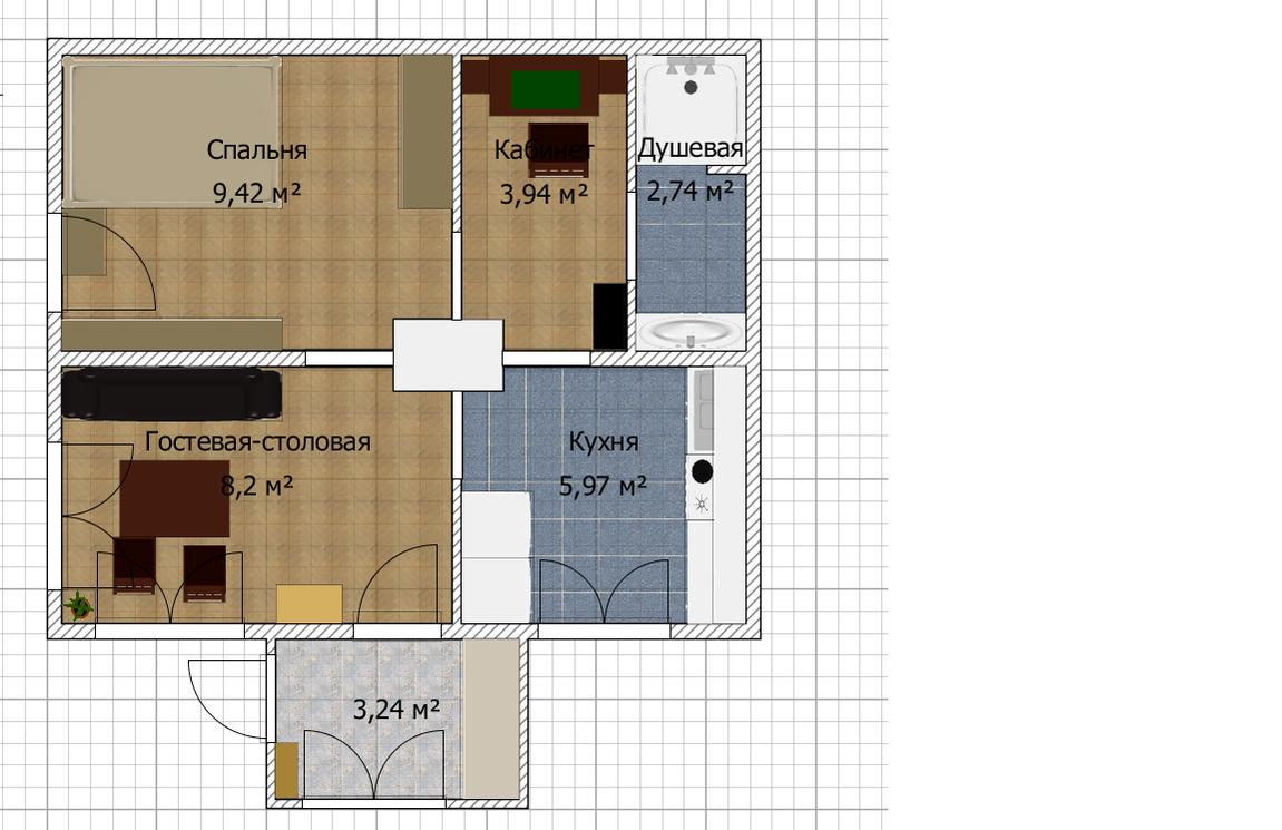

Вот что я насчитал на дом 46м2 по внешн.контуру, один этаж. Покритикуйте.
[ATTACH]490799[/ATTACH]
к сожалению я не сметчик и в новых ценах не сориентируюсь
но даже по тому что вам кто то скинул, то фундамент, коробка и крыша - выходит уже за 113 кг/грн
к тому же по крыше много чего не расписано, скобы соединения и прочая мелочевка
боюсь что когда у вас пойдет процесс, то на непредвиденные расходы уйдет еще прилично
у меня тогда крыша потянула 36 тыс, но она была с утеплением (вата) и прочми отделками, так сказать под ключ. В итоге получил не скелет крыши, а нормально утепленную крышу, так что на втором этаже жары от самой крыши нет совсем.
