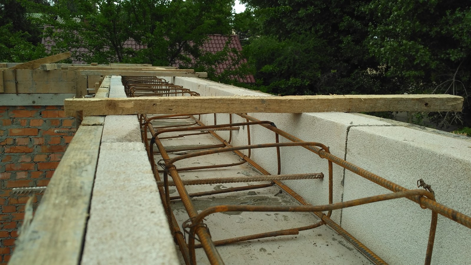

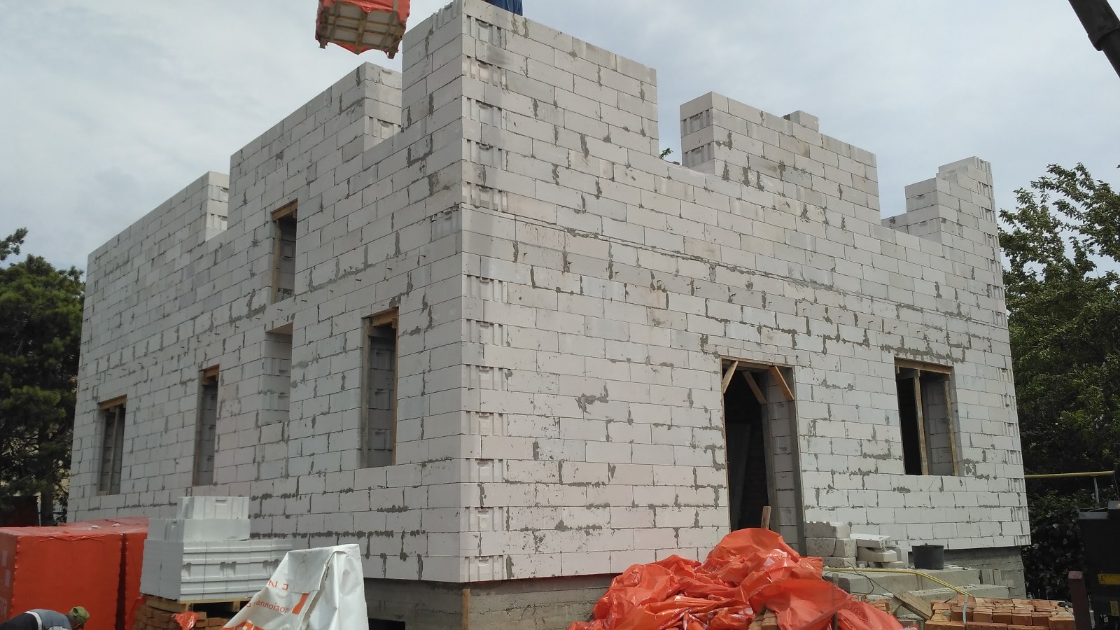

Я в свое время почитав отзывы как люди хвалят дома из неутепленного газобетона 400й плотности в 375мм и понимая что любая простая конструкция лучше и надежнее сложной - решил свой дом строить из АЕРОК 500мм Д400 и не утеплять!
Решено - сделанно! Стены 50см, Фундамент ЖБ - 40см. Газобетон нависает 10см над фундаментом. Смотрел как-то передачу там говорилось что треть блока может свисать. Но нужно считать и несущую способность. В моем случае 400 мм вполне достаточно.

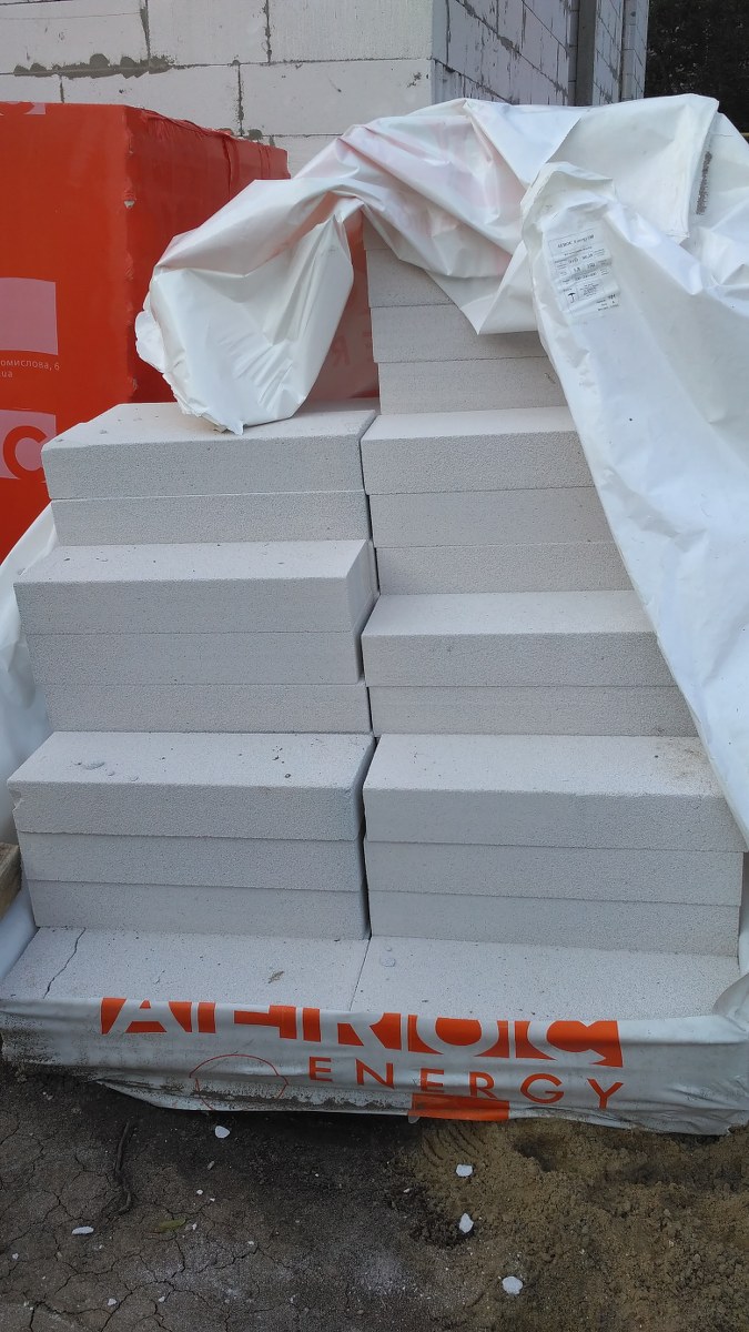

Армопояса, арки окон и дверей вместо У-блока высокой плотности (и стоимости) сделанны в обрамлении АЕРОК ЕНЕРЖДИ 150й плотности в 10см ширины (на внутреннюю часть распилили вдоль и положили по 5см).
Цоколь, 1й и 2й этажи перекрыты пустотелыми плитами. 2й этаж утеплю 15см ЭППС, кровля будет металлочерепица без утепления.
П.С. когда мне сказали что утеплять все равно нужно 100мм базальтом из-за швов - у меня внутри все опустилось.
Поживу пару лет так - а там видно будет. Все равно как не через стены с кровлей - так через окна с дверями все выдует. А там лет через 10 может и какие новые доступные зеленые технологии подтянутся.
