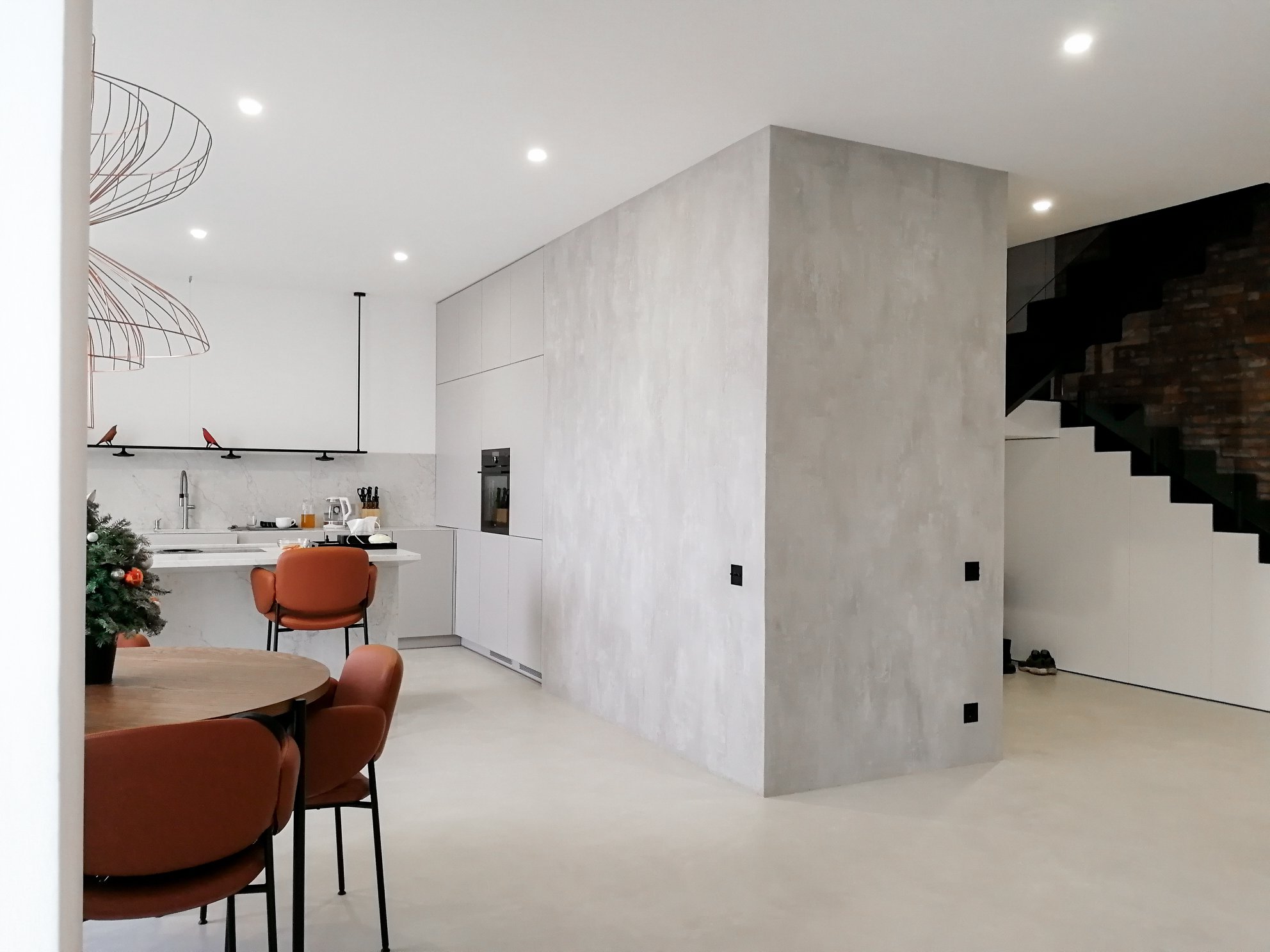

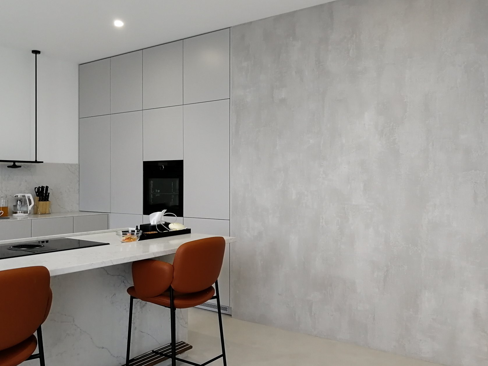

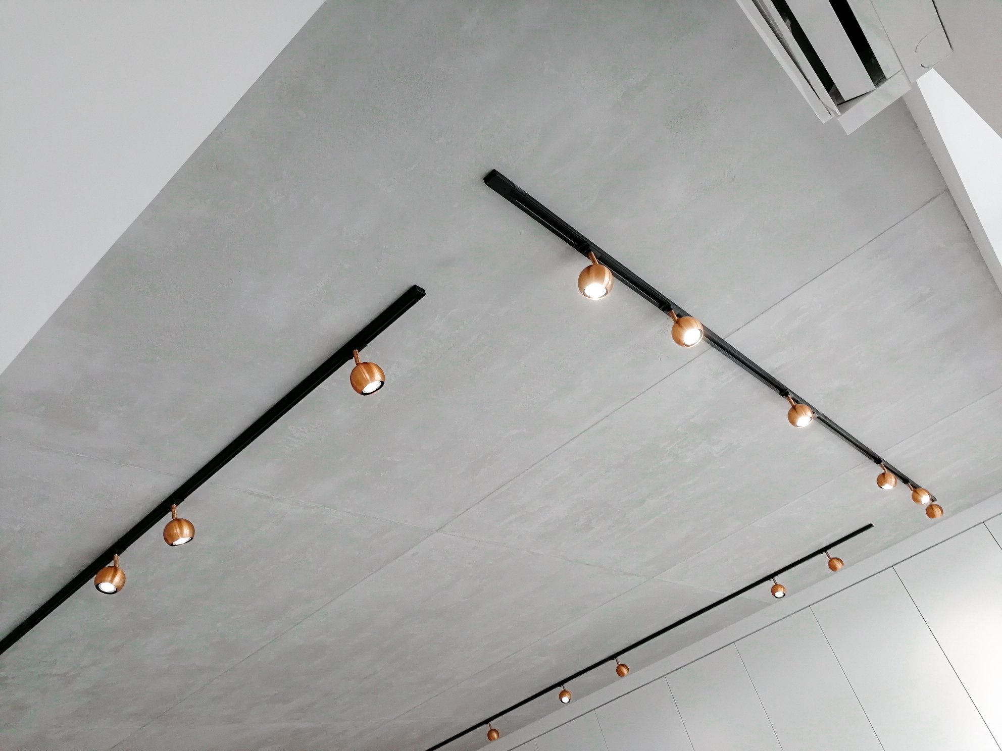

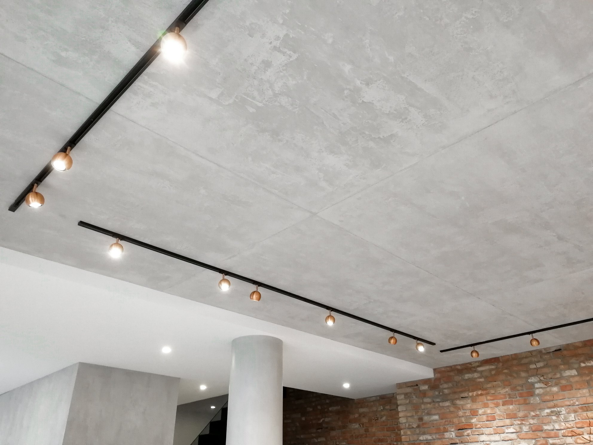

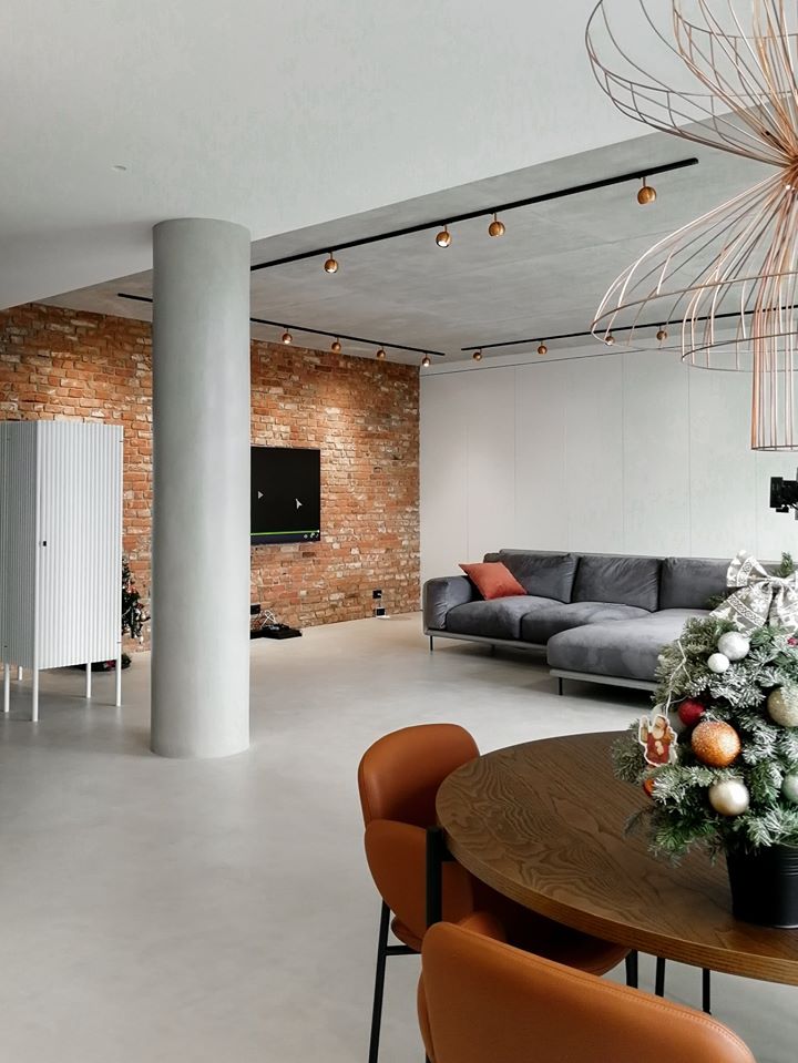

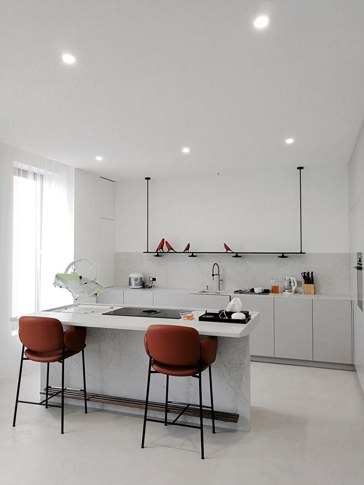

Сделали микроцементный пол в одной из наших комнат.
Для "посмотреть".
На фото видно, что Ваниш ПУ-2К ВВ (на водной основе) дает уверенный мат.
Ваниш ПУ-2К (на растворителе) дает не очень нарочитый глянец.
Из визуальных эффектов. Лак на растворителе дает как бы глубину рисунка. Делает его объемней.
По расходу материалов пришли к выводу, что они почти по нижней планке производителя. К примеру, Дюрокрет Деко Финиш ушел из расчета 15 кг на 9 м кв. А Ваниш ПУ-2К еле выкатали в три слоя, чтобы добиться расхода 0,2 кг на 1 м кв. Материал наносился на хорошую плоскую стяжку.

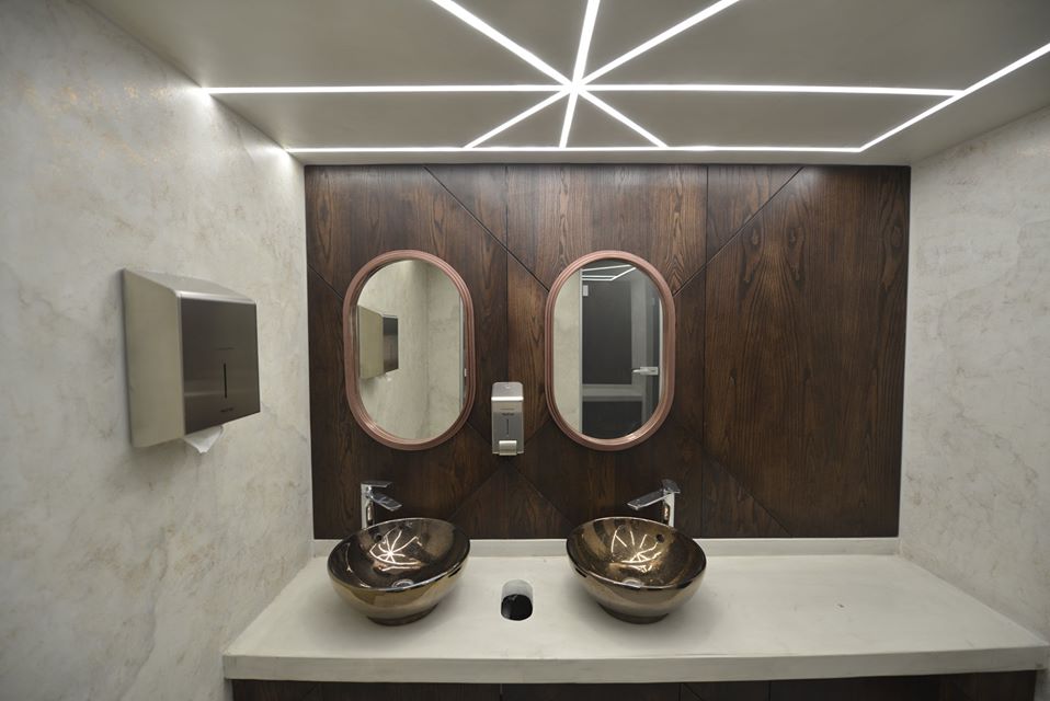

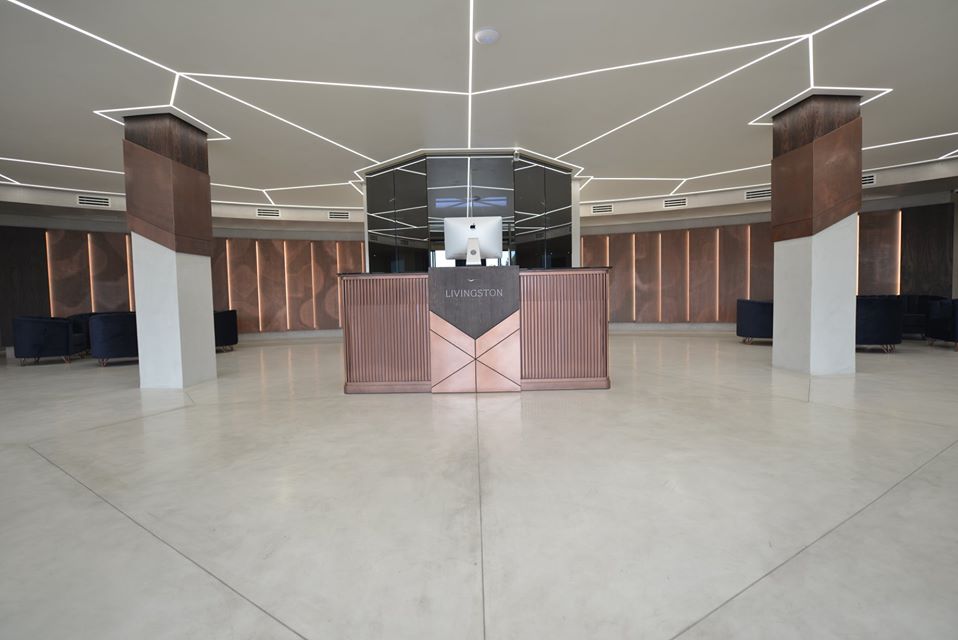

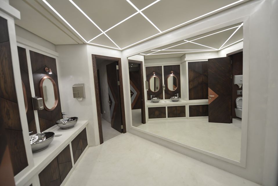

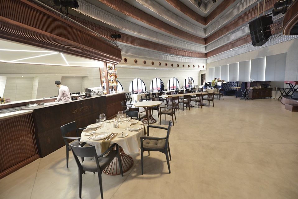

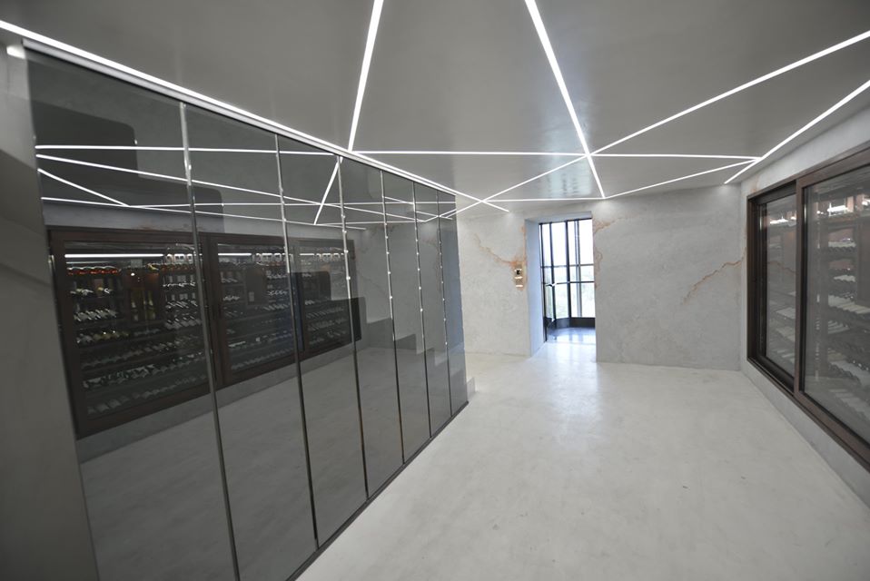

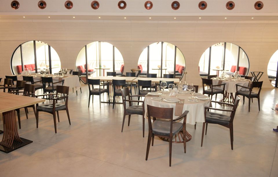

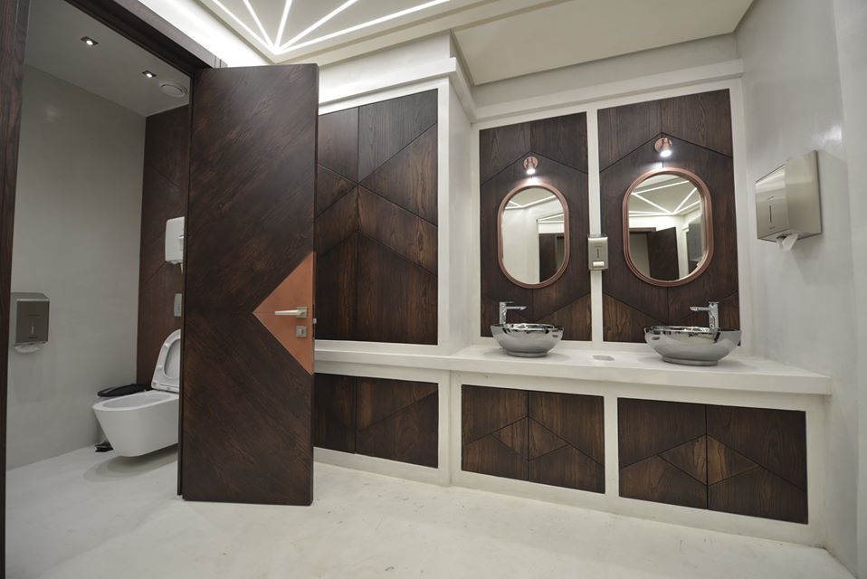

Партнер Isomat в Армении сработал микроцементом.
https://www.facebook.com/greentec.am/photos/pcb.2329295093847251/2329288427181251/?type=3&theater

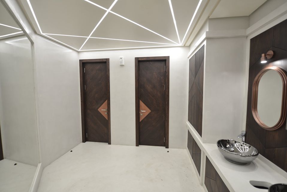

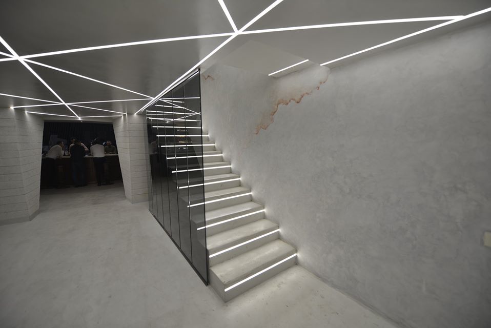

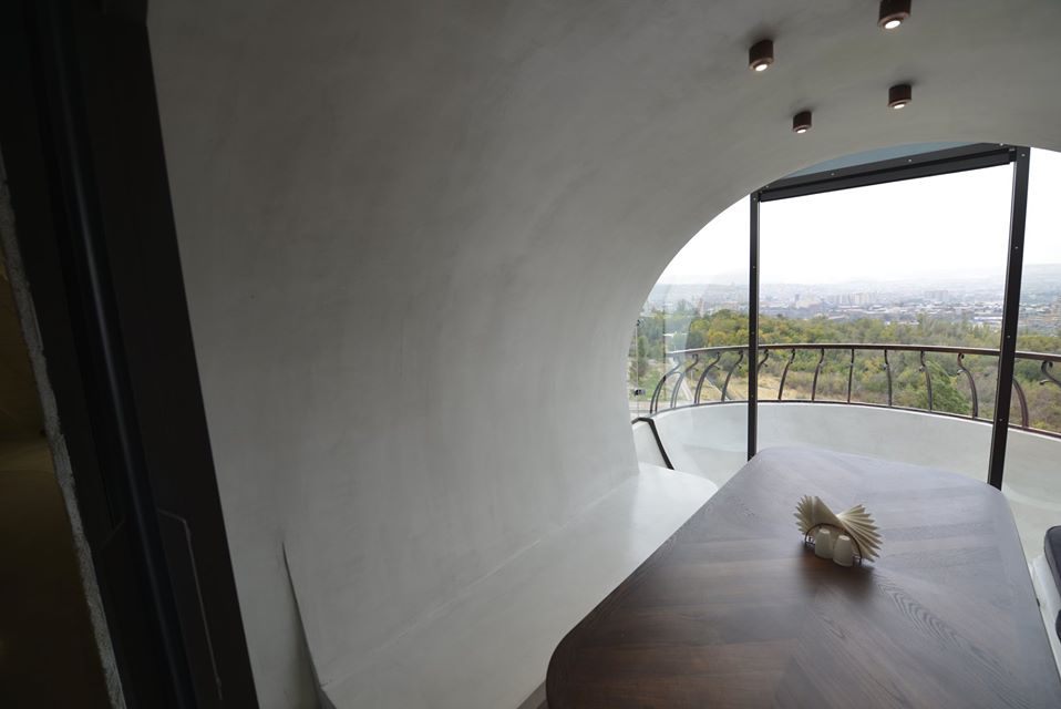

Раскрою.
Ресторан Livingston в Ереване.
Отделка стен и пола микроцемент ISOMAT.

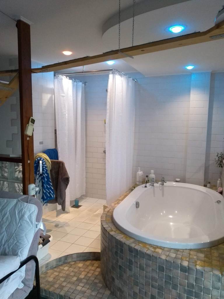

Кстати, не обязательно ванную комнату ограждать разными перегородками.
78858146_2599448636777780_8907744957675077632_n.jpg?_nc_cat=111&_nc_ohc=ODSHmB_GJiUAQmRccHrwtC_AzxTdIsH7AuG8Nm1ZZsKgAR8tQafBdQ0RA&_nc_ht=scontent.fiev1-1.fna&oh=fc664c4462a0672af0ec14aa414d7b3b&oe=5E82C094
в Испании откуда это фото это конечно не обязательно,
а в наших пост советских реалиях можно и окоченеть. Так что изолированная кабина обязательно.
У меня не изолированная. Мало того - даже дверей в санузел нет. Никто не мёрзнет при этом. Хотя супруга мерзлячка.

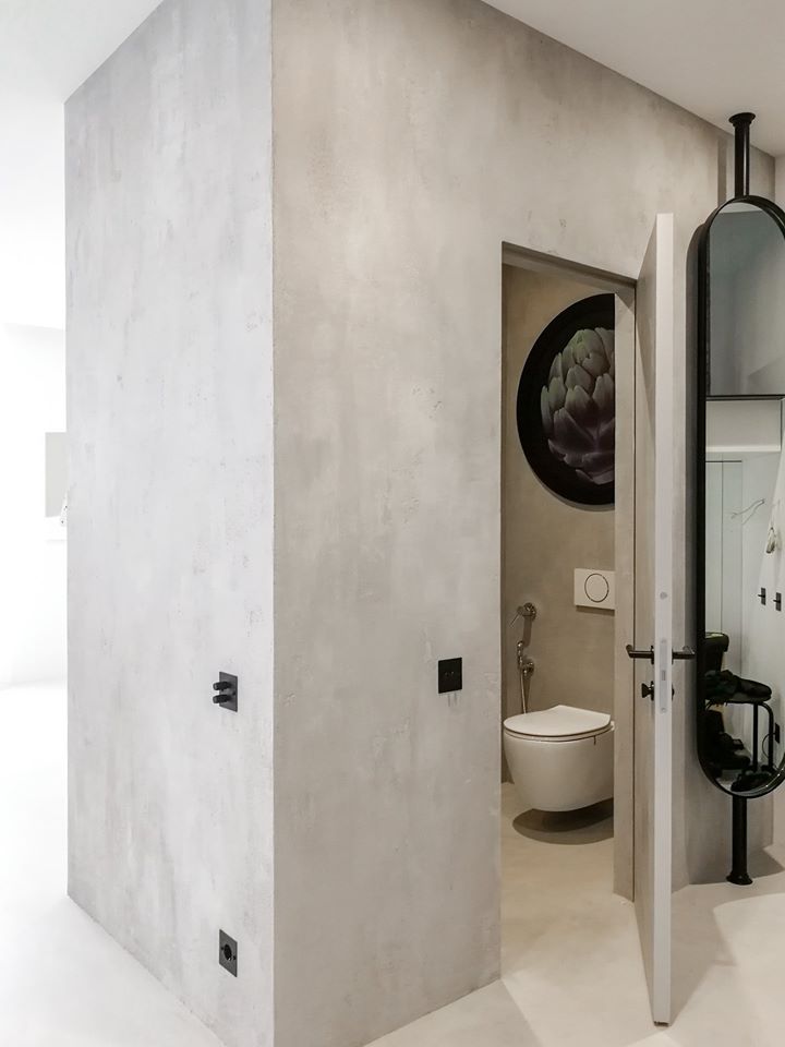

П.С.: как человек, закатавший в микроцемент стены/потолки во всём доме, а также сделавший два санузла в микроцементе заказчику, рекомендую смело применять его везде.... кроме мест постоянного контакта с водой. Т.е. для душа и обрамления ванной крайне не рекомендую. Имею право на собственное видение...
к сожалению у меня дом строился по стандартам СССР,
и нагнать в ванной +25 не представляется возможным.
... нагнать в ванной +25 не представляется возможным.

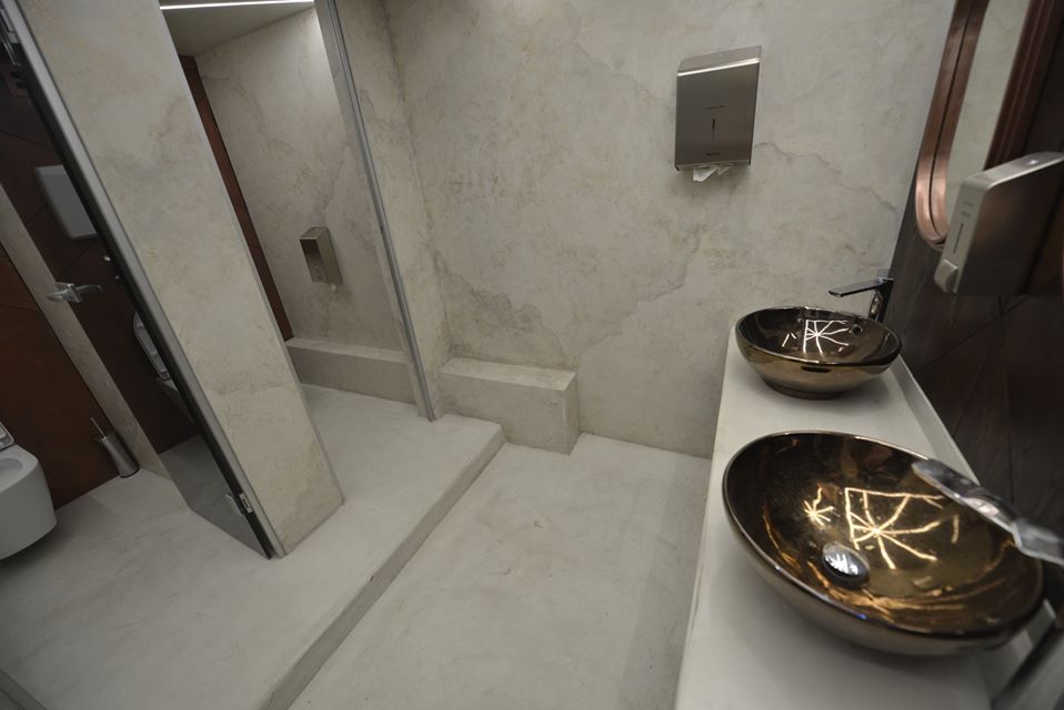

Относительно микроцемента и душевой.
В принципе этот продукт когда-то придумали именно для замены стиля ванной комнаты без демонтажа плитки.
Мне и shneider_vova писал, что у него появляются некрасивые влажные пятнышки на поверхности МЦ в душевой.
Проблема простая - непрокрас лака.
То есть, точечные места, где лак не закрывает поверхность МЦ.
Причина : поверхность после нанесения Финиша имеет маленькие раковины. И лак при нанесении не смог зайти в них.
У Ваниша на водной основе (Ваниш ВВ) ниже вязкость и способность перекрывать трещинки и раковины.
Поэтому для душевых надежней применить Ваниш на основе растворителя.
Этот материал применяется как защитный слой по МЦ при отделке чаш бассейнов и для защиты от выцветания эпоксидных красок для чаш бассейнов.

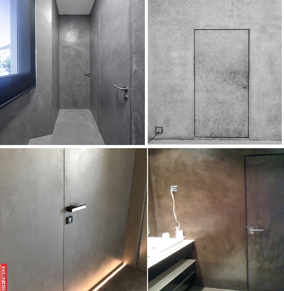

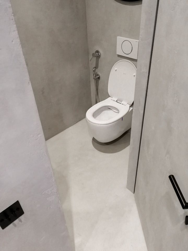

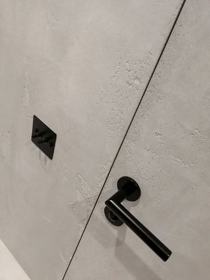

Да. И двери тоже.
А каким именно материалом двери покрыли и какая основа у дверей?
Основа дверей может быть любой, кроме ПВХ.
Для уверенного сцепления с основанием наносим адгезивный слой EpoxyPrimer-500 с посыпкой песком.
https://www.stroimdom.com.ua/forum/showpost.php?p=4238752&postcount=190
Потом 2 слоя Deco Finish.
https://www.stroimdom.com.ua/forum/showpost.php?p=4301450&postcount=195
