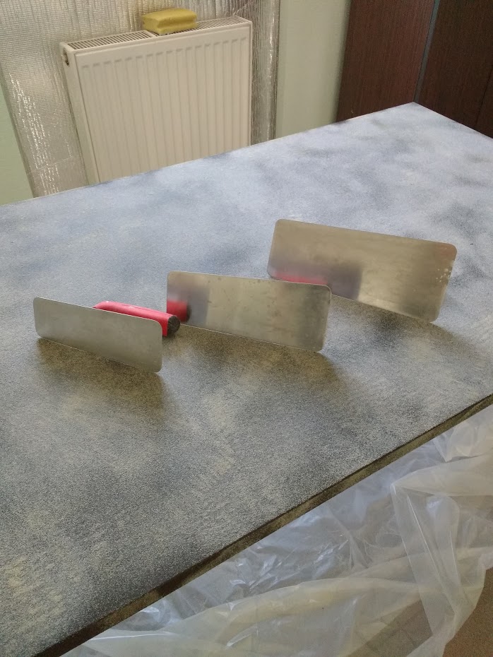

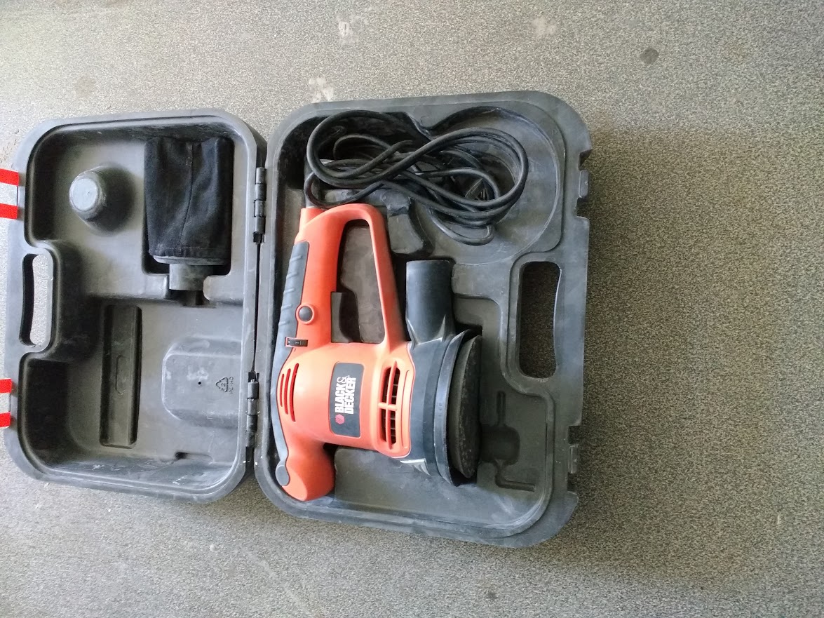

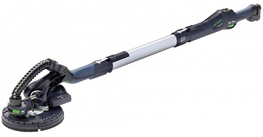

щоб рівніша була може тоді варто ширшим шпателем розрівнювати так як гіпс по стінах/стелі, а потім шліфувати машинкою як стіни шліфують ось фото +/-
На фото микроцментный инструмент.
С гипсовыми шпателями и такими "sand"ерами мы не практиковали.
Просто если есть желание сделать ровную поверхность с равномерным цветом, то тут стоит смотреть в сторону другой технологии.

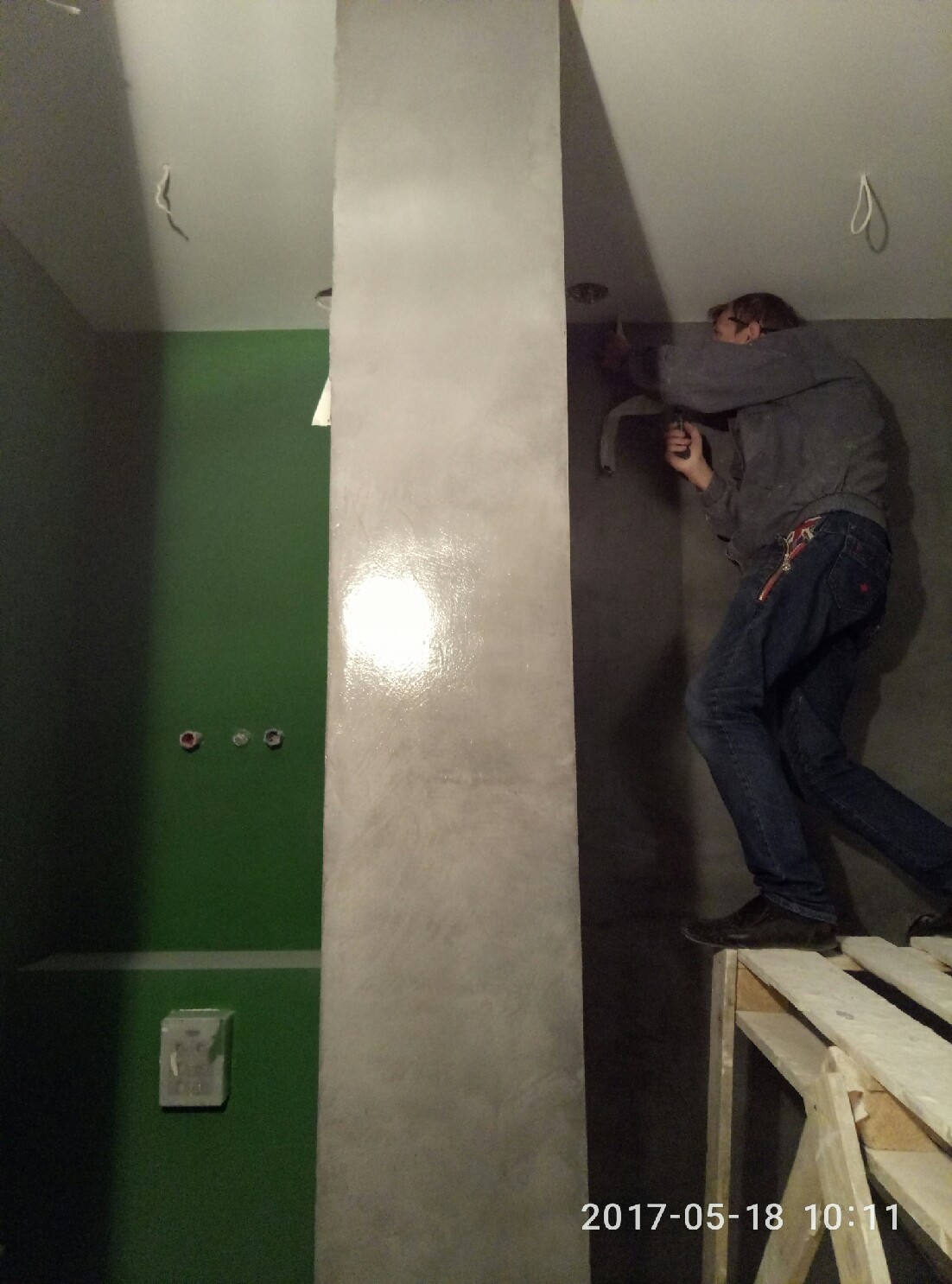

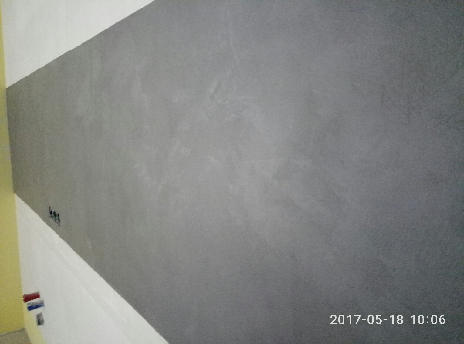

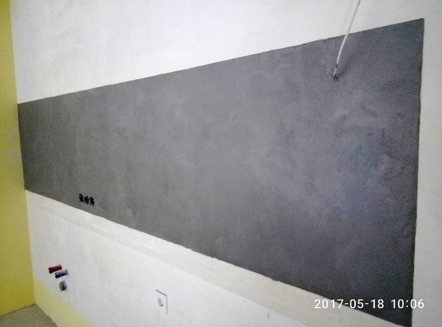

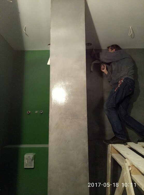

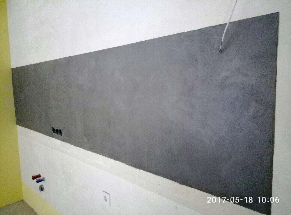

По-тихоньку делаем объекты.
5279009.com.ua/ekco/gallerydetail.cfm?iid=29#prettyPhoto
Конечно, вся задумка себя покажет после установки мебели в кухне и белой сантехники на брутальном МЦ фоне. Но пока так.
В Ванной делали и ГИ и отделку.

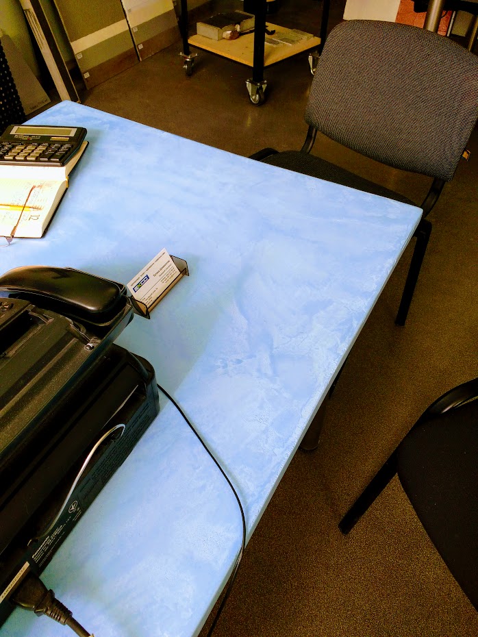

Нашей Тане сделали из черного МДФ стола синий микроцементный. Кроме цвета он стал на 7 кг тяжелее.
