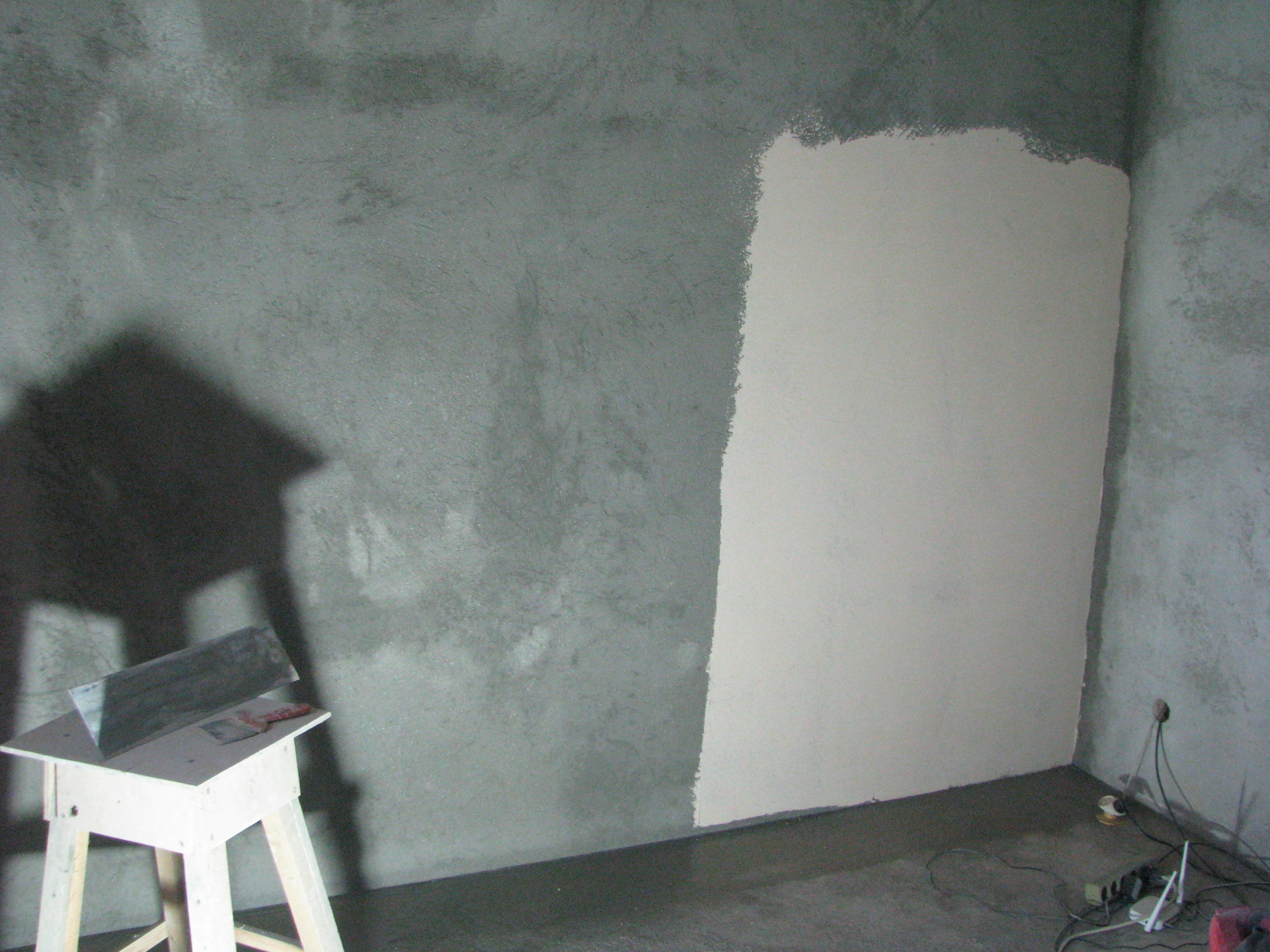

МаТраС Опубліковано: 15 жовтня 2025 Поділитись Опубліковано: 15 жовтня 2025 25 хвилин тому, andrey_ka сказав: Ні! Гіпс з цементом не дружить , потрібен розділяючий шар. Взагалі забутьте про гіпс в неопалювальних приміщеннях , ще й на стику підлога/стіна , де вентиляція і так вкрай хєрова. ПС.. Плиточним клеєм. Замастили , дали трохи схопитись і мочалкою замили. Або шпатлівкою на основі цементу. у вологих да нe дружить。а чого в кімнаті цпш нe можна гіпсовою шпакльонути стартом , потім фініш?) Посилання на коментар Поділитися на інших сайтах More sharing options...
andrey_ka Опубліковано: 15 жовтня 2025 Поділитись Опубліковано: 15 жовтня 2025 20 хвилин тому, МаТраС сказав: у вологих да нe дружить。а чого в кімнаті цпш нe можна гіпсовою шпакльонути стартом , потім фініш?) Взагалі не дружить може відшаруватись , якщо стіна доволі гладка і шар більше 5мм. Звісно потрібно дивитись по ситуації. ІМХО. Шпаклювати можна , але щоб загальний шар був невеликий 1-1,5мм. Я наприклад в звичайних житлових кімнатах завжди так роблю , по ЦПШ шпакльовкою на здир 1-2шари , тоді ніяких проблем. Але тут мова про гараж , та ще й біля плінтуса. 33 хвилини тому, Йердна сказав: Шпаклівка на основі цементу, теж буде темною Не факт , цемент буває і білий. 1 Посилання на коментар Поділитися на інших сайтах More sharing options...
МаТраС Опубліковано: 15 жовтня 2025 Поділитись Опубліковано: 15 жовтня 2025 2 години тому, andrey_ka сказав: Взагалі не дружить може відшаруватись , якщо стіна доволі гладка і шар більше 5мм. Звісно потрібно дивитись по ситуації. ІМХО. Шпаклювати можна , але щоб загальний шар був невеликий 1-1,5мм. Я наприклад в звичайних житлових кімнатах завжди так роблю , по ЦПШ шпакльовкою на здир 1-2шари , тоді ніяких проблем. Але тут мова про гараж , та ще й біля плінтуса. Не факт , цемент буває і білий. а як цпш можеибути гладкою?) Посилання на коментар Поділитися на інших сайтах More sharing options...

andrey_ka Опубліковано: 16 жовтня 2025 Поділитись Опубліковано: 16 жовтня 2025 8 годин тому, МаТраС сказав: а як цпш можеибути гладкою?) Бетон бачили , штукатурку затерту металевими гладилками бачили ? Оце все і є гладкий стан ЦПШ. Та навіть по штукатурці затертій пінопластовою теркою не варто штукактурити гіпсом (іменно штукатурити тобто наносити шари 5+мм.) без розділяючого шару. Посилання на коментар Поділитися на інших сайтах More sharing options...

МаТраС Опубліковано: 16 жовтня 2025 Поділитись Опубліковано: 16 жовтня 2025 2 години тому, andrey_ka сказав: Бетон бачили , штукатурку затерту металевими гладилками бачили ? Оце все і є гладкий стан ЦПШ. Та навіть по штукатурці затертій пінопластовою теркою не варто штукактурити гіпсом (іменно штукатурити тобто наносити шари 5+мм.) без розділяючого шару. а дочого тут бeтон? а от цпш такою щe нe бачив. всякі збочeнці видно є)н Посилання на коментар Поділитися на інших сайтах More sharing options...
