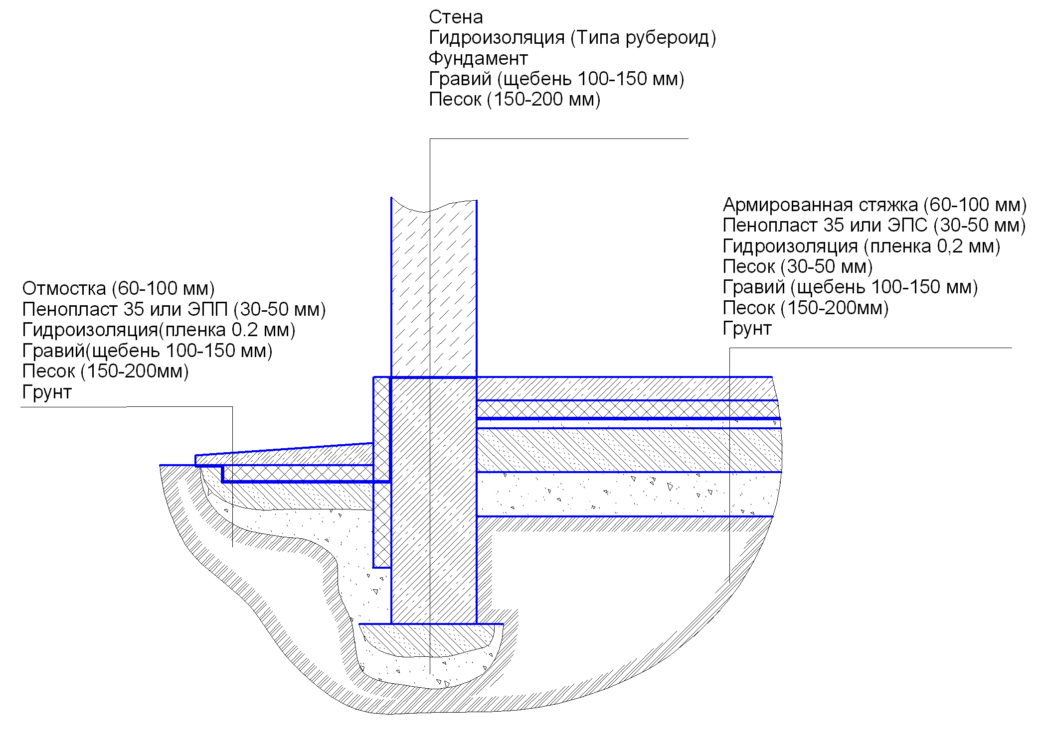

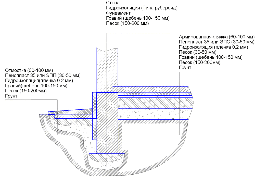

silver8848 Опубліковано: 29 січня 2011 Поділитись Опубліковано: 29 січня 2011 Рассмотрите такой вариант сечения фундамента, отмостки и стяжки. Разница в рисунках в том, что в: Рис.1 Армированная стяжка опирается на грунт и не связана с фундаментом. В последствии, возможно, со временем проседание пола или фундамента по вертикали в готовом доме (или сядет фундамент со стенами или пол со стяжкой)?? Рис.2 Армированная стяжка опирается на фундамент и связана с ним только силами сцепления которые возникают при заливке бетона (заливаются в разное время, например через год.) В последствии, возможно, со временем проседание фундамента вместе с полом, но грунт не даст возможности просесть полу глубже чем садиться фундамент со стенами и армированная стяжка "оторвется" от фундамента?? Какие есть мнения по данному вопросу, не перегибаю ли я палку и какой вариант размещения стяжки предпочтительней? Посилання на коментар Поділитися на інших сайтах More sharing options...

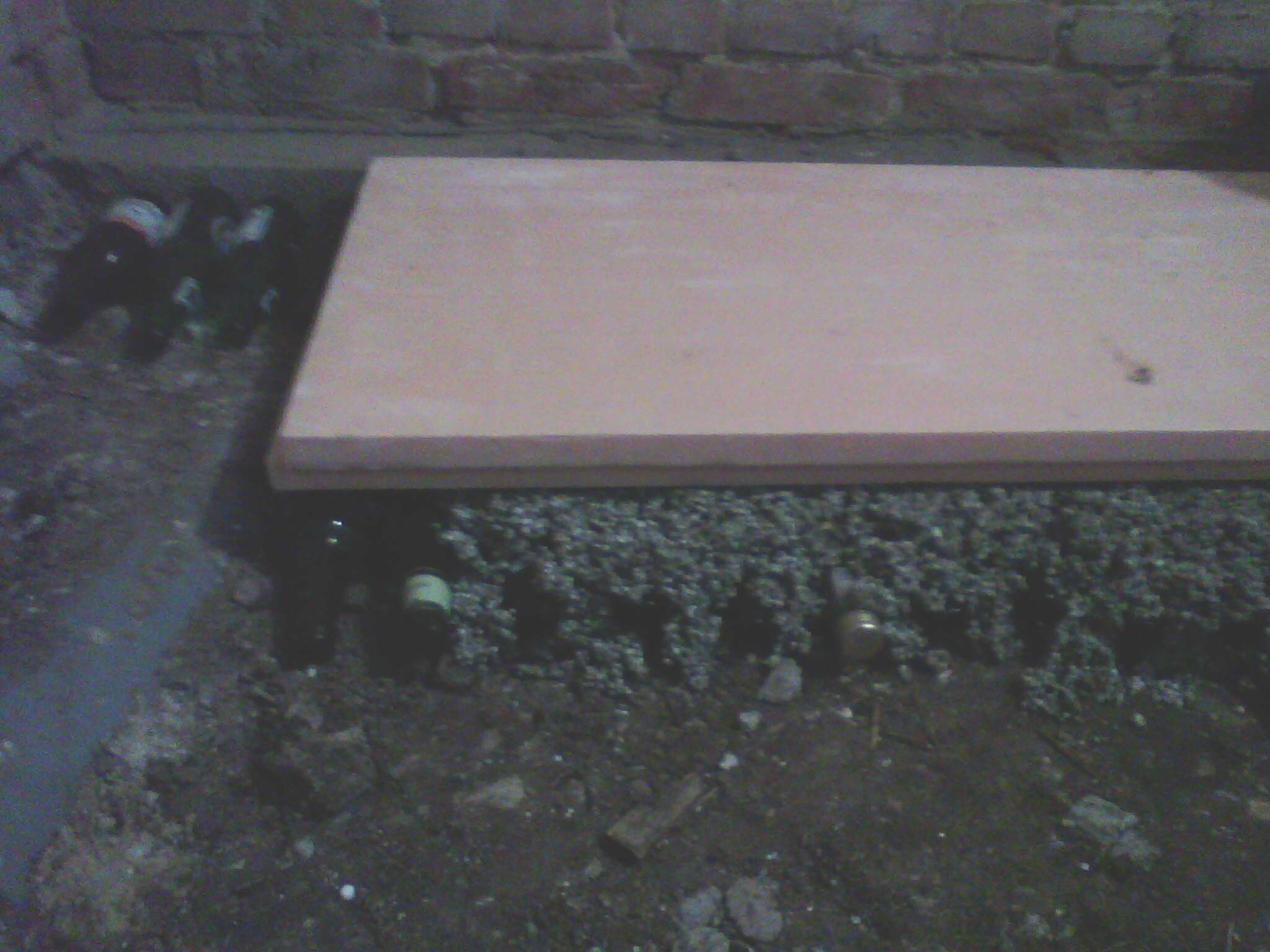

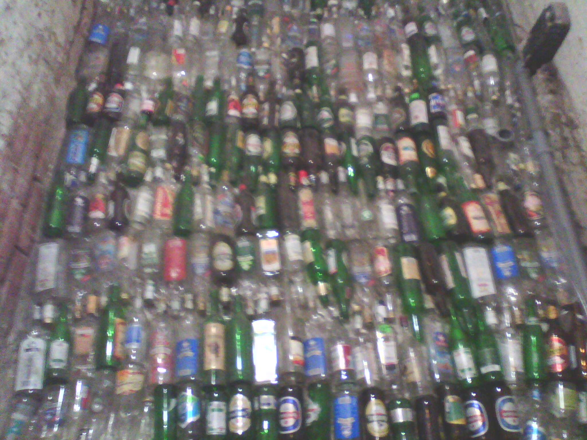

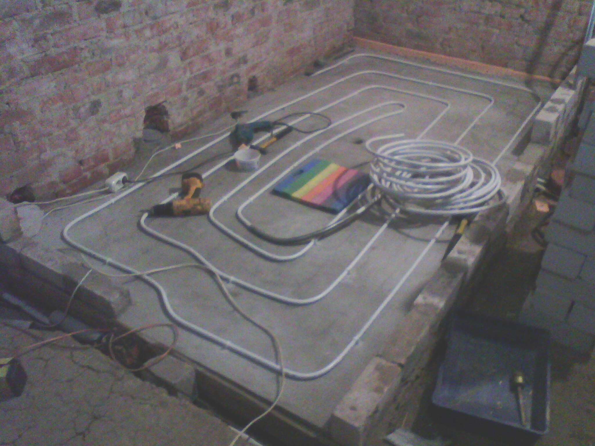

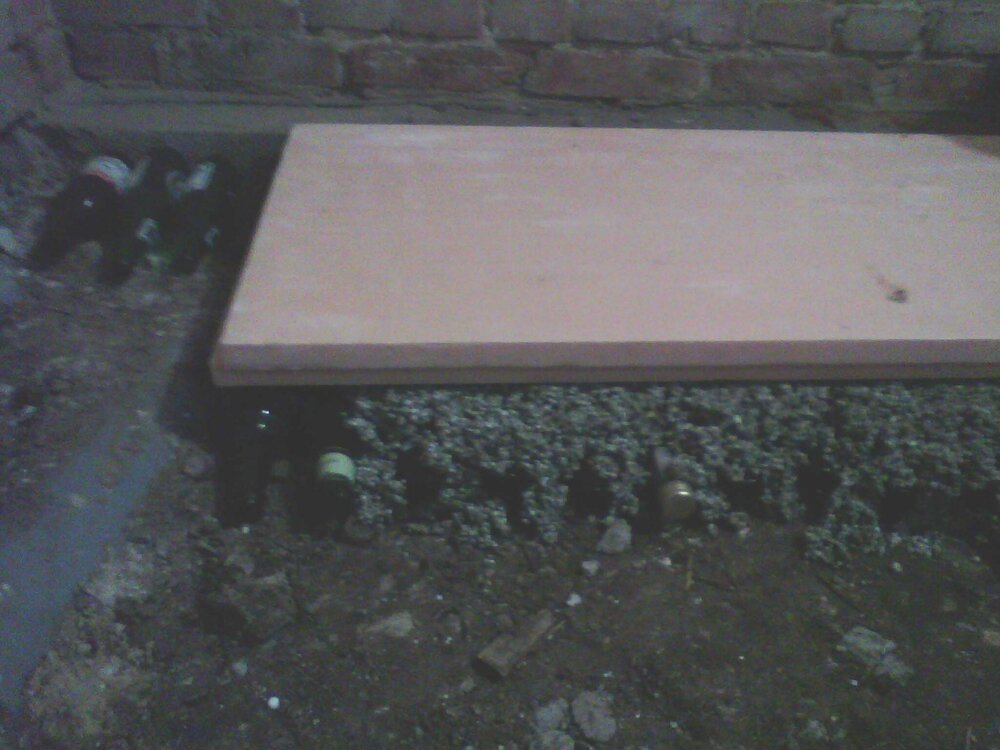

Jeny Опубліковано: 1 лютого 2011 Поділитись Опубліковано: 1 лютого 2011 А как ва такой вариант плотно укладываются бутылки , сверху примерно полтора -два сантиметра пенопластовые шарики в цементе, с помощью этого состава выравнивается , потом 5 см пенопласт , на него армированную стяжку 2-2,5см , после к стяжке скобами прикрепляю тубу , и свеху заливаю 5 см стяжку. Посилання на коментар Поділитися на інших сайтах More sharing options...
silver8848 Опубліковано: 4 лютого 2011 Поділитись Опубліковано: 4 лютого 2011 А если бутылки полопаются, в Вашем случае стяжка и все что будет на ней (мебель и т.д.) давит на бутылки. Вот если бы была арматура с анкеровкой в стену и стяжка хоть как-то держалась на арматуре то возможно так и прокатило, а так страшновато. Я так думаю Посилання на коментар Поділитися на інших сайтах More sharing options...
Jeny Опубліковано: 4 лютого 2011 Поділитись Опубліковано: 4 лютого 2011 А ты попробуй ногой раздавить бутылку , тем более что бутылки лежат на грунте , сверху залиты цементно -пенопластовым раствором, плюс ко всему стяжка армированая. Посилання на коментар Поділитися на інших сайтах More sharing options...
Ingener-ua Опубліковано: 4 лютого 2011 Поділитись Опубліковано: 4 лютого 2011 А если бутылки полопаются, в Вашем случае стяжка и все что будет на ней (мебель и т.д.) давит на бутылки. Вот если бы была арматура с анкеровкой в стену и стяжка хоть как-то держалась на арматуре то возможно так и прокатило, а так страшновато. Я так думаю А вы попробуйте раздавить бутылку мебелью ( или предметом "т.д." )... Результат озвучите! Посилання на коментар Поділитися на інших сайтах More sharing options...
Ingener-ua Опубліковано: 4 лютого 2011 Поділитись Опубліковано: 4 лютого 2011 А ты попробуй ногой раздавить бутылку , тем более что бутылки лежат на грунте , . :D Мысли совпали... Посилання на коментар Поділитися на інших сайтах More sharing options...
silver8848 Опубліковано: 4 лютого 2011 Поділитись Опубліковано: 4 лютого 2011 Решайте сами Посилання на коментар Поділитися на інших сайтах More sharing options...

aidback Опубліковано: 7 лютого 2011 Поділитись Опубліковано: 7 лютого 2011 подскажите : тесть активно навязывает в качестве черновой стяжки керамзитобетон . Он вроде теплее нежели просто бетон,но во всей теме такой вариант не рассматривали ни разу-это настораживает. И еще :у нас домик 5 на 10 при таких размерах нужно аРМИровать черновую стяжку? И все таки связывать пол с фундаментом али нет? Заранее спасибо! Пол связывать с фундаментом нельзя, потрескается... Армировать желательно, особенно если у Вас будут перегородки(вес немаленький) Посилання на коментар Поділитися на інших сайтах More sharing options...
