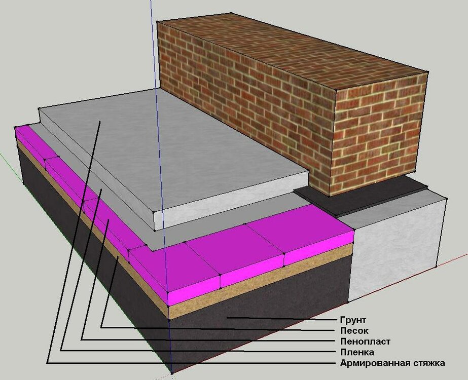

gospel Опубліковано: 16 травня 2011 Поділитись Опубліковано: 16 травня 2011 Можна но нужно установить компенсационную ленту (см. рисунок). В противном случае стяжка треснет по контуру ленты фундамента. Согласен 30 мм очень маленький слой, лента только по контуру фундамента, иначе плита при расширении упрется не в стену, а в фундамент и станет "домиком" Посилання на коментар Поділитися на інших сайтах More sharing options...
Sтранник Опубліковано: 17 травня 2011 Поділитись Опубліковано: 17 травня 2011 Объяснение следующее - мы хотим, чтобы теплопотери через пол были не более, чем через стены. Для стен рекомендуемое у нас теплосопротивление 2,8 (м2*С)/Вт, поэтому теплопотери в самый холодный день года -22С при температуре внутри дома +22С будут: (+22 - (-22))/2,8 = 15,7 Вт/м2. Если цоколь утеплен, то температура грунта под полом будет не ниже нуля - где-то мелькало +5С. Значит при тех же теплопотерях теплосопротивление утеплителя пола должно быть: 17С/15,7 Вт/м2=1,08 (м2*С)/Вт. Прочими слоями пренебрегаем, т.к. они добавляют лишь малую долю теплосопротивления к утеплителю. Получается, что при теплопроводности утеплителя 0,04 Вт/(м*С) достаточна толщина: 1,08(м2*С)/Вт*0,04 Вт/(м*С)=43мм, при 0,035 Вт/(м*С) достаточно: 1,08 (м2*С)/Вт*0,035 Вт/(м*С)=37мм. Если выкладки правильные, то вполне достаточно положить ЭППС 5см, а 10см будет явный перебор и выброшенные деньги. Согласны? не согласен !!! температура грунта плюс 12 , это температура воды в скважине и в подвале, значит достаточно и 5 мм утеплителя а не 50. Посилання на коментар Поділитися на інших сайтах More sharing options...
evgenik Опубліковано: 19 травня 2011 Поділитись Опубліковано: 19 травня 2011 Здравствуйте все! Подскажите с пирогом для тёплого пола. 1 Чистовая армированная стяжка (толщина мин. Макс.?) 2 Труба тёплого пола (диаметр? Какая?) 3 Гидроизоляция- плёнка 4 URSA XPS 50мм 5Черновая армированная стяжка 6 Рубероид 7 Грунт Огромное спасибо. Посилання на коментар Поділитися на інших сайтах More sharing options...

Propeller Опубліковано: 21 травня 2011 Поділитись Опубліковано: 21 травня 2011 Подскажите пожалуйста. Можно за место подушки щебёнка/песок как вы пишите гидра изоляция использовать рубероид. У меня после снятия слоя земли идёт природный улежавшийся песок но не речной. Спасибо. Ну а почему нет? Тогда лучше использовать полиэтилен. Ходят слухи, что анаэробные бактерии кушают битум. А у полиэтилена вроде с подземной долговечностью все норм. 1 Посилання на коментар Поділитися на інших сайтах More sharing options...

Propeller Опубліковано: 24 травня 2011 Поділитись Опубліковано: 24 травня 2011 Надо разделять пол и цоколь утеплителем? Как? Положить 50мм эппс? Может тогда стоит поднять грунт на 50мм и уложить ЭППС в одной плоскости с заходом на цоколь? Если не будете традиционно утеплять цоколь снаружи и если позволяет потолок,то этот вариант вполне рабочий. Посилання на коментар Поділитися на інших сайтах More sharing options...
