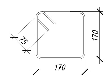

Функція хомутів проста - утримати арматуру під час заливки,
Как оказалось - не только. Я раньше тоже так думал, но меня недавно переубедили - вот тут, начиная с 173 поста.
А хомути з 8-ки з кроком 25см,яку потрібно варити(чого ми не вмієм).
А зачем варить? 8-ка легко гнется на станке.Станок можно или самому сделать из обрезка трубы, или заказать хомуты на заводе ЖБИ.
Только там гнуть правильно нужно, вот пример из проекта:

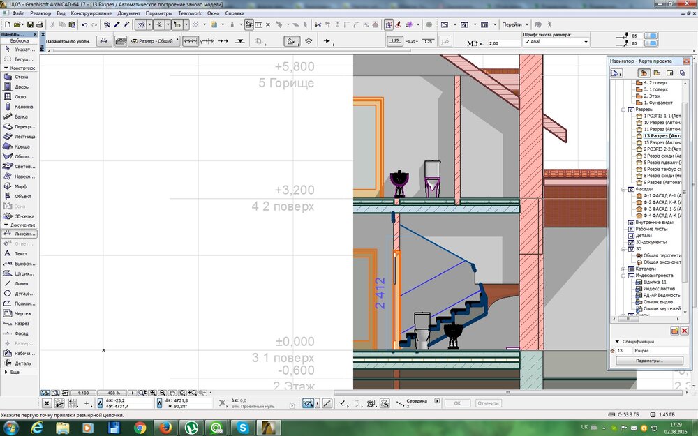

Раз заговорили за сходи, прошу критики моїх сходів і санвузлу під один із маршів:

Я вірно зрозумів?
Подивіться на приатачений ПДФ (той що 02_08_2016_18_08_36_lestnica4.pdf), і зробіть капіноси. Буде значно зручніше підніматись. ;)
Ваш варіант це 02_08_2016_18_10_32_lestnica4.pdf там навіть так і пишуть що варто зробити капінос хоча б на 10 мм.
Рекомендації
Матч формула об'єктів
Недолік глибини крок: 270 мм
Рекомендуємо збільшити виступ F на 10 мм
Зручний кут нахилу сходів 33.2°
Відносно зручні сходи
Відносно санвузла в мене в квартирі так, висота над горщиком понад 2,1 метра. В принципі нормально. В будинку також буде унітаз під сходами, але в точці де максимальна висота. Зараз пошукаю розріз на якому видно це.
Добавив розріз. Єдине що там кудись зникла стіна під сходами. І за горщиком видно сходи. :D Висота 240

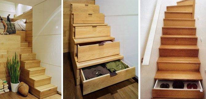

А ніхто не робив шуфлядки в сходах? Для взуття наприклад, ніби має бути зручно, особливо якщо великих гардеробних немає..
